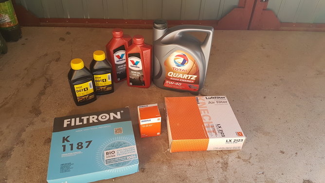

Okres kwarantanny narodowej pozytywnie wpływa na efekty prac przy aucie.
Bez problemu udało mi się wymienić olej silnikowy, oczywiście filtr oleju również i jak zwykle stary odkręcony nieuzbrojoną ręką a nowy przykręcony w identyczny sposób – żadnych kluczy bo kto to później odkręci.. (ciekawostka: filtr oleju zgodnie z zaleceniami producenta w moim aucie powinien być wymieniany co drugą wymianę oleju
– olać propagandę producenta, robimy jak trzeba i wymieniamy
Olej co prawda przepracował już swoje, lecz nie było po nim widać przebiegu, który przepracował.

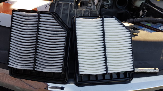

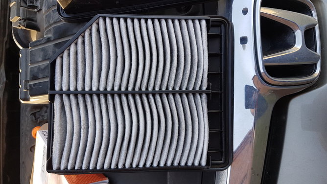

Podobnie filtr powietrza – oczywiście jest wyraźna różnica między "starym" a nowym wkładem, lecz stary wkład filtra był w na tyle dobrym stanie, że spokojnie mogłem go zostawić na kolejny okres użytkowania.
Oczywiście wstawiłem nowy wkład, bo nawet gdybym tego nie zrobił, zachowując na jesienna wymianę to jesienią i tak już nie pamiętałbym o tym fakcie i na pewno zakupiłbym wraz z olejem nowe wkłady filtrów – jak zwykle cały kpl..
Zdecydowałem się również wymienić olej w skrzyni biegów – przebieg 177kkm,znacznie wcześniej niż zaleca producent (co 120kkm) ale nieufnie podchodzę do raportów ASO, koszt nie duży a radocha z nowego oleju i roboty wielka.

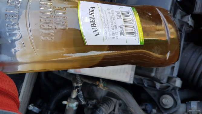

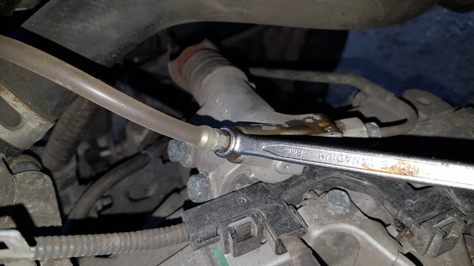

O ile olej silnikowy jak już pisałem był w wizualnie dobrej kondycji, o tyle płyn w układzie wysprzęglika hydraulicznego kilka lat temu miał już chyba dość...
Zdecydowałem się na wymianę i cieszę się,że to zrobiłem, bo zupa którą wycisnąłem z układu bardziej przypominała jesienną breję w wioskowej kałuży po przejeździe traktora z rozrzutnikiem obornika, niż płyn który powinien tam być (zwykły DOT4)...
Lepiej wyglądał płyn w układzie hamulcowym. Mimo widocznie ciemniejszej barwy spokojnie mógłbym go zalać do wysprzęglika i byłoby to lepsze rozwiązanie, niż zostawienie wysprzęglika bez wymiany płynu..
Na szczęście miałem spory zapas DOT4, wystarczyło na oba układy i jeszcze na ewentualne dolewki zostało

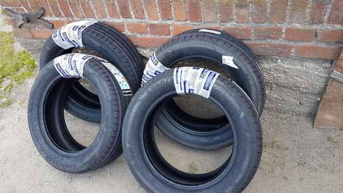

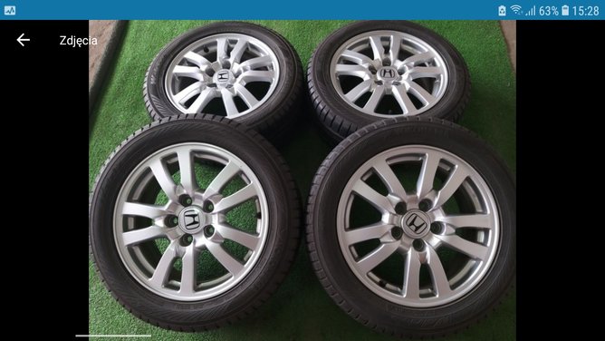

No i dziś – wisienka na torcie: dojechały opony z Norauto Goodyear efficientgrip performance 2.
Dwie z lutego 2020r, kolejne dwie z grudnia 2019r, czyli dość świeży towar.

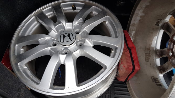

Nie wytrzymałem i z miejsca założyłem na kupione przed trzema tygodniami alufelgi.
Lato więc zaczynam na nowych 16" oponach premium. Mam zamiar być zadowolony z zakupu

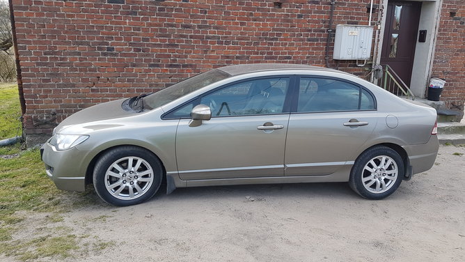

Matthew90 napisał(a):Bardzo ładnie się prezentuje
Dziękuję za miłe słowo.
Felgi w oryginale, choć nie są w stanie idealnym to i tak zdecydowanie poprawiają wygląd auta.

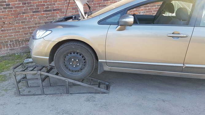

Jak wrażenia na nowych kapciach? Odnośnie najazdów jak je oceniasz, warto się w nie bawić dla zrobienia konserwacji? Czy jednak wypić flaszkę z sąsiadem i zająć mu kanał na kilka dni?
Kanał lepiej spełni te funkcje dla których najazdy będą tylko zamiennikiem.
Podczas wjeżdżania potrzeba dodatkowej osoby, która będzie z zewnątrz czuwała nad tym, czy prawidłowo najeżdżasz, bo samemu z kabiny nie widać czy pochylnie znajdują się we właściwej pozycji i czy się np nie rozjechały.
Niestety ja do kanału nie mam bezpośredniego dostępu, więc poświęciłem te 3stówki na możliwość dostania się do korka w misce olejowej lub do tylnego tłumika – tym bardziej, że ojcu i mamie również te podstawowe tematy olejowe ogarną.
Co do najazdów – lepiej byłoby wykonać samemu – dobrałbyś długość, wysokość i szerokość dla siebie odpowiednie.
W moim przypadku podczas wjazdu nie udało mi się dojechać na sam szczyt pochyłości – koła zaczęły w połowie wjazdu ślizgać się na szczeblach wykonanych z ceowników nieuzbrojonych w żadne ryflowania.
Mimo,iż nie dojechałem(auto stało tak jak na zdjęciu), to spokojnie mogłem już dostać się do korka spustowego i filtra oleju.
Teraz najazdy już odmalowałem, uzbroiłem w deski najazdowe i myślę, że opony mając pełny kontakt z powierzchnią drewnianą podczas najazdu nie powinny się ślizgać tak jak na gołej blaszce.
dodatkowo przy konserwacji należałoby pozbyć się kilku plastików i osłon i prawidłowo zabezpieczyć amortyzatory, zaciski czy wydech (lub również zdemontować).
Do takich prac ja wjechałbym jednak na kanał, podniósł auto na klocki pozbywając się wszystkich kół, nadkoli i mógłbym poowijać np Mcpersony.
Lepiej, wygodniej i bezpieczniej jednak z kanału. Najazdy to tylko zamiennik...

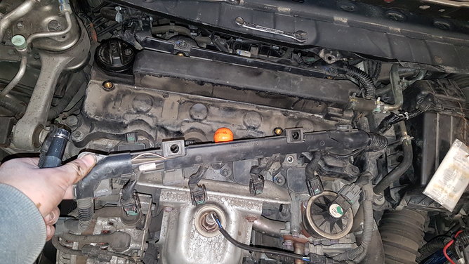

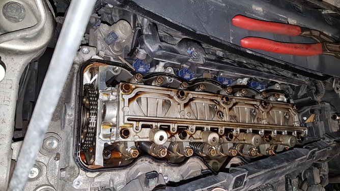

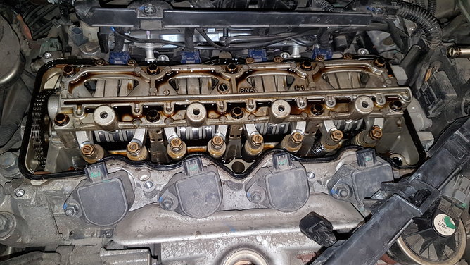

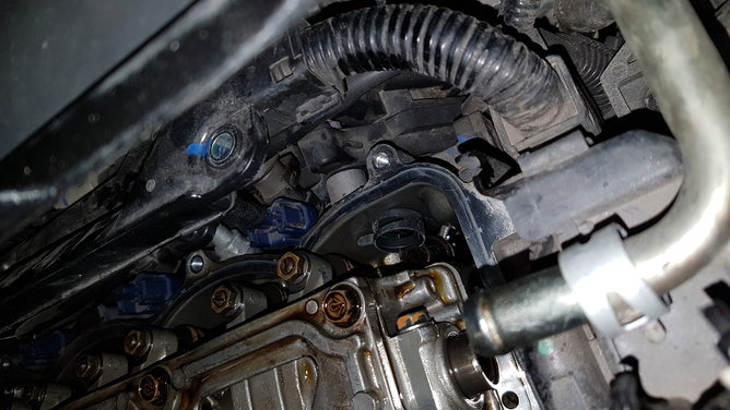

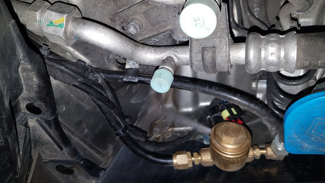

Kolejne prace przy aucie mam za sobą.
Wczoraj na moje nieszczęście podkusiło mnie na kontrole luzów zaworowych.
Instalację gazową mam od 15 000km, zdecydowałem, że skoro jest jeszcze kilka dni wolnego – to lepiej to zrobić teraz, niż później.
Oczywiście, ten pomysł strzelił mi do głowy znienacka – nie byłem przygotowany na regulację zaworów (gdyby trzeba było to bym wykonał organizując sobie na szybko kluczyk i śrubokręt, może nawet pomocnika), nie miałem również nowej uszczelki pod kapę zaworową.
Całą robotę ogarnąłem w niespełna 1,5h z przerwami na kawę i rozmowy telefoniczne.
Czyszczenie kapy, uszczelki pod kapę i przylgni na głowicy zajęło dodatkowy czas, tak więc z garażu wyszedłem po ok 3 godzinach grzebania.

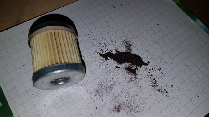

Dodatkowo sprawdziłem filtr fazy ciekłej po przebiegu 5000km – jedno zdjęcie do wglądu(kilka innych w równoległym temacie o filtrach).
Omijam od dzisiaj stację na której zazwyczaj tankowałem.
Pomiar luzu zaworowego wykonałem sposobem "na szybko" bez odkręcania blach podszybia i demontażu świec iskrowych (trochę trudniej kręciło się kołem).
Następnym razem muszę jednak kupić uszczelkę kapy zaworowej bo ta którą musiałem założyć z powrotem miała elastyczność pudełka od tictaków..
Zacznę obserwować, czy nie ma wycieków bo może będzie trzeba wymienić w trybie przyspieszonym.
Na szczęście z luzami zaworowymi jest b. dobrze – na wydechowych mam wszędzie w zakresie 0,25..0,3mm (0,25 wszędzie luźne a 0,3 b.ciasno) na ssących bliżej granicy 0,3mm.
dysponowałem tylko szczelinomierzami o grubościach co 0,05, więc pomiar tylko przybliżony.
Muszę kupić gdzieś takie co 0,02mm(nie wiem nawet czy takie są) aby z większą dokładnością wykonać pomiary.
Pod kapą zaworową jest czysto -żadnych trwałych zabrudzeń prócz pozostałości odbarwionego oleju.
Tylko się cieszyć i heja dalej....

zadra napisał(a):Pomiar luzu zaworowego wykonałem sposobem "na szybko" bez odkręcania blach podszybia i demontażu świec zaworowych (trochę trudniej kręciło się kołem).
o proszę benzyna a zamontowali świece żarowe
Pamiętam jak robiłem takie rzeczy w DiTD dla znajomego na parkingu pod blokiem z wymianą podkładek pod wtryskami i pod przelewami. Tam tez klucz i śrubokręt do tego dobry szczelinomierz, wbijamy 5 bieg i sprawdzamy po kolei. To były czasy teraz tylko rano słyszę napełnianie się hydrauliki i tyle.
już poprawiłem te "zaworowe – żarowe "
dostęp trochę trudniejszy od prac przy głowicy niż w comprexie ale ścieżka już przetarta..

Oleje z filtrami, nowe opony zimowe, nowe opony letnie, płyn DOT4 ,olej do skrzyni biegów oraz paliwo i płyn do spryskiwaczy.

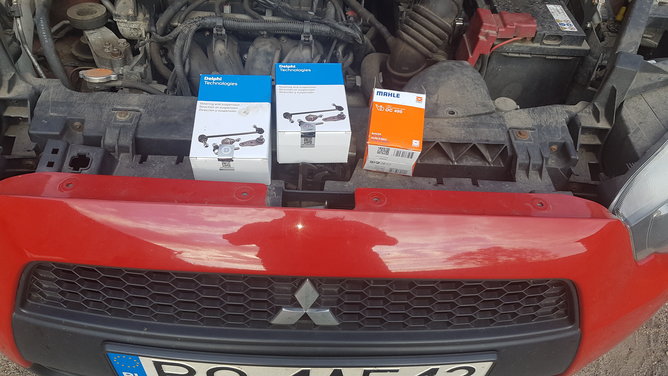

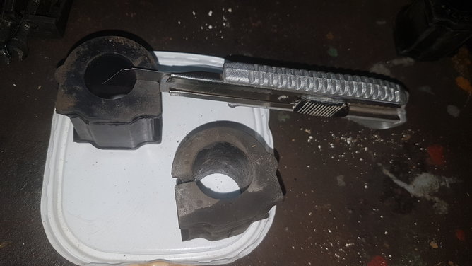

zamieniłem chwilowo hondę na mitsubishi, a że i tu coś należy porobić, to wczoraj ,zabrałem się za serwis olejowy.

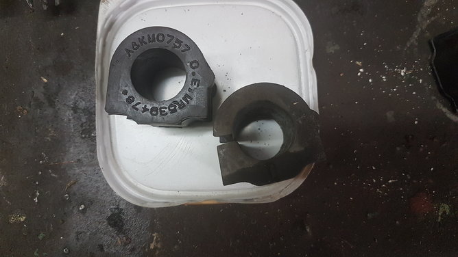

Prócz oleju i filtrów wymieniłem łączniki i gumy stabilizatora.
Tłukło się biedaczysko już od jesieni, ale że nie robi wielkich przebiegów to musiało poczekać na dogodny termin.
Bardzo ciekawe tuleje stabilizatora przyszły- nie miały nacięcia, musiałem wziąść sprawy w swoje ręce i poprawić producenta.
Po wszystkim jest nie to samo auto...
