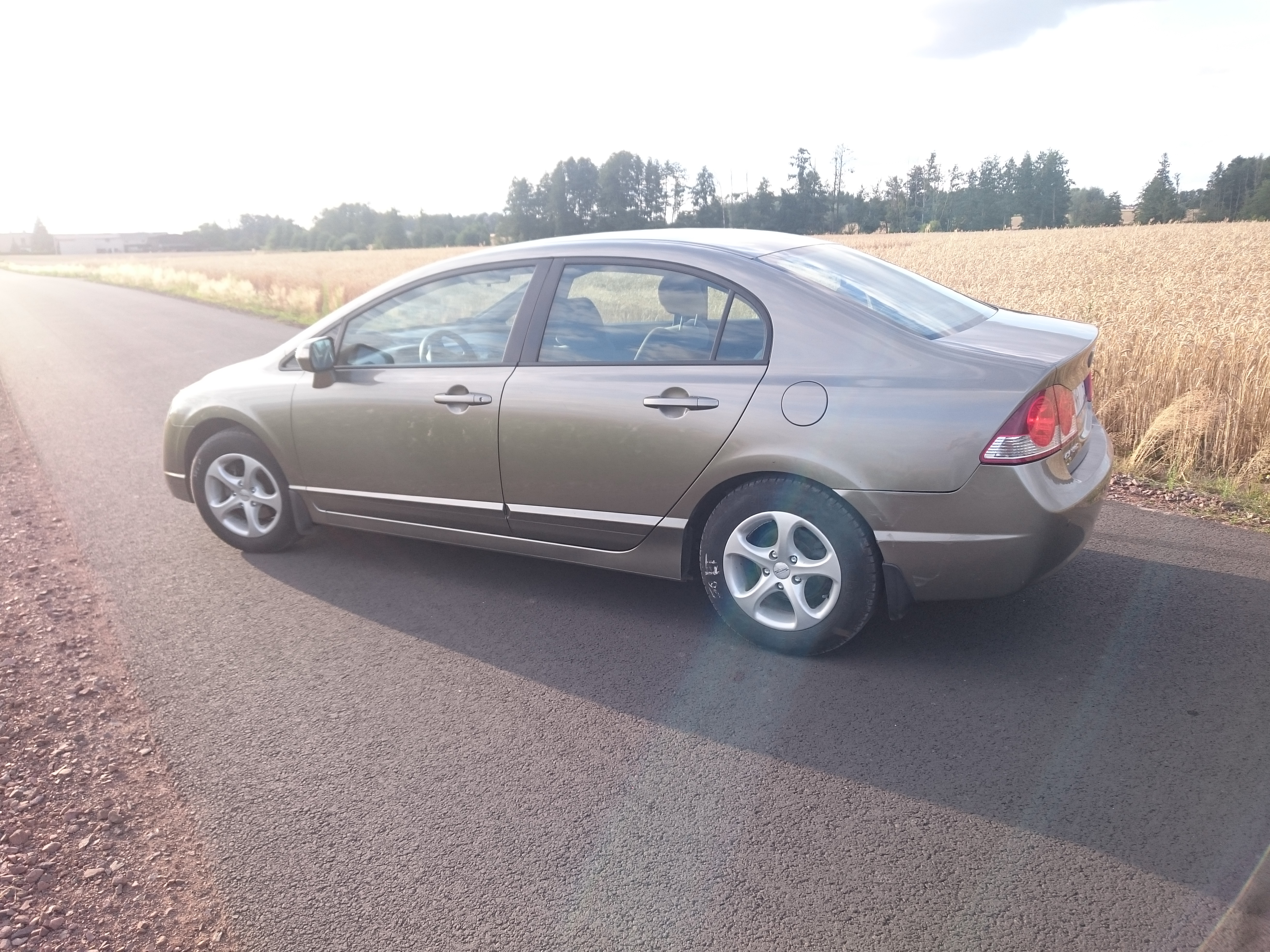

Ważne dane:
Honda Civic VIII sedan 2007r
1800ccm 103kW/140kM
Skrzynia manualna 6-o biegowa
Przebieg w dniu zakupu 155 000km
kolor hmmm... szary?grafitowy?.. no, metalik taki jakiś..

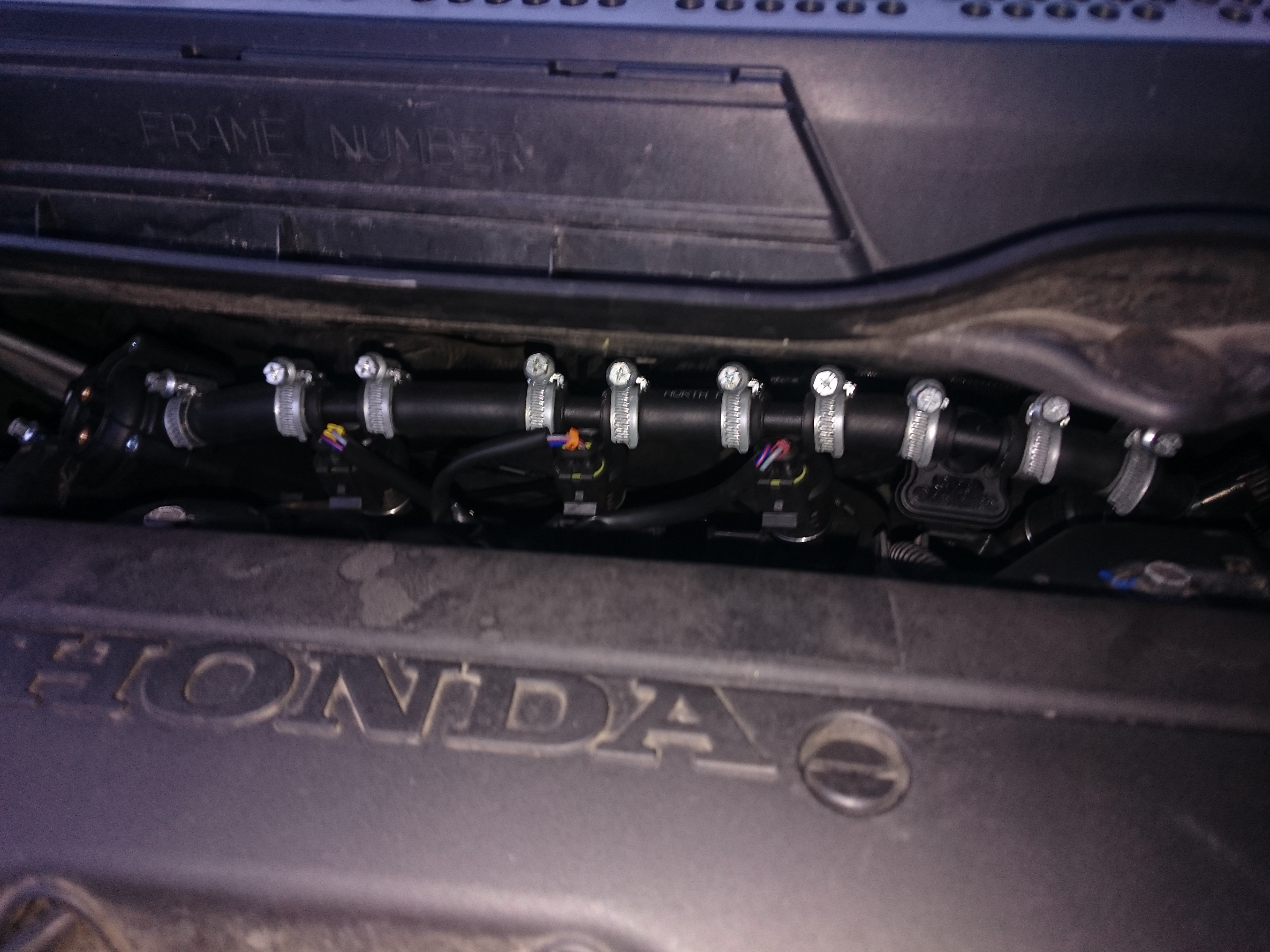

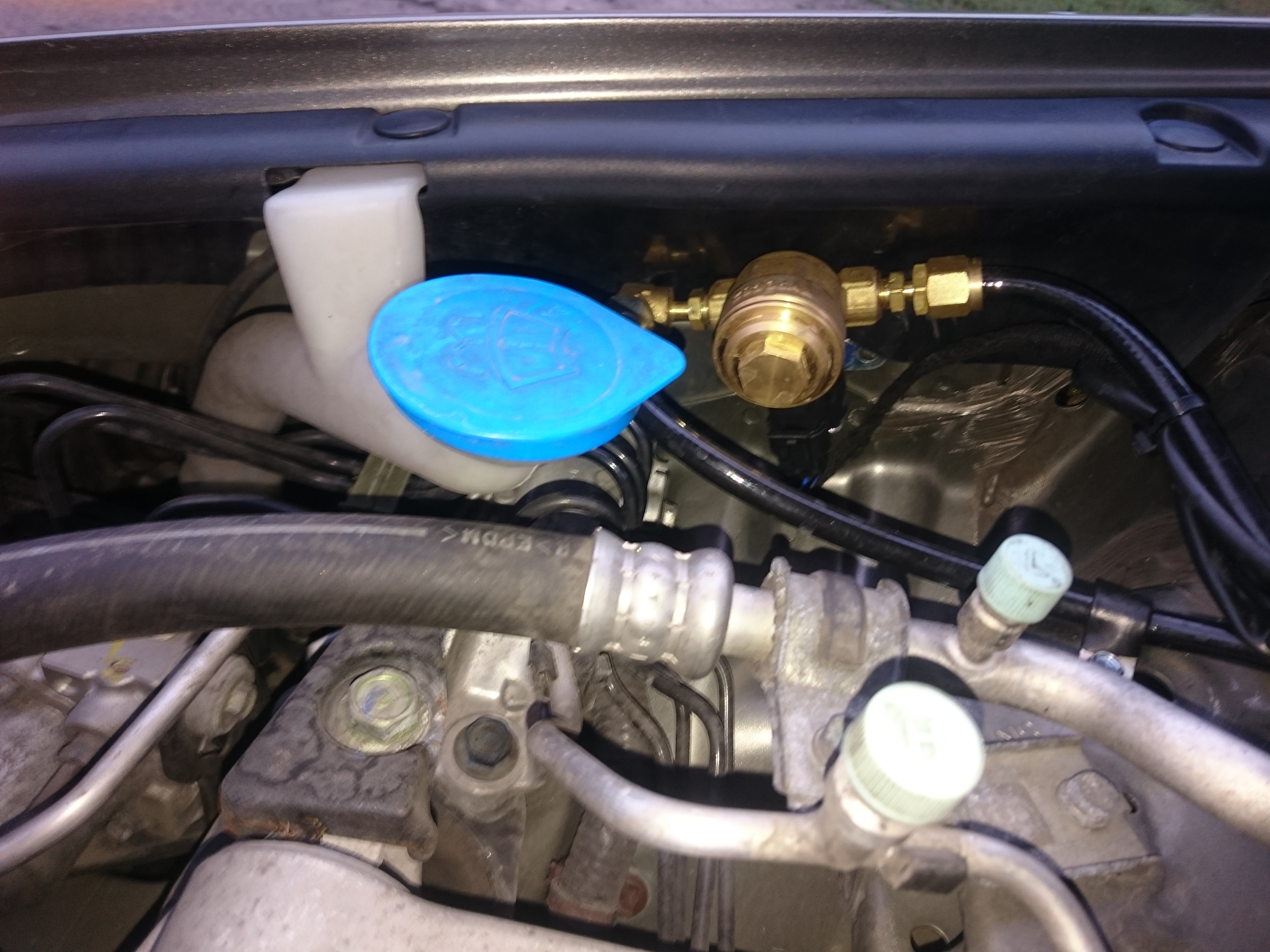

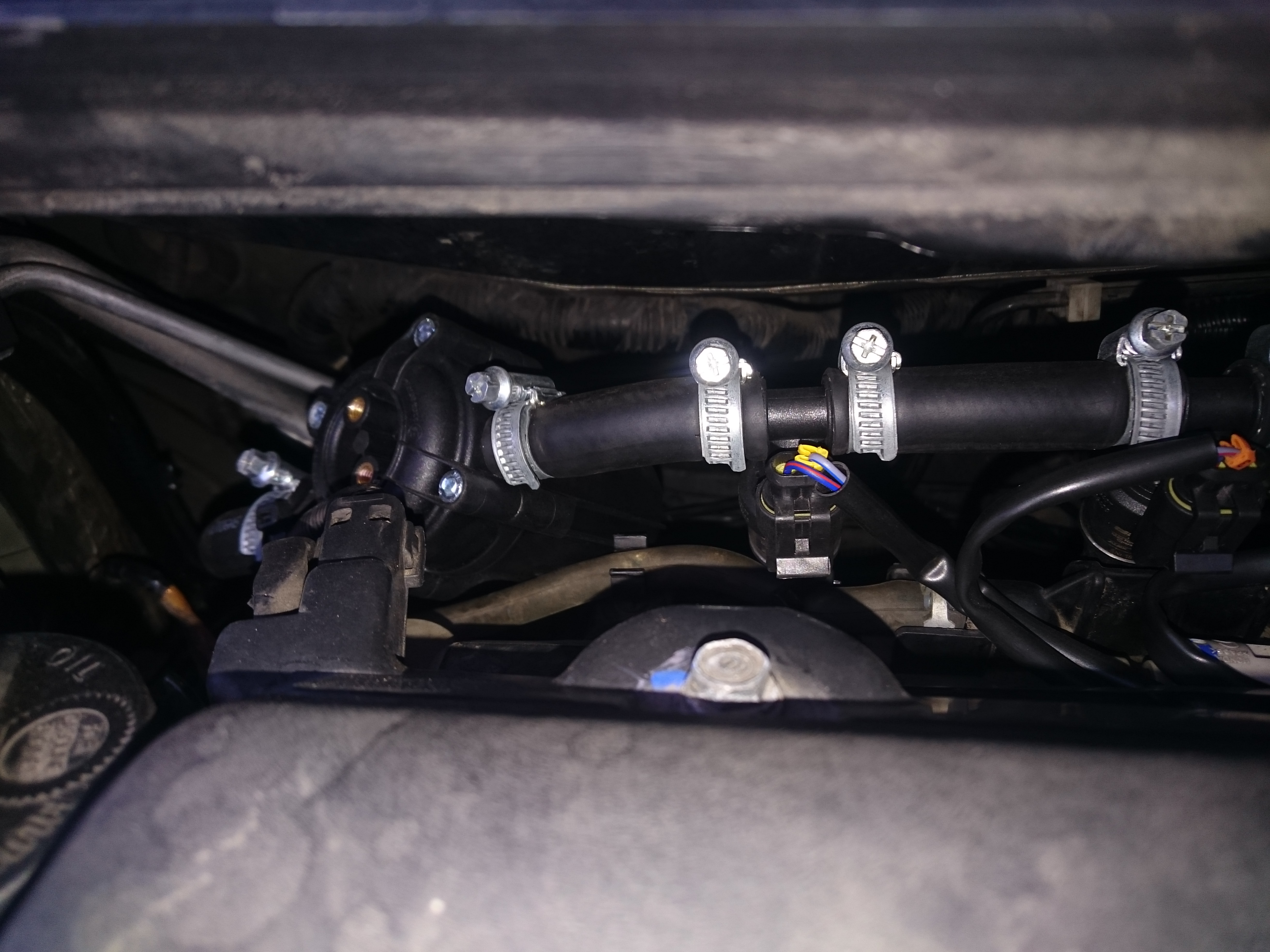

instalacja LPG – 2019r

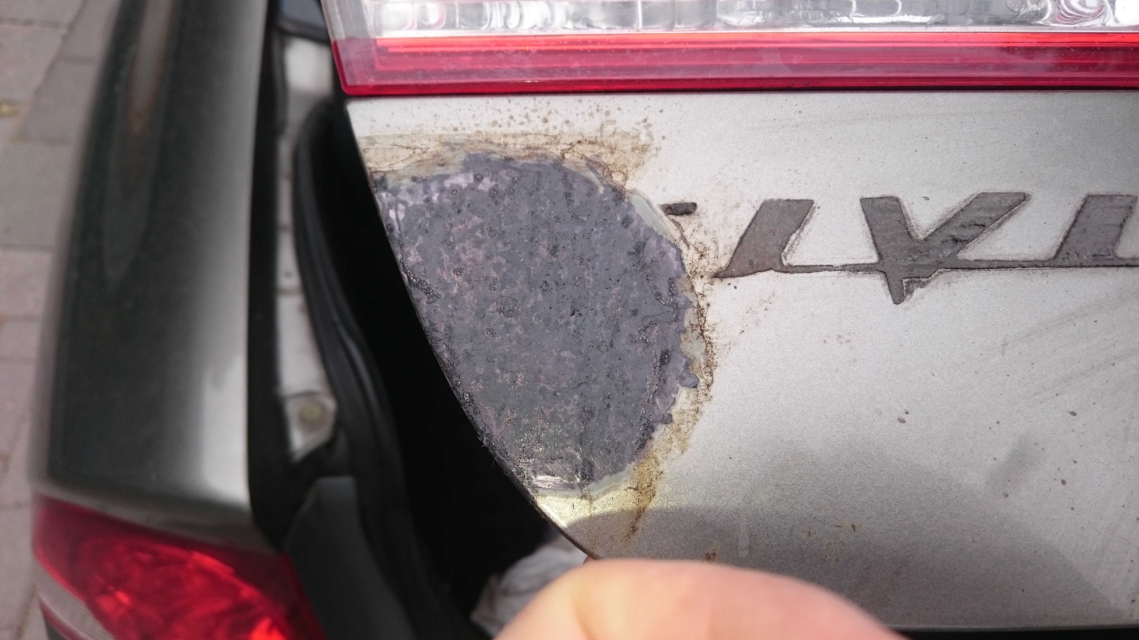

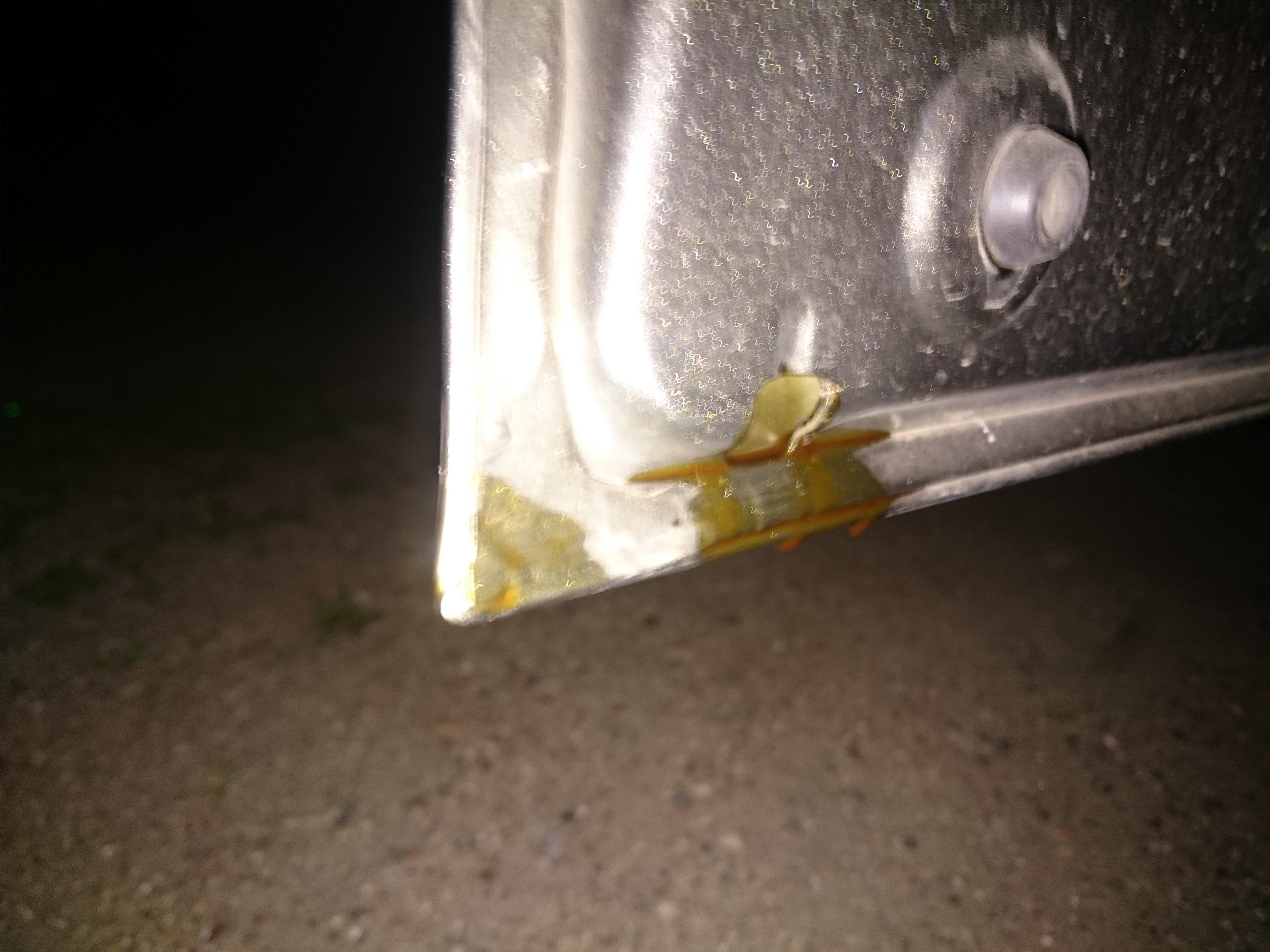

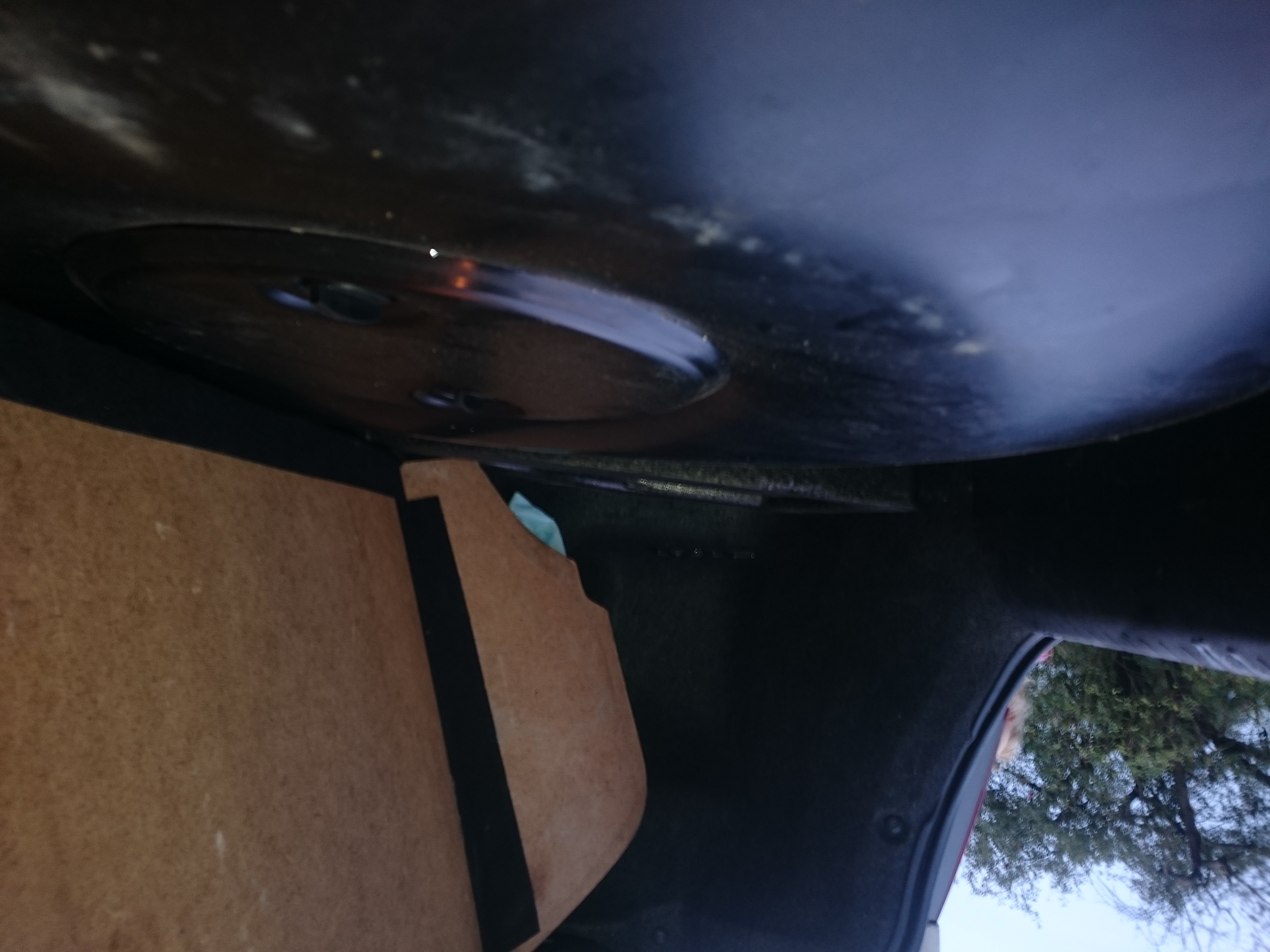

Nadwozie zaczyna toczyć rudy robak, delikatnie chwyciło tylne nadkola i jest bardzo brzydki wykwit na tylnej klapie.
Podwozie całe i inne elementy nadwozia wolne od większych ognisk rdzy.

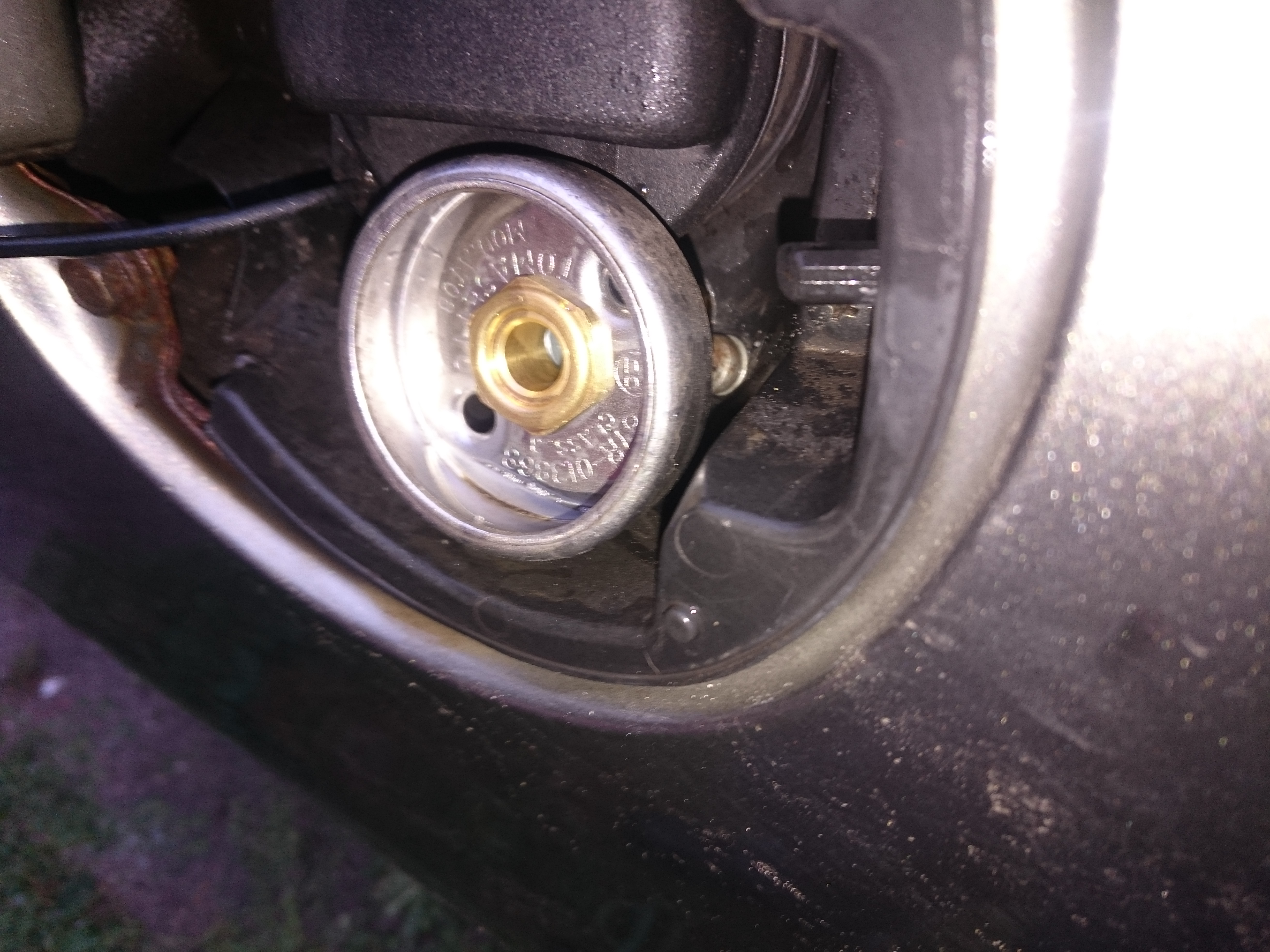

Wczoraj auto zostało zagazowane i liczę na to,że bez problemów pozwoli się karmić lepszym paliwem..

Zamierzam rozpocząć walkę z rdzą, trzeba zabezpieczyć żeby nie zżarło..
Gaz już założyłem

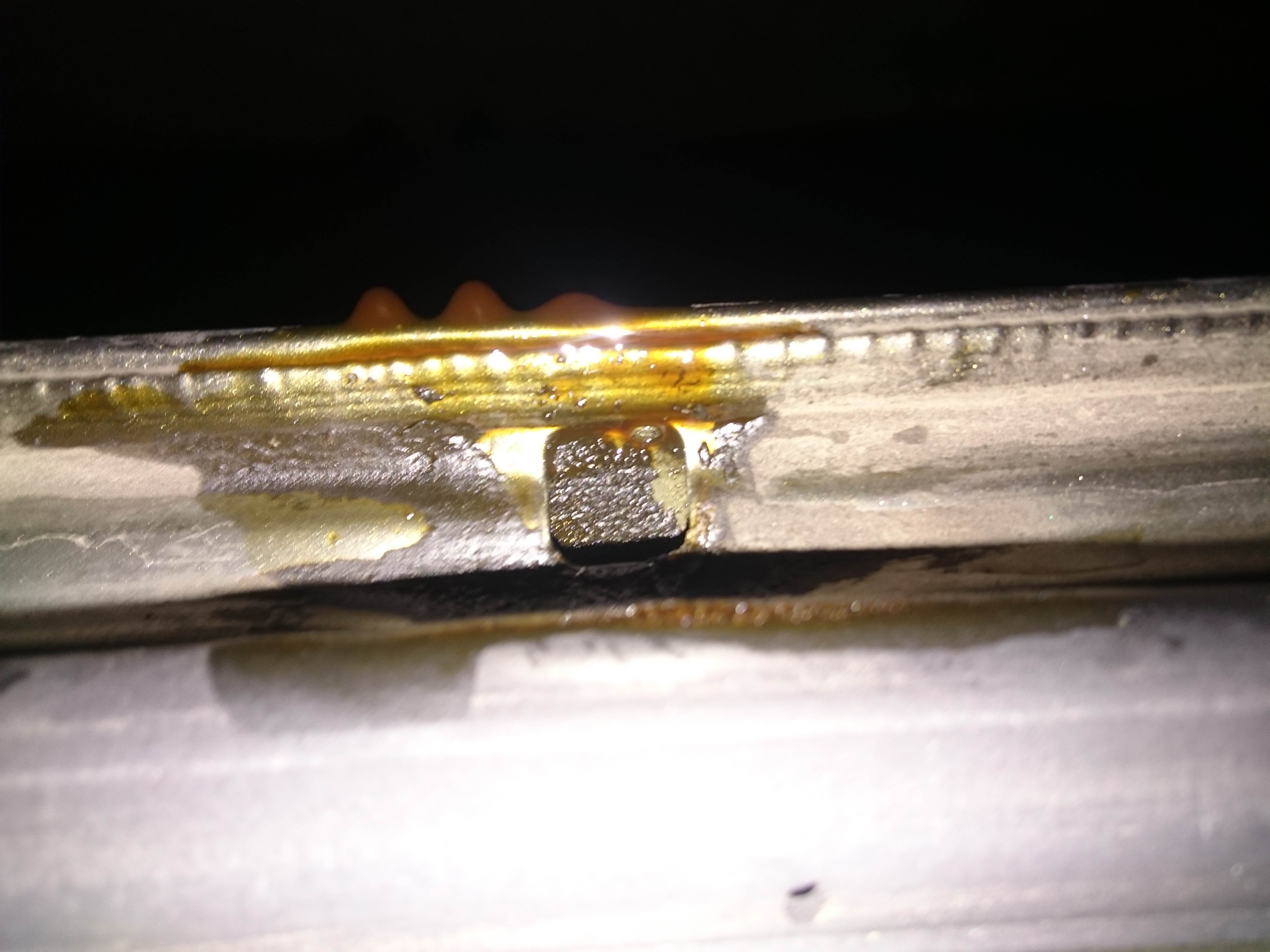

163 700 km konserwacja profili zamkniętych – wrzesień 2019r

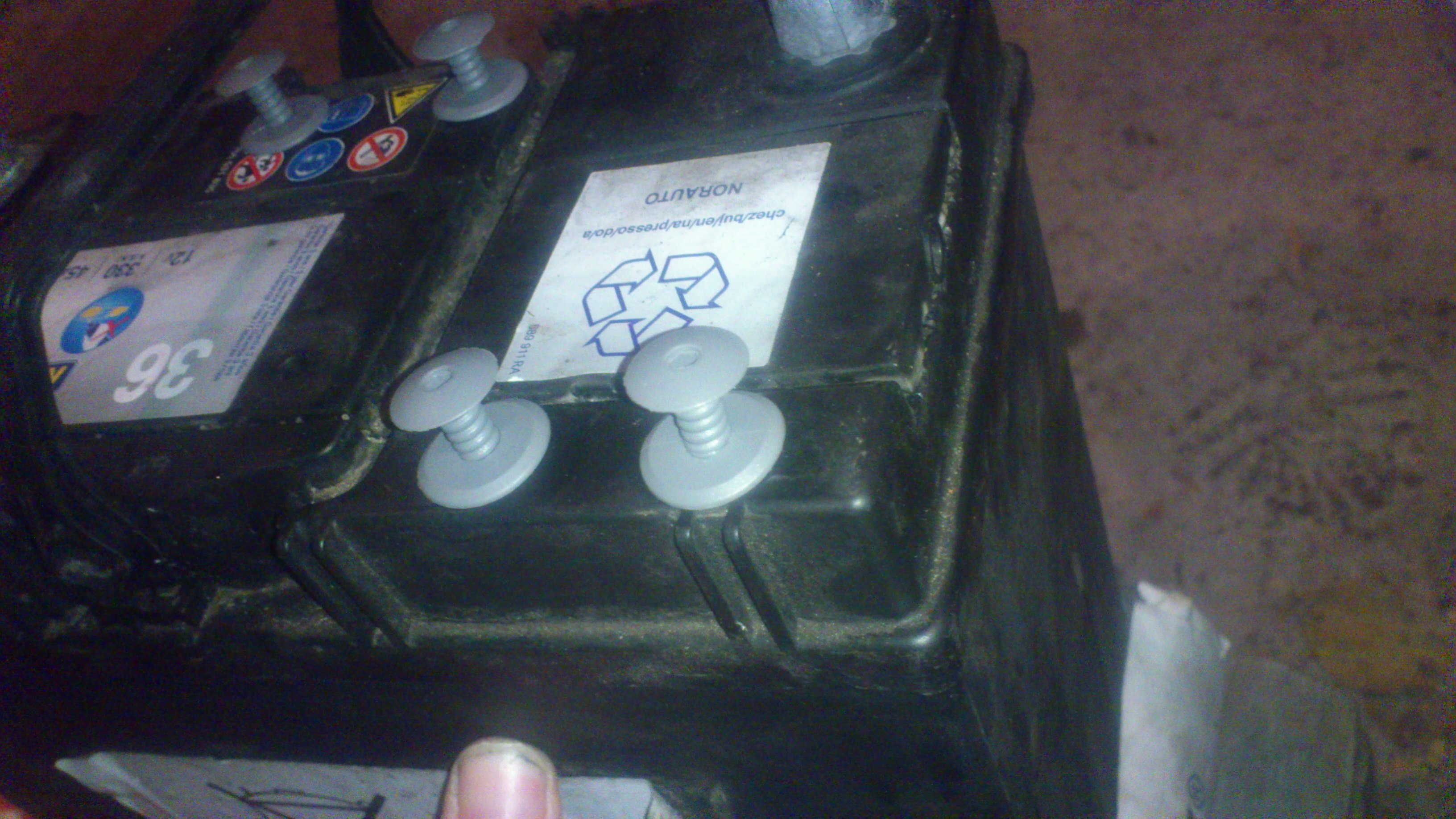

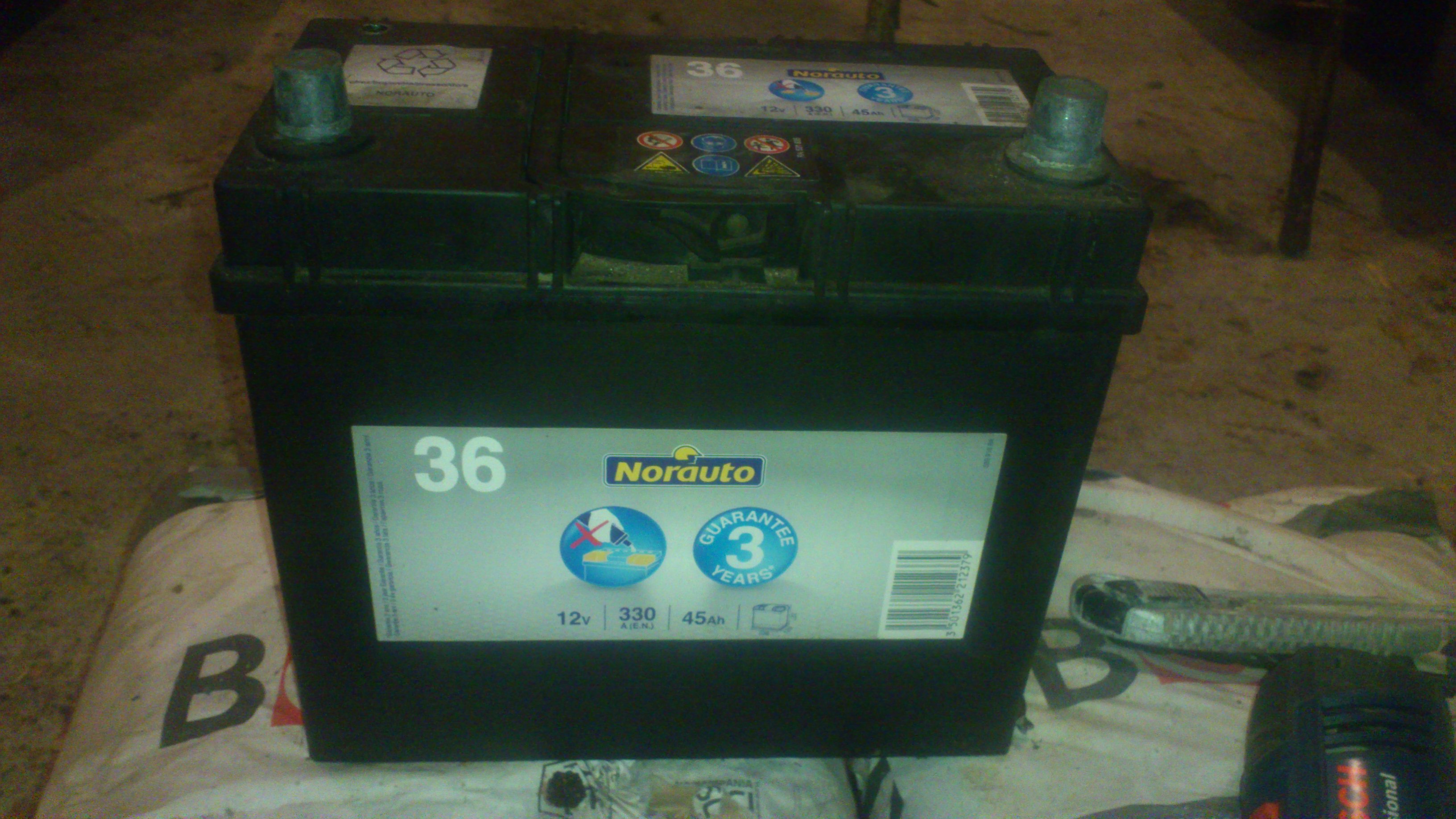

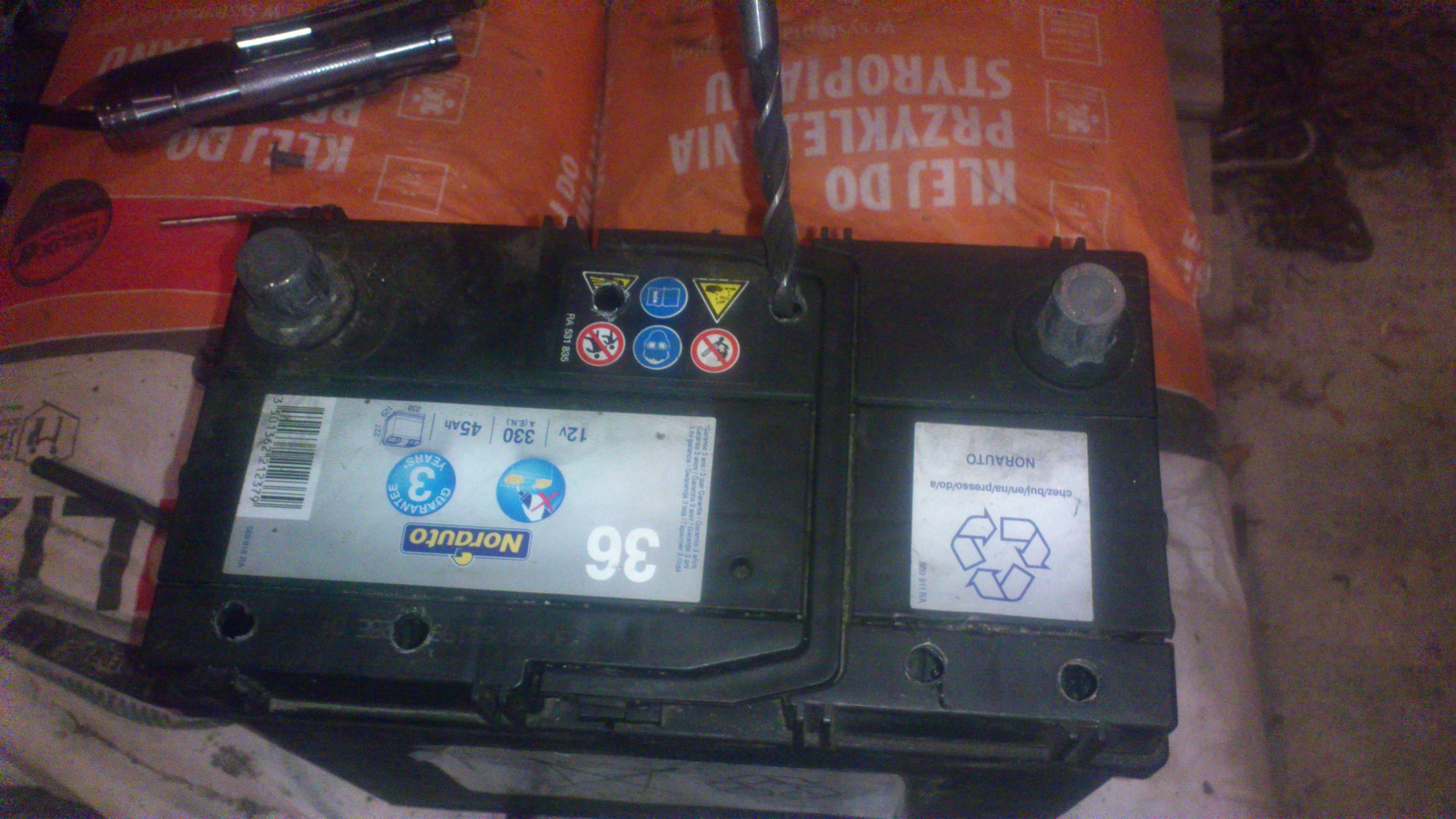

170 000 zamiana akumulatora (był norauto, jest używany sprawny exide 62AH) – 5 luty 2020

236000 – wymiana akumulatora- zakupiony "Oberon " – 6.12.2022r

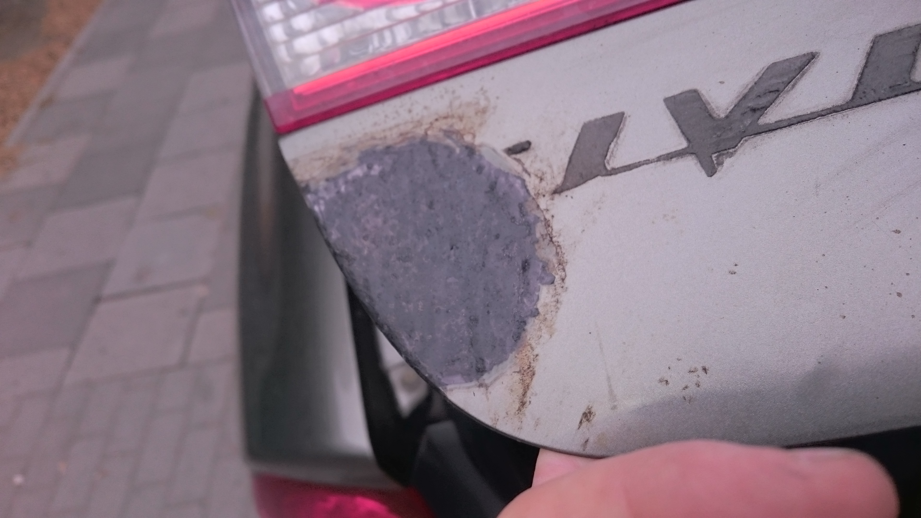

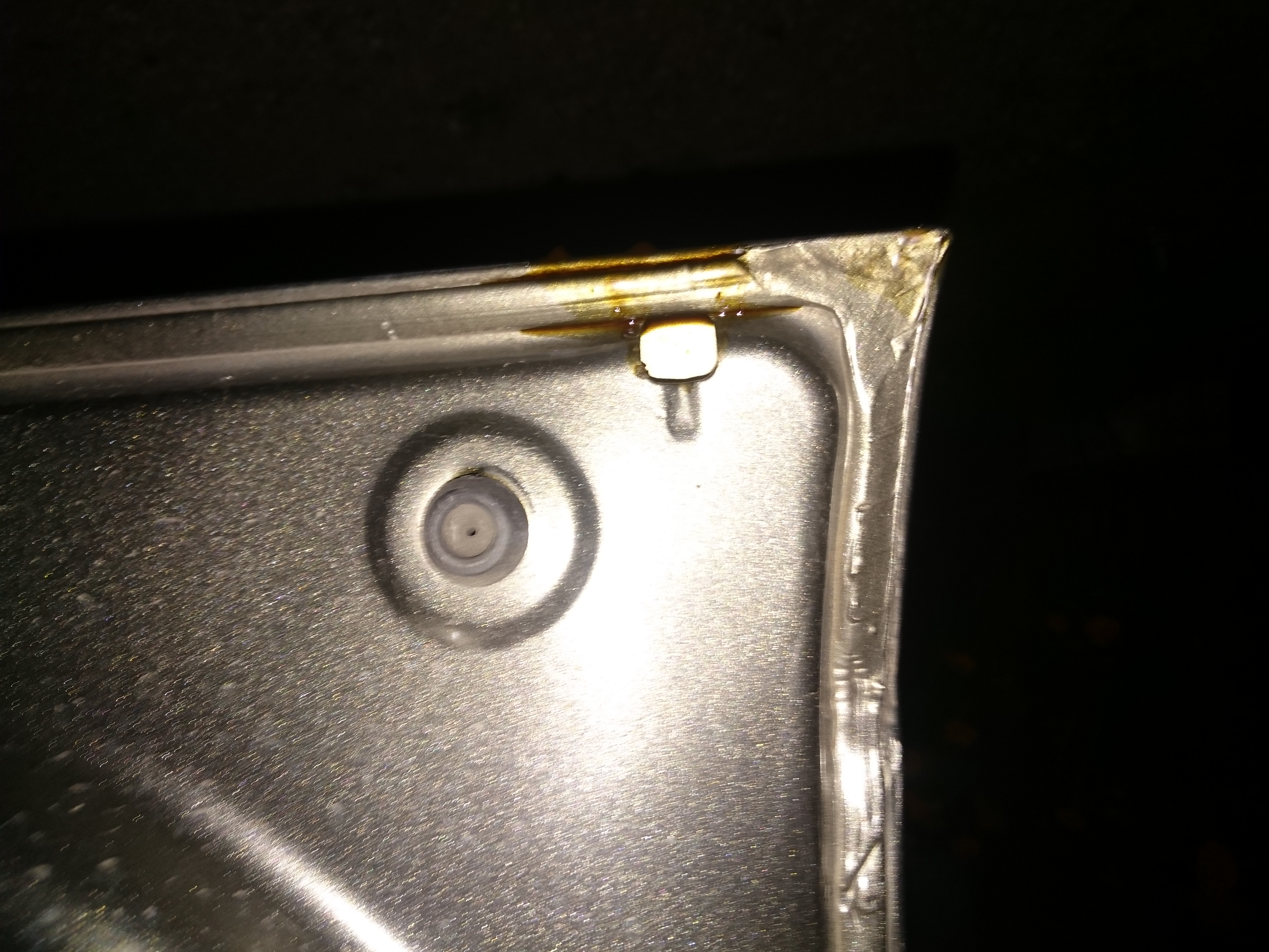

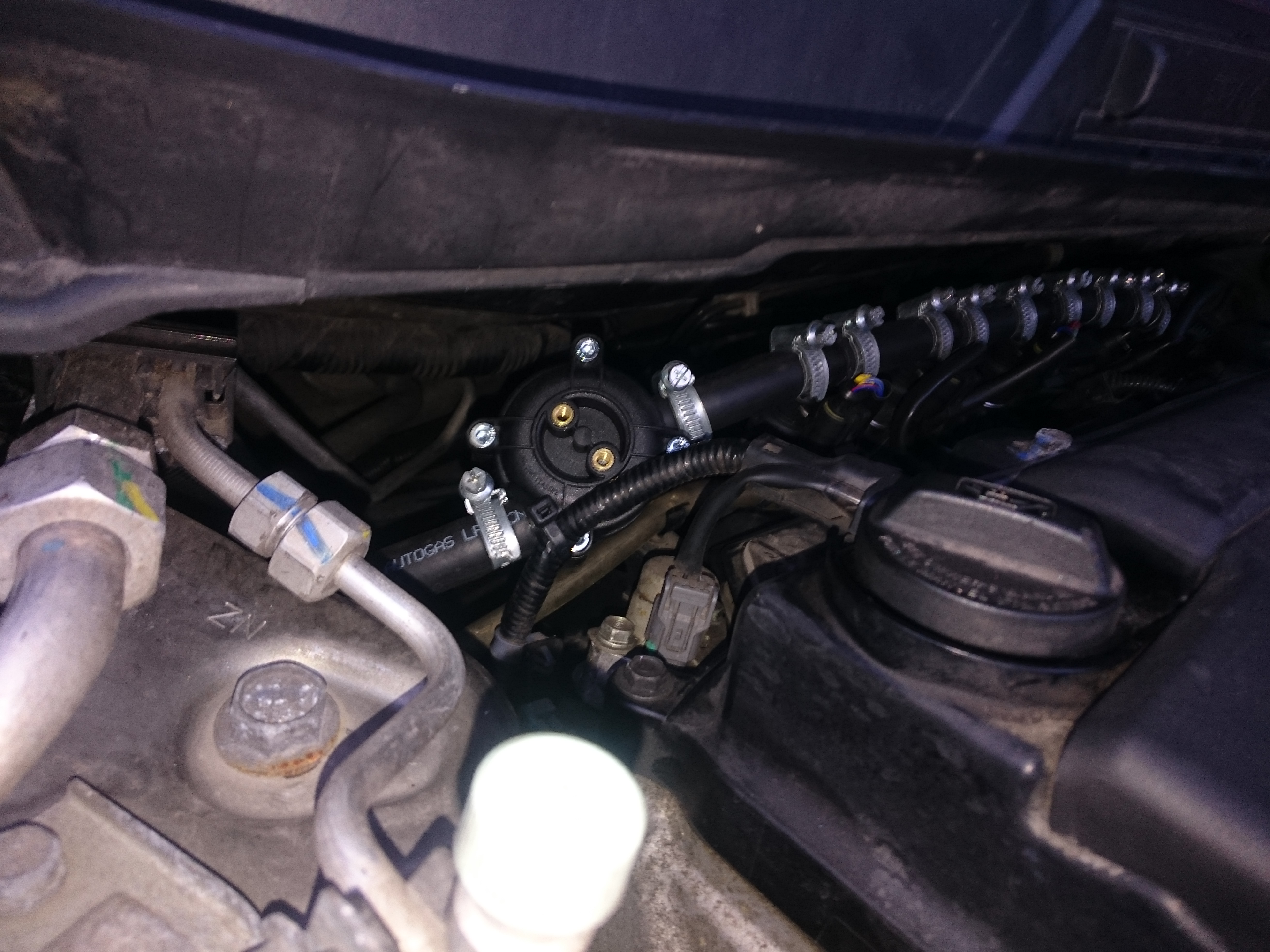

Na koniec kilka niecnej jakości zdjęć(więcej się nie zmieściło), może ktoś podpowie co to za kulorrr...
TO najbardziej kłuje w oczy
A to takie małe bolączki.. :(

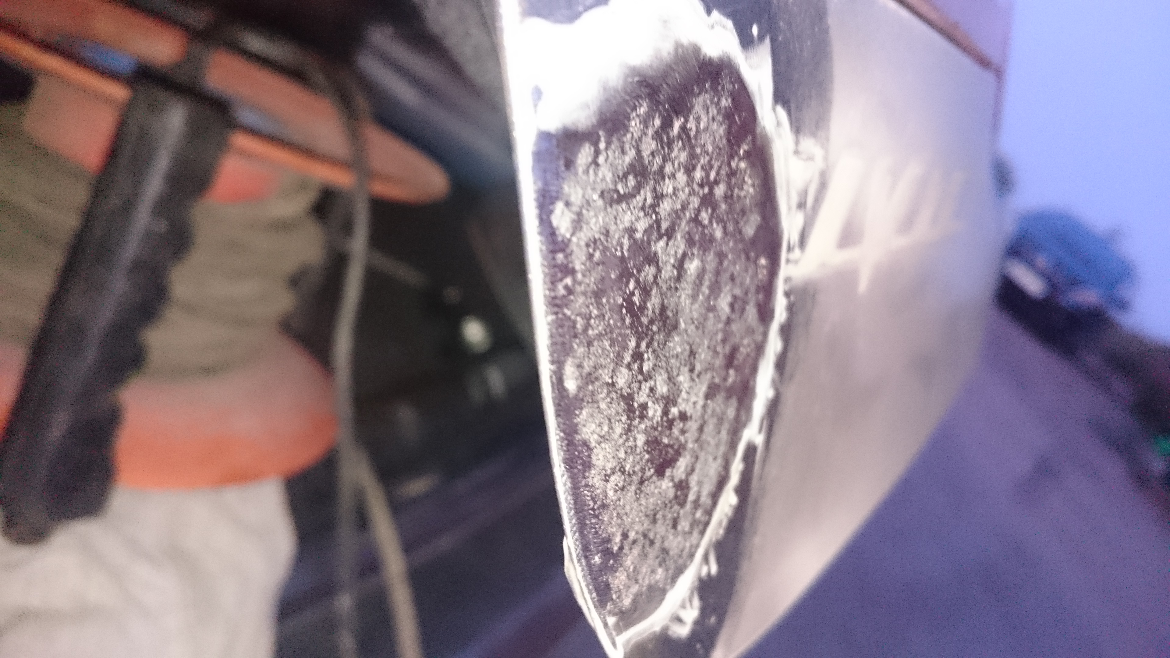

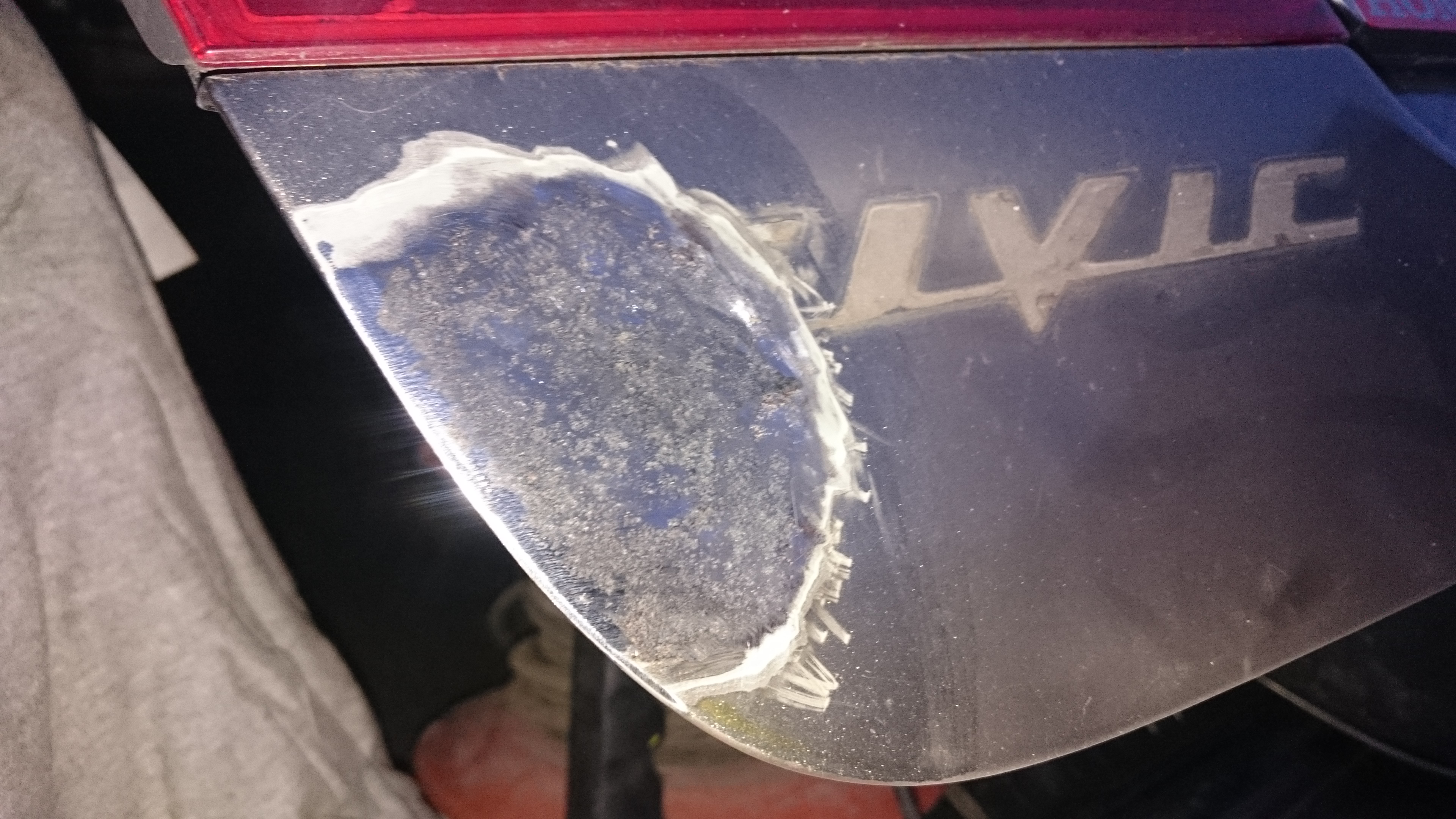

W przypływie gorszego humoru musiałem coś "popsuć"– Wziąłem się więc za lakier.
Dla testów zająłem się tym. bąblem na tylnej klapie.
Niestety, był już wieczór i zdjęcia b.przekłamują kolory.

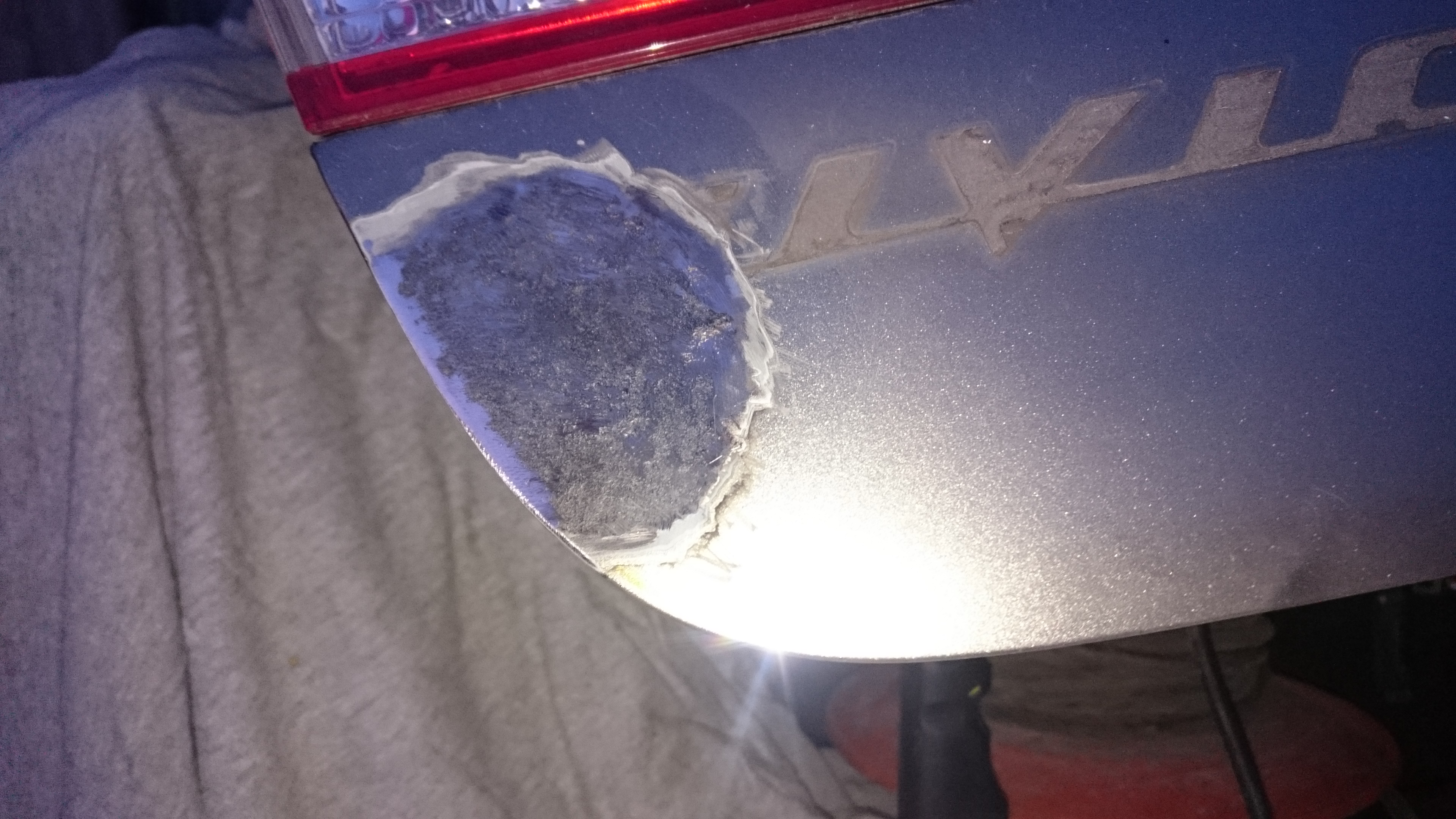

Po nałożeniu warstwy ochronnej w kolorze blue nie mam planów lakierowania pod kolor.
Mam zamiar podobnie przygotować nadgryzione. nadkola i dopiero w przyszłym roku późną wiosną lub latem gdy będę miał pewność, że jest dobrze poszukam mniej rażącego w oczy rozwiązania.

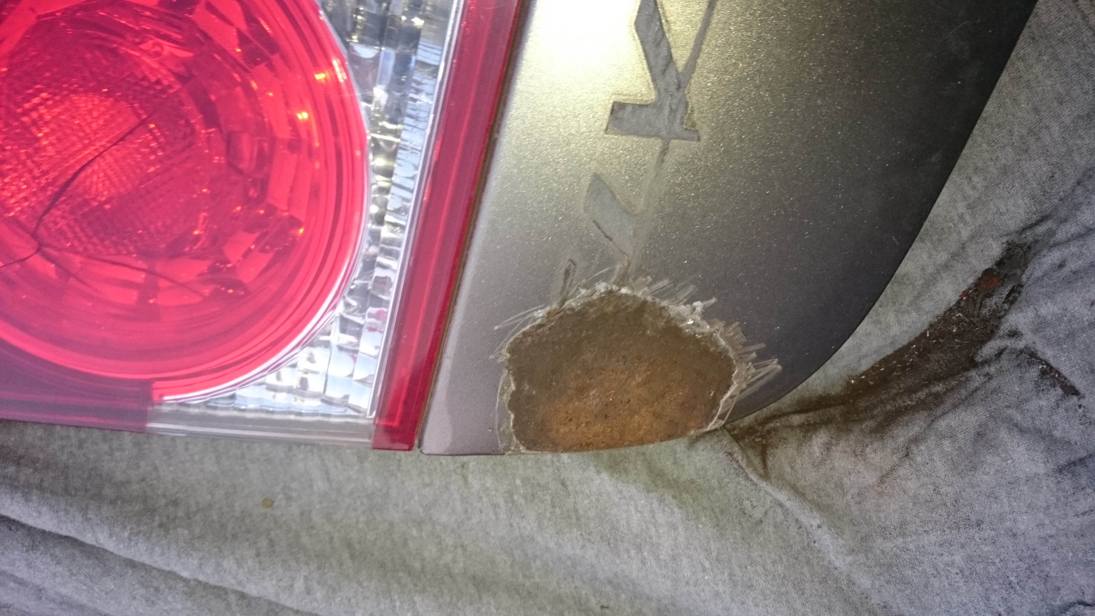

Wstępnie obdarłem spuchnięcie dobrze zaostrzonym dłutem.
Do dalszych prac wykorzystałem listkownicę na szlifierce kątowej.
Tu już 24h po położeniu 3 warstw cortaninu F.
Zmieniony kolor na ciemny fioletowy i widać wyraźnie,że cortanin wszedł w reakcję z pozostałością korozji.

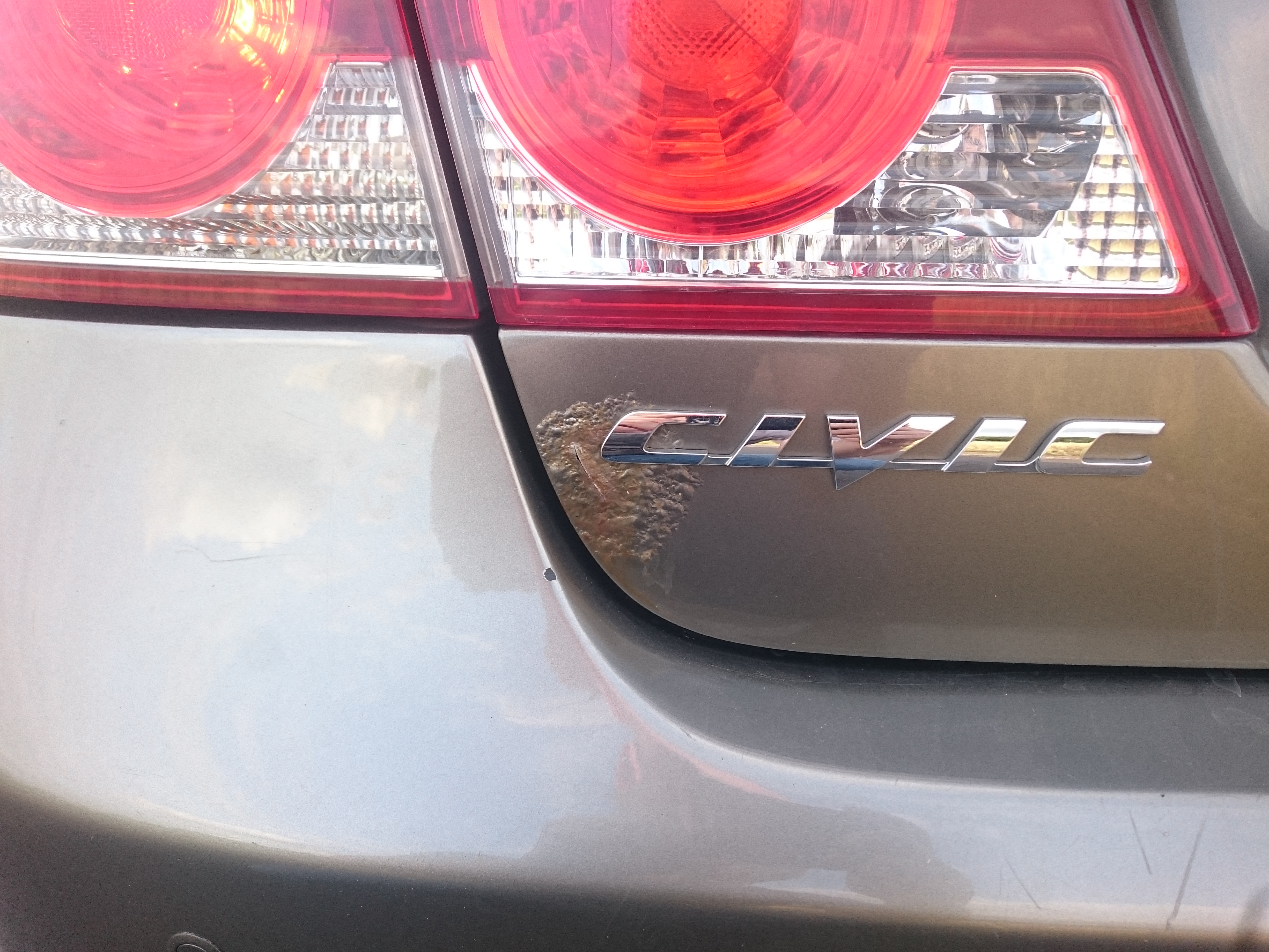

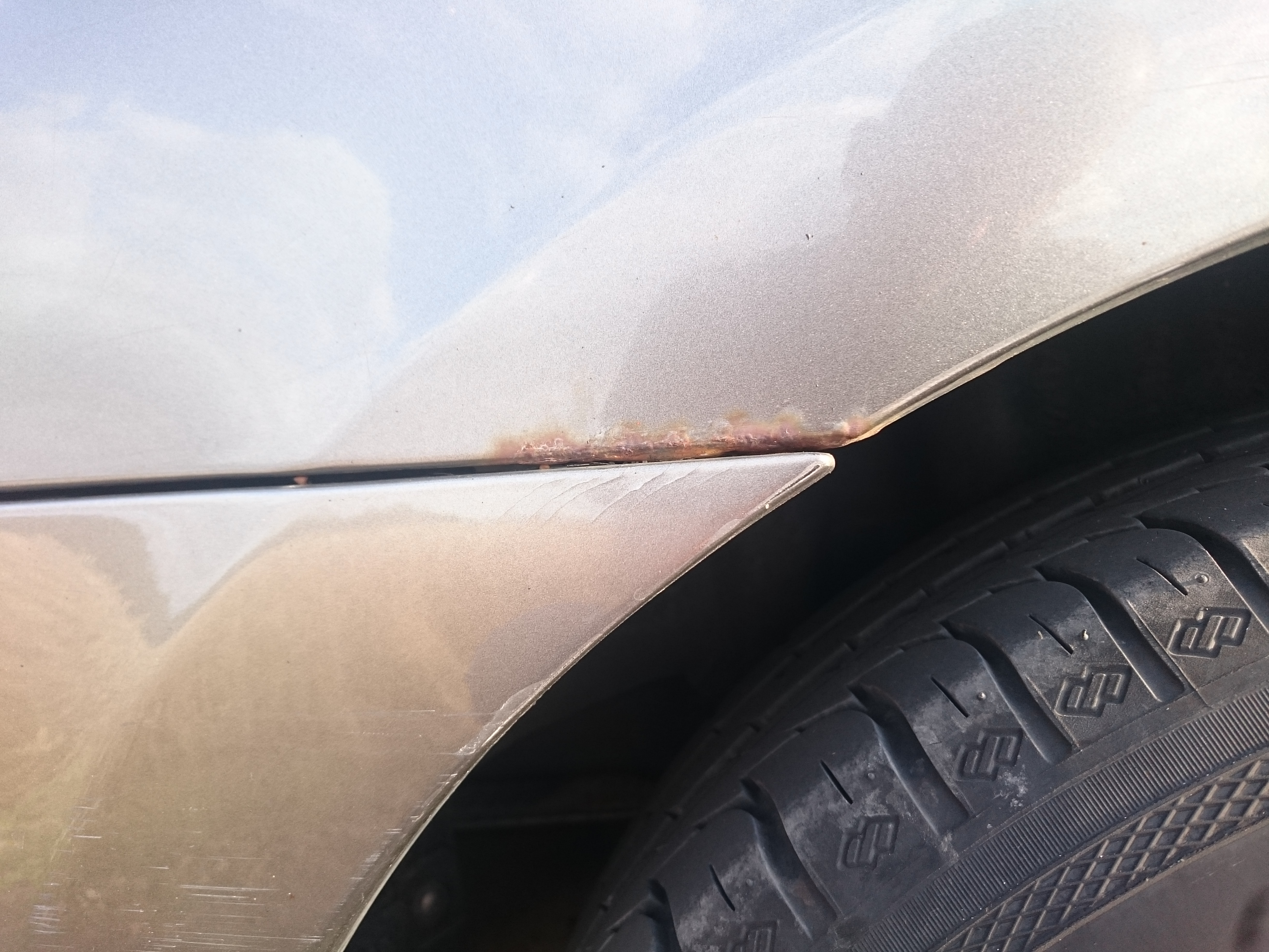

Przemyłem jakimś zmywaczem do paznokci i kolejny raz (już ostatni) zastosowałem corta.
Jutro zmyję dokładnie powierzchnię i położę kilka warstw hamerite w kolorze niebieskim 8-}

A nie chciałbyś zabezpieczyć rozszlifowanego miejsca jakimś epoksydem? Można zamówić małą puchę, cenowo nie będzie dużo droższej od hamerrite, a będzie już to podłoże przygotowane jakbyś chciał to dalej polakierowac :P

slisman napisał(a):A nie chciałbyś zabezpieczyć rozszlifowanego miejsca jakimś epoksydem? Można zamówić małą puchę, cenowo nie będzie dużo droższej od hamerrite, a będzie już to podłoże przygotowane jakbyś chciał to dalej polakierowac :P
Tak – chciałbym, ale hamerita mam od dawna kupionego do różnych zastosowań, więc wykorzystuję.. Jeśli po zimie nie zacznie wychodzić, to przeczyszczę papierem tego hamerita, dam warstwę podkładu, dalej szpachla i zrobię lakierem "pod kolor" i będę obserwował co z tym dalej się wydarzy.

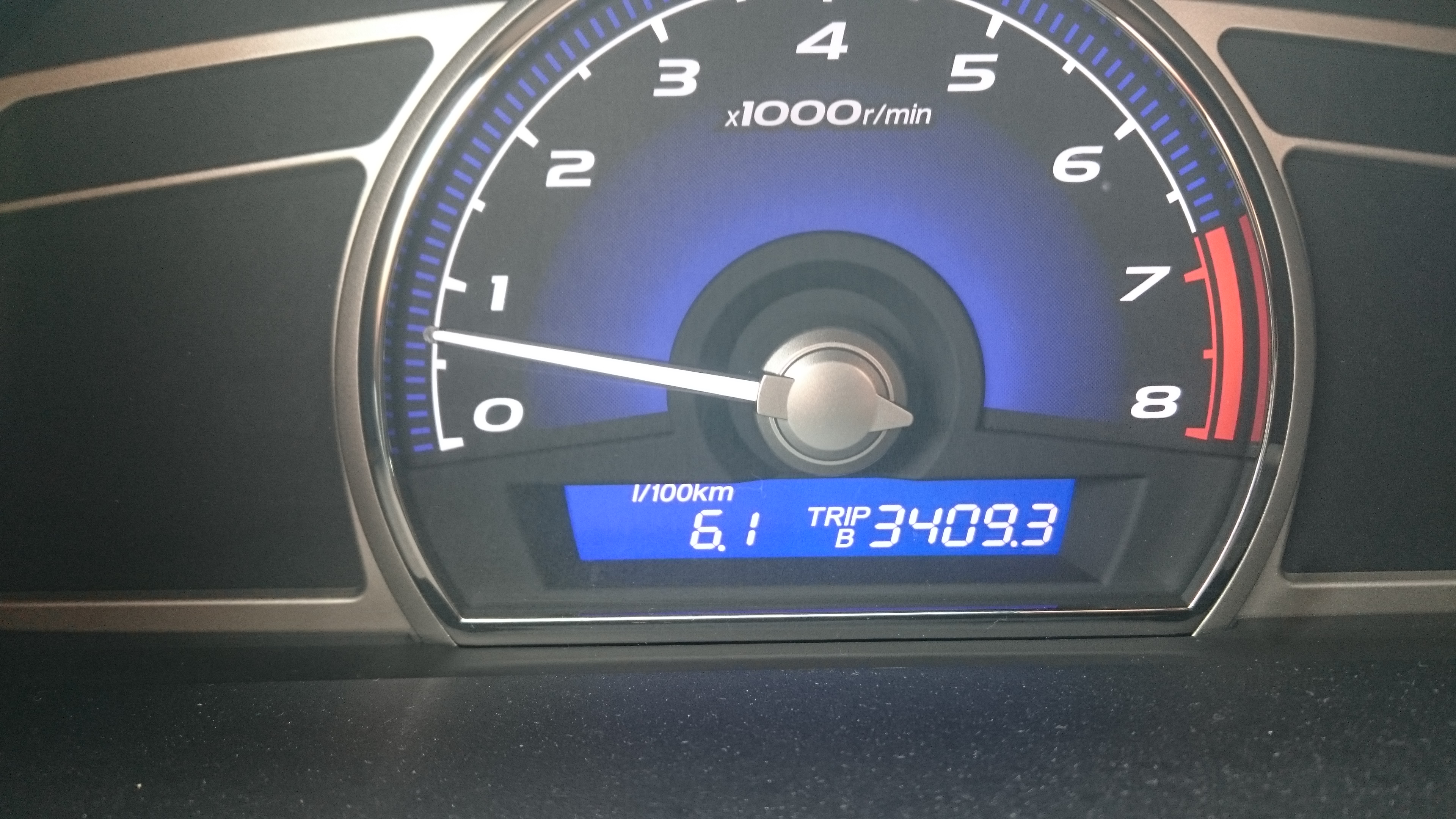

Dominator napisał(a):Ile Ci to pali i w jakich warunkach? Mi w mieście 10 litrów, poza jest oszczedniej bo ok 7. Ufo i ten sam silnik.
Najniższe w trasie z dystrybutora to 5,8l/100km, najwyższa w mieszanym(połowa dystansu w zatłoczonym Poznaniu) 6,9l/100
Muszę powiedzieć,że pozytywnie jestem zaskoczony takim spalaniem ale oczywiście w związku z tym,że to mój początek przygody z hondą, to jazda w trybie zachowawczym, z małą ilością szaleństw, choć i do krótkich gonitw w mieście i poza miastem dochodziło.
Bardzo spokojna i płynna trasa, to ok 5,3l/100km(komputer, ale z dystrybutora wyszłoby ok 5,5l/100km
Średnie spalanie komputerowe z dystansu macie na jednym ze zdjęć – 6,1l/100km mieszana spokojna jazda z przewagą tras.
Aktualnie testuję dopiero co uruchomioną instalkę lpg, więc nie żałuję obrotów. wskazanie komputera oscyluje w okolicach 6,8l/100km Pb, więc nie powinien spalać więcej niż 8...9 l LPG/100km a przy łagodnym traktowaniu mam nadzieję na zaskakująco niskie zużycie.

Postprzez zadra » 8 wrz 2019, 00:58
Niedługo jadę na kontrolę lpg po pierwszym tysiącu km.

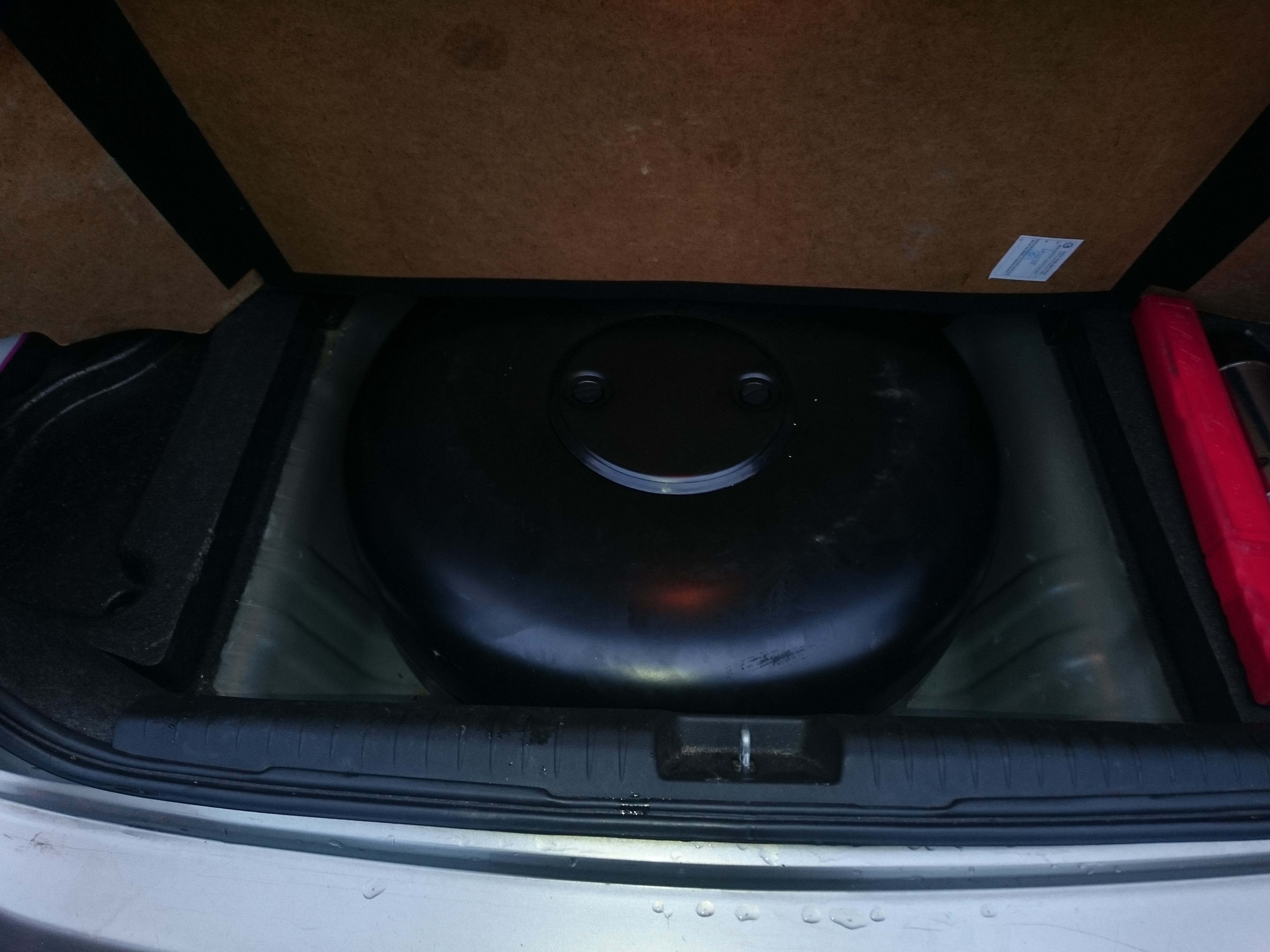

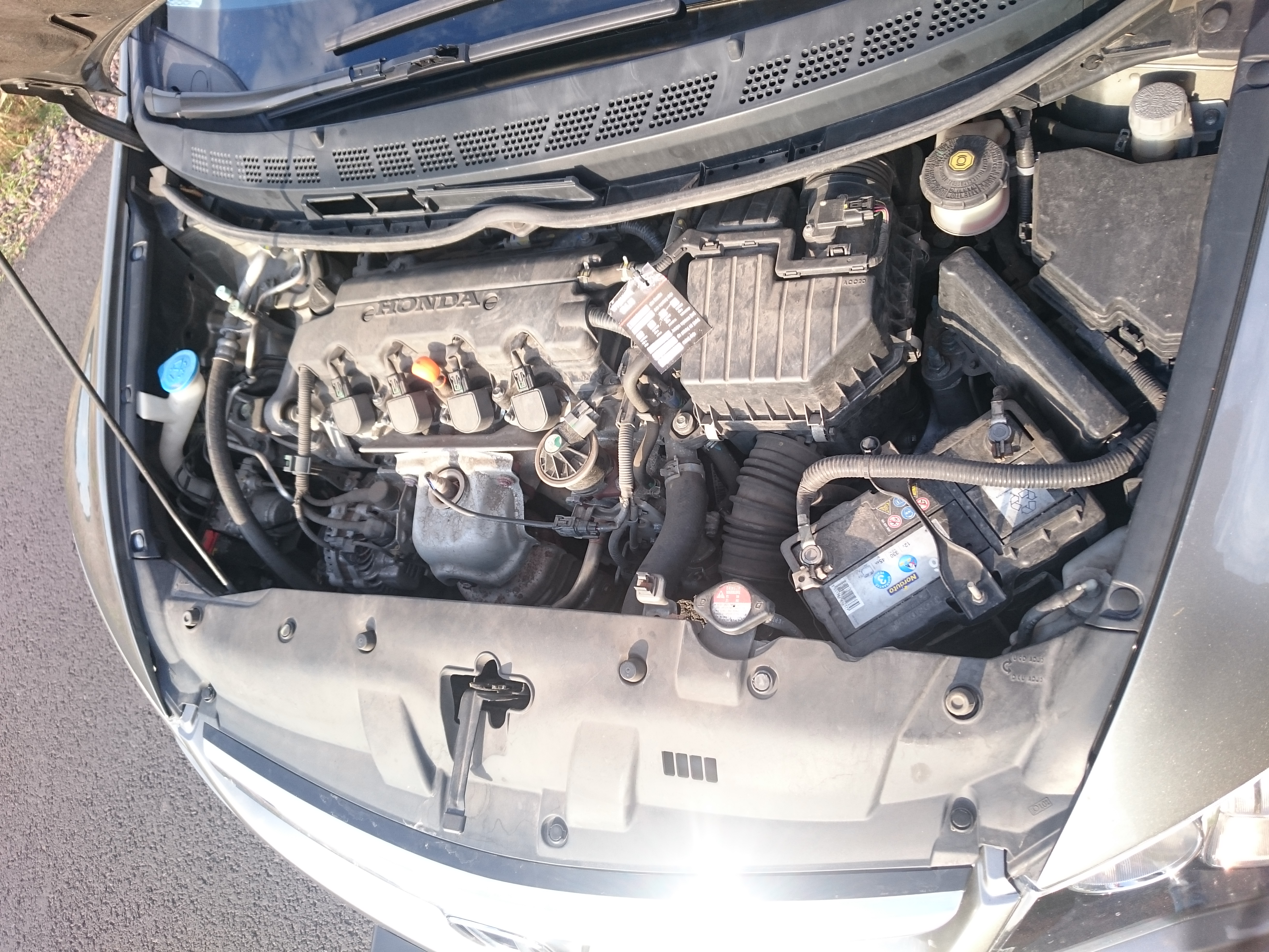

Wtryski w pionie na kolektorze.
Trochę jednak mało miejsca,żeby wszystko idealnie ułożyć
Butla nie wstaje ponad poziom bagażnika,a Jej pojemność to 59l brutto ( nie wiem dlaczego odwrócony o 180 st)
Filtr fazy ciekłej na moją prośbę w dobrze dostępnym miejscu
Króciec wlewu lpg zmieścił się pod klapką. Będę go musiał odkręcać do tankowania etyliny z częstotliwością równą wymianom oleju ;–)

Również udało mi się strzyknąć przed deszczami wosku w profile zamknięte nadwozia.
Kupiłem tanio movicar ML (prod deco color) i muszę przyznać,że efekt jest co najmniej dobry.
Ręce czyściłem z wosku 2 dni, a szybę przednią (prysnęło trochę mgły, gdy wciskałem wosk w szczeliny pokrywy silnika) musiałem przemyć kilkakrotnie dobrym specyfikiem na alkoholu,żeby ją odtłuścić.

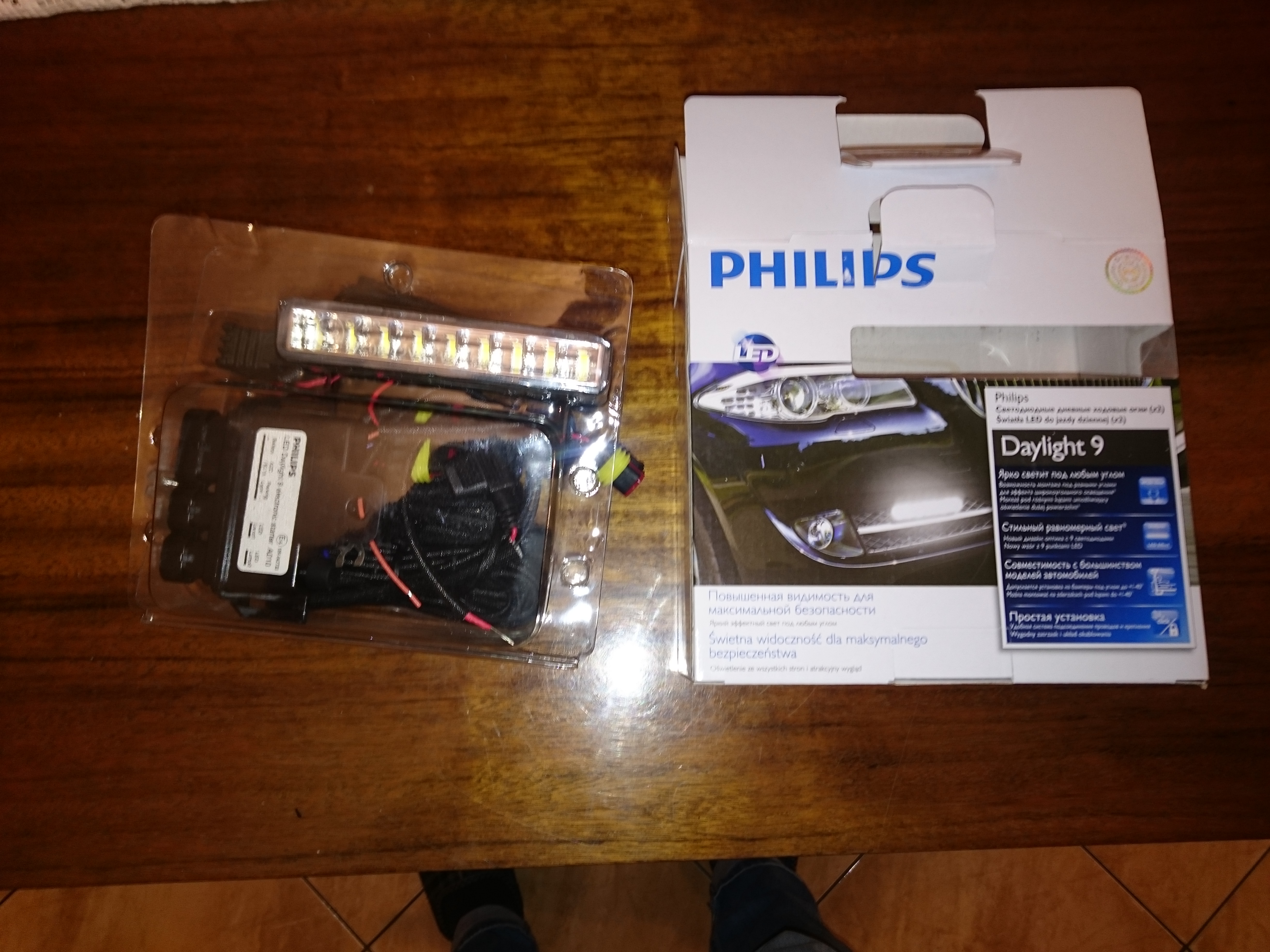

Nastała jasność.
Ledy DRL'E zostały wpasowane w zaślepki od halogenów; podłączone zgodnie ze schematem dla aut hybrydowych, żeby w czasie jazdy im nie "odwalało".

Na szczęście nawet dotychczas żarówki nie musiałem wymienić, ale jedna niestety nie świeci od początku naszego związku; centralne podświetlenie nad głową pasażera – nie jest to jakoś strasznie upierdliwe, więc przyzwyczaiłem się do lekkiego półmroku.

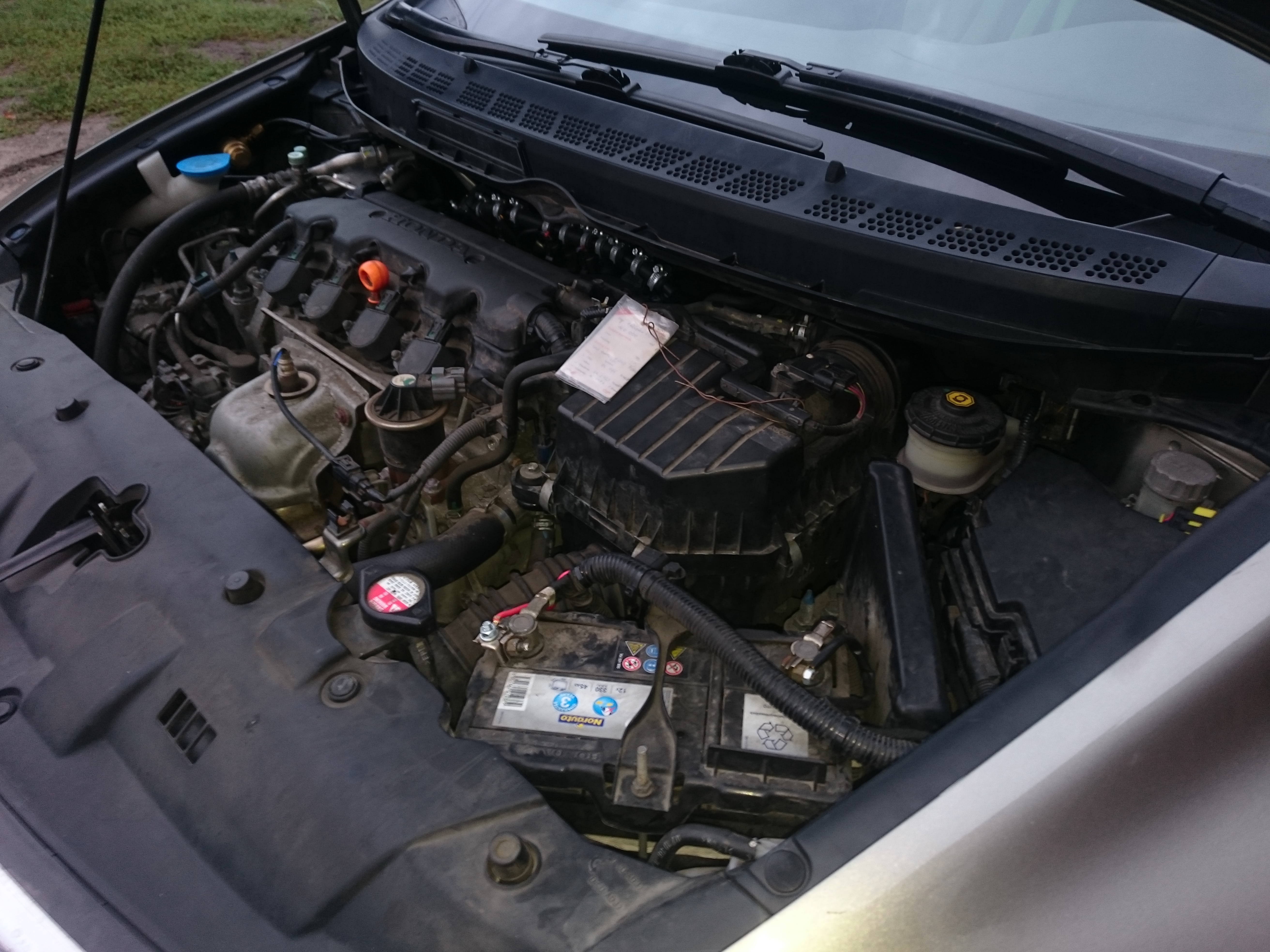

Zauważyłem,że akumulator doładowuje się dość szybko – nie spodziewam się po nim żadnych cudów, nosi opis "norauto" i pojemność 45AH więc nie można wiele oczekiwać.

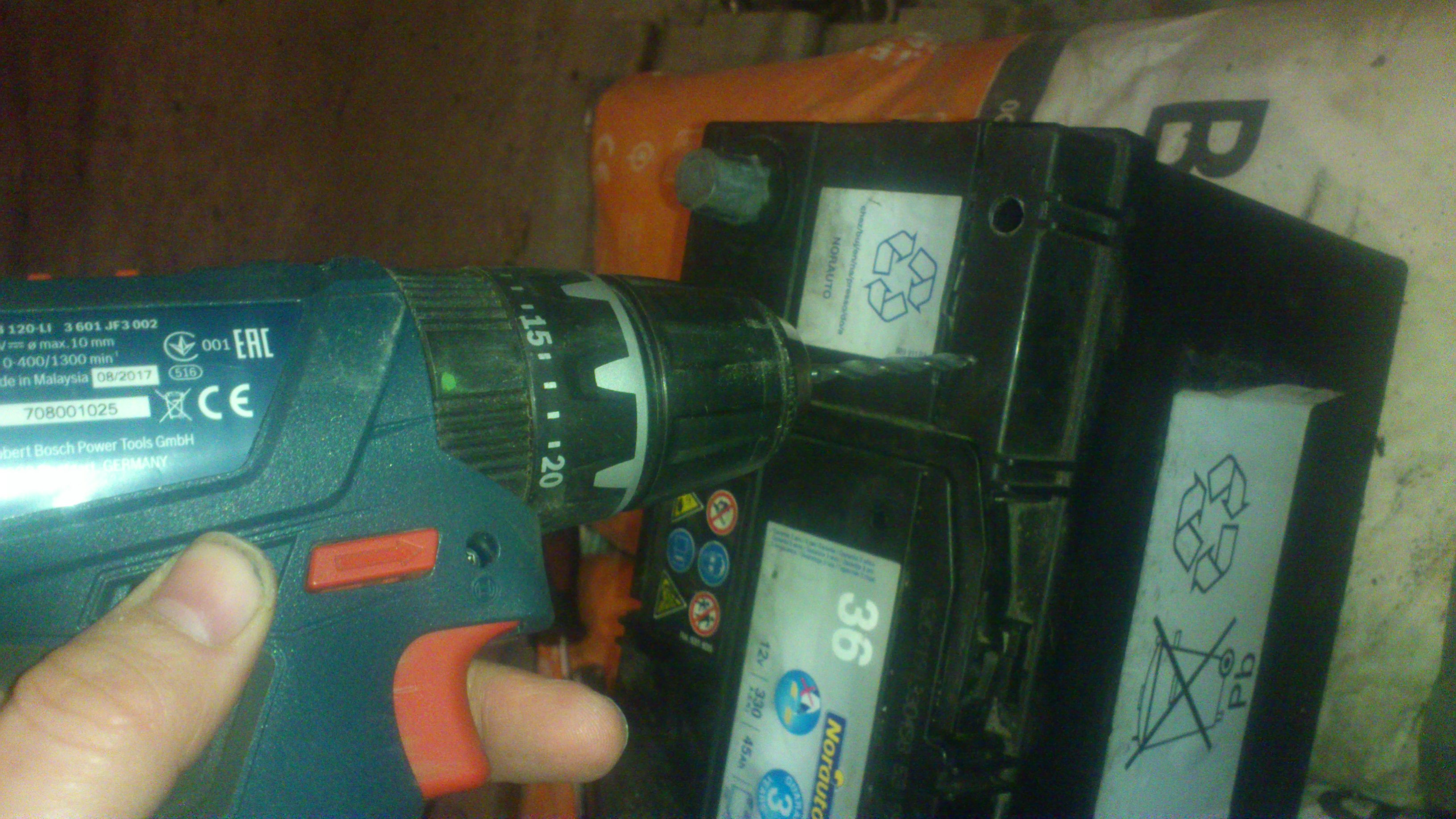

Chciałem go doładować – podłączyłem prostownik i po kilkunastu sekundach usłyszałem charakterystyczne "suche" pukanie drobinek gazu po płytach akumulatora.
Wystraszyłem się,że poziom elektrolitu spadł grubo poniżej górnej krawędzi płyt, ale możliwości otwarcia akumulatora nie było żadnej. Akumulator w obudowie szczelnej z labiryntowym systemem odzyskiwania par elektrolitu...
Cóż było robić...
Nie można tego zostawić bez interwencji, więc po wymontowaniu akusia z auta zabrałem się za poprawianie fabryki "noryauto".
Wymagane narzędzia: wkrętarka/wiertarka bezudarowa, wiertło 8mm oraz zastaw plastikowych dwuelementowych korków tapicerskich.
Widziałem gdzieś filmik gdzie "kolega" wykonał otwory w górnym stropie akumulatora i uzupełnił poziom wodą destylowaną; poszedłem tą drogą i unowocześniłem (ktoś powie,że popsułem) akumulator w moim aucie.
Dopisano 23 lis 2019 1:11:
Na szczęście w moim przypadku elektrolit nie odsłonił jeszcze górnych krawędzi płyt ogniwa.
Nie miałem przy sobie areometru i nie wykonałem pomiaru gęstości elektrolitu, co odpowiedziałoby mi na pytanie dot sprawności akumulatora, jestem już natomiast w tak dobrej sytuacji, że posiadając odwiercone otwory z łatwością mogę pobrać elektrolit przy najbliższej nadarzającej się okazji.
Spoglądając w otwory odniosłem wrażenie, że elektrolitu jednak jest mniej niż być powinno, więc jak tylko potwierdzę zawyżoną gęstość elektrolitu będę mógł uzupełnić poziom wodą destylowaną.
zdjęcia tragicznej jakości, bo podstawowy telefon mi padł i posiłkuję się aparatem sprzed 8-u lat
odwierciłem otwory w każdej pojedynczej celi
gdy mamy już dostęp, to możemy sobie podświetlić latarką i wykonać kontrolę wzrokową poziomu i barwy elektrolitu oraz wyglądu płyt akumulatora.
takie kołeczki można zastosować jako zaślepki odwierconych otworów
kołeczki na swoim miejscu – wystarczy wcisnąć, żeby listki rozparły się po wewnętrznej stronie "stropu"

Postprzez Dominator » 23 lis 2019, 08:22
Otwory wlewowe są prawdopodobnie pod tym deklem na akumulatorze.
Posty: 4917 (66/68)
Postprzez mark.87 » 23 lis 2019, 09:01
Też obstawiam że tam jest sciagalny dekiel tylko nie zauważalny.
Akumulator nie kosztuje majątku ale odważny jesteś żeby tak kombinować z wierceniem.
