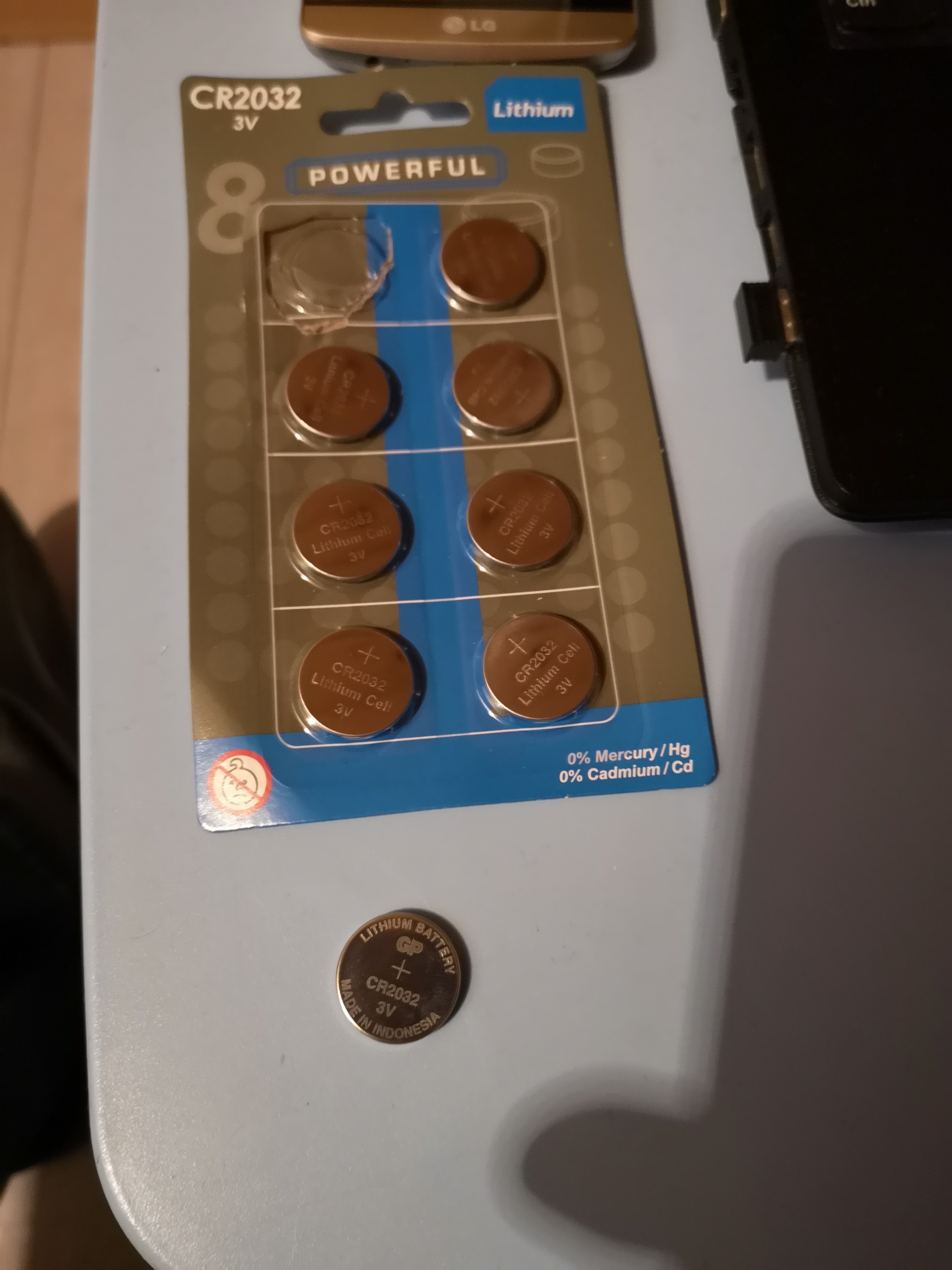

Żeby nie było że nic się nie dzieje dziś pierwsza awaria-padła bateria w karcie po 11latach wymiana na nową za śmieszne 0.50 eurocentow i wszystko gra komunikat znikł.

Postprzez Neonixos666 » 11 sty 2019, 19:52
jeśli jedna starczyła na 11 lat czyli do 88 masz zapas baterii :P Normalnie się wymienia i nic nie trzeba potem ustawiać na nowo?

Postprzez mark.87 » 11 sty 2019, 20:05
Nic nie trzeba robić mimo iż instrukcja nakazuje po wymianie 4krotnie nacisnąć przycisk na karcie w celu skasowania błędu na zegarach. Ja po wymianie nic nie musiałem kasować info samo znikło. Co do zapasu bateri na 88lat to niestety tylko taka opcje miałem do wyboru w sklepie w NL-ot ich wymysl że większość bateri itp maja pakowane po kilka sztuk za śmieszne pieniądze,za całe opakowanie dalem 2.49€
