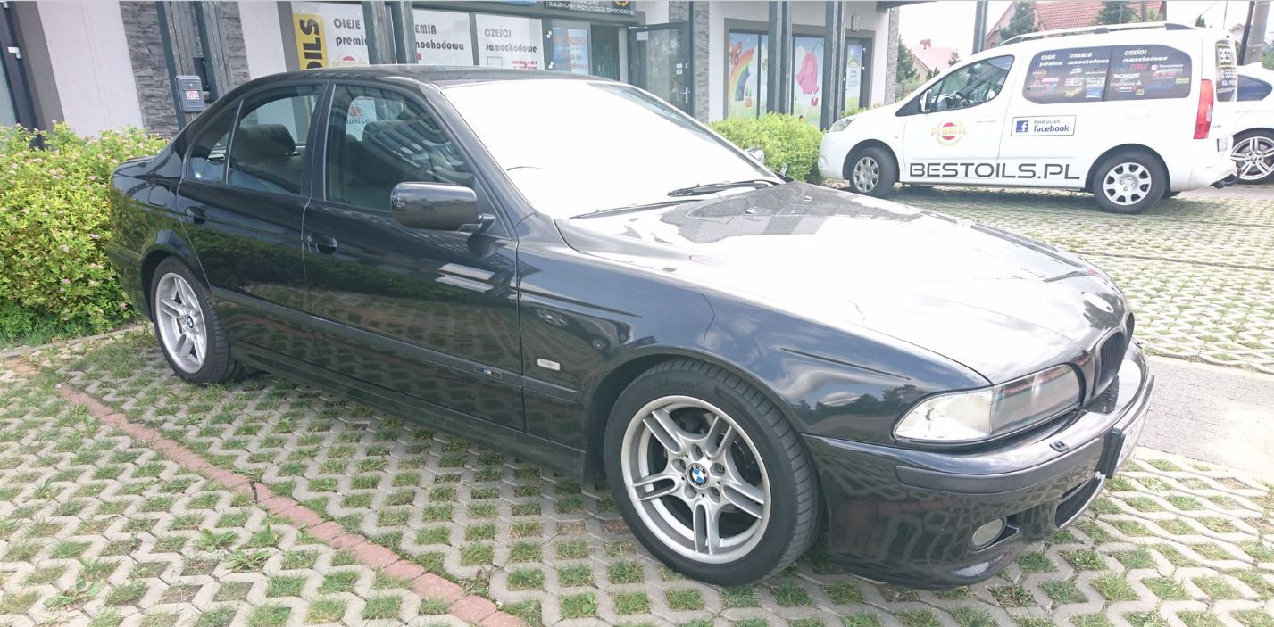

Cześć!
BMW 530dA 2000r M-pakiet
Silnik: 3.0d m57
Skrzynia: Automatyczna
Rocznik: 2000
Wyposażenie: Pełen oryginalny M-Pakiet z zewnątrz, w środku i twardsze, obniżone zawieszenie, Shadowline, DSC, servotronic, Webasto, pełna elektryka, fotele Sportsitze Alcantara, radio na średnim ekranie, elektryczna roletka szyby, alufelgi kute z E38 tył 9.5j przód 8j
Modyfikacje:
– brak klap wirowych w kolektorze
– wygluszone drzwi przednie STP Silver
– wymienione głośniki przód – AudioSystem M165Evo – już nie
– głośniki pod przerobione ori obudowy Helix P52C + Tweetery w słupkach
– wygłuszenie bagażnika i nadkoli STP GB + STP BlackTon 8mm + 4mm
– okablowanie do głośników Hollywood
– wzmacniacz Pioneer GM-X924
– aux na przycisku AM
– subwoofer Helix K10W
– chip 225km / 490Nm
– DP 3", katy out
– FMIC
– wydech końcowy Proex dwururka
– upgrade hamulców przód na 324mm
– upgrade pompy hamulcowej z E65
– uszczelki drzwi BMW E65
Głównie chcę utrzymywać auto jak najbliżej serii jeśli chodzi o wygląd. Chcę zająć się takimi detalami jak audio, dopieszczenie środka itp.

Postprzez slisman » 26 paź 2018, 10:44
Widzialem i musze przyznać, ze zdjecia nie oddaja pięknego stanu auta!
A do tego piekna konfiguracja i kolor <serduszka>
Z niecierpliwością czekam na mody, których nie miało byc :p

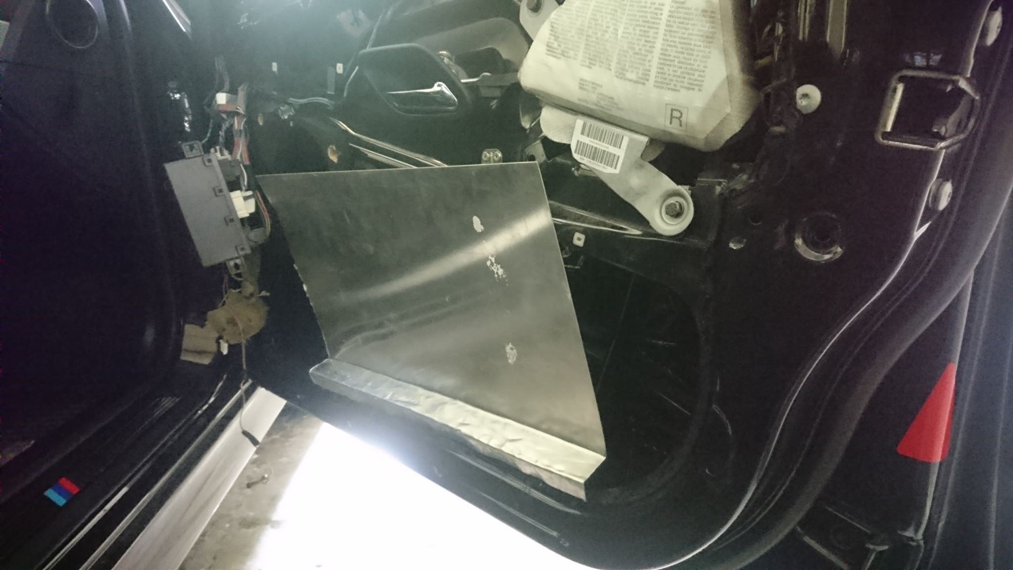

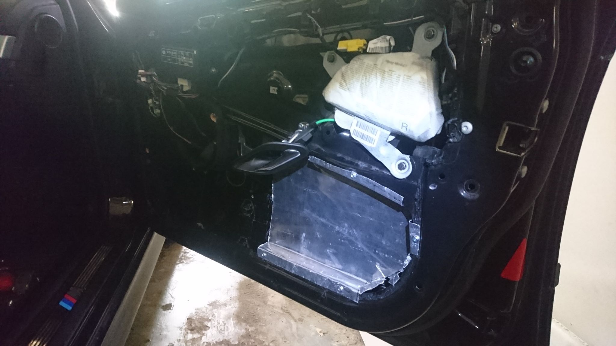

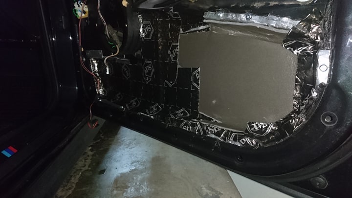

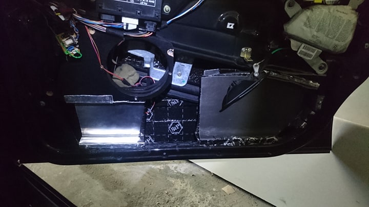

Postprzez MrShaleck » 4 lis 2018, 09:35
Walcząc dalej z audio zdecydowałem się na najbardziej drastyczną opcję, ale najbardziej sensowną w kwestii jakości dźwięku. Już wcześniej wybebeszyłem z przodu głośniki oryginalne i zastąpiłem 16cm na dystansach i wygłuszyłem wnętrze drzwi STP Silver. Efekt dalej był bardzo słaby, więc trzeba było zamknąć komorę. Niestety nie da się tego zrobić inaczej niż odlew z żywicy albo wklęśnięte blachy + wygłuszenie.
Tak też zrobiłem. Nie mam zdjęć z każdego etapu. Efekt końcowy wyglądał bardzo ładnie w przeciwieństwie do tego co widać na zdjęciach :D
Na zewnątrz i od środka STP Silver + pianka antywibracyjna. I teraz to już w miarę gra. Mimo to czekam na wzmacniacz i wszystko będzie szło z zewnętrznego wzmacniacza :)

Pierwszy etap rozwoju audio można uznać za ukończony w 70%. Udało mi się w bardzo fajnych pieniążkach kupić wzmacniacz Pioneer GM-X924. Świetna sprawa :)
Aktualnie przód drzwi są w pełni wygłuszone, zabudowane komory, wygłuszone boczki.
Głośniki tył są odłączone od seryjnego wzmacniacza.
W bagażniku na razie marny subwoofer clariona napędzany ze wzmaka.
Następny etap – wpinam głośniki przód tak, żęby grał również z Pioneera w bagażniku.
Zostąło mi jeszcze wygłuszenie bagażnika. Nie mogę się pozbyć bzyczenia rejestracji :|

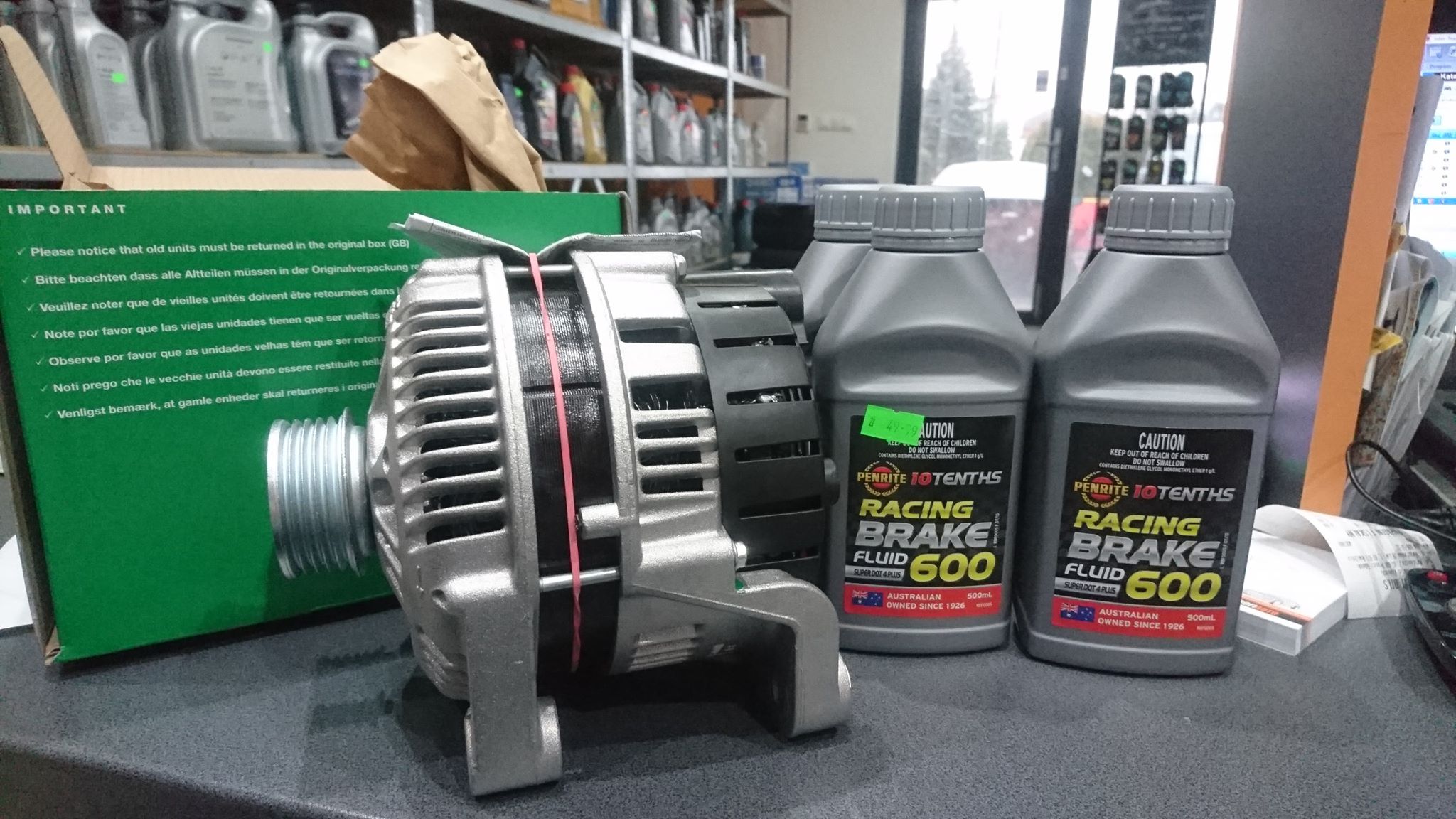

Postprzez MrShaleck » 11 gru 2018, 22:37
Żeby nie było, żę beta się nie psuje. W walce z 'poborem prądu na postoju' drogą dedukcji doszedłem do tego, że w sumie auto chyba jednak nie łąduje jak trzeba i aku pada od niedoładowania. Nie udało mi się namierzyć poboru po tych 15-20 minutach kiedy auto śpi. Póki co – wymieniłem alternator na nowy, tj. Valeo zregenerowany przez Lucas'a. Zobaczymy co to da :)
Przy okazji wymienione przewody hamulcowe tył, bo były mocno pognite i zalany płynik Penrite RBF :)
Jak zwykle zakupy zza lady :D
