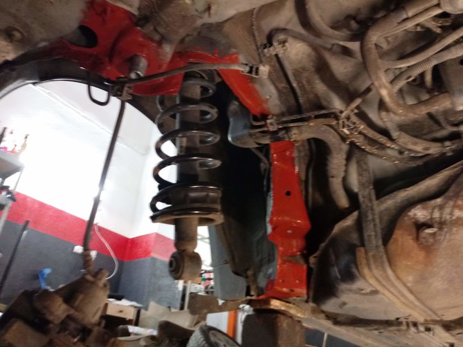

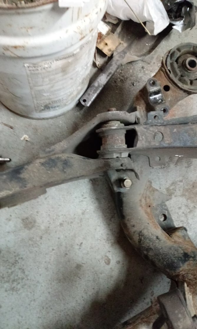

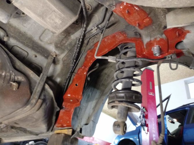

Postprzez sylwo » 28 lis 2018, 19:59
Majk500 napisał(a):A olej w skrzyni biegów?? może stary spracowany i coś mu tam dolega???
Olej skrzyni i dyfra wymienione były przy okazji wymiany uszczelniaczy.

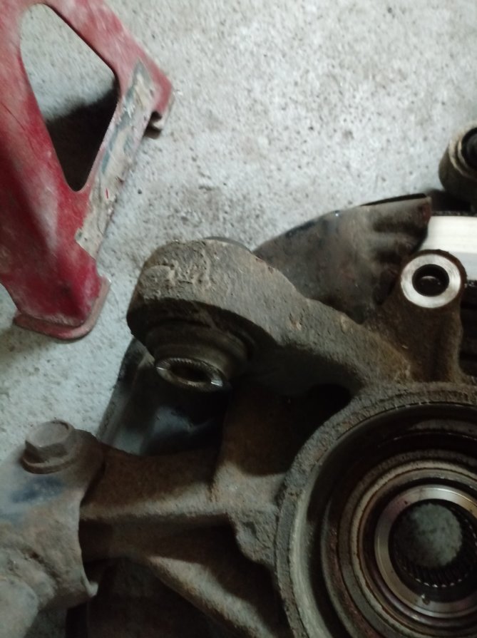

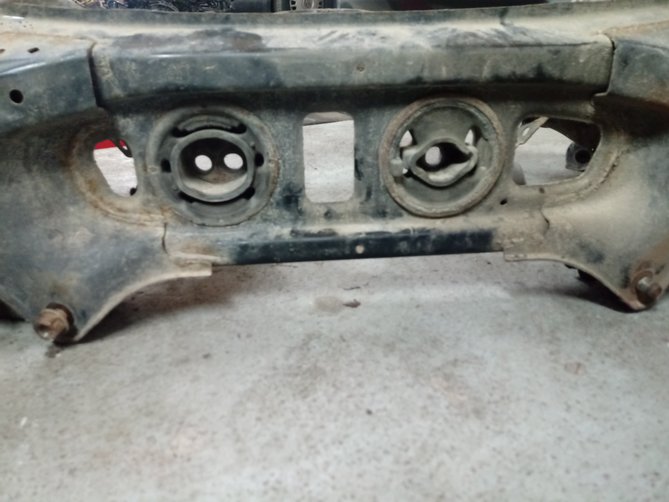

A teraz:

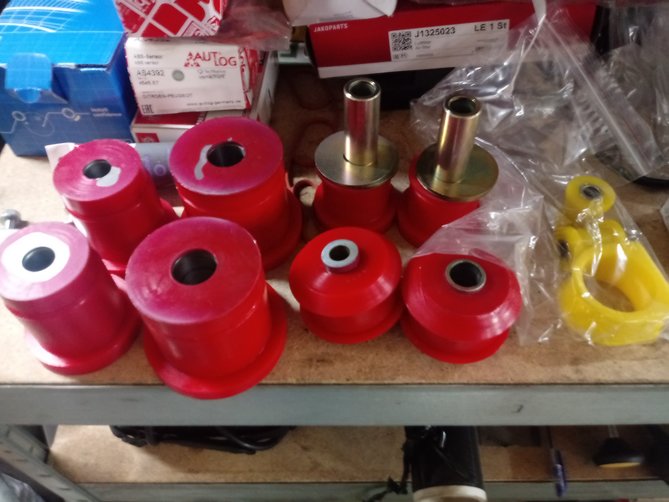

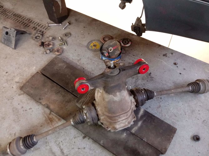

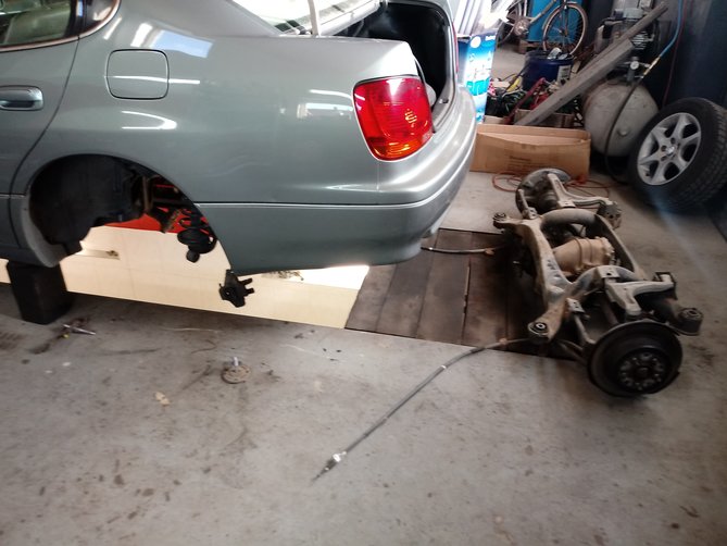

Lexus już od kilku dni nie jeździ. Szykuje się na zimę niczym niedźwiedź :D ale obudzi się zanim śnieg spadnie :D

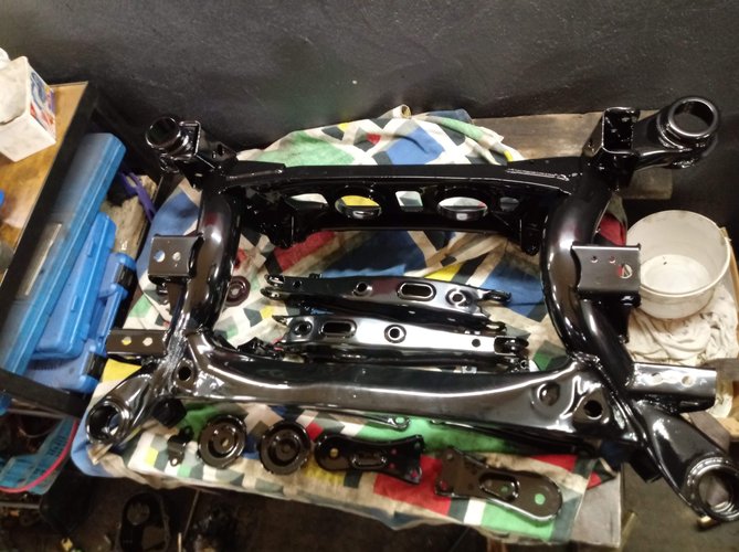

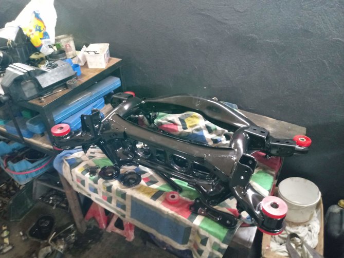

Zamówione tuleje sanek, dyfra, wahaczy przednich, maglownicy. Chyba wszystkie będą poliuretanowe.

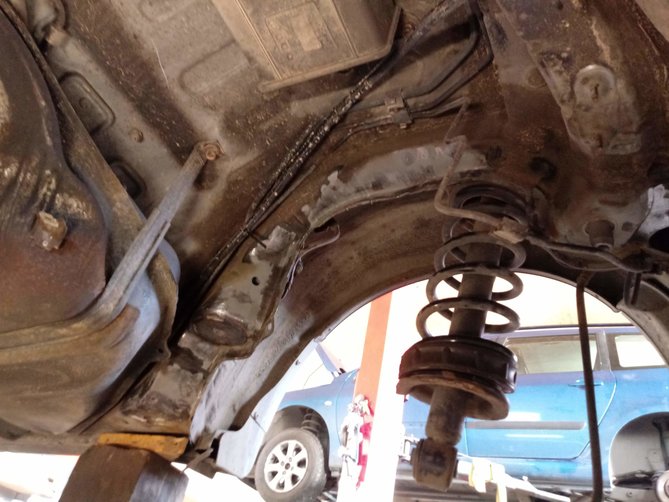

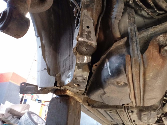

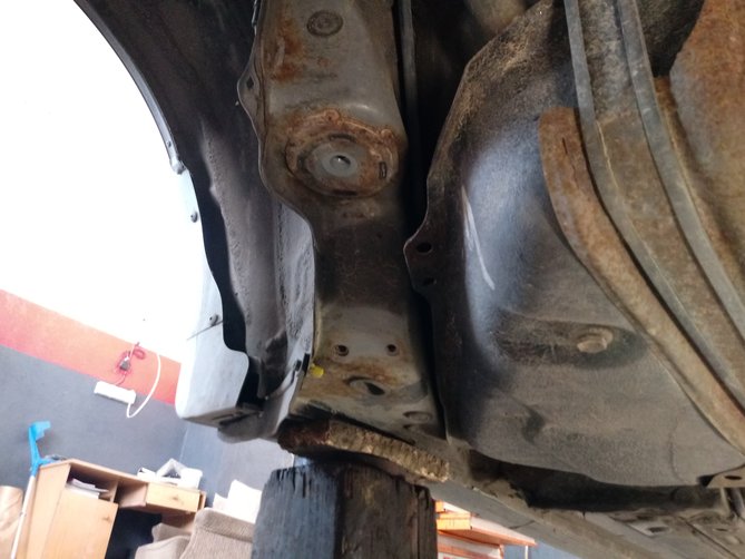

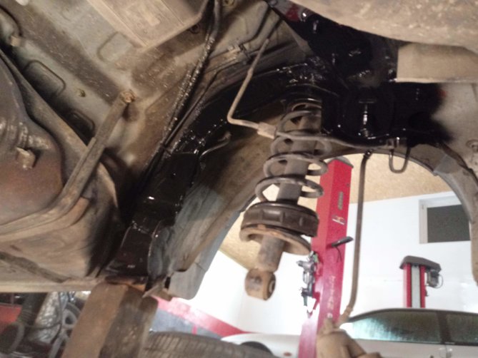

Konserwacja elementów które tego wymagają i sanek oczywiście też (będą pomalowane proszkowo). Oczywiście wszystko miało przebiec szybko i sprawnie ale jak zwykle niespodzianki wyszły w trakcie. Otóż producent nie przewidział, że auto trafi a moje ręce i nie zaprojektował sanek tak jak bym chciał.
Ale na szczęście Maliniak wszystkim się zajmie <lol> w końcu to moc JAKUZY <spoko>

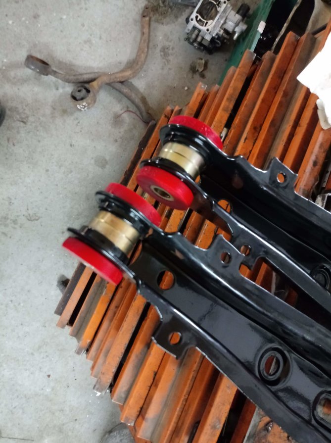

Postprzez Niron » 29 lis 2018, 21:26
poliuretanowe? ciekawe czy nie będzie czuć jakiś szarpnięć przy zmianie biegów, w końcu są twarde, a tak mi się wydaje pojęcia nie mam, dyfer trochę pracuje na tych poduszkach
Od: 3 lip 2011, 19:33
Posty: 856 (1/7)
Skąd: Siemień
Auto: Ford Mondeo MK3 2.5 V6
był Xedos 9 TA KL 01r
Postprzez rafałmazda » 29 lis 2018, 21:45
szanuję <uklon> czerwone są najszybsze <spoko> hahaha hahaha hahaha
Niron zasięgnąłem trochę opinii o poliuretanach (co prawda pod kątem zawieszenia) i to już nie jest tak, że skoro poli to zacznie trzeszczeć i zrobi się wóz drabiniasty, bo można dobrać takie, które będą wręcz lepsze niż OEM :D
Od: 1 mar 2012, 19:49
Postprzez sylwo » 29 lis 2018, 21:56
Tak dokładnie jest jak piszesz rafałmazda. Nie wszystkie tuleje ale niektóre wysyłam do regeneracji i wg ich twardości robi się nowe. Dlatego tyle się za to płaci bo można by przecież zaspawać wszystko na sztywno i też by działało :D a jeśli stare były od nowości to sądzę, że bardziej odbiegały od normy...

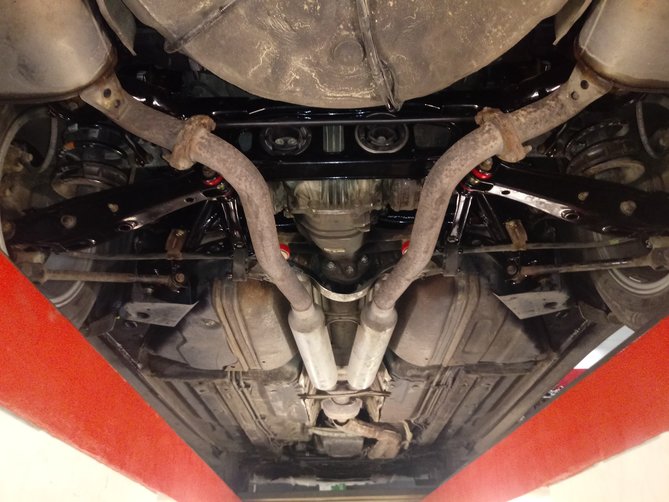

Postprzez sylwo » 4 gru 2018, 18:22
Coraz bliżej Mikołajek. Jeszcze tylko czekamy na 4 tuleje i można składać.

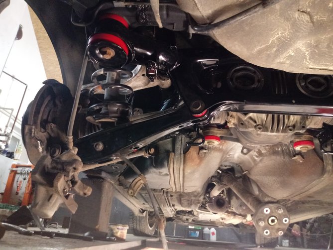

Postprzez Bo_Lo » 7 gru 2018, 19:11
Nie chciałbym byc złym prorokiem,ale zalozenie polibuszy(tez te najmiękciejsze) do mocowania dyfra ,to byl mod ktorego żałowałem najbardziej w subaru .Zresztą nie tylko ja ;)
Teraz to dopiero może ci sie zrobić pralka frania w kabinie .
Godzilla is coming...
Od: 5 lis 2007, 19:59
Posty: 4383 (423/201)
Auto: bylo:
jest:
Mazda 5,323f BA BP+T :D
MX5 NB
Postprzez sylwo » 7 gru 2018, 19:25
Nie strasz nie strasz ;)
Nie chciał bym przedobrzyć ale już się nie wycofam. Mam nadzieję, że nie będzie żadnych drgań, które tuleje musiałyby niwelować.
Od: 17 sie 2009, 11:45
Posty: 4292 (76/34)
Auto: Xedos 6 (ex)
Lexus GS300 II (ex)
Mazda 6 GJ 2,5
Postprzez Bo_Lo » 7 gru 2018, 20:45
Tu nie chodzi o straszenie,po prostu polibusze uwydatnią i spotęgują wszelkie zużycie(naturalne z racji przebiegu) w zespole napędowym.O ile miękka guma jest właśnie po to żeby niwelować te drgania/dżwięki o tyle poli je uwydatni z racji wiekszej sztywności.O ile do gruza/rajdówki to dobre rozwiązanie bo komfort nie ma znaczenia o tyle w daily to pomyłka.Po szale na polibusze w subarynach ,nauczeni doświadczeniem ludzie wracają do OEM gum(nie dotyczy rajdówek).
https://forum.subaru.pl/topic/64447-pol ... ki-tyl-gt/
Auto: bylo:
jest:
MX5 NB
Postprzez sylwo » 7 gru 2018, 21:51
Chodzi tylko o tuleje dyfra? Miałem duże luzy sanek i stąd pomysł na renowację całego tyłu. Za bardzo auto pływało. W razie czego będę się ratował zmianą na miękkie tuleje. Ale mam nadzieję, że będzie ok.
Posty: 4292 (76/34)
Auto: Xedos 6 (ex)
Lexus GS300 II (ex)
Mazda 6 GJ 2,5
Postprzez Bo_Lo » 7 gru 2018, 22:51
Tak tylko o mocowabie dyfra.Ale skoro juz masz poli a nie ma duzo roboty z samym dyfrem to skladaj.Moze sie okaze ze jest spoko.

Postprzez sylwo » 14 gru 2018, 20:23
Bo_Lo Jednak wyszło na Twoje i bez ryzyka zamówiłem te dwie tuleje z NTY.
Jutro rano odbieram – jeszcze tylko geometria i można driftować jak Kickster łoplem.
