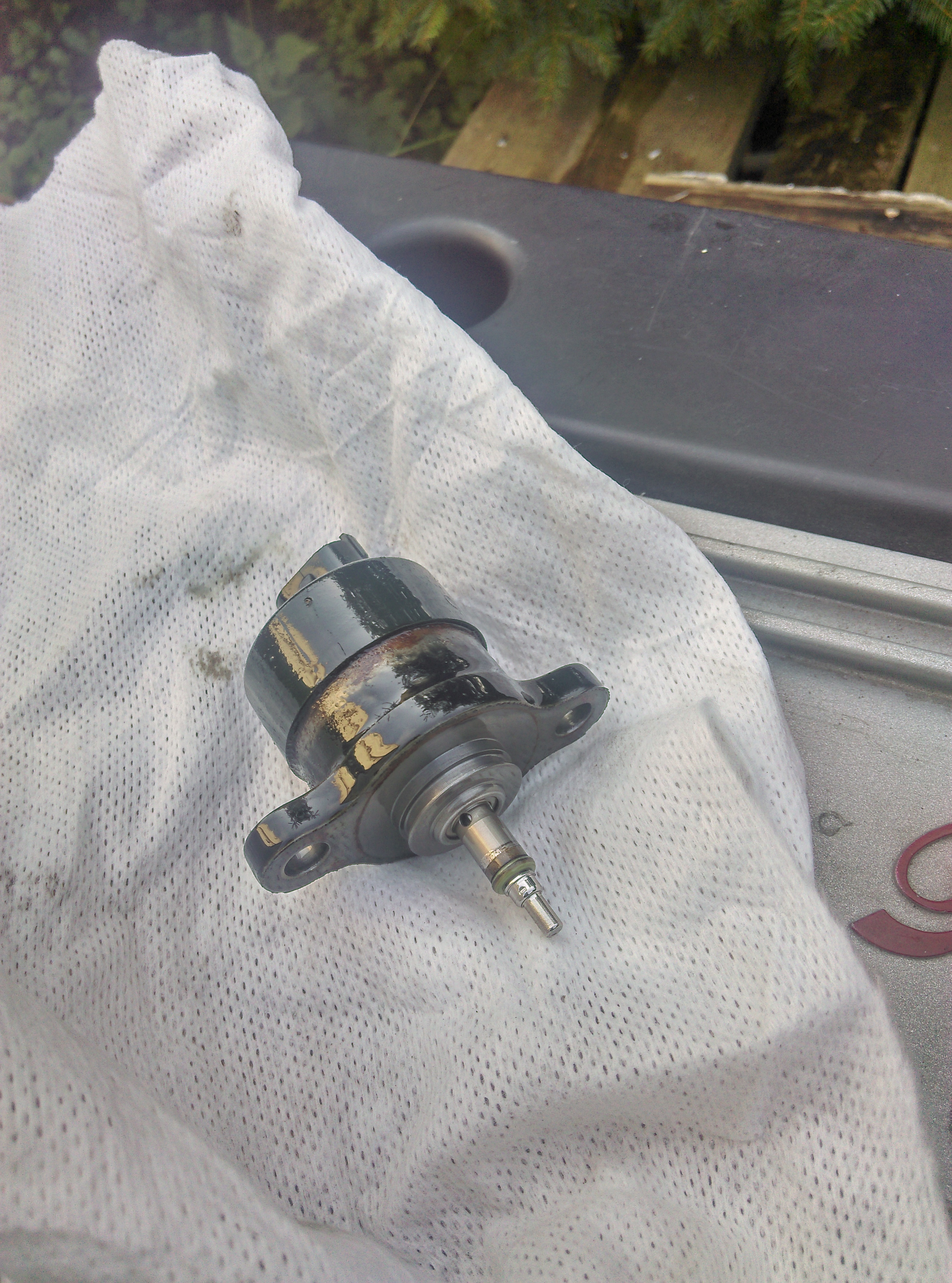

Można powiedzieć, że przed zalaniem do baku preparatu LM Diesel Spülung, było wszystko w porządku. Istnieje możliwość, że gdzieś jakieś zanieczyszczenia dostały się właśnie do regulatora. Podobny przypadek wyczytałem na innym forum.
Dopisano 24 wrz 2017, 14:51:
Regulator rozebrany wyczyszczony, przedmuchany i efekt jakby mniej szarpało... Ewidentnie kończy się żywot regulatora... W chwili czasu wyczyściłem ponownie czujnik doładowania, i wyjąłem zaślepke z EGR.
