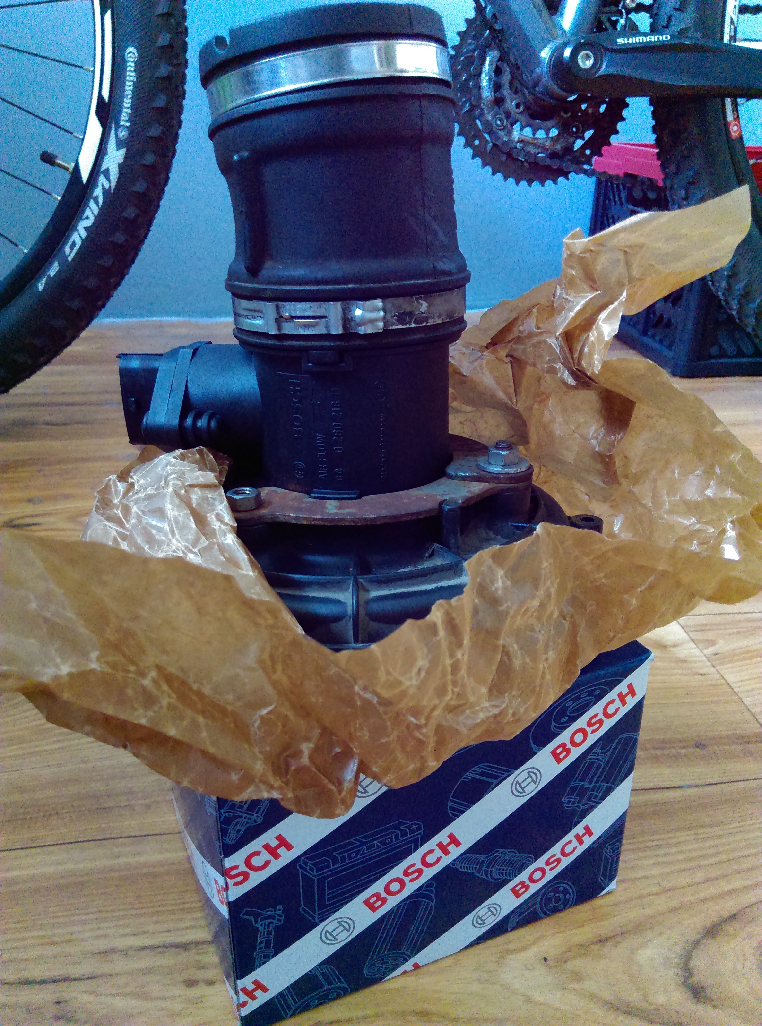

Założony nowy przepływomierz, po przejechaniu kilku kilometrów stwierdzam, że jest lepiej. Auto nie szarpie, nie kopci jak poprzednio, przyśpiesza dość przyzwoicie. Mam wrażenie że wróciły brakujące km, ale jeszcze mam w głowie wtryski.. tzn. zastanawia mnie czy środek do czyszczenia wtryskiwaczy coś polepszy?
Na obwodnicy rozpędziłem się do 185km/h z małej górki i więcej nie chciało. Można powiedzieć że tak jak poprzednio, ale teraz w szybszym czasie :)

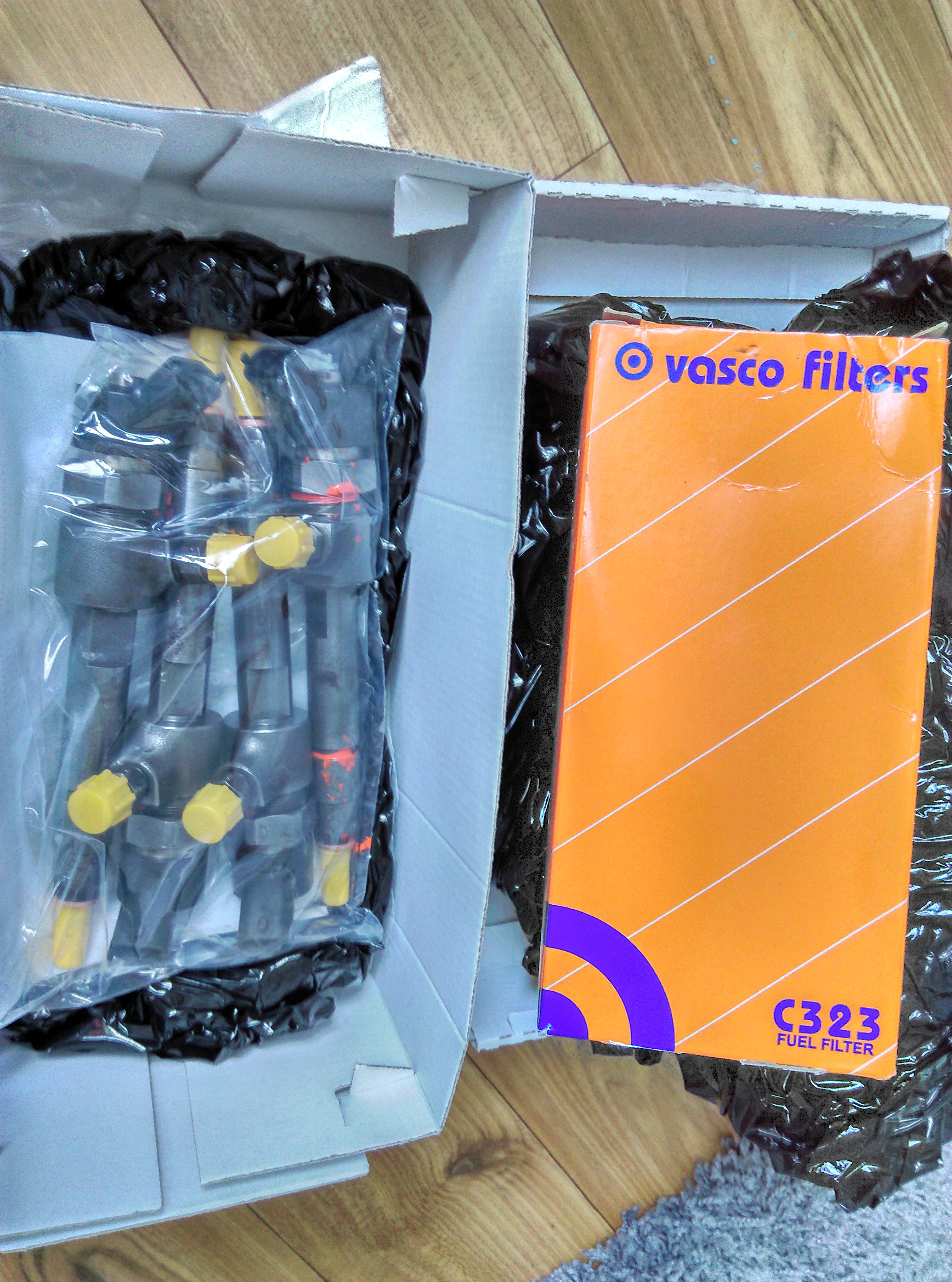

Czołem panowie, uciułałem w końcu na kpl. wtryskiwaczy <jupi> wtryskiwacze kupione z pewnego źródła, od człowieka który zajmuje się tylko tematem wtrysków. Po rozmowie ze sprzedającym, padło że biorę komplet.. nie ma co się bawić w wymianę po sztuce, jak wiem że 4szt. leją... do pełnego zadowolenia wpadł jeszcze nowy filtr paliwa. Już nie mogę doczekać się weekendu <cisza>
Po złożeniu całości, hamownia zweryfikuje <nie powiem>

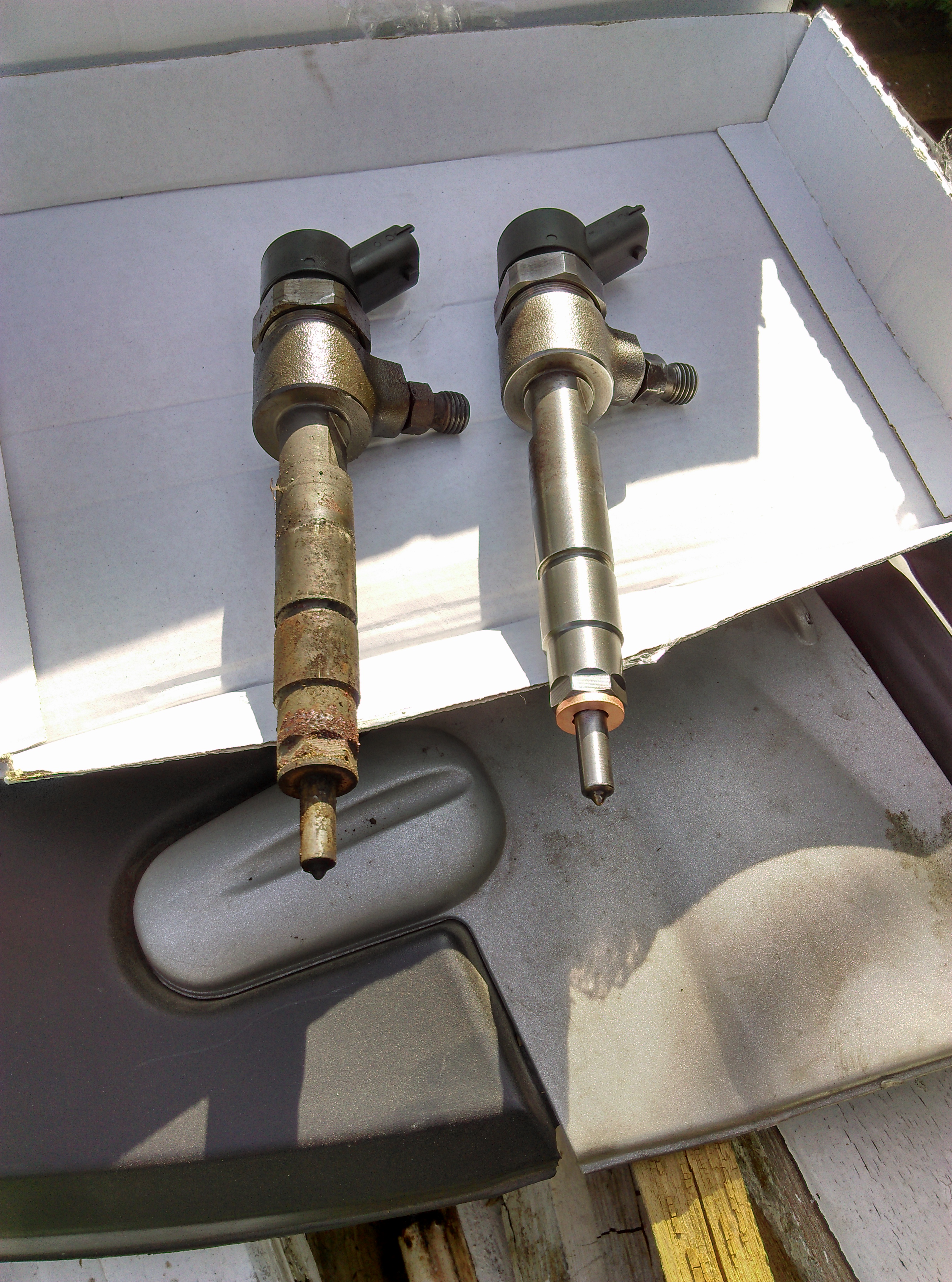

Dzisiaj Alfa dostała wtryski, ale tylko 3szt. zacząłem wymieniać po kolei od prawej strony. Pierwsze trzy poszły gładko, zaś ostatni (pierwszy od rozrządu) musiał być zapieczony... Ehh próbowałem wszystkiego i nawet minimalnie się nie ruszył... A to pewnie za sprawą spalonej świecy żarówej. Jak sprawdzalem pod kompem jakiś czas temu, to właśnie w pierwszym cylindrze był komunikat o spalonej świecy. Wpadł też filtr paliwa, po złożeniu tych klamotów musiałem się przejechać. I powiem, że jest różnica, auto lepiej się zbiera, dymi jeszcze minimalnie a to przez ten wtrysk, i jeszcze trochę trzęsie budą przy 3tys. obr. w poniedziałek muszę się umówić z mechanikiem na wymiane, bez ściągacza ani rusz <czarodziej> Niżej małe porównanie <oczy>

Postprzez Neonixos666 » 16 wrz 2017, 17:26
Ja u siebie sprawdzałem korekty na wtryskach i mieszczą się w normie więc nie ruszam. Puszcza jedynie bączka przy pierwszym odpalaniu na zimnym więc nie jest źle :P. Ciekawe ile uda się zrobić na tych wtryskach.
