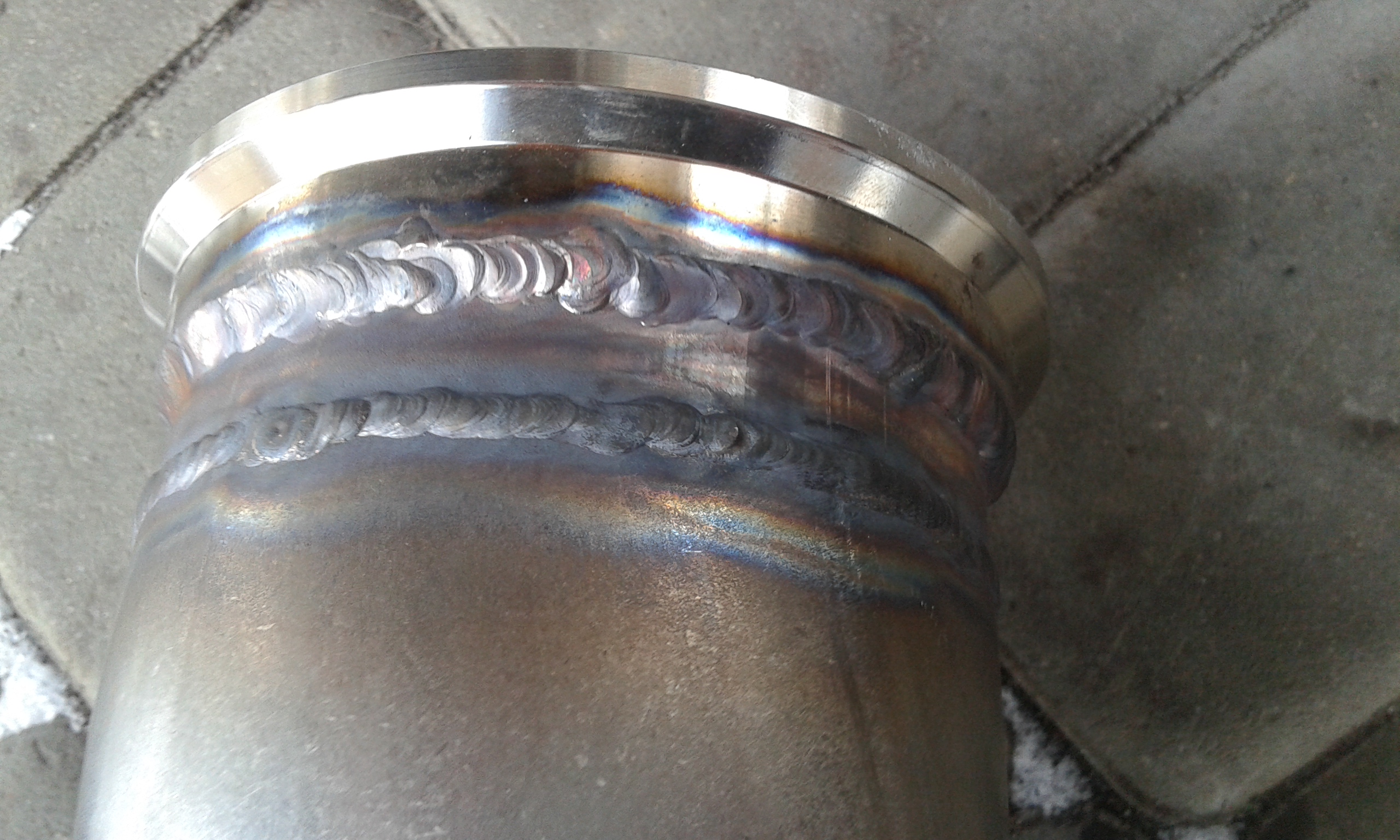

Część wydechu z nierdzewki 3cale już gotowa :)

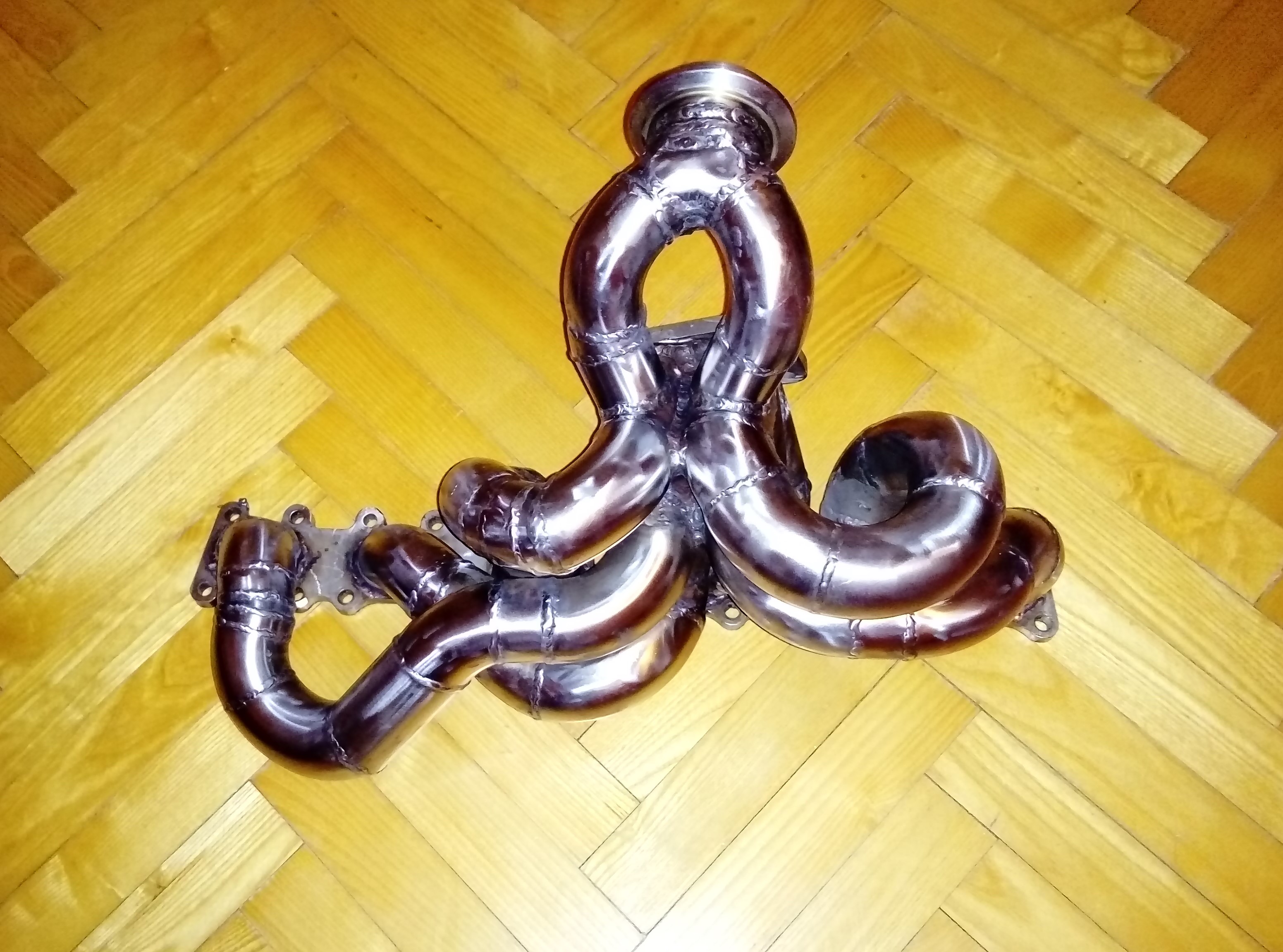

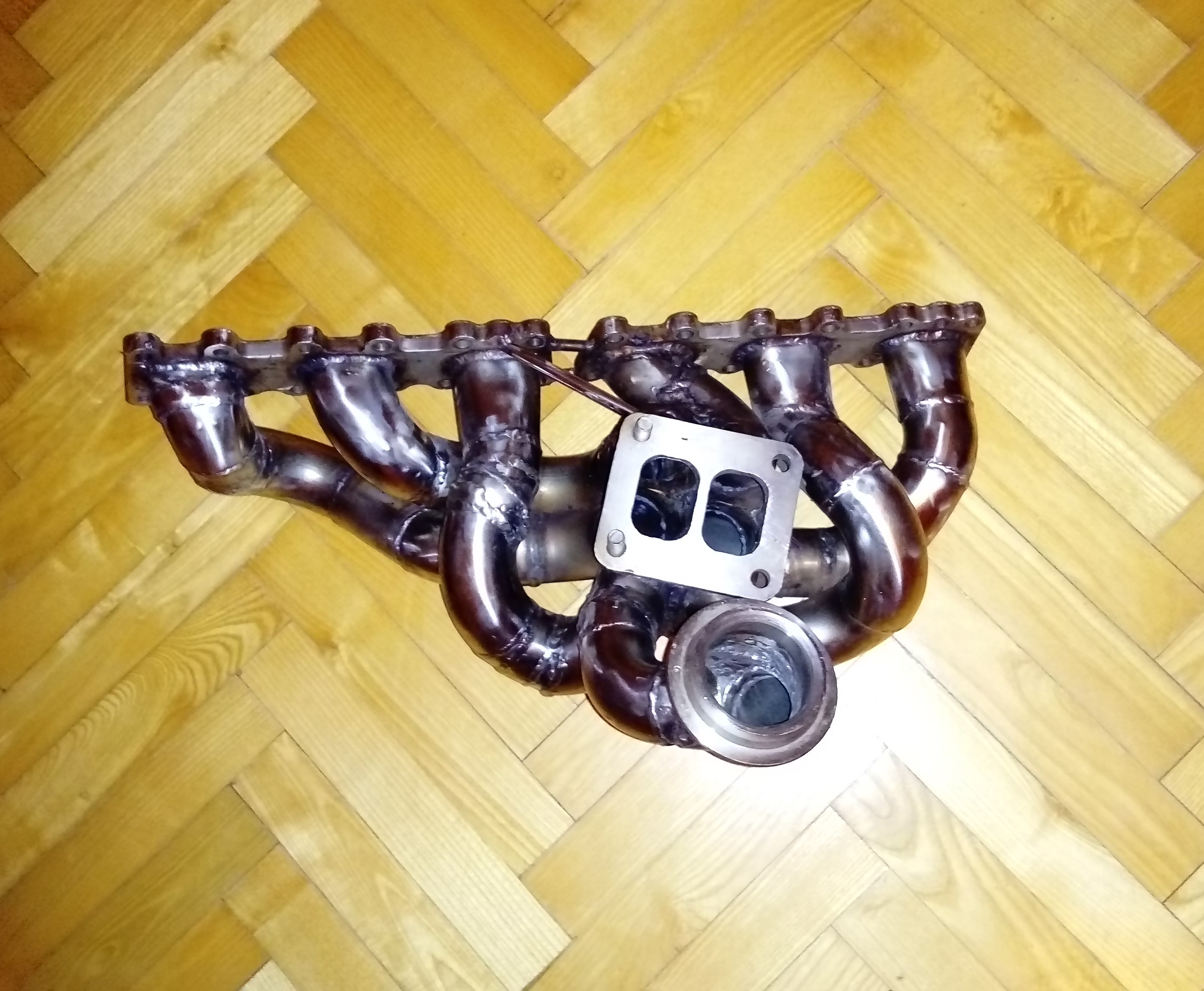

Postprzez krzysiek251189 » 6 sty 2017, 13:28
Wczoraj zabrałem się za DP 3,5 cala tak to będzie wyglądać tylko jeszcz trzeba wspawać wyjście z wg

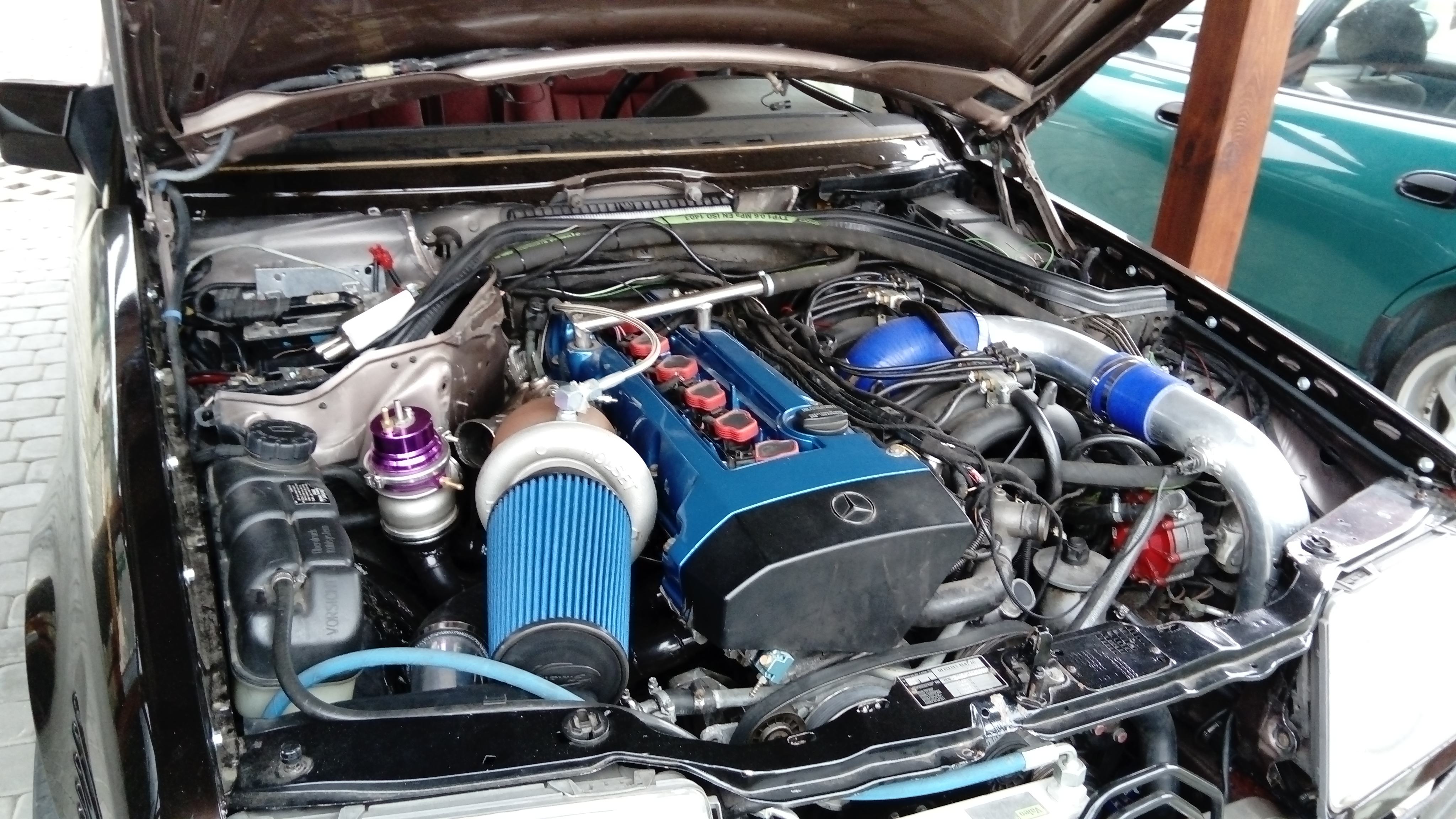

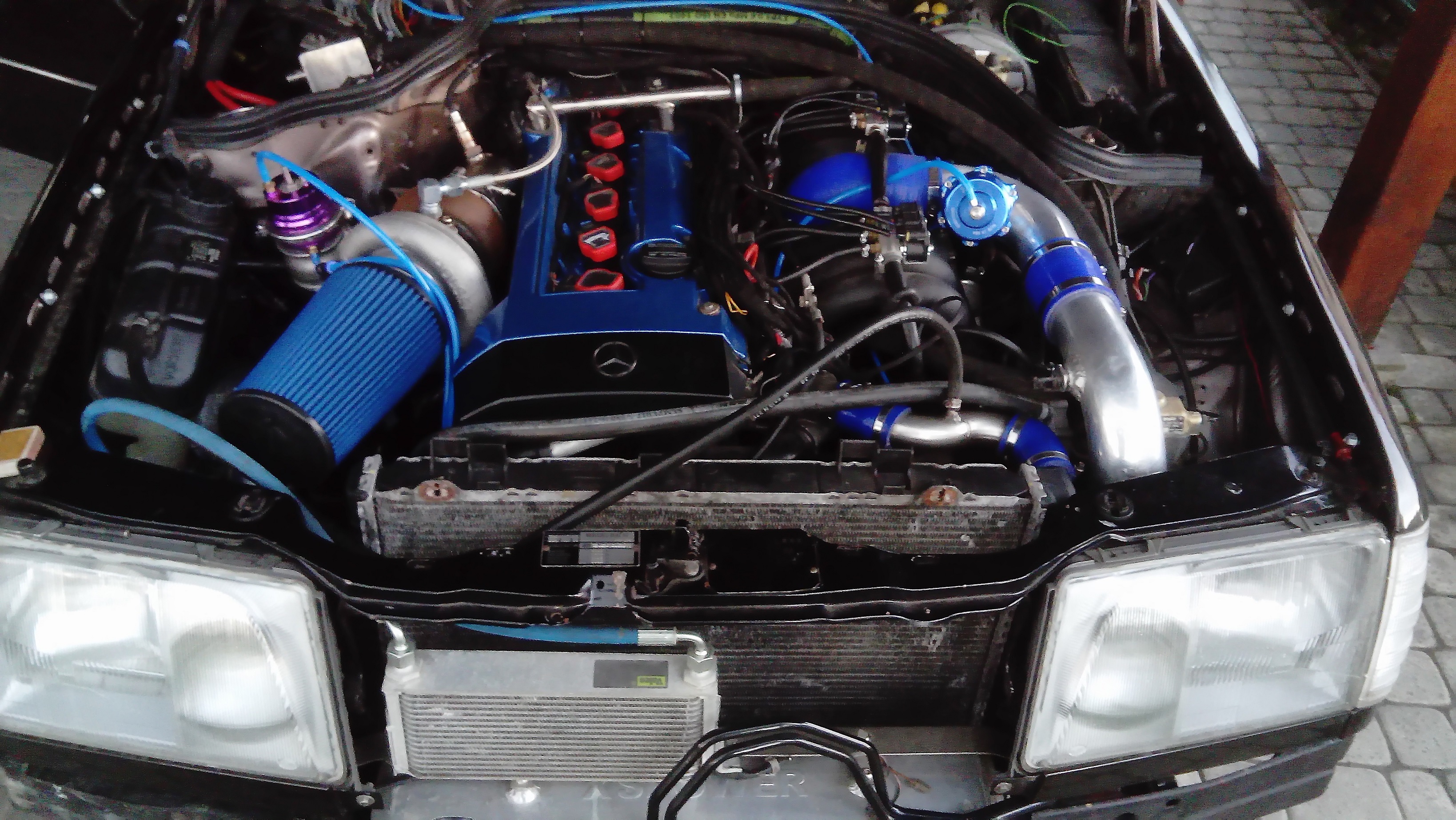

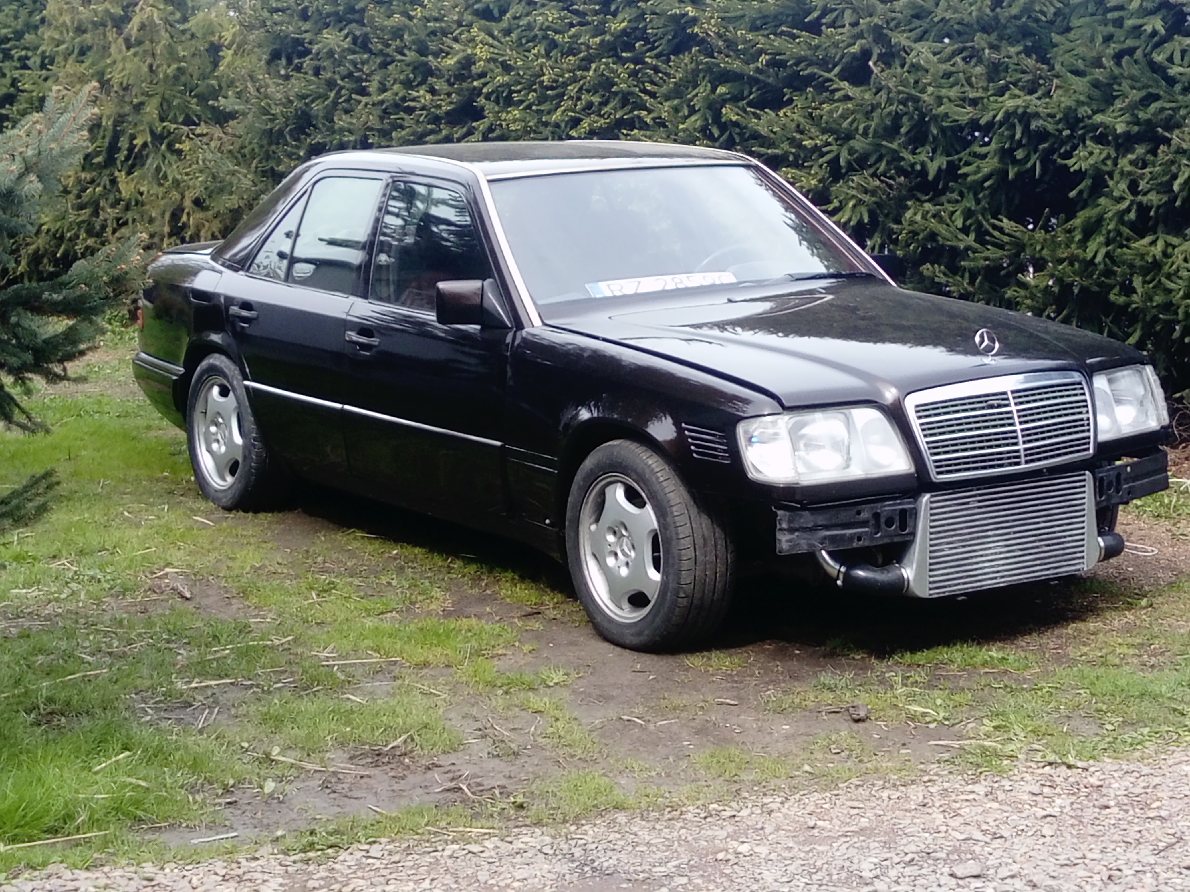

Postprzez krzysiek251189 » 5 maja 2017, 06:00
Auto już odpalone czeka na pewnw poprawki i strojenie.

Postprzez szkodnik_byd » 5 maja 2017, 06:08
A czemu cześć spalin z kolektora nie trafia do napędzana turbiny

Postprzez krzysiek251189 » 5 maja 2017, 15:40
Bo tam znajduje się zawór wg który odpowiada za sterowanie ciśnieniem doładowania
