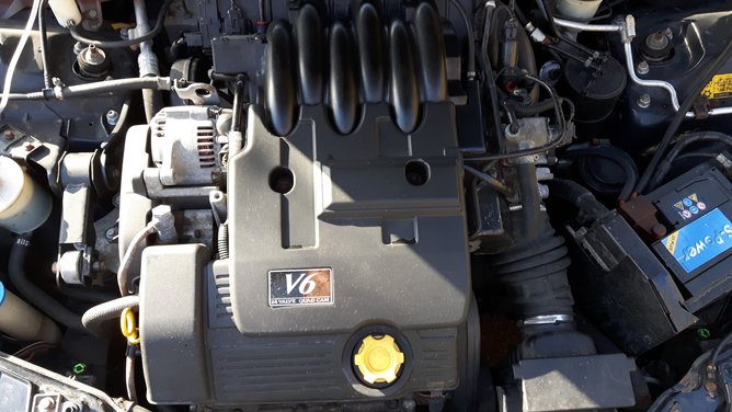

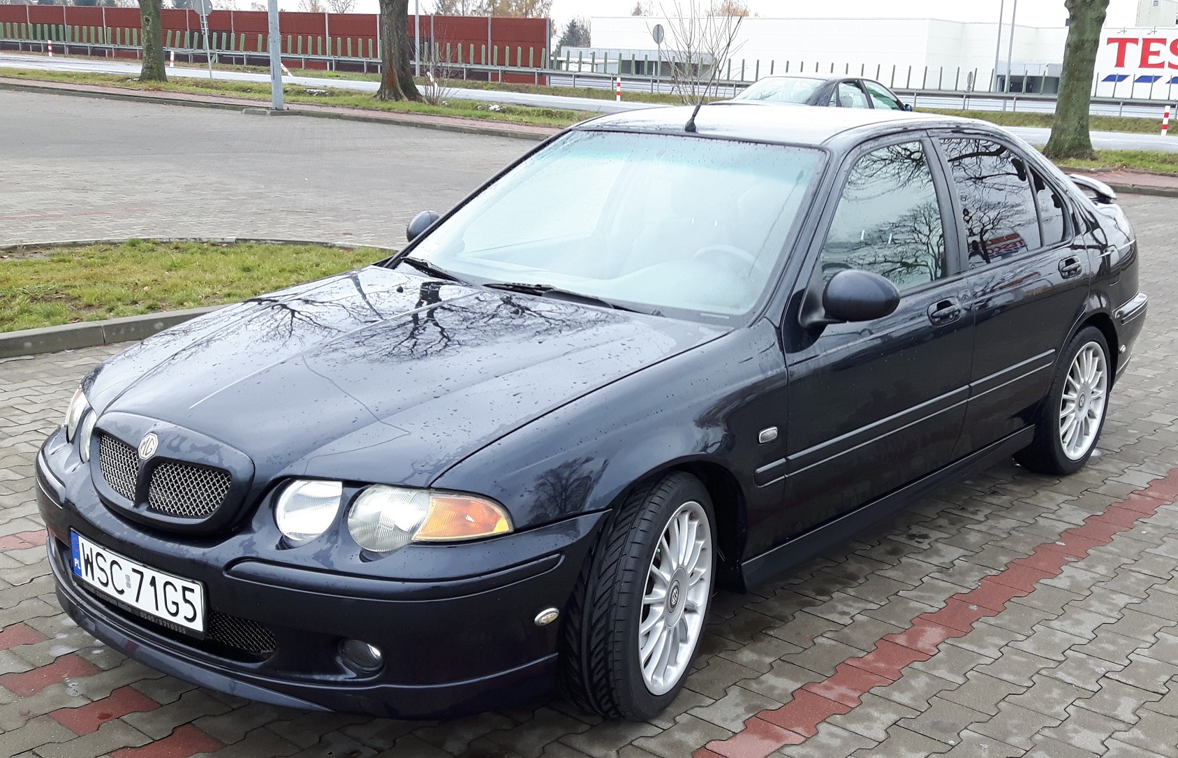

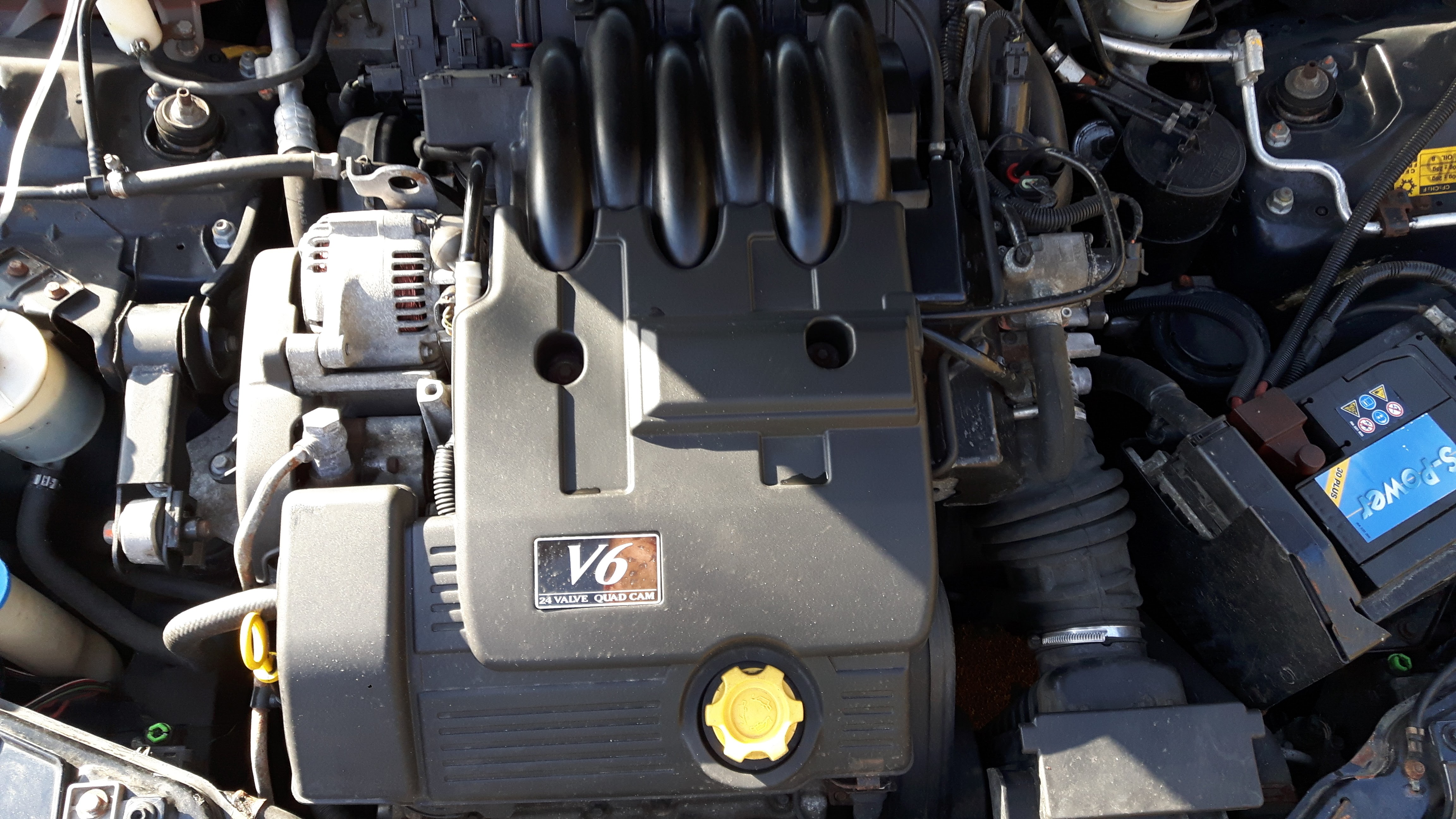

MG ZS 180 z 2002 roku.
Taki usportowiony Rover. Buda z Rovera 45 ("okraszona" sportowymi dodatkami: bardziej agresywane zderzaki i grill, dołożone nakładki progowe, spojler na tylnej klapie, chromowana końcówka wydechu, felgi 17", fotele kubełkowe), silnik 2.5 V6 177KM z Rovera 75, zawieszenie i hamulce z Hondy Civic 5D 1.8 VTI.
Auto zostało sprowadzone z Niemiec w lipcu tego roku.
Dlaczego taki wybór? Szukałem niedrogiego samochodu do jazdy po mieście jako drugie auto i na weekendowe zabawy ;) A że w naszej rodzinie od kilku lat jeździmy Roverami to wiedzieliśmy, że te auta są tanie w stosunku do tego co sobą reprezentują bo większość Polaków boi się mało znanej i mało popularnej marki jaką jest Rover a tymbardziej MG.
Blacharka i lakier w bardzo dobrym stanie poza dwoma małymi purchelkami na dachu, w prawym i lewym przednim rogu, które narazie są bardzo mało widoczne. W przyszłości być może trzeba będzie się tym zająć.
Bardzo pozytywnie zaskoczyło mnie spalanie. Kupując go przygotowywałem się na spalanie rządu 10l w trasie i ok. 15 w mieście. Tymczasem jadąc spokojnie w trasie (średnia ok. 100-120km/h) spalanie wyniosło 8,2l na 100km. Kolejny bak jazdy głównie po mieście, raczej ostro bo trzeba było potestować auto ;) łącznie z testowaniem V max na autostradzie – średnia 13.8. Kolejny bak, również głównie miasto ale już mniej szaleństw – średnia 11,6l czyli tyle samo co mój Rover 45 1.6
Kolejne pozytywne zaskoczenie to osiągi. Sceptycznie podchodziłem do danych fabrycznych mówiących o przyspieszeniu 7,3s do setki. A zwłaszcza w 14-letnim aucie. Byłem przekonany, że sporo koni już mogło uciec z biegiem lat i takie osiągi są nie realne. Tymczasem, potestowałem go G-techem (którego za czasów Mazdy werfikowałem ze sprzętem na fotokomórkach startując w zawodach na 1/4 mili i rozbieżność wyników nie była z reguły wieksza niż 0,1s) i najlepsze wyniki to 7,24s od 0 do 60Mph i 15.71s na 1/4 mili. Testy robione na zużytych w połowie oponach (Hankook Ventus V12 205/45 R17) i z racji pory roku na wilgotnym asfalcie. W wolnej chwili podjadę jeszcze na jakąś hamownie z ciekawości.
Do tego na autostradzie rozpędzał sie powyżej 235km/h (według wskazań licznika) w czasie tych testów dołączyło się do mnie Mini Cooper S z sapiącym blow off'em. Było trochę szybsze ale jak zjechaliśmy z autostrady to kierownik Mini otworzył szybę na skrzyżowaniu i spytał sie co mam pod maską także wstydu chyba nie było ;)
Teraz żeby nie było za różowo trochę o wadach:
-kupując auto liczyłem się z tym że jest nietypowe i może być problem z częściami ale nie myślałem, że będzie aż tak źle ;) Większośc sprzedawców w sklepach motoryzacyjnych dopiero ode mnie dowiaduje się o istnieniu takiej marki jak MG ;) W Intercarsie nawet nie mają jej w katalogu. A niestety nie wszystko da się dopaswoać z Rovera.
-wspomniane dwa purchle rdzy na dachu
-nie działająca klima, wyszło w trakcie oględzin auta ale szkoda mi było zrezygnować z kupna z tego powodu. Na wiosnę będę ogrniał temat
-wydech praktycznie cały był do wymiany, jedno wielkie sito.

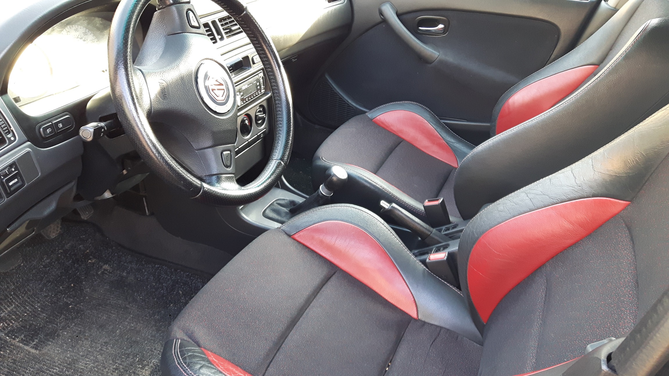

-powycierane już trochę półskóry, no ale w aucie w tym wieku to raczej normalne
Ale i tak pomimo tych wad uważam, że warto było wydać te 6250PLN i raczej nic innego dającego tyle frajdy z jazdy nie kupiłbym w tej kwocie. Mam tylko nadzieję, że z czasem nie zaczną wypadać jakieś trupy z szafy ;)

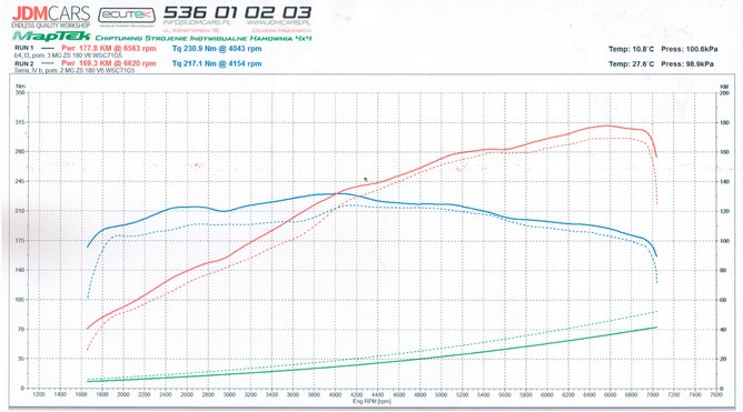

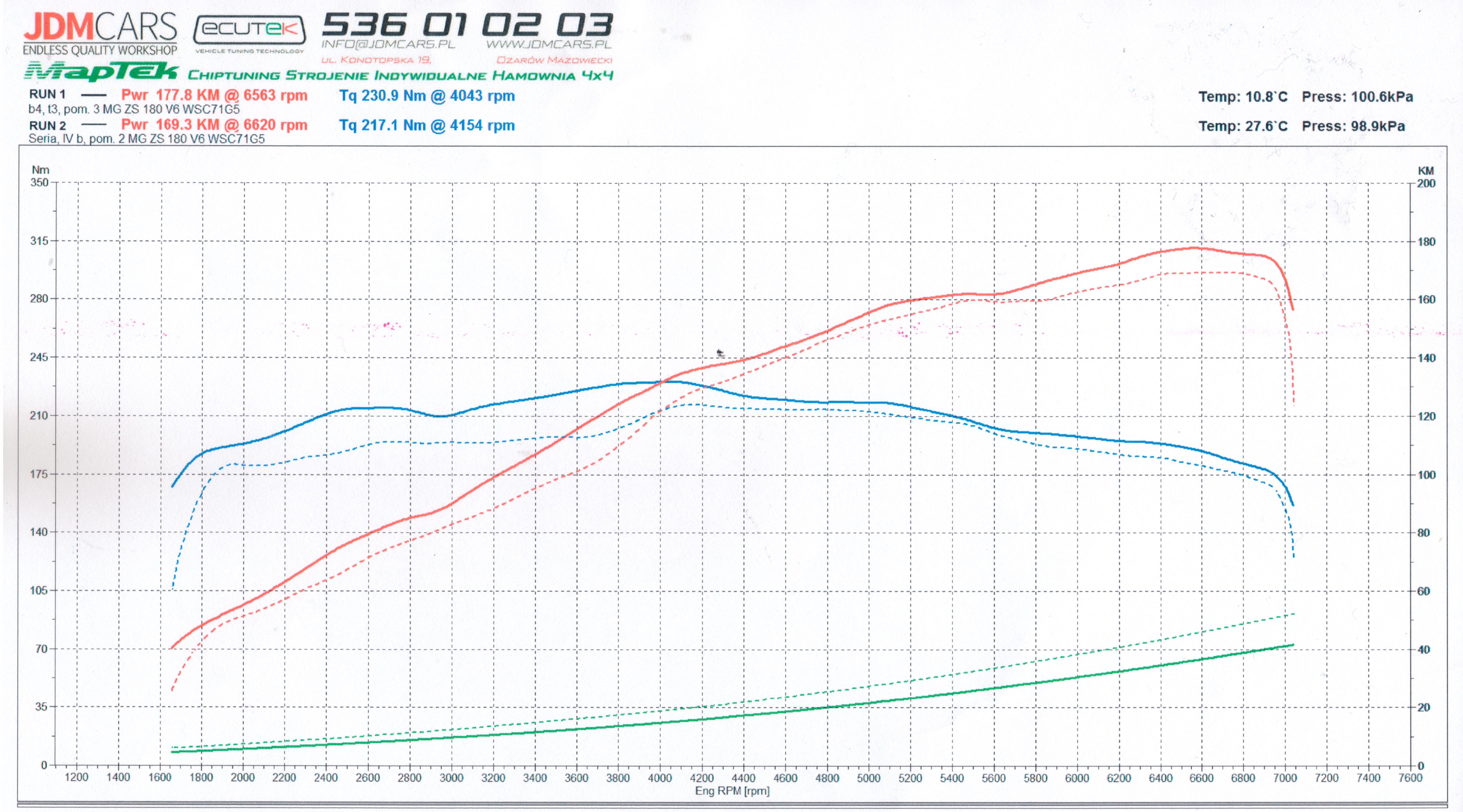

Postprzez Jacek176 » 8 sie 2019, 20:53
Z ciekawości pojechałem na hamownię. Przez 17 lat ubyło 8KM, myślę, że nie jest źle. Kilka koni mógł zabrać tłumik końcowy który nie jest dedykowany do wersji 2.5 tylko do 1.8
https://photos.app.goo.gl/DNTx2GdHZHtgkSgu9

Postprzez piwo » 8 sie 2019, 21:15
Jacek. Niezły odkop ;) . Przynajmniej wiadomo że nie zmieniasz co 3 miesiace fury jak niektórzy i nie tworzyles tematu by ułatwić sobie sprzedaż. ;)

Postprzez Jacek176 » 8 sie 2019, 21:50
Post w ramach ciekawostki ;) Bo wydaję mi się, że Roverovskie V6 lepiej trzymają moc niż Mazdowskie ;)

Postprzez LuZZaK » 22 lip 2020, 15:47
Jak na 17 lat to na prawdę bardzo dobry wynik. Zwłaszcza że Roverowskie V6 (lub KV6 jak ktoś woli) nigdy nie trzymały serii – w swoim MG ZT, silnik V6 190km też mam aktualnie około 183km a fabrycznie wyjeżdżał ze 187.
