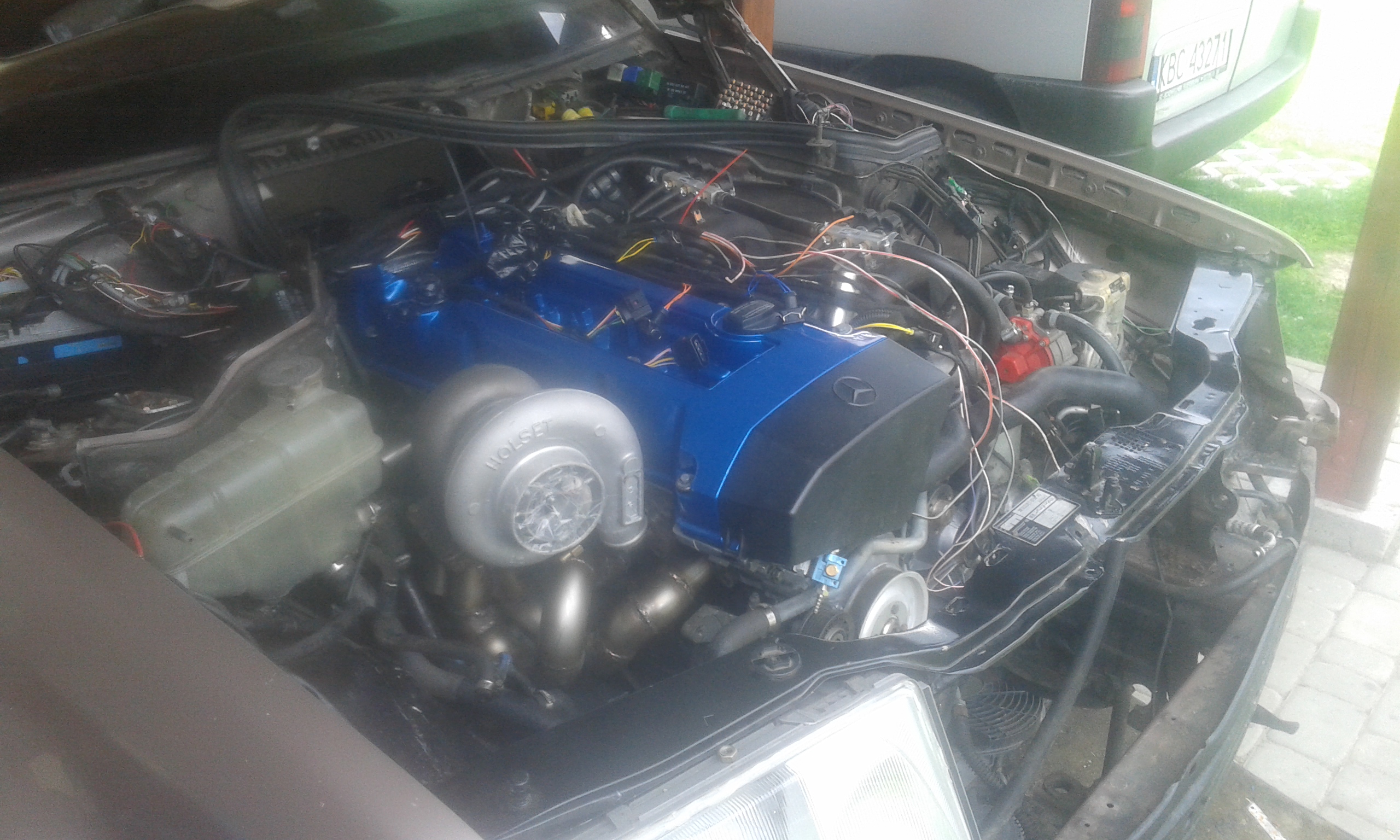

Postprzez krzysiek251189 » 16 lip 2016, 14:31
Tak! turbo siedzi instalacja elek. zrobiona emu podłączone ale opornie troche idzie bo brak czasu

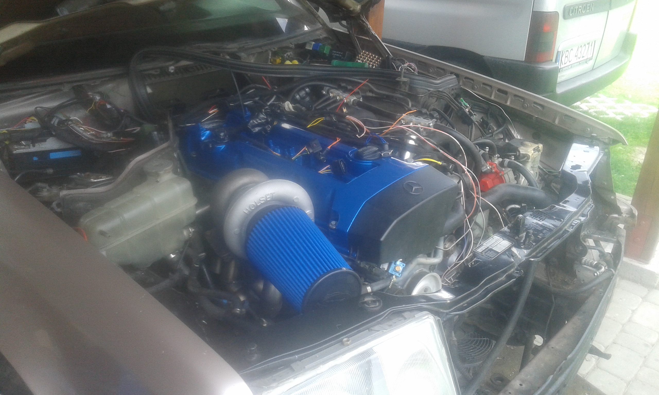

Postprzez Piotr_ » 16 lip 2016, 15:56
Podoba się <spoko>
LPG też widzę jest :P

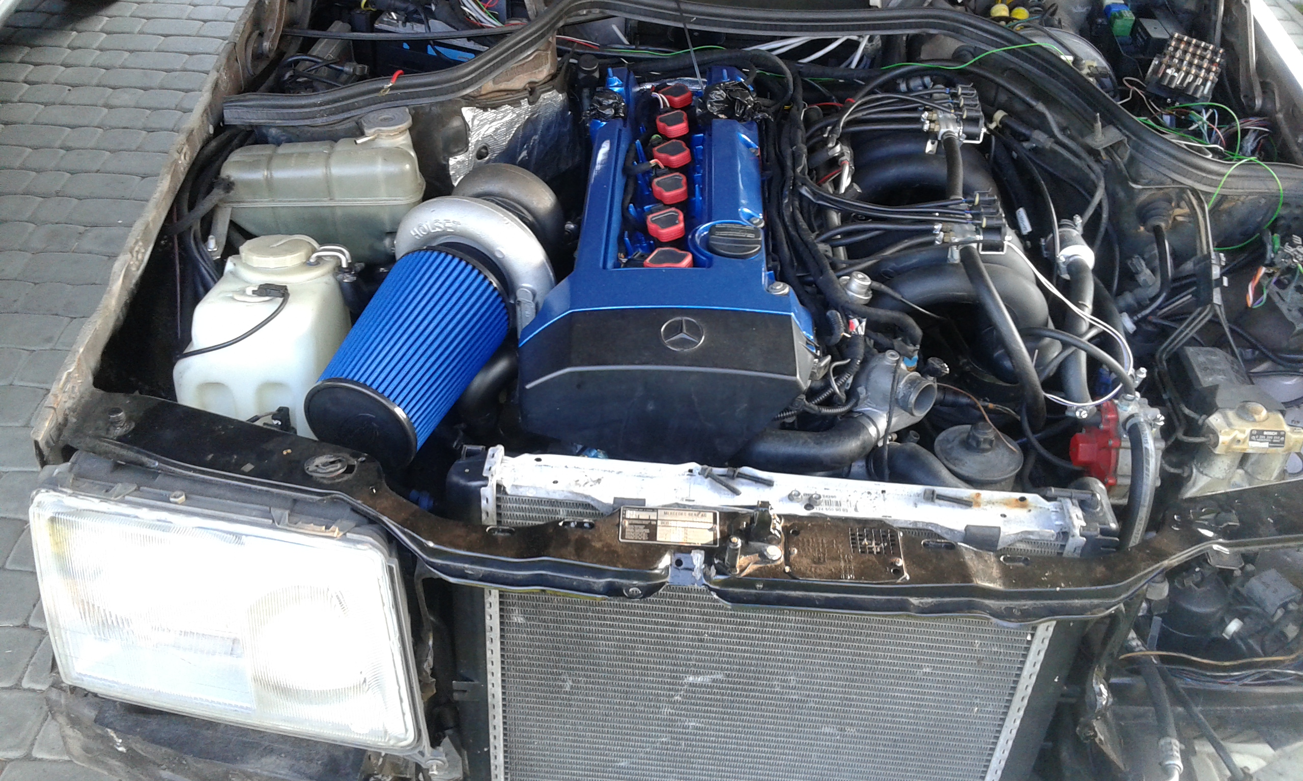

Postprzez mln » 18 lip 2016, 09:30
Dobrze to wygląda! A wizualnie będziesz kombinował? Póki co jest straszny kontrast pomiędzy komorą silnikową a kapeluszowym dziadkowozem z zewnątrz... <lol> Może na żywo inaczej to wygląda, a może właśnie taka jest koncepcja: silentkiller. Tak czy inaczej, <spoko> ode mnie.

Postprzez Neonixos666 » 18 lip 2016, 21:03
Ten ,,stożek" to tak do zdjecia czy to jego docelowe miejsce?
Posty: 9523 (54/244)
Postprzez krzysiek251189 » 19 lip 2016, 16:01
Przydałby się jakiś airbox ale narazie nie mam pomysłu gdzie go zrobić

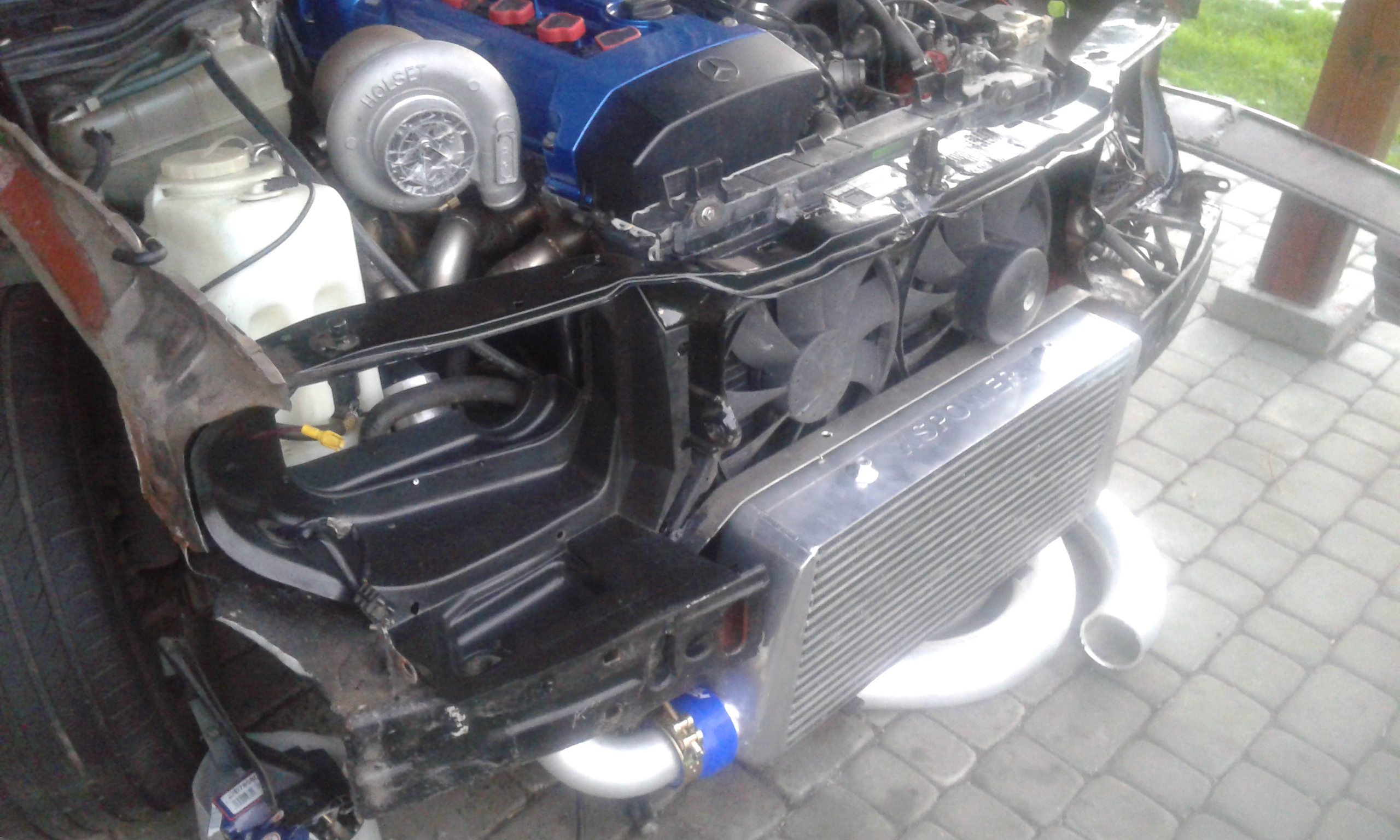

Postprzez krzysiek251189 » 5 paź 2016, 19:38
nowe zdięcia
Dopisano 5 paź 2016, 20:40:
intercooler 600x300x100
komplet chłodnic z w210 3.2cdi

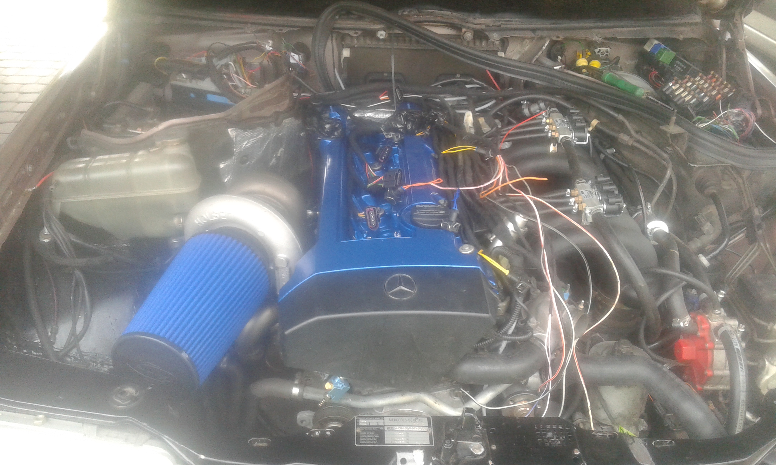

Postprzez Neonixos666 » 5 paź 2016, 22:44
Oil catch tank będzie z tych rurek?
Postprzez krzysiek251189 » 6 paź 2016, 08:07
filterek bo niema miejsca na catch tank

Postprzez MrShaleck » 8 paź 2016, 22:43
A jakbyś go z drugiej strony poprowadził?
