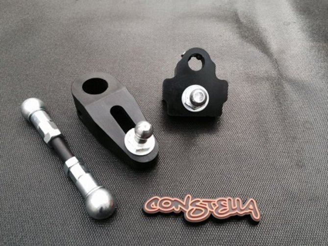

Z tego co widziałem to jest short shift do vtsa
Ale nie u nas chyba Uk i on eliminuje ta "chochle" biegi maja wtedy krotki skok i wchodzą precyzyjnie
Cena coś koło 90 funtow więc tanie to to nie jest.

Postprzez piwo » 1 sie 2016, 09:13
masz linka do tego?
