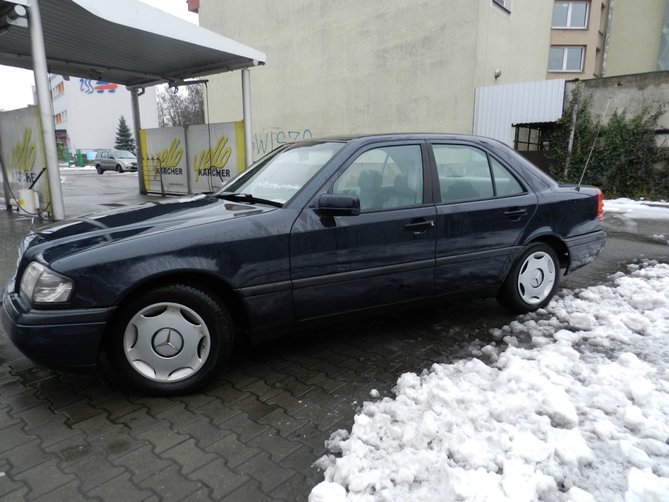

nadszedł czas popularnego Mietka z znanym silnikem 2,0 D (55kW/75KM). Pod względem mechanicznym wszystko jest ok, ale nadwozie i wyposażenie wymaga trochę serca. Dlatego trafił w moje ręce.
Dane:
MARKA: Mercedes-Benz
MODEL: C-klasa
ROK PRODUKCJI: 1994r.
PRZEBIEG: 282 159 km ( podobno prawdziwy, okaże się po sprawdzeniu VIN)
VIN: WDB2021201A079710
Wyposażenie:
Alarm
Centralny zamek
Elektryczne lusterka
Elektryczny szyberdach
Ogrzewanie tylnej szyby jak i lusterek bocznych
Klimatyzacja
Do zrobienia z tego co zauważyłem:
Brak 1 nadkola wewn. z tyłu
Blacharka do ogarnięcia
wnętrze(pomieszane wersje)
Kierunkowskazy przednie się różnia
Ostatnio co prawda mam dość mało czasu, ale w miarę możliwości będę powolutku działał.
O większych zmianach póki co jeszcze nie myślałem. Najpierw chce doprpwadzić Mietka do normalnego stanu i potem się zobaczy co i jak.

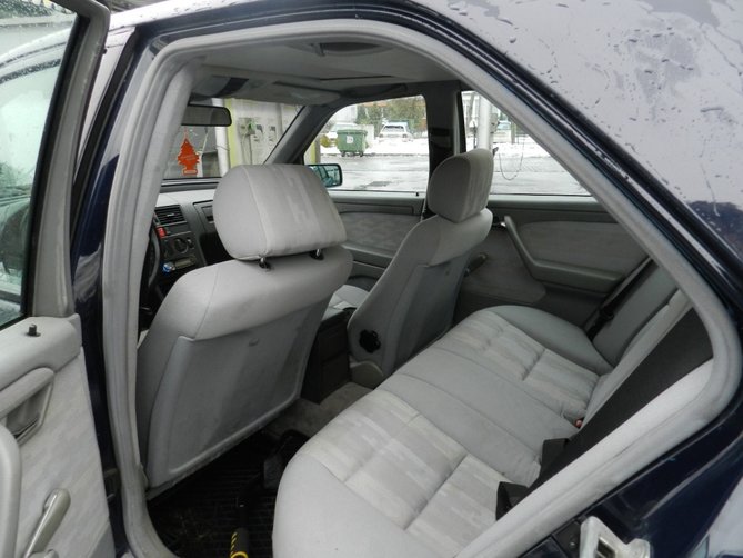

We wnętrzu całą konsole środkową mam czarną oprócz schowka w konsoli środkowej, przed skrzynią biegów, który jest drewnopodobny. Oparcia foteli przednich jakby były skrzywione.

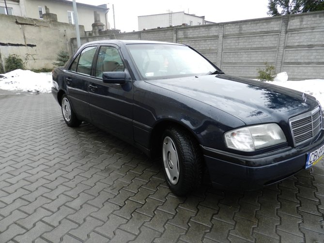

Lewy kierunkowskaz jest czarny w środku a prawy biały ?!

wojciechBYDGOSZCZ to wyjaśnię troszkę
A jednak, inżynierowie zrobili psikus i tam nie ma nadkola
Bo podłokietnik jest dołożony:) Nie masz w VIN kodu, że podłokietnik wyjechał z fabryki, dlatego ten dekor się różni
Do kupienia za 20 zł na allegro
Możliwe, że jest już tak wysiedziane
W tej tapicerce nie trudno dorwać nowy fotel
To na 100% zamienniki, bo wg tego co kojarzę, powinieneś mieć pomarańczowe z przodu

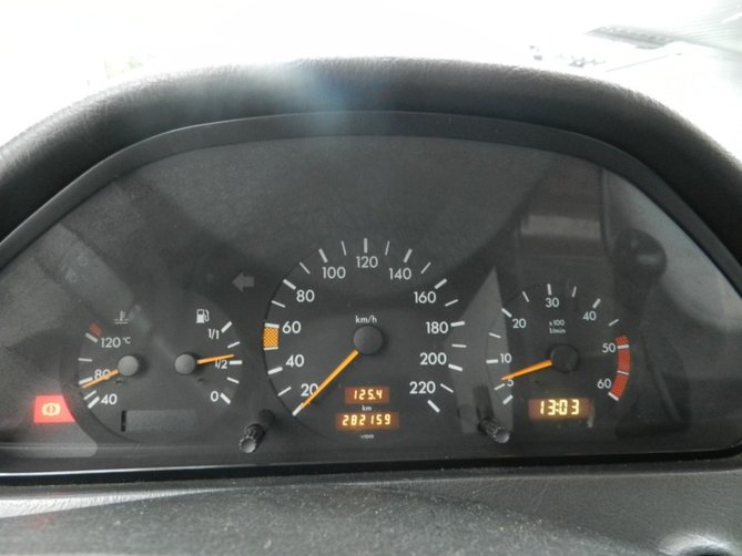

Dzisiaj jakiś dziwny schemat zaczął się dziać, mianowicie po nocy przekręcam kluczyk i nie świeci się kontrolka świec, jakby nie musiał nagrzewać, potem czekam mimo wszystko odpala i dopiero wtedy nagrzewa świece przez jakieś 2 minuty.
Może świece do wymiany??

może tylko przekaźnik świec do sprawdzenia?wojciechBYDGOSZCZ

Komplet świec na nowe BERU(ciekawe działały tylko dwie a i tak odpalał – 12, ciężko to fakt i nie nagrzewał świec po przekręceniu kluczyka tylko po odpaleniu, teraz jest ok)

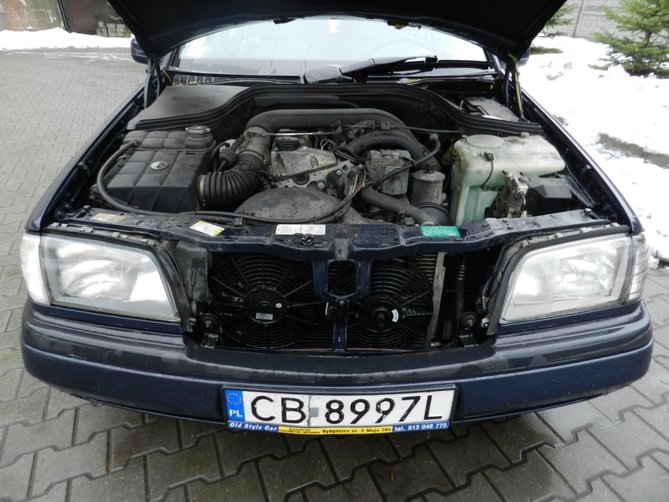

Przy wymianie świec zauważyłem że w kolektorze dolotowym zamiast normalnych otworów, były takie małe szparki spowodowane nagromadzeniem się syfu. Może wiecie czy to normalne??Czy co jakiś czas muszę go zdejmować i czyścić, czy są jakieś środki zapobiegające??
Pozdrawiam i DZIĘKI ZA POMOC:)
