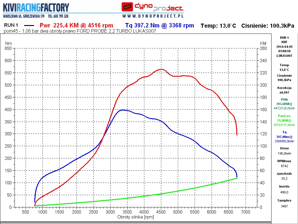

Stage I ukończony. Auto zrobione na max tego co się dało bez ingerencji w ECU na seryjnej turbinie. Niestety ECU Master, nawet po ogarnięciu napięcia przepływki odpowiednim obwodem, nie daje sobie rady tak jak powinien z wysterowaniem seryjnego kompa. Dlatego na następny sezon, oprócz normalnej turbiny w miejsce seryjnej zabawki, wskoczy także EMU jako standalone, żeby to w końcu idealnie ogarnąć, i pozbyć się opornego seryjnego kompa, przepływki i tego typu wynalazków. Co do turbiny będziemy myśleć co włożyć, ale raczej TD04 z Volvo i plan na +/– 320KM.

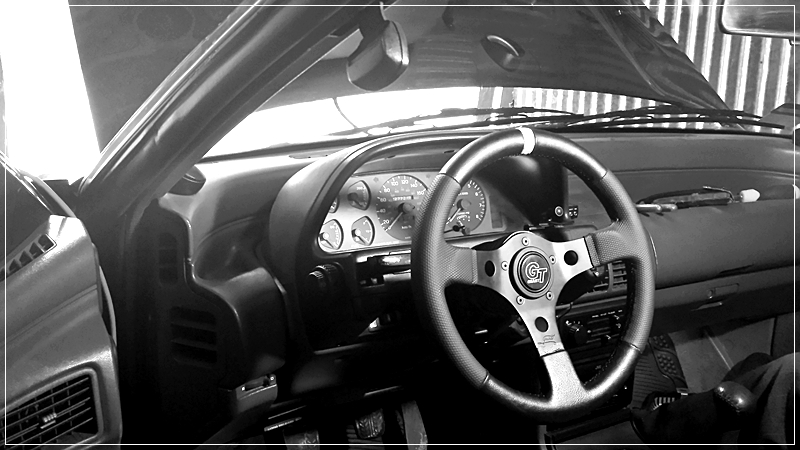

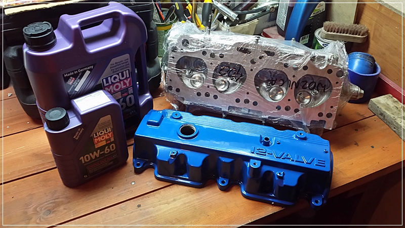

Co do stanu obecnego – wykres, jako podsumowanie walki o moc przy seryjnej turbinie – myśle, że nawet bez bawienia się w sztukę i półśrodki z ECU Masterem wyszły całkiem dobre wartości. Parę drobiazgów zostało poprawionych, wszystko co tylko dało się zrobića zostało sprawdzone na hamowni i obecna konfiguracja daje najlepsze wyniki. Poniżej także fotki innych gratów – zrobiona głowica, nowa kierownica i blacha na tył na wymiar US.
Tak jest obecnie.

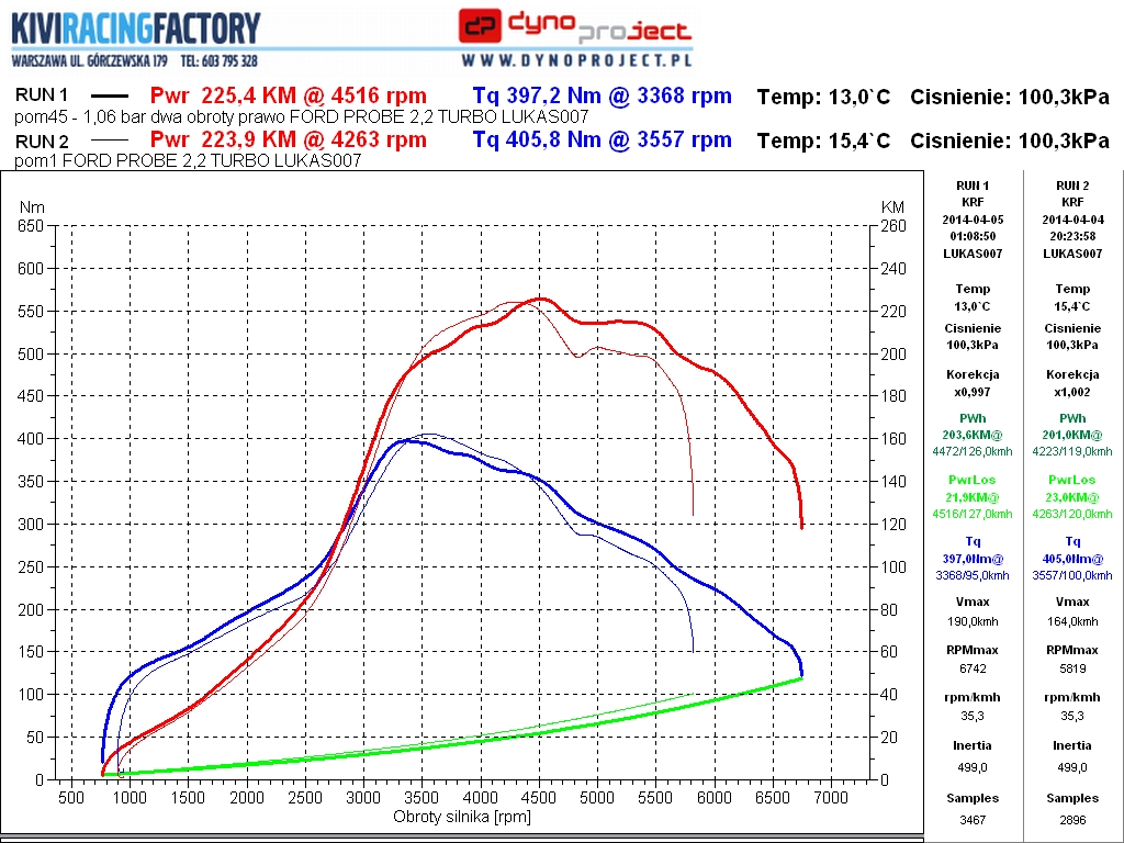

Cienka linia to stan z jakim przyjechałem, gruba to stan obecny

Postprzez PLaster » 6 kwi 2014, 12:26
No to całkiem ładny wynik.

dobry wynik <spoko> powodzenia w kolejnych modach :)

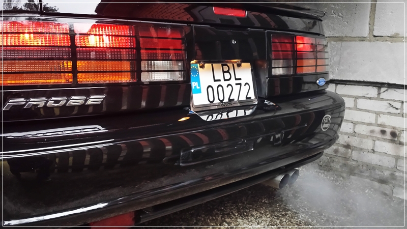

jakiej chemii używasz do lakieru ?

Dziękuje ;) ... co do "chemii" to najpierw cleaner Zymol'a HD Cleanse, na to wosk Zymol Carbon, a finalnie wykańczam quick detailerem Auto Finesse. Do regularnego mycia Meguiars Gold Class + ręcznik waflowy do osuszania. No i do reszty pracy 300 miękkich mikrofibr heh.

Postprzez Dominator » 6 kwi 2014, 20:40
Na zdjeciach pieknie a na zywo to <sex:konik>
robi ten lakier robote..
