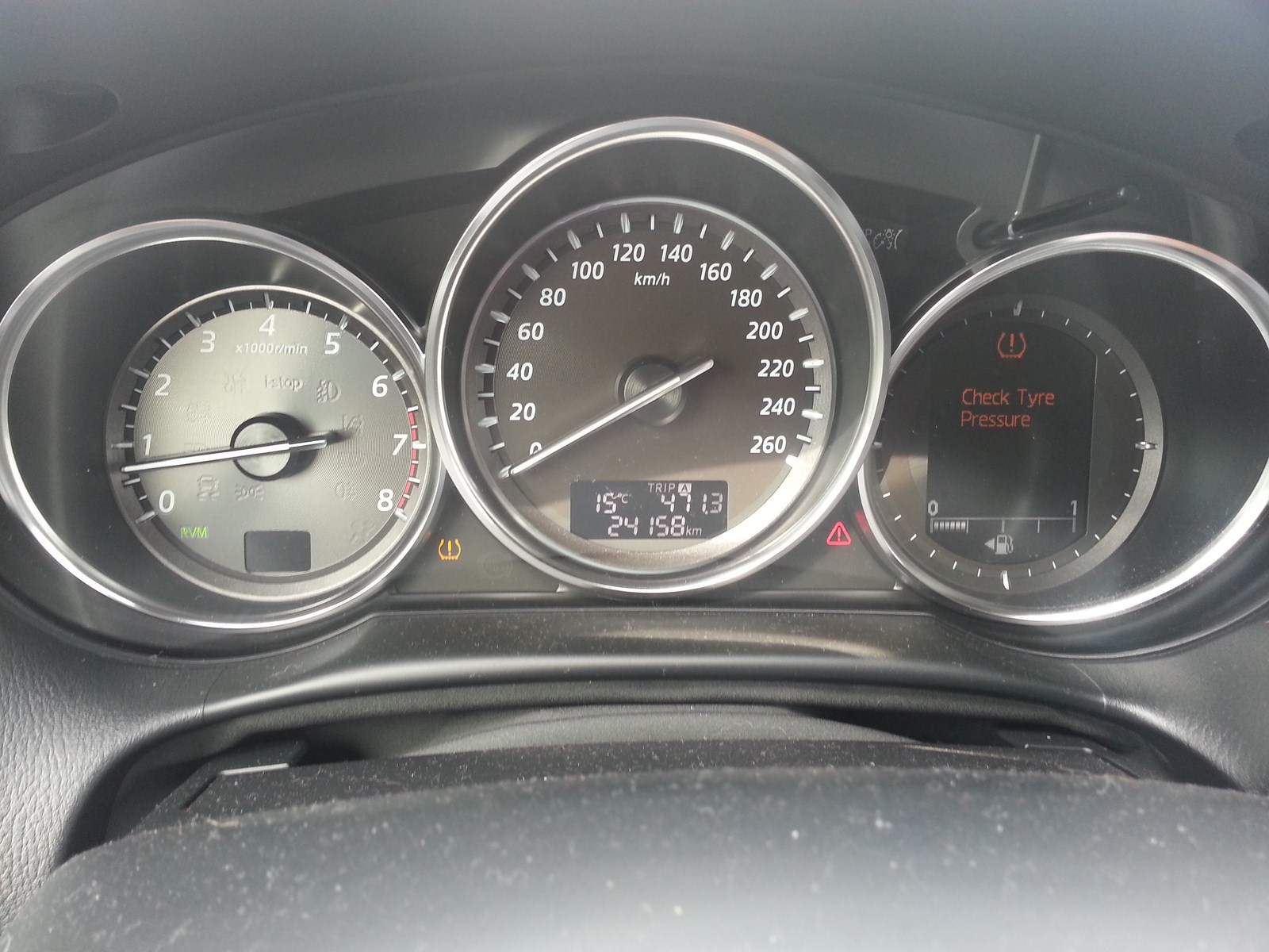

– traktowanie klienta jak idioty. Dla przykładu – zmienia się ciśnienie w oponach i otrzymujemy następujący komunikat:
Czyli:
– czerwony ostrzegawczy trójkąt,
– kontrolkę nieprawidłowego ciśnienia opon,
– informacja tekstowa po prawej (komputer),
– sygnał ostrzegawczy w czasie jazdy.
Osobiście nie wiedziałem co się wali zanim do mnie nie doszło. Kompletnie bez sensu. Brakowało tylko telefonu z Japonii o spadku ciśnienia.

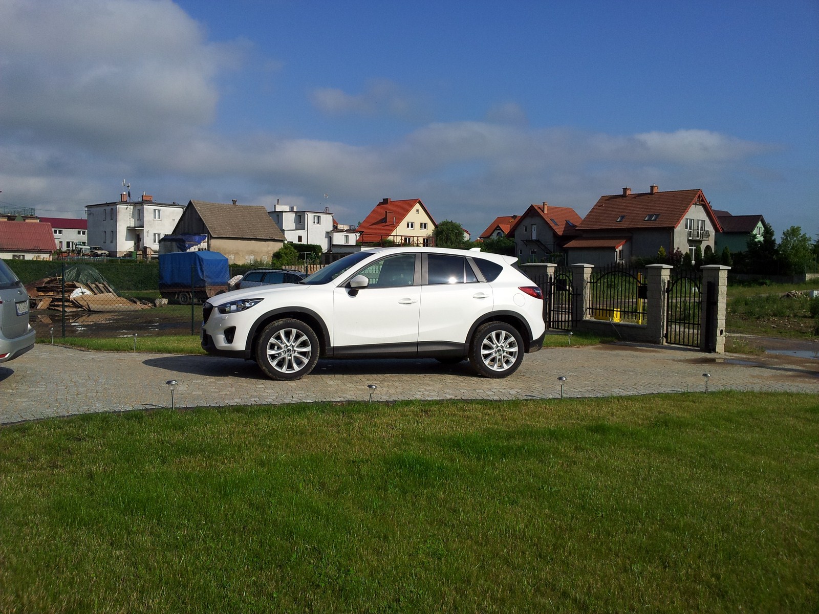

Przy kupnie dostaliśmy od dealera aluminiowe nakładki na progi oraz tylny zderzak, autoalarm, wycieraczki gumowe oraz kuwetę.

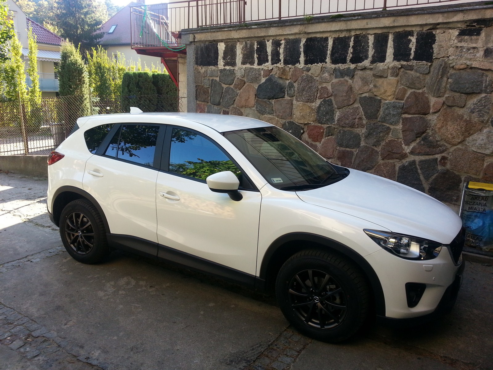

Dokupiliśmy oryginalne Mazdowskie felgi 17" na zimówki a do nich oponki Yokohamy.
To daje już fajny efekt:

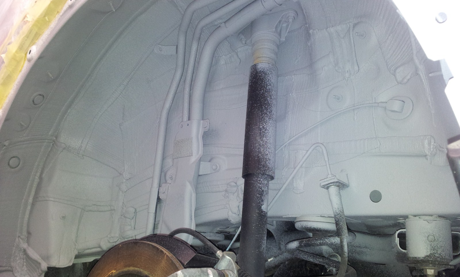

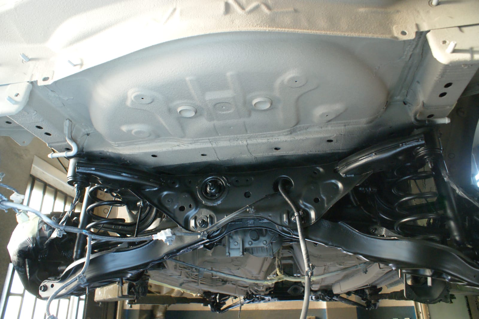

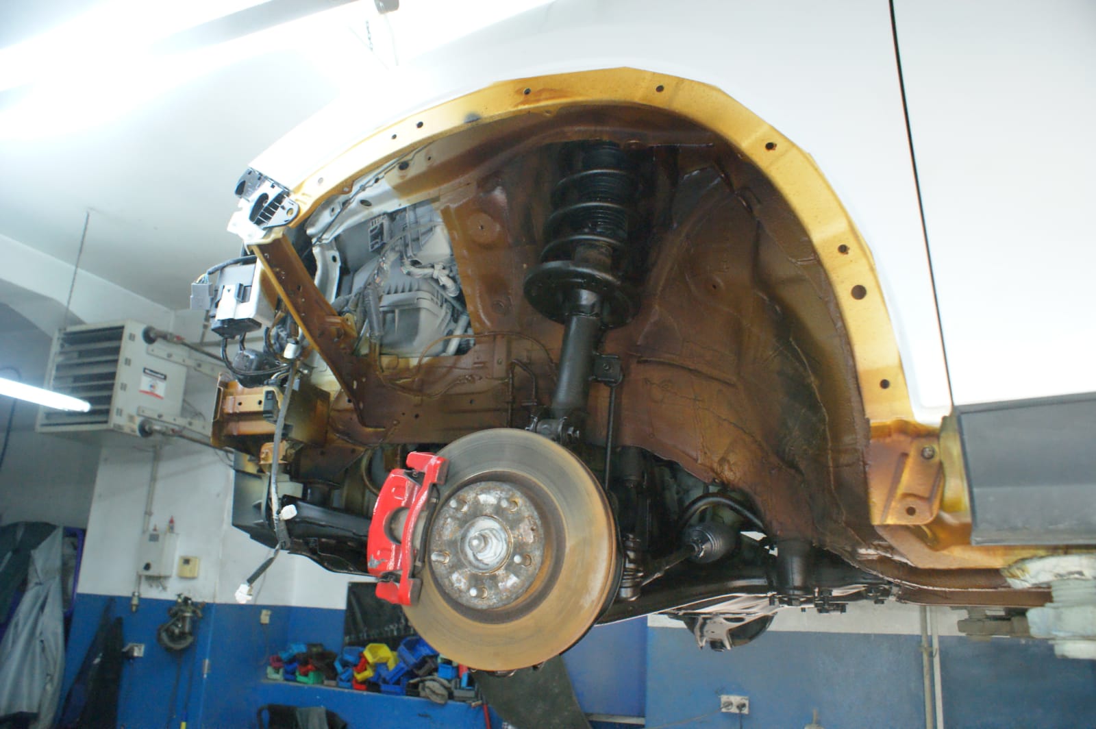

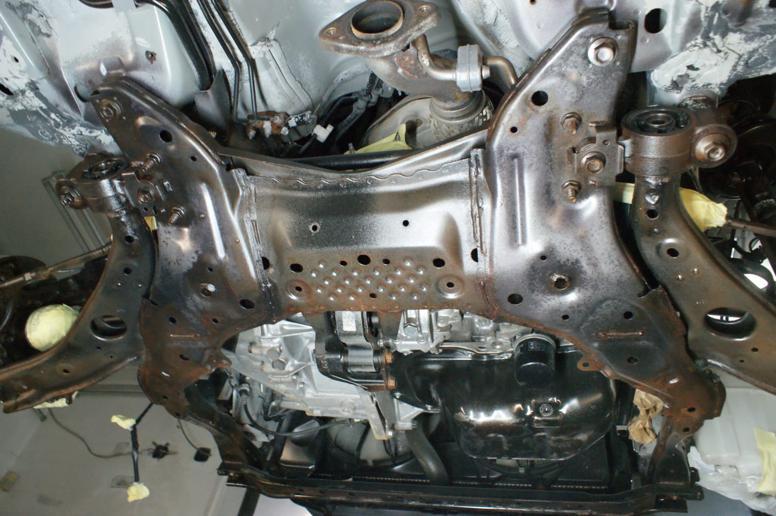

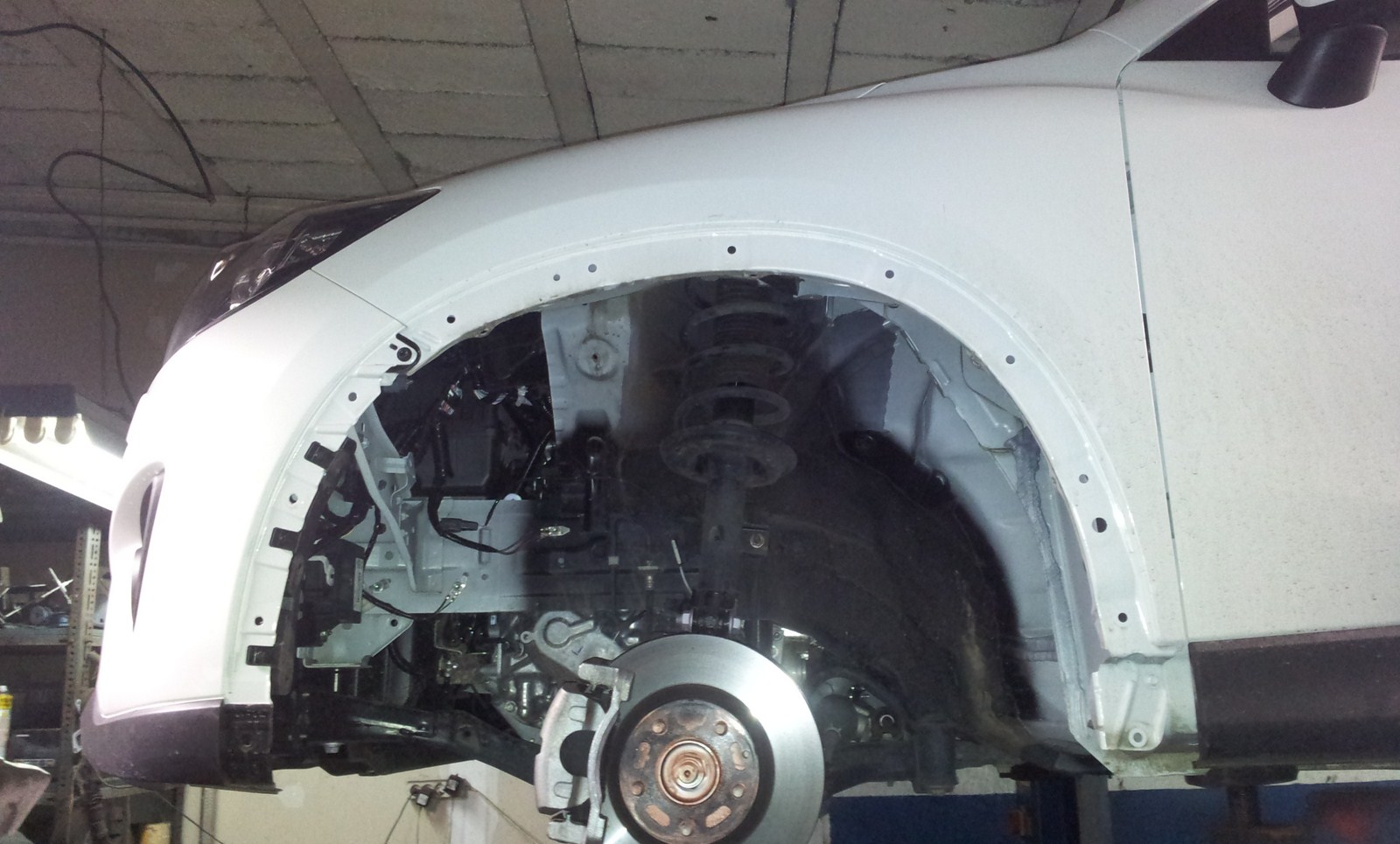

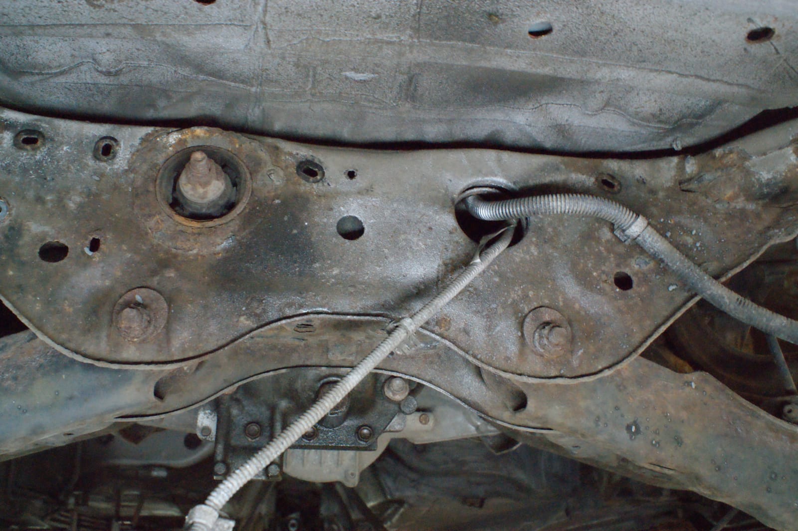

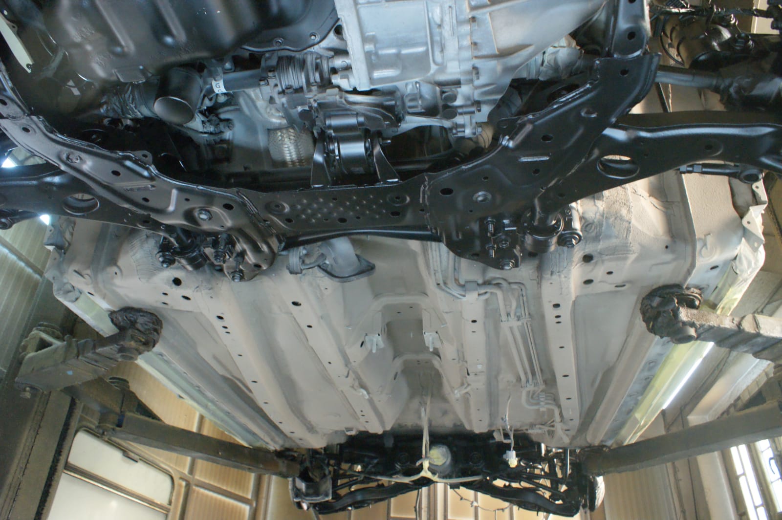

– przed pierwszą zimą daliśmy podwozie do konserwacji. Człowiek o sprawdzonej fachowości od razu stwierdził, że nie będzie się piiiiiiii i potrzebuje Mazdę na kilka dni do odstawienia na warsztat. Tak też zrobiliśmy. Gdy pojechaliśmy obejrzeć postępy prac, zobaczyliśmy gołe podwozie. Gość się rzeczywiście nie piiiiiiii i zrzucił wszystkie plastiki oraz wydech. Dzięki temu doszedł do każdego zakamarka zużywając 19 puszek Wurth-a do konserwacji podwozia i nie pamiętam jaką ilość puszek wosku wpuścił w profile zamknięte. Oto kilka przykładów:
Tu widać kawałek błotnika nieosłonięty powłoką (może woda wie dokąd ma ściekać :P ):
A tu jest to już zakonserwowane:
Mam tego sześćdziesiąt zdjęć na dysku, gdzie po zdjęciu osłon widać kilka miejsc gdzie powłoka powinna być a jej oryginalnie nie ma. Całość po znajomości 2100 PLN.
Jeżeli ktoś się zastanawia, dlaczego trzeba konserwować podwozia Mazd i słusznie nie wierzy zapewnieniom Mazda Polska, że od wprowadzenia generacji Sky Active, wszystko jest w porządku, dołączam zdjęcie innej CX-5, które zostało zrobione podczas konserwowania podwozia po rocznej eksploatacji:

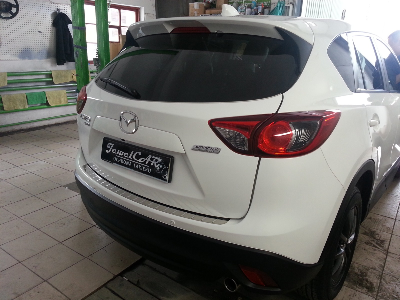

– również przed pierwszą zimą a po pierwszych odpryskach na masce zakonserwowaliśmy lakier. Wybór padł na zakład JewelCar pod Żukowem i na jedną z powłok które zakład ma możliwości i określone szkolenia by nakładać. Jak się okazuje tu już wkracza nanotechnologia i nie jest tak hop siup.
Jako, że lubię technologię to i tu musiałem się sporo podowiadywać czym zapewne Pana Bartka nielicho irytowałem :). Ale cóż – odwdzięczę się zareklamowaniem zakładu :P . Po zaprezentowaniu dostępnych zabezpieczeń wybór padł na Diamond Brite. Zabezpieczenie chroni lakier przed kwaśnymi deszczami, solą drogową, ptasimi odchodami, sokami z liści drzew, płynami owadobójczymi itp badziewiem oraz przez utratą naturalnego koloru a na koniec dostajemy papierek z sześcioletnią gwarancją. Pożyjemy zobaczymy. Samochód błyszczy pięknie, ale po niedługim czasie okazało się że zabezpieczenie to nie jest tym którego szukaliśmy, bo nie wzmocniło lakieru i odpryski dalej powstawały. Ponownie więc udaliśmy się do Pana Bartka z zapytaniem co możemy z tym zrobić. Zaproponował zabezpieczenie Ceramic Pro 9h nakładane w pięciu warstwach. Niestety cena jest dość zaporowa bo 1000.......... dolarów a mamy już dość wydatków związanych z nowym samochodem.
Z drugiej strony jeżdżenie co chwila do lakiernika czy łatanie samemu odprysków nie jest fajne, więc doszliśmy do consensusu, że stać nas i potrzebne nam jest, jedynie zakonserwowanie maski i przedniego zderzaka co w sumie powinno wystarczyć.
Tak też zostało to zrobione i testujemy !
Przy okazji drugiej wizyty znowu było trzeba przygotować powierzchnię i okazało się, że lakier jest tak miękki, że łatwo chwyta wszelkie opiłki metalu. Do tego celu stosuje się ustrojstwo o nazwie IronX które po spryskaniu lakieru pokazuje gdzie znajduje się opiłek. Tak to wygląda:
Tak więc utrzymanie powłoki lakierniczej by Mazda a szczególnie białej powłoki nie jest łatwe, niemniej odwdzięcza się :).
Po roku jazdy, mogę już potwierdzić, że Ceramic Pro 9h sprawdza się. Nie ma odprysków na nałożonych powieszchniach.

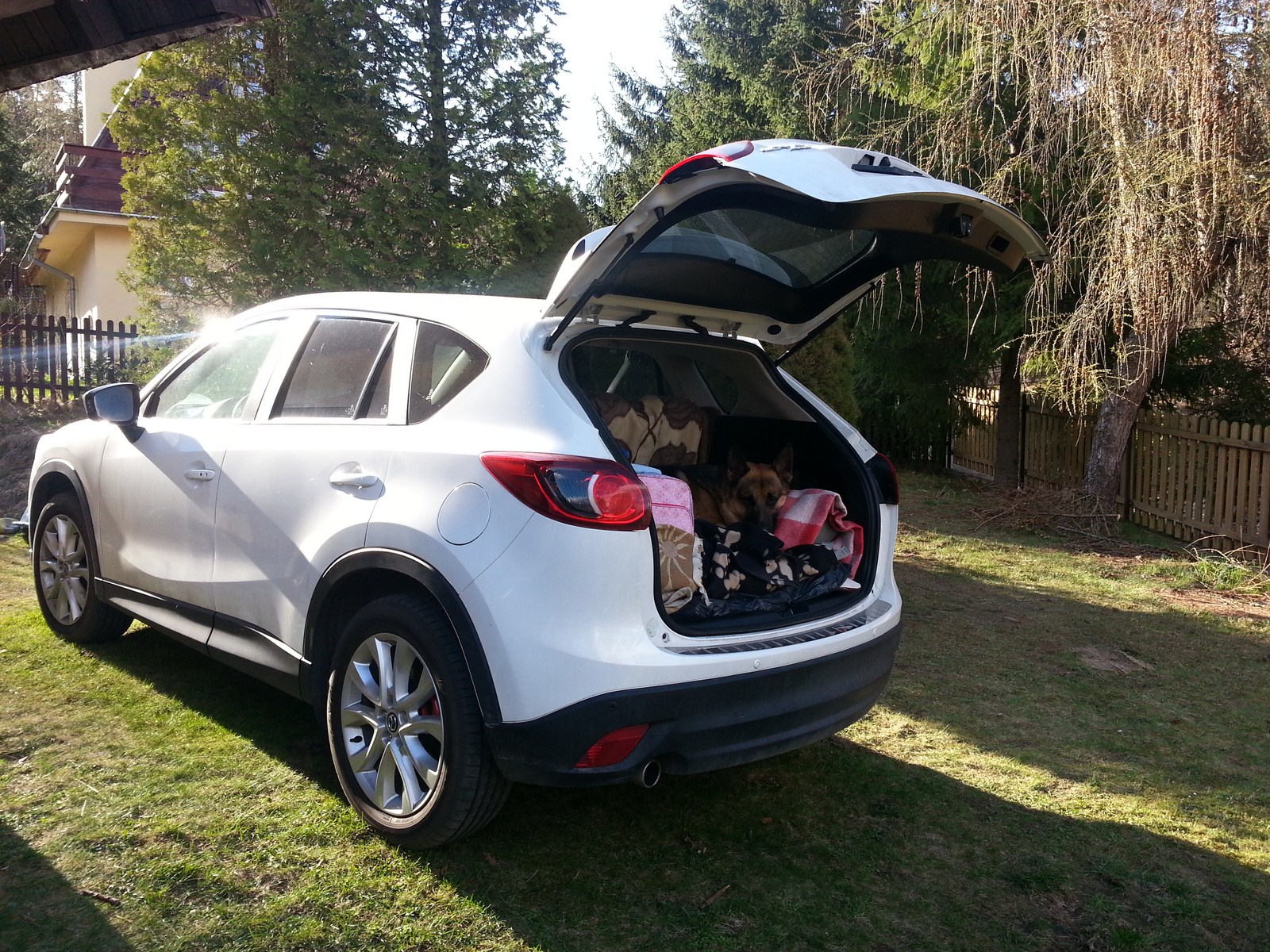

Nasz pięćdziesięcio kilogramowy bagaż:

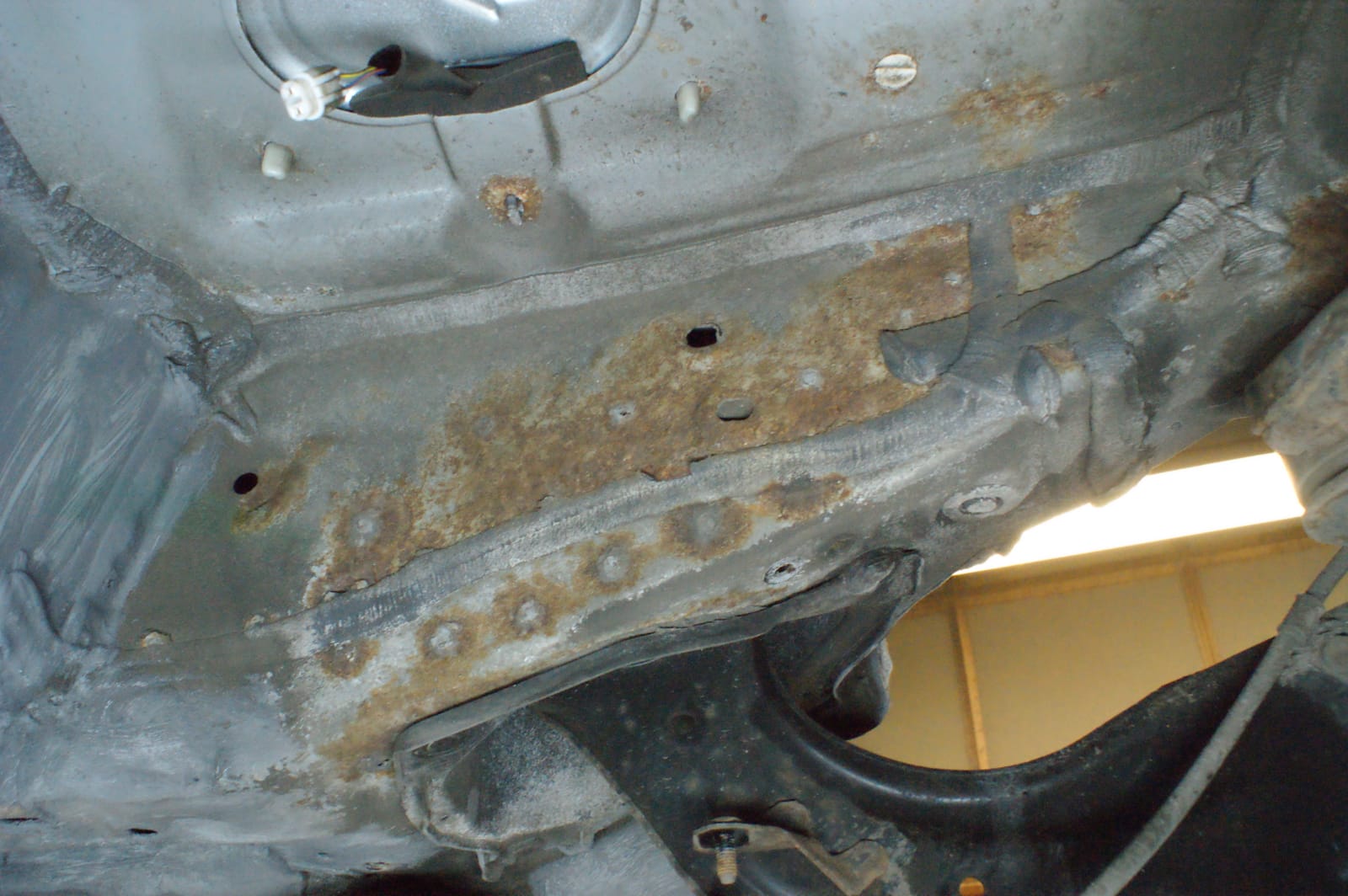

Przebieg 183kkm. 6.11.2019
Jako iż nowy właściciel chce Mazdą trochę pojeździć, długa i dobrze rysująca się przyszłość CX-a stanęła pod znakiem zapytania... Powód typowo Mazdowy – podwozie :( . Mimo, iż była porządnie zakonserwowana zaraz po kupnie, stan podwozia po siedmiu latach użytkowania, pozostawia wiele do życzenia .
Na obronę można tylko powiedzieć, że nie była garażowana oraz, że był to jeszcze czas gdy Mazda Polska nie nakładała dodatkowego (czy też pierwszego :D ) zabezpieczenia po zjechaniu z promu w Antwerpii. Panowie z profesjonalnego zakładu powiedzieli, że teraz wszyscy tak robią, ale to Mazdy nie tłumaczy. Do rzeczy:
Podwozie zostało wypiaskowane. Łącznie z wahaczami oraz wszystkim co dało się zdemontować.
Potem poszedł Hydro Neutralizator, dwukrotny podkład, wygłuszenie podwozia, malowanie, wosk.
Mocno skorodowane były wahacze, mocowania śrubowe czy łączenia blach. Co ciekawe w złym stanie był zbiornik paliwa. Na tyle złym, że w zakładzie bali się to piaskować i zdarli rdzę ręcznie.
Osłony zacisków hamulcowych to niby nic ale gwoli dodania – sito.
Mniej więcej tak wyglądał dalszy ciąg procesu:
Aha – wóz został odstawiony do warsztatu na dwa i pół tygodnia. Koszt 5.5k PLN.

Piękne auto, świetna specyfikacja.
W czarnych felgach wybitnie jej do twarzy.
