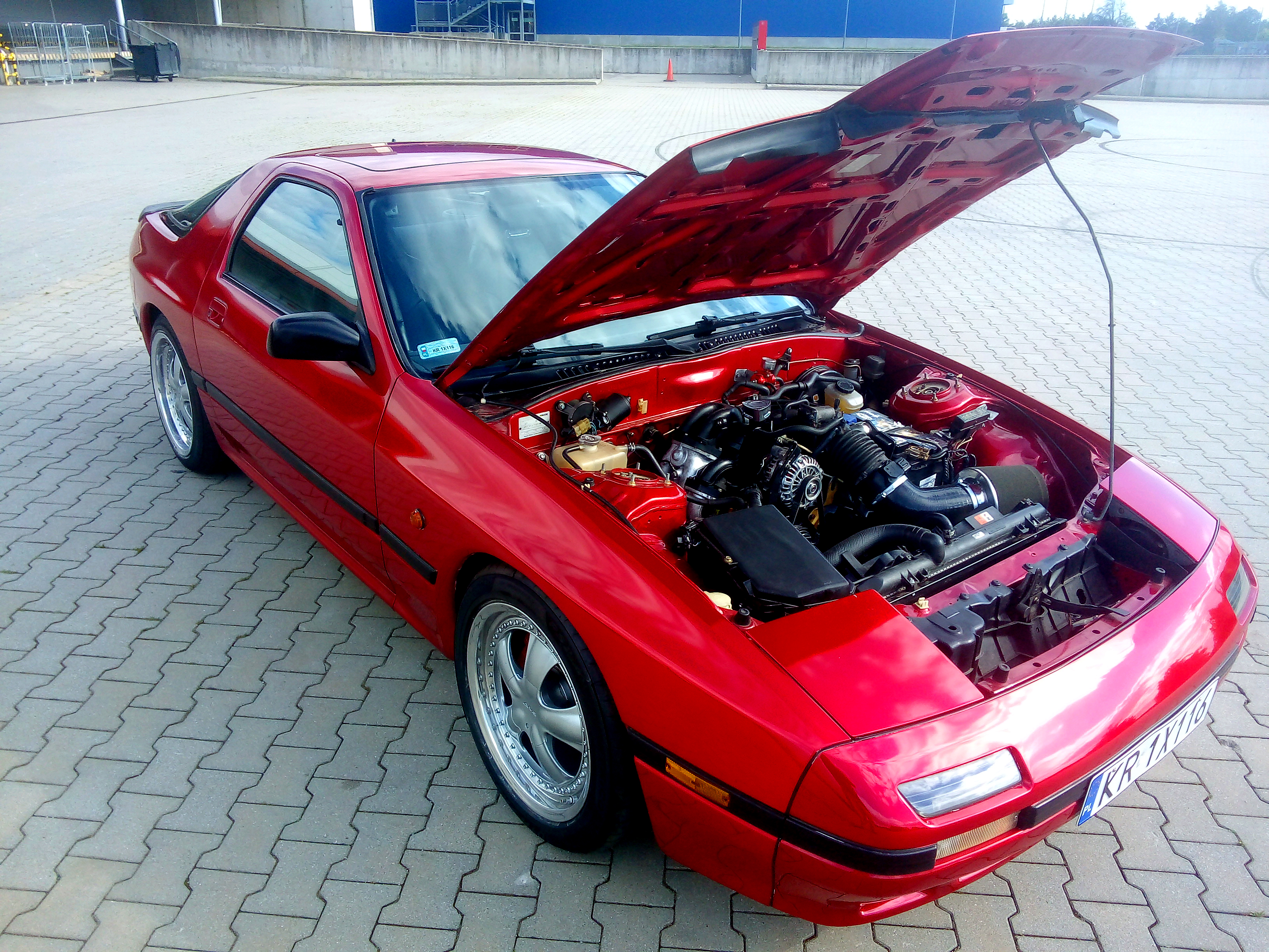

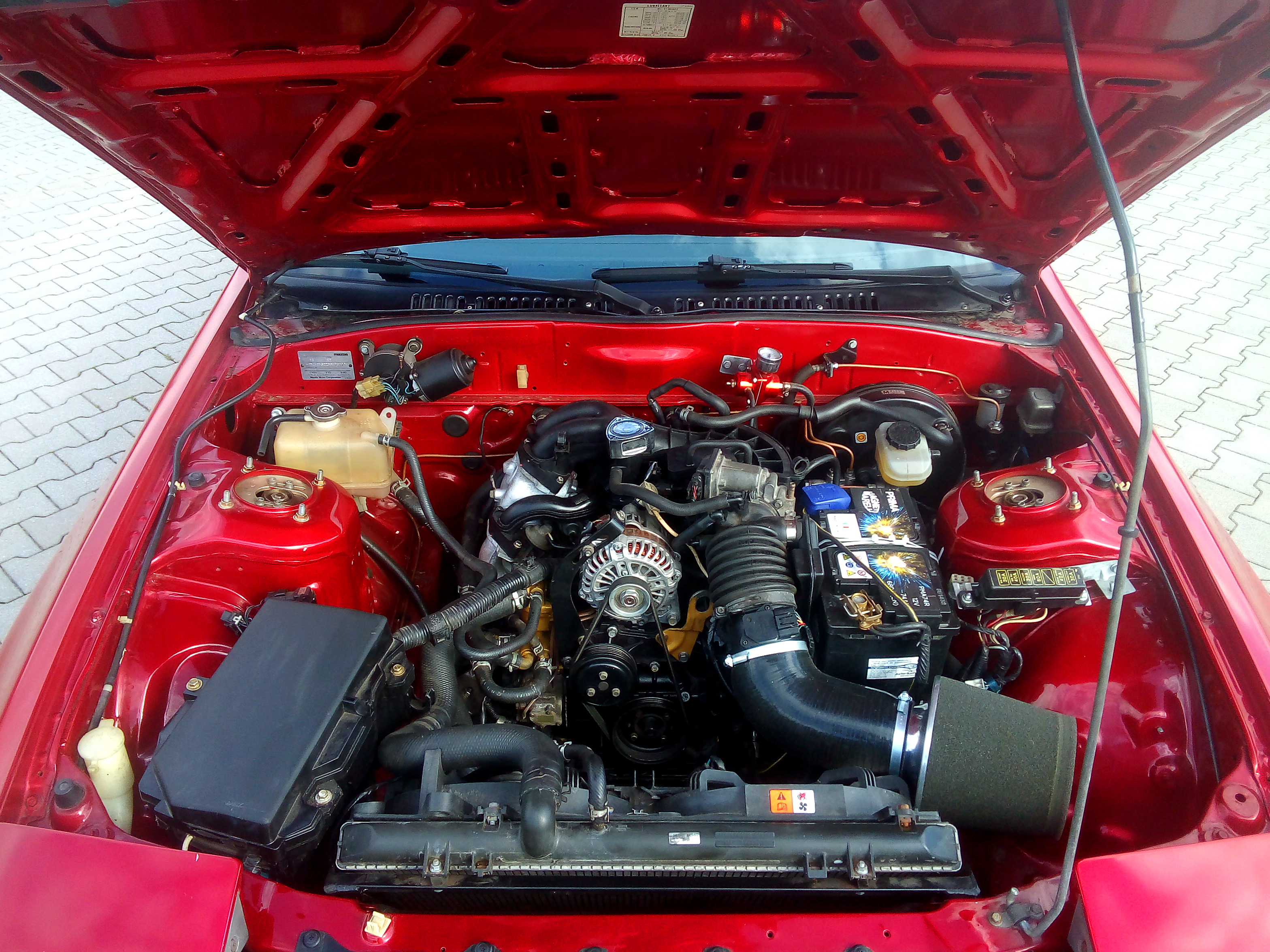

Auto od naszego Krakowskiego Mistrza RXów przejąłem bez silnika, skrzyni i na fabrycznych 15 calowych kołach. Natomiast przygotowane do włożenia Renesisa na dobrą sprawę plug and play.
Silnik na częściach które chciałem w dłuższym dystansie potestować tj. 1-częsciowych Apexach i uszczelkach płaszcza wodnego z Vitonu poskładał dla mnie Fazer. Pozostałe uszczelki i panewki to OEM Mazda.

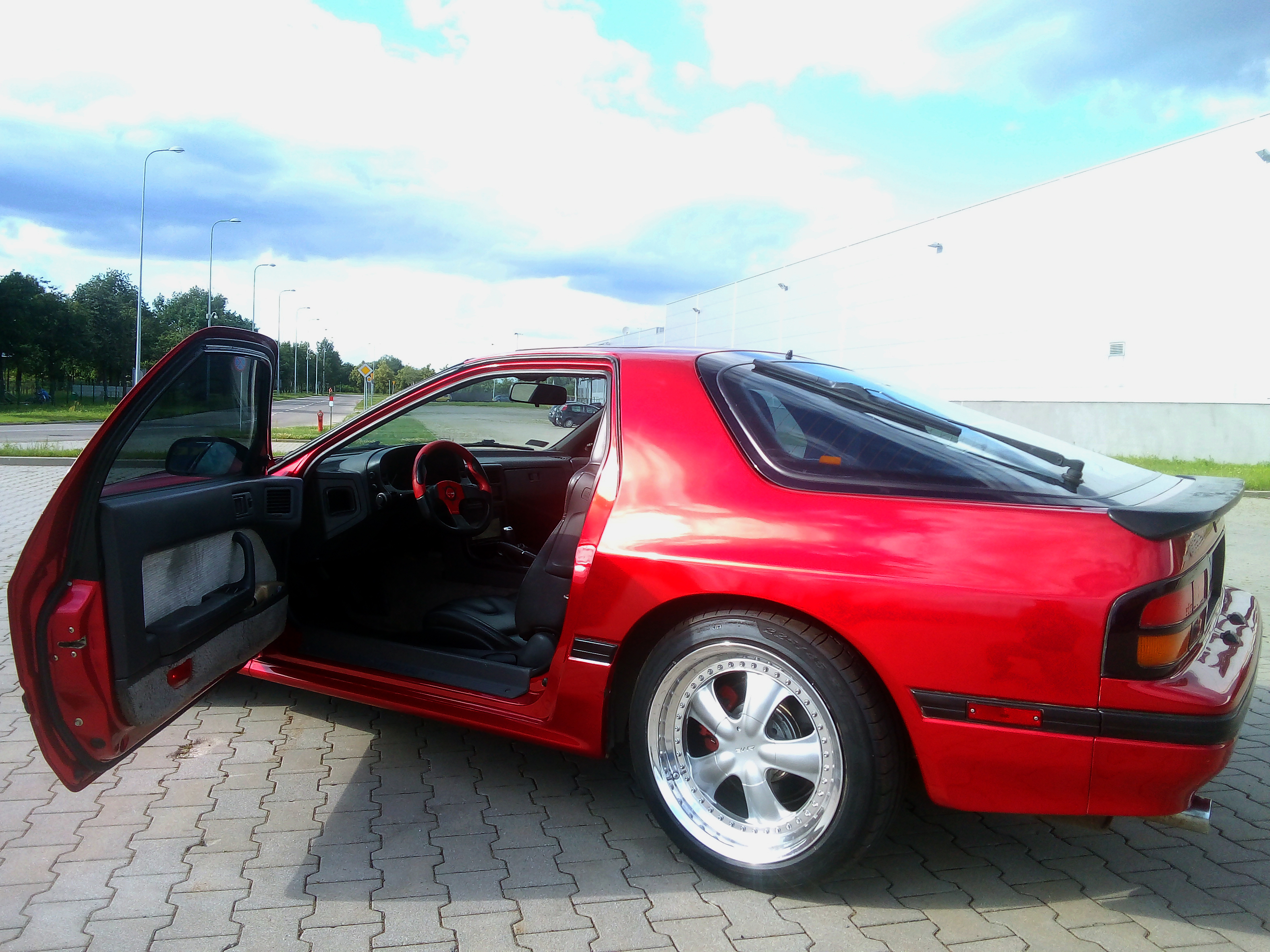

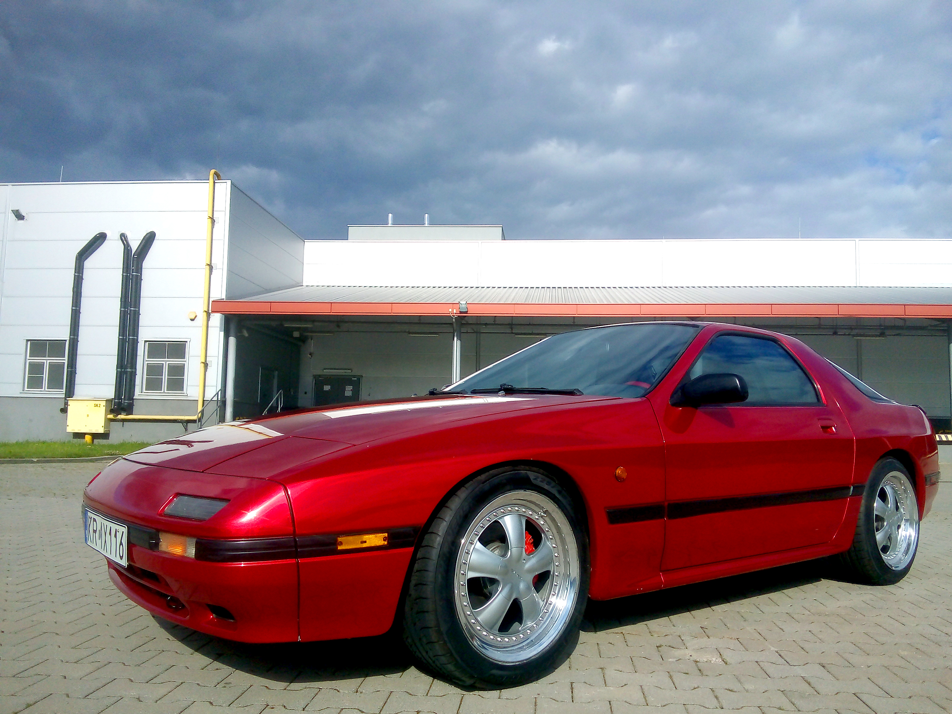

Auto na ten moment jest w takiej specyfikacji:
Silnik 13B- MSP 6 port czyli HP 231KM by Fazer
Skrzynia biegów 6 z RX-8 z customową podporą
Sprzęgło Exedy z tarczą Kevlarową
Customowy wał
Dyfer seryjny z RX-7
Dolot na komponentach FMIC i ITG.
Auto posiada od bodajże 2015 roku lakier motocyklowy z palety Yamaha
We wnętrzu mamy fotele w pełnej czarnej skórze z poliftowej RX-8 oraz fabryczną tylną kanapę z RX-7 obszytą w czarną skórę aby całość ładnie ze sobą pasowała. Tak jak wspomniałem Stramer jest ultra estetą więc wnętrze to po prostu GABINET jak na 34 letnie auto.
Znajdziemy tez kierownicę MOMO, gałkę zmiany biegów z RX-8 oraz Tablet w miejscu Radia na który podawane są parametry auta przez OBD/Bluetooth,

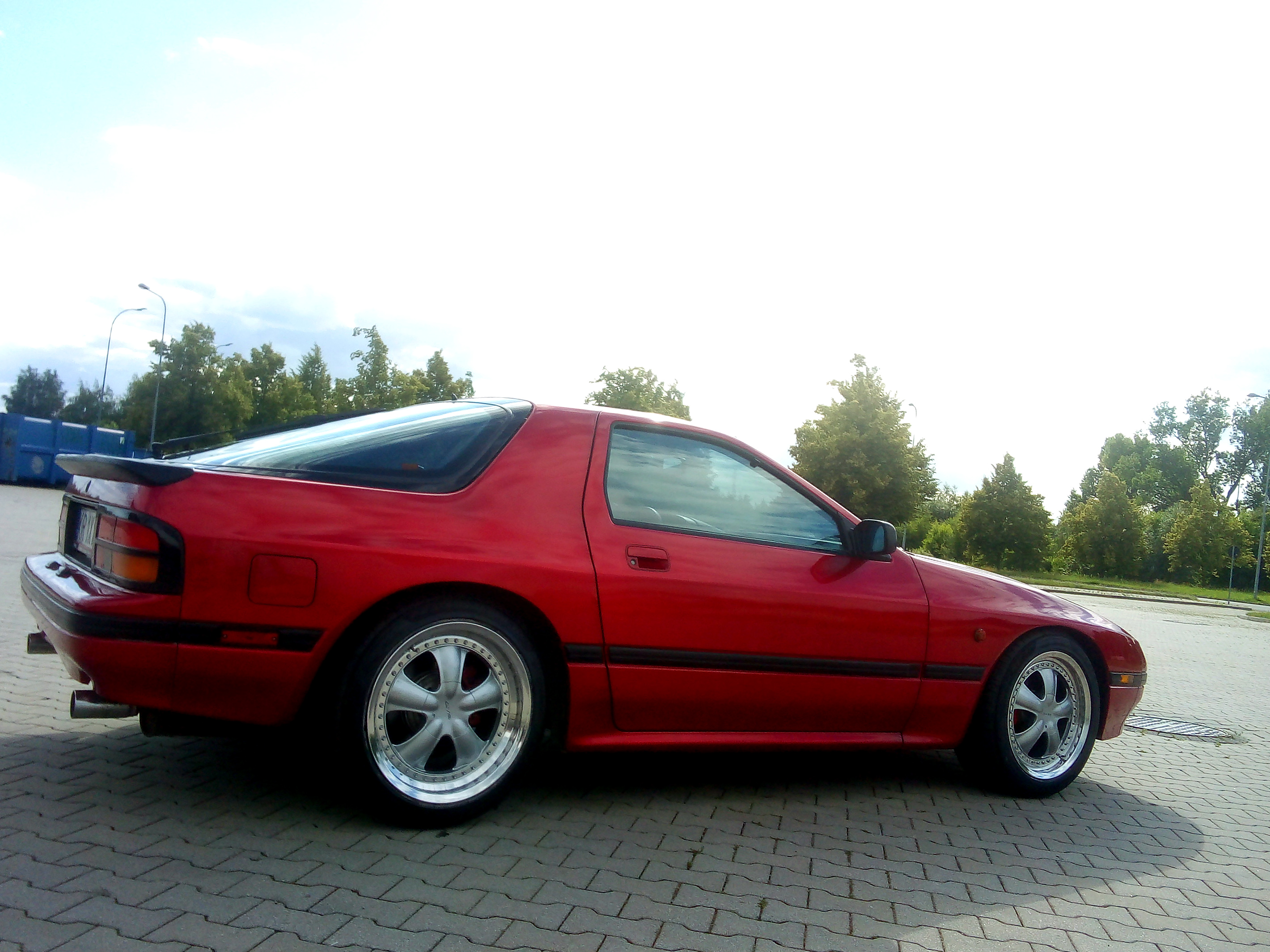

W zawieszeniu mamy Gwint firmy Tein, a auto toczy się chyba na jedynych w PL felgach skręcanych Enkei AME ModelArt 17x8,5/9,5 z nowymi oponami 225/45R17. Mamy też dystanse 20mm na przedniej osi i 15 na tylnej.

Postprzez Szyna » 11 lip 2020, 18:11
To są oryginalne felgi z tego modelu ?
