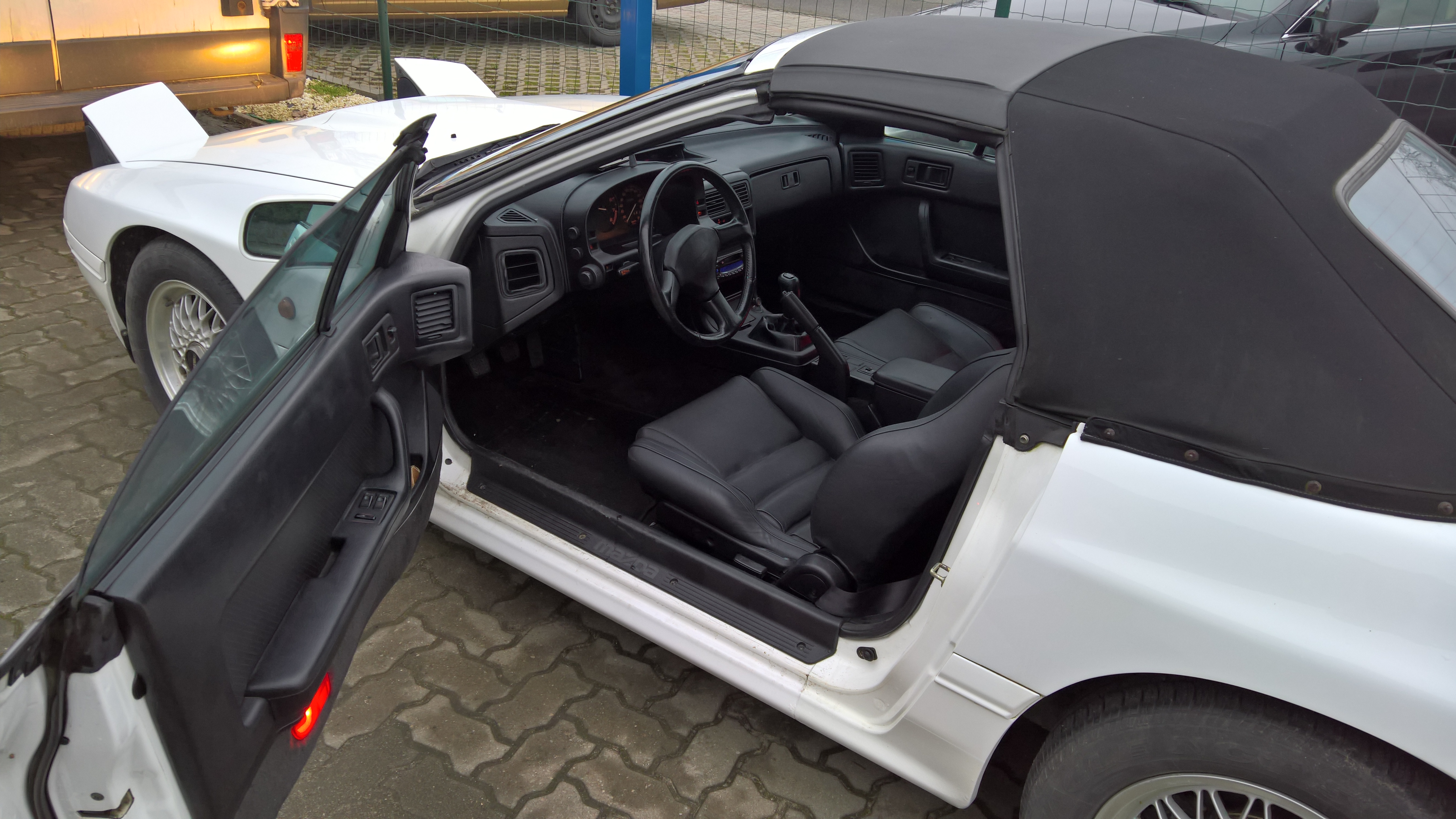

podsumowując, prawdziwy diament. Tak zachęca do wsiadania:
Czemu więc przykryty śniegiem stoi w pobliżu serwisu z zaklejonymi światłami z przodu? (niektórzy z Was go widzieli w takim stanie przy okazji odwiedzin :)) Plan jest taki, że ma być totalnie odrestaurowany. Co to oznacza?

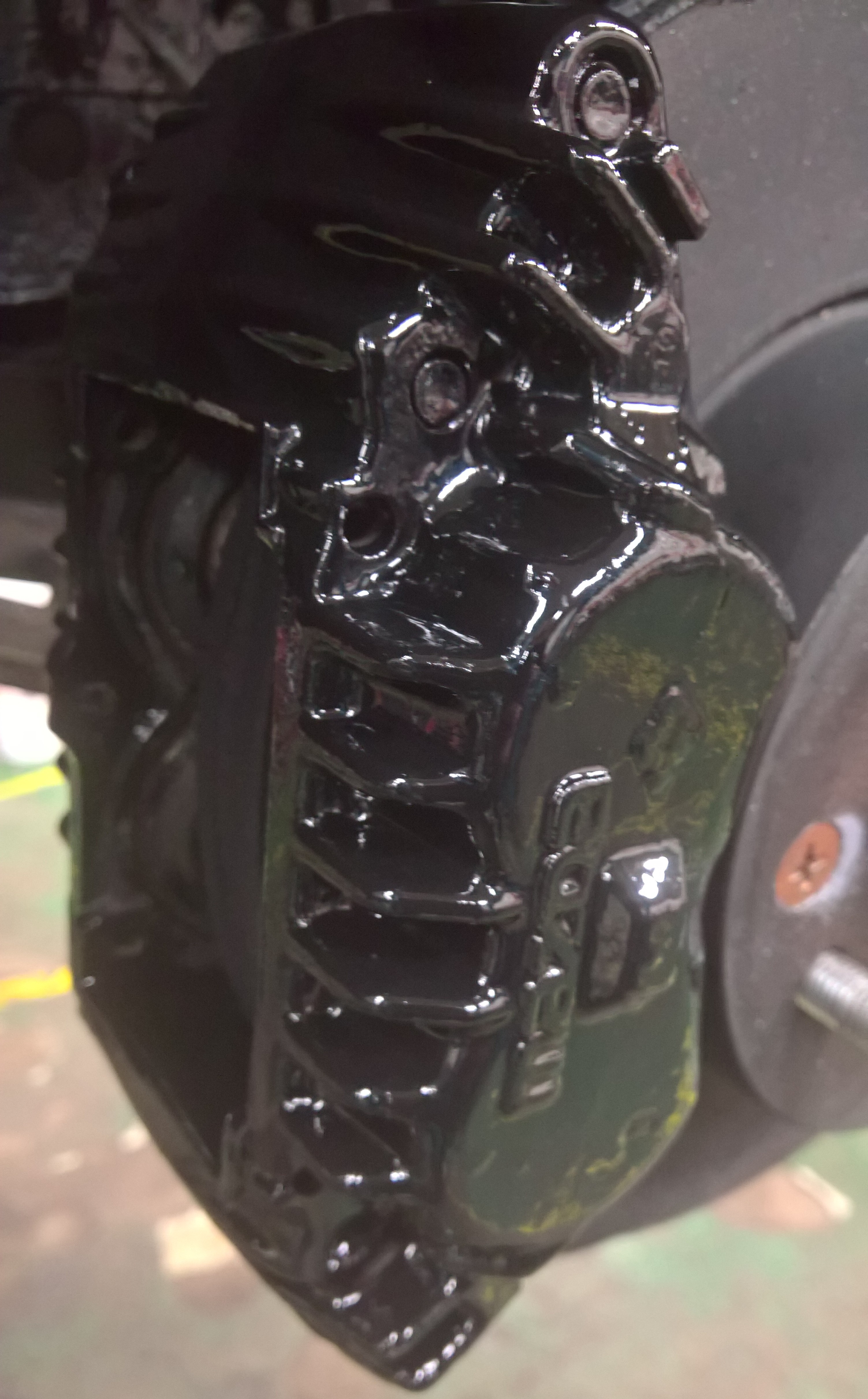

Jeżeli chodzi o tarcze kotwiczne, tak wyglądały po zdjęciu tarcz hamulcowych:
Tu po wstępnym oczyszczeniu, później dokładne czyszczenie, niebawem malowanie:
Tu zacisk po malowaniu:

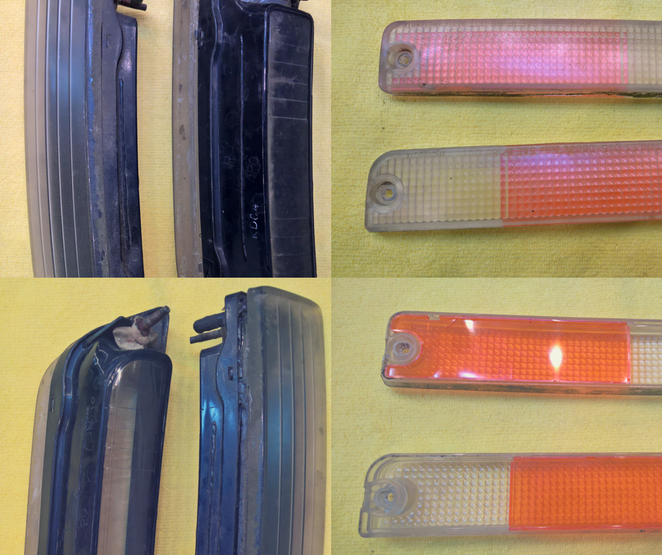

Niestety, wewnątrz jest wiele zabrudzeń, by nie podchodzić dwa razy zdecydowałem o ich rozebraniu...
Wiadomo, że teraz już można zmienić ramki na właściwe ;) O wiele bardziej pasują niż poprzednie błękitno białe...
