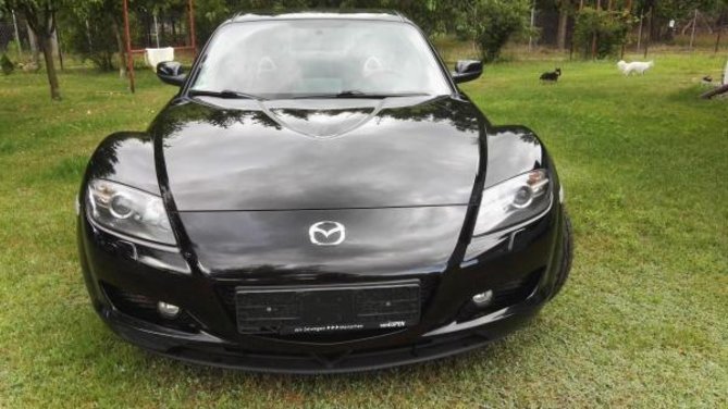

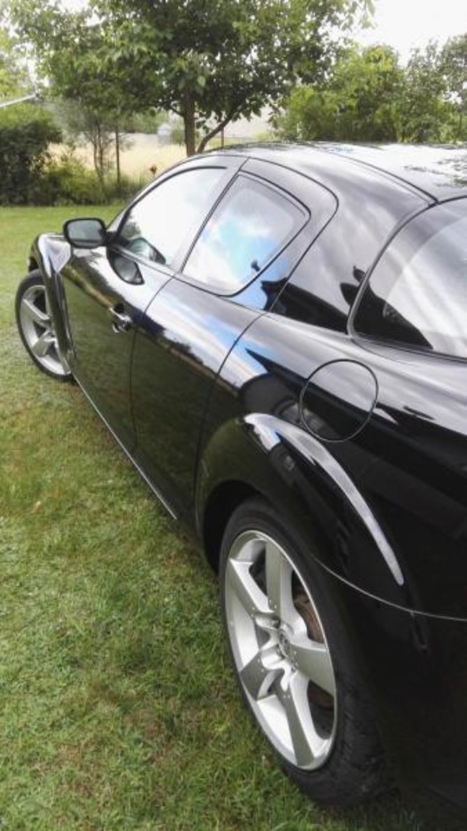

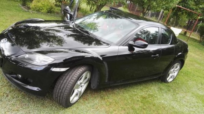

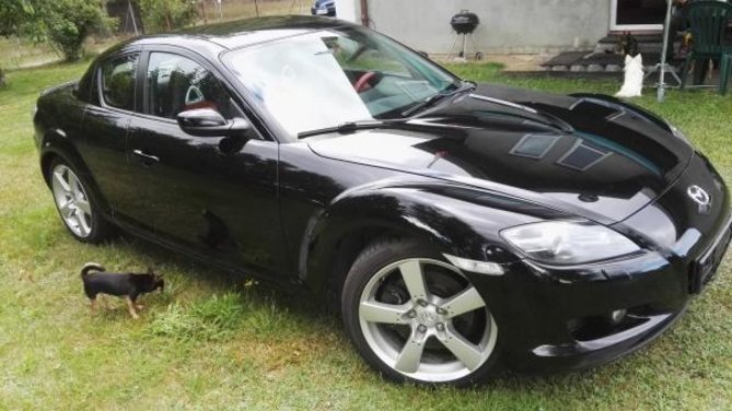

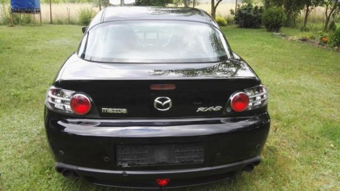

Z racji tego że auto już zrobiła duużo kilometrów w tym już kilka na swapie można już chyba co napisać o rexie :)
brak rdzy, a na niektórych elementach jeszcze folia :P
full opcja – brak szyber dachu.
wedle diagnozy jest zdrowa i nigdy nie bita.
od 1 właściciela.

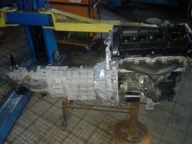

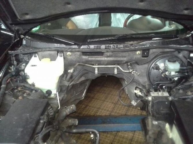

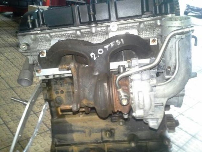

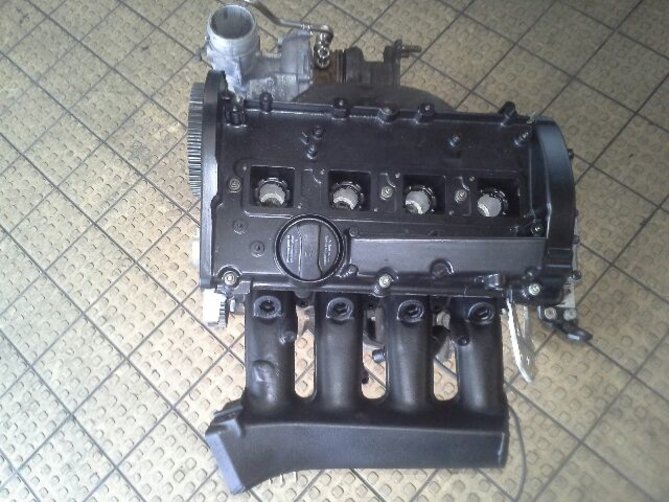

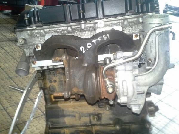

przy kompresji 5.0 przyszła pora na swap 1.8t a audi
Auto nie jedyne, ale to wlasnie rx jest autem codziennym :)
Zadbane, mimo to z tylu od rury w garazu przytopiony lekko plastik pod zderzakiem.
Plus że cale zycie garazowane.

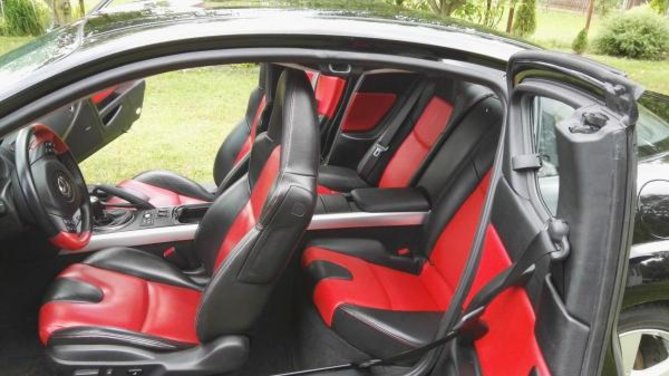

Wyposażenie z grubsza :
czujniki cofania, navi z dzojem, podgrzewane fotele, el. fotele, czarno czerwona skóra, xenon, spryski swiatel, tempomat, wspom, kiery, lampki w drzwiach i lusterkach, odtwarzacz duży Bose wraz z głośnikami, odtwarzacz dvd, klima, chromowane elementy.
Czarny rex revolution
10.2008r.
jest

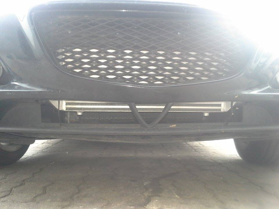

Silnik: 1.8 T 252/352
Zawieszenie: seria
Wydech: megaflow przelotowy i koncowy oryginalny, koncowki ulter
Hamulce: seria trw, ferodo premier – oplot hell
Felgi: seria
Audio: duży Bose seria
Nawigacja: seria

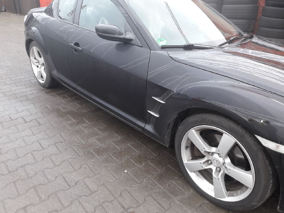

Body: rotorek i skrzela emelinium całe ospoilerowanie aero czeka na koniec zimy

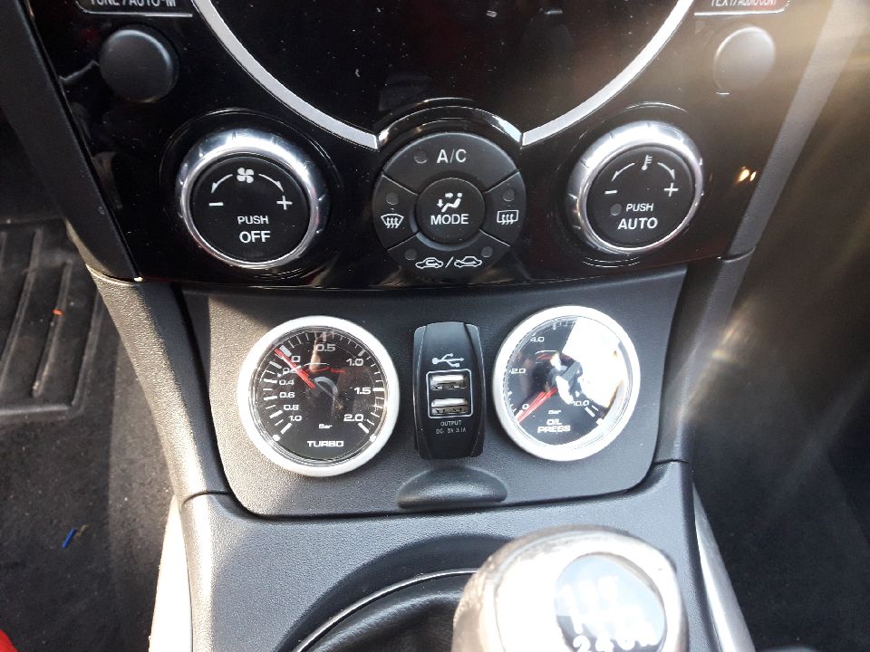

Wnętrze: zegary doładowania i Ciśnienie oleju, ładowarka 2x usb zamiast popielniczki
zmiana navi na 10 cal. tablet
plany :
,ukryte tablice, ledowe oświetlenie środka, obszycie kierownicy nową skórą wentylowaną.

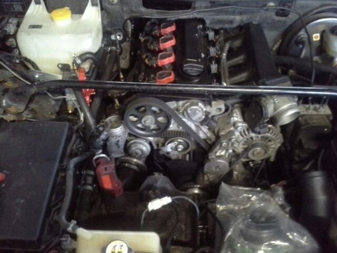

cóż jednym sie podoba innym nie, dla mnie robiac 100-200 km dziennie spalanie plus wymiana silnika była by za często, a teraz części dostępne od reki tanio i wszędzie. wszystko zrobione z zapasem wiec nie powinno by\c długo problemów. no i nie muszę się bać kilometrów:) a spalanie dużo mniejsze przy zwiększonej mocy.

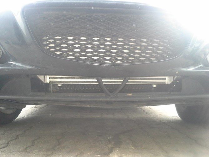

Robi wrażenie :) Mega schludnie zrobione i na pierwszy rzut oka... pod maską jest osłona silnika o Renesisa :D :D

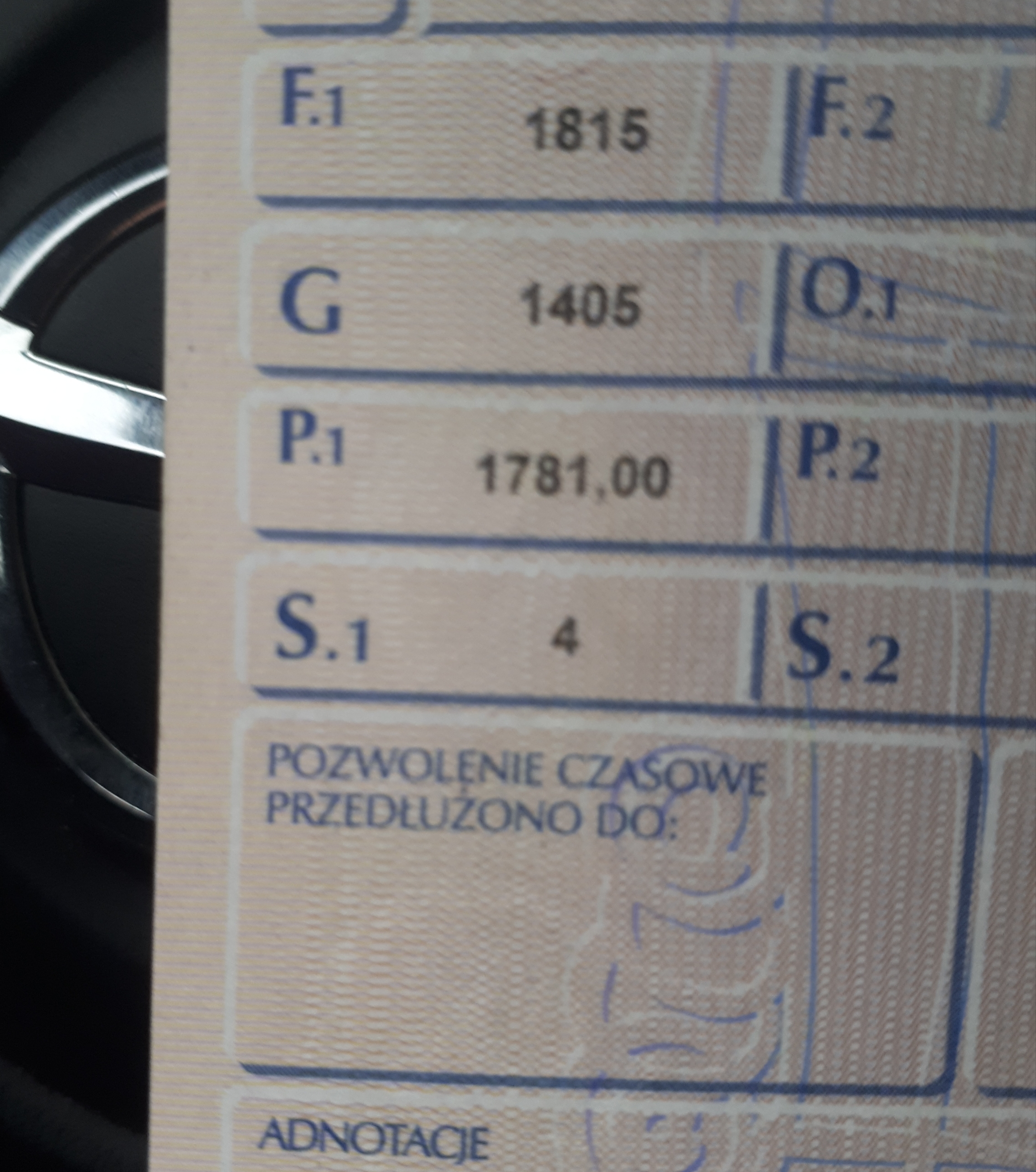

Z tego co właściciel mówił na spocie jest w trakcje przerejstrowywania auta, tak aby w dowodzie było 1.8. Zresztą rzeczoznawca też już oglądał to auto i wszystko było pozytywnie. <spoko>
Od: 12 gru 2014, 10:55
Posty: 782 (7/12)
Black 6 MPS 326KM -Był
Saab 9-3 Cabrio 250KM -był
Postprzez KAMILER22 » 10 lut 2018, 14:20
Dokładnie jak Torek piszę :)
1. auto przeszło przegląd pzmotu :) tzn rzeczoznawca przyjechał specjalnie by sprawdzić stan , jakość zrobienia, porobił zdjęcia coś pomierzył,posprawdzał itd :) mam dokumenty z zdjęciami podpisem :) – zgodne i bezpieczne.
2.auto przeszło przeglad na stacji diagnostycznej pod kątem zmiany silnika – dodatkowy wymagany by zmienić dane w dowodzie.
3. nowa pojemność silnika w dowodzie :)
Nic nie robiłem na lewo tylko oficjalnie.
Zapewniam Cie że auto robione jako auto do jazdy codziennej a nie na tor, co za tym idzie bezawaryjność i bezpieczeństwo było brane pod uwagę, tak samo jak ubezpieczalnie. :)
A więc w dowodzie 1.8t wszystko podbite wiec przeglądy przechodzi oficjalnie :)
ubezpieczyciel poinformowany o fakcie,, więcej wystąpiłem o zwiększenie wartości auta o 33 tys. zł :)
składka wzrosła o 200 zł
reasumując słowo ULEP jest tutaj stanowczo nie na miejscu ;)

To ciekawe czy się powiedzie, bo najnowsze przepisy mówią że nie da się zarejestrować auta w którym dany silnik nie występował fabrycznie i nie ma odpowiedniej homolgacji (Zazwyczaj potrzebny jest dokument z ASO Mazdy), przynajmniej u nas w Bydgoszczy.
Edit:
Czyli jednak da się zarejestrować ten pojazd <lol>

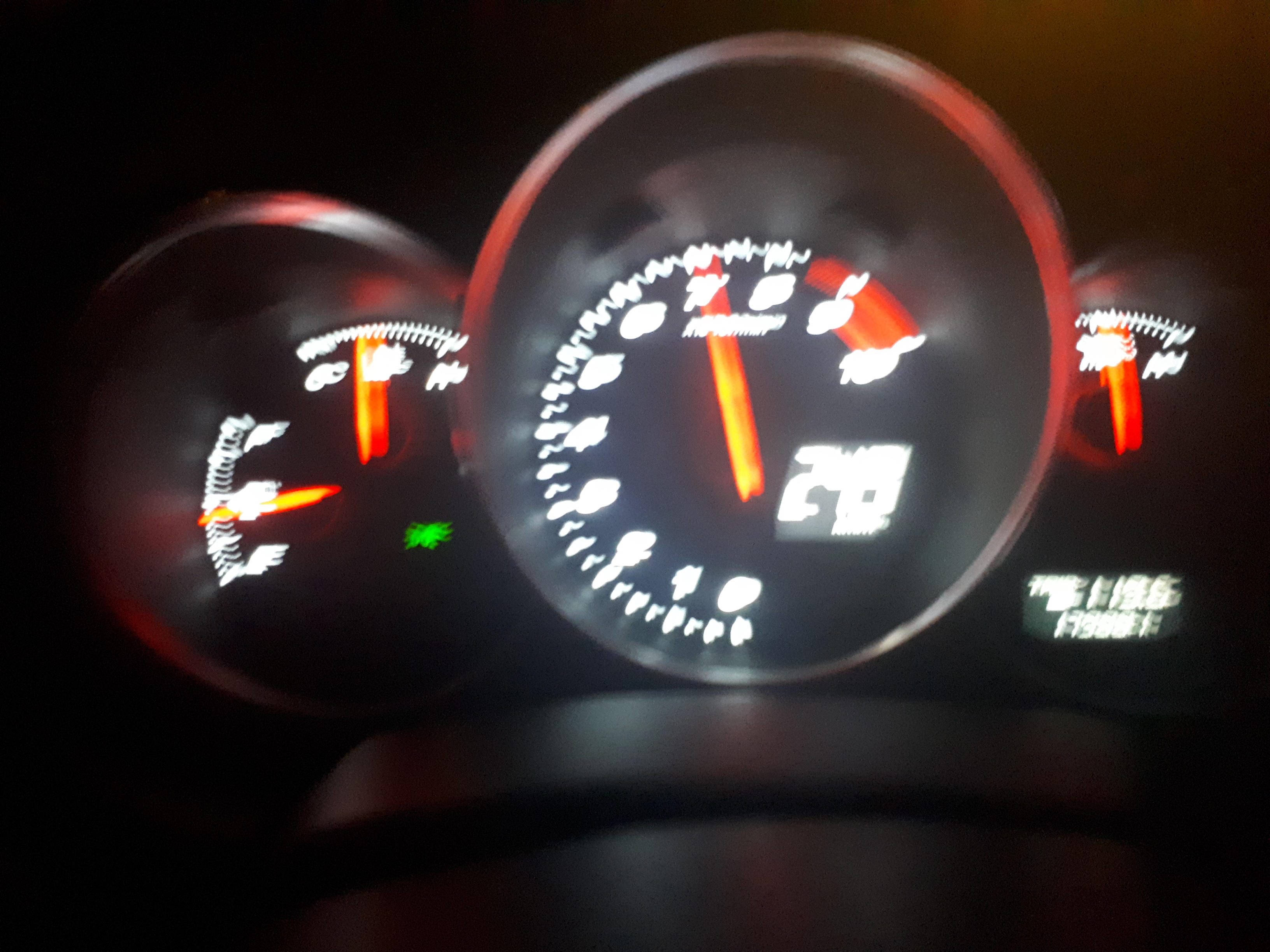

Postprzez KAMILER22 » 12 lut 2018, 18:16
da :)
Rex zrobił 1300 km i żyje :) na trasie 12l. Fajne spalanie
Bylo wygodnie nawet w 3 osoby ,co nie ukrywam zdziwiło mnie ze to samo potwierdzili z tylu ;)))
Do 250 leci całkiem przyjemnie.
Aaaaa wiem ze tymczasowy ale już w dowodzie zmiana jest :)

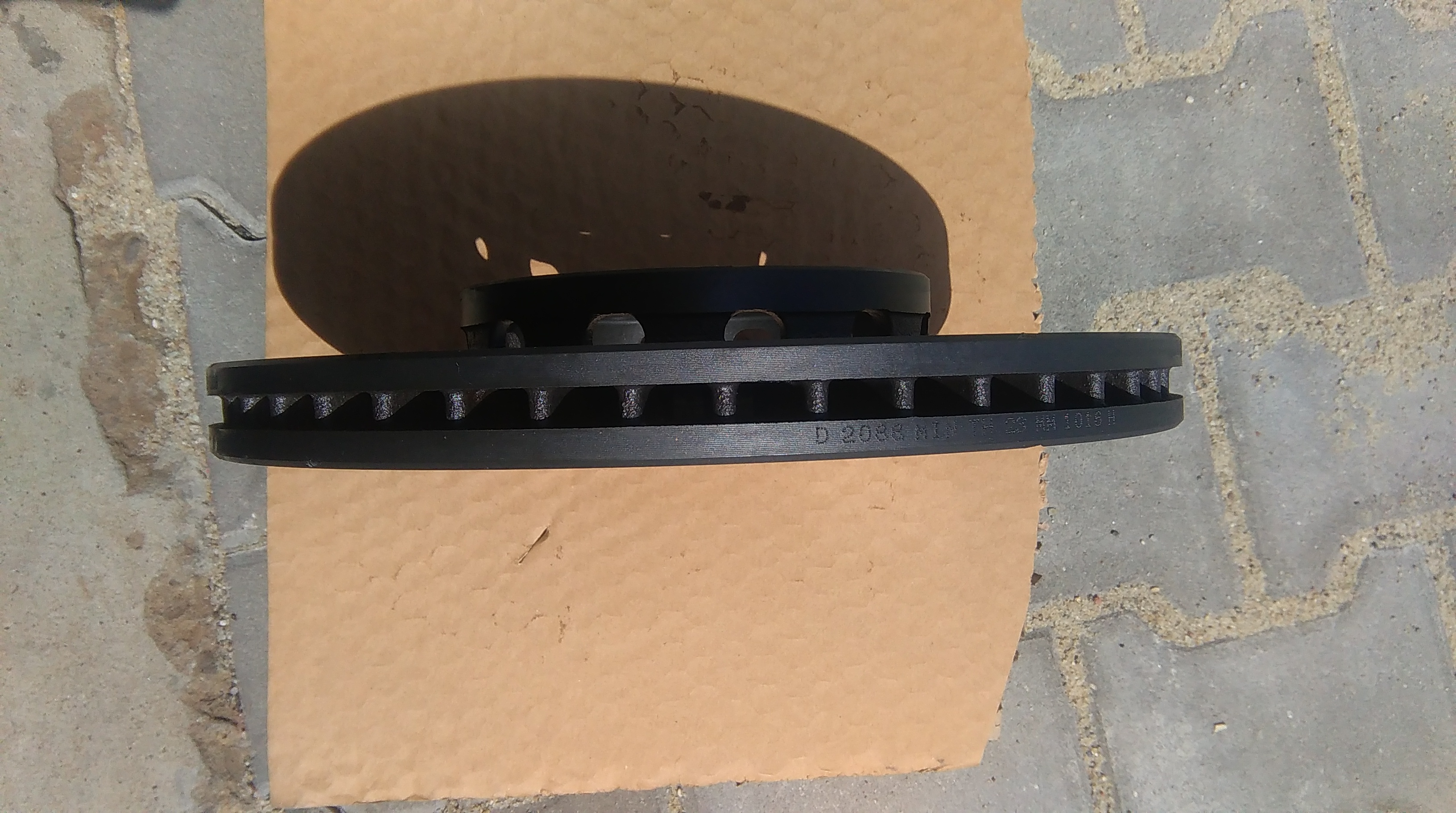

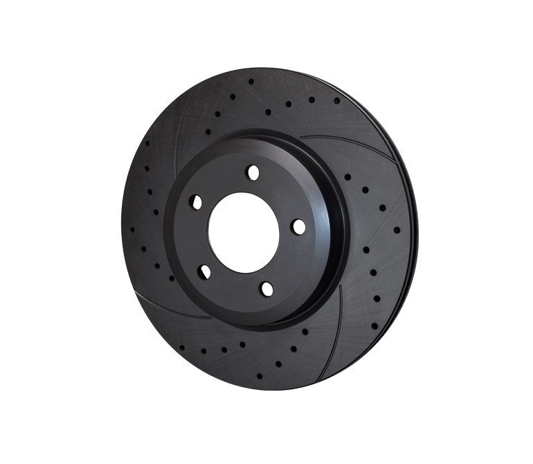

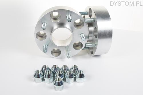

Postprzez KAMILER22 » 23 lut 2018, 16:34
Żeby nie było ze nic nie robię :P
TARCZE ROTINGER SPORT GT grafitowane – na zamówienie pokrywają cala tarcze- dzięki temu w środku itd nie rdzewieje.
Srednica 344,5
Grubosc 32
Klocki ferrodo
Oplot zostaje.
4 tloczki brembo
TARCZE ROTINGER GT KLASA M W163 PRZÓD 345mm
Dystanse -dystom 22mm
