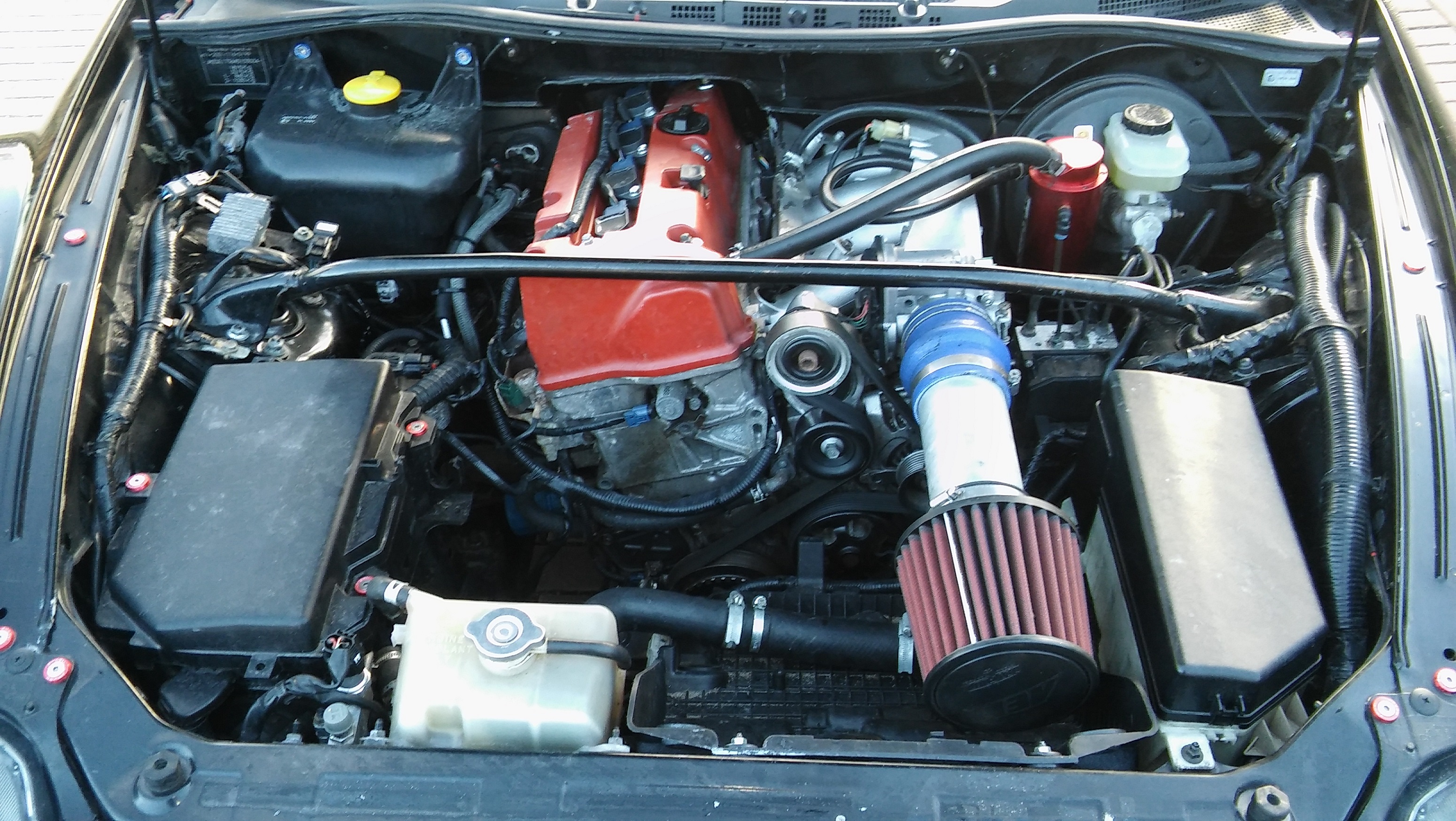

Wrzuć jeszcze jakieś fotosy, przede wszystkim widok komory

Postprzez Tenshin » 22 lut 2016, 20:00
misiak89-89 napisał(a):Wrzuć jeszcze jakieś fotosy, przede wszystkim widok komory
Tak, tak. Dzisiaj miałem dodać kilka zdjęć, ale trochę praca mi się przedłużyła i ciemność mnie złapała. Jutro z rana zrobię i powrzucam
Dopisano 23 lut 2016, 09:23:
Dodałem kilka fotek więcej.
Tylne zawieszenie jest już ogarnięte. Wymieniony komplet wahaczy. Teraz planuje w marcu oddać skrzynię do serwisu, by wymienili mi łożysko, bo trzeszczy, oraz uszczelkę na walę, bo minimalnie się poci :) Kolejnym krokiem obstawiam, ze będzie nowe audio :)

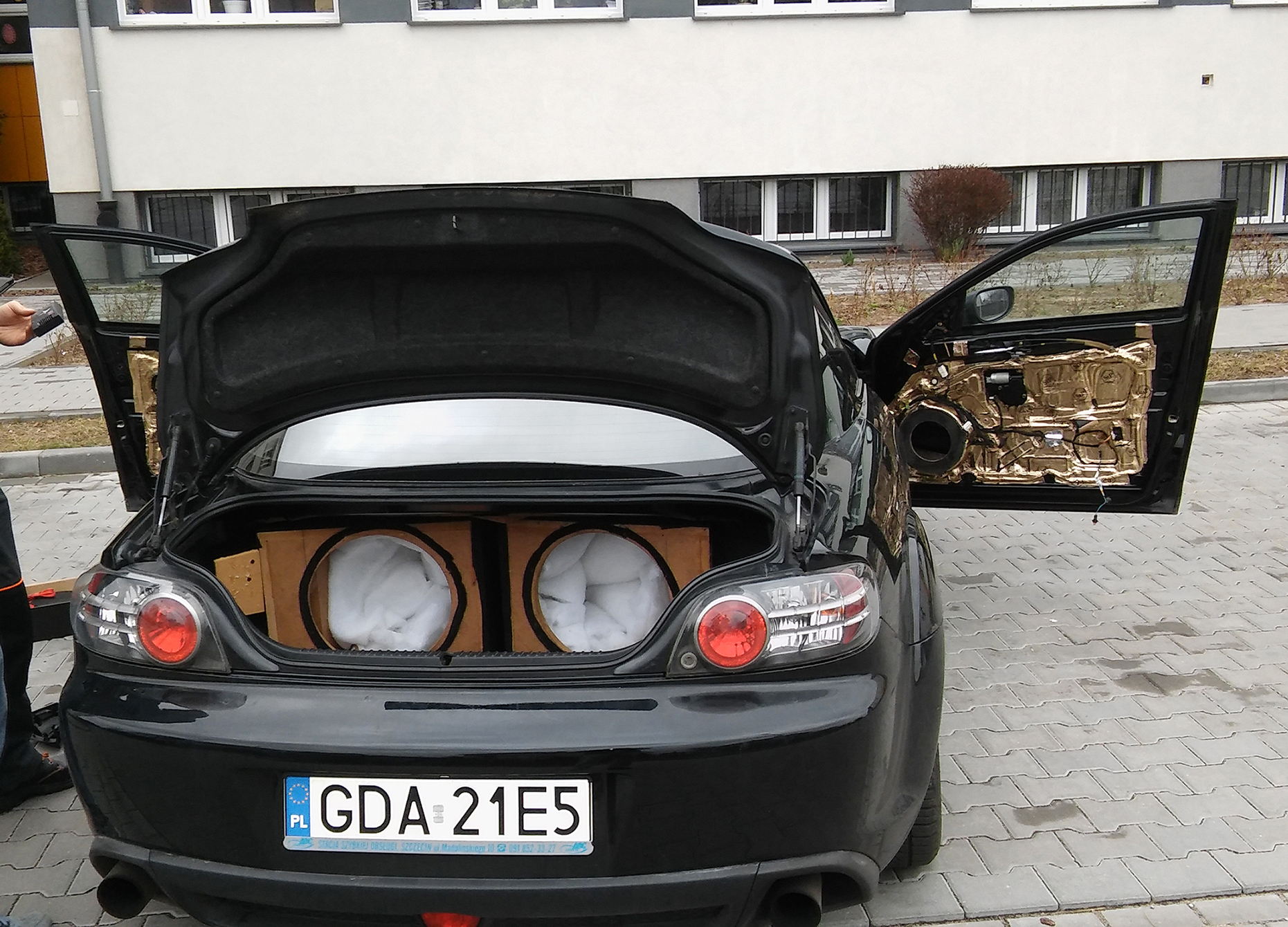

Kolejną ważną rzeczą jaką zrobiłem jest zamontowanie wzmacniacza i pierwszej części audio (na razie tylko na przód). Tylne głośniki oraz subwoofery wlecą jakoś w wakacje.
Udało mi się dorwać w dosyć dobrej cenie taki wzmacniacz, oraz zakupiłem używany (mój błąd) zestaw Morel Tempo 6 z allegro. Niestety okazało się, że zestaw był wadliwy – tweetery były spalone. Po krótkiej konwersacji ze sprzedawcą zwrócił mi część kosztów, bym sobie dokupił nowe tweetery. No ale suma summarum audio jest podłączone na razie na krótko i dosyć brzydko, bo za długo mi zeszło z małymi przeróbkami w bagażniku przy wzmacniaczu. W przyszłym tygodniu jak znajdę czas z moim elektronikiem to ogarniemy to ostatecznie i pokażę jak autko wygląda na nowych kółkach. Załączam parę wstępnych zdjęć.

Postprzez MrShaleck » 26 kwi 2016, 13:40
2 woofery z tyłu to będzie się lepiej odpychać :D

Postprzez Senior » 20 maja 2016, 12:16
Ale super megafony z tyłu . <jupi> No No
