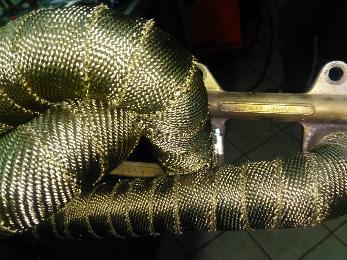

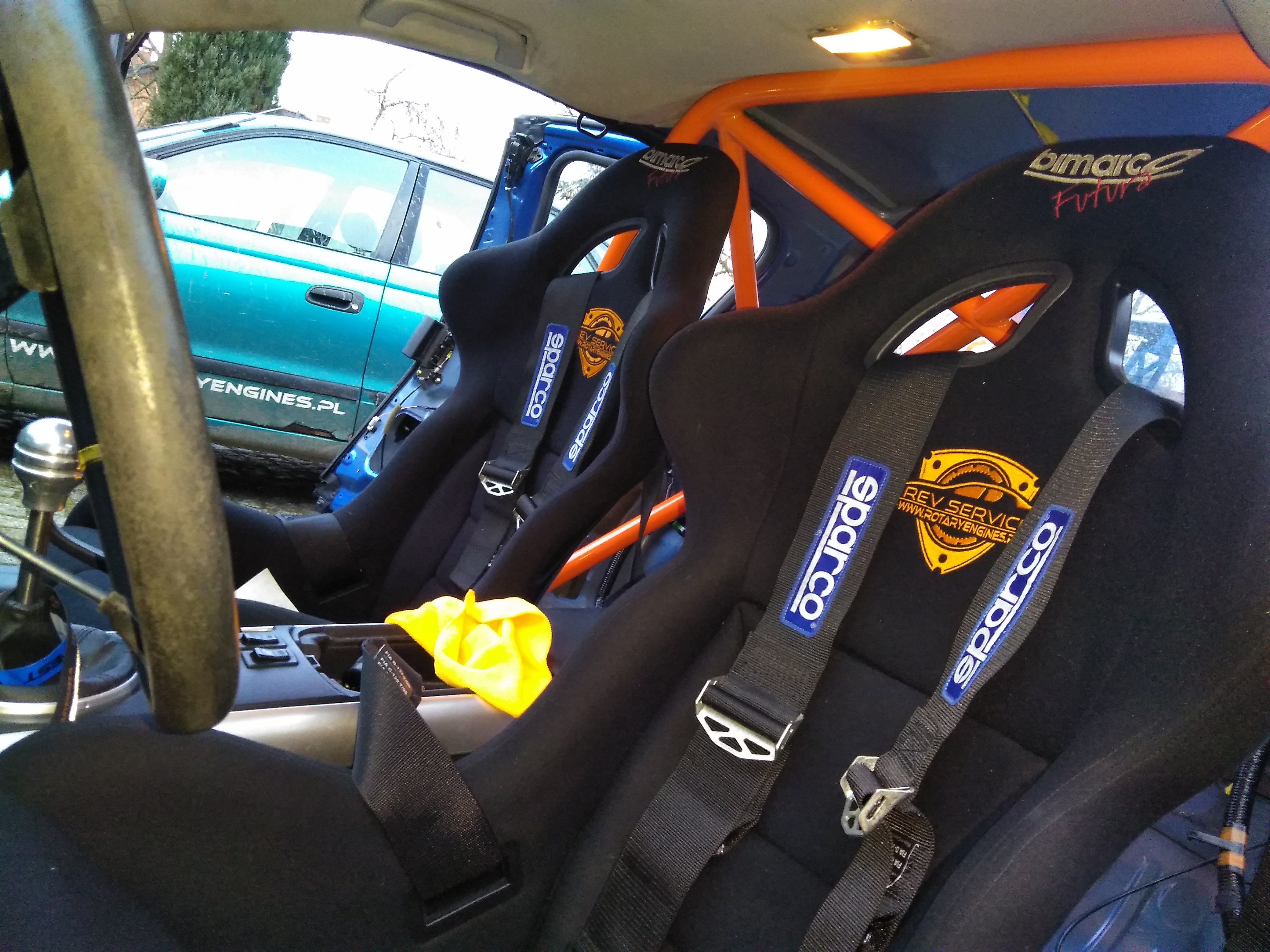

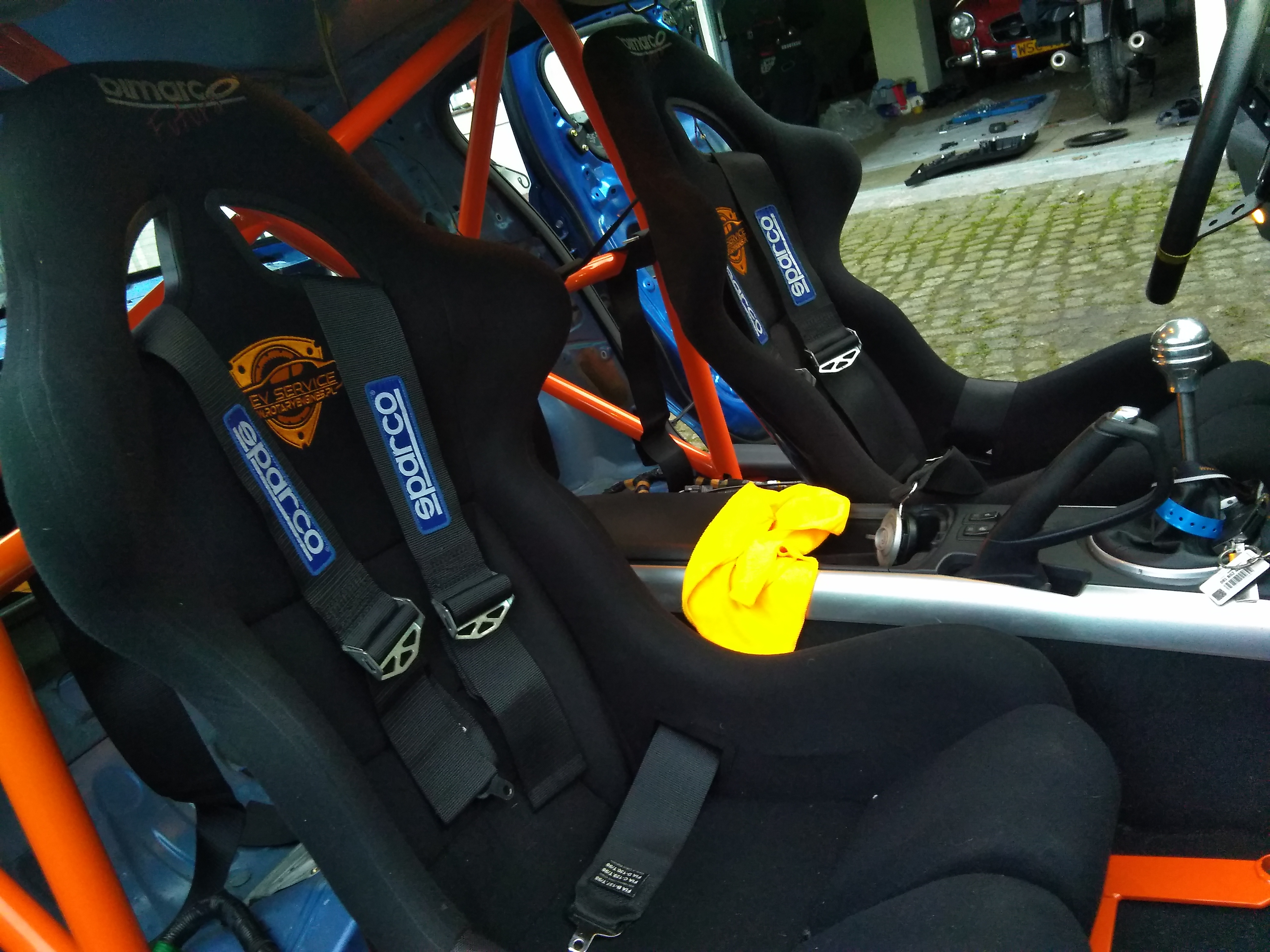

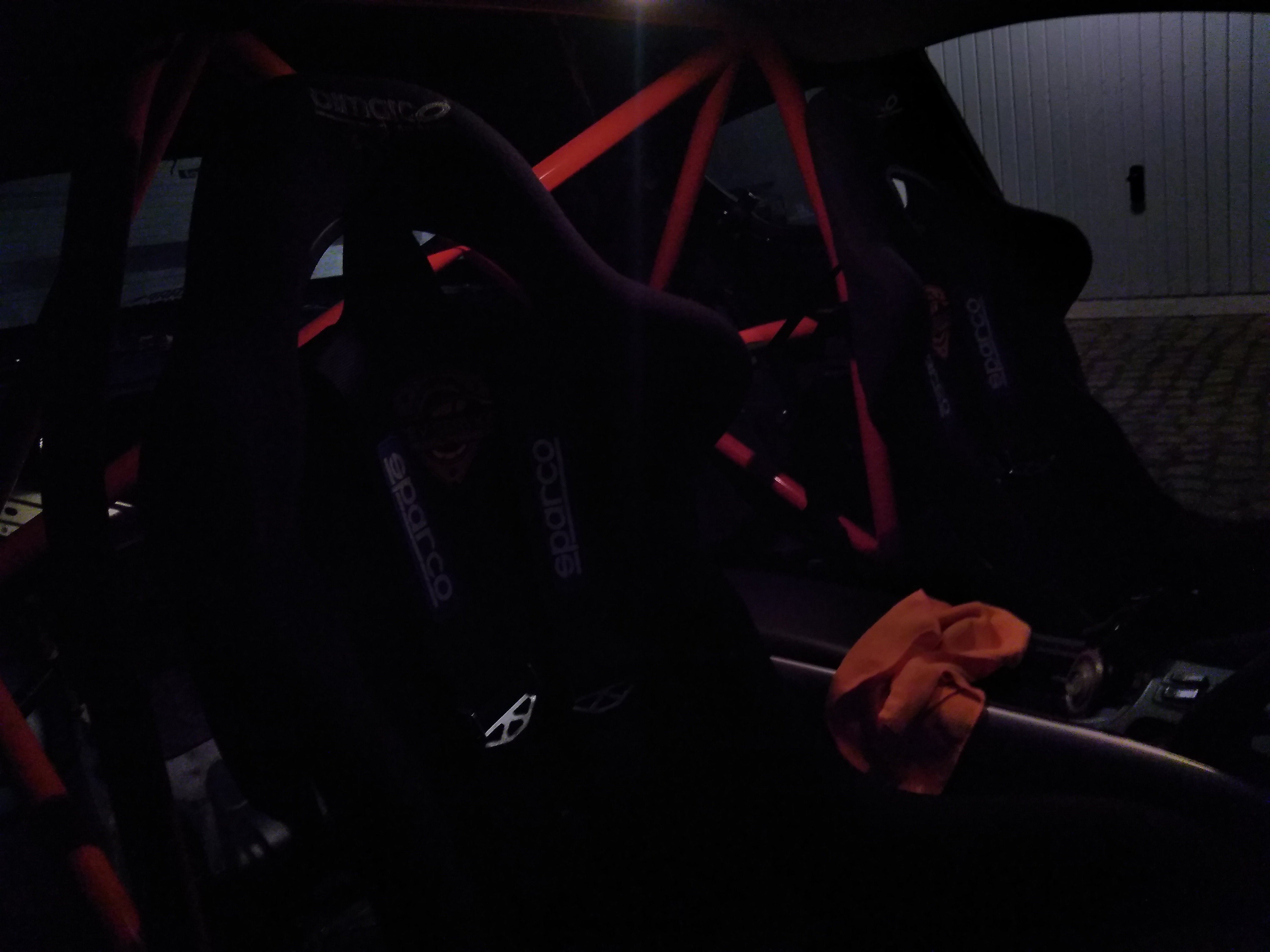

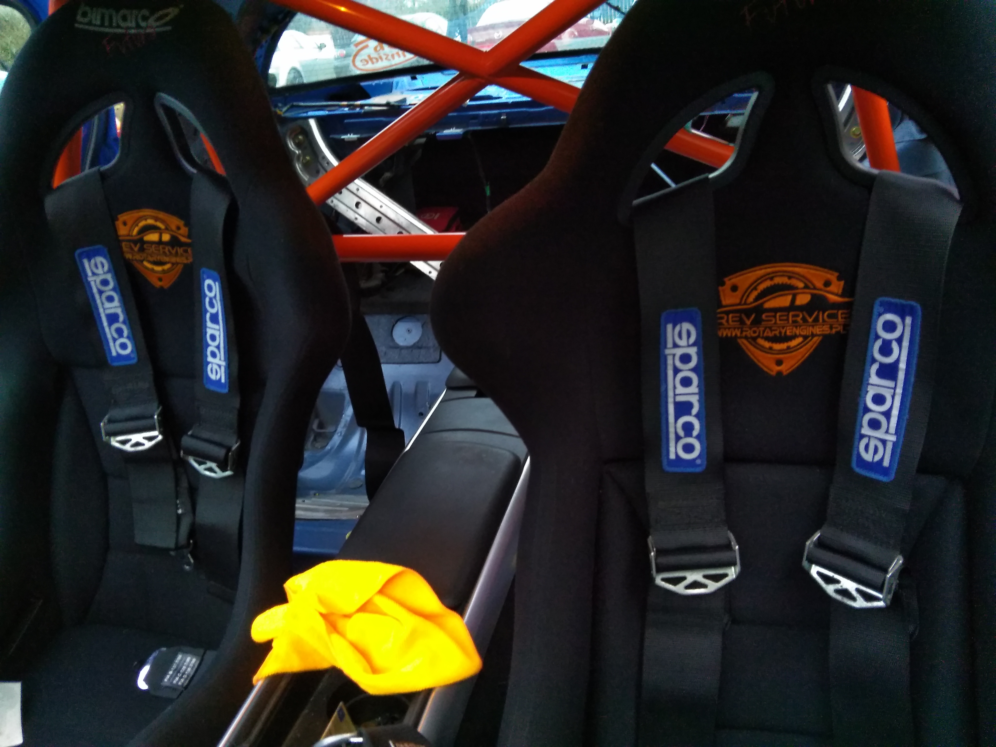

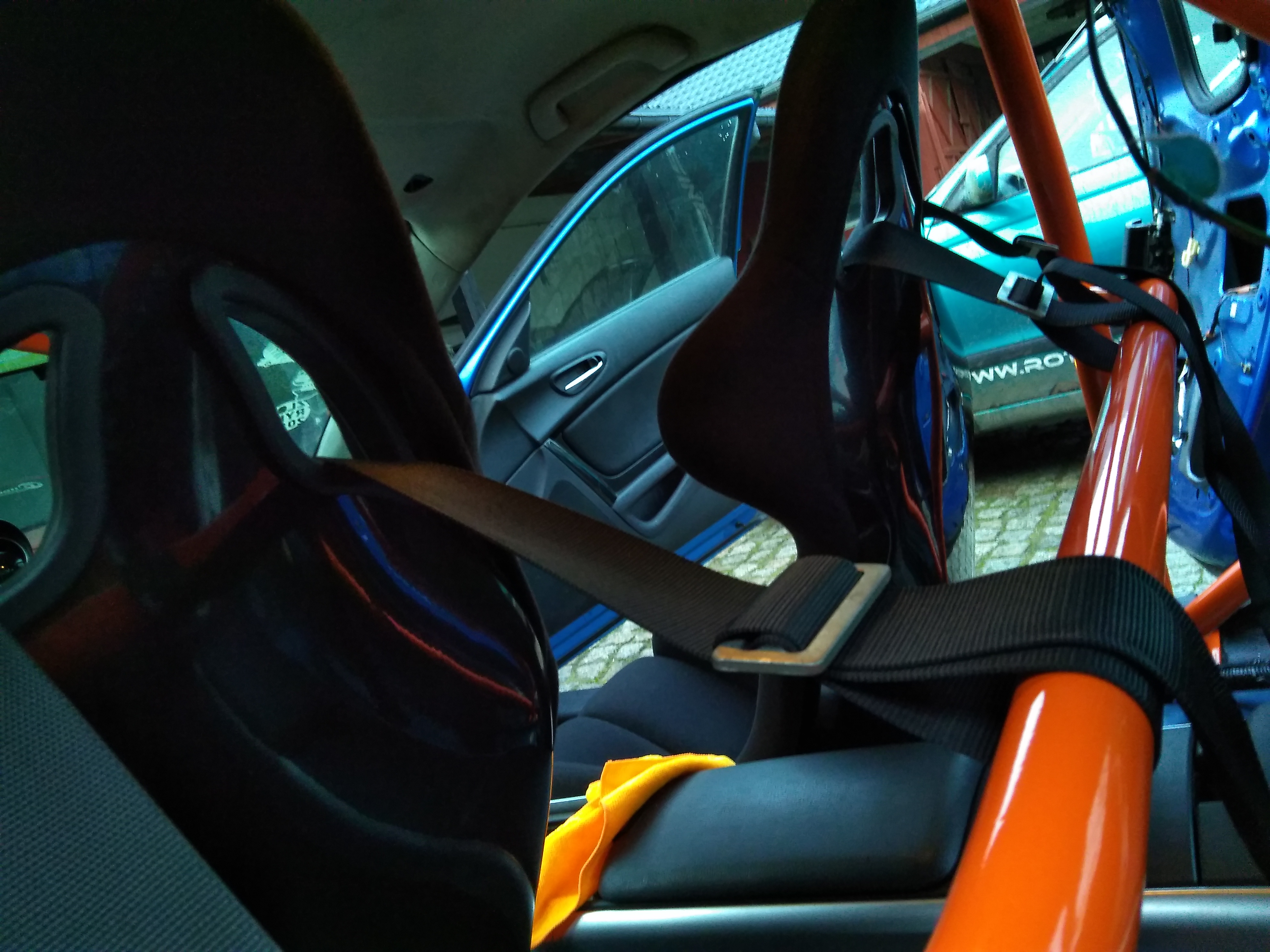

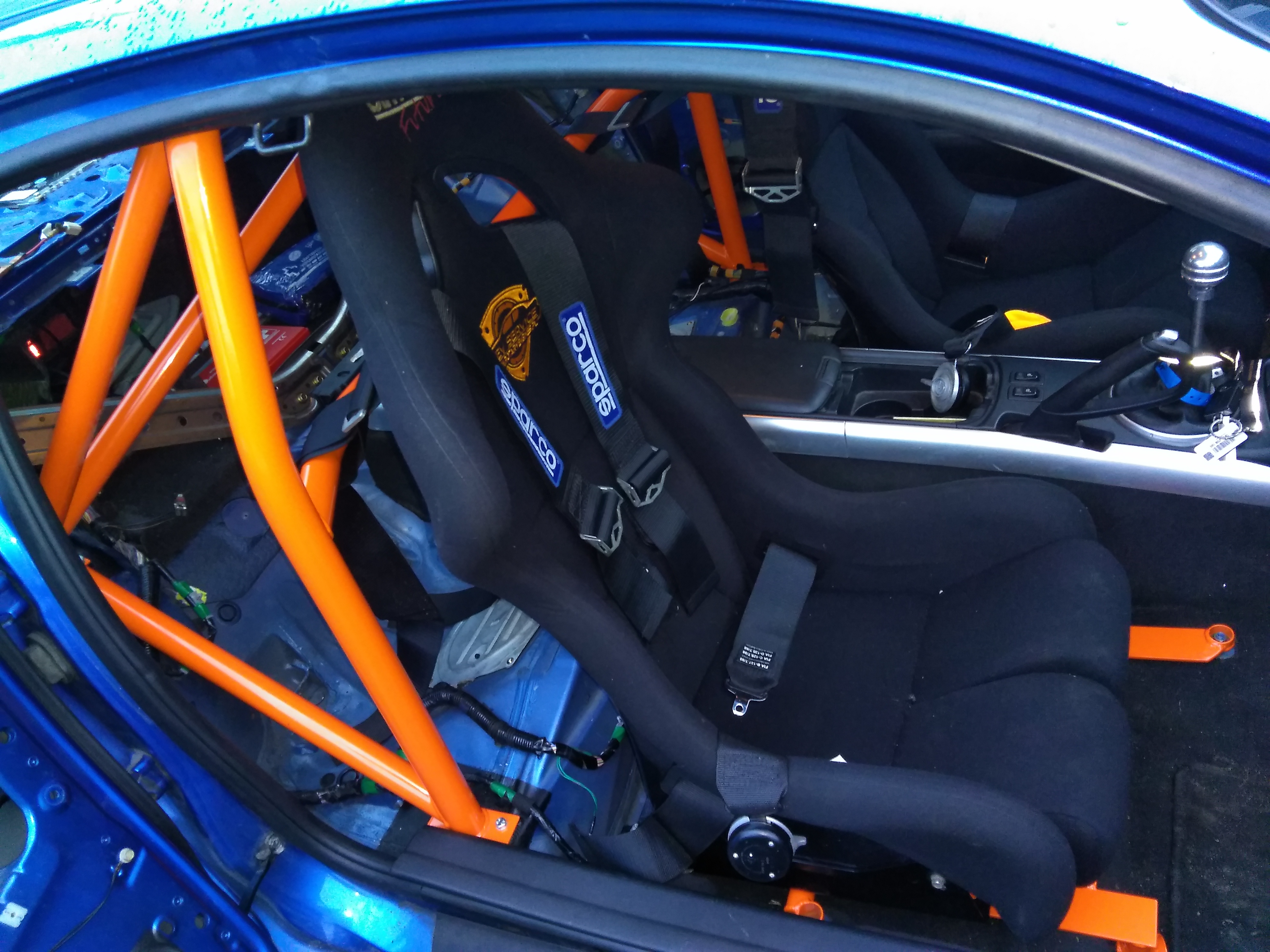

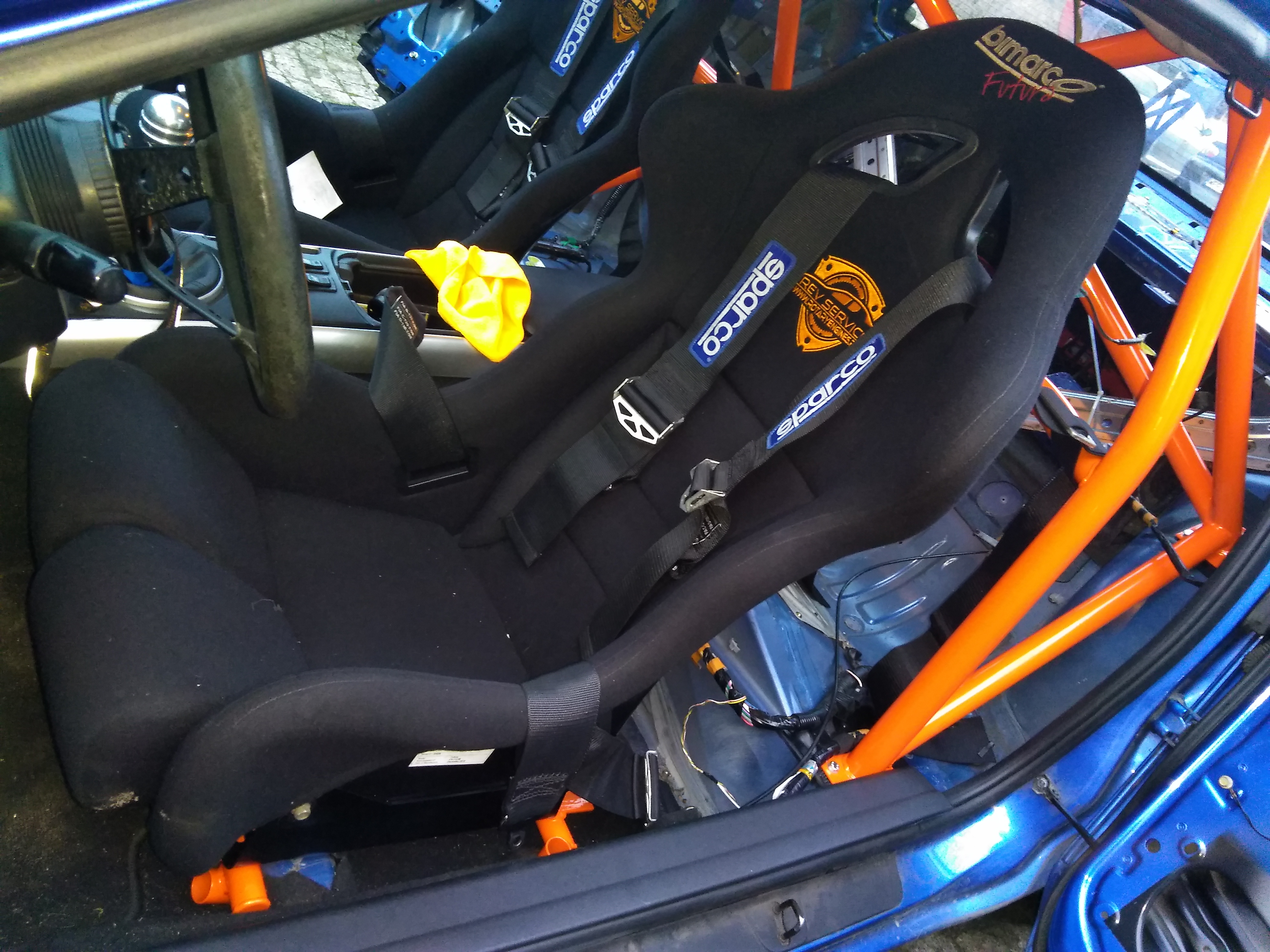

Od ostatniego wpisu auto przeszło kilka modyfikacji. Kolektor Racingbeat, rollbar, kubły Bimarco Futura i Pasy sparco. Hamulce StopTech no i 4 kilogramowy zamach .
W zasadzie to już moment, w którym mogę powiedzieć, że to już nie daily :)
Szczerze mówiąc żałuję, że klatka odrazu nie wjechała cała ale spoko to się nadrobi. Wóz czeka teraz na gwint. W sumie super się sprawował obecny setup ale to już chyba czas iść dalej. Postępy nie sa może spektakularne ale nie ma czasu na grzebanie przy swoim aucie a czemu to zobaczycie pewnie w sezonie.

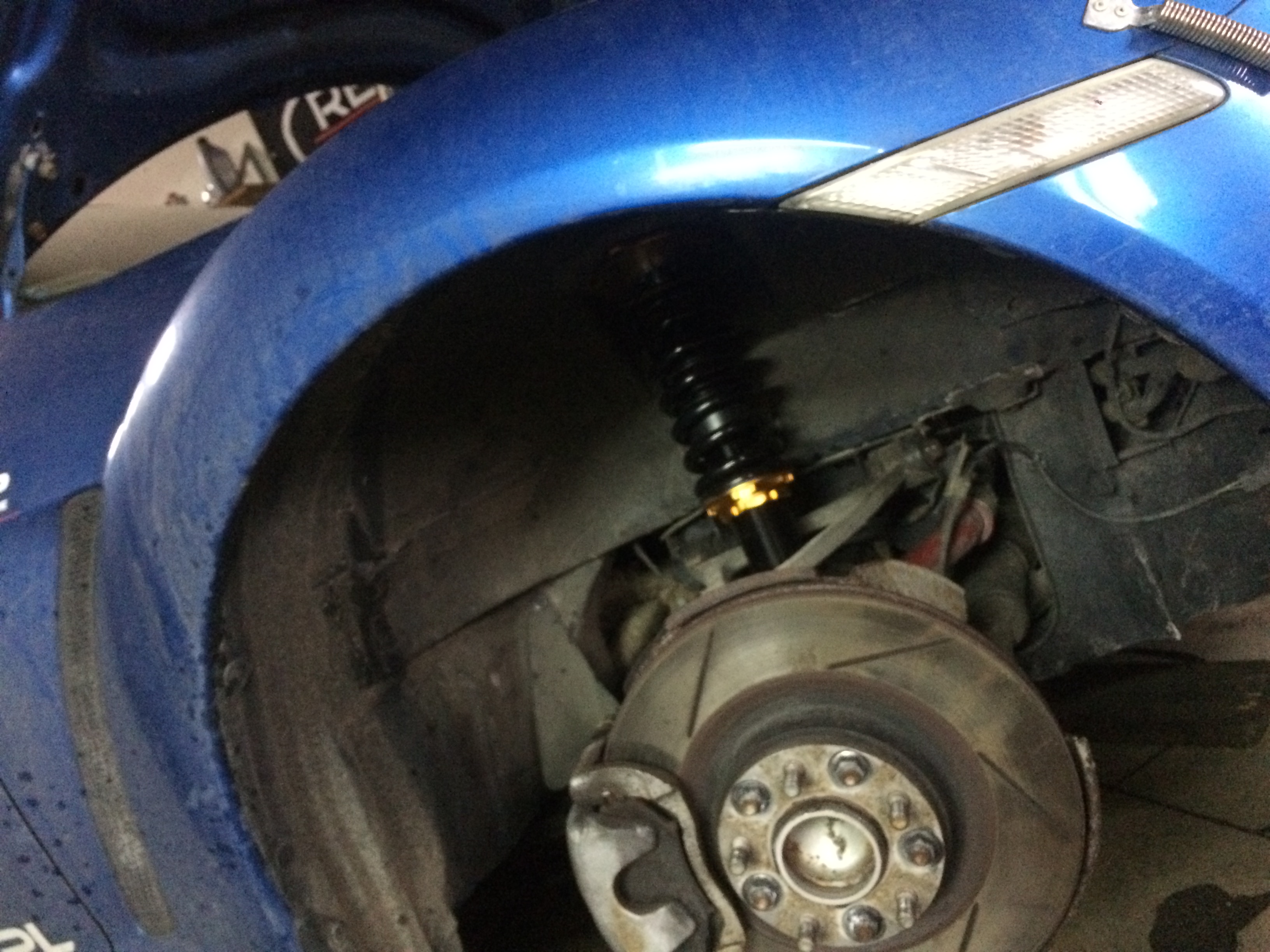

No i dobra stało się. Zamykamy pewien etap i wlatuje gwint. Najmniejszego złego słowa nie moge powiedzieć na poprzedni setup czyli Bilsteiny + obniżające sprężyny. Przez cały ten czas latałem po różnych torach i różnych iprezach konkurując a często i wygrywając z autami na profesjonalnych zawieszeniach. Były czasy na torach i były drifty. Kilku z was miało okazję usiąść na prawym i przelecieć się bokiem120+ z dopiętym trzecim biegiem gdzie auto szło jak złe w poślizgu. W tym momencie stwierdziłem, że jak na moje mizerne umiejętności to już więcej z tego nie wycisnę. Między innymi udało się na tych amorach zrobić czas 1,54 na piecu złożonym ze śmieci więc jeżeli ktokolwiek zapyta mnie czy taki set na początek jest ok to odpowiem, że nie ma lepszego w tych pieniądzach. Zobaczymy jak sobie struś poradzi z konkurencją na profi zawieszeniu.

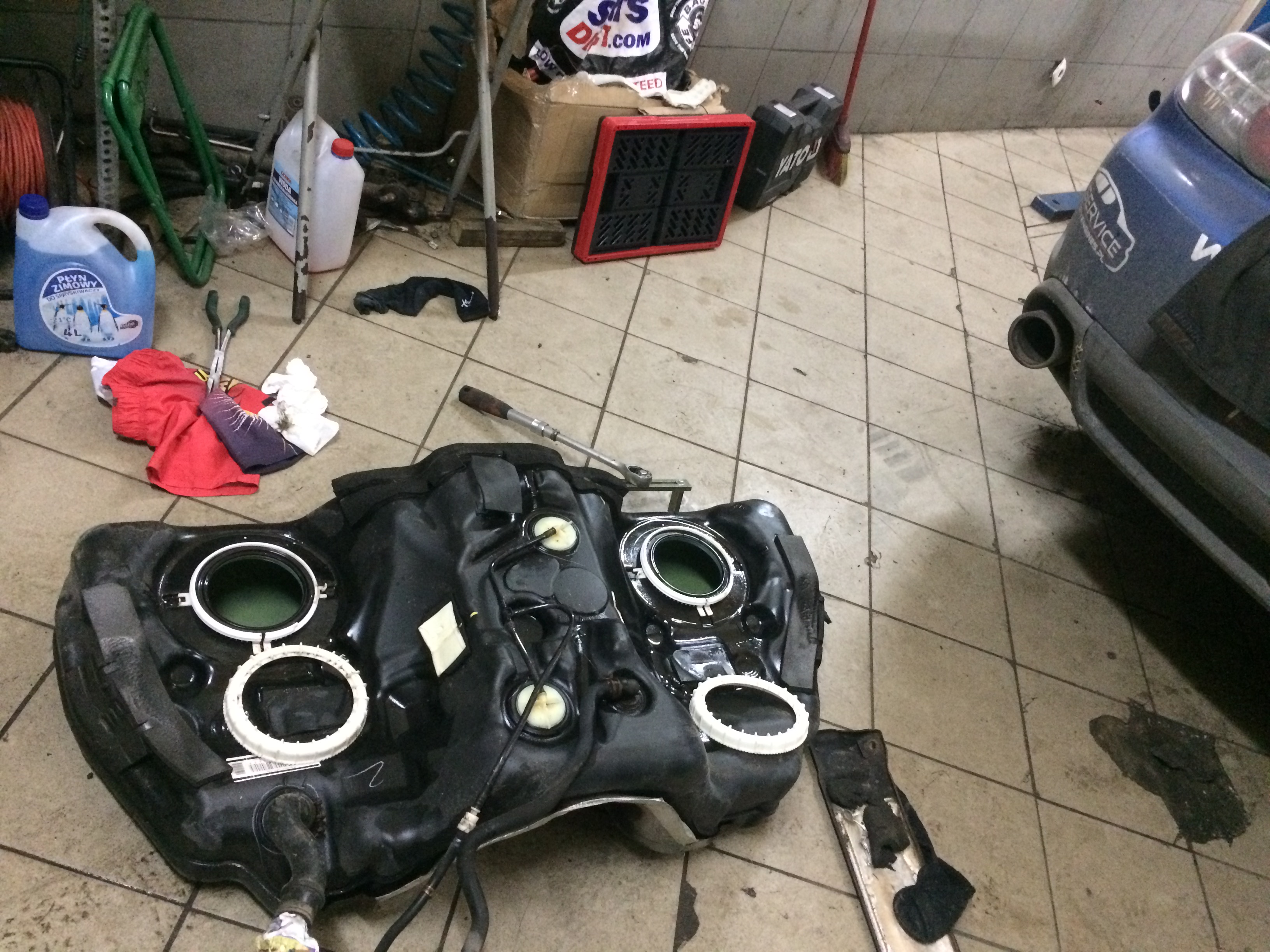

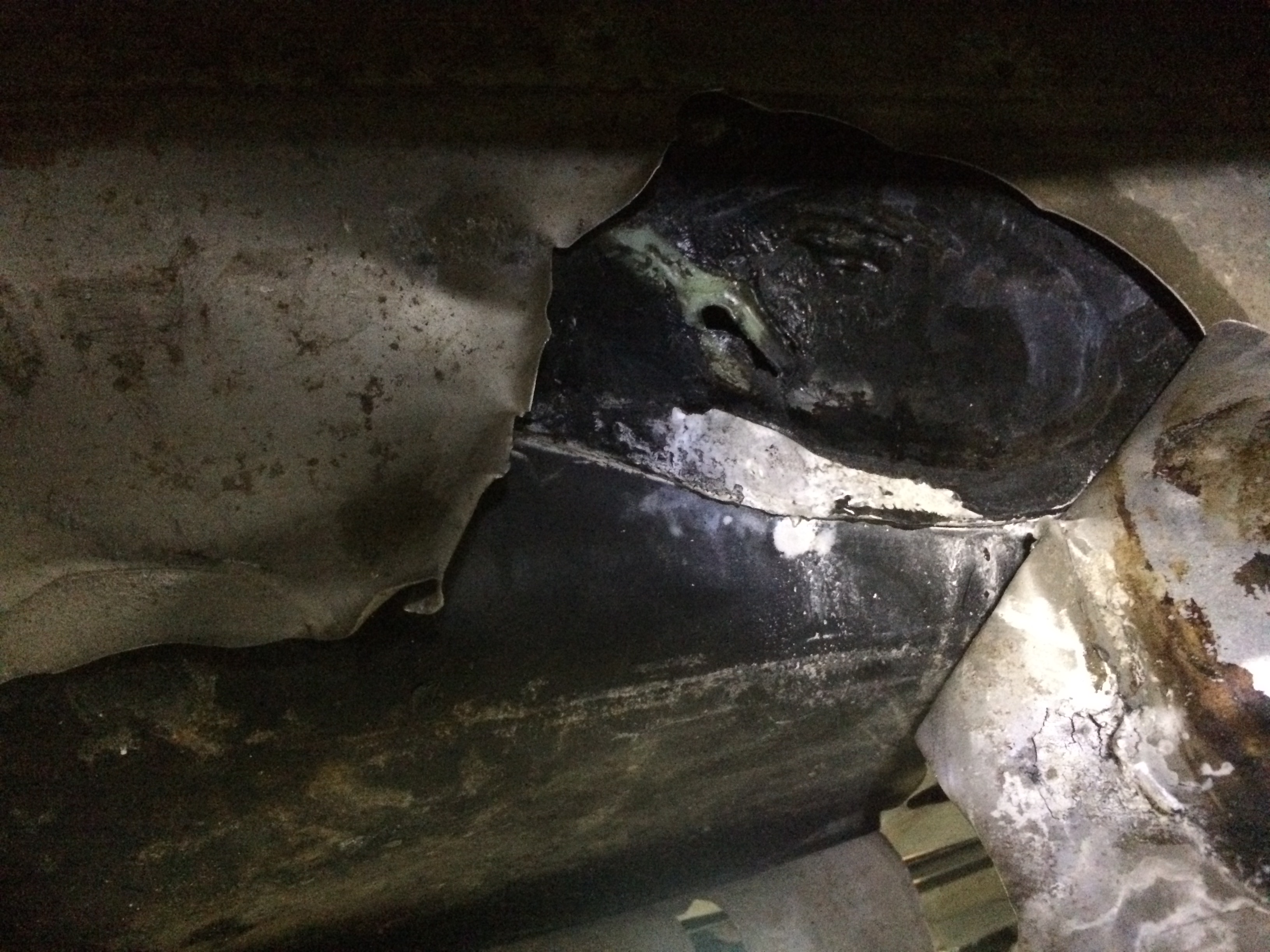

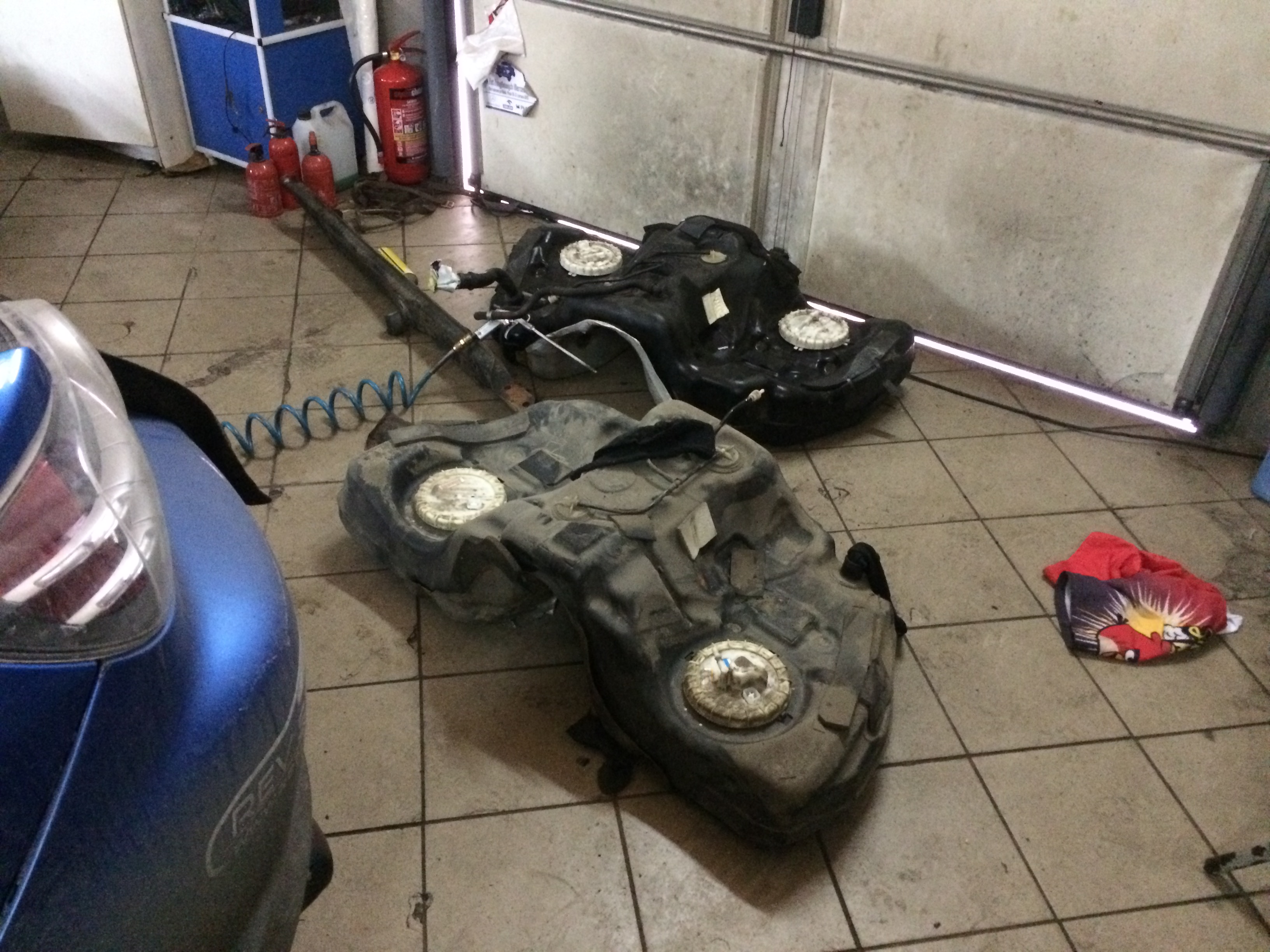

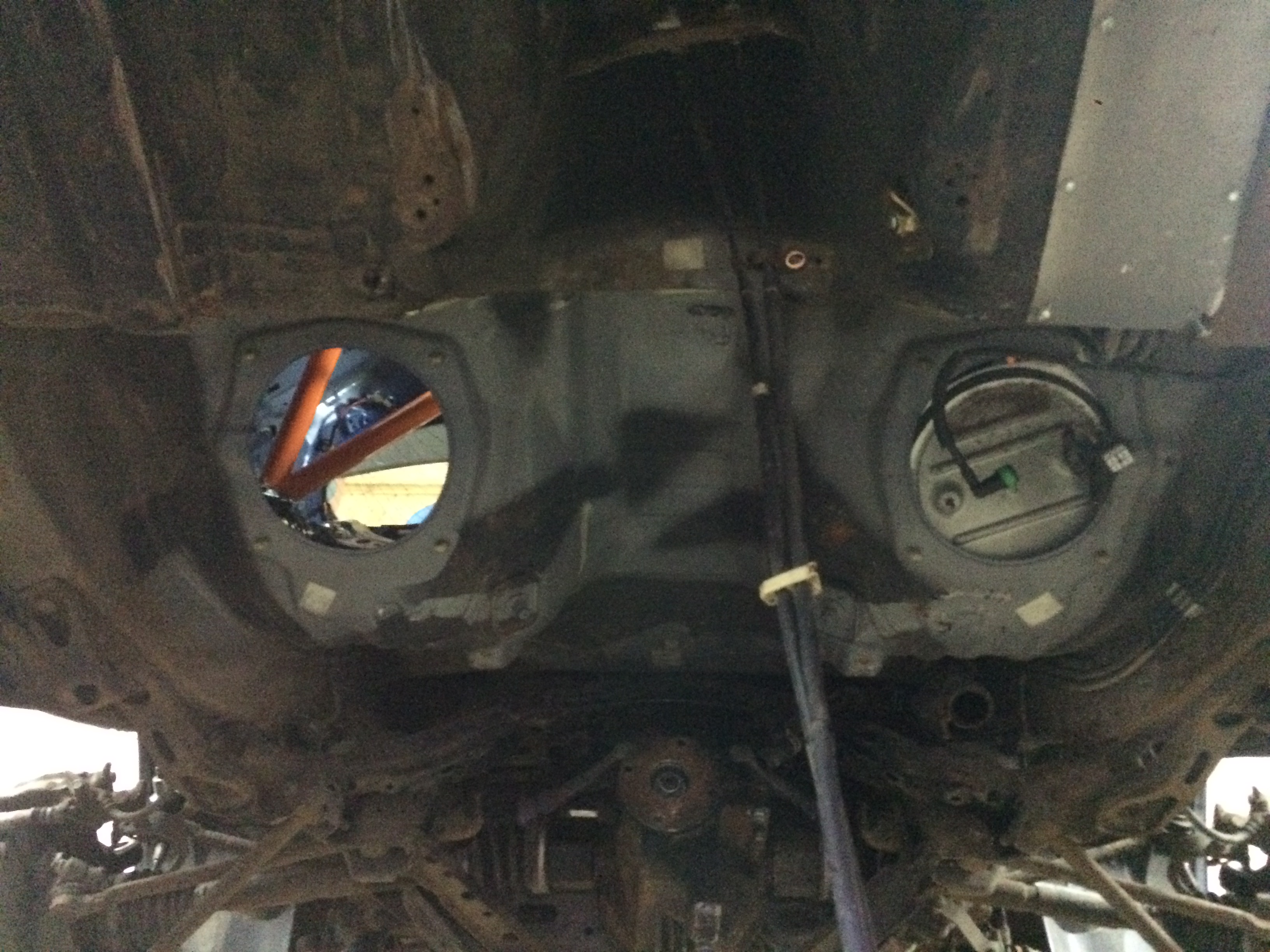

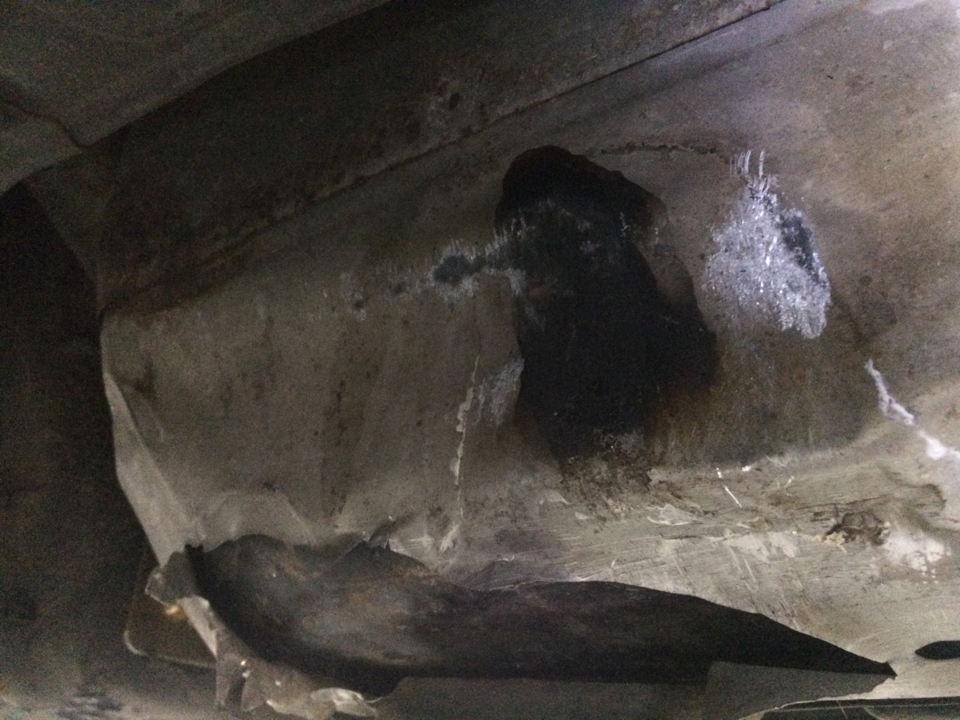

Tak wszystko git poza tym, że ostatnio na Jastrzębiu poniosła nas fantazja i było driftowanko. Gdzieś wleciało auto na pobocze i podbiło wydech. W tym miejscu miałem mały dodatkowy tłumik, który oparł się o bak i goprzepalił :) Skończyłem sesję, poszedłem na kawę i wracając zobaczyłem morze zupy wokól auta :) ups ... taka sytuacja :)

No i w końcu wpadło ISC :D Z tym zbiornikiem fart życia, że tam nie było iskierki w pobliżu :|

Gwint pierwsza klasa :D ciekawe jaka będzie różnica na Poznaniu w porównaniu do poprzedniego roku <killer>

Mod na plus, z tym zbiornikiem to więcej szczęścia niż rozumu.

Jestem ciekaw jaka będzie różnica w czasach na TP z tym gwintem.
Na poprzednim mazdaspeed jeździłem za kolegą który ma identyczną mx5.
Ja mam gwint blitz zzr a kolega amor bilstein i obniżone sprężyny eibach.
Obaj mieliśmy wrażenie, że mój samochód był bardziej nerwowy a jego jechał za moim jak po sznurku.
Na pewno jest to kwestia ustawień samego gwintu i jest w nim potencjał, jednak biorąc pod uwagę koszt inwestycji to pozostałbym przy fabrycznych bilsteinach i krótszych sprężynach eibach.

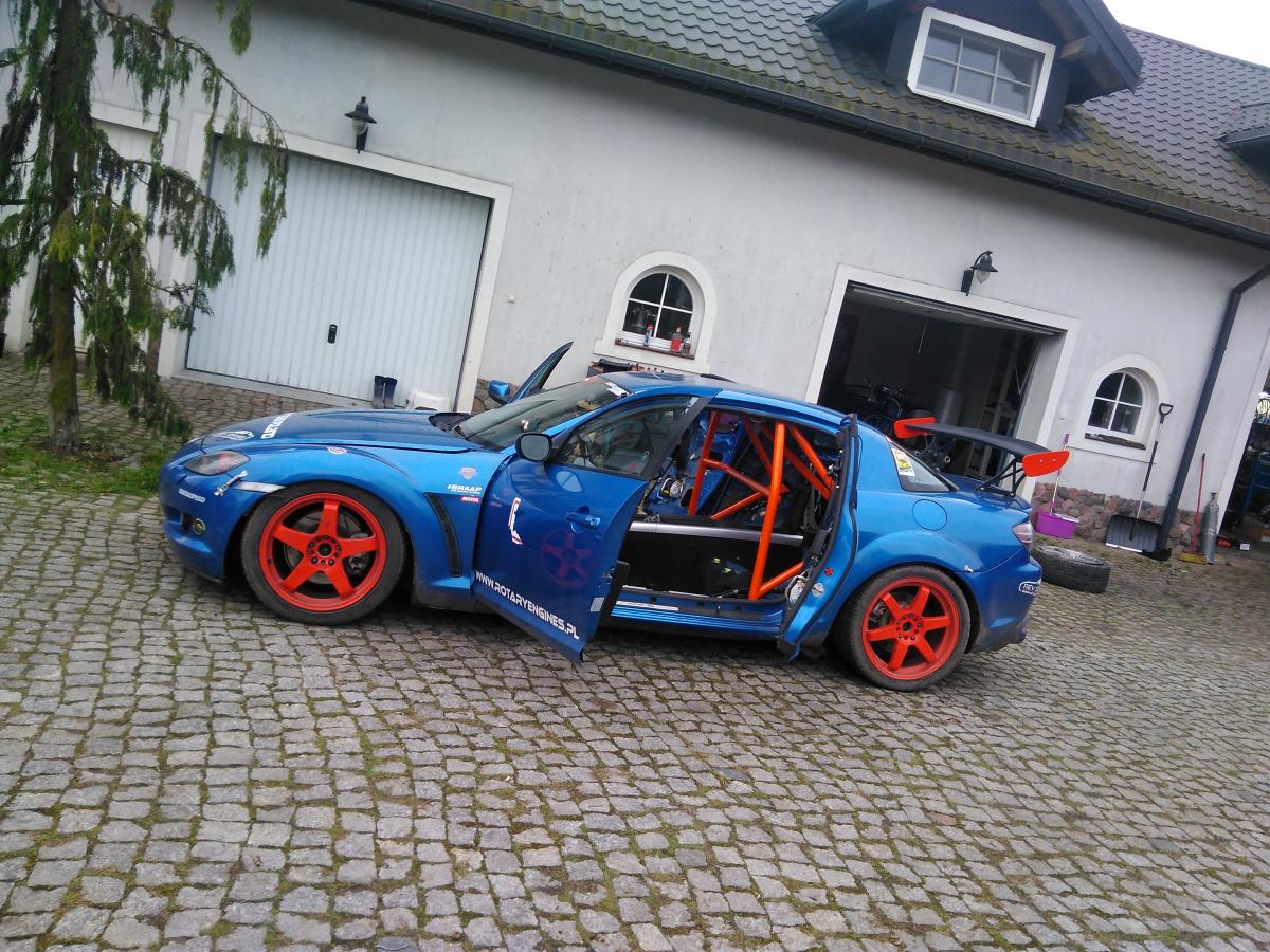

Za to w ostatni weekend zakochałem sięw aucie od nowa. Fak że muszę uczyć się wozu od nowa z uwagi na gwint no i opony . Obecnie Michelin R21 na średniej mieszance robi okropny gnuj z mózgu wyciskając go przez ucho na zakrętach. Na zapas jeszcze zakupione Toyo R888 i w malowaniu nowy felunek ale toniebawem. Tym czasem wyleciało audio łącznie z wywaleniem zmieniarki z radia, wyleciała klima i boczki. Na co to komu ?? Jak tego i tak przez obecny wydech 2,75 cala z jednym wyjściem nie słychać .

dołożony rollbar nie sprzyja masie. Trzeba jakoś wyrównać. Jak coś jest nie potrzebne to won. Auto jest dościgania nie do lansu więc zbędne bajery sio. Nawet nadkola plastikowe wyleciały. Teraz jest ładny przeciąg od hamulców do skrzeli w błotnikach. Teraz zostaje walka z aero i zamiast halogenów dukty do hamulców do chłodzenia. Zastanawiam się też nad talerzami przykręcanymi do felg, które wciągają powietrze do chebli
