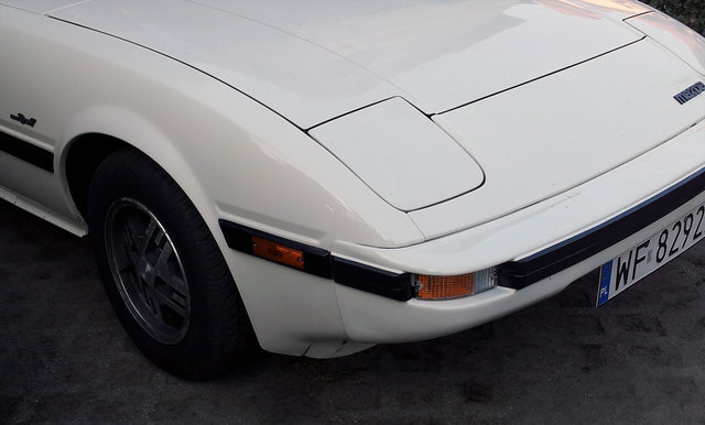

W poniedziałek odebrałem samochód z AutoKarcza – wrażenia opisałem już w opiniach. Jestem zadowolony – załatwili wymianę zderzaka i błotnika na nowe części, dołożyłem do tego nosek od Kojota i wszystko jest spasowane jak w fabryce – przód nie straszy już wyspiarską robotą. Kolor co prawda nie jest idealnie identyczny, ale zdaje sobie sprawę, że bez cieniowania było trudno zrobić to lepiej.
Niestety nie udało mi się jeszcze zrobić sesji po naprawie (hehe, jeszcze w ogóle żadnej mi się nie udało i patrzę z niepisaną zazdrością na niektóre wątki z tego działu :P). Mam tylko dwa zdjęcia z telefonu:
Dobrze widać, że nosek jest teraz tego samego koloru, co reszta samochodu, a przerwy pomiędzy nim, reflektorami i maską wyglądają jak powinny. Do kompletu przydałoby się wymienić dolny spojler.

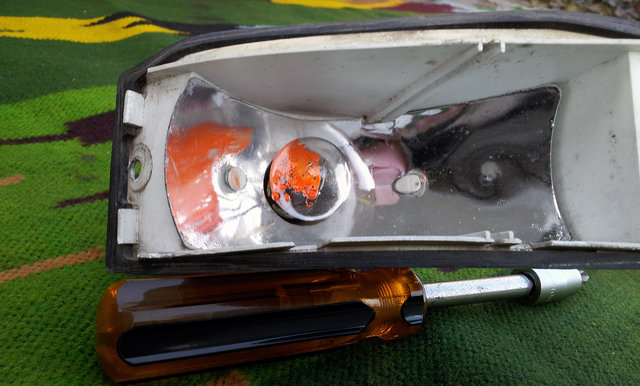

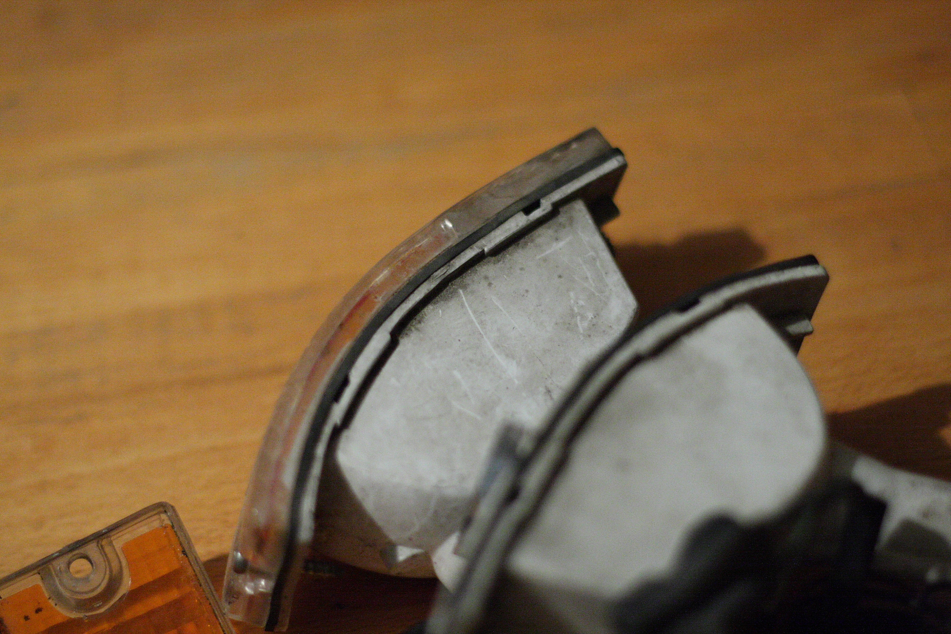

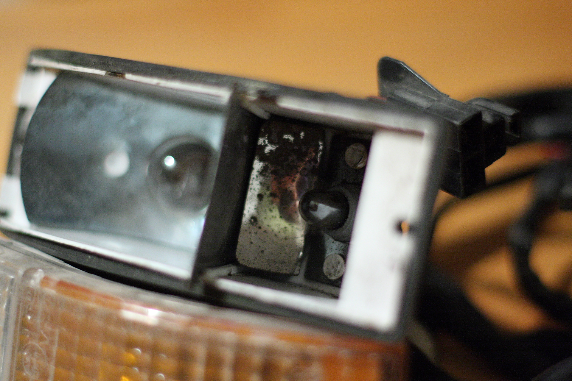

Przy okazji porządków w okolicach przedniej części nadwozia, wygrzebałem z piwnicy dodatek do nowego zderzaka (wyszperany na aukcji i zakupiony jeszcze w zeszłym roku ;)):
Są to europejskie pozycje/kierunki do S2/S3, z oddzielną żarówką dla każdej z tych funkcji. Fabrycznie w mojej wersji (a-spec) całość była pomarańczowa. Ktoś w UK próbował spełnić wymogi techniczne i zastąpił klosz białym szkłem i żarówką do połowy umoczoną w farbie. Efekt taki, że ani pozycja nie jest biała, ani kierunkowskaz pomarańczowy.
Niby mała rzecz, ale cieszy, bo w przypadku tego auta nim rzecz mniejsza, tym trudniej dostępna :P. Jutro przymierzam do samochodu – mam nadzieję, że nie będzie problemów z podłączeniem wiązki.
P.S. Tak wyglądały przed wyszorowaniem i wypolerowaniem odblasków:

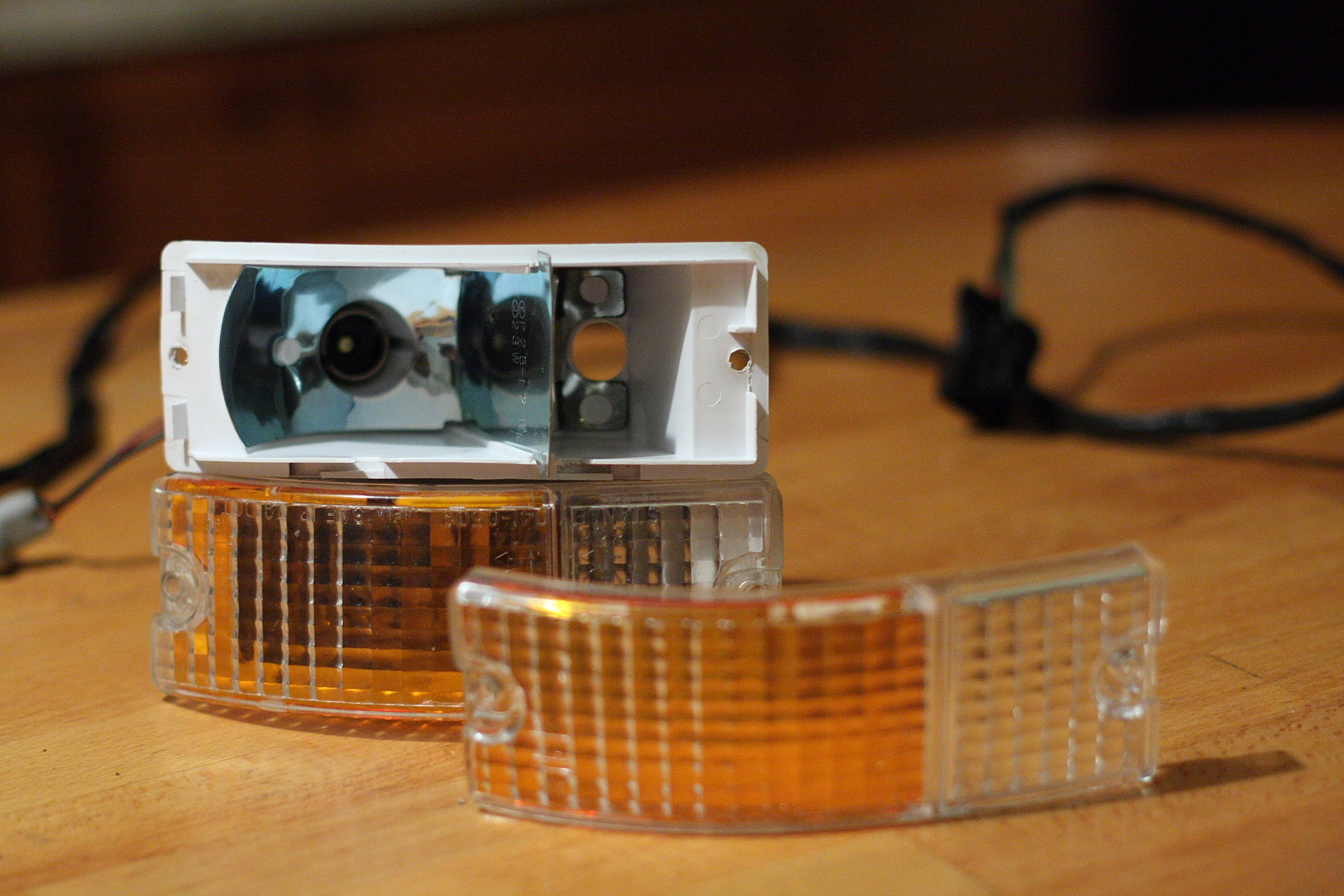

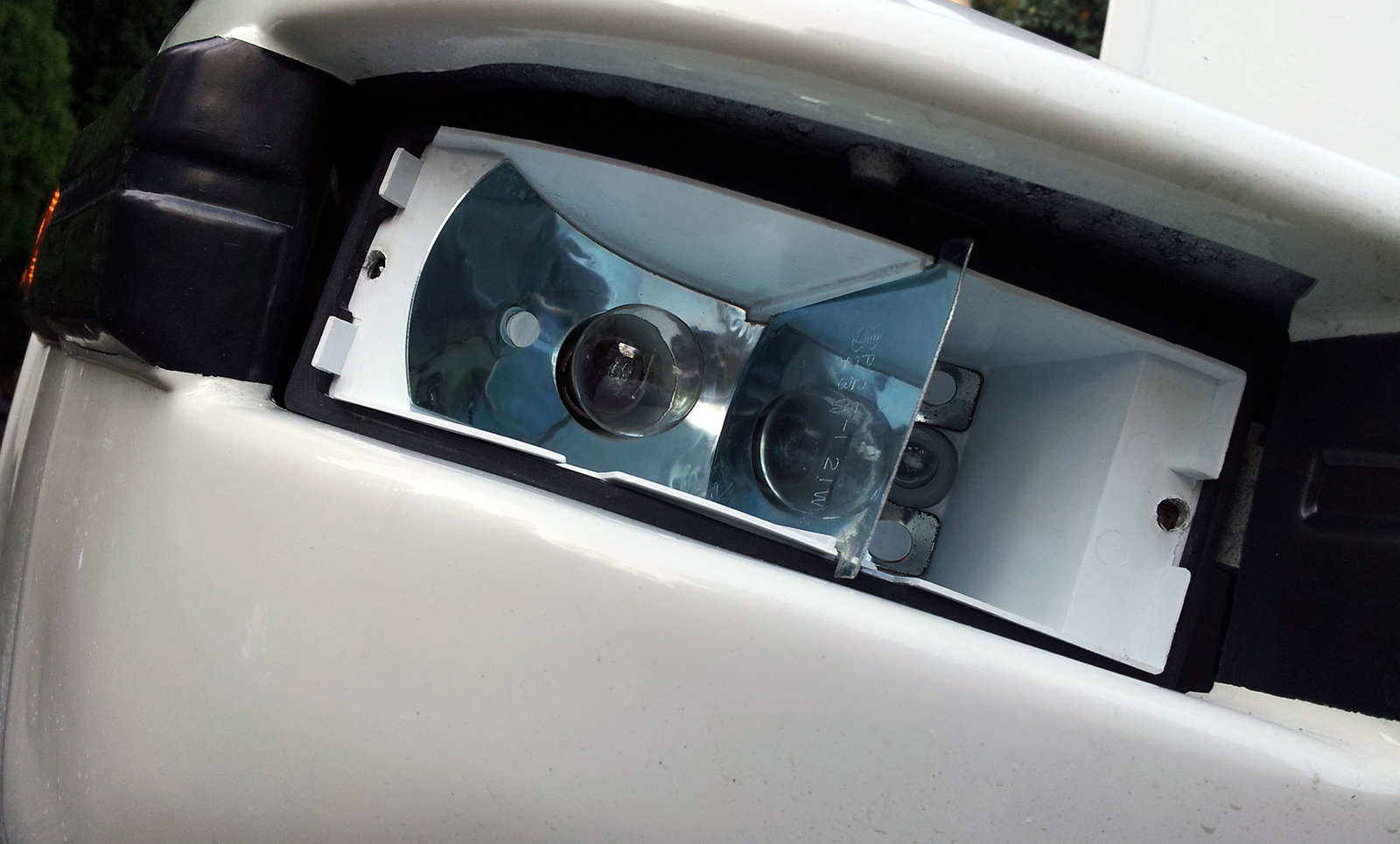

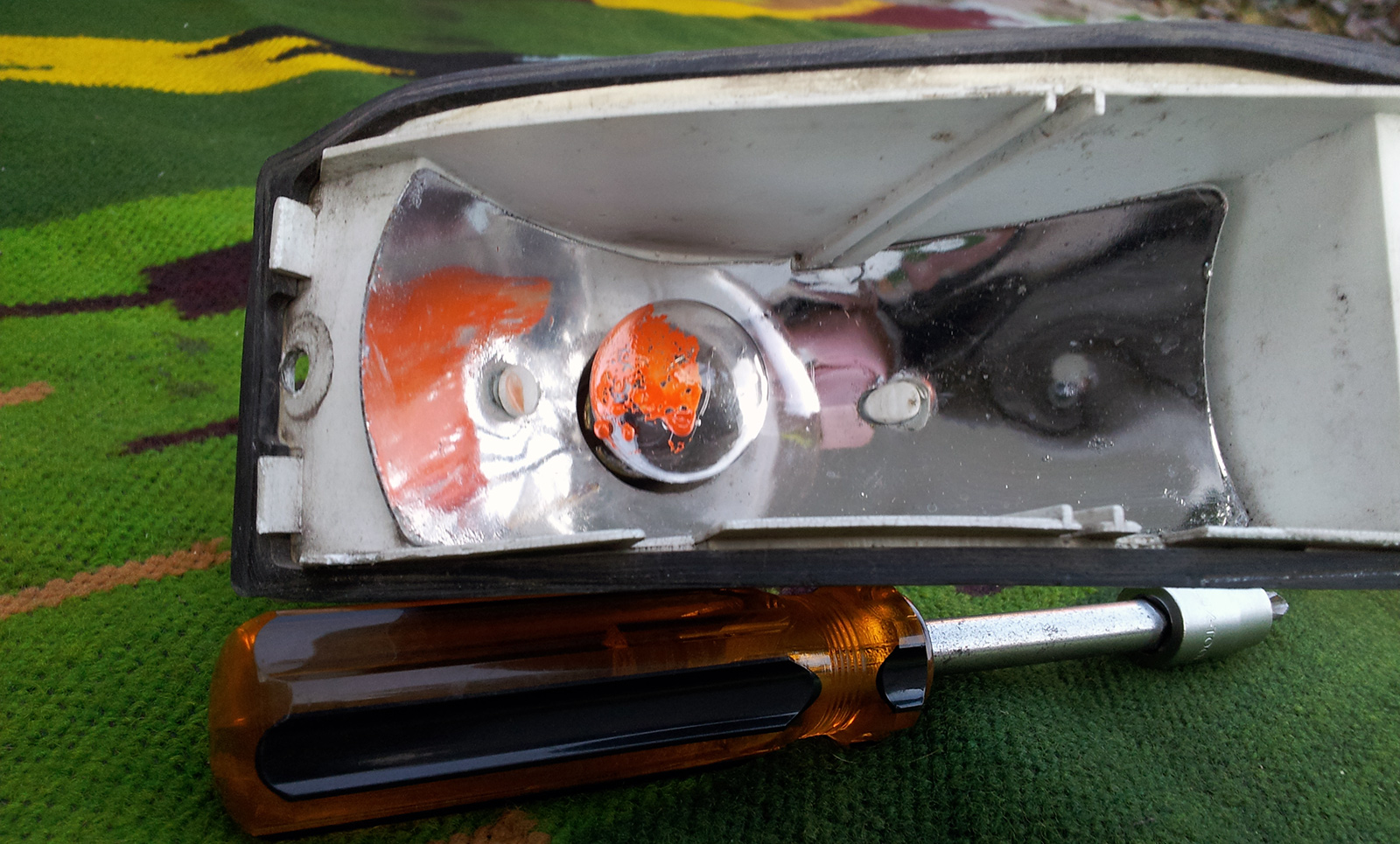

Dwa tygodnie zajęło mi montowanie tych kierunkowskazów – całkiem sprawnie jak na mnie ;). Przy okazji dowiedziałem się, że pomarańczowe żarówki nie pasują w gniazda białych i że podczas niedawnej wymiany zderzaka warsztat postarał się, bo wszystkie mocowania są nowe, choć nie było to uwzględnione w kosztorysie naprawy.
Przy okazji rozpracowałem brytyjską technologię dostosowywania amerykańskich dwuwkłóknowych postojówko-kierunkowskazów do europejskich wymogów (wystarczy pędzel i odrobina farby) ;):
