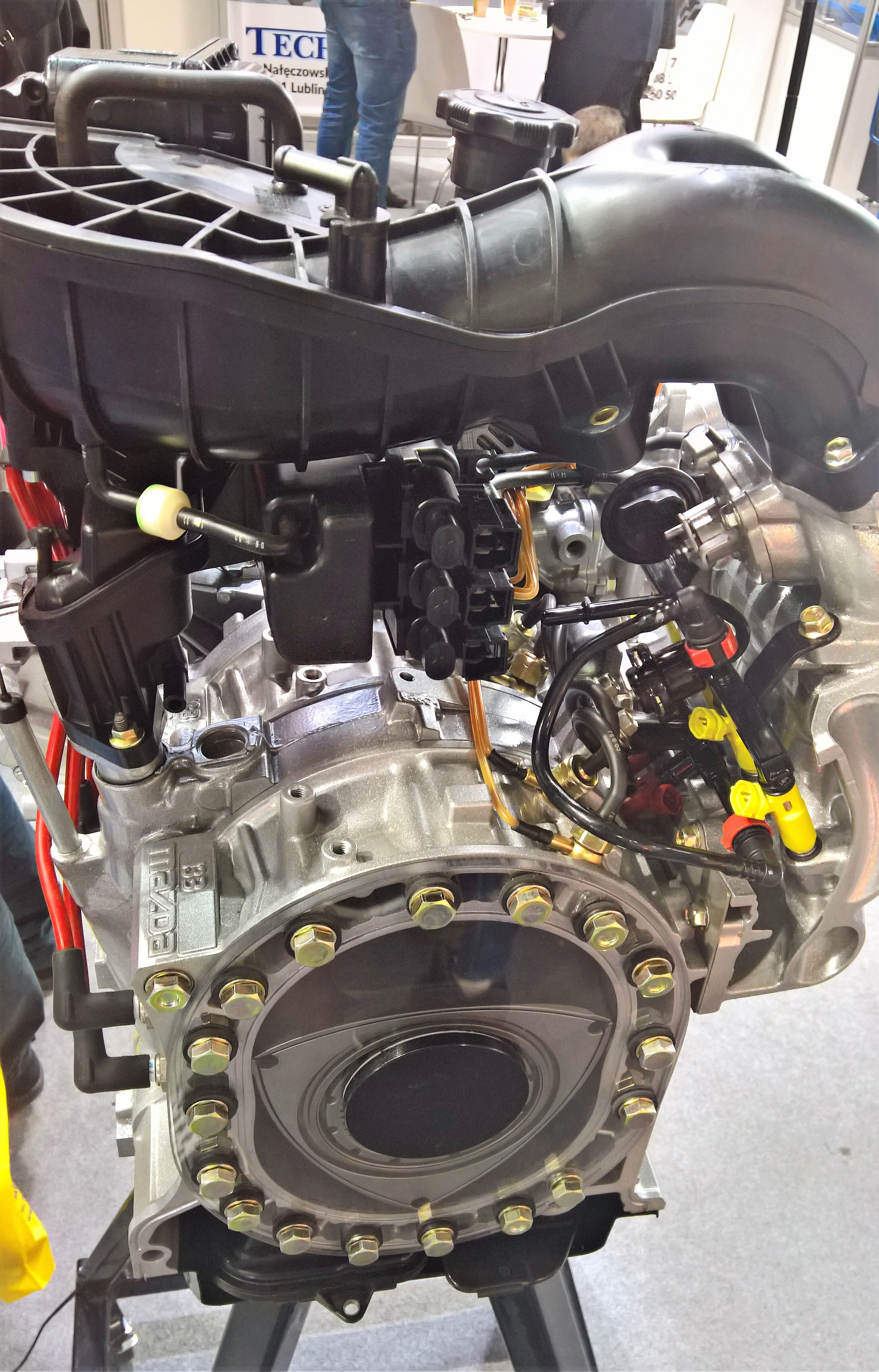

Wiele się dzieje w ostatnich miesiącach, więc należałoby zrobić mały update tematu. Zacznijmy od pobocznych tematów. Na targach w Poznaniu taka niespodzianka jak model silnika. Ktoś rozpozna błąd w tej kompletacji?

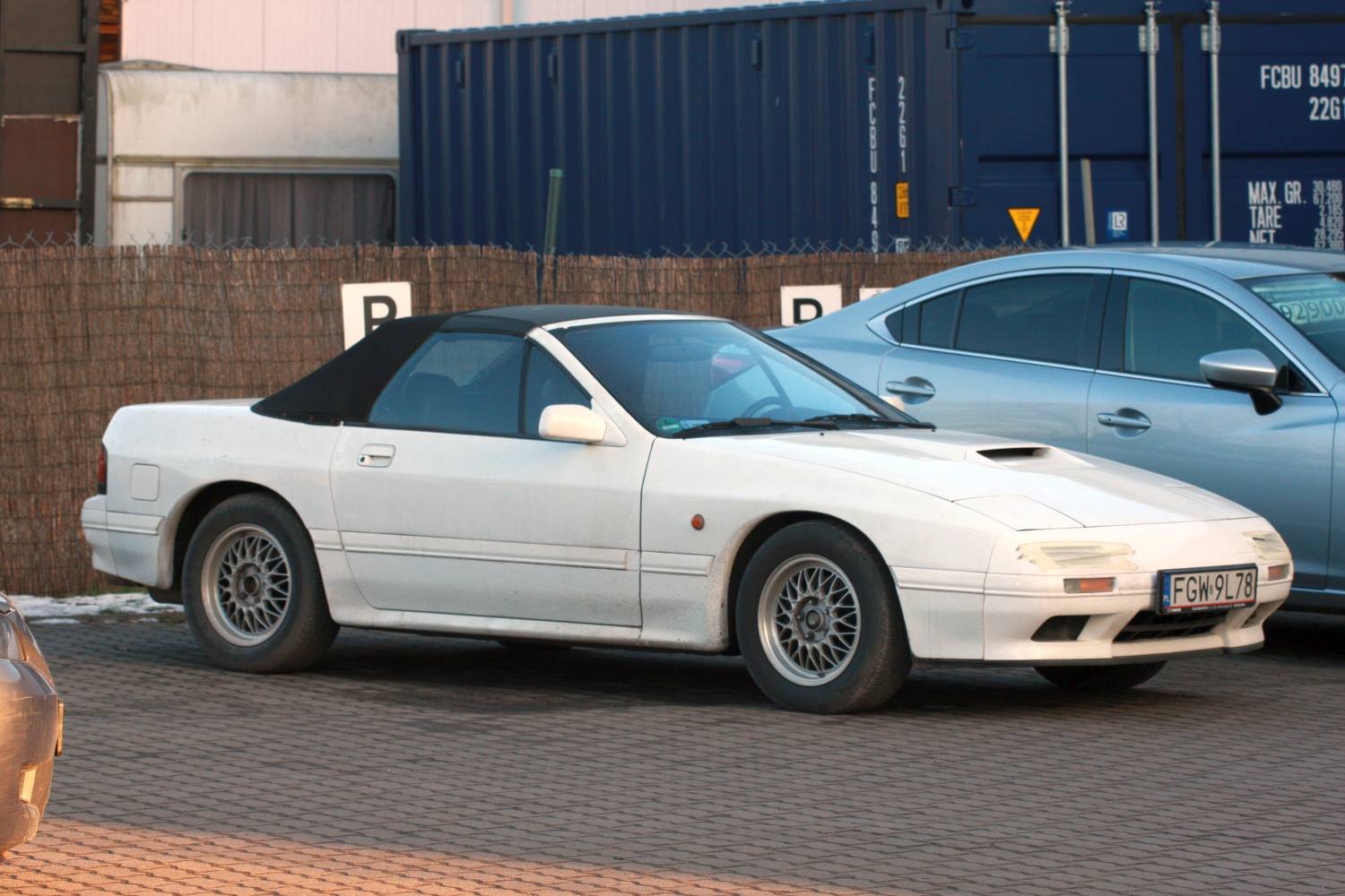

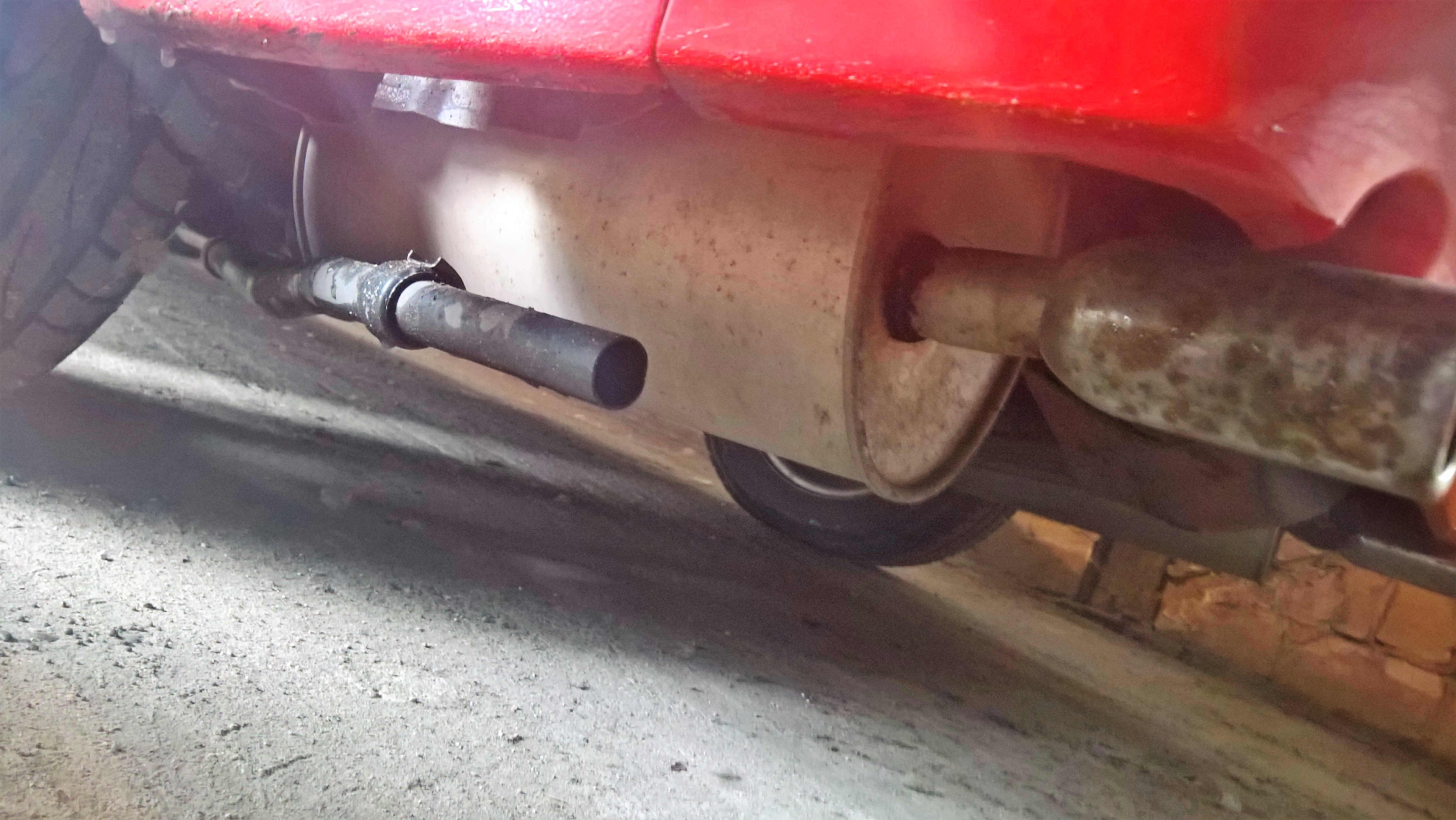

Potem trafiłem na Mazdę RX7 FC w Siedlcach w wersji cabrio. Po oględzinach okazało się, że ktoś przerobił coupe. Z ciekawostek miała "adjustable suspension". Spod podwozia wystawała dodatkowa rurka. Ktoś ma pomysł co to może być?

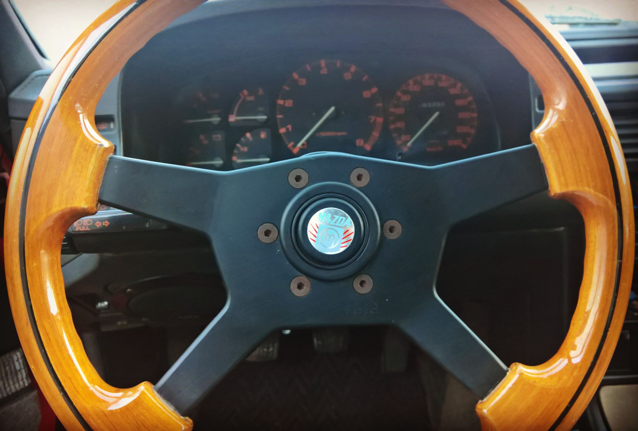

W Szydłowcu pokazały się dwie RX7 FC do kupienia, jedna z przepiękną kierownicą...

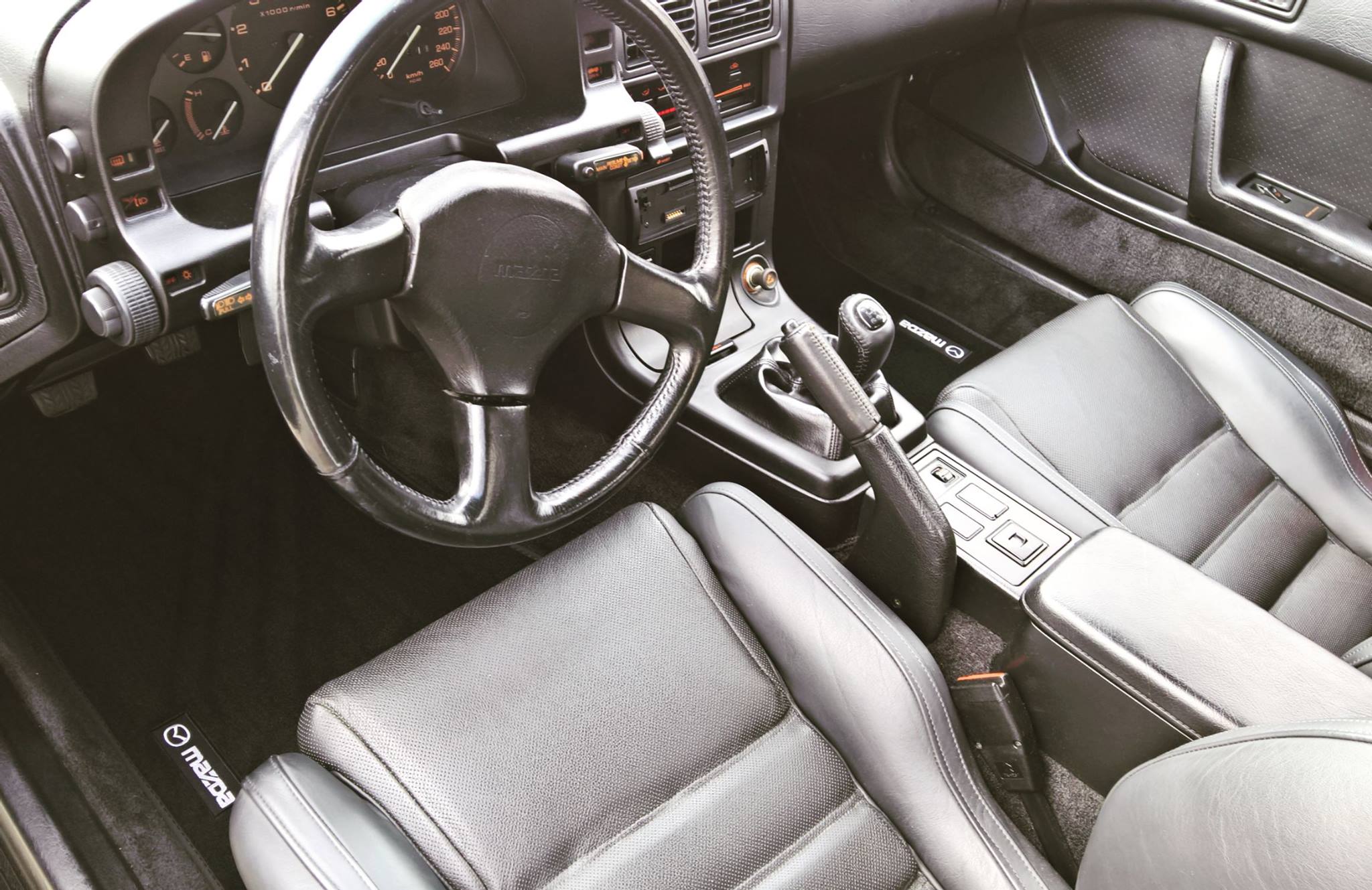

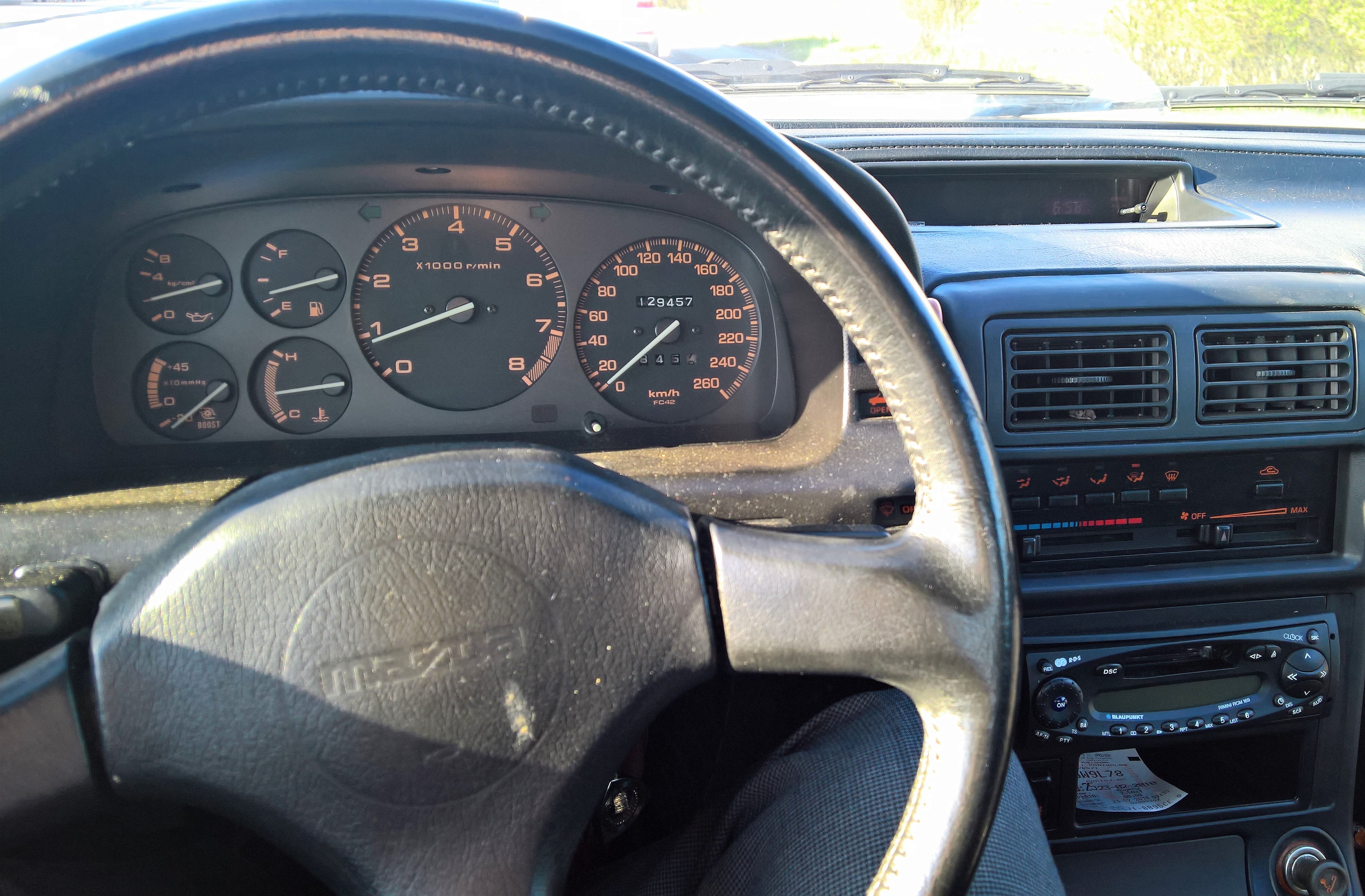

Wracając do białej FC pomału nabijam kilometry. Wnętrze jeszcze nie czyszczone – przetarcie szmatką nic tu nie da, a na pełny detailing jeszcze nie ma czasu. Do tego walczyliśmy z tematem braku mocy w momencie załączania turbo. Po wykluczeniu wszystkiego innego pomogła regeneracja wtryskiwaczy. Uff :)

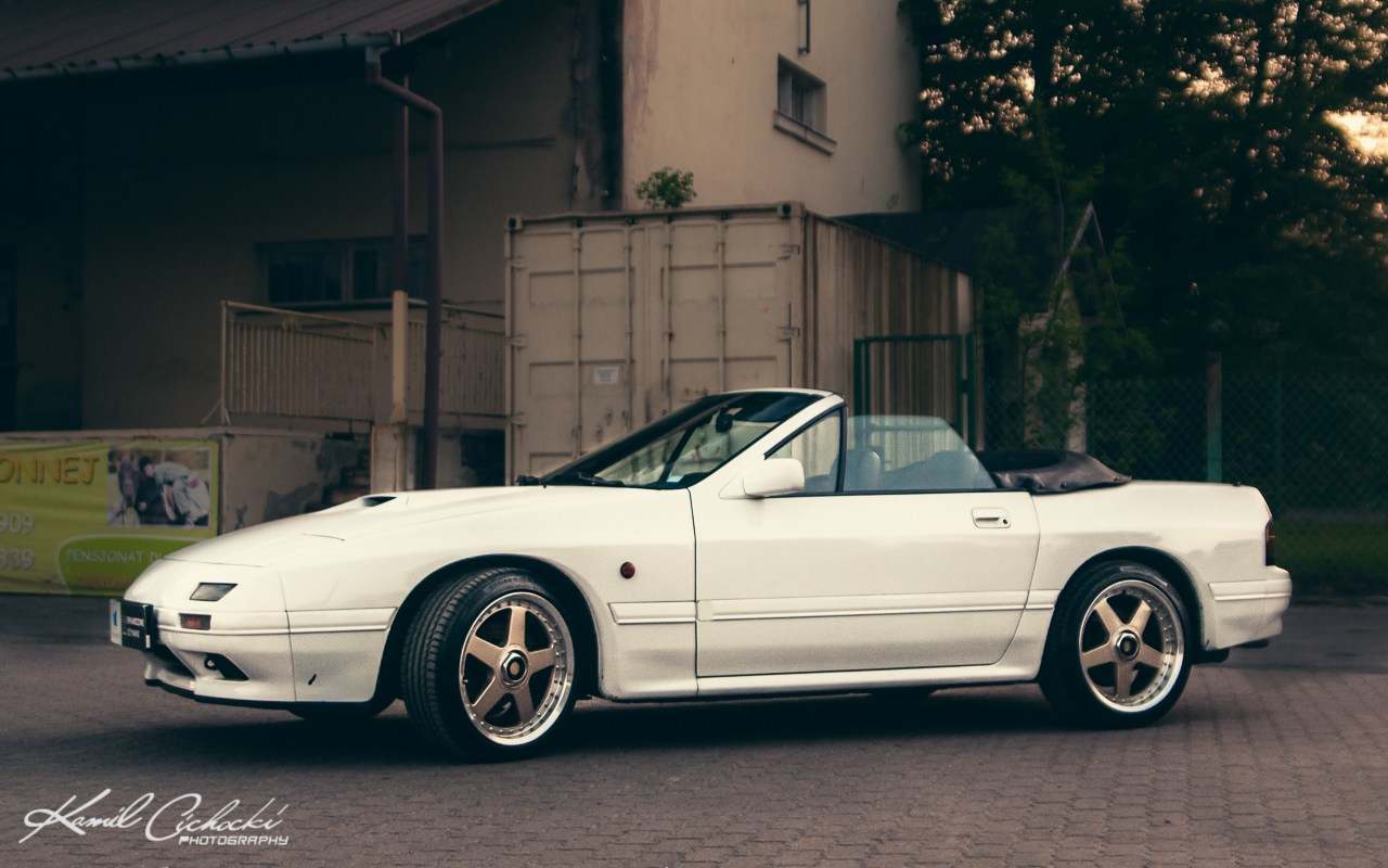

To tak wygląda po drugim myciu (bez żadnego napięcia, po prostu umyta dwa razy, zmienione felgi, oczyszczone lampy):

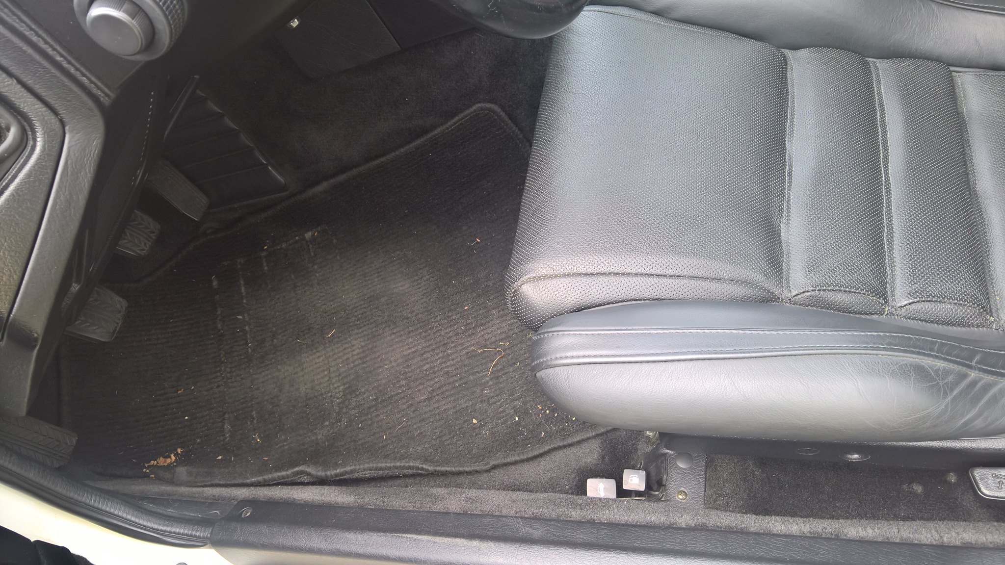

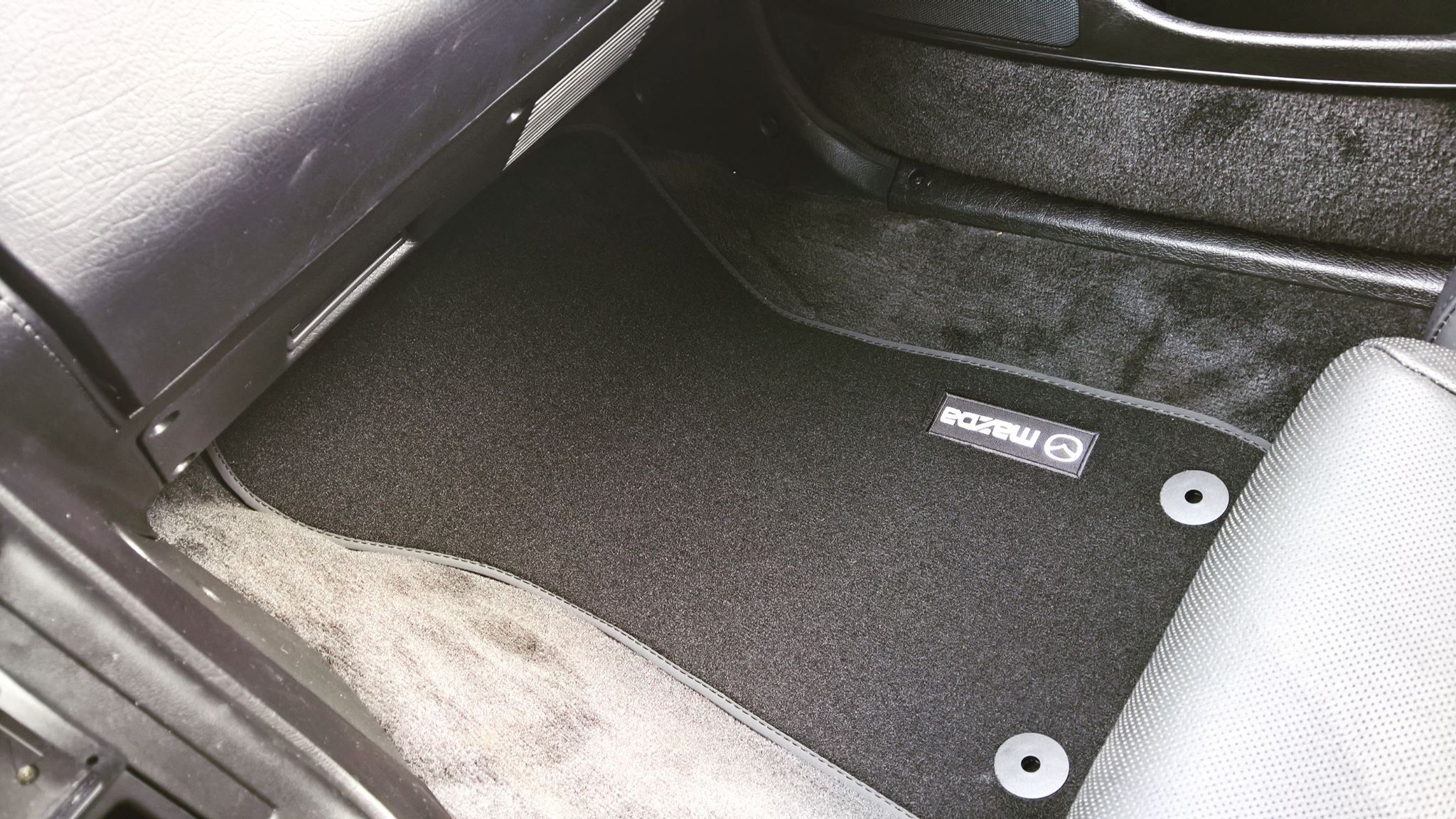

Druga mała rzecz, która cieszy to dywaniki. Nie miałem oryginalnych, a podłogę wyściełało takie coś:

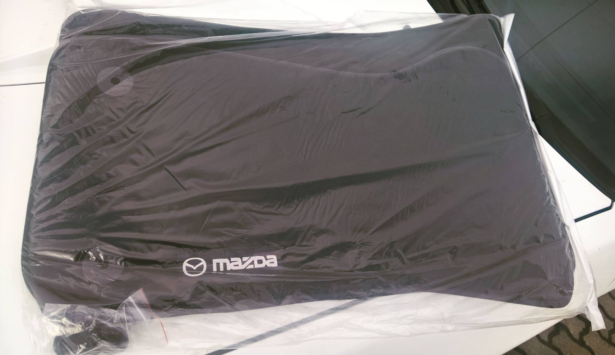

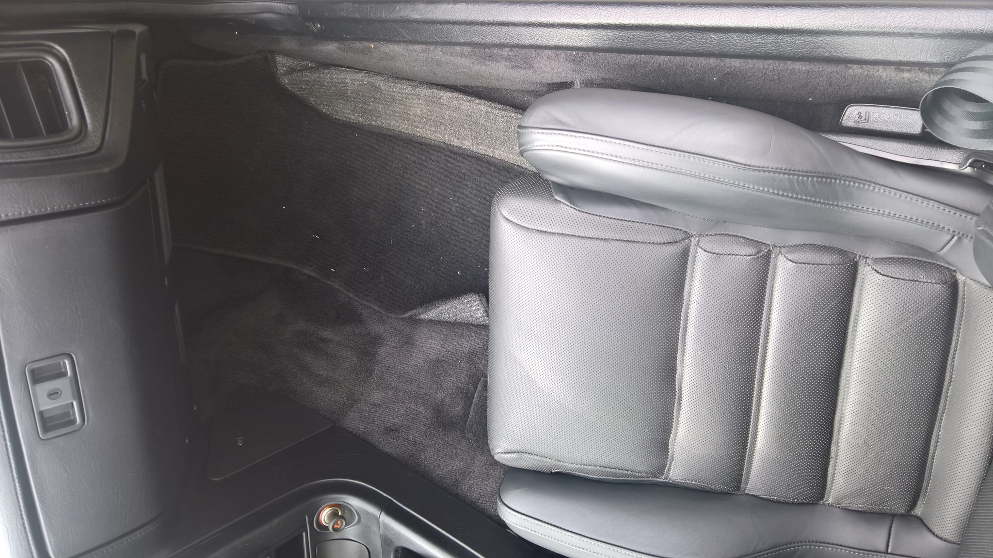

Piotr dostarczył mi oryginały do zwymiarowania, oddaliśmy zaprzyjaźnionej fabryce dywaników. Od dziś mamy w ofercie, pasujące w 98% (niebawem mam nadzieję leżące idealnie) dywaniki z eleganckim obszyciem, z mocowaniem do tapicerki by się nie suwały. Do wyboru czarne lub szare. U mnie wpadły czarne.
