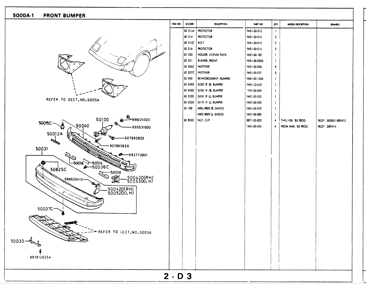

Otóż poszukuje oryginalnych, tak oryginalnych zderzaków od Rx7 SA. Z góry informuje, ze chce aby auto nabrało kształtu zbliżonego do oryginału tylko jakby bardziej kwadratowego.
Poczytałem i znalazłem ciekawe Body Kit-y: Imsa, Elford.. Ale niestety nie do dostania u nas i kosztują grube pieniądze.
Doszedłem do wniosku, ze po zamontowaniu oryginalnych zderzaków na przodzie będę w stanie wyskrobać więcej miejsca na chłodnice itp. Tyl zaś nabierze bardziej agresywnego wyglądu.
Poszukuje zatem oryginalnych zderzaków w stanie obojętnym, byle prostym. Kolor, zadrapania, małe wgniotki, uszkodzone mocowania = przyjmuje. ;)
Co możecie powiedzieć (z doświadczenia) o tym egzemplarzu? Warty tych pieniędzy? <co?>

Postprzez Paweł » 25 lis 2011, 04:23
Cena jest do przyjęcia, ponieważ nowy zderzak kosztuje od 3000 do 4500 zł. Będziesz potrzebował do tego nosek, który również jest na zdjęciu (chyba, że dasz radę własny obłupać ze szpachli) oraz dolny spojler, którego na zdjęciu nie ma. Poza tym powinieneś upewnić się, że posiadasz belkę zderzaka oraz mocowania, bez których wspomniana pokrywa raczej nie utrzyma swojego kształtu (jest "gumowa"). Na deser zostają lampki z pozycją i kierunkowskazem, ewentualnie instalacja spryskiwaczy.

Postprzez Czarny_RX7 » 26 lis 2011, 16:44
No cena mnie tez zadowala. Ale masz racje – ja nie jestem pewien co do belki i mocowan zderzaka przedniego. Nosek, mysle, ze odratowac sie da.. Co do dolnego spojlera to nie chce.. Bo na jego miejsce wejdzie inny zderzak (sam dol od zderzaka, ktory mi wizualnie podejdzie). Ktora pokrywa jest gumowa?

Postprzez Paweł » 26 lis 2011, 17:54
Czarny_RX7 napisał(a):Ktora pokrywa jest gumowa?
To co wygląda jak zderzak jest faktycznie tylko jego pokrywą (jak we współczesnych samochodach). Samo z siebie nie jest sztywne jak obecne zderzaki, ponieważ było wymyślone ponad 25 lat temu. Bardziej przypomina kawał gumy lub PVC niż plastik. Jeśli nie masz oryginalnego zderzaka (belki) i mocowań na końcach błotników, to będziesz musiał nagimnastykować się, żeby do kupy to jakoś wyglądało.
Czarny_RX7 napisał(a):Nosek, mysle, ze odratowac sie da..
Widziałem, że sprzedający wystawia niezły egzemplarz w cenie zderzaka – może warto się potargować i wziąć obydwa elementy za ~200 :).
