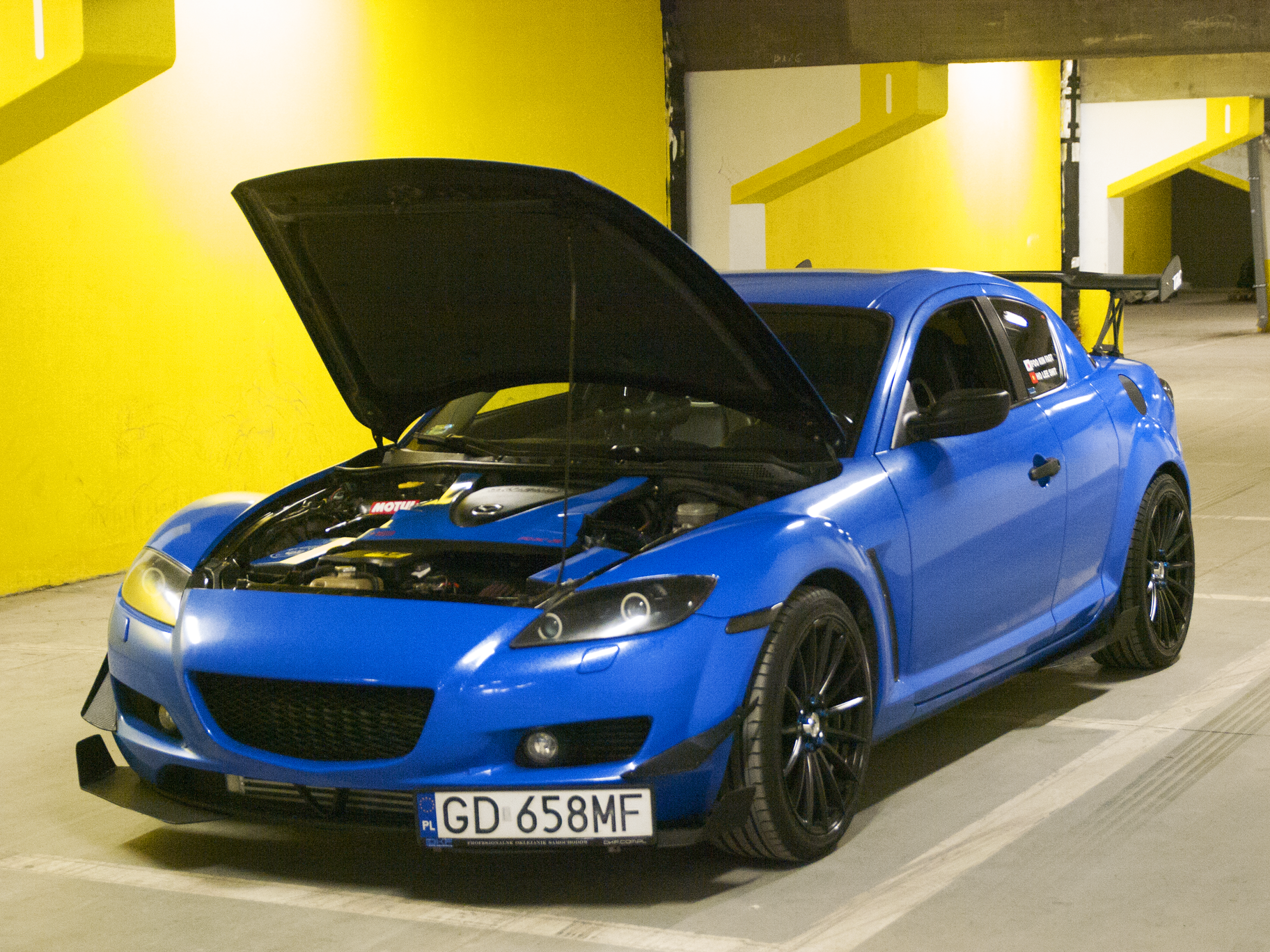

Postprzez Derfflingeru » 5 lis 2017, 19:32
Powiem Wam, że idzie zakochać się w tym aucie. Warto spełniać marzenia ;)

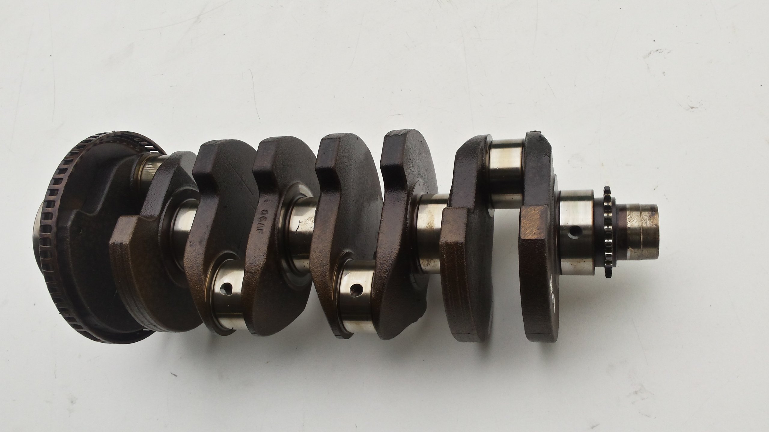

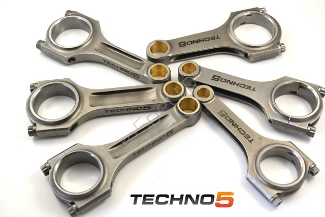

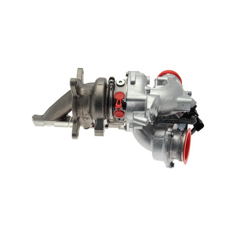

1. Nowe tłoki z pierścieniami po obróbce na strokera 2.0
2. Wał – także na strokera 2.0
3. Kute korby
4. Turbo K04-064 2.0 TFSI na hybrydzie

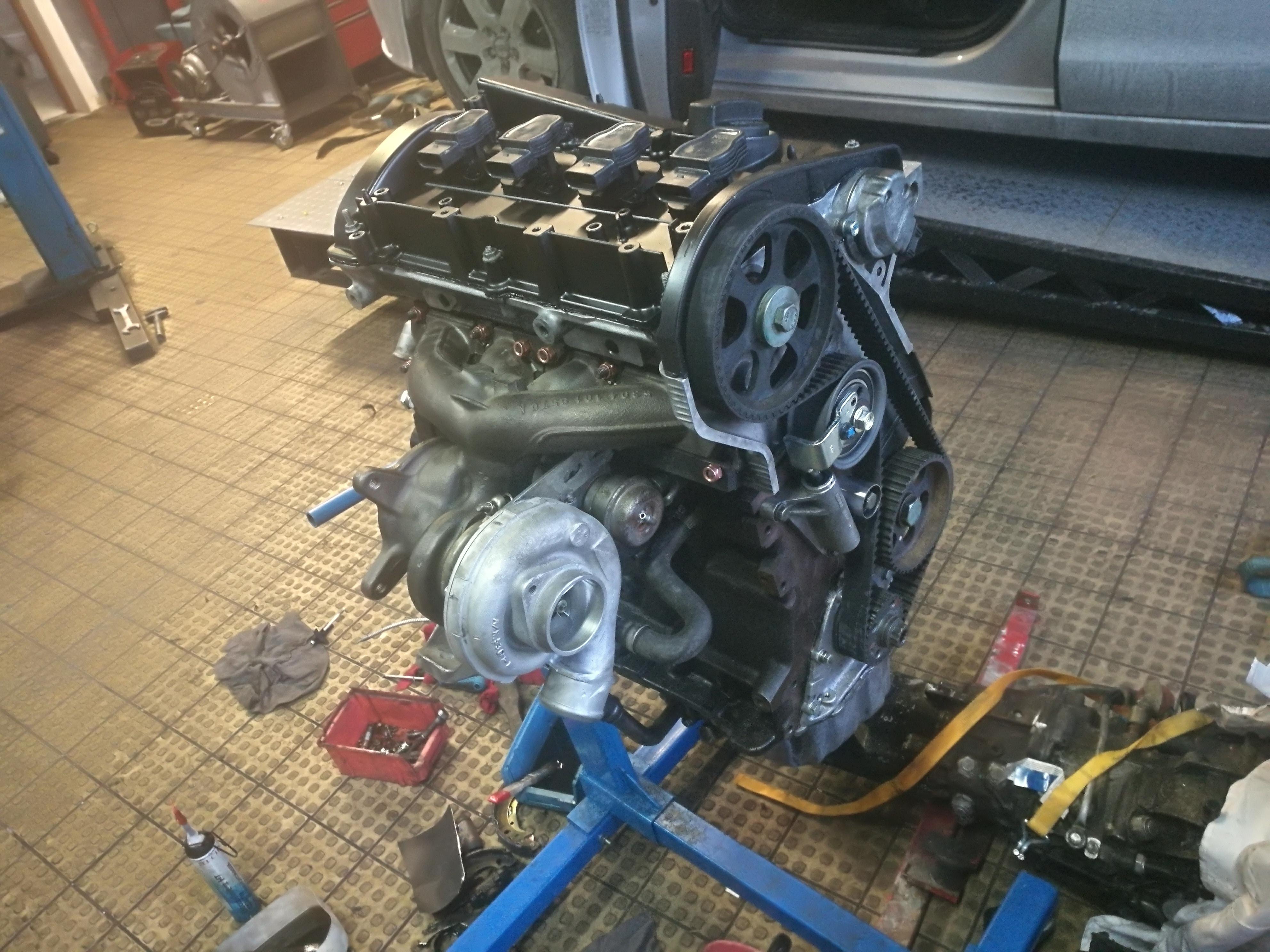

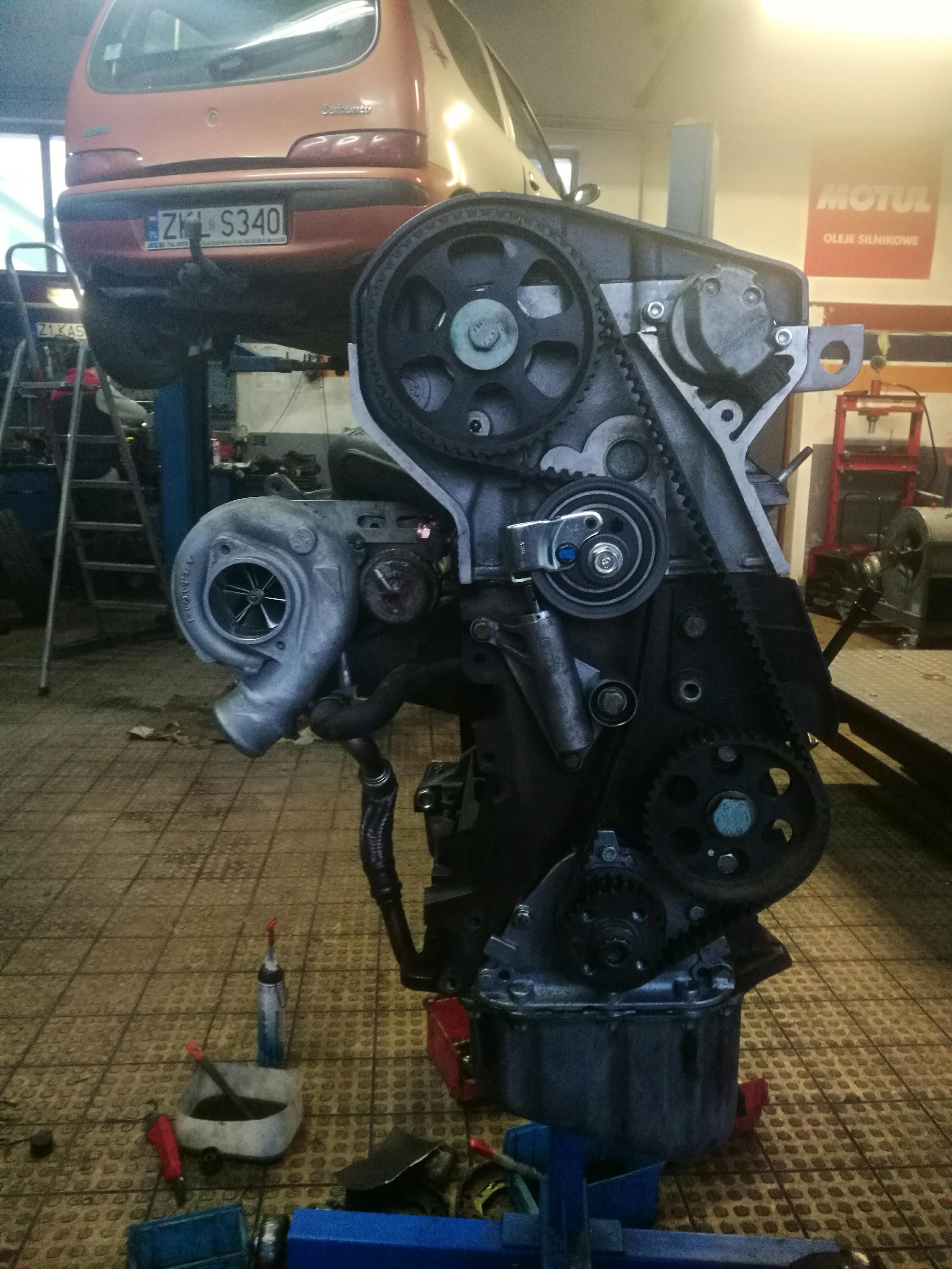

Serducho mamy już calutkie złożone, zostało jeszcze ogarnąć zawiechę, włożyć, wystroić i ogień na tłokach :D
Teraz tylko uzbroić się w cierpliwość i czekać, czekać i jeszcze raz czekać, aż maździora w pełni wróci do życia ;)
Kilka fotek, uwaga +18 ! Nagi silnik w całej swej okazałości. W dobrym smaku zalecane jest przeglądnie po godzinie 22 :)
^ Uprzedzając pytania, nie będziemy go wkładać do tego szatana za nim xD

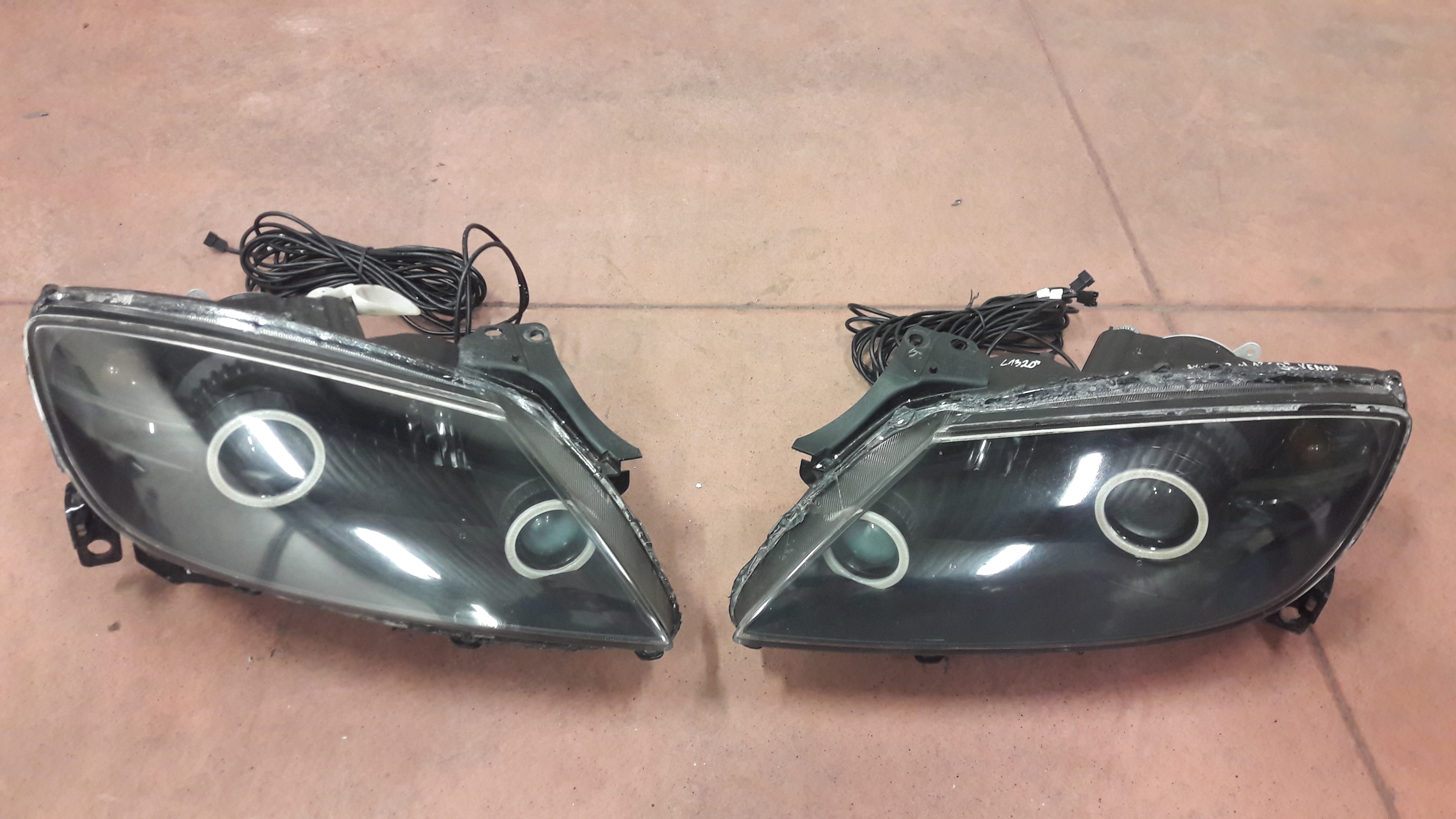

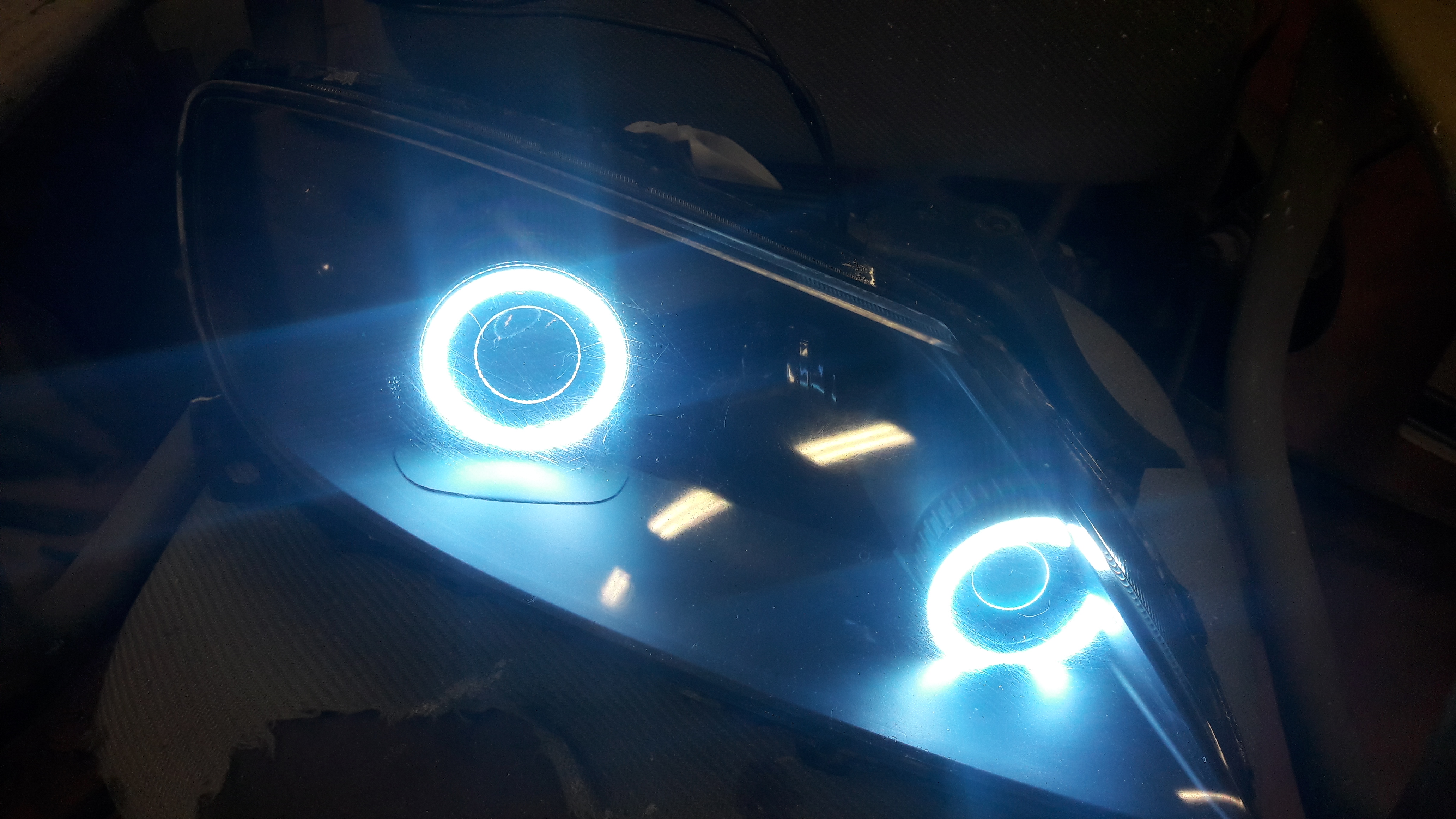

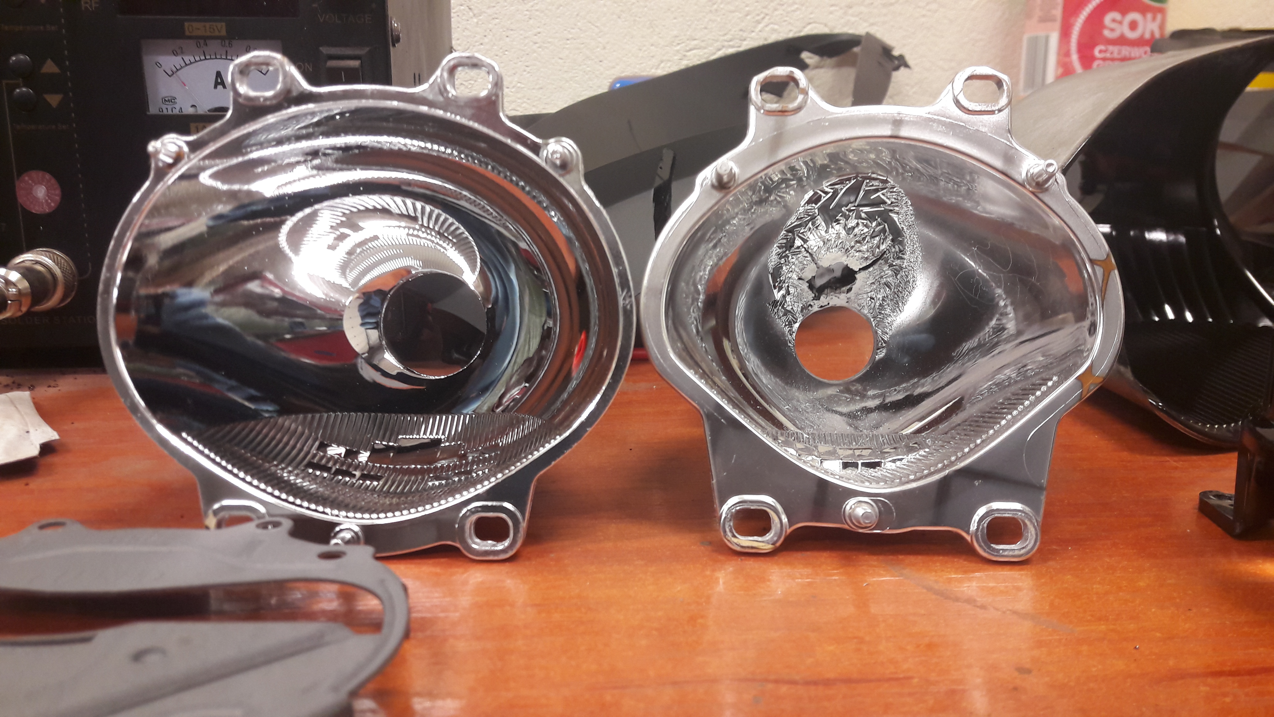

– Na pierwszy ogień pójdą moje lampy w skład, których mamy :
* Pełną regenerację oraz przeróbkę na BI-XENON
Proszę looknąć w jakim świetnym stanie był moje odbłyśniki (to by wyjaśniało czemu chu** świeciło :D )
* Montaż ringów

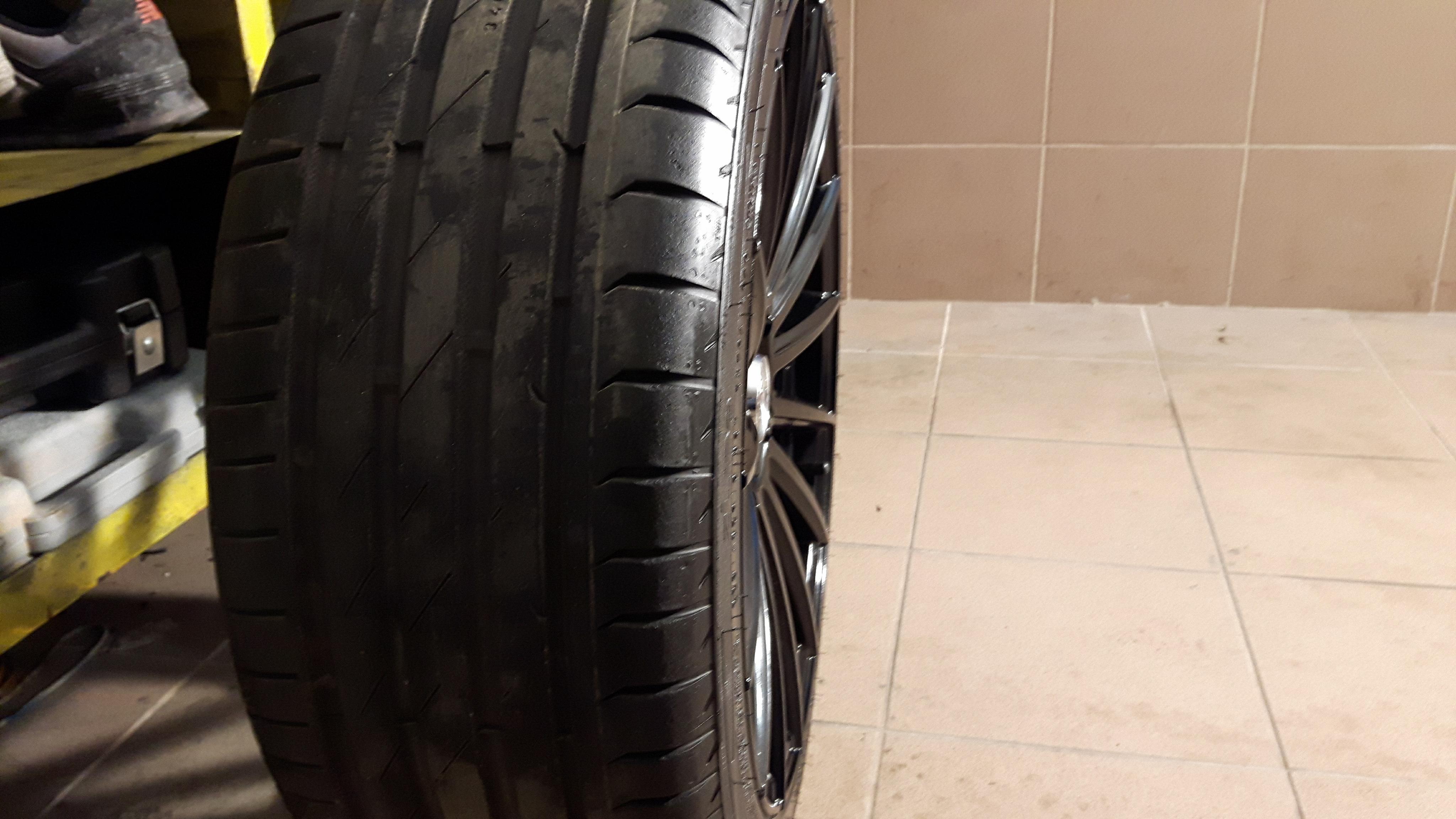

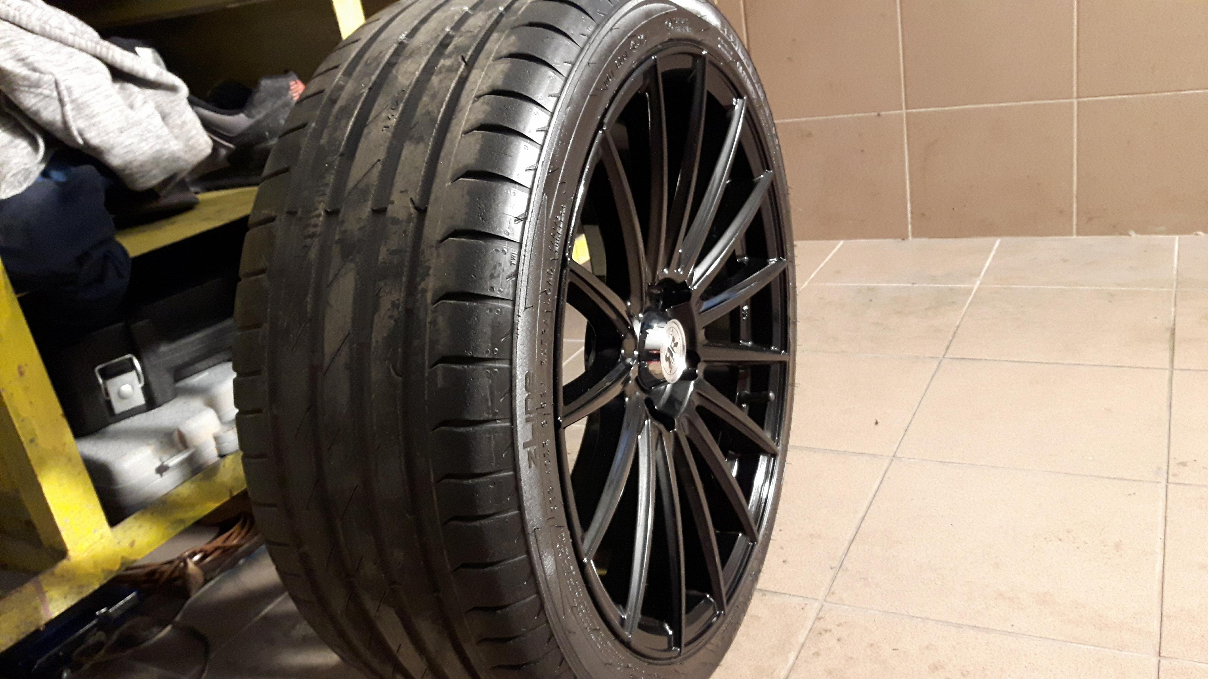

– Moje aktualne koła schodzą na zimę, a na lato wlatują te cudeńka
* Pomalowałem je na czarno

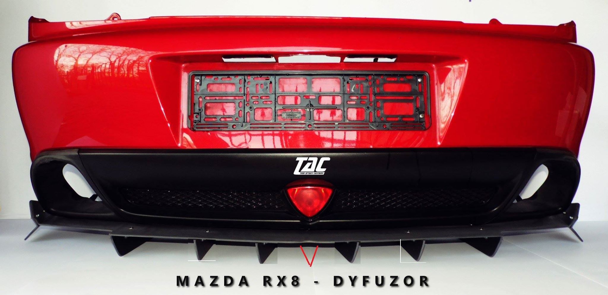

Postprzez qczarq » 2 mar 2018, 19:13
Dobry dyfuzor i kółko .
