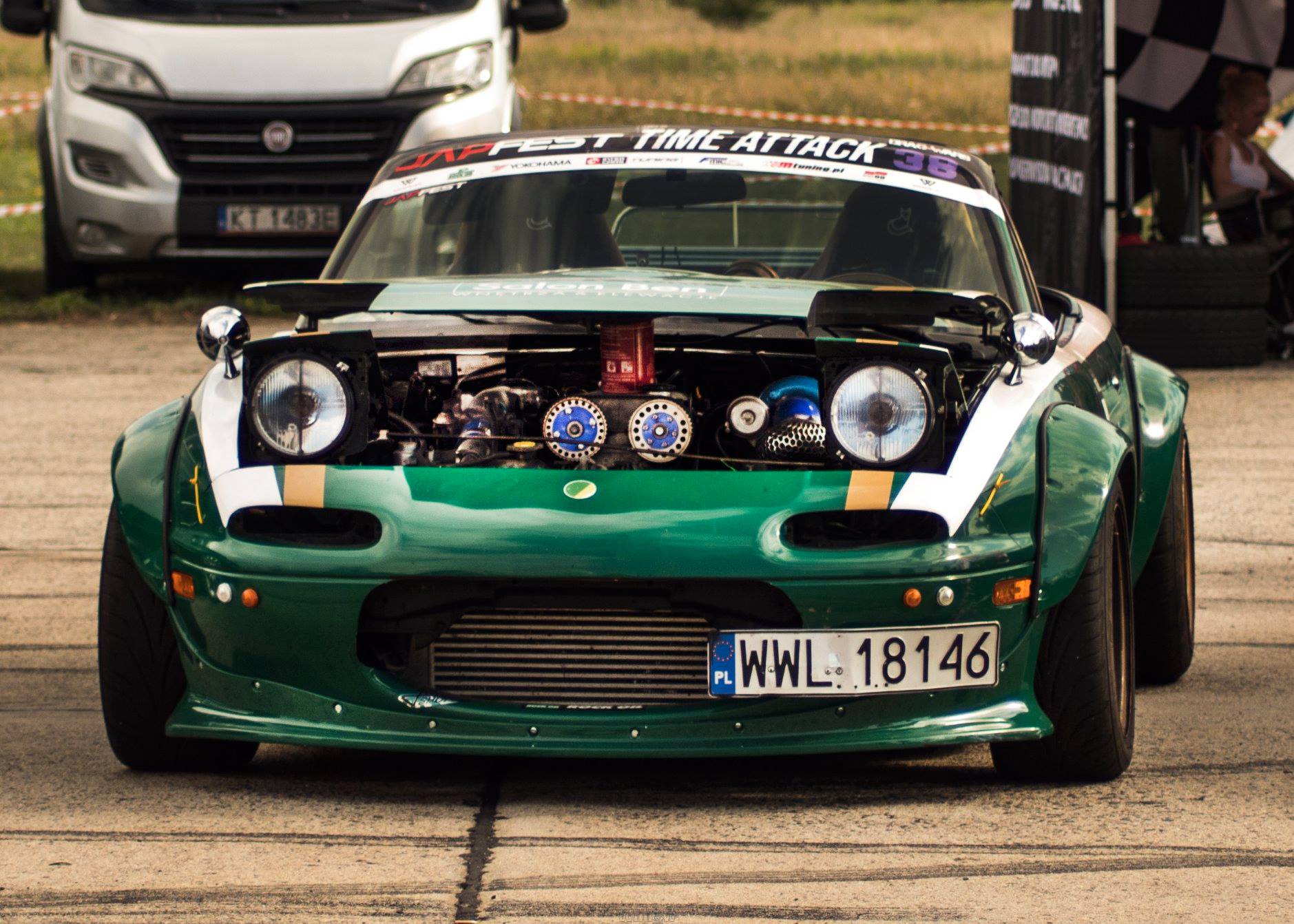

–) Rocket Bunny body od JDMbodyshop
–) Podniesienie maski na zawiasach by wydmuchiwać powietrze.
–) cięty zderzak z wlotami w miejscu starych kierunkowskazów,
–) Dodane zaczepy do szybkiego montażu/demontażu zderzaka
–) Przemieszczenie tablicy rej. dla nieblokowania wlotu.
–) rollbar mazdaspeed. przerobiony z zastrzałami na stałe z -wejściem w podłużnice
–) Pasy szelkowe scorch 4pkt

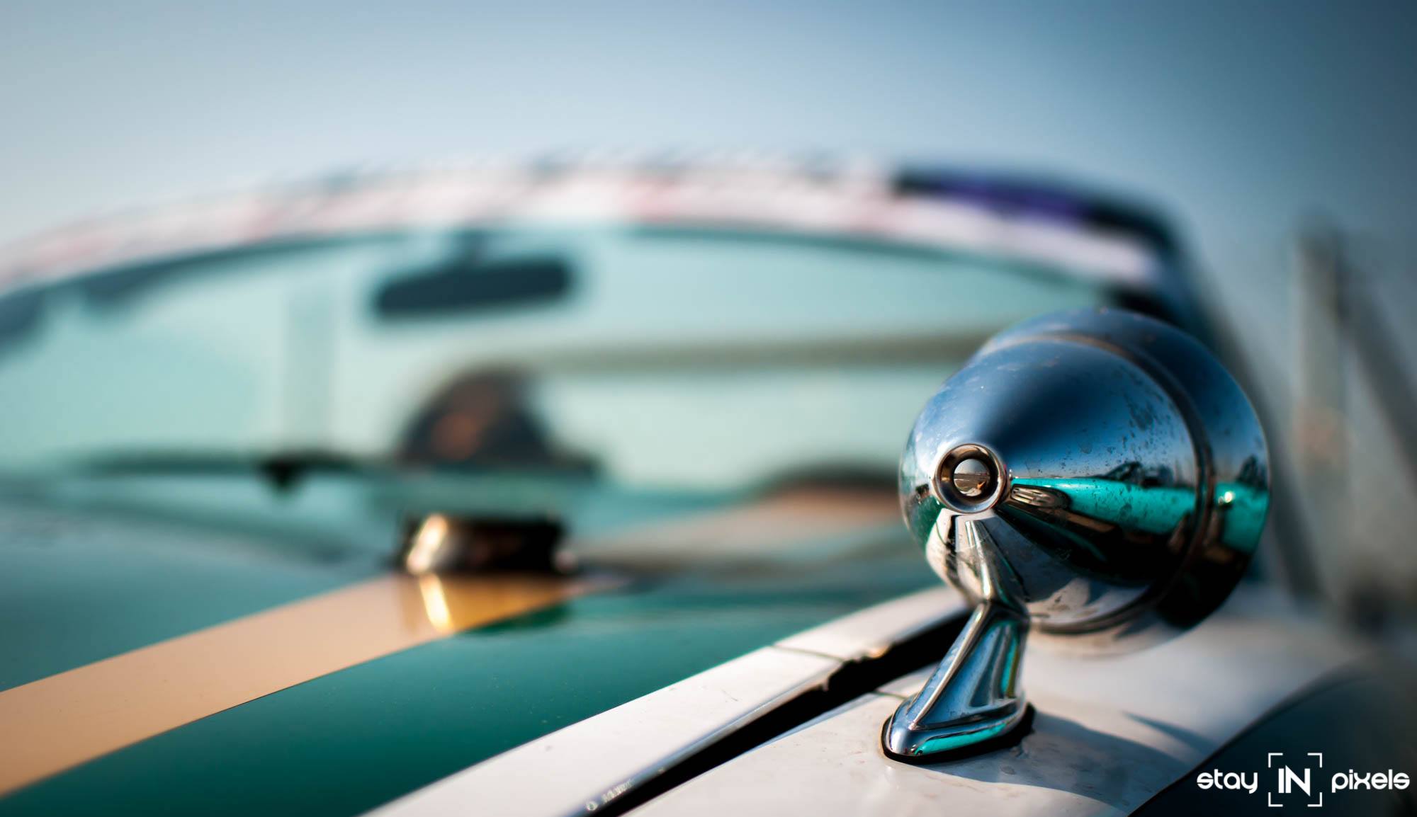

–) Lusterka Fendermirros
–) Duży obrotomierz na desce do 12tyś z shift light (wbudowana temp wody oleju i ciśnienie oleju)
–) Wywalenie z seryjnego licznika obrotomierza, temp oleju, temp wody i ciśnienia oleju. Wbudowanie w tamte miejsca wskaźnika EGT AFR i doładowania.
–) Drift button
–) Wnętrze z nierdzewki plus przełączniki dźwigniowe
–) Retro licznik z nierdzewki i diodami
–) Kierownica retro drewno + nierdzewka mazdy
–) Retro kierunki i postojówki
–) Cięta pokrywa rozrządu i rozrząd na wierzchu
