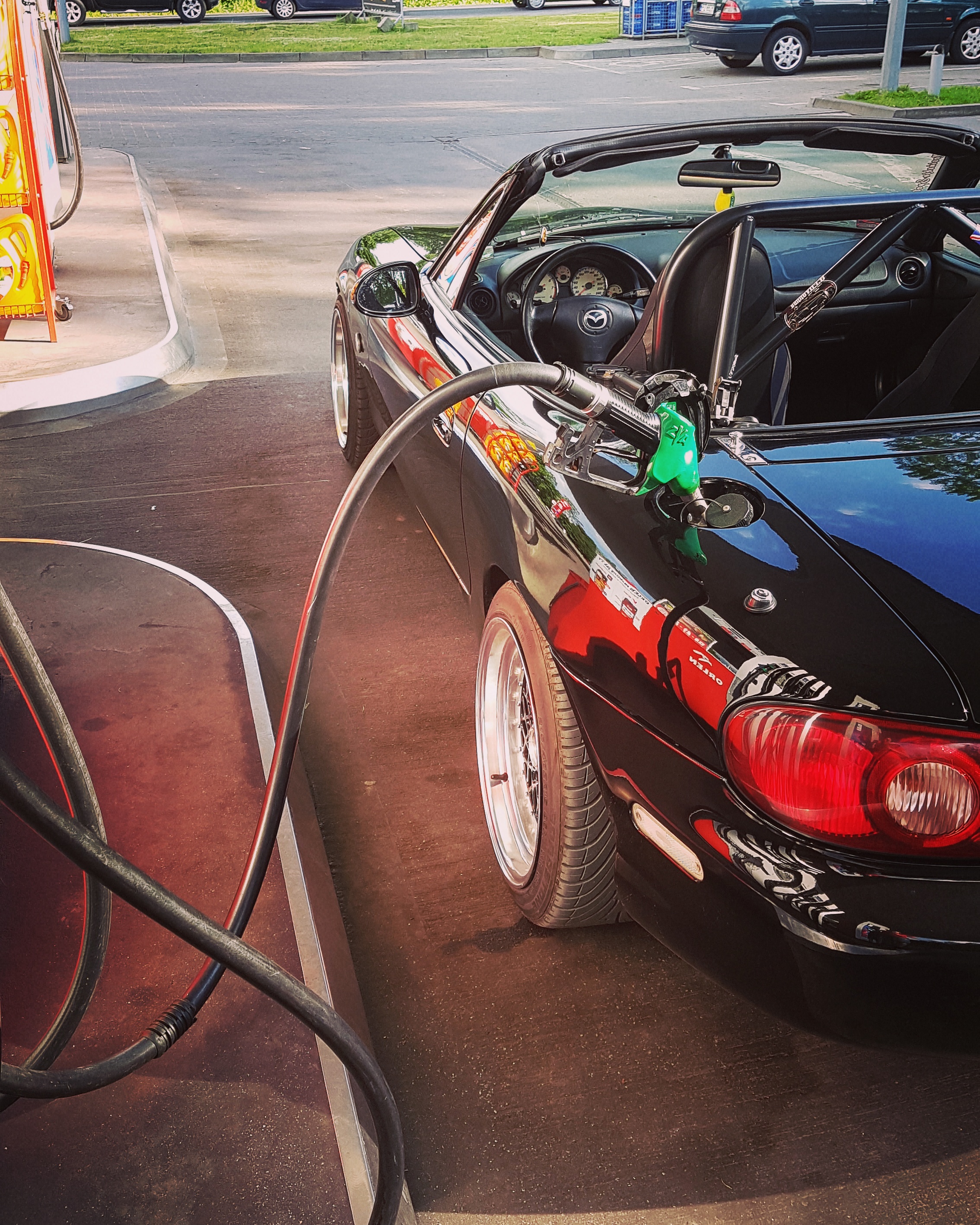

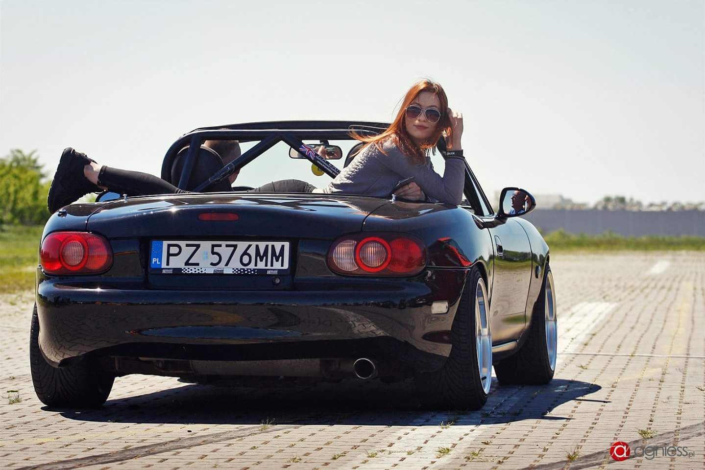

Jestem Rafał z okolic Poznania a dokładnie Mosiny

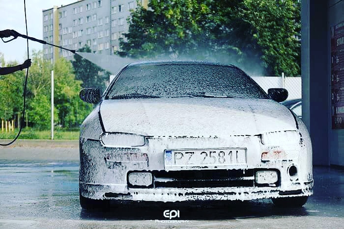

Po 9 latach rozstałem się z Mazdą 323f Ba 1,5 (pierwsze zdjęcie)
1995rok
byłem pierwszym właścicielem w Polsce
pochodzenie Niemcy/Hamburg

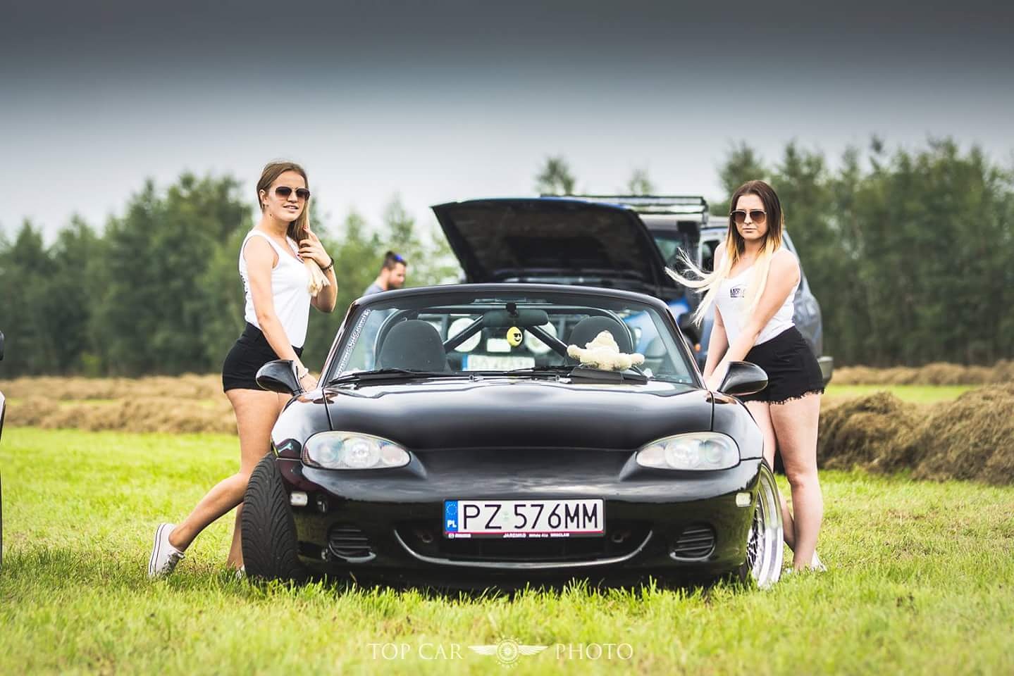

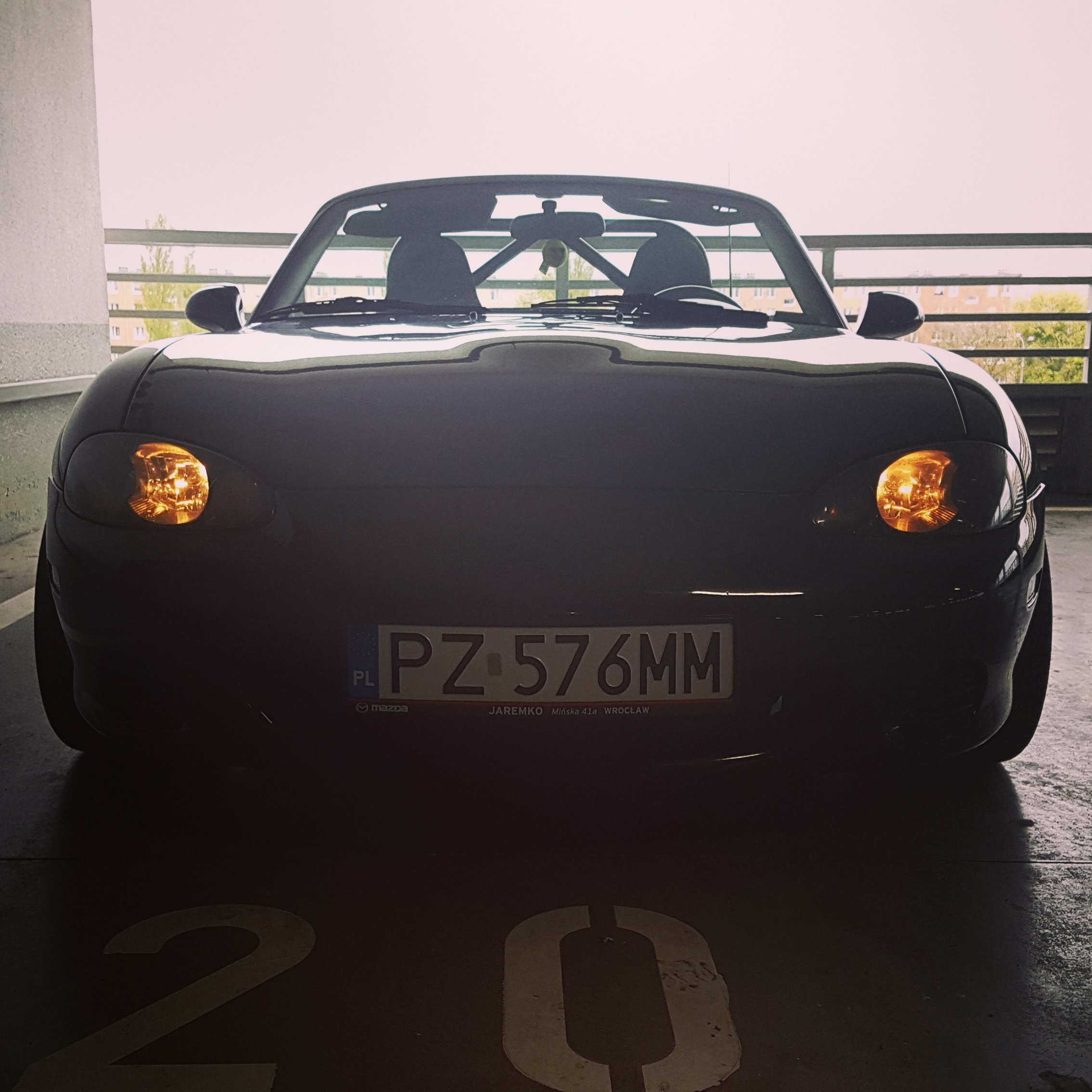

Latem 2017 przesiadłem się na Mazde MX-5 NBFL 1,6 2001rok
jestem pierwszym właścicielem w Polsce
Auto z wyposażenia extra ma grzany fotel kierowcy <dupa> dupa czerwona
a tak to standardzik el.szybki poduchy itp.
Auto jest Garażowane a w zime nie jezdzone.
W sezonie co drugą niedzielę.
ogólnie przyjemność z jazdy tym autkiem jest mega <serduszka>
mody:
-gwint "ST suspensios" miękki :D
-rollbar "T.R lane" :D
-mini caraudio "mix... Sony Radio, głośniki infinity, wzmacniacz MAC i skrzynia MAC" :)

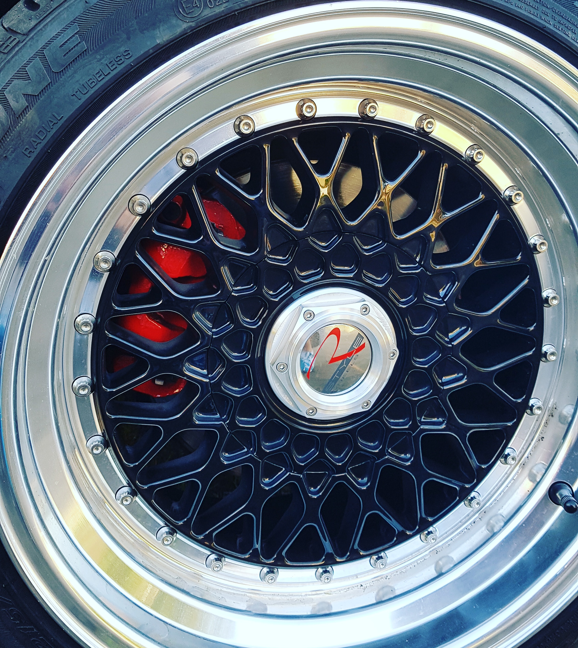

-alufelgi R16 "R-Style RS ( niemieckie podróbki bbs )
-rozpórka przód Stalowa WIECHERS :)

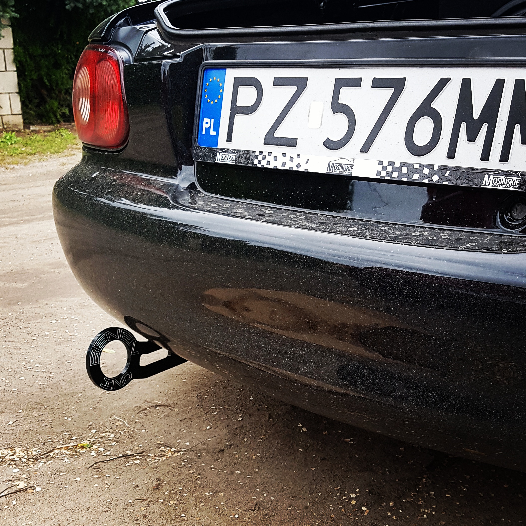

-hak benen tył :)
-blacharka progów :)
-brak oznakowania :)
-4 zaciski w kolor czerwony <cisza>
-gała metalowa :)

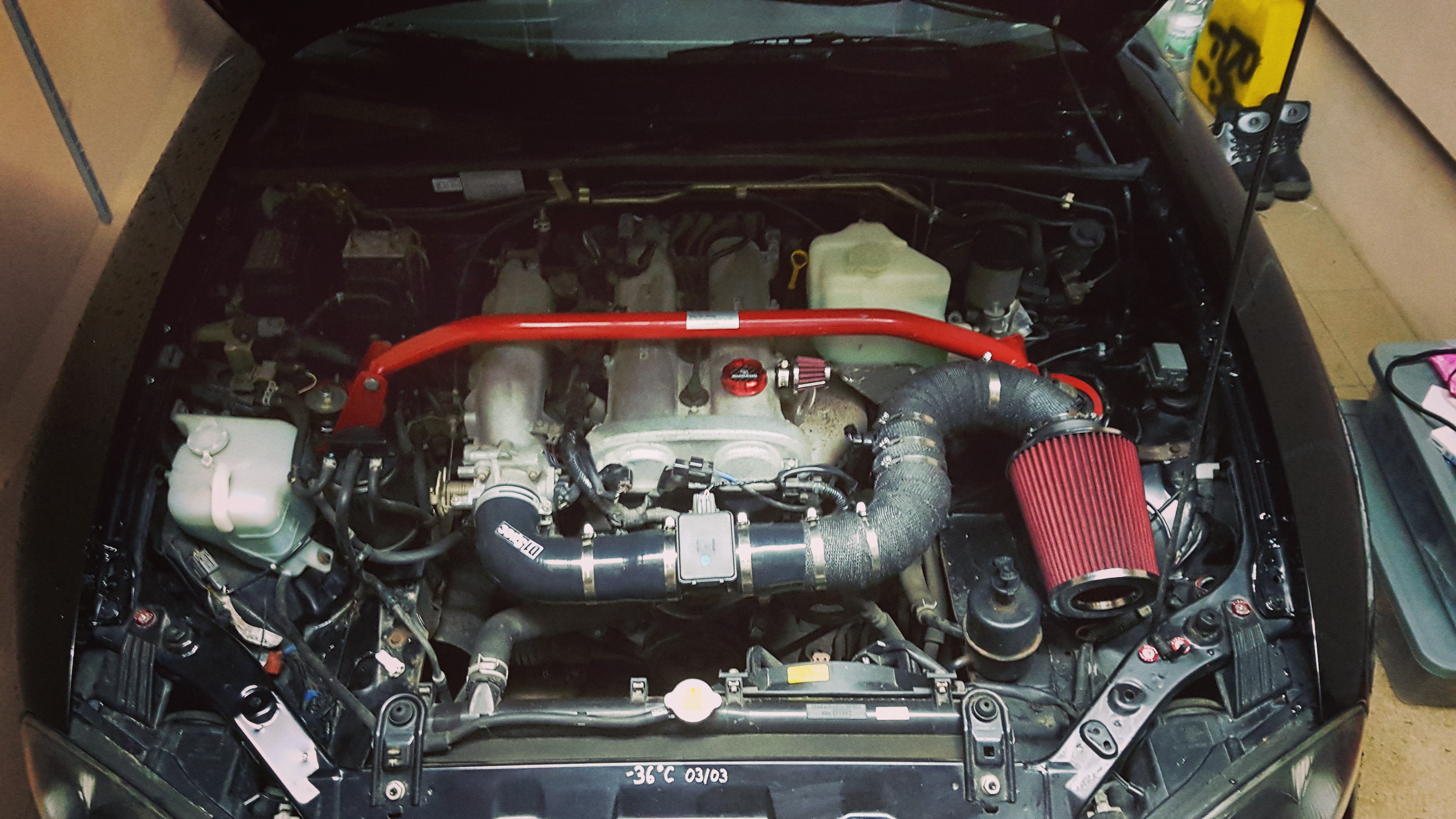

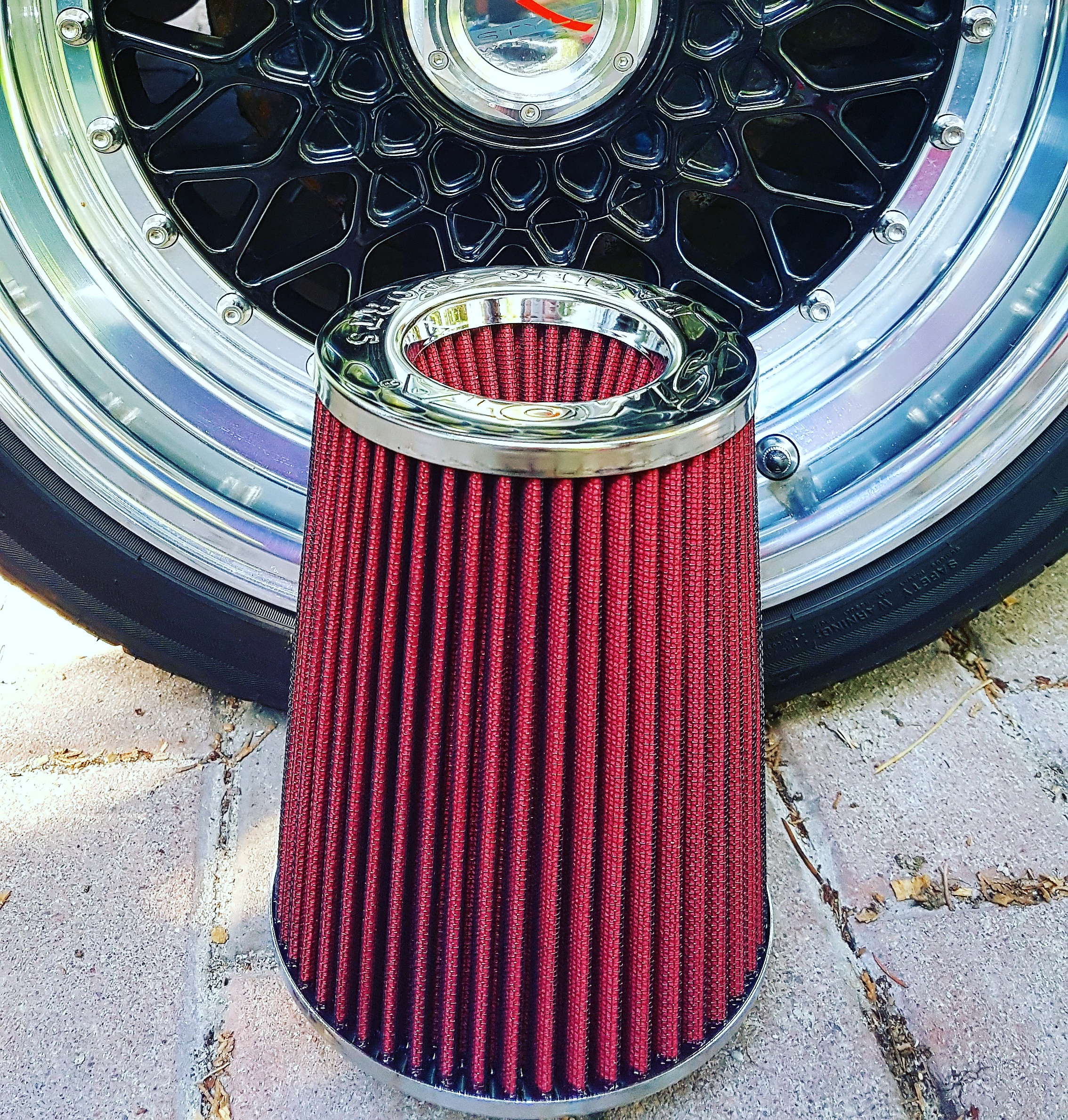

-customowy dolot RMcustoms z filtrem Simota <serduszka>
-lampy zamienniki czarne przód :)
-kiera sportowa Momo naba momo <glupek2>

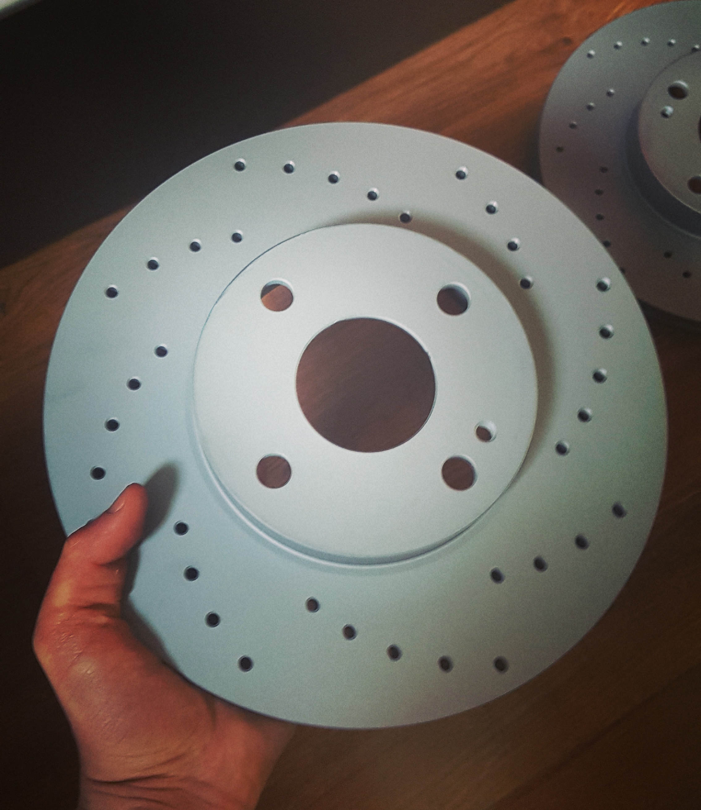

-tarcze przod zimmermann sport (nawiercane)
-tarcze tył TRW (hamulce swap 1.8 sportive BigBrake)
-klocki przod Stoptech Sport
-klocki tył TRW
-pokrywa silnika w czarny kolor
plany:
-wydech pewnie jakieś przelotowy customs <nie powiem>
-kubły ale to nie pewme <dupa>
-zabezpieczenie spodu <nauka>
-walka z rudą szmatką ( podłużnice :/ ) <oczy>
-chlodnica sportowa <nie powiem>
-moze turbo? <glupek2>
-hardtop ale w zasadzie po co :|
pozdro

Postprzez sewo » 5 lut 2018, 21:38
Piękna jest :D :D :D :D Mazda też ;) :P :P

Postprzez MustangCustoms » 5 lut 2018, 22:00
sewo napisał(a):Piękna jest :D :D :D :D Mazda też ;) :P :P
rozumiem że chodzi o kolezanke (Karoline która jezdzi mx-3) :D a Ty czasem nie zajety świrze drogowym <cisza> <cisza> <cisza> <cisza>

Ładna w najładniejszym kolorze :] Z tymi felgami i na glebie wygląda całkiem [tiiit] :)

Dzięki wielkie też uważam ze czarne robią robote ^^ ;P Aktualnie zbroje się na Tor Poznań... <diabełek>

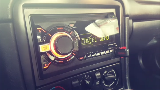

dodam pare zdjęć pierdół które wpadły niedawno ( musze zaległości nadrobić z 2k17r)

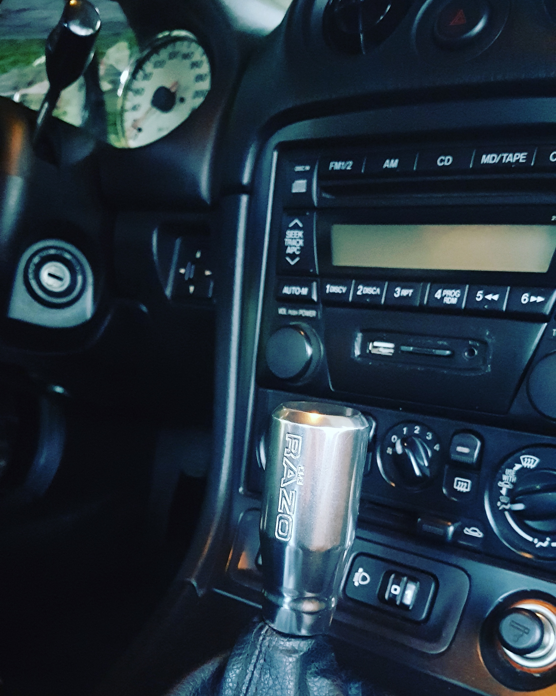

Nowe radio bo oryginalne wymiekało przy skrzyni i wzmacniaczu
tera to można holować
Gała musi być

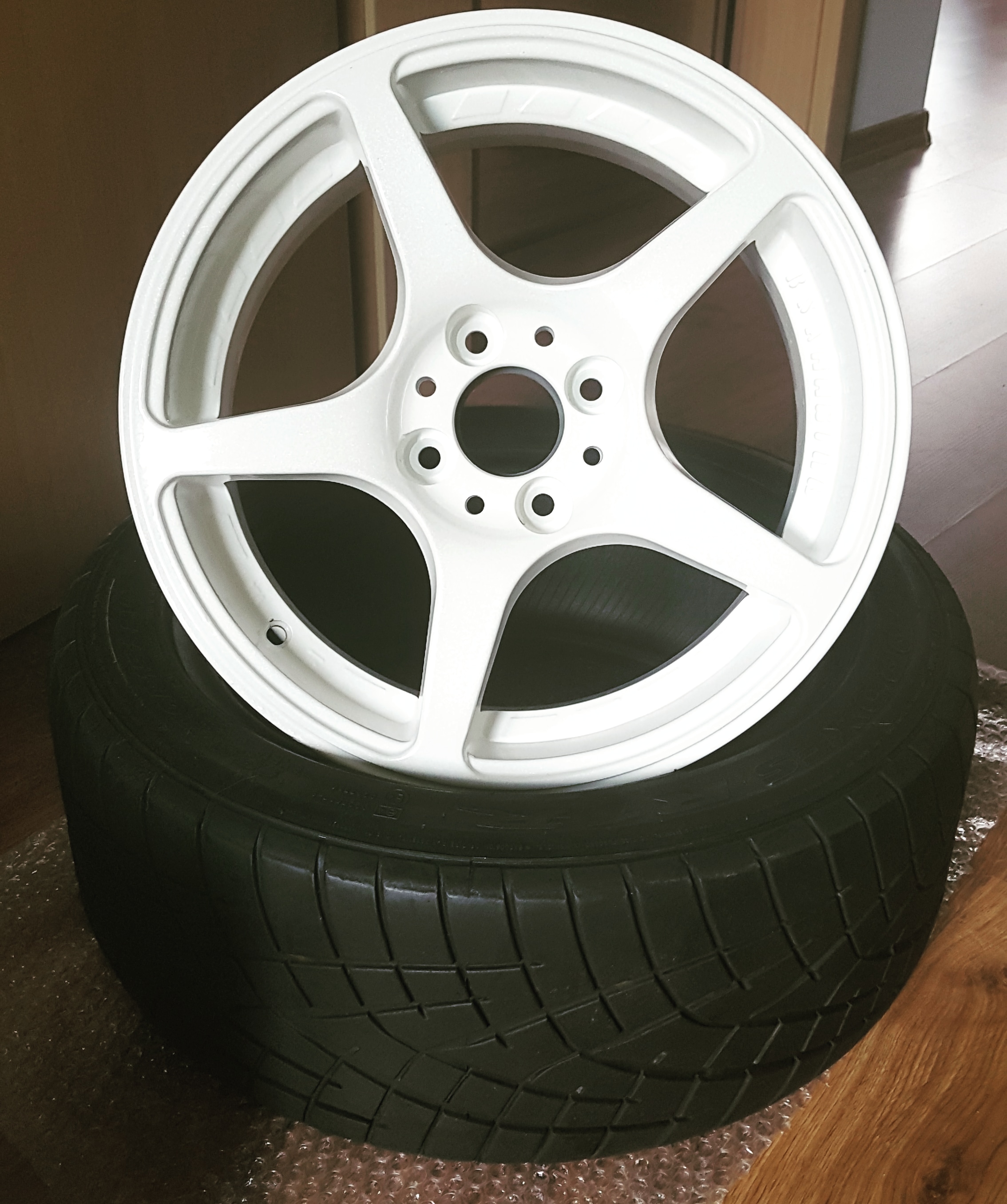

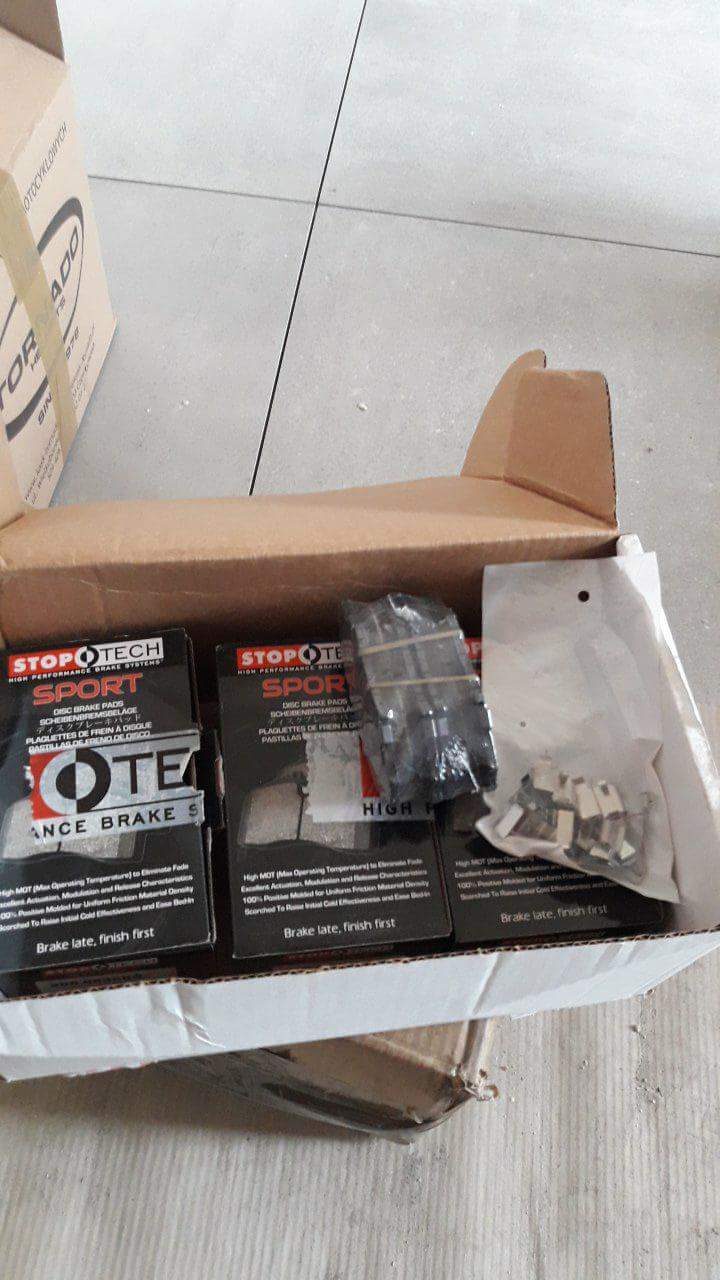

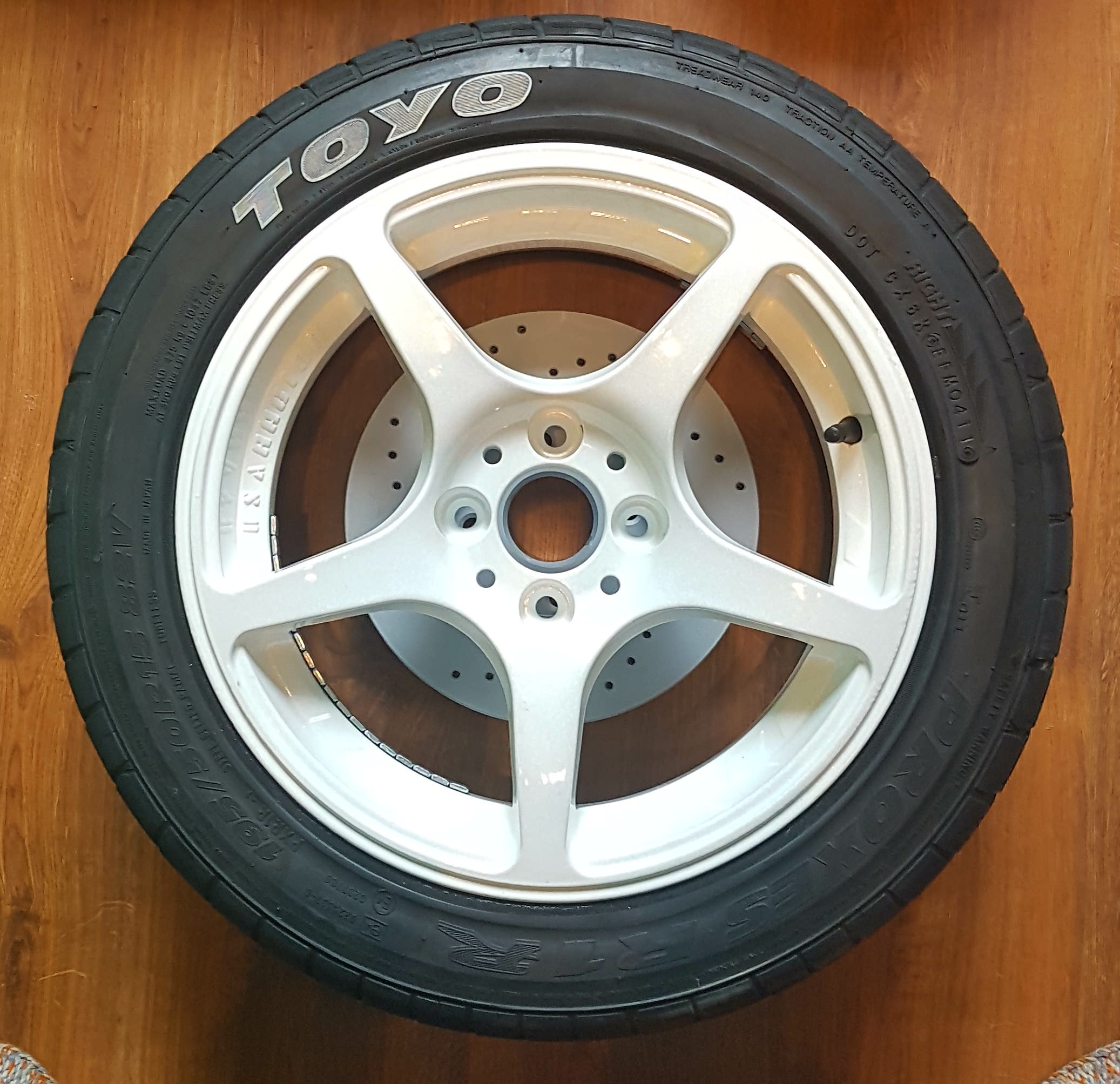

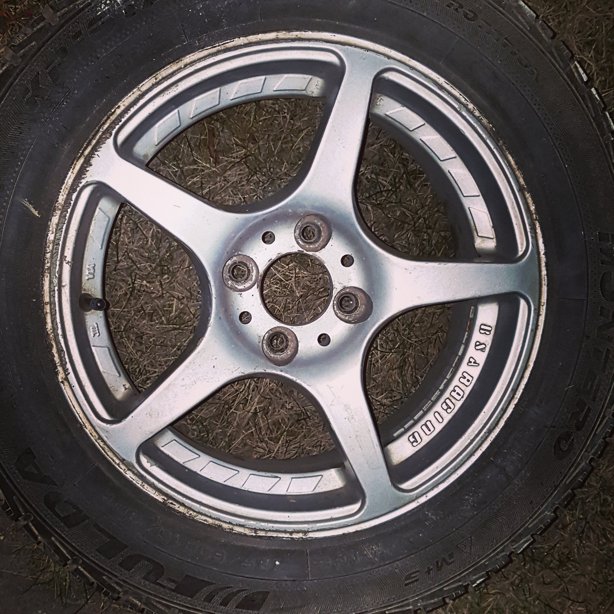

Postprzez MustangCustoms » 14 mar 2018, 01:06

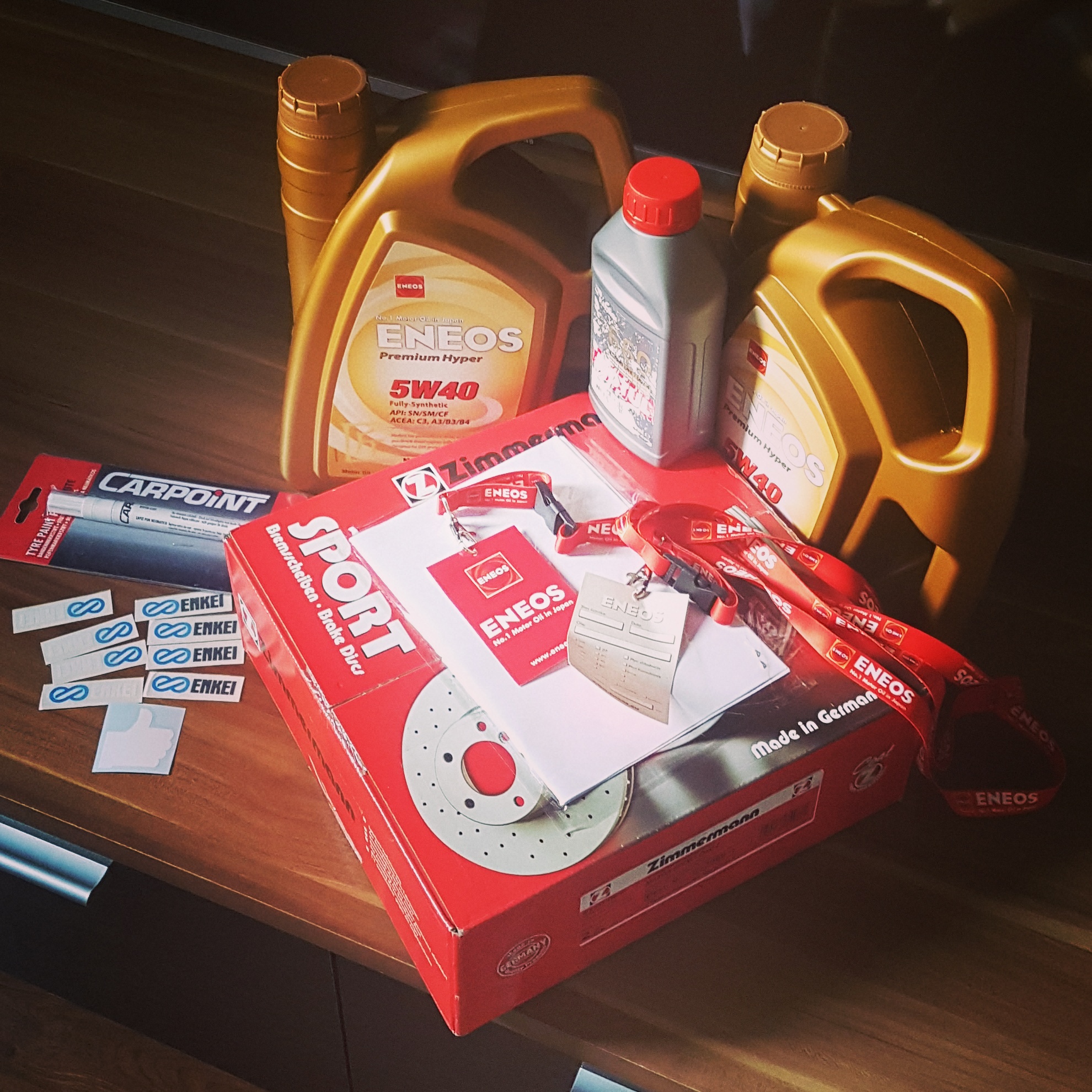

przygotowania na tor Poznań
wymiana
– rozrząd
– uszczelniacze skrzyni
– olej ( Eneos 5w40)
wymiana
– hamulce przód-zimmermann sport /stoptech sport
– hamulce tył-trw/trw,
– płyn hamulcowy Motul Racing 660
naprawy
– ręcznego hamulca
– drazki ( zawieszenie )
dodatkowo zakupilem

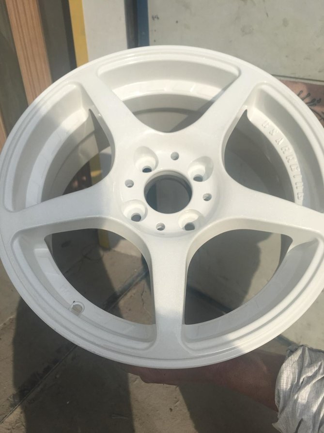

– Alufelgi firmy BSA Racing + lakierowamie

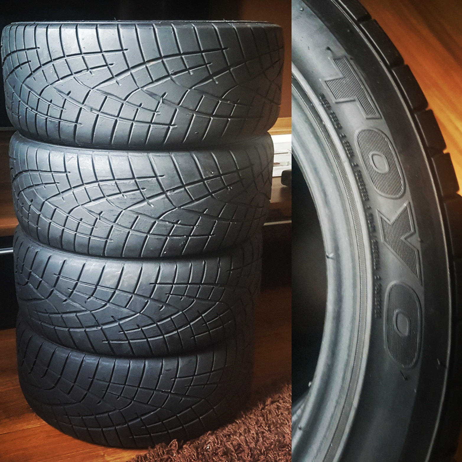

– opony Toyo Proxes R1R

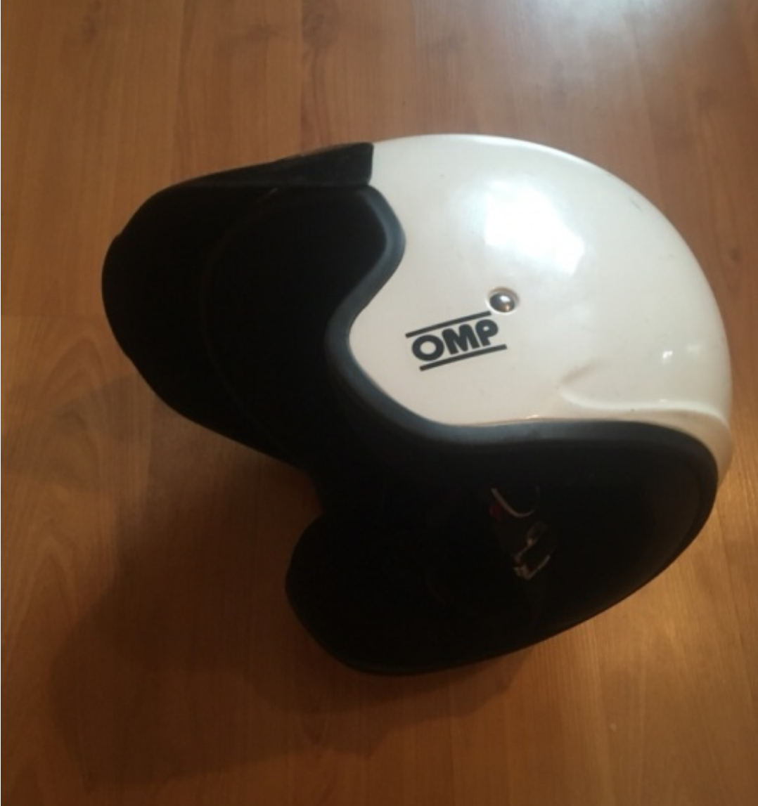

– kask OMP

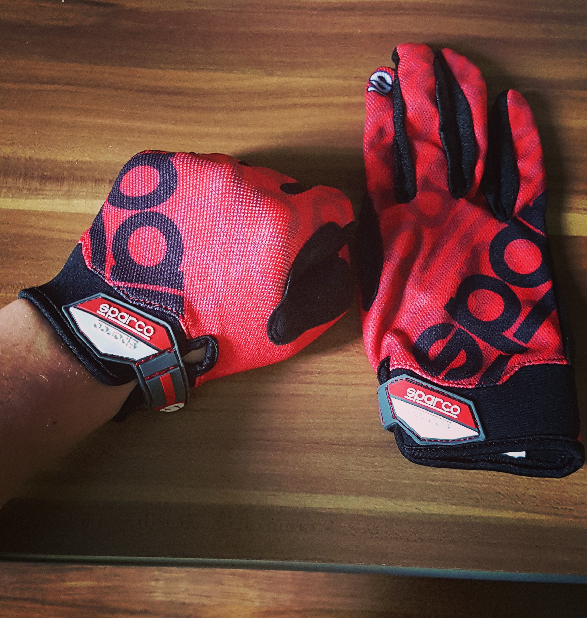

– rękawiczki Sparco
– gaśnica 2 kilowa
mozna ruszac :)

Postprzez zemoj » 14 mar 2018, 19:51
Fajne frukty, idziesz w dobrym kierunku :)
Białe felgi na tor, powiadasz? Witaj w gronie masochistów <rotfl>

zemoj napisał(a):Fajne frukty, idziesz w dobrym kierunku :)
<piwo> dzięki
po zlocie jak nie będą czarne to znaczy że się opierd <rotfl> alałem <lol>

Ale stożek na tor trzeba wypierdzielić, 5 kuni mi ubił :/

Postprzez sewo » 15 mar 2018, 20:51
MustangCustoms napisał(a):
Dzięki... no jak nie zajmę ostatniego miejsca to piję :D <faja>
Ostatni będą pierwszymi :D
Też wlałem Eneosa :) Olej w skrzyni wymieniałeś? Stop techy dają rade ciekawe czy ci tarcza ich nie zje za bardzo.
Tito jak to urwał kunie?

No normalnie .Otwarty stożek w gorącej komorze zabiera szmocy. Stary wyga a zadajesz takie pytania,co te auta z wami robią :| <rotfl>

nawet jak ogrodzisz ? :>

Zależy czy szczelnie to zrobisz.Tylko jak szczelnie odgrodzisz to w sumie tak jakbyś założył airboxa tylko w uj więcej roboty,a jak odgrodzisz byle jak to będzie cieplejsze powietrze zaciągał i moc spadnie .
Przerabiałem wszytkie możliwe konfigurację w BJ i BA i albo szczelnie odgrodzone albo airboxa,w innym wypadku nie ma to sensu prócz dźwięku.

Przepływka jest bardzo daleko od stożka i w dodatku nad chłodnicą ?

Nie wydaje mi się żeby temperatura spod maski miała wpływ na wynik. Auto hamowałem w zeszłym miesiącu przy bardzo niskich temperaturach, pierwszy pomiar ze stożkiem, potem powrót do oem boxa. Stożek zaraz za lampą, w miejscu skąd z nadkola idzie powietrze do fabrycznej puchy. Rura do przepływki fabryczna, wynika z tego że objętość komór przed przepływką też ma istotny wpływ na przepływ powietrza.

o ile w czasie jazdy powietrze pod maską się schładza pod wpływem ''wiatru'' to już po chwili stania robi się tam piekiełko.Długo się męczyłem w BJ z mułowatością na otwartym stożku ,odgradzałem,kombinowałem,dopiero airbox dał częściową poprawę,ale jak mu podłączyłem spirorurę ze zderzaka to już było czuć wyrażnie że auto odżyło co potwierdził wynik na chamowni.Najlepiej to właśnie czuć w tak słabych silnikach gdzie różnica 5 kuni jest już odczuwalna,bo np w KLu ciężej zuważyć różnicę czy jest tam 165 czy 160.
