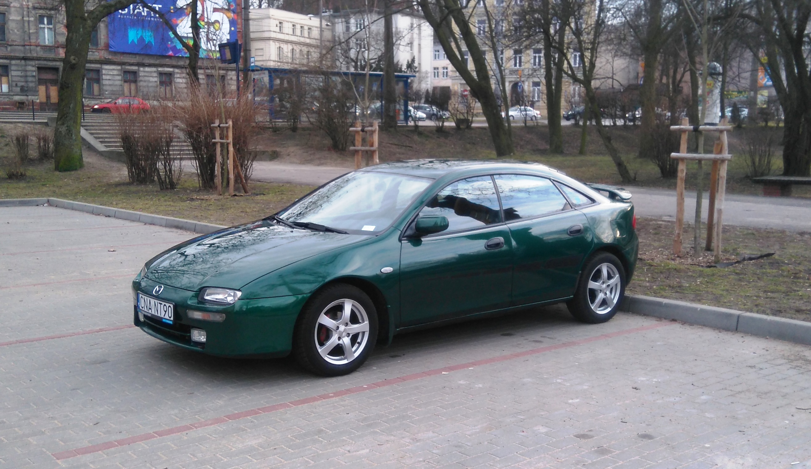

Powrót do marki zaczął się od kupna jako daily 323F BA, co umożliwiło płynną sprzedaż Miśka i rozpoczęcie poszukiwań fun cara. Ostatecznie, krąg moich zainteresowań zawęziłem do MX-5 trzeciej generacji.
Codzienny pupowóz

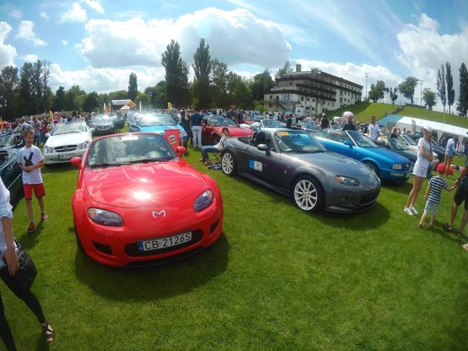

Poniżej zdjęcia świeżo po zakupie i krótko po ze zlotu Ryki 2016. Mam nadzieję, że autorzy zdjęć nie mają nic przeciwko ich wykorzystaniu tutaj.

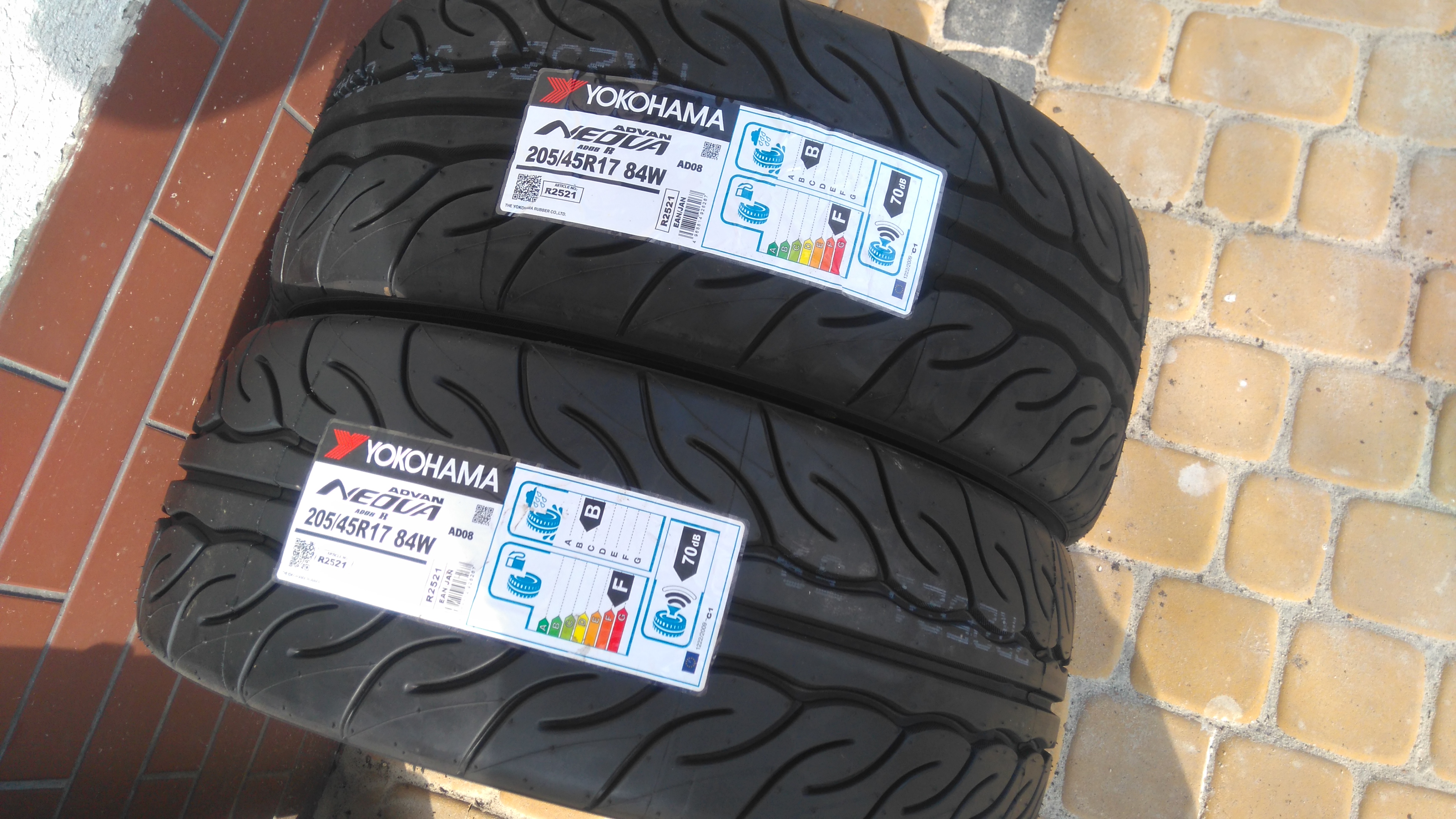

Pierwsza aktualizacja: OPONY
Jako, że po Ułężu 2016 Continentale były w stanie agonalnym, to opony były pierwszym tematem za jaki trzeba było się zabrać w przygotowaniach na 2017. Zdecydowałem się na Yokohama Advan Neova AD08 R 205/45/17.

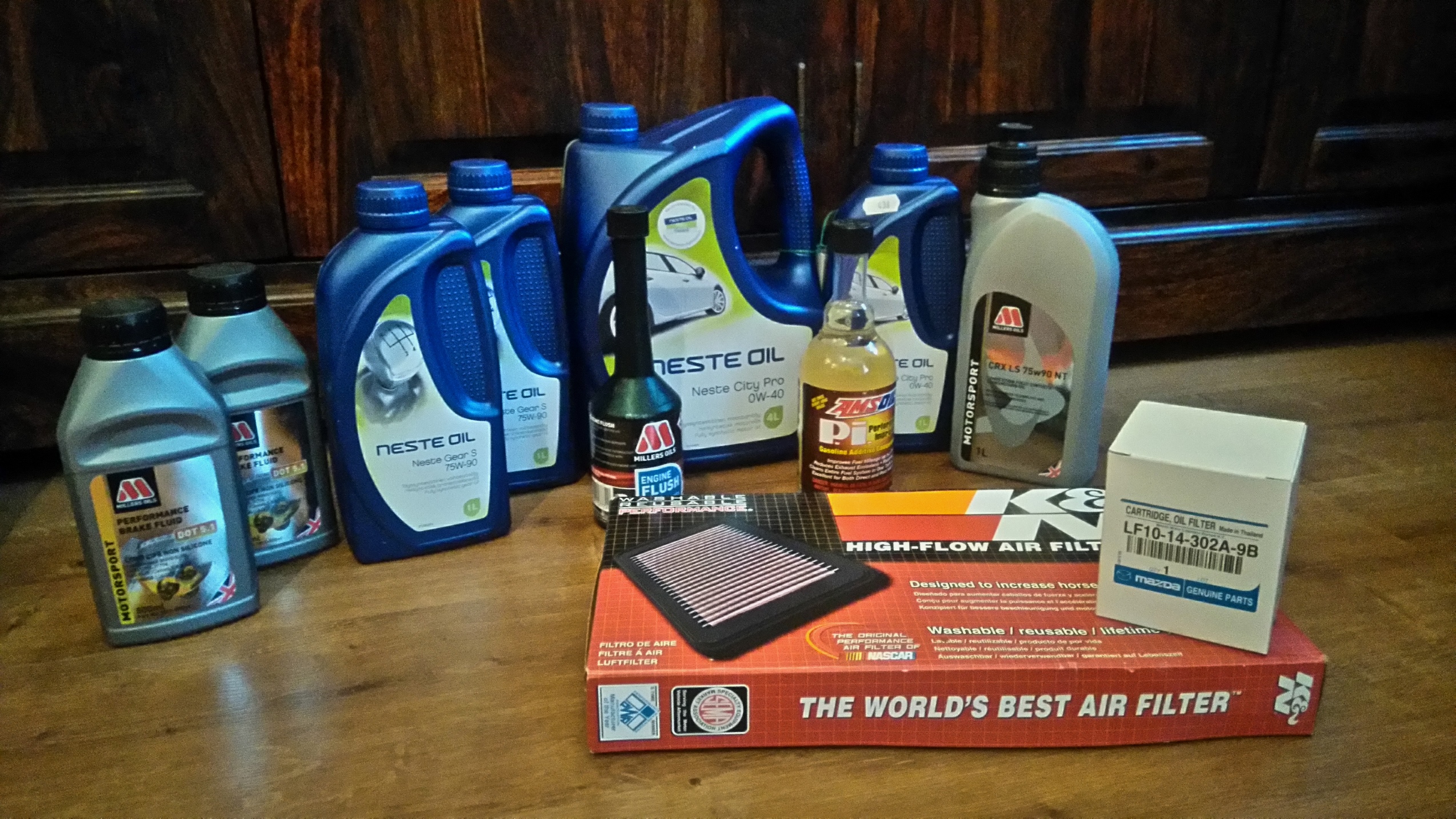

Gwoli uaktualnienia tego, co wpadło jeszcze przed Poznaniem, a nie zdążyłem o tym napisać:
1) Grubszy przegląd olejowy 122 500km:
– płukanka Millers Engine Flush do silnika
– filtr oleju OE Mazda
– olej Neste City Pro 0W-40 do silnika
– olej Neste Gear S 75W-90 do skrzyni
– olej Millers CRX LS 75W-90 NT do dyfra
– płyn hamulcowy Millers Motorsport DOT 5.1
Amsoil Performance Improver do czyszczenia układu paliwowego
– Filtr panelowy K&N do seryjnego air boxa.

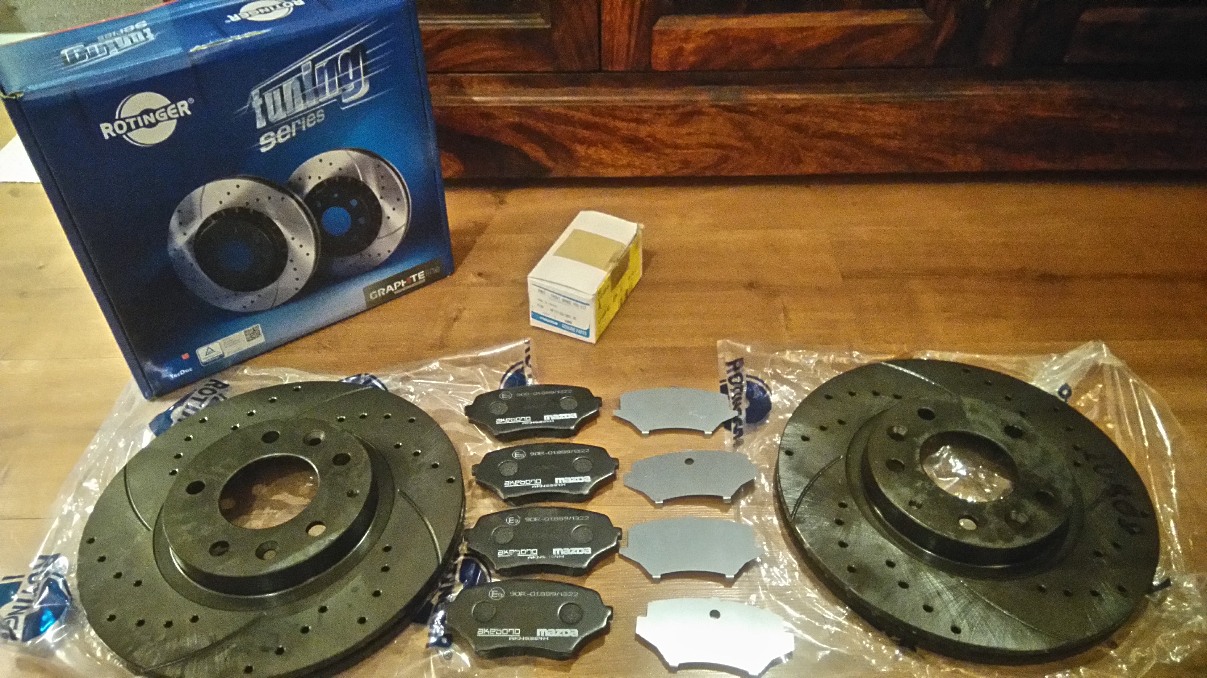

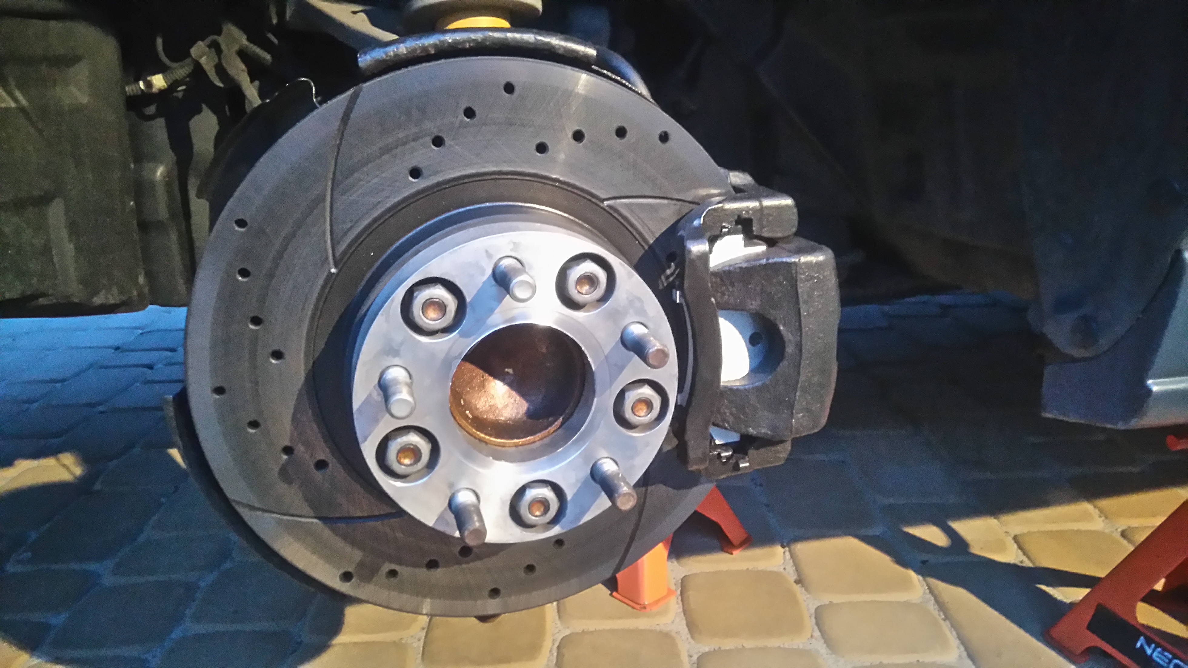

2) Tuż przed zlotem udało się jeszcze ogarnąć hamulce przód:
– klocki OE Mazda
– Tarcze Rotinger
– rewizja zacisków.
3) Dystanse H&R dostosowane do wymagań:
– 28mm tył
– 26mm przód wymagał dotoczenia tulei z pierścieniem centrującym, podziękowania dla Szwagier74 za oganięcie tego dzień przed zlotem.

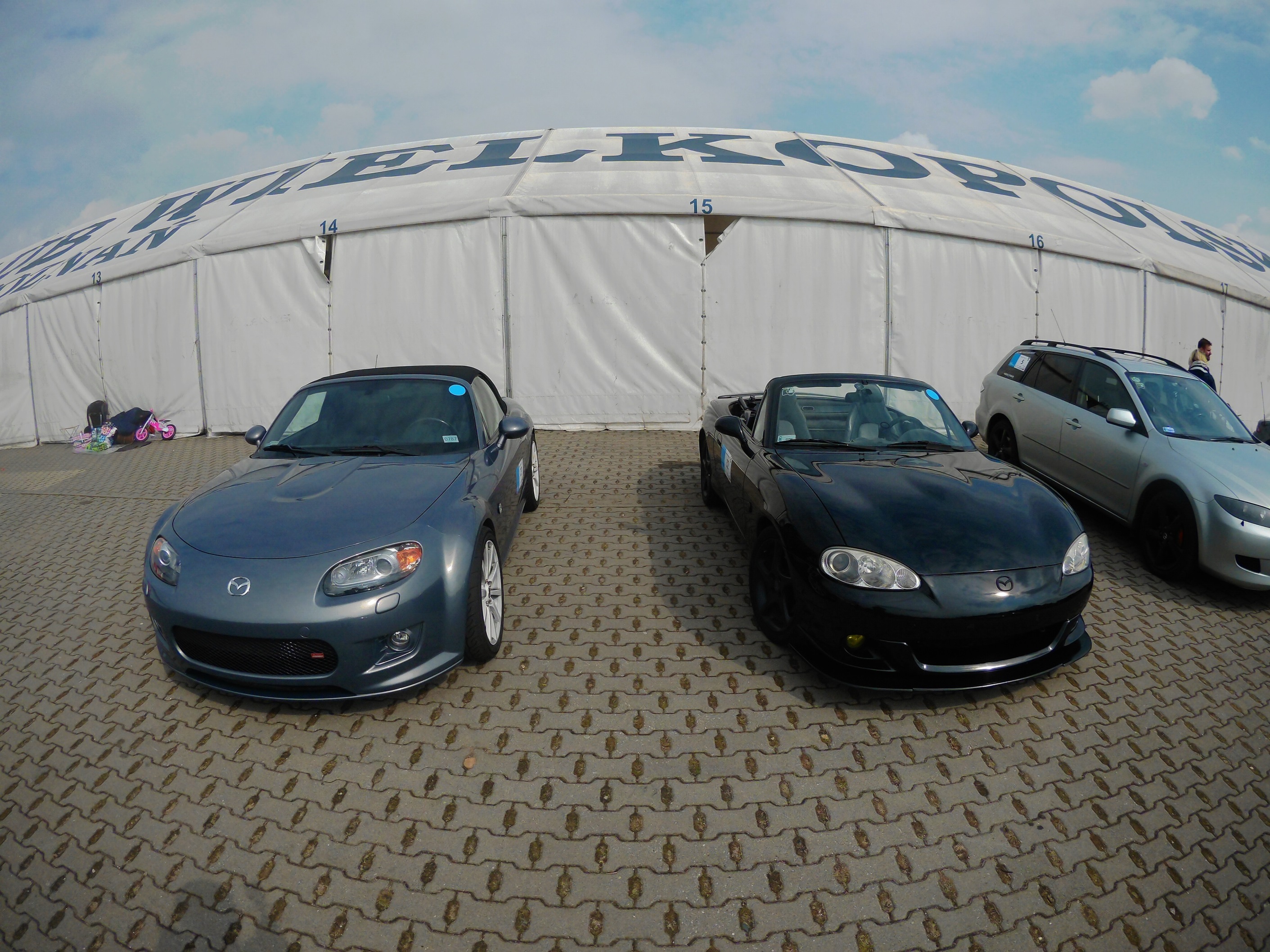

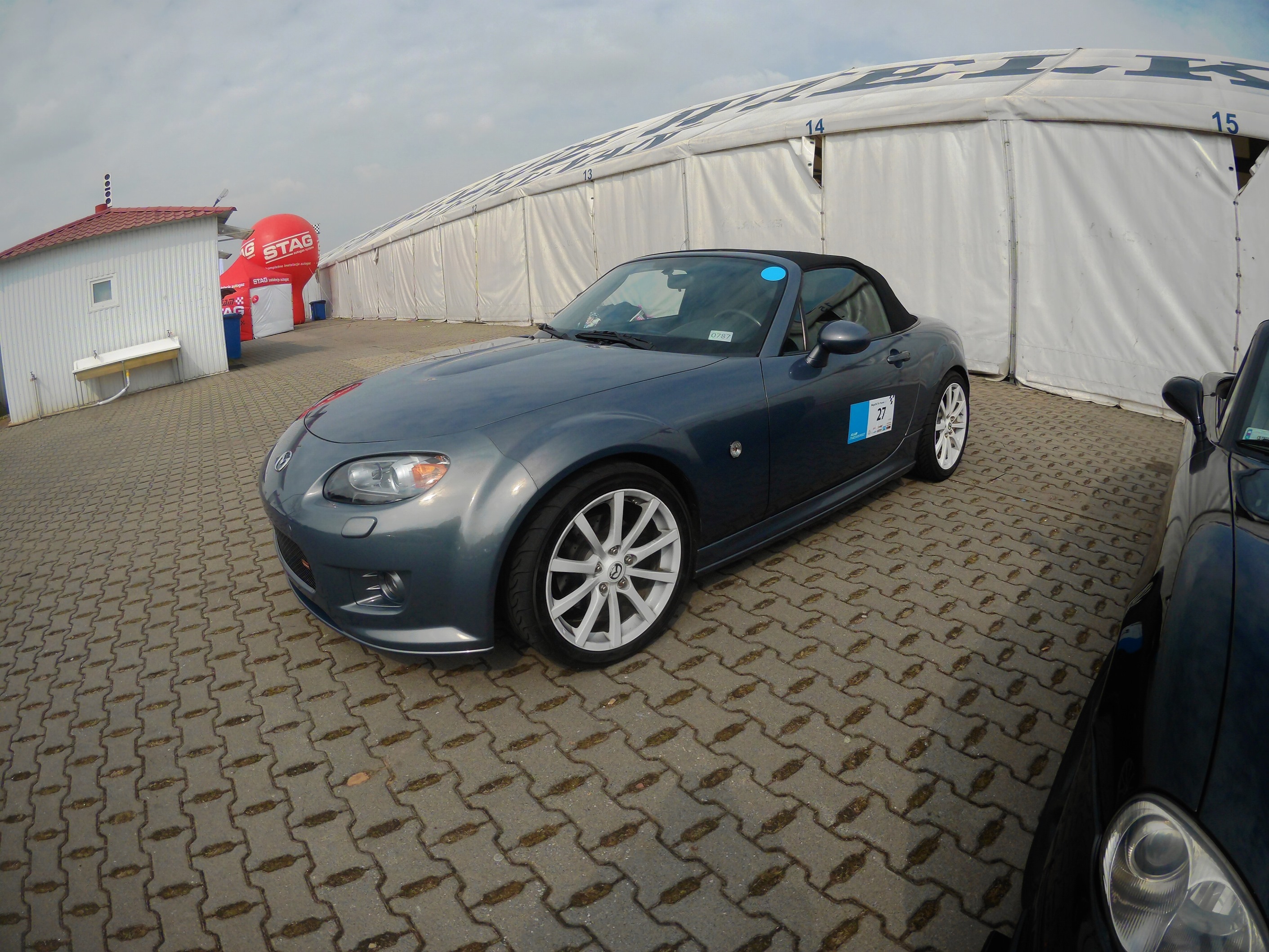

Poniżej kilka aktualnych fotek:

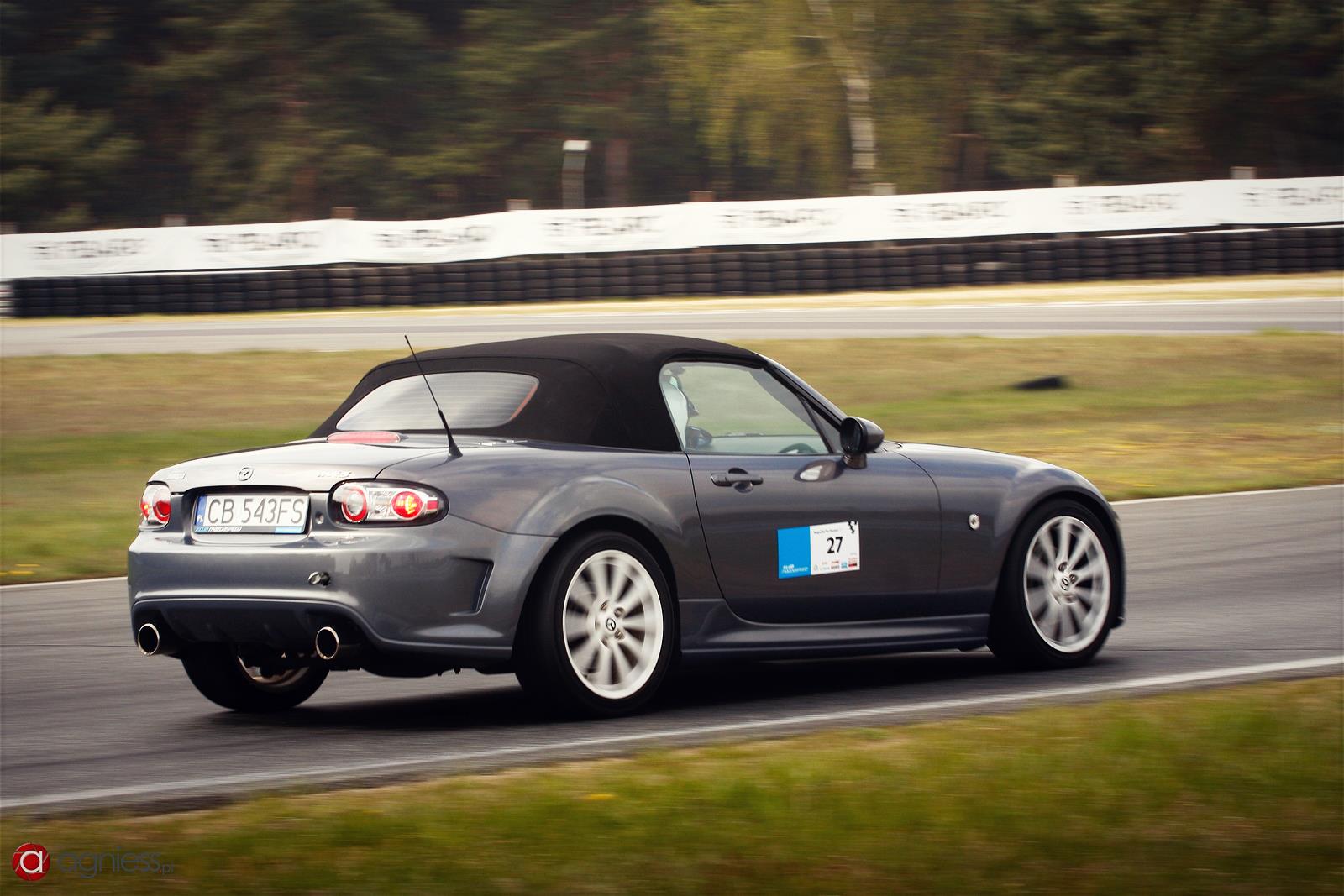

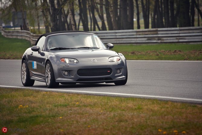

W miniony weekend zaliczyłem Mega Zlot Mazdaspeed na Torze Poznań.
Zlot jak dla mnie bardzo udany. Zmagania na torze zakończyłem z najlepszym czasem 2:04.305, co jak dla mnie jest super rezultatem, bo założeniem było zejście poniżej 2:10. Na walkę o puchary się nie nastawiałem, bo wiedziałem, że będą w klasie bardziej doświadczeni wymiatacze. Opony mega dawały radę, jestem z nich bardzo zadowolony. Z hamulcami też nie miałem problemów, a lekko nie miały. Ogólnie auto super się spisało, było w każdym momencie przewidywalne i nie miałem z nim żadnych problemów. Jego prowadzenie na torze sprawiło mi mnóstwo frajdy! Z minusów gdzieś w dziwnych okolicznościach podczas harców pożegnałem się z jedną końcówką wydechu (była wspawana), której to brak trzeba będzie uzupełnić. O tej stracie dowiedziałem się dopiero w drodze do ośrodka. Obym tylko zawsze takimi pierdołami musiał się martwić po całodziennym szaleństwie na torze ;) Z ciekawostek spalanie z 320km, z czego niemal dokładnie, połowa to dojazd na zlot, a połowa jazda na torze, wyniosło 13l/100km.

Możesz napisać coś więcej na temat tych tarcz? Zauważyłeś jakieś różnice po ich założeniu?
Mx piękny a dystanse strzał w dziesiątkę <spoko>

Co do tarcz, mogę polecić. Dzielnie zniosły chłostę na TP.

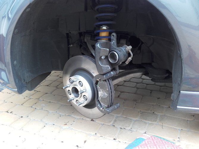

Z nowości w tym tyg. stanął prawy przedni zacisk, a za parę dni Miata ma mnie wieźć do ślubu...
Liczę, że ogarniemy :)

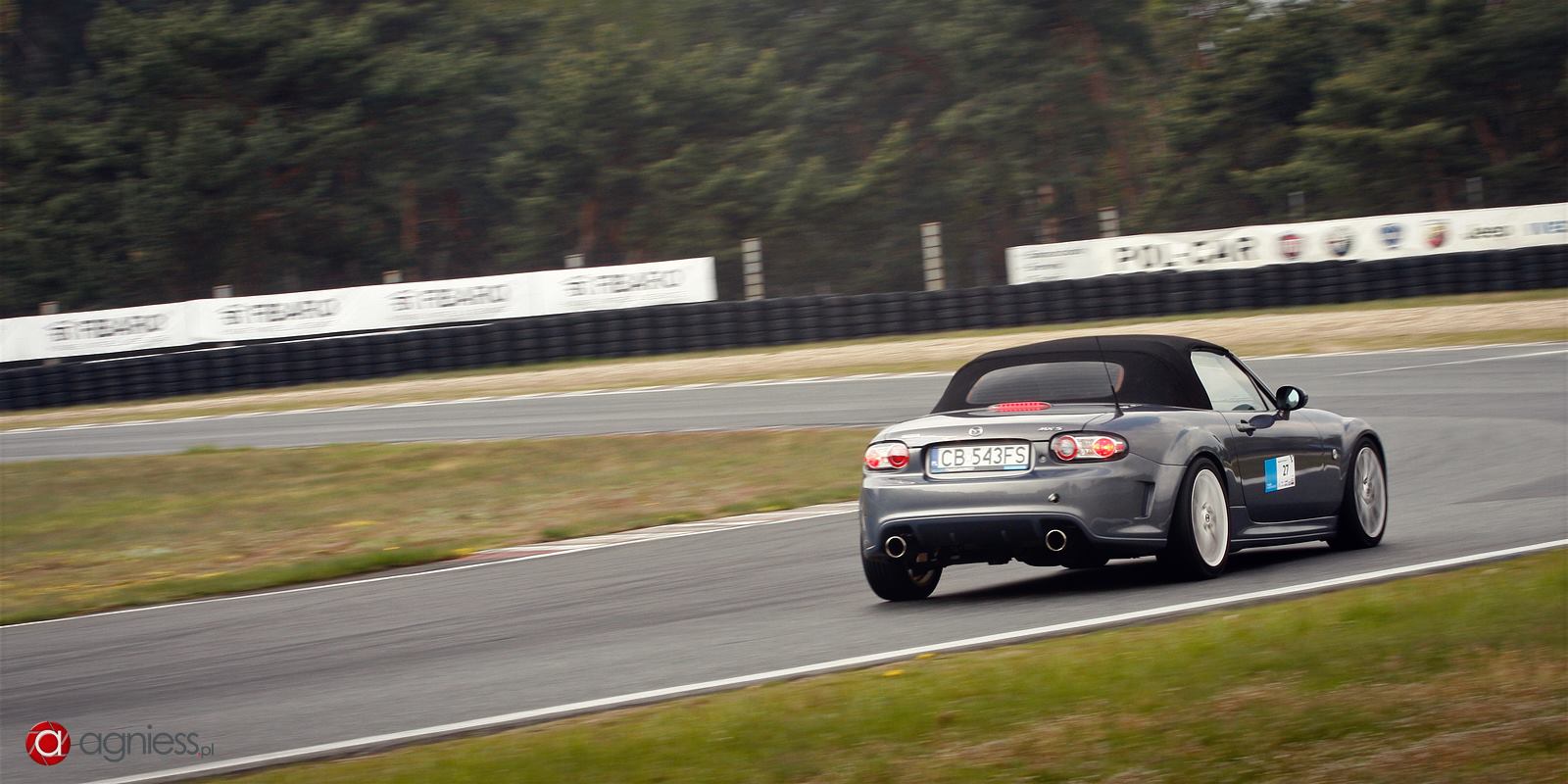

Kilka fotek od agniess.pl <serduszka>

Po założeniu dystansów rolowałeś błotniki? Nic nie obciera?

Po pierwsze, problem z zapieczonym zaciskiem udało się ogarnąć na dzień przed ślubem. Rozwiązanie w postaci spontanicznego swapa przednich hamulców na większe z Mazdy RX-8 (323mm), nie udałoby się gdyby nie nieoceniona pomoc dwóch klubowych kolegów. Nyny i Szwagier, raz jeszcze dzięki!
Rzeczony hebel...
Gdyby ktoś, coś, to na sprzedaż mam prawie nowe tarcze i klocki na przód do NC (seria).

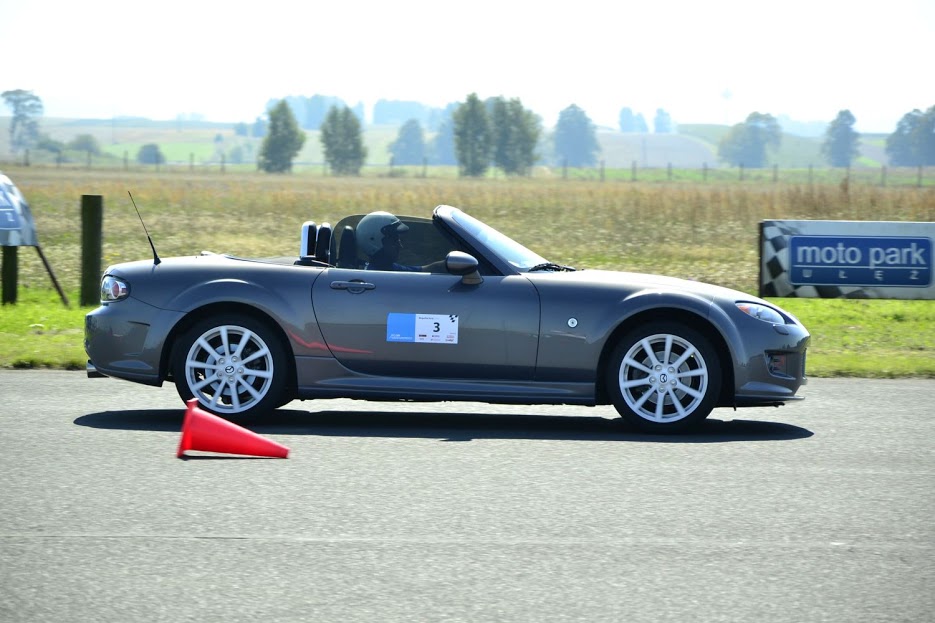

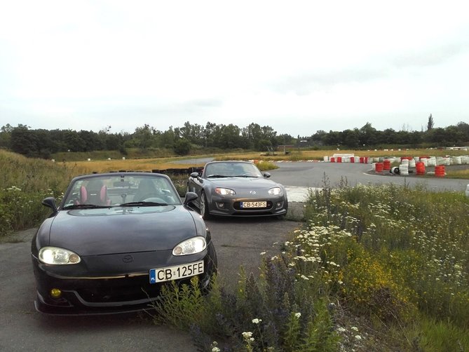

W czerwcu wybraliśmy się z kolegą Tito01 i Alien2023 na luźny trening na torze Moto Park Toruń.
Chwilowo to tyle :)

Z tyłu było rolowanko i nic nie obciera. Z przodu nie było potrzeby ingerencji.

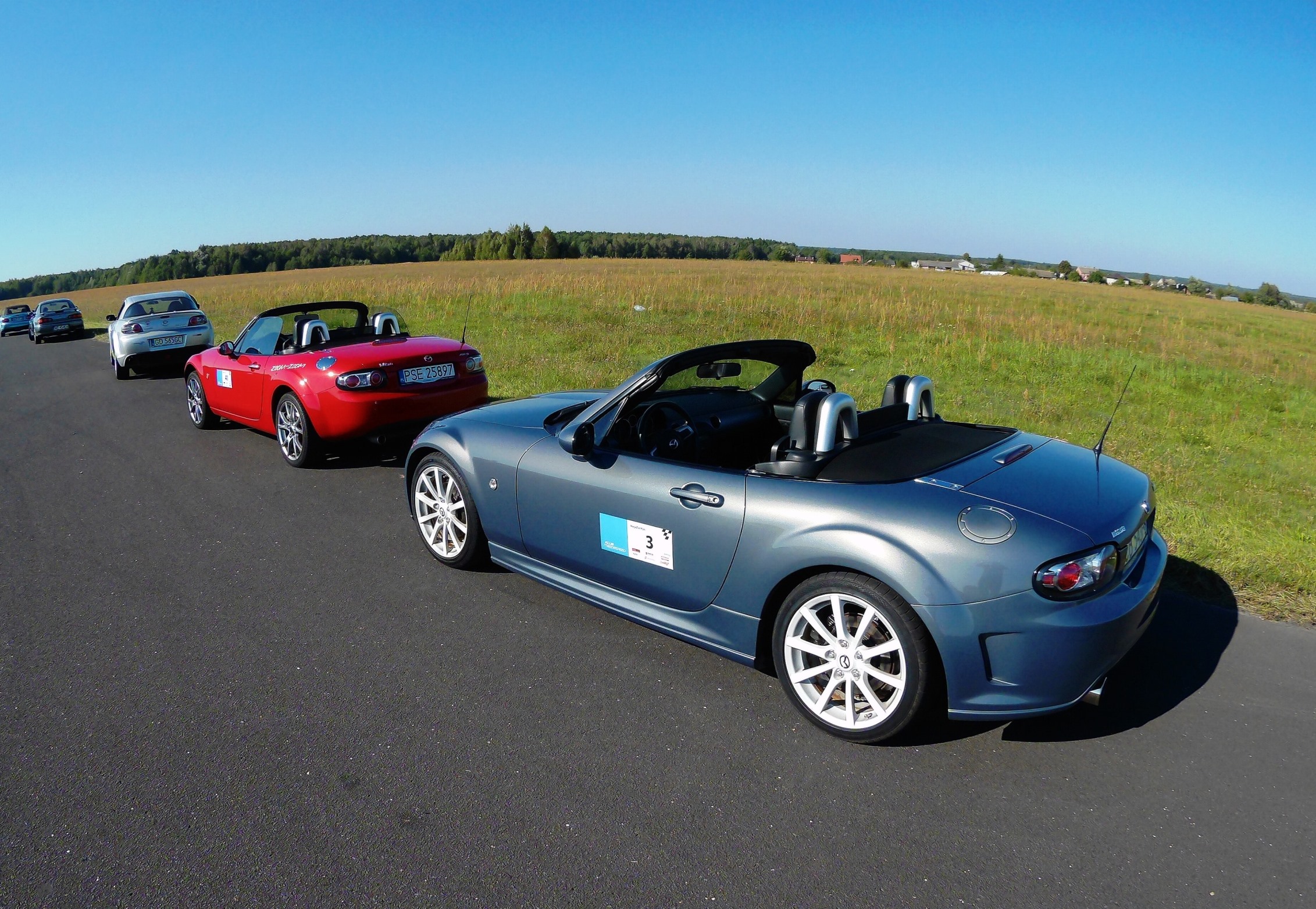

Postprzez zemoj » 4 sie 2017, 19:58

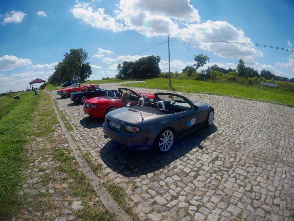

Gotowi na imprezę Cabrio Poland 2k17.

Postprzez ADHD » 4 sie 2017, 22:07
ładna, ładna
CP2017 3NCzBDG <spoko>

Postprzez zemoj » 7 sie 2017, 19:28
Dzięki, Socyo, jak na razie ani na jedno, ani na drugie nie mam co narzekać ;)
W miniony weekend zaliczyliśmy bardzo fajną imprezę Carbio Poland 2017. Super organizacja, super atmosfera, świetne trasy rajdu turystycznego, pogoda też na medal.
W sumie pojawiło się ok. 270 bezdaszników, w tym na pewno kilkanaście Miatek wszystkich generacji.
Liczę, że za rok pojawi się jeszcze więcej MX-piątek :)
