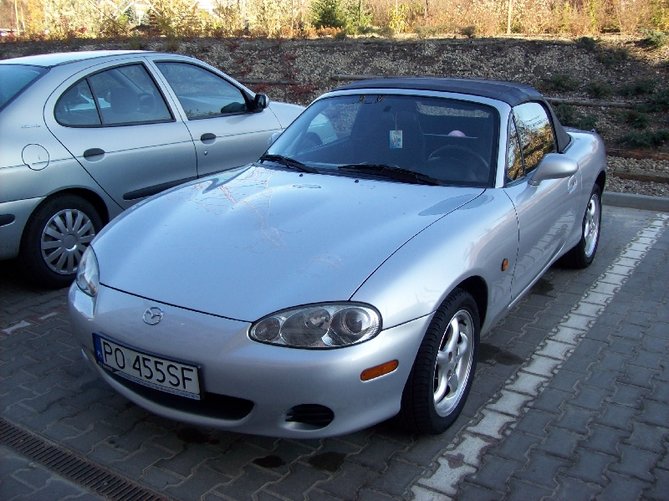

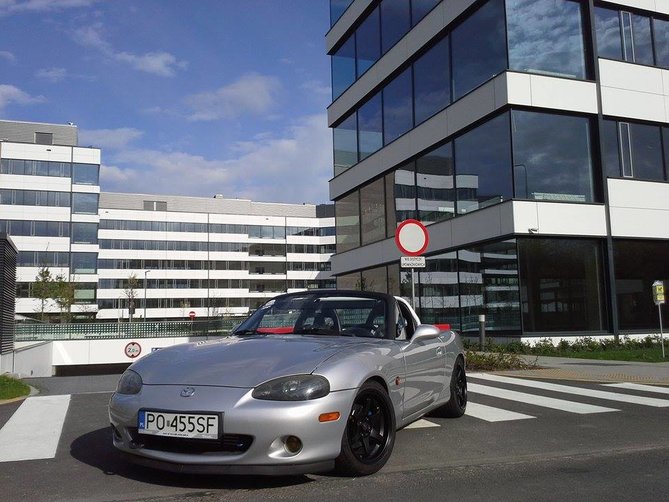

Chciałem przedstawić Wam swoją małą Mazdę. Osoby z MX-5 Klubu pewnie ją znają,a i kilka osób z MS pewnie też.
Mazdę posiadam od września 2011 roku, kupiona jako zupełna seria w wersji "fullbieda".
Jest to MX-5 z 2002 roku (NBFL) z silnikiem 1.6.

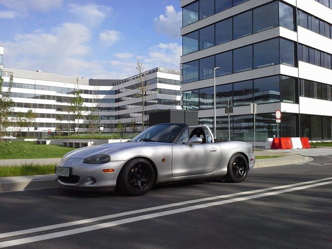

Tak wyglądała zaraz po zakupie:

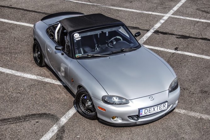

Aktualne zdjęcia:

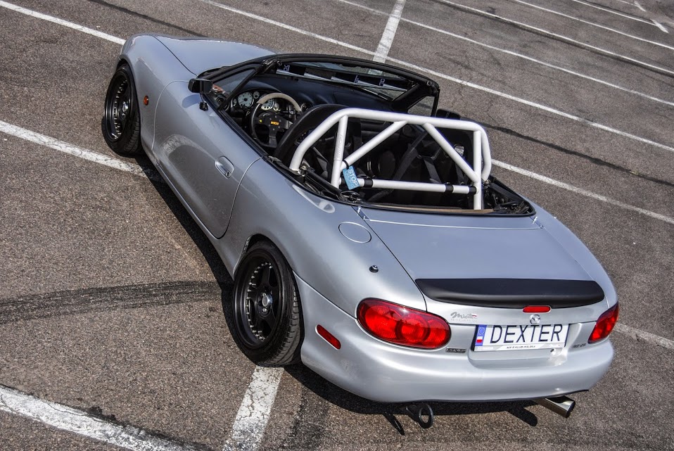

Modyfikacje w skrócie.
SILNIK:
Seria ze zmienionym dolotem
Tłumik końcowy custom od Kalińskiego
ZAWIESZENIE:
Gwint V-Maxxx
PU w tylnych wahaczach
HAMULCE:
Przewody w stalowym oplocie.
Płyn EBC 307+
KOŁA:
Keskin KT1 16x9j ET15 i ET25 + 195 45 16
Na tor seria Enkei + R888/R1R 195 50 15
WNĘTRZE:
Fotele Mirco LS.
Pasy Sparco 4-punktowe
Kierownica Sparco Mugello + QR D1Spec
Gałka D1Spec
Wide mirror
NADWOZIE:
Upskirt
Spoiler na klapie
Dołożone halogeny
Przyciemnione wnętrza reflektorów
Swiecące obrysówki
Lusterka zewnętrzne
Rollbar od Scheffler Safety Cages
Jakaś dokładka pod przednim zderzakiem
Na POM jest też bikini soft top
... to chyba tyle.
Więcej modyfikacji już niedługo. Tym razem trochę poważniejszych ;)
Pozdrawiam.
DEXTER

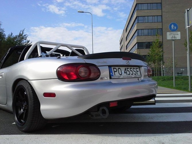

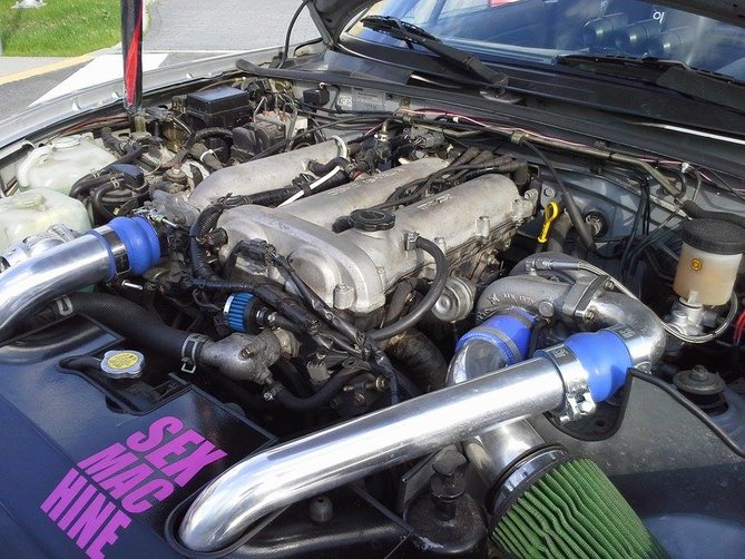

Postprzez _DEXTER_ » 9 maja 2015, 10:28

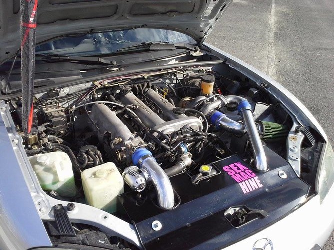

Kilka zmian pod maską zaszło, które miały na celu podnieść moc delikatnie.
SILNIK:
– turbina Garret T25 z Nissana 200SX S13 – ex turbo Mayk'a
– kolektor wydechowy spawany by Andy
– wtryski Mazda RX-8
– BOV SSQV 4 HKS style od FMIC
– osłona górna na chłodnicę wody i IC oraz na filtr powietrza
– Intercooler z przerobionymi górnymi wlotami
– filtr stożkowy
– olej silnikowy GULF Racing 5W50
– świece zapłonowe zimniejsze o stopień od serii
STEROWANIE:
– Ecumaster DET3
– sonda szerokopasmowa Innovate MTX-L + zegar AFR
– zegary Depo – EGT, BOOST, OIL TEMP
SKRZYNIA I SPRZĘGŁO:
– 5-biegowa
– sprzęgło wzmacniane z kołem zamachowym od 1.8 – od Kokona
– przewód sprzęgła w stalowym oplocie HEL
DYFER:
– Torsen od Sportive'a 6b
– poliuretany w dyfrze DEUTER Olkusz
WYDECH:
– wydech przelotowy 2.5" + jeden tłumik środkowy
– tłumik końcowy 2.5" custom od Kalińskiego
– wszystko spięte złączami v-band
Tak to na chwilę obecną wygląda.
Lista rzeczy do zrobienia wcale nie zmalała, wręcz przeciwnie.
Teraz hamownia, a potem podnosimy ciśnienie ;)
Pozdr.
DEX

Postprzez _DEXTER_ » 31 maja 2015, 17:46
Od początku uważałem, że lepiej pompować 1.6 niż 1.8. Różnice w cenach tych silników są na tyle duże, że w razie fakapów wolę kupić drugi 1.6 niż 1.8 :P
Doładowanie obecnie to 0,7 bara. Silnik znosi to bardzo dobrze. Wybieram się na hamownię, żeby sprawdzić ile jest zanim zaczniemy podnosić doładowanie.

Postprzez czester_ » 9 cze 2015, 21:23
Dlaczego filtr na odmę zrobiliście na takiej przedłużce?
Od: 15 mar 2015, 09:12
Posty: 15 (0/2)
Auto: Mazda MX-5 NBfl 1.8
Postprzez _DEXTER_ » 10 cze 2015, 07:20
W sumie dobre pytanie. Trzeba by Kokona zapytać czemu tak zrobił. Ale docelowo i tak będzie zamontowany oil catch więc będzie to zupełnie inaczej wyglądać ;)

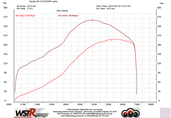

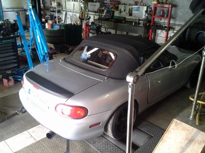

Postprzez _DEXTER_ » 23 cze 2015, 11:53
Dzisiaj zmierzyli moc na hamowni we WSTR.
Wynik:
202,5KM
264,5Nm
Doładowanie 0,7bara.
Pozdr.
DEX

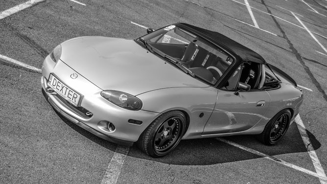

Postprzez _DEXTER_ » 24 sie 2015, 13:33
Auto dzielnie pokonuje kolejne kilometry.
Od końca czerwca dostało również garaż. Niestety, aby z niego korzystać trzeba było podkręcić lekko gwint do góry :( Wjeżdżanie po deskach znudziło mi się po tygodniu... :P
Pozdr.
DEX
