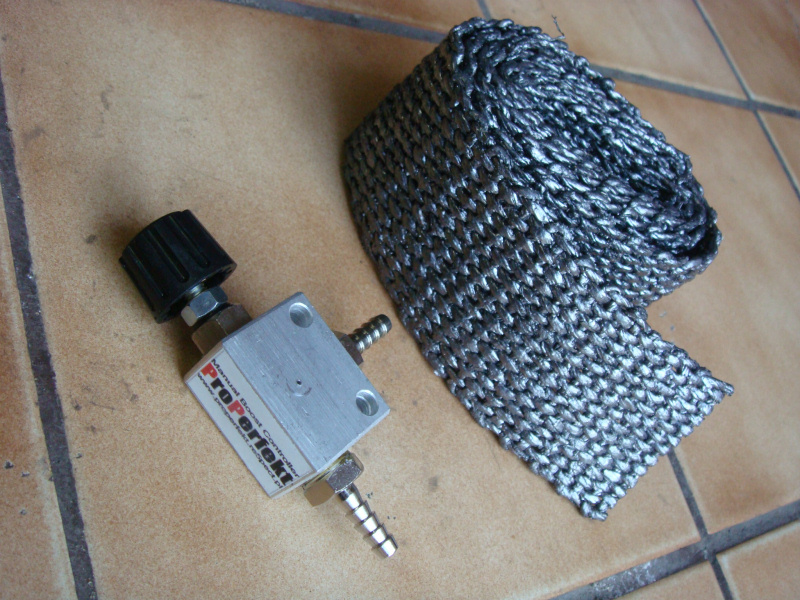

Syczek do syczenia, made in...Bydgoszcz :D Polecam produkty ProPerfekt :) brzmi pięknie. www.properfekt.re5pect.pl

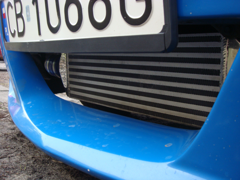

Aluminiowy wypełniacz dziur w zderzaku:

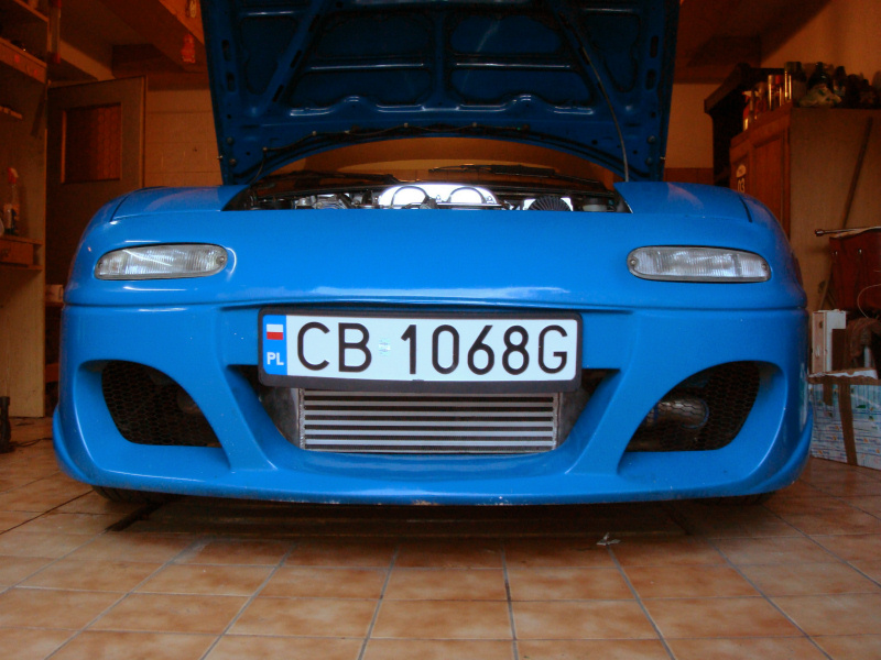

IC na miejscu:

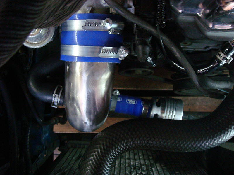

Orurowanie intercoolera to dzieło firmy YAKUZA www.yakuza.com.pl . Polecam!

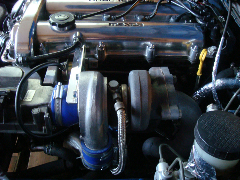

Rzut okiem na silnik :
Sprawczyni całego zamieszania:
BOV – blow off valve lub jak kto woli zawór upustowy ;)

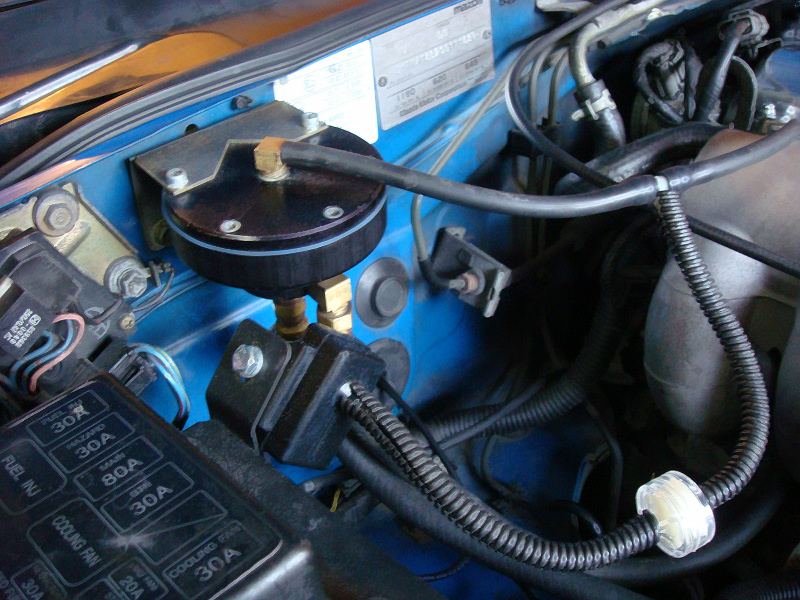

FMU – cisnieniowy regulator cisnienia paliwa na listwie – dba o odpowiednia dawke wachy w funkcji doladowania. To male czarne to MAP sensor – mierzy nad- i podcisnienie i rzuca wartosci na wskaznik doladowania.
W kolejce czeka bandaz oraz sprzeglo stage1 seco (sprawka Piotrusia). Widoczne na fotce MBC, takze made in Bydzia, dba o 0,5 bara :)
Polerken machen :
MBC instaliren :D :
