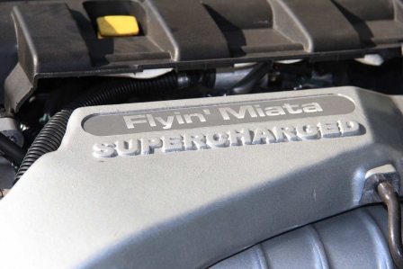

Postprzez nynuch76 » 23 sty 2012, 21:30
W tym roku żadne turbo ani kompresor pod maskę nie wpadnie ;)
Trzeba nacieszyć się tym co daje dodatkowe "unijne trzy czwarte " litra . :]
Jak końca świata nie będzie a finanse pozwolą to może w 2013 turbo szlak przetarty ;)
osobiści bardzo chodzi za mną coś takiego <serduszka> <serduszka> :
