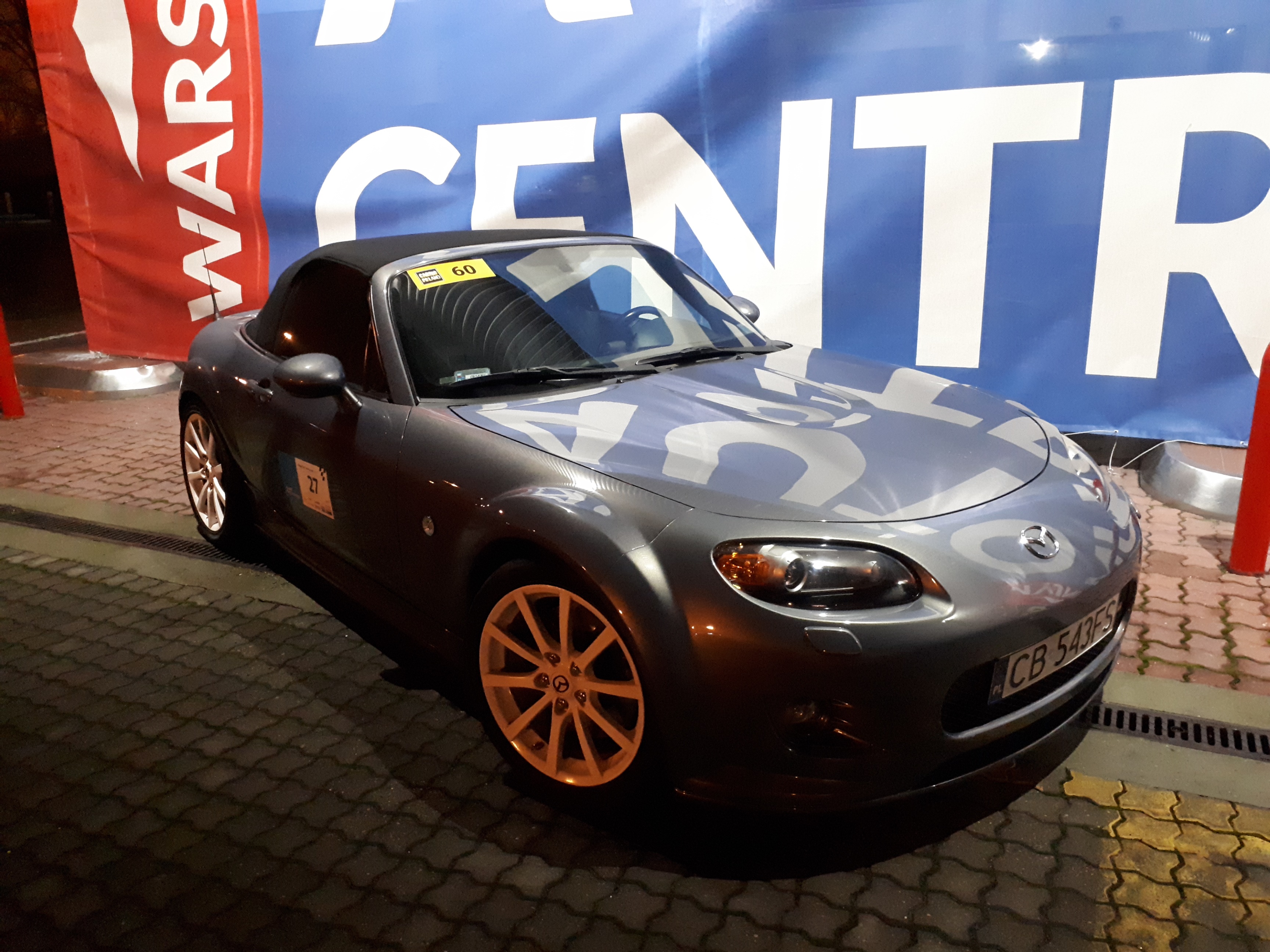

Adam, na pierwszym foto ta felga wygląda na pomarańczową.. całkiem spoko :D może czas na zmianę koloru? :P Plastidipem np :D

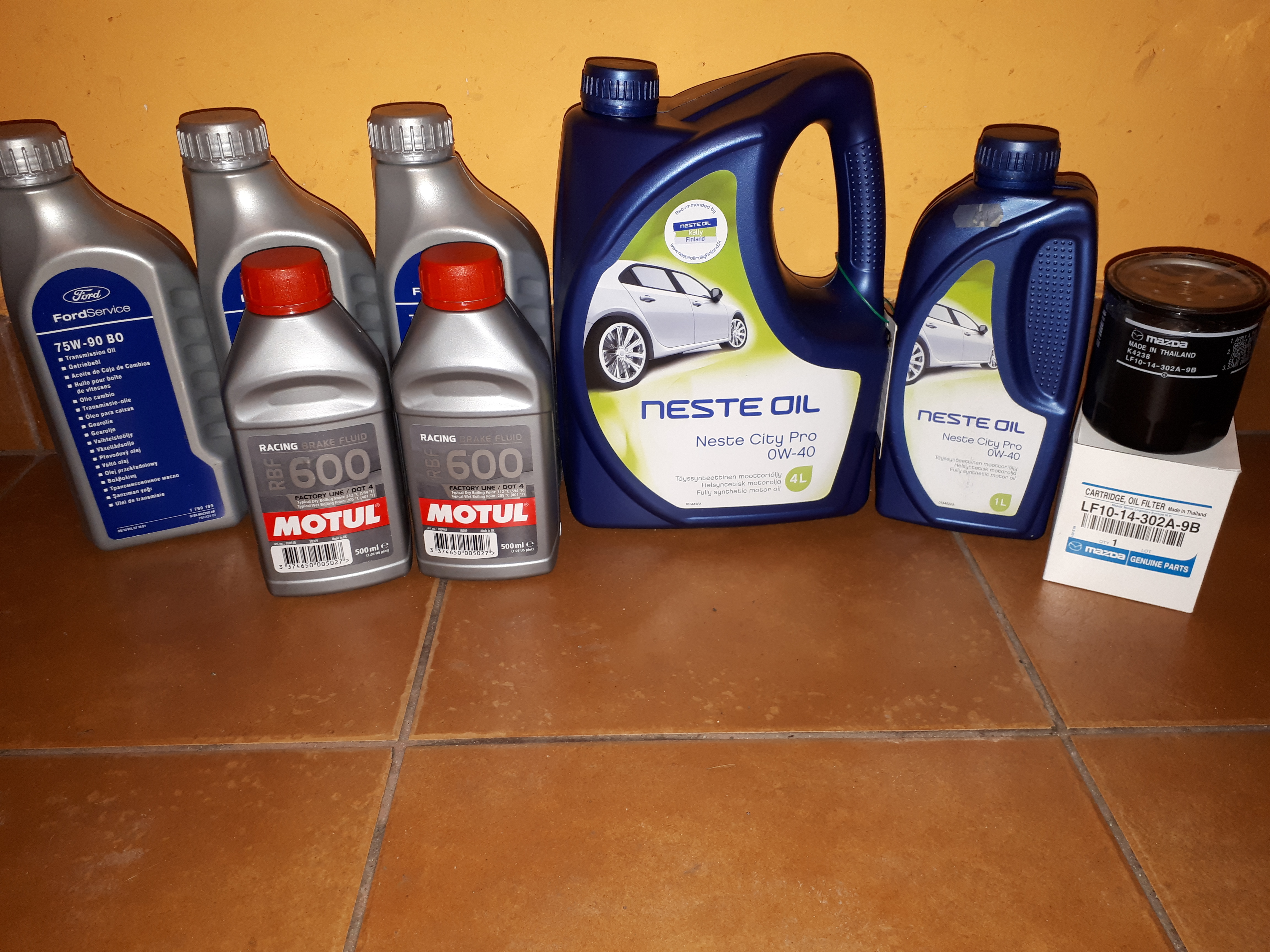

1) Kontrola stanu opon – jestem bardzo pozytywnie zaskoczony jak równomiernie się zużywają. Mięsa powinno jeszcze starczyć na pół lub cały sezon w zależności ile pojeżdżawek uda się zaliczyć. Sprawdziłem felgi, bo miałem wątpliwość po spotkaniu z dziurą, czy ucierpiała jedna z nich, ale wszystkie okazały się idealnie proste. Koła dałem wyważyć na wysokiej klasy sprzęcie HUNTER – fajna maszyna – koła montowane na 5 śrub, a nie centralnie jedną, wyważane pod naciskiem analogicznie jak toczą się na asfalcie, a nie luzem jak na zwykłych wyważarkach. System bada bicie promieniowe i podpowiada jak ułożyć optymalnie oponę względem felgi i ostatecznie wymagana jest minimalna ingerencja ciężarkami. Niestety usługa dosyć kosztowna i czasochłonna, ale coś za coś.
2) Serwis olejowy, który obejmował:
– silnik ponownie NESTE CITY PRO 0W-40
– filtr oleju OE Mazda
– skrzynia, tym razem ceniony w kręgach MX-5 olej FORD 75W-90
– płyn hamulcowy MOTUL RBF 600
Fluidy

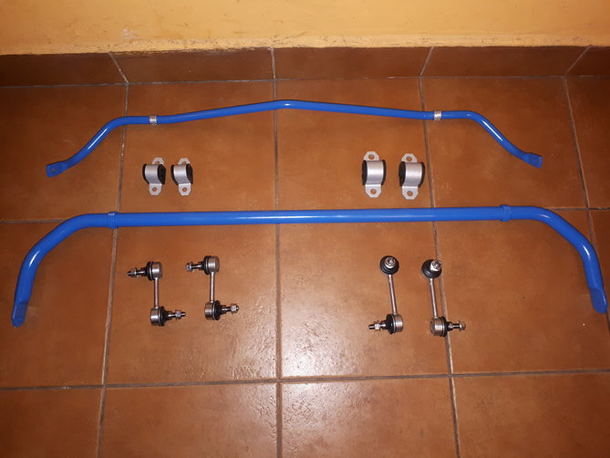

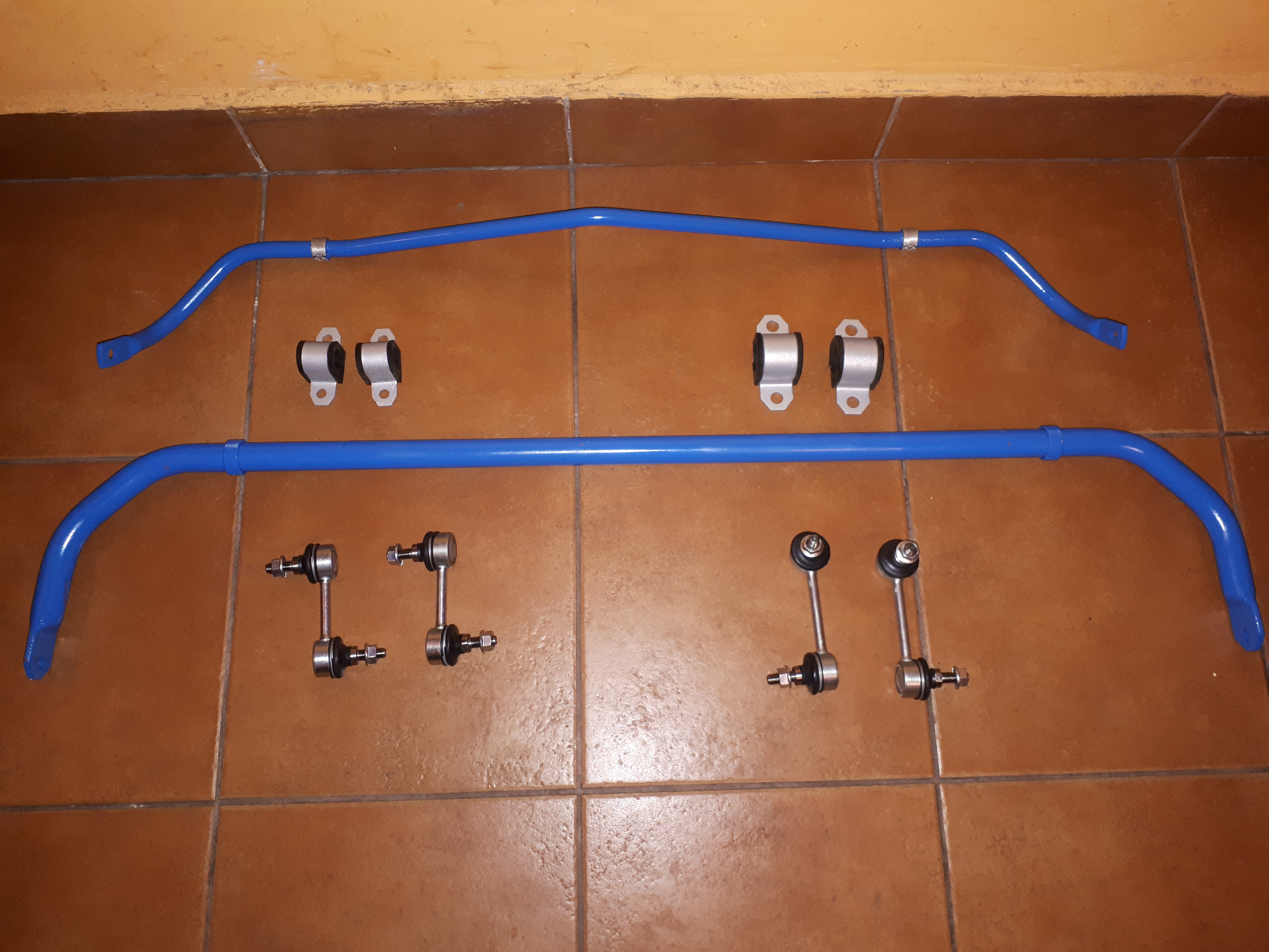

3) Wymiana stabów na grubsze tzw. yellow dot z RX-8
Druciki z Rexa

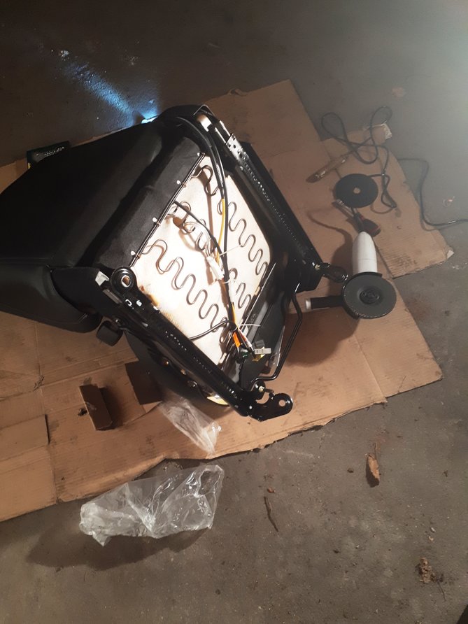

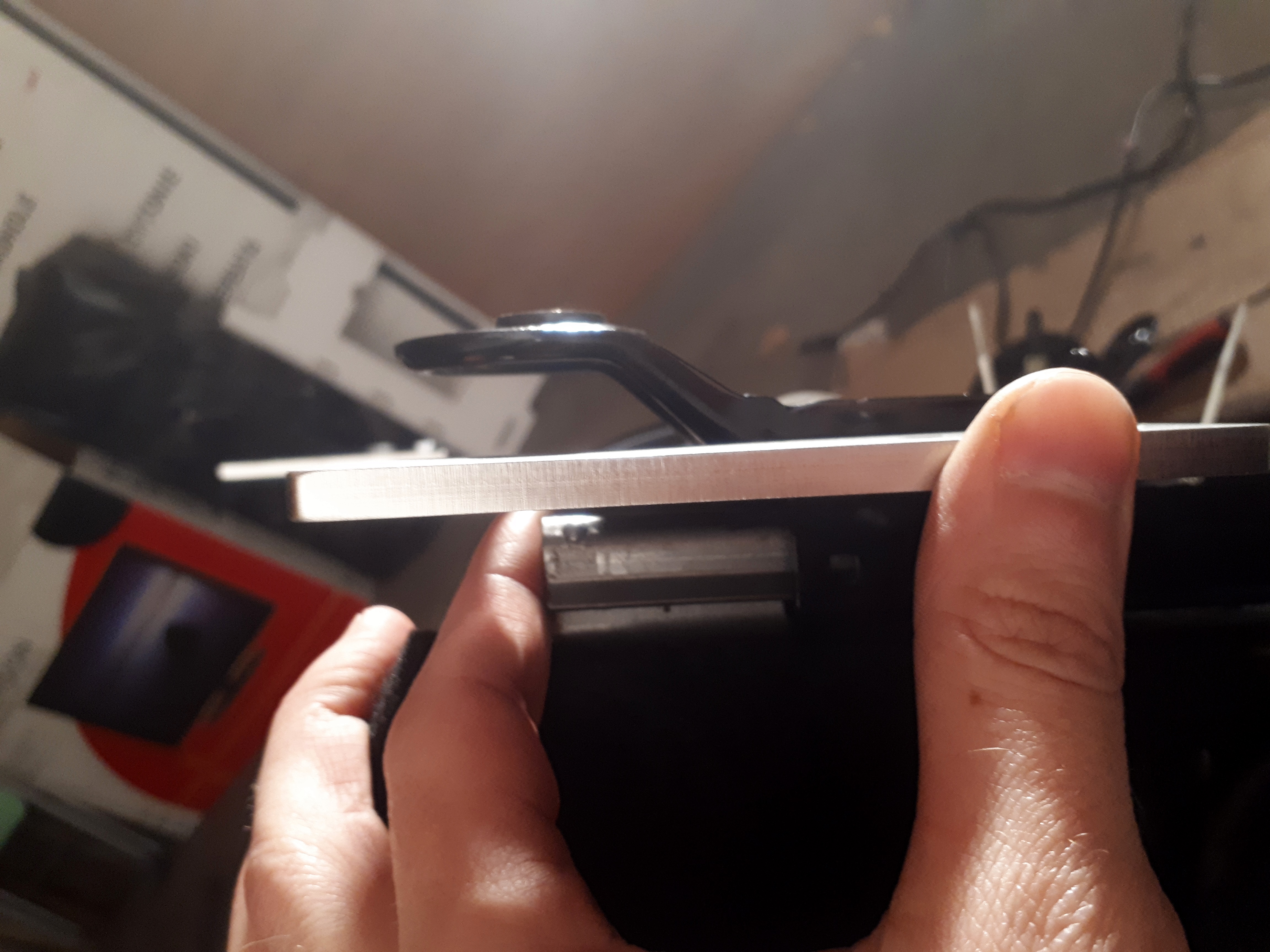

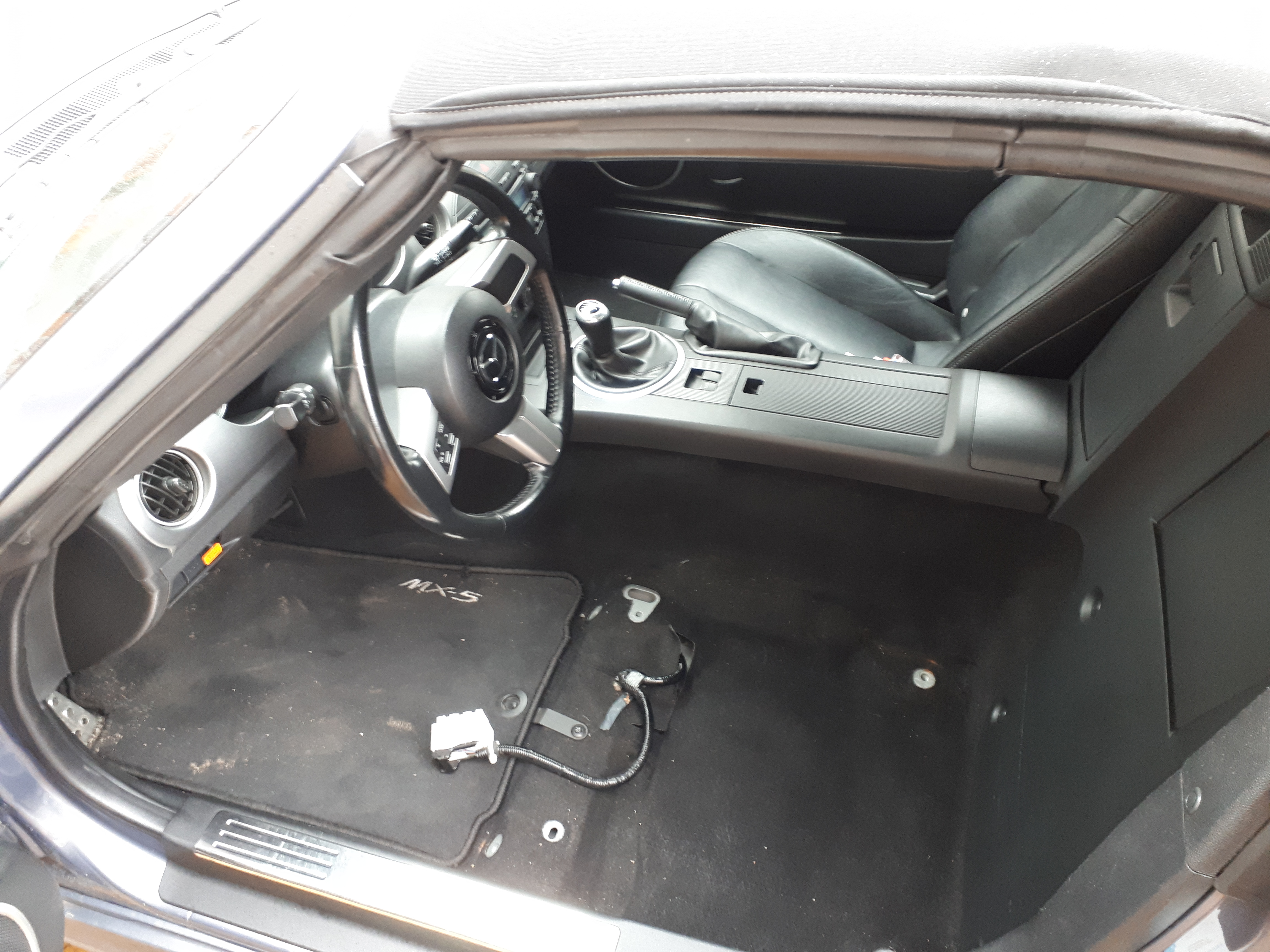

4) Jeszcze w trakcie realizacji – modyfikacja mocowań fotela, która da obniżenie pupy o jakieś 2,5cm. Fotel pasażera już gotowy, kierowcy jeszcze do zrobienia. W wolnej chwili cyknę fotkę jak wygląda różnica.
Iskrzenie
Taka jest z grubsza różnica do ugrania

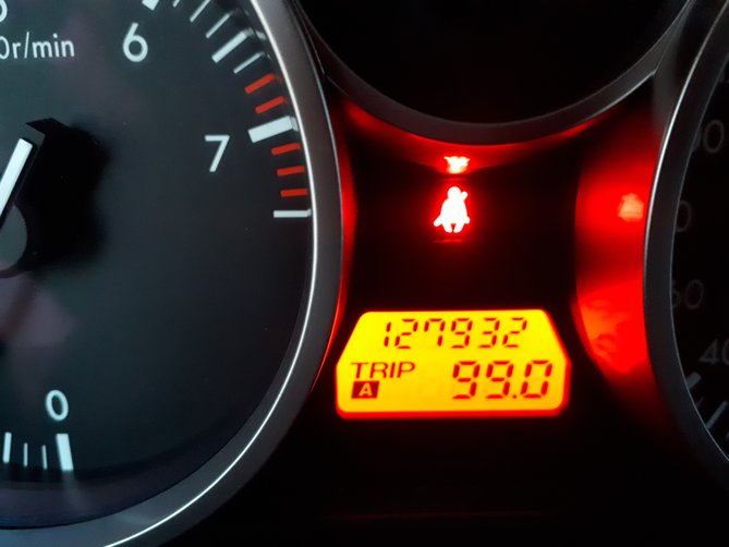

Aktualny przebieg:
127 932km

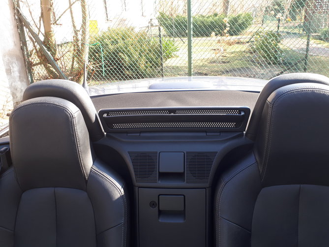

Poniżej obraz jaka jest różnica w wysokości fotela. Oba stołki maksymalnie odsunięte do tyłu. Na oko ze 2 i pół centa poszło w dół. Może nawet ciut mniej w czapkę będzie wiało ;)

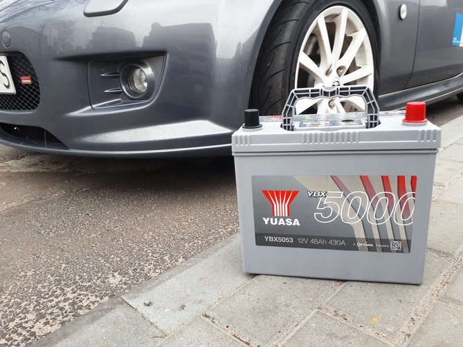

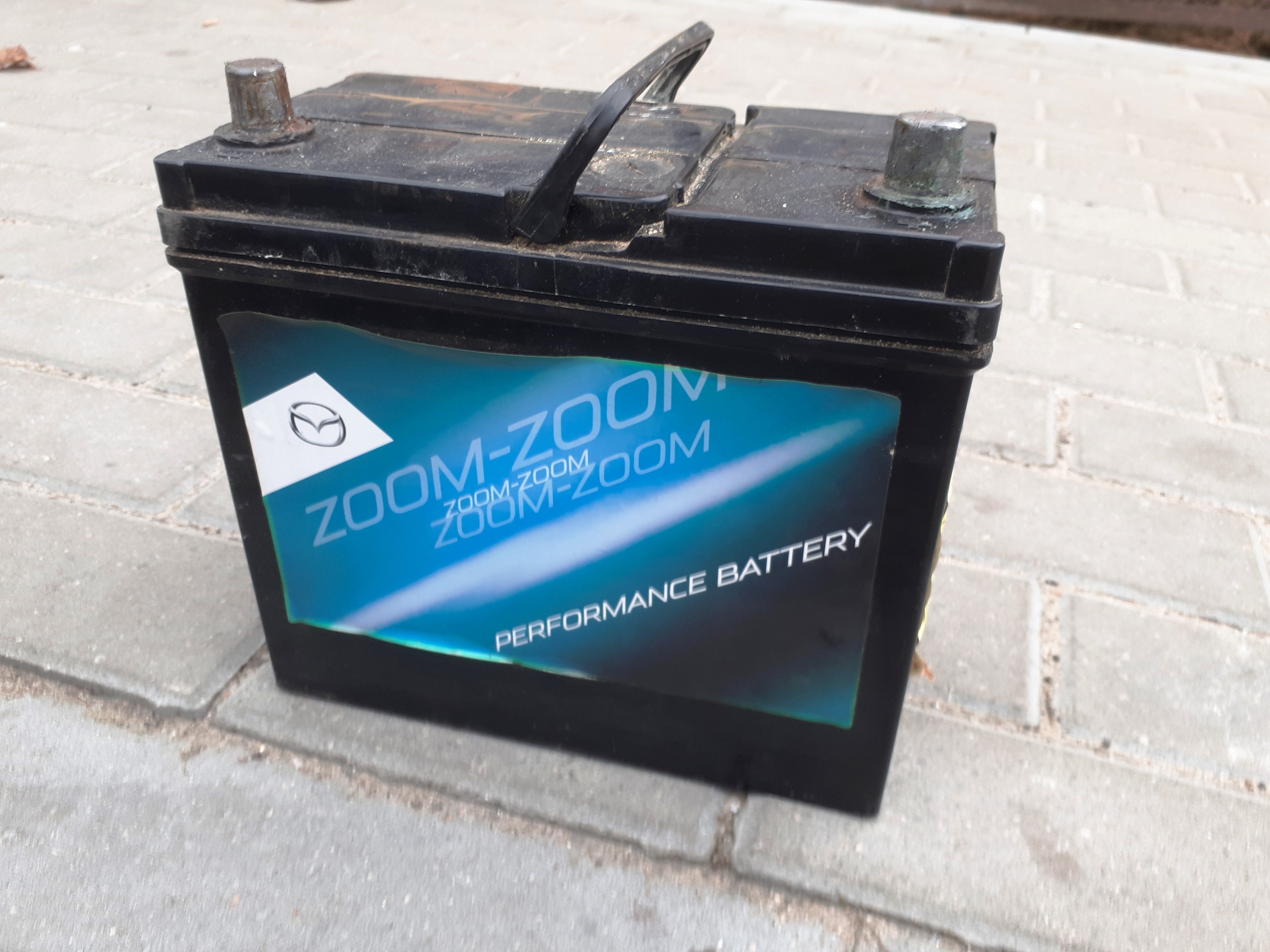

1) Oryginalny Mazdowski akumulator ostatecznie wyzionął ducha. Na jego miejsce wpadła nieco mocniejsza YUASA 48Ah/430A.
2) Ogarnięte obniżenie mocowania fotela kierowcy. Przez chwilę zastanawiałem się czy w ramach redukcji masy nie spróbować jazdy w ten sposób:

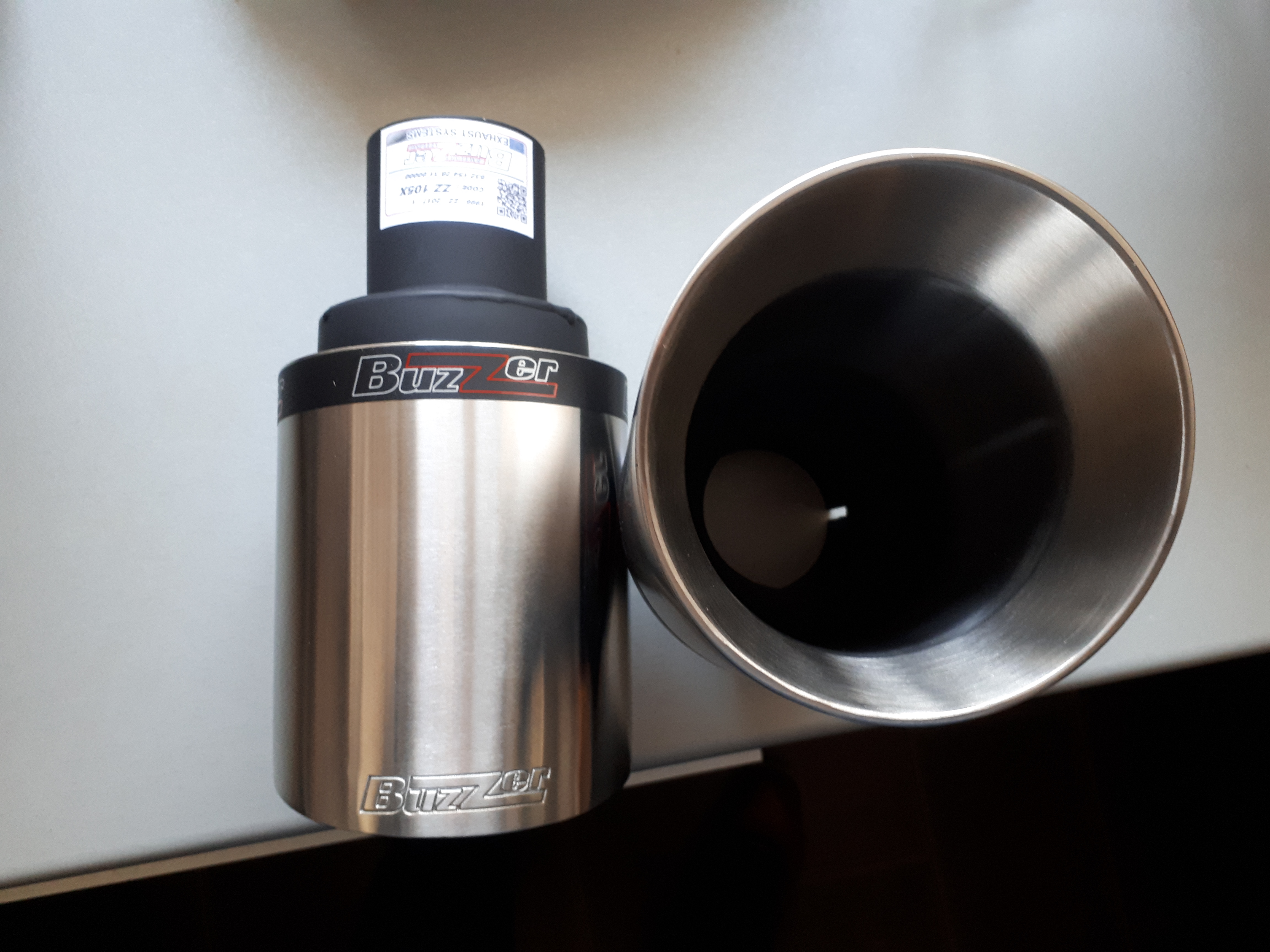

3) Po niecałych dwóch latach od zakupu jakoś znudził mi się głośny wydech i wróciłem do serii. Sąsiedzi patrzą teraz na mnie jakoś bardziej życzliwie i wyglądają na bardziej wyspanych. Basowy tłumik z nierdzewki będzie na sprzedaż jakby ktoś był chętny.
Muszę jeszcze ogarnąć większe końcówki, bo te w seryjnym tłumiku mimo, że i tak są akcesoryjne i większe niż standard, to jednak jeszcze za słabo wypełniają dziury w ILmotorsportowym zderzaku.

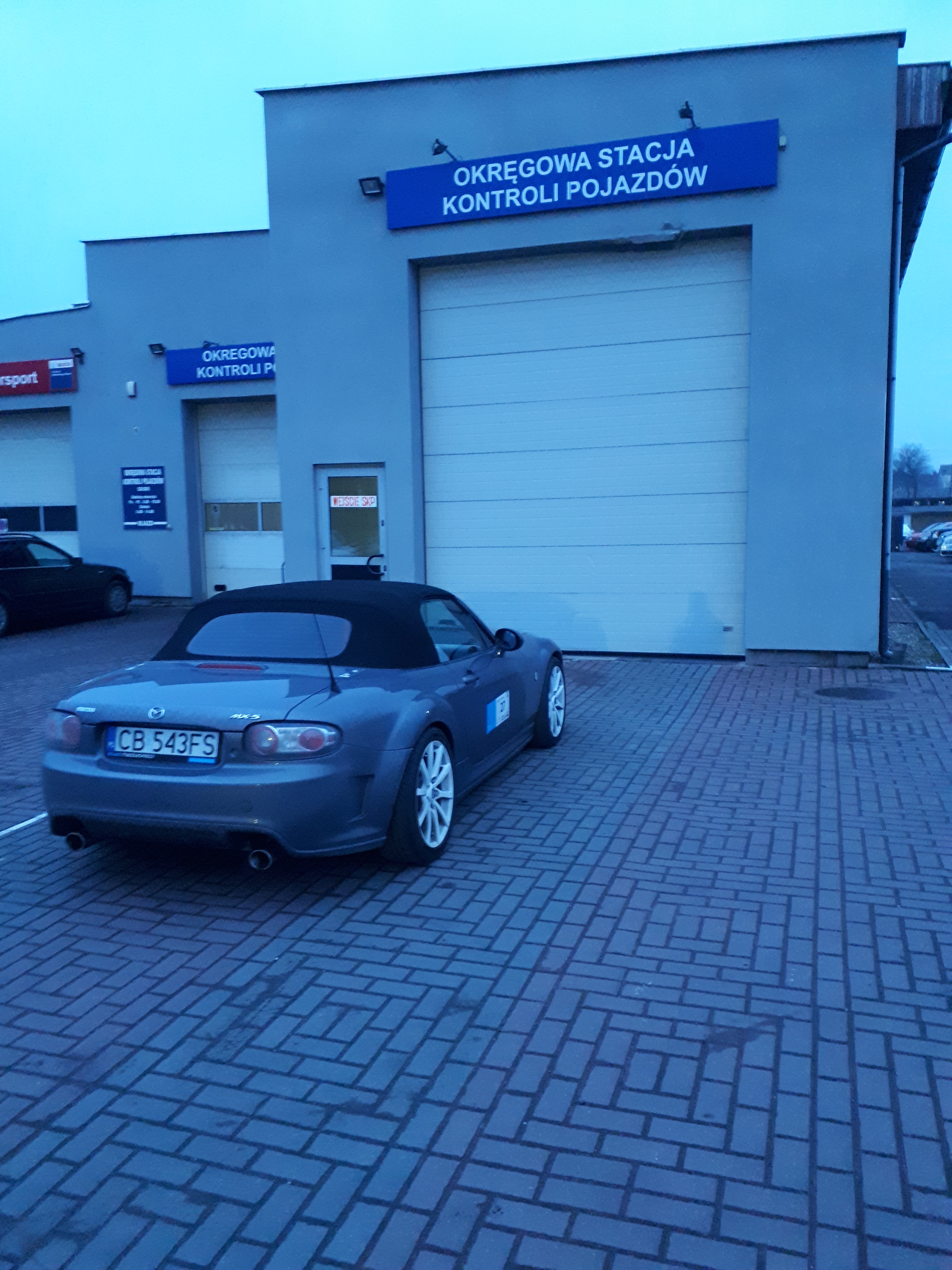

4) Zaliczony przegląd techniczny bez negatywnych uwag.

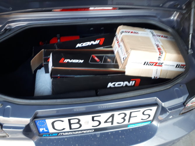

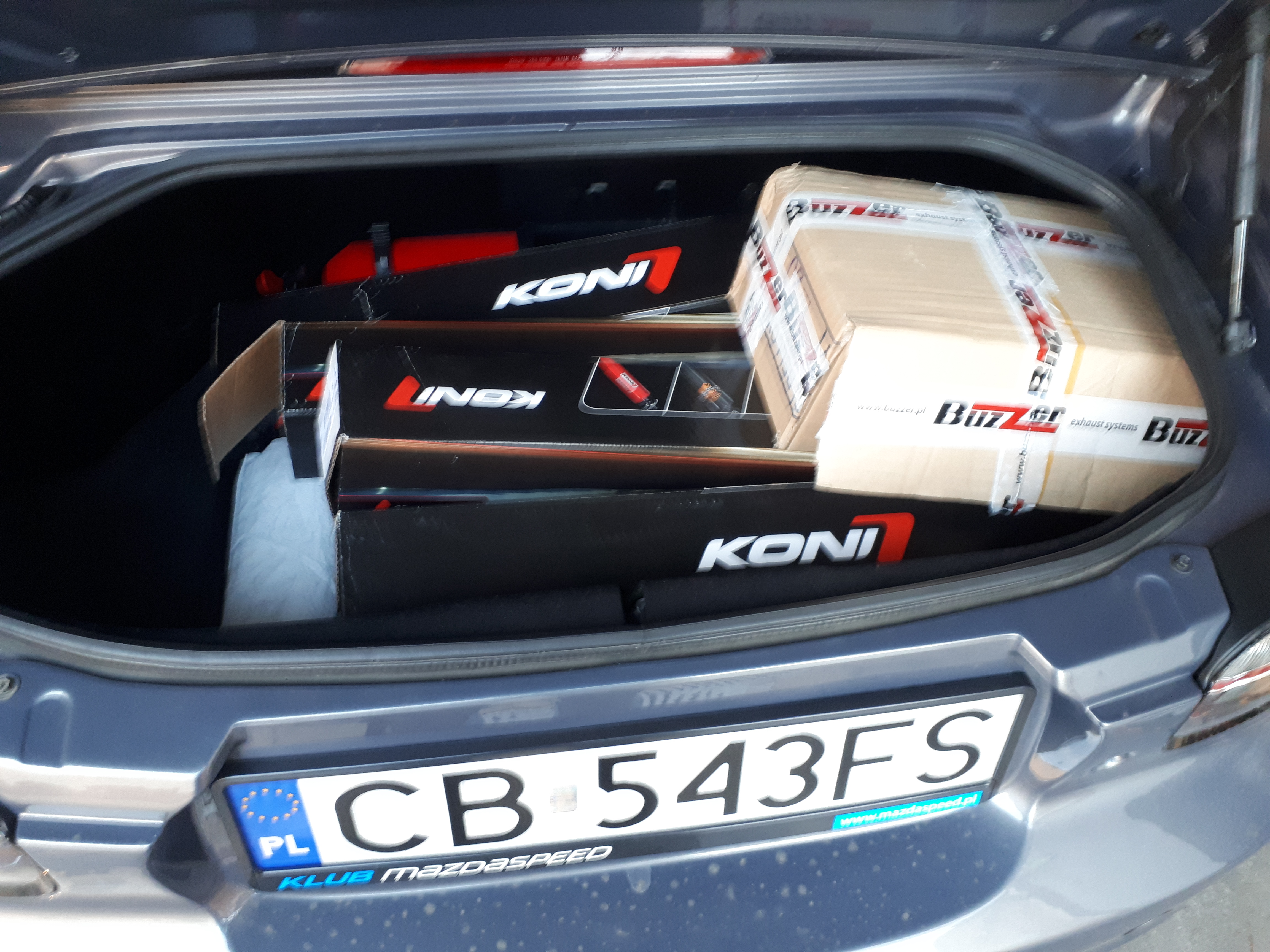

W ostatnich dwóch dniach udało się jeszcze zamontować takie dwie paczuszki:
z podniecenia aż się ręce trzęsły, dlatego niewyraźne
1) satynowe, lekko ścięte ku dołowi końcówki Buzzer ZZ105X
takie ładne, aż żal zakładać ;)

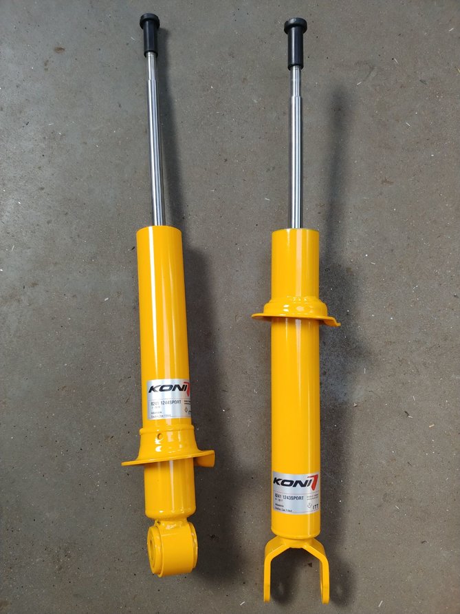

2) amortyzatory KONI Sport z regulacją siły tłumienia
oraz aby służyło to jak najdłużej – komplet nowych osłon OE Mazda
Na szybkości jakiś skromny detailing ogarnięty i Mazda gotowa na zlot :)

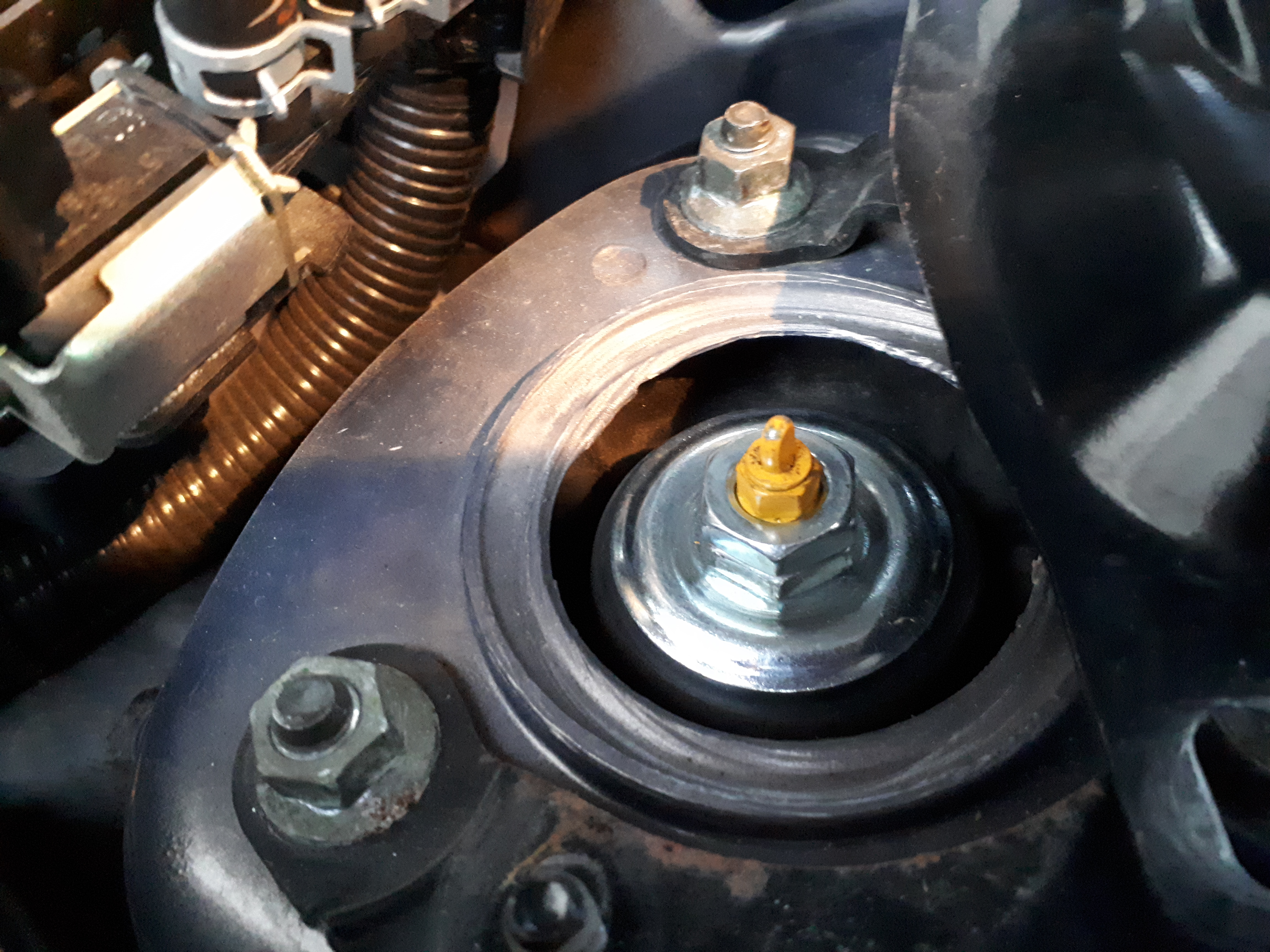

Ja u siebie wyciąłem otwory w rozpórce pod regulację amortyzatora.
Materiał z którego jest ona wykonana okazał się znacznie twardszy niż się spodziewalem, więc polecam dobrze się do tego przygotować.
Ktoś ma wycięte flexem otwory w kształcie trójkąta.
Od: 15 sty 2016, 23:20
Posty: 48 (2/1)
Auto: Mazda MX5 NCFL 2.0
Postprzez zemoj » 7 kwi 2018, 08:03
nikolakis napisał(a):Ja u siebie wyciąłem otwory w rozpórce pod regulację amortyzatora.
Też się do tego wczoraj przymierzałem, ale ostatecznie demontaż rozpórki to 3 minuty roboty, więc póki co odpuściłem.
