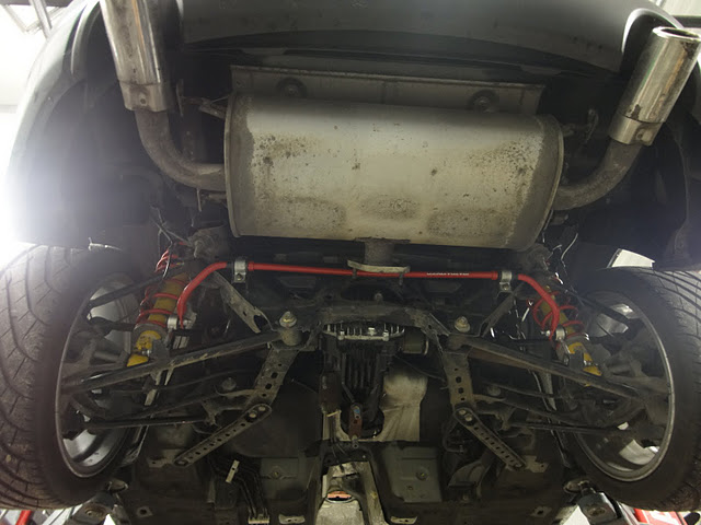

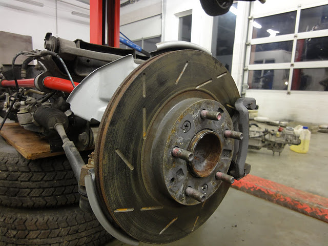

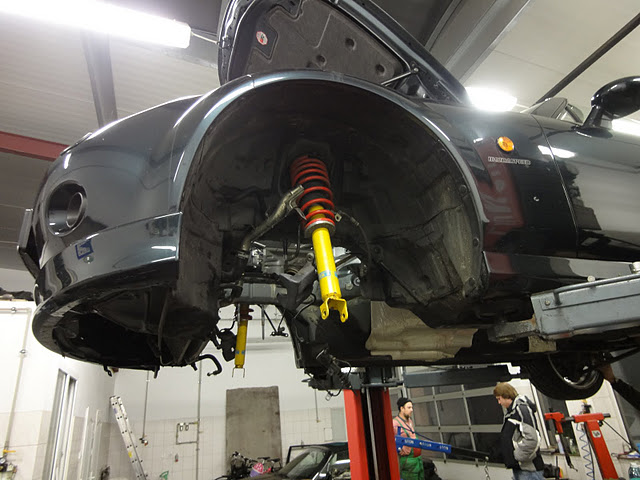

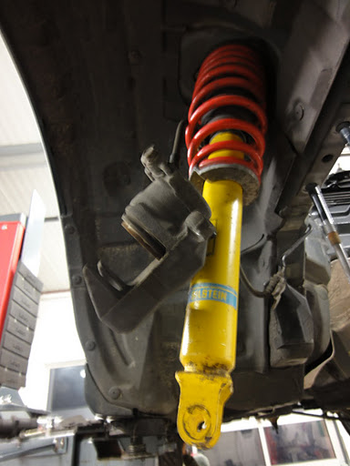

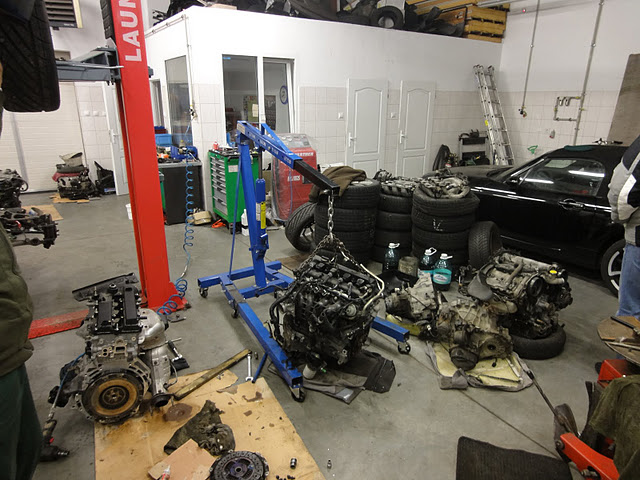

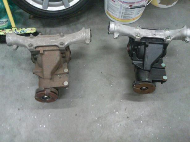

Postprzez nynuch76 » 22 sty 2012, 16:09
Przyznaję się do winy i "Ciastko" czyli mój MX5 w najsłabszej wersji oferowanej na rynku postanowiłem poprawić i skonfigurować tak jak sam chcę a nie jak narzuciła mi to fabryka <diabełek> zmieniłem więc :
Amortyzatory KYB zastąpił Bilstein B6 pochodzący z innej klubowej turbo NC sprężyny obniżające -35 mm były już zamontowane na poprzednim zawieszeniu
Tarcze hamulcowe fabryczne które są w idealnym stanie zostały nieco poprawione to jedyne co można zmienić w układzie który jest naprawdę skuteczny
Drążki stabilizatora dość słabe wymontowałem i kupiłem seryjne z 231 konnego RX-8 (6 mm grubsze) Łączniki stabilizatora też nie pozostały seryjne
Otwarty most tylny (po lewej)ustąpił miejsca FUJI Super LSD więcej zoom zoom w zoom zoom przełożenie nowego jest inne co powoduje że (2 bieg kończy się przy 120 km/h)
To jedyna różnica widoczna na pierwszy rzut oka w moście otwartym oś nie jest szlifowana

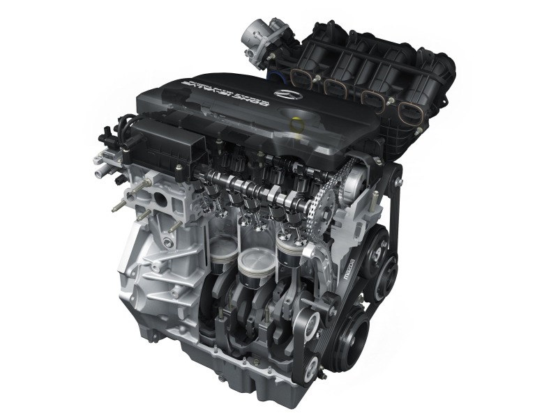

Na koniec postanowiłem zmienić klasę w której chciałbym się bawić w tym roku i silnik 1,8 16V zastąpiłem najmocniejszym dostępnym czterocylindrowym N/A z palety mazdy 2,5 litra

Postprzez piwo » 22 sty 2012, 18:49
dawales bile do zerkopolu? nie doczytalem z tym silnikiem heheheh. gdzie bylo r4 2,5litra w mazdzie?
Od: 13 lut 2005, 12:05
Posty: 5001 (284/147)
1/4: 12,394s
tor Poznań: 1m48,4s
tor Łódź 57,5s
Mazda 3 BM sedan 2014r.
Postprzez nynuch76 » 22 sty 2012, 18:59
Mazda 6 GH CX-7 lub amerykańska 3 BL <oczko>

Postprzez sq2jul » 22 sty 2012, 19:05
nynuch76 napisał(a):
Najpierw jak widac chcial miec V'ke (zupelnie po prawej) ale nie pyklo i zostala zrealizowana wersja ekonomiczna w postaci swapu na R4 :P

Postprzez nynuch76 » 22 sty 2012, 19:12
sq2jul napisał(a):Najpierw jak widac chcial miec V'ke (zupelnie po prawej) ale nie pyklo i zostala zrealizowana wersja ekonomiczna w postaci swapu na R4 :P
2,5 V6 mają wszyscy ale 2,5 16V to chyba pierwsza w Polsce <serduszka>
