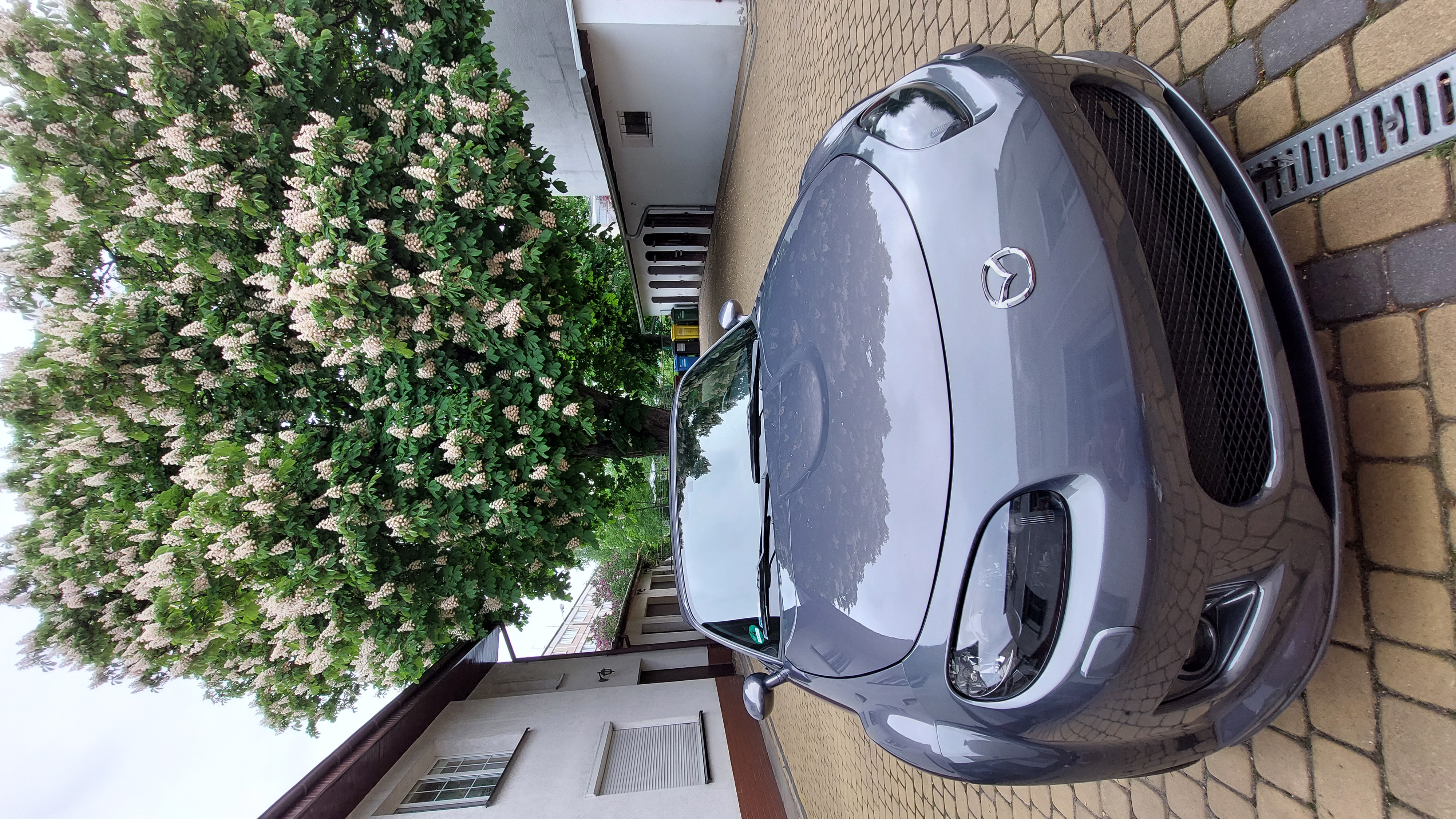

5. Modyfikacja lamp przednich według własnej fantazji – rozklejenie, pozbycie się pomarańczowych kloszy kierunkowskazów, malowanie środków na czarno, polerka kloszy i zabezpieczenie ceramiką, żeby na dłuższy czas nie było problemów z matowieniem czy żółknięciem. Według mnie przód sympatycznie nabrał charakteru.
