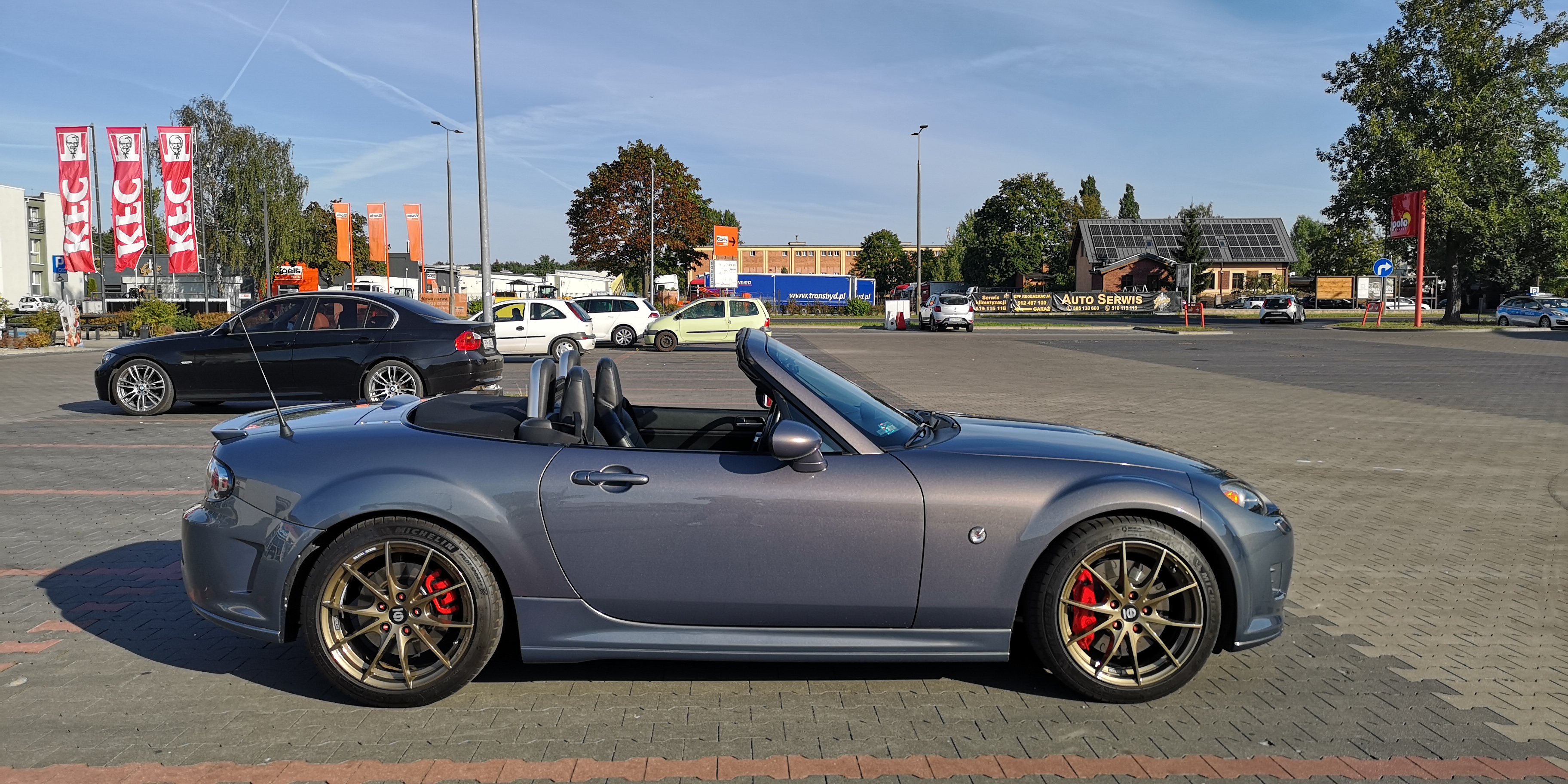

Modyfikacje/eksploatacja
W trakcie ubiegłego i obecnego roku dokonały się następujące zmiany/mody:
1. wleciały nowe wałki (Catcams) o duuuużo fajniejszej charakterystyce względem poprzednich. Przy okazji dla poprawy aktualnego setupu oraz bezpieczeństwa dla silnika wjechały sprężynki zaworowe z 2.3 DISI (MPS). Całość zakończona ponownym strojeniem u Five'a. W efekcie powyższych zmian wrócił solidny dół, elastyczność i radość z jazdy w warunkach ulicznych
2. Z racji, że skończyły mi się klocki w seryjnych tylnych hamulcach, to wleciał na tył swap z RX-8 na w pelni zregenerowanych zaciskach, tarczach TRW oraz klockach Galfer Sport. A do tego tak przy okazji
wpadł też nowy Big Brejk Kit na przód bazujący na nowych 4-tłoczkowych zaciskach Brembo z Megane III RS, nacinanych tarczach Rotinger 320x28mm i klockach Galfer Sport. Mocy hamowania oraz pojemności cieplnej nie powinno zabraknąć na nawet najbardziej wymagającym torze czy górskiej przełęczy
3. Wymienione zostało łożysko z piastą prawy przód (Febi Bilstein).
4. Jakieś eksploatacyjne pierdoły typu oleje, płyny, filtry itd regularnie i częściej niż to konieczne
5. Modyfikacja lamp przednich według własnej fantazji – rozklejenie, pozbycie się pomarańczowych kloszy kierunkowskazów, malowanie środków na czarno, polerka kloszy i zabezpieczenie ceramiką, żeby na dłuższy czas nie było problemów z matowieniem czy żółknięciem. Według mnie przód sympatycznie nabrał charakteru.
To by z grubsza było na tyle jeśli chodzi o suche informacje o aucie.
