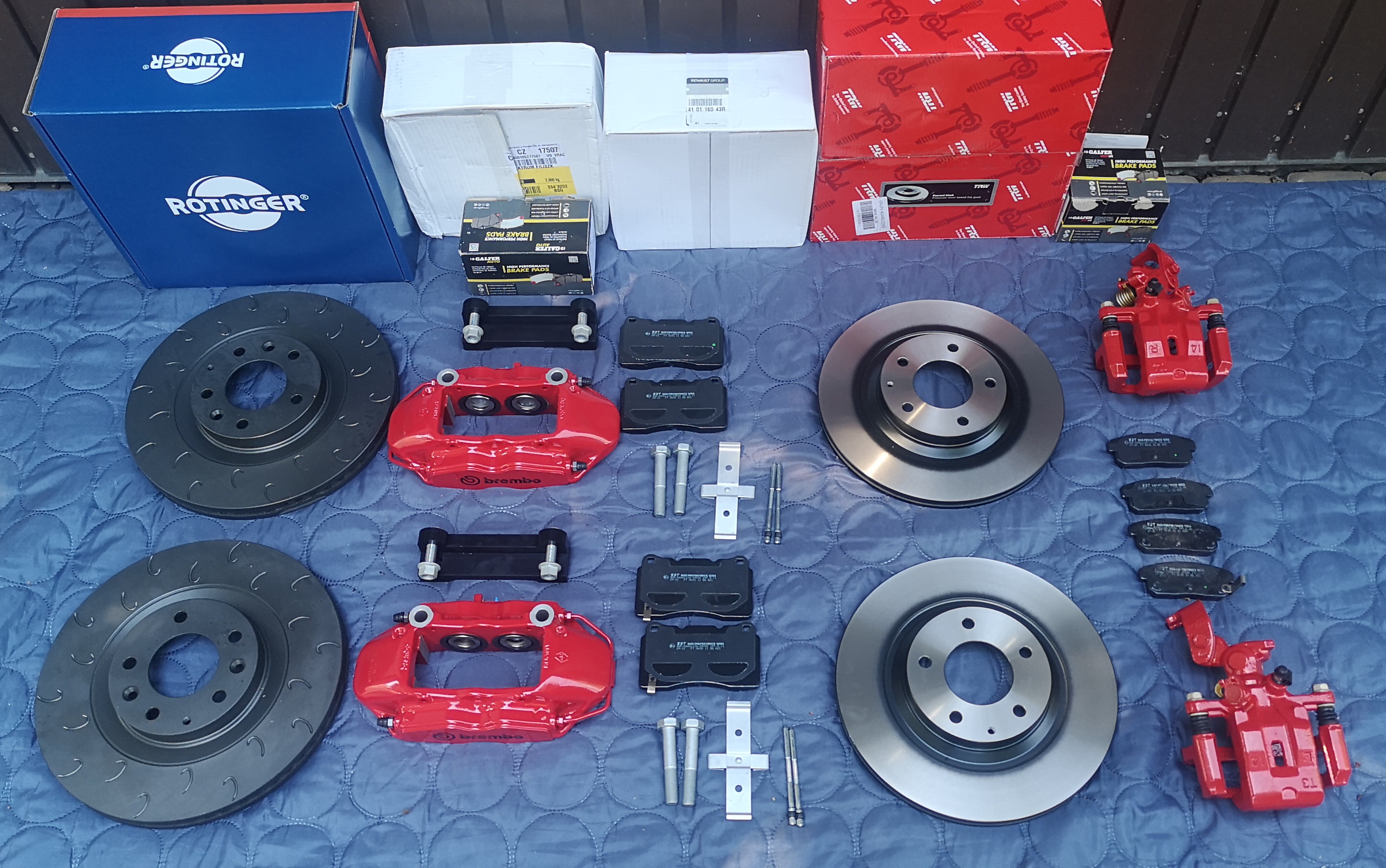

2. Z racji, że skończyły mi się klocki w seryjnych tylnych hamulcach, to wleciał na tył swap z RX-8 na w pelni zregenerowanych zaciskach, tarczach TRW oraz klockach Galfer Sport. A do tego tak przy okazji <nie powiem> wpadł też nowy Big Brejk Kit na przód bazujący na nowych 4-tłoczkowych zaciskach Brembo z Megane III RS, nacinanych tarczach Rotinger 320x28mm i klockach Galfer Sport. Mocy hamowania oraz pojemności cieplnej nie powinno zabraknąć na nawet najbardziej wymagającym torze czy górskiej przełęczy ;)
