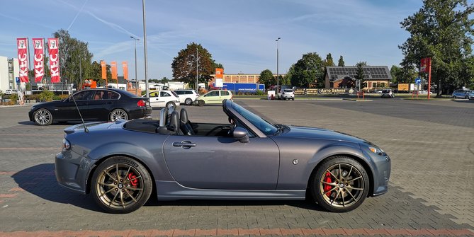

1. wleciały nowe wałki (Catcams) o duuuużo fajniejszej charakterystyce względem poprzednich. Przy okazji dla poprawy aktualnego setupu oraz bezpieczeństwa dla silnika wjechały sprężynki zaworowe z 2.3 DISI (MPS). Całość zakończona ponownym strojeniem u Five'a. W efekcie powyższych zmian wrócił solidny dół, elastyczność i radość z jazdy w warunkach ulicznych
2. Z racji, że skończyły mi się klocki w seryjnych tylnych hamulcach, to wleciał na tył swap z RX-8 na w pelni zregenerowanych zaciskach, tarczach TRW oraz klockach Galfer Sport. A do tego tak przy okazji
wpadł też nowy Big Brejk Kit na przód bazujący na nowych 4-tłoczkowych zaciskach Brembo z Megane III RS, nacinanych tarczach Rotinger 320x28mm i klockach Galfer Sport. Mocy hamowania oraz pojemności cieplnej nie powinno zabraknąć na nawet najbardziej wymagającym torze czy górskiej przełęczy
3. Wymienione zostało łożysko z piastą prawy przód (Febi Bilstein).
4. Jakieś eksploatacyjne pierdoły typu oleje, płyny, filtry itd regularnie i częściej niż to konieczne

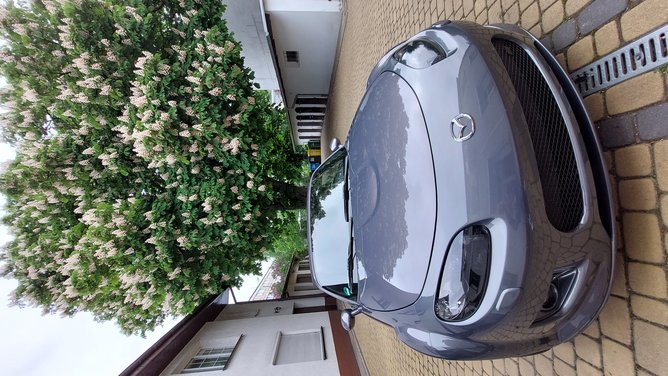

5. Modyfikacja lamp przednich według własnej fantazji – rozklejenie, pozbycie się pomarańczowych kloszy kierunkowskazów, malowanie środków na czarno, polerka kloszy i zabezpieczenie ceramiką, żeby na dłuższy czas nie było problemów z matowieniem czy żółknięciem. Według mnie przód sympatycznie nabrał charakteru.

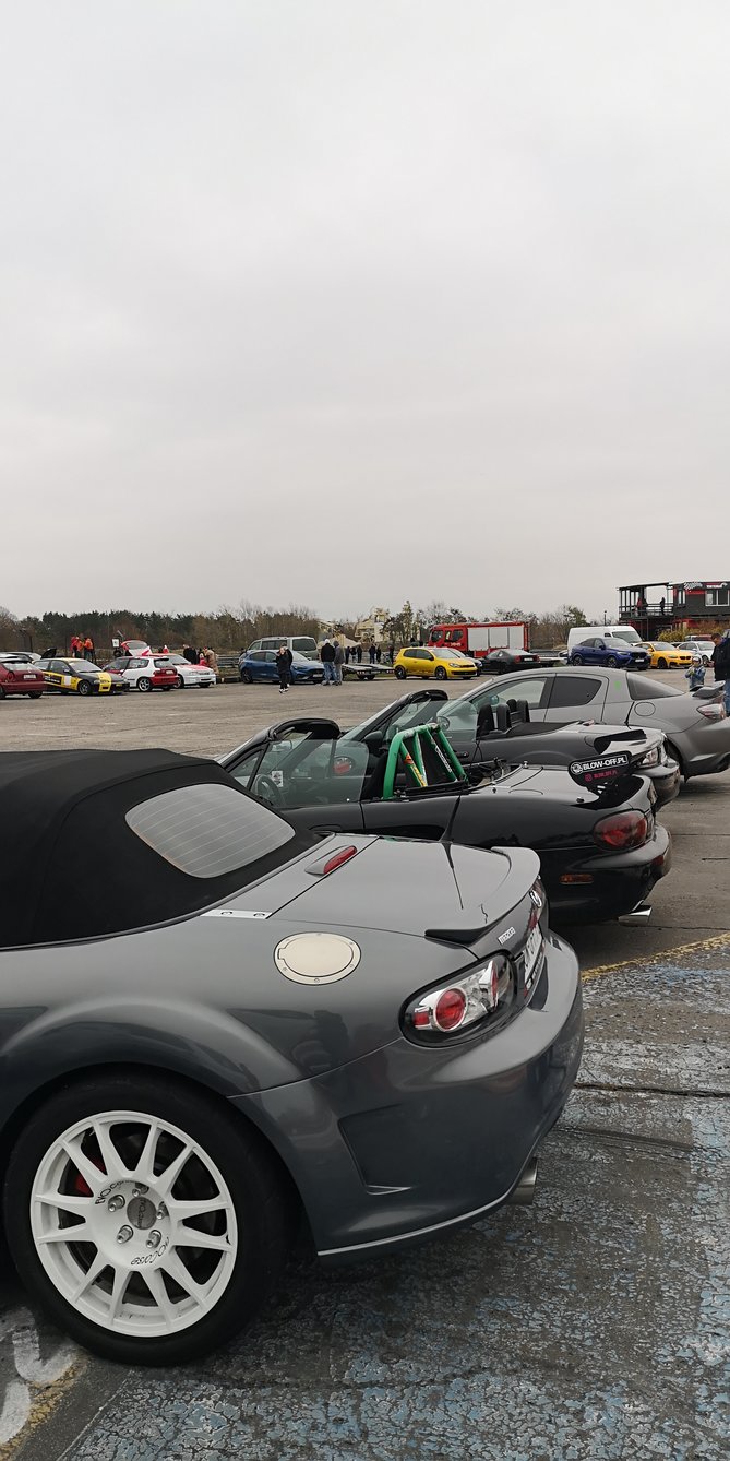

Jeśli chodzi o udział w eventach, to zaliczyłem kilka rund w lokalnej lidze Time Attack Trophy oraz Track Day Trophy na torach w Toruniu, Pszczółkach oraz Łodzi, co zaowocowało wygraniem klasy Miata Trophy w generalce sezonu i bodajże czwartym miejscem w generalnej klasyfikacji pojemnościowej sezonu (klasa III).
Za każdym razem auto jechało, ścigało się będąc bardzo konkurencyjnym na torze i wracało bez żadnych chimerów na własnych kołach do domu

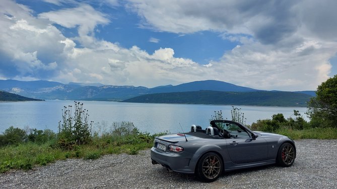

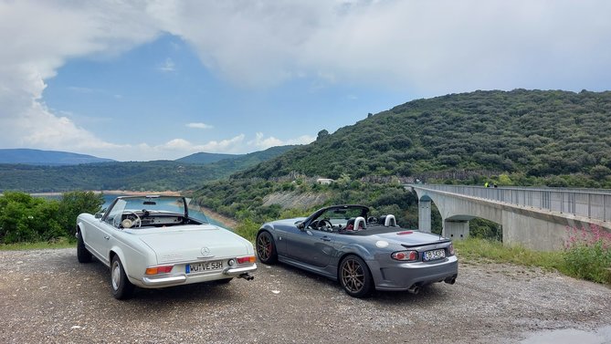

W pierwszej części tego sezonu zrezygnowałem z udziału w ścigawkach na rzecz przygotowań do spełniania kolejnego marzenia, którym był nasz drugi już #Eurotrip. Tym razem główny kierunek obraliśmy na Francję i Lazurowe Wybrzeże – na bazę wypadową wybraliśmy miejscowość Frejus i stamtąd objeździliśmy Cannes, Niceę, Eze, Saint Tropez i Monako gdzie mieliśmy przyjemność oglądać trening i kwalifikacje do Grand Prix Formuły 1
W drodze do naszego miejsca docelowego zaliczyliśmy noclegi we Frankfurcie nad Menem i Lyonie, natomiast w drodze powrotnej w Insbrucku w Austrii oraz w Berlinie, a we Włoszech po drodze jeszcze zaliczyliśmy kąpiel w jeziorze Garda
W sumie pokonaliśmy ponad 4300km, z czego ok. 4000 z otwartym dachem
To więcej niż zrobiłem przez cały poprzedni sezon
Z racji, że w ubiegłym sezonie jakoś nie było zbyt wielu okazji do dalszych wypadów, to w trasie mega pozytywnie zaskoczyło mnie spalanie – równa jazda autostradą ok. 120km/h bez dachu – średnie spalanie od 7,7l (jazda bez klimy) do 8,3l/100km (z klimą)
Jazda na miejscu po górskich drogach plus duże korki w miejscowościach turystycznych spalanie ok. 9,7l/100km (z klimą).
