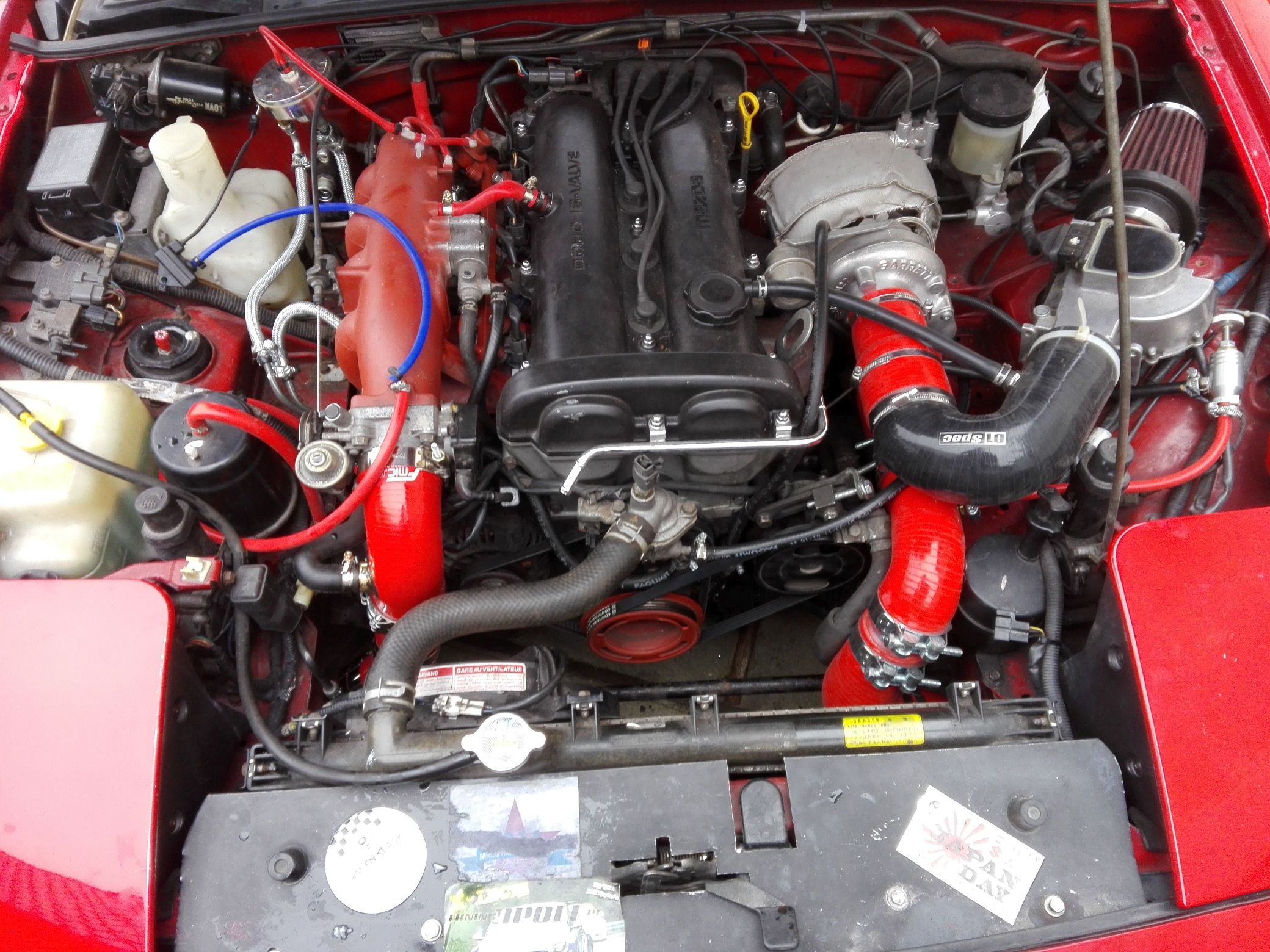

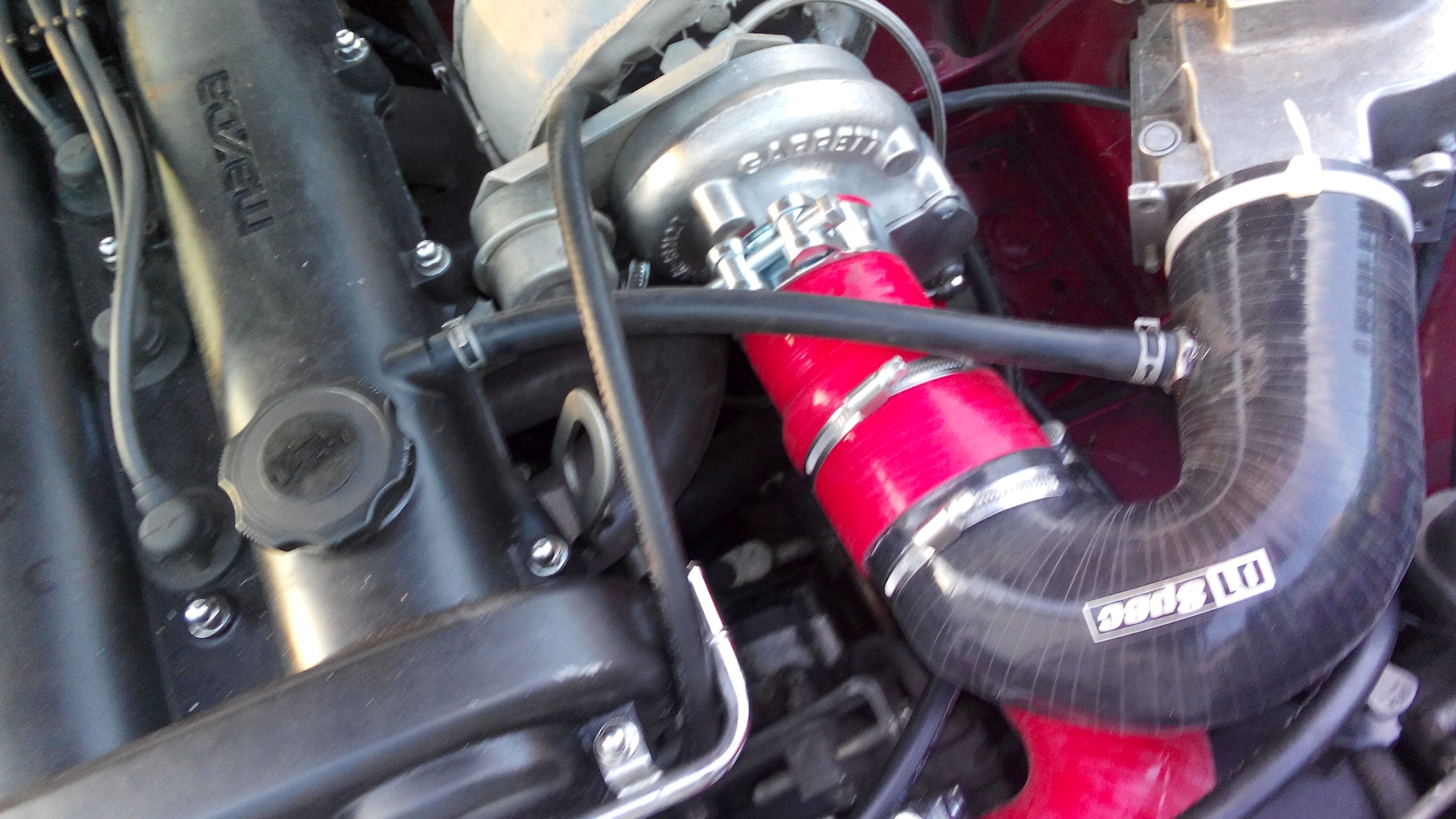

Postprzez SponeR » 23 lip 2016, 19:37
DARO MAZDA 323 napisał(a):i jak teraz zapiernicza ? Jakie moce jak z trakcja ?
no dupohamownia mówi 130 <rotfl> trakcja taka sama jak na N/A
musze poeksperymentować z wastegatem i MBC
DARO MAZDA 323 napisał(a):Przeczytałem cały temat ale musisz kochać ten samochód :)
fajnie że przeczytałeś :) , na forum MX5 jest bardziej szczegółowo opisany i jest więcej fot
do mxa niestety nie pałam już takim uczuciem jak kiedyś :|

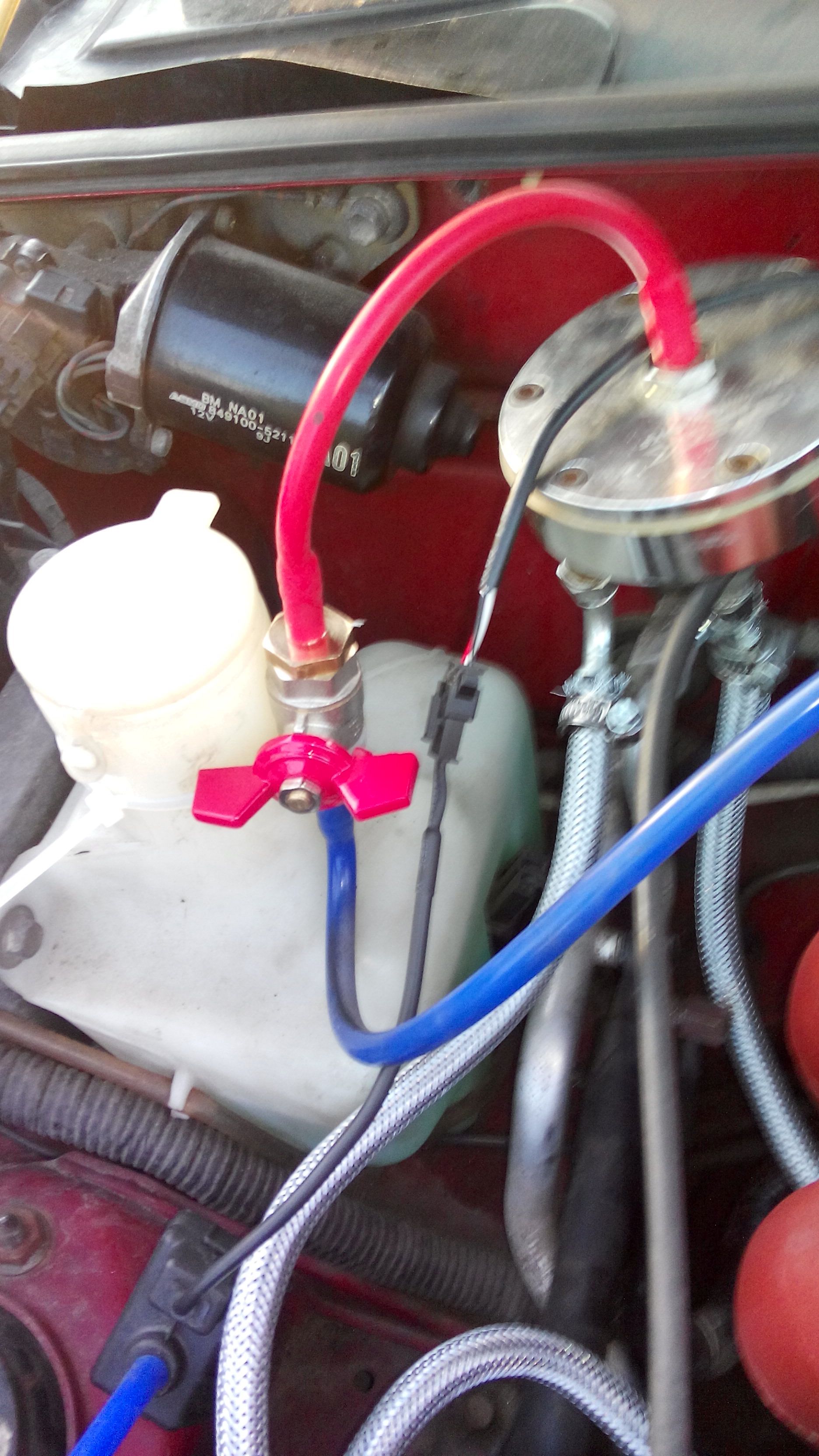

z nowości
dorobiłem rurke odmy do złączki żeby lewego powietrza nie brała
i przez mój afr spadający przy booscie do 9 :x postanowiłem z FPR zrobić AFPR – pomogło, przy skręconym zaworku udało mi się wznieść granice do 10.1 ;) taki półśrodek, muszę zamówić ze stanów recalibration kit do FMU :(

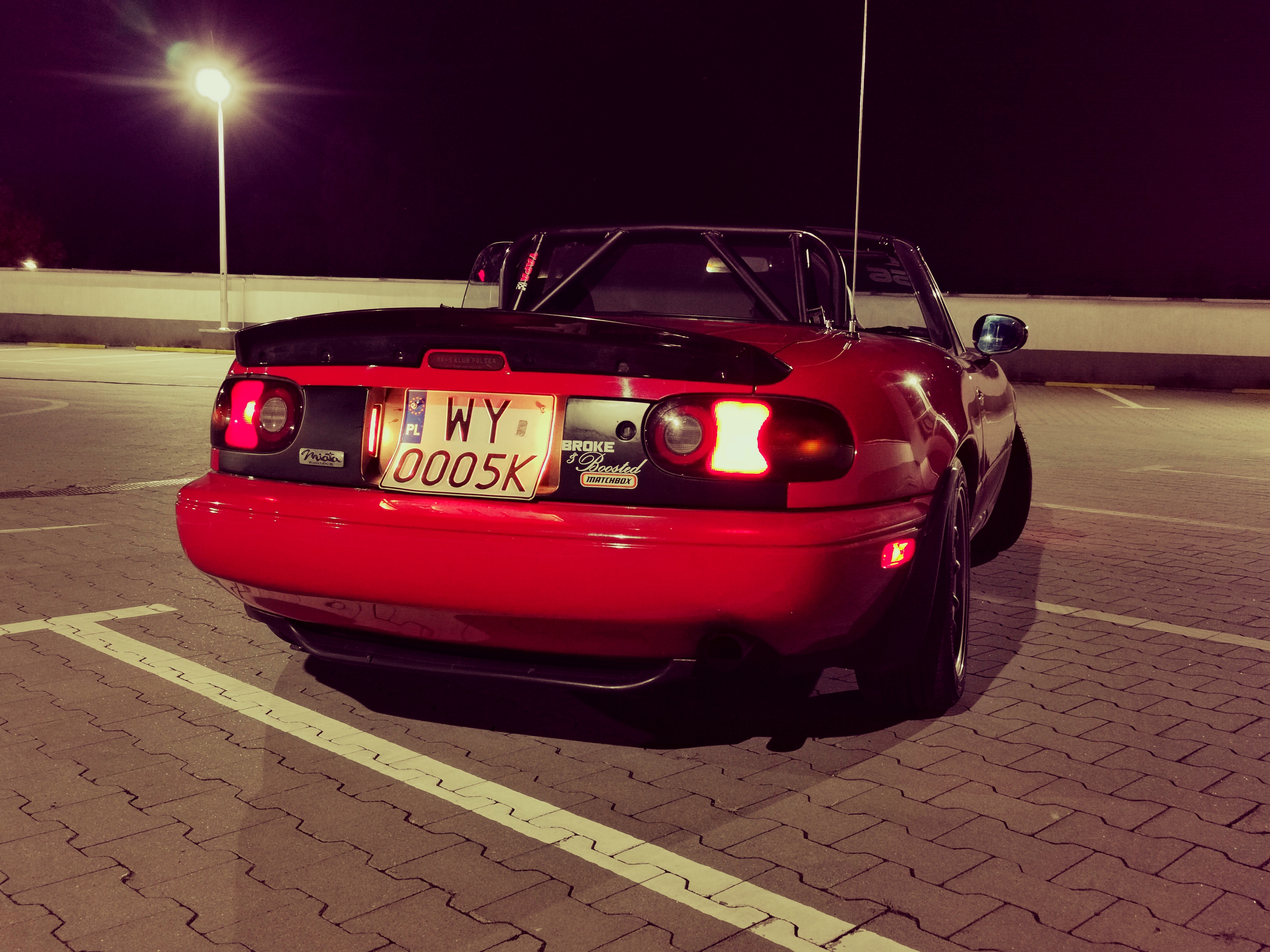

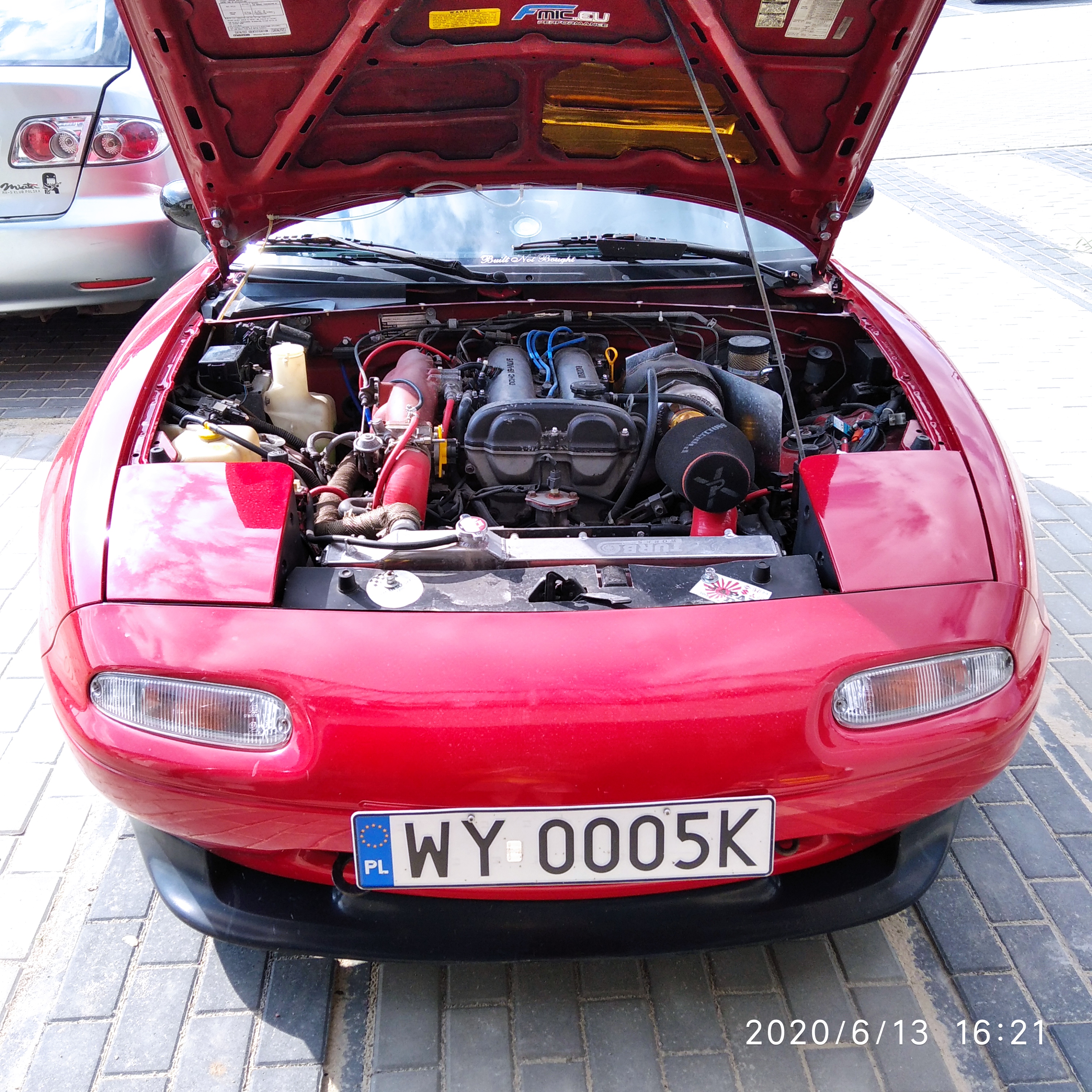

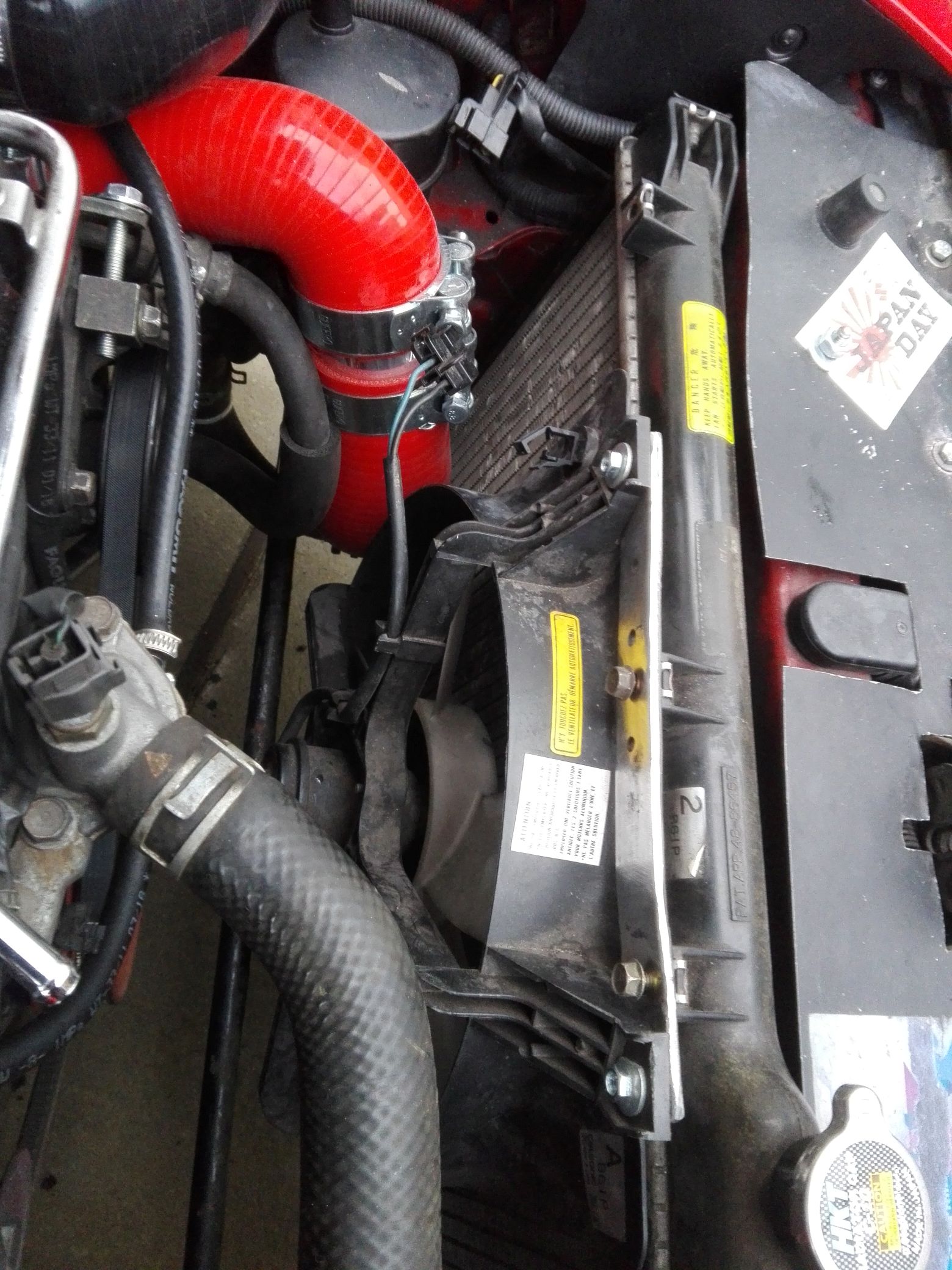

Postprzez SponeR » 2 lip 2018, 20:13
dawno tu nic wstawiałem :|
mazda dostała deta3 z elektrozaworem, strojenie Zibisoft 0.7 bara w peaku
zmiana oleju na motula 10w60, opony daily hankooki ventus p3, doszedł spoilerek KG Works
śmiga bezawaryjnie, zbieram części do reroute chłodzenia
w wrześniu w końcu jedzie do blacharza <serduszka>

Postprzez piwo » 3 lip 2018, 09:39
No i fajnie. <serduszka>

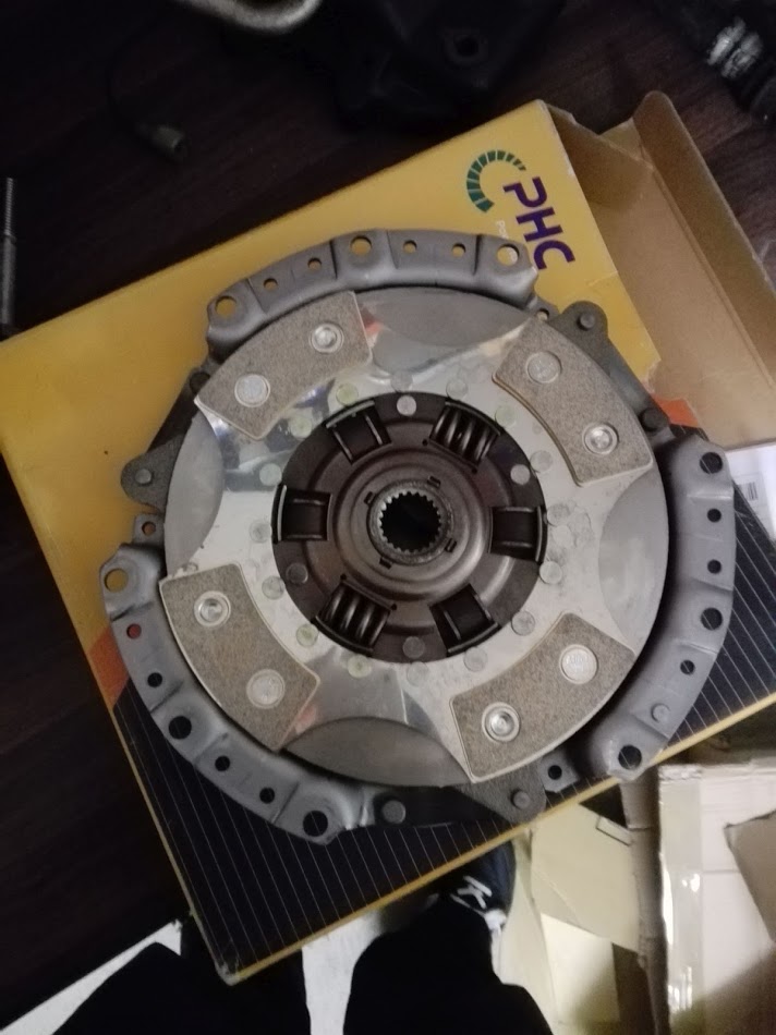

Postprzez Bo_Lo » 3 lip 2018, 10:21
Cały czas śmigasz na sprzęgle od Wróbla?
Godzilla is coming...
Od: 5 lis 2007, 18:59
Posty: 4384 (423/201)
Auto: bylo:
jest:
Mazda 5,323f BA BP+T :D
MX5 NB
Postprzez SponeR » 3 lip 2018, 22:15
tak tylko zmieniłem na spieka, też od wróbla :)
=x
Od: 2 lis 2008, 14:22
Posty: 723 (0/1)
Skąd: Annaberg/Piaseczno
Auto: 89' turboMiateł
08' cx-9 3.7v6
Postprzez Bo_Lo » 4 lip 2018, 07:45
Widzę spiek robiony na seryjnej tarczy?jaki koszt? To też jest 200mm średnicy? Poprzednie rozumiem był kevlar,ślizgało się ze poszedłeś w spiek?
Auto: bylo:
jest:
MX5 NB
Postprzez SponeR » 4 lip 2018, 23:03
koszt 250zł, ze starej tarczy exedy, docisk valeo nówka , tak 200mm
kevlar dobrze się sprawował, zmieniłem bo wiedziałem że w końcu się zacznie ślizgać
w sumie 4 łopatki fajnie łapią , troche tylko buda drga <lol>
oczywiście wcześniej wymieniony wysprzęglik, pompa sprzęgła i przewód sprzęgła w oplocie

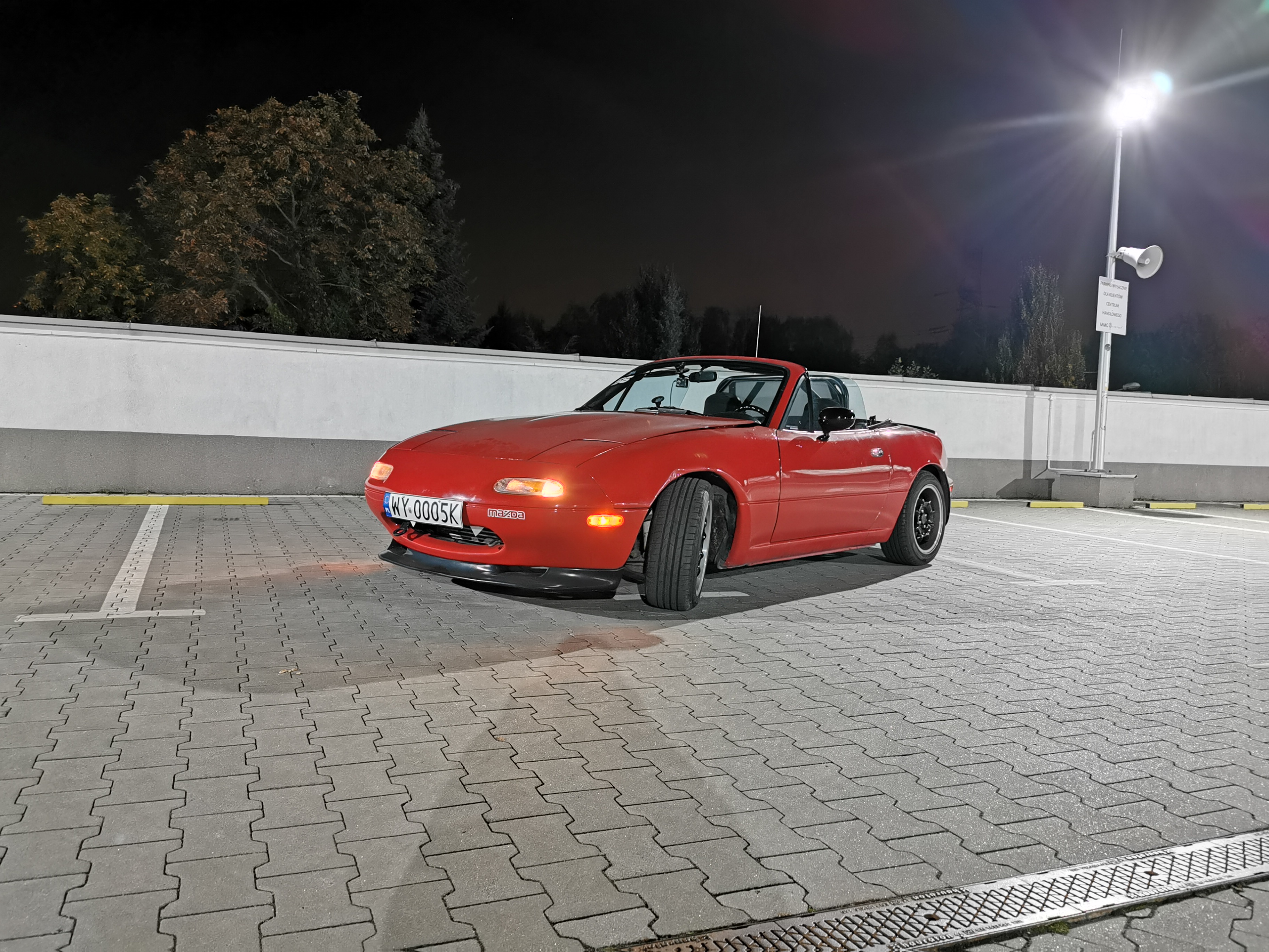

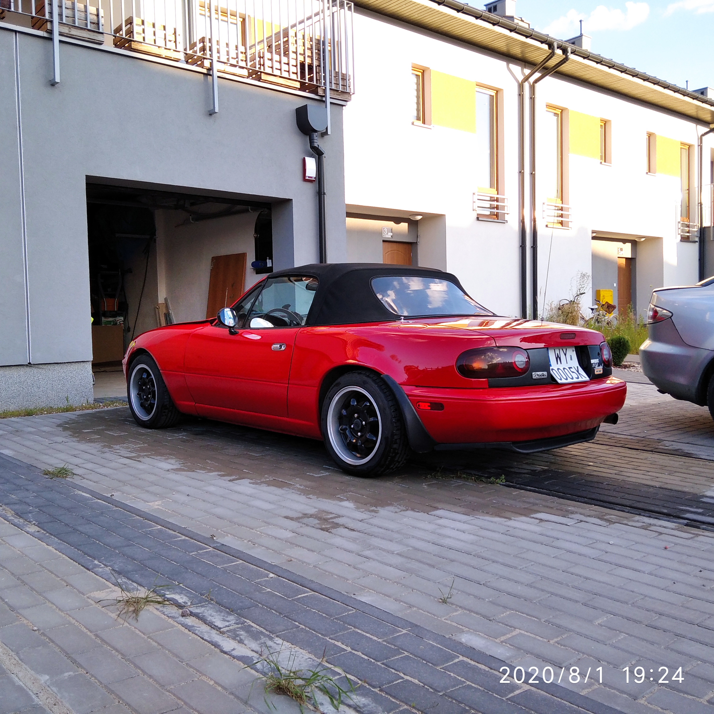

Postprzez SponeR » 2 sty 2021, 21:45
mały UP :D
coś tam powpadało, ale przede wszystkim została zrobiona blachara i nowy lakier
na 30leciu była

Postprzez ezg_siwy » 11 sty 2021, 15:38
Fajna, ładna :), chociaż rotor w czerni to nie moje klimaty. Gdzie robiłeś lakier i ile Cię to wyniosło – jeśli to nie tajemnica. Jak wolisz, to może być na PW.
Jest: Mazda 3 Kintaro
MX-5 NA
Była: Mazda MX-5
Od: 22 lip 2014, 10:58
Posty: 1038
Skąd: Zgierz / Warszawa
Auto: Mazda 3 Kintaro
Postprzez SponeR » 24 sty 2021, 20:35
lakiernika ogarniał Grzegorz Lech
cena coś koło 3500 (płaciłem całość z blacharką więc dokładnie nie wiem)

Postprzez SponeR » 28 gru 2021, 22:35
hej, musiałbym poszukać umowy ale kupiłem ją około czerwca 2011
stała w komisie obok giełdy, trochę dalej za camilem od października 2010
tablic niemieckich nie miała, stała bez
jak masz fotki to wrzuć ;)
ps. to może update <lol>
po zmianie elektrozaworu maca na oryginalny (nie chińskie badziewie) i korekcji w decie auto przyjaźnie się odpycha
