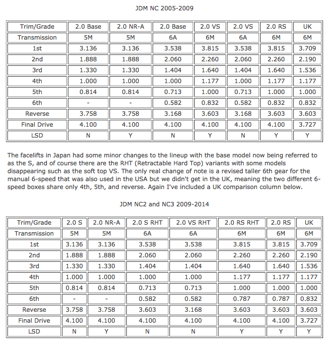

no spoko tylko, ze ta strona nie ma nic wspolnego z 'oficjalnym' stanowiskiem Mazdy. Jest jakas kompilacja zrobiona przez kogos. Screenshot, ktory przytoczyles dot. co najwyzej Wielkiej Brytanii (zrodlo: http://www.roadster.blog/2014/03/uk-mx- ... guide.html).
Norreca napisał(a):w DE było identycznie.
moja to zresztą – 2.0i Niseko Coupe
No wlasnie z Niseko jest ciekawa sprawa, bo broszura brytyjska mowi faktycznie, ze LSD bylo dostepne tylko z 2.0, ale za to w niemieckiej nikt sie na ten temat nawet nie zajaknal. Teraz pytanie czy byla tylko z 2.0? Czy byla zawsze w 2.0? Czy byla tylko opcja?
A co z innymi rynkami niz niemiecki i brytyjski? Na naszym rynku (zdecydowanie rzadziej ale jednak) zdarzaja sie tez auta z USA, Francji, Wloch czy krajow Beneluxu.
Klikajac dalej po roadsterblogu, mozna tez nalezc taka tabelke na temat wersji wychodzacych na rynek japonski:
Widac, ze u nich istnialy wersje z 2.0l bez LSD.

Postprzez Norreca » 22 sie 2018, 18:05
istniały w automacie to na bank.
a czy była jakaś opcja lub nie nie jesteśmy w stanie powiedzieć.
jedne mówią ze była zawsze inne ze nie zawsze lub raczej nic o niej nie mówią...
