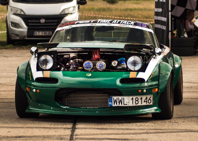

–) turbo CT26 z supry mk3 z progresywnym doładowaniem do 1bara
–) lekkie koło zamachowe
–) Panewki King seria XP
–) Silnik po kompletnym remoncie zalewany MOTUL 8100 10w60
–) zimniejsze świece
–) Spiek 4łopaki
–) regulowane kółka rozrządu
–) niebieskie wtrski rx8 540cc
–) duzy IC fmic
–) kolektory wydechowy nierdzewka w górę Funo Auto Tuning
–) wydech 3cale nierdzewka z 1 środkowym i dwoma małymi końcowymi od FAT
–) Screamer Pipe 2cale przez maskę
–) DET3 map sensor w trybie FI
–) Wpięty w kompa AFR
–) Egt w muszli turbo oraz 4cyl
–) Własny cacthtank z rozwierconymi odmami pokrywy na 2x wieksze
–) Bov SSQv4
–) Czujnik temp powietrza przełożony w kolektor dolotowy by była dokładniejsza temp.
–) wykluczona woda z kolektora dolotowego dla obniżenia temp powietrza
–) kolektor dolowowy oraz przepustnica wyczyszczone na błysk
–) Reoute układu chłodzenia z wymianą 100% węzy na nowe. Woda wchodzi w tył a wychodzi pompą na przodzie. Fabrycznie wchodzi na przodzie i wychodzi pompą na przodzie. Przez co 4cyl miał słabo.
–) Termostat przerobiony z BMW na 80*C z BMW w wąż
–) Chłodnica oleju i wymiennik ciepła z wodą w chłodnicy wody, użytej z wersji od skrzyni automatycznej.
–) podstawka oleju z termostatem
–) EBC MAC
–) Silikony fmic
–) Stożek grzybek
–) Wszystkie czujniki temperatur i ciśnienia fabrycznie nowe.
–) LPG do przelotów

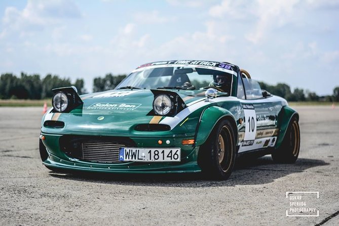

–) Rocket Bunny body od JDMbodyshop
–) Podniesienie maski na zawiasach by wydmuchiwać powietrze.
–) cięty zderzak z wlotami w miejscu starych kierunkowskazów,
–) Dodane zaczepy do szybkiego montażu/demontażu zderzaka
–) Przemieszczenie tablicy rej. dla nieblokowania wlotu.

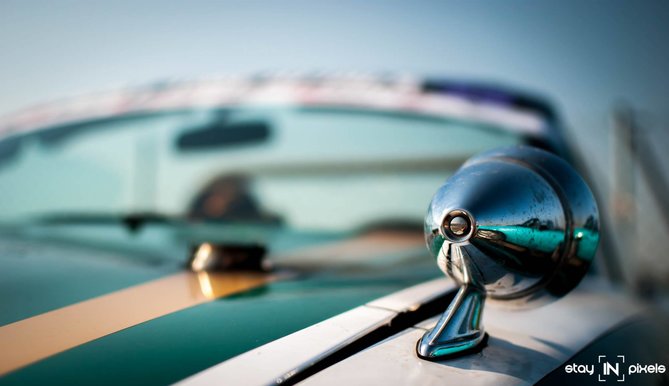

–) Lusterka Fendermirros
