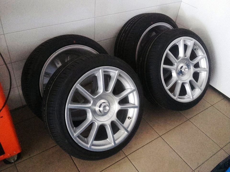

17" 8J ET35. Felgi praktycznie nowe, powystawowe. W przypadku MXa ET jest małym problemem, bo o ile tył powinien siąść idealnie bez żadnego dystansu o tyle przód będzie już mocno na zewnątrz. Trzeba będzie pobawić się geometrią i zrobić lekki negatyw i powinno się wszystko jakoś spasować. A przynajmniej mam taką nadzieję.

Postprzez pawcio1017 » 28 sty 2018, 12:43
Przymierzalem i stąd wiem, że z przodem będzie walka... Do całości (po dłuższych dylematach nad rozmiarem) na dniach przyjdzie komplet 4 nowych gum 205/45/17. Bedzie lekki naciąg, obawiam się jak to bedzie wyglądać ale to + lekki negatyw z przodu powinien pozwolić jakoś wizualnie upchnąć koło w krawędzi blotnika. Koła zostają srebrne. Czarnych już zdecydowanie nie chce, myślałem ewentualnie nad jakims grafitem ale jako, ze felgi są nowe, praktycznie nie używane to szkoda robić z nimi cokolwiek... Grafitowe za to będą zaciski. W tej kwestii tez zajda pewne zmiany i to nie tylko kolorystyczne ale pochwalę się jak już wszystko będę miał skompletowane.

Postprzez pawcio1017 » 12 lut 2018, 19:36
Małymi krokami przygotowujemy się do wiosny. W jednym kącie czekają już złożone koła...

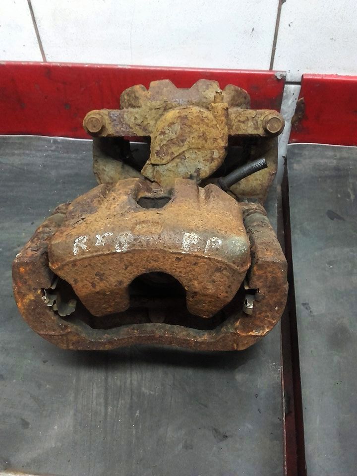

Postprzez pawcio1017 » 19 lut 2018, 00:08
Powoli prace idę do przodu. Zaciski hamulcowe od RX-8 przyszły w stanie takim jakiego się spodziewałem... Zostały rozebrane na części pierwsze i oddane do piaskowania, a następnie będą polakierowane w obecnie topowy dla Mazdy lakier Machine Grey. Na koniec zostaną poskładane na nowych, kompletnych zestawach naprawczych włącznie z nowymi tłoczkami. Powinno być OK...

Postprzez benq323 » 19 lut 2018, 23:49
Topowy dla Mazdy kolor to posiada zacisk na zdjeciu <rotfl>
Ciekaw jestem jak to będzie "spowalniało" <diabełek>

Postprzez zemoj » 20 lut 2018, 08:39
benq323 napisał(a):Topowy dla Mazdy kolor to posiada zacisk na zdjeciu <rotfl>
<lol>
Komercyjnie, to chyba więcej byś zapłacił za położenie tego lakieru niż za same zaciski ;)

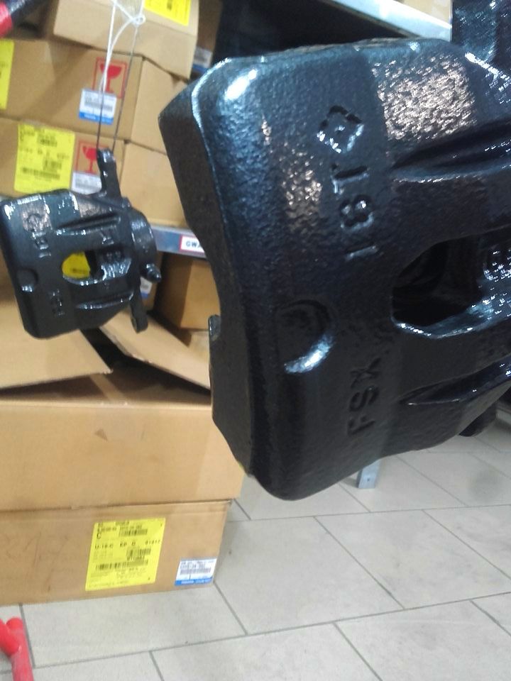

Postprzez pawcio1017 » 27 lut 2018, 14:55
Niestety w oryginale jest dostępny cały zacisk więc zestawy naprawcze będą w zamienniku. Ale wszystkie gumki nowe, tłoczki nowe, zalejemy płyn hamulcowy Eneosa i powinno być OK. Jakoś to tam wyszło, mieni sie perełka Machine Greya w świetle:

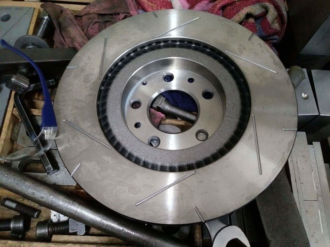

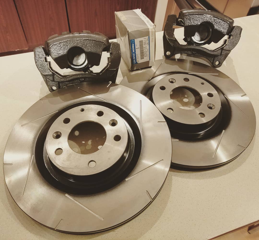

Wczoraj i przedwczoraj walczyłem z hamulcami z tyłu. Cos złego zaczynało się już tam dziać.... Całość rezebrana w drobny mak, zaciski polakierowane, wszystko rozruszane i porządnie poskładane wraz z nowymi klockami. Już czuć delikatna różnicę w hamowaniu. Tymczasem nowe tarcze na przod juz "pocięte" i czekają na odbiór

Postprzez pawcio1017 » 28 mar 2018, 19:49
Przód też gotowy do montażu, składam wszstko w przyszłym tygodniu razem z nowymi kołami. Można teraz podsumować:
-zaciski hamulcowe zapożyczone z Mazdy RX-8 231km, wypiaskowane, polakierowane w kolor Machine Grey z aktualnej palety Mazdy, kompletnie zregenerowane na nowych zestawach naprawczych wraz z nowymi tłoczkami,
– nacinane tarcze hamulcowe TRW o średnicy 323mm,
– klocki hamulcowe OE Mazda,
– wymiana płynu hamulcowego na Eneos DOT4,
Mam nadzieję, że będzie to jakoś spowalniać
