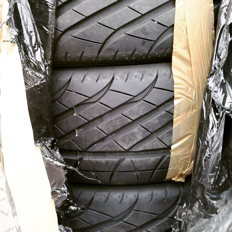

Postprzez KAROLLO121 » 24 paź 2014, 07:16
Enkei do upalania zakupiony :) oby się na slicki dozbierało na wiosnę :) ale fajnie kontrastuje teraz, może 16 by jakos ciekawie pomalować ?

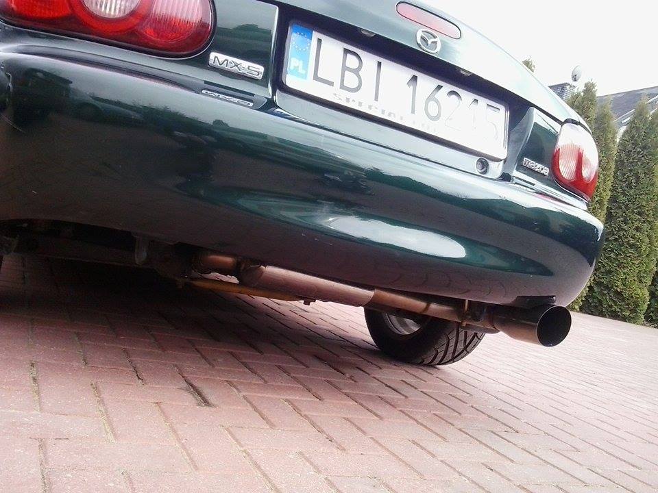

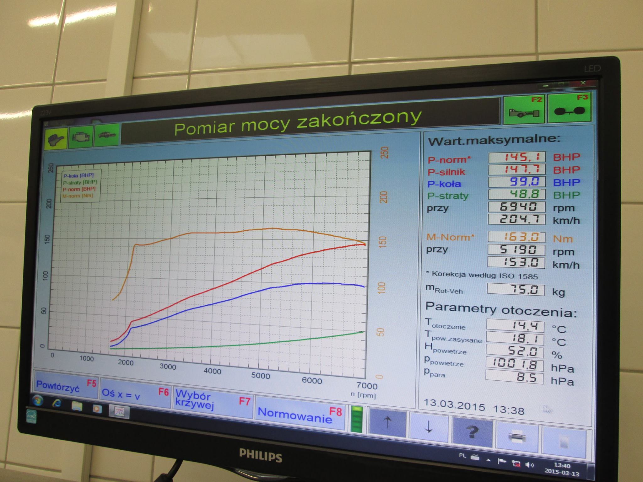

Postprzez KAROLLO121 » 15 kwi 2015, 15:31
121 niestety stoi i czeka na swoją kolej ;/ za to w MXie się trochę pozmieniało :)
wpadł wydech z kwasówki 2,25'' z 2 tłumikami przelotowymi turbo works, stożek apeki z dolotem zimnego powietrza z nadkola i air box, nowy rozrząd i uszczelniacze wraz z pompą wody, opony yokohama parada spec 2 19/50R15, nowy olej motul 300v 5w40 i nowy olej w skrzyni i moście też motul.
Hamownia pokazała 147,7KM i 163 NM po zmianie wydechu czuje poprawę :)
wykres robiony na serii ze stozkiem który nie był odizolowany
