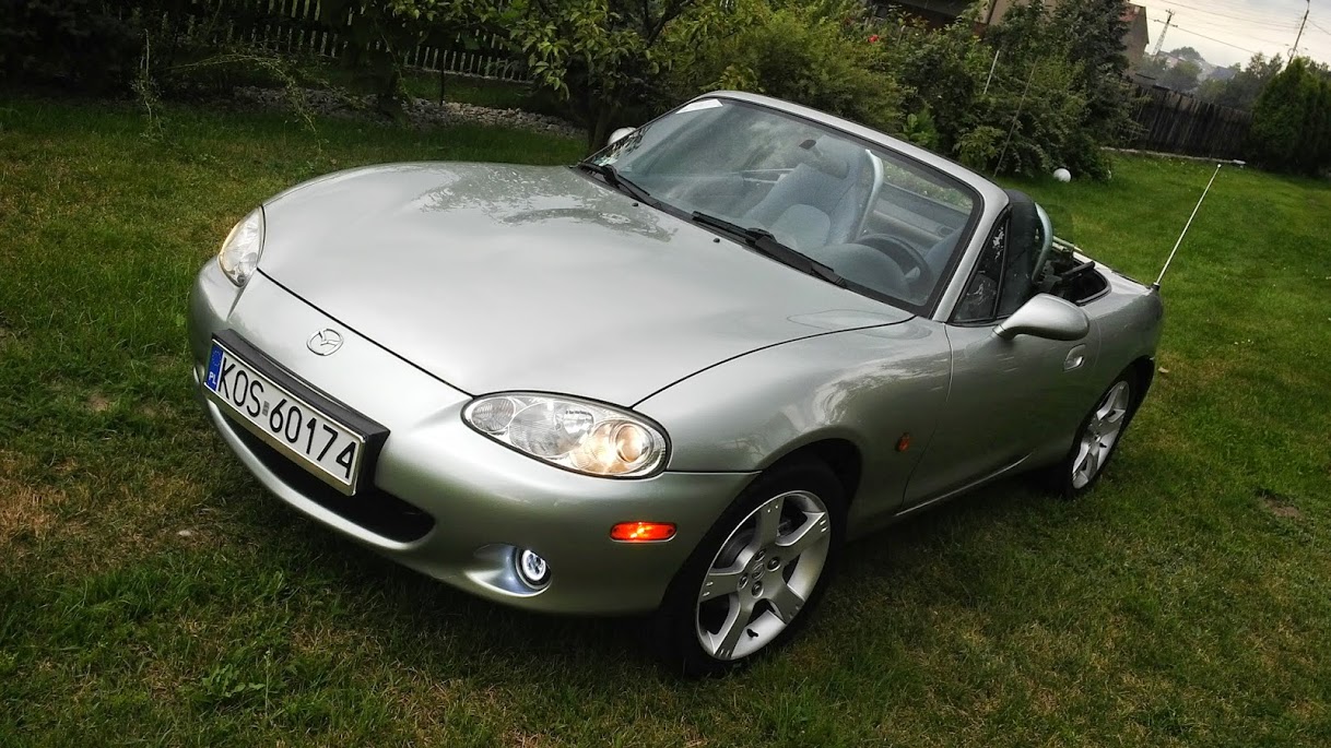

Specyfikacja:
silnik
1840ccm
lekki zamach 4,6kg
sprzęgło kewlarowe
układ dolotowy – DIY Stożek
Napęd
Skrzynia 5 biegowa
otwarty dyfer (narazie)
zawieszenie i hamulce
OEM amortyzatory i sprężyny
komplet rozpórek (to co w sportivie)
Hamulce Big Brake
Body
seria Silver Blues
światła dzienne Ford NSSC
chromowana klapka wlewu paliwa
krótsza antena z NA
świecące obrysówki
wnętrze
jednoczęściowe skórzane wentylowane i podgrzewane fotele
skórzana kierownica Nardi
białe zegary
chromy Silver Blues
Koła
16'' OEM Silver Blues
15" ATT na tor

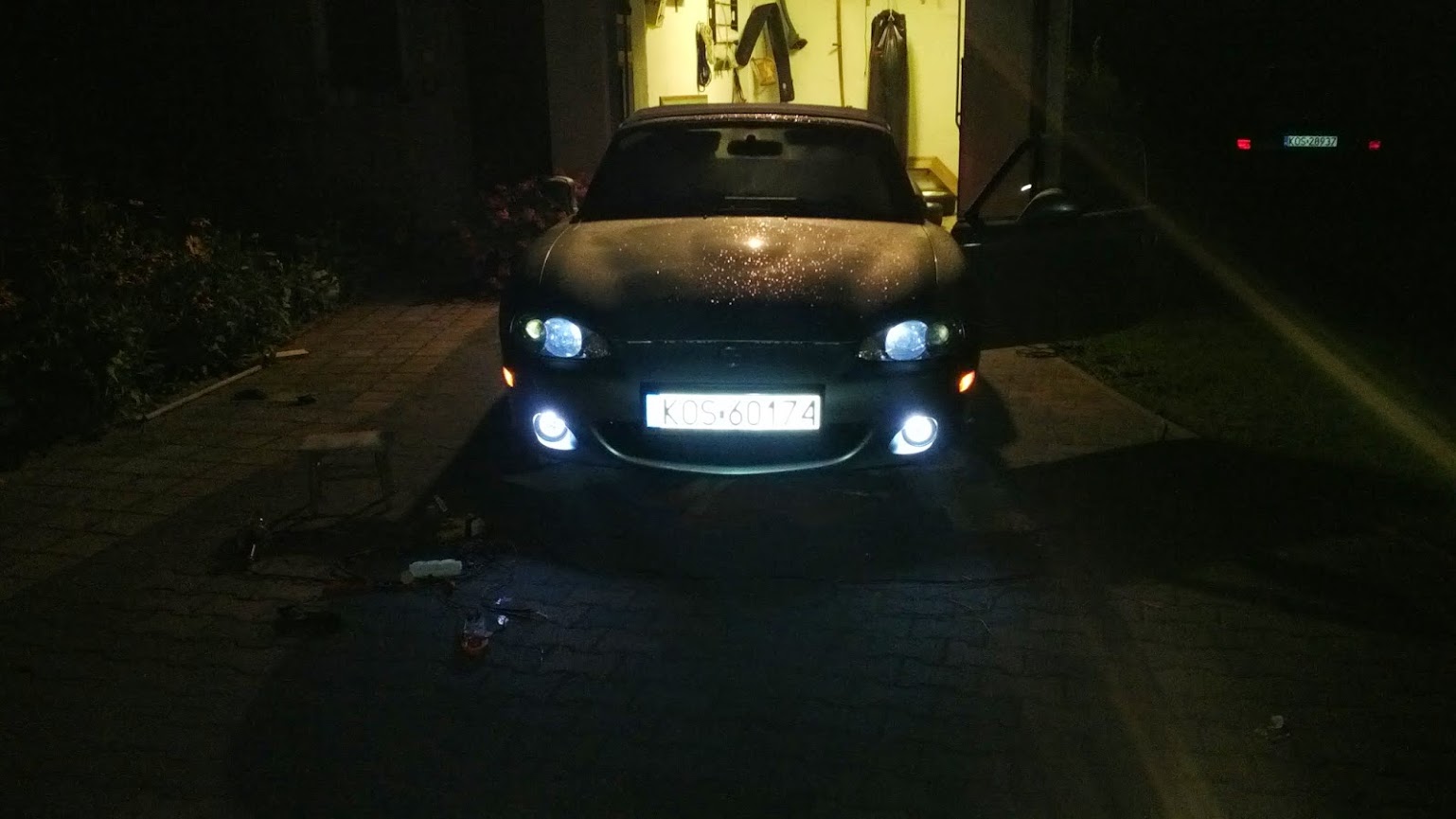

– wymiana świateł na HB4 Osram Cool Blue
– montaż czerwonego podświetlenia led nóg
– wymiana wszystkich pomocniczych świateł zewnętrznych na LED
– montaż świateł do jazdy dziennych w zaślepkach po halogenach

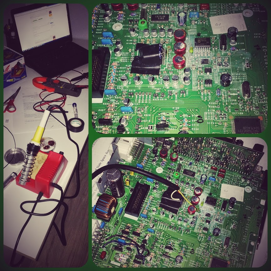

Dziś popełniłem najlepszy mod ever... nie wiem czemu znalazłem to dopiero po roku. Mianowicie na Mazdaspeed znalazłem instrukcję :arrow: http://www.mazdaspeed.pl/forum/viewtopic.php?f=397&t=123377&start=60 jak podpiąć wejście AUX do radia OEM. Zabrałem się do pracy i po godzinie radyjko było gotowe do pierwszego uruchomienia. Jedyna różnica to taka, że zamiast kondensatorów 1uF dałem 33uF bo takie na stanie były:)
Efekt przerósł moje oczekiwania. Radio odtwarza mp3 praktycznie bez szumów, trzasków czy coś podobnego. Jakość jest naprawdę bardzo dobra i uważam, że wydawanie kasy na emulator CD mija się z celem.
Na razie kabel został zainstalowany w tunelu środkowym ale myślę zrobić mini stację dokującą w podłokietniku + drugie wejście w obudowie radia w miejscu zaślepki.
Generalnie polecam wszystkim bo gra naprawdę przyzwoicie :kciuk:
Idąc za ciosem usprawniłem troszkę mocniej mój system audio. Radio OEM bardzo mi się podoba i mimo słabej jakości zrobię wszytko by jak najdłużej go zatrzymać. W związku z tym jak już dorobiłem wejście AUX zacząłem grzebać w czeluściach internetu za jakimś odbiornikiem bluetooth. I znalazłem!
Całe 45zł to cudeńko mnie kosztowało. Jakość audio bez zarzutu, zestaw głośnomówiący działa prawidłowo nawet jak mikrofon jest w drugą stronę, komendy głosowe również. Jednym słowem bajka.
W zestawie jest przystawka magnetyczna więc nie trzeba go montować na stałe, ładowarka 1A i wszystkie kable. Bateria w module ma starczyć na 6h pracy. Docelowo dorobię osobne zasilanie dla niej.
Tym sposobem za całe 150zł unowocześniłem OEM audio ile się praktycznie dało.
