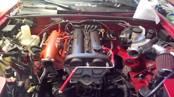

Postprzez SponeR » 28 paź 2012, 15:32
miesiąc temu wrzuciłem używane sachsy na tył i w końcu osłony :D
na przód też miały wlecieć ale się okazało że amory 89' z przodu lepiej odpychają niż te uzywane sachsy
także też wleciały osłony
wpadły też zółte poli na łączniki stabów i ten mod polecam wszystkim <serduszka>
przyszły też felgi popularne w miatowych kręgach MASy – przechodzą właśnie usuwanie 3 warstw lakierów :| <co?>
a wczoraj odebrałem auto od mecha
wpadło sprzegło od wróbla nowe łozysko prowadzące, simering wału, uszczelki,
skrzynia wyczyszczona i zalana nowym olejem, zamach przetoczony i troche materiału zostało zebrane
musze zatankować bo wskazówka już prawie przekrocyła E hahaha

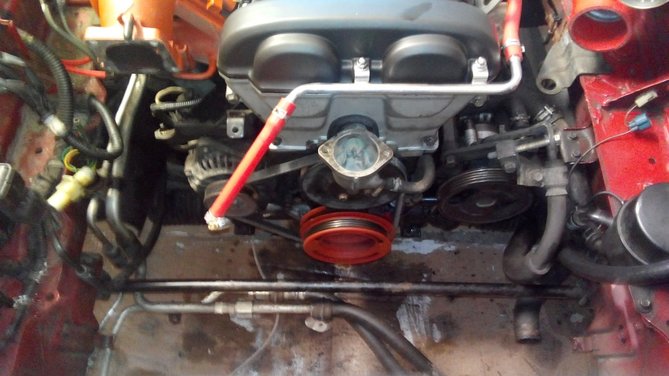

Postprzez SponeR » 5 mar 2016, 13:54
up
prawa strona "niby" ori
pod ćwiartkami wygląda naprawdę nieźle jak na 25lat
narazie zbieram graty póki co mam
– FMU12:1
-blow off properfect
-mbc properfect

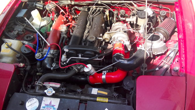

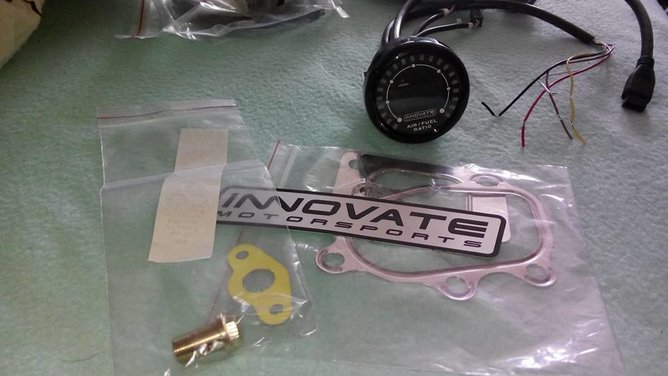

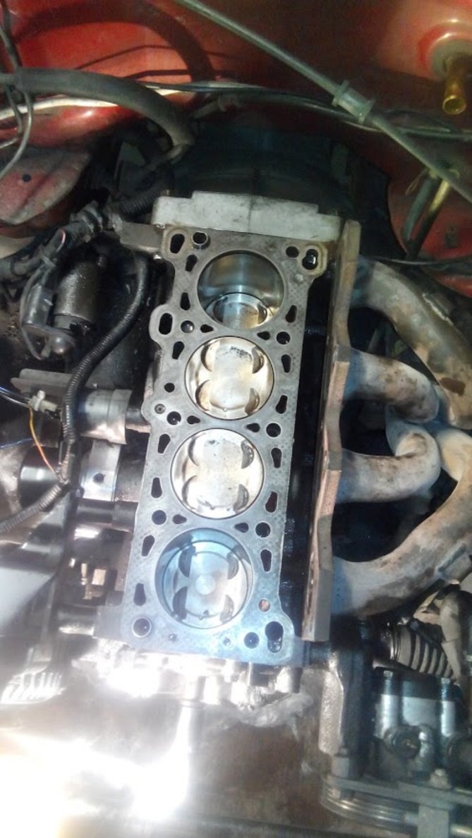

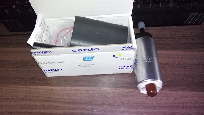

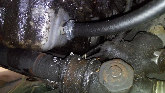

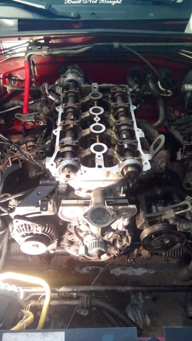

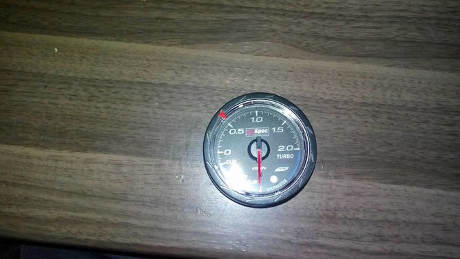

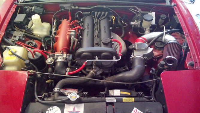

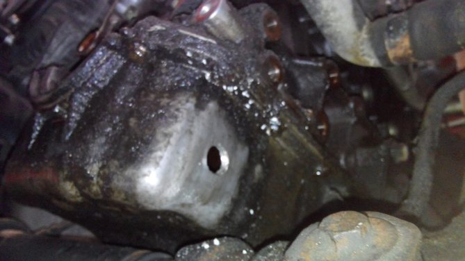

Postprzez SponeR » 28 kwi 2016, 23:26
dawno nic aktualizowałem :P
-otwór w misce jest
-nypel z wężem też
-zmieniony rozrząd z pompą wody, nowym klinem i kółkiem zębatym
-wszystkie simmeringi przód + oring ap.zapł
-wszystkie uszczelki wtrysków
-uszczelka pod głowicą
-fmu założone
-walbro 255 siedzi w baku
-zegar boosta d1spec z peakiem – założony
przyszły (czekam na spawanie downpipe'u )
-innovate mtx-l czekam na uchwyt
-uszczelki turbo wszelkiej maści
-restryktor 1mm
=x
Od: 2 lis 2008, 15:22
Posty: 723 (0/1)
Skąd: Annaberg/Piaseczno
Auto: 89' turboMiateł
08' cx-9 3.7v6
Postprzez Barthek » 29 kwi 2016, 08:06
Piękne rzeczy się tu dzieją, jakieś szczegóły? :)
Od: 9 lis 2007, 11:41
Posty: 1508 (0/1)
Skąd: Praszka
Auto: Mazda Xedos 6 CA KF '99 Back to Black

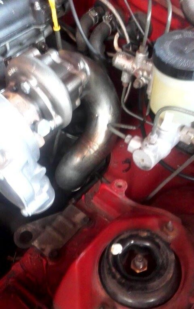

Postprzez SponeR » 29 kwi 2016, 09:31
a bo ja tylko fotki wrzucam <rotfl>
garett t25 + kolektor żeliwny greddy czekają na montaż :]
po majówce jestem umówiony na spawanie downpipe'u
wszystko przygotowane żeby usiadł w komorze :)
oprócz dolotu, bo jakoś nie mogłem się zebrać żeby pomierzyć i zamówić rury <lol>

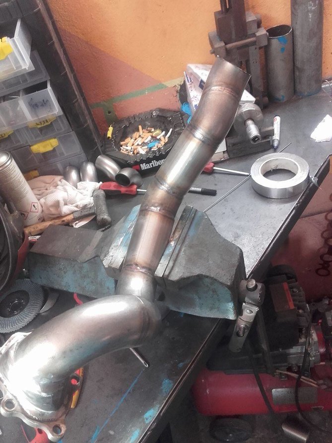

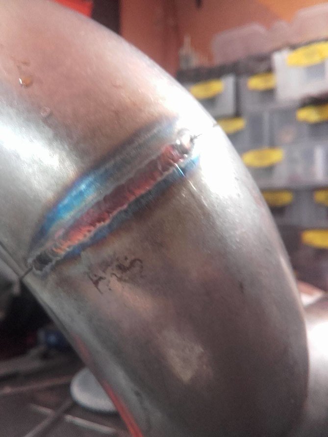

Postprzez Szyna » 3 cze 2016, 19:16
Ale żeś przy tym papierosów wypalił :P Niedługo w dziale Mx5 nie będzie żadnej NA ;)
I może byś się w końcu wybrał na jakiś zlot bo ostatni na jakim byleś to chyba w 2010r <rotfl>
GD – Generacja Doskonała
Od: 20 lut 2008, 21:59
Posty: 3369 (90/160)
Skąd: Krotoszyn
Postprzez SponeR » 4 cze 2016, 22:40
to nie ja :P to spawacz :D
przyznaje się z ręką na sercu że na zlocie MS nie byłem BAAAARDZO dawno :D
może znajde czas
a tymczasem
