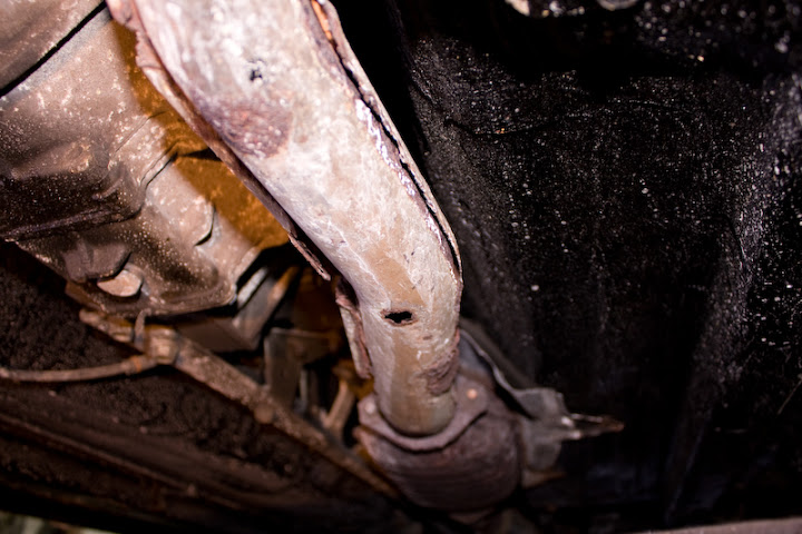

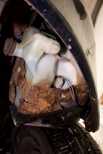

W samochodzie jest kilka rzeczy do zrobienia, co udokumentowałem podczas wymiany oleju.
Coś mi tu cieknie:

Ladna madzia, rdza zle nie wygalda, kosz zbiornika spryskiwacza to nie karoseria ;) wydech dziurawy ale to tez pikus, koncowki stabilizatora i stabilizator to tez norma. Koncowka kosztuej 25 zł :) Ew. dac wypiaskowac stabilizator , pomalowac i bedzie jak nowy ;) tylko z tym wyciekiem bedzie troche roboty bo trzeba wyjac skrzynie , sprzeglo i kolo zamachowe. Warto to zrobic bo sprzeglo nie lubi smarowania olejem ;)
