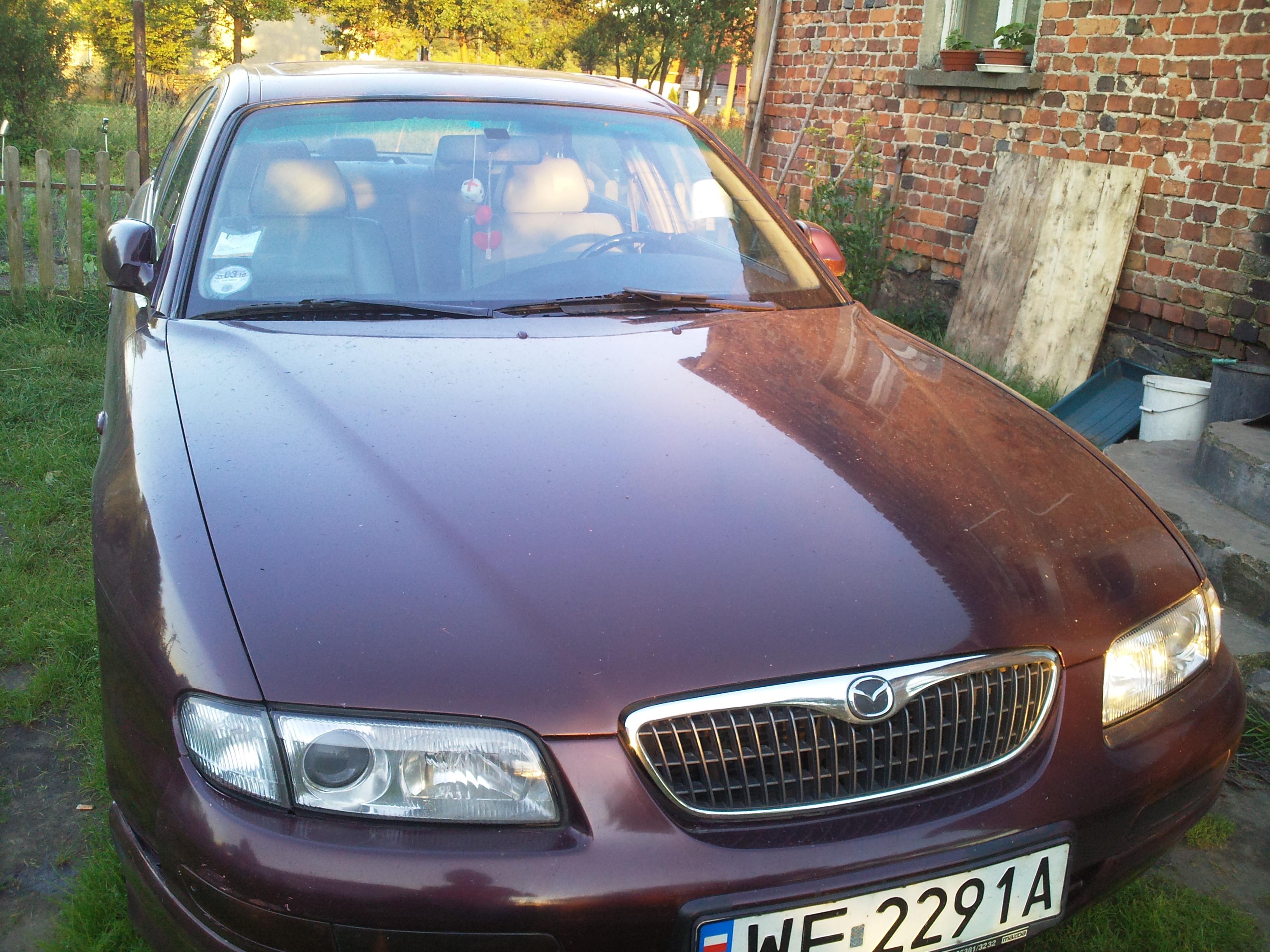

Witam klubowiczów oraz forumowiczów mazdaspeed. Temat zmieniam ponieważ Xedos 9 Anglik skończył swoje życie z dniem 9 maja 2010 roku a pod garaż została przywleczona Mazda Xedos 9 2,5 V6 AT (EU) z Łodzi w bardzo opłakanym stanie. Nie mam bladego pojęcia co się z samochodem działo i co się w ogóle stało(zobaczycie na zdjęciach :( )
Tapicerka oraz całe wnętrze wygląda jak po zalaniu. Siedzenia uszkodzone, podłokietnik uszkodzony...Silnik nie odpalający, połowa elektryki nie działająca prawidłowo. Strach było wsiadać do środka… stęchlizna, smród i ubóstwo.
Wiec może od początku.
Po uszkodzeniu się skrzyni AT (RHD) auto stało w garażu i niszczało, postanowiłem coś z tym zrobić, zaczęły się poszukiwania Xedosa 9 za grosze, mógł być po kolizji, uwzględniałem tylko kolizję przodem. Długi czas przeglądałem różne ogłoszenia na serwisach ogłoszeniowych. Najczęściej trafiały się z uszkodzoną skrzynią, bądź już bardzo zdekompletowane. W kwietniu 2010 ujrzałem ogłoszenie o Xedosie 9 z regenerowaną skrzynią + instalacja LPG. W ogłoszeniu nie było dużo informacji, wiadomo było że silnik nie odpala. Zadzwoniłem do sprzedawcy, chwila rozmowy i powiedziałem sobie że nie ma sensu, lecz coś było w tym aucie… codziennie przechodziła mi ona przez myśl, aż w końcu zadzwoniłem ponownie, uzgodniliśmy wszystkie terminy i w drogę. Po dojechaniu na miejsce auto z zewnątrz wyglądało nie najgorzej, gorzej było po otworzeniu drzwi. Lecz maska w górę, obejrzenie silnika, pisanie umowy i w drogę do domu. Samochód przywiozłem 9 maja 2010 i z tym dniem zaczęła się praca nad samochodem. Z dokumentów wynika, że auto było sprowadzone z Niemiec w 2004 roku przez właściciela mieszkającego w Warszawie i w roku 2009 zmieniło właściciela na młodego chłopaka (lat 20/21). Przypuszczam, że auto odkupione przez niego nie wyglądało tak jak na załączonych zdjęciach.

Auto zaraz po przywiezieniu:
Dokonane (drobne i duże) naprawy lub wymiany:
– Wymiana siedzeń z ohydnej alcantary na skórkę (zrobione)
– Wymiana obić na drzwiach z alcantary na jasna skórę (zrobione)
– Wymiana obicia bagażnika (z zapleśniałego na czyściutkie) (zrobione)
– Wymiana podłokietnika + popielniczki (zrobione)
– Wymiana drewienka w konsoli środkowej (zrobione)
– Wymiana półeczki pod radiem (zrobione)
– Wymiana skórkowego mieszka od hamulca ręcznego (zrobione)
– Wymiana boczków na słupkach przednich oraz środkowych na jasne (nie welurowe) (zrobione)
– Wymienione wszystkie czarne plastiki (na tylnych nadkolach,progi słupki środkowe) (zrobione)
– Wymiana środkowej krateczki wentylacyjnej na (plastikowe drewno) (zrobione)
– Zmieniona tarcza licznika z Km na Mile (zrobione)
– Wymieniona wkładka bagażnika (zrobione)
– Podłączony komputer do centralnego zamka (zrobione)
– Wymieniony guzik od świateł w drzwiach (str kierowcy) (zrobione)
– Wymienione tylna półka na podszybiu z elegancka lampą stopu (zrobione)
– Wymieniona kierownica na ładną ze znaczkiem Mazda (zrobione)
– Wymienione żarówki licznika z białych na niebieskie LED-y (zrobione)
– Wymienione zamki w drzwiach (zrobione)
– Wymiana schowka w desce rozdzielczej (zrobione)
– Podłączenie czujki od centralki z pilota (zrobione)
– Ledy w przednie postojówki (zrobione)
– Xenony 4300K (zrobione )
– Przeróbka fotela kierowcy (zrobione)
– Klocuszki hamulcowe tył + tarcze (zrobione)
– Wymiana grilla ze znaczkiem (3generacji) (zrobione)
– Wymiana kierunkowskazów z popękanych na całe(zrobione)
– Wyczyszczenie prawej soczewki i wymiana odbłyśnika (zrobione)
– Zmiana znaczka na tylnej klapie (zrobione)
– Skręcenie przegubu PP (zrobione)
– Złożenie przegubu LP (zrobione)
– Dokręcić mocowanie silnika (zrobione)
– Wymiana pompy wody (zrobione)
– Założenie pasków klinowych oraz obudów od rozrządu(zrobione)
– Sprawdzenie instalacji gazowej (zrobione)
– Uszczelnienie przedniej szyby (zrobione)
– Skręcenie wydechu(zrobione)
– Wymiana kat. wydechowego (zrobione)
– Wymiana kolektora wydechowego (W planach, dojazd do Wieśka)
– Regulacja zapłonu(zrobione)
– Wentylatory (zrobione)
– Przedni zderzak (będzie wymieniany przy malowaniu)
– Halogen Prawy (zrobione)
– Żarówki nr rej. wymiana (zrobione)
– Centralny zamek (zrobione)
– Umycie auta + woskowanie + sprzątanie środka (już było ale będzie nie raz :) )
– Wymiana uszczelki w bagażniku (zrobione)
– Wymiana uszczelki w drzwiach kierowcy (zrobione)
