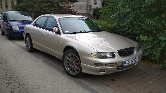

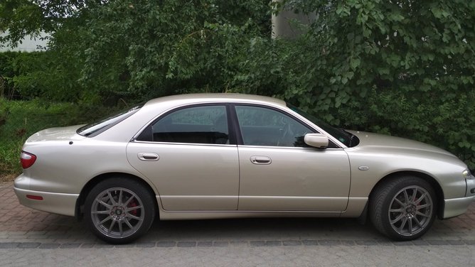

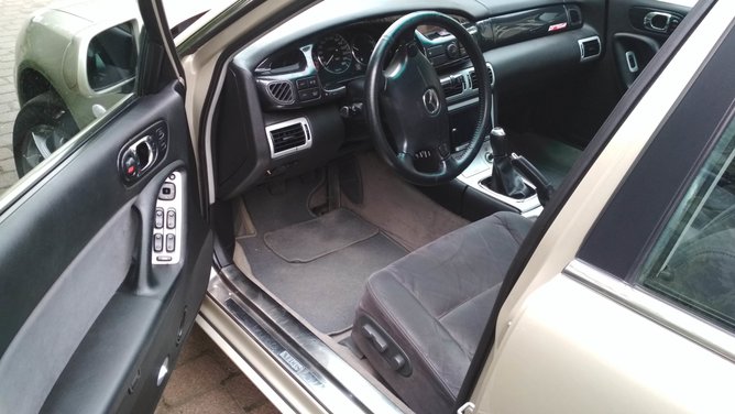

Cześć wszystkim.
Od soboty posiadacz Xedosa 9 który prawdopodobnie bywał tutaj na forum swego czasu. Samochód na pewno zna użytkownik o nicku 'ProboszczV6' z tego co mi wiadomo.
Jest to moja pierwsza mazda, aczkolwiek nie pierwszy japończyk (była toyka corolla HB '99). Czemu akurat Mazda ? czemu Xedos ? Cóż, po sprzedaży mojego Lolvo s80 postanowiłem nie ukierunkowywać się na jeden model, tylko przeglądać ogłoszenia 'jak leci', oczywiście z wybranymi kryteriami. Pierwszy wyskoczył właśnie owy Xedos którego posiadam. Ale ale ... jakoś nie wziąłem go w ogóle pod uwagę. I tak dzień po dniu szukałem tego i owego, byłem oglądać różne trupy, lepsze auta też ale jakoś nie mogłem się w nie wpasować. Wszystkie były bez ... duszy. Ot zwykła puszka do przemieszczania. W sumie obiecałem sobie teraz taką kupić żeby nie generować niepotrzebnych kosztów bo i tak jeżdżę tylko do pracy i trochę wokół komina więc po co coś innego ? Po kilku oglądniętych autach wróciłem do ogłoszenia o Xedosie i postanowiłem dać szansę. Nie to że mi się nie podobała, wręcz przeciwnie ! No ale jak już wspomniałem, chciałem coś 'normalnego'. Umówiłem się na oględziny (odległość jaka nas dzieliła to całe pół kilometra), no i jak tylko zobaczyłem to ... ehhh. Niestety jestem fanem nietypowych rzeczy, w tym i samochodów a on właśnie taki jest. Po trzech dniach chyba i kilkukrotnym nękaniu byłego właściciela, kupiłem <spoko>
Tak, to auto ma duszę. A ten odgłos wydobywający się z wydechu <serduszka>
W ten sposób stałem się posiadaczem Mazdy.
Przebieg: wg licznika 300k (25tys KM temu generalny remont: części KL31 (ostre wałki, płaskie tłoki, głowice))
Pojemność: 2500
Moc: ~170km
Nm: ?
Przyśpieszenie: ?
Modyfikacje i plany ? cóż, sam do końca nie wiem co tam jest zrobione :D silnik, dolot Simota, radio 2din, układ wydechowy, felgi i na pewno jeszcze się coś znajdzie. A plany na pewno jakieś są, tylko sam jeszcze nie wiem jakie ;)

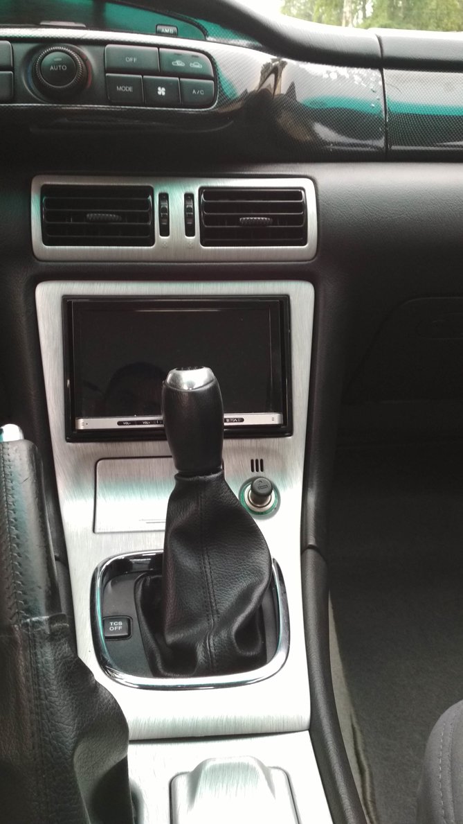

Ale na chwilę inne rzeczy do ogarnięcia. Na przykład świecące się ciągle TCS OFF po prawej, i od czasu do czasu TCS po lewej. Czujnik diodowy już zmechciłem, teraz czekam na trochę wolnego bo drugie zmiany nie pozwalają na pogrzebanie przy aucie.

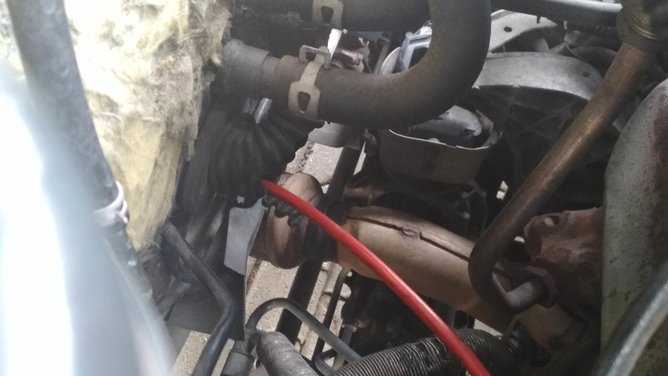

Jutro czeka mnie odczytanie błędów i robię drugie podejście do przeciągnięcia kabla od aku do bagażnika. Ostatnio nie mogłem znaleźć miejsca w grodzi ... Będę musiał lepiej poszukać.

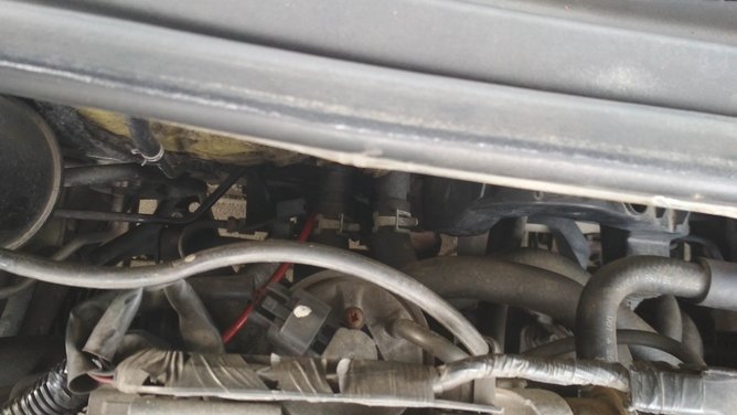

I w grodzi nie znajdziesz :] wiązki wchodzą do auta w przednich słupkach, jedynie tamtędy możesz spróbować bez wiercenia. W autach ze skrzynią AT kable przeciągnąć można przez zaślepkę pompy sprzęgła...

ProboszczV6 napisał(a):I w grodzi nie znajdziesz
a ja znalazlem tylko nie pamiętam dokładnie gdzie :P Poproś deejay27 o zdjecie spod maski.
Coś kojarze ze po lewej stronie za amortyzatoraem pod osloną na podszybiu sie przeciskałem.Pozniej otwierasz drzwi pasazera i trzeba zdjąć z boku deski zaslepke i powinno byc widac kabel.

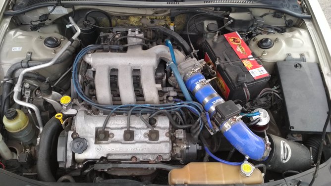

Postprzez yaro18 » 27 lip 2019, 20:18
W pierwszym poście dodałem kilka fot.
ProboszczV6 napisał(a):Kompletny remont silnika tzn. pomiary/honowanie bloku(nominał), pomiary/polerka wału korbowego(nominał), sprawdzenie tłoków, korbowodów(tłoki wysokiej kompresji). Remont głowic, planowanie, wymiana prowadnic, docieranie zaworów, montaż nowych uszczelniaczy zaworów. Prace te wykonał zakład "Moto-szlifiernia Kaleta" z Brzezówki pod Cieszynem.
Zamontowane części: Panewki NPR/TDC, pierścienie NPR, uszczelniacze zaworów Takoma, uszczelki głowic i uszczelniacze wałków Elring, uszczelniacz wału od strony paska Reinz, uszczelki kolektorów nie pamiętam jakie. Z części oryginalnych: zawór pompy oleju, wszelkie o-ringi, uszczeleczki, uszczelki pokryw, uszczelniacz wału od strony skrzyni, do tego pewnie kilka innych części o których zapomniałem. Wszystko na częściach nominalnych bez szlifów.
Wygląda na to że remont został fachowo zrobiony. Z tego co mi poprzedni właściciel mówił, chciał iść jeszcze w moc. Swoją drogą, da się uzyskać (jeśli tak, to jak) to 200KM bez wsadzania reszty gratów z KL-ZE? No i zależy też jakie koszta, bo byś może zainteresowałbym się tematem w przyszłości.

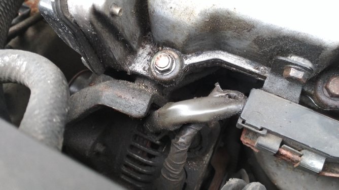

Tak w ogóle jak na 'po' remoncie, to strasznie poci się spod pokrywy :P (zdj w załączniku) Cały alternator zakonserwowany.

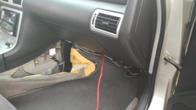

Tak chyba będę musiał zrobić... Szukałem, grzebałem i nie udało mi się w żaden sposób tego kabla przeciągnąć :/

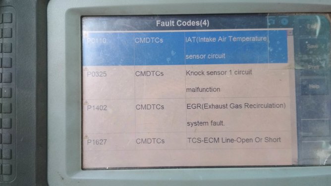

Postprzez yaro18 » 29 lip 2019, 19:53
Byłem dziś u znajomego mechanika na kawie. Z ciekawości zapytałem czy ma przejściówkę do MAXIDASa na Mazdę. Ku mojemu zdziwieniu okazało się że tak. Podłączyłem żeby zobaczyć co tam w środku piszczy i wywaliło to co w załączniku. Dodam że miałem dwie dostępne opcje do przeglądnięcia.
1: ABS/TCS coś tam dalej
2: Powertrain Control Module (czy jakoś tak)
Do pierwszej opcji żeby zobaczyć błędy (świeci mi TCS off i po paru minutach zapala się TCS po lewej) nie byłem w stanie wejść, krzyczy że nie ma z modułem połączenia.
Druga opcja jest w załączniku i jest tam między innymi P1627. Czyżby owy moduł był martwy ? :|
No i ta reszta błędów ...

Postprzez yaro18 » 2 sie 2019, 19:50

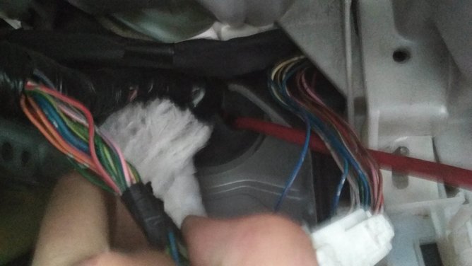

Ok. Z racji braku zainteresowania moimi pytaniami, postanowiłem sam uporać się z problemami. A przynajmniej z dwoma z nich.
To znaczy na jedno nurtujące mnie pytanie dostałem poniekąd odpowiedź. A mianowicie chodziło o puszczenie kabla od aku do wzmacniacza. Wiercić nie miałem zamiaru w grodzi, a przepchać przez słupek z lewej jak i z prawej przy nadkolu też mi się nie udawało. Postanowiłem poszukać tak długo, aż znajdę. Rozebrałem Sporą część auta <oczy> Panel z przyciskami, zegary, wszystkie plastiki które dały się wyciągnąć i szukałem 'dziury w całym'. Po dłuższych poszukiwaniach, przy nogach pasażera znalazłem ujście gdzie wychodzi wiązka do silnika. Sprawdziłem od strony silnika gdzie to tam jest i voila !
Zdjęcia dla potomnych w załącznikach.
Przy okazji udało mi się ogarnąć temat TCS off i TCS. Po odpięciu aku na jakieś pół godziny, naprawiło się <glupek2> A przynajmniej na chwilę obecną. Co do reszty błędów które widać w moim poście wyżej, nie wiem. Jak będę u kolegi to podepnę kompa i sprawdzę.
