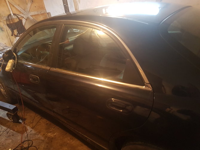

Jako ze za bardzo sie nie przyzwyczajam do samochodów, kupiłem kolejne tym razem jest to:
Mazda Xedos 9 z silnikiem w obiegu millera Pojemność 2,3 dmuchane kompresorem 210 KM
Auto Dość bogato wyposażone nawet w porownaniu do innych xedosów

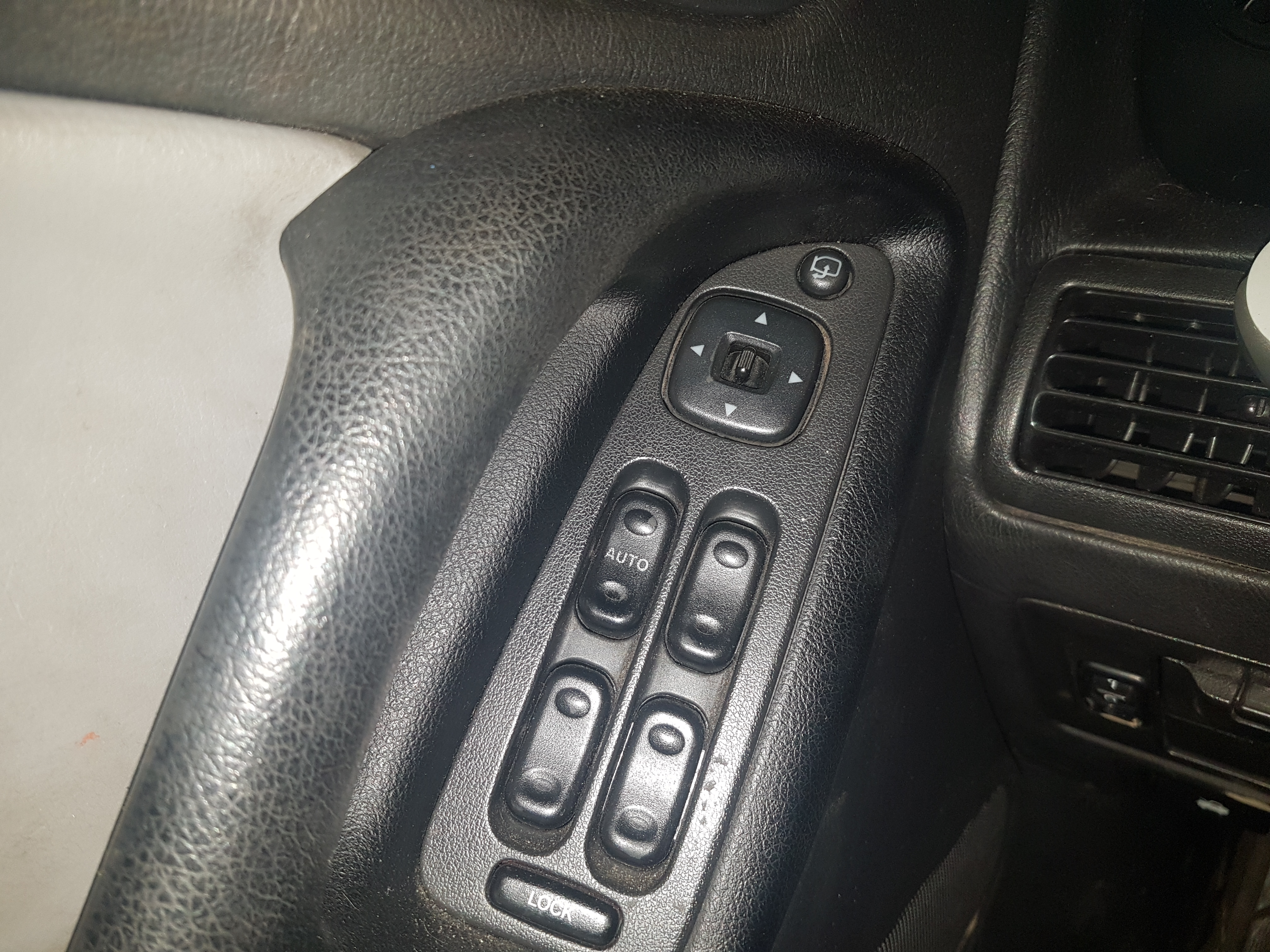

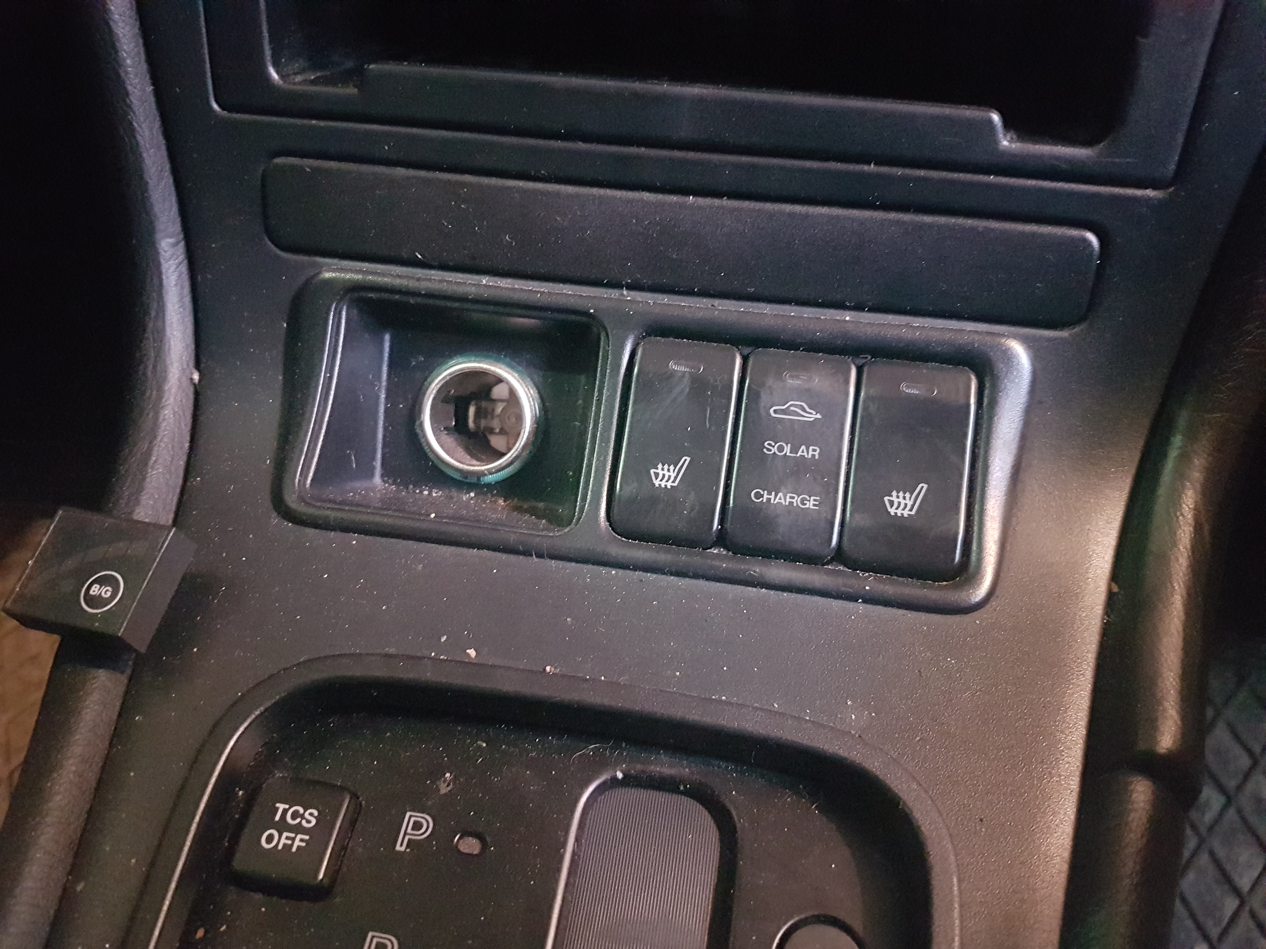

Oprócz czywiście pełnej elektryki szyb szyberdachu lusterek itp posiada jeszcze:
el składane lusterka
grzane fotele
szara skóra

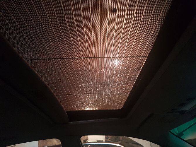

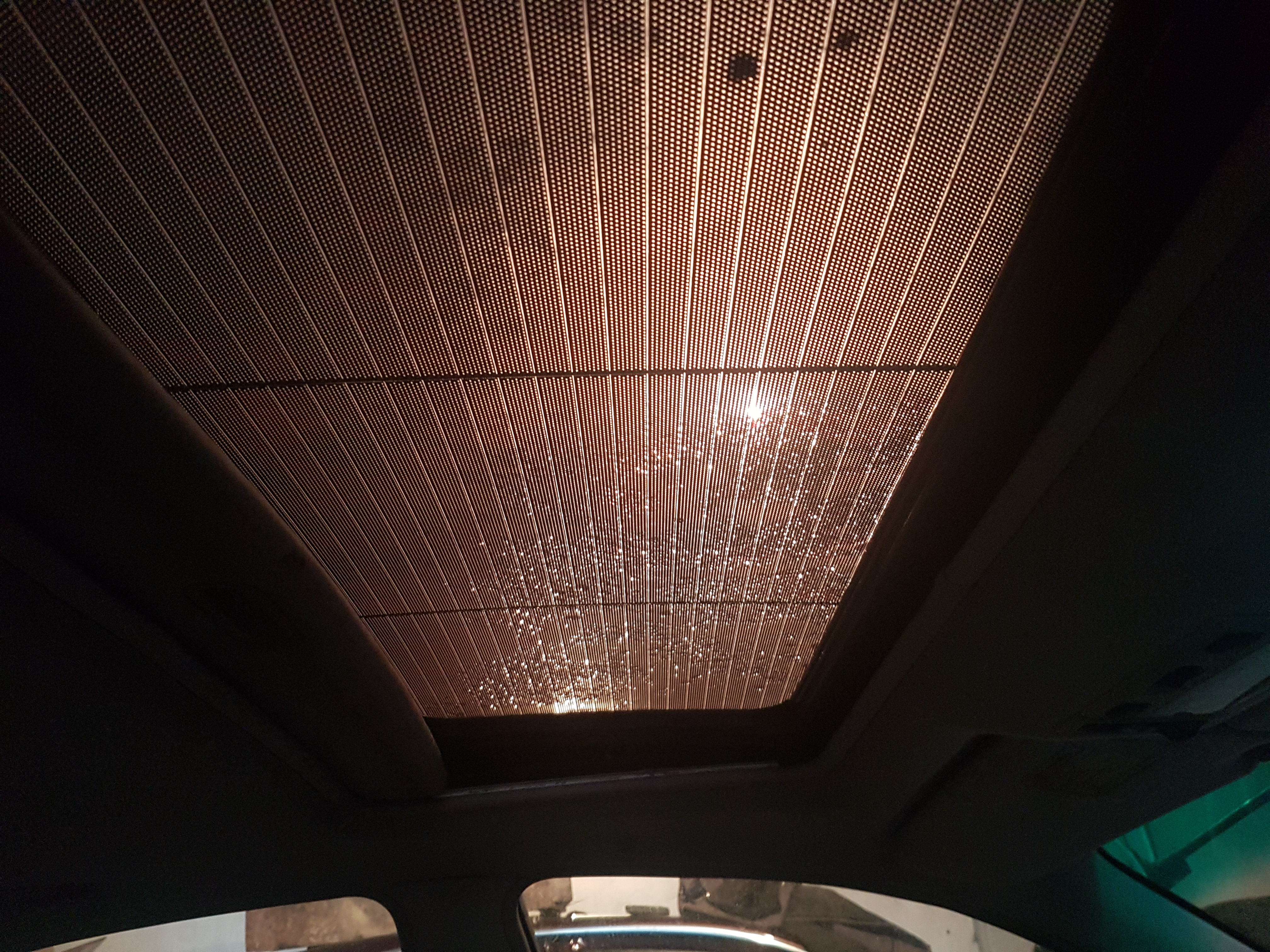

solarny szyberdach
Auto rocznik chyba 97 albo 96 Czyli niestety przedlift
Wyposażone w instalacje gazową

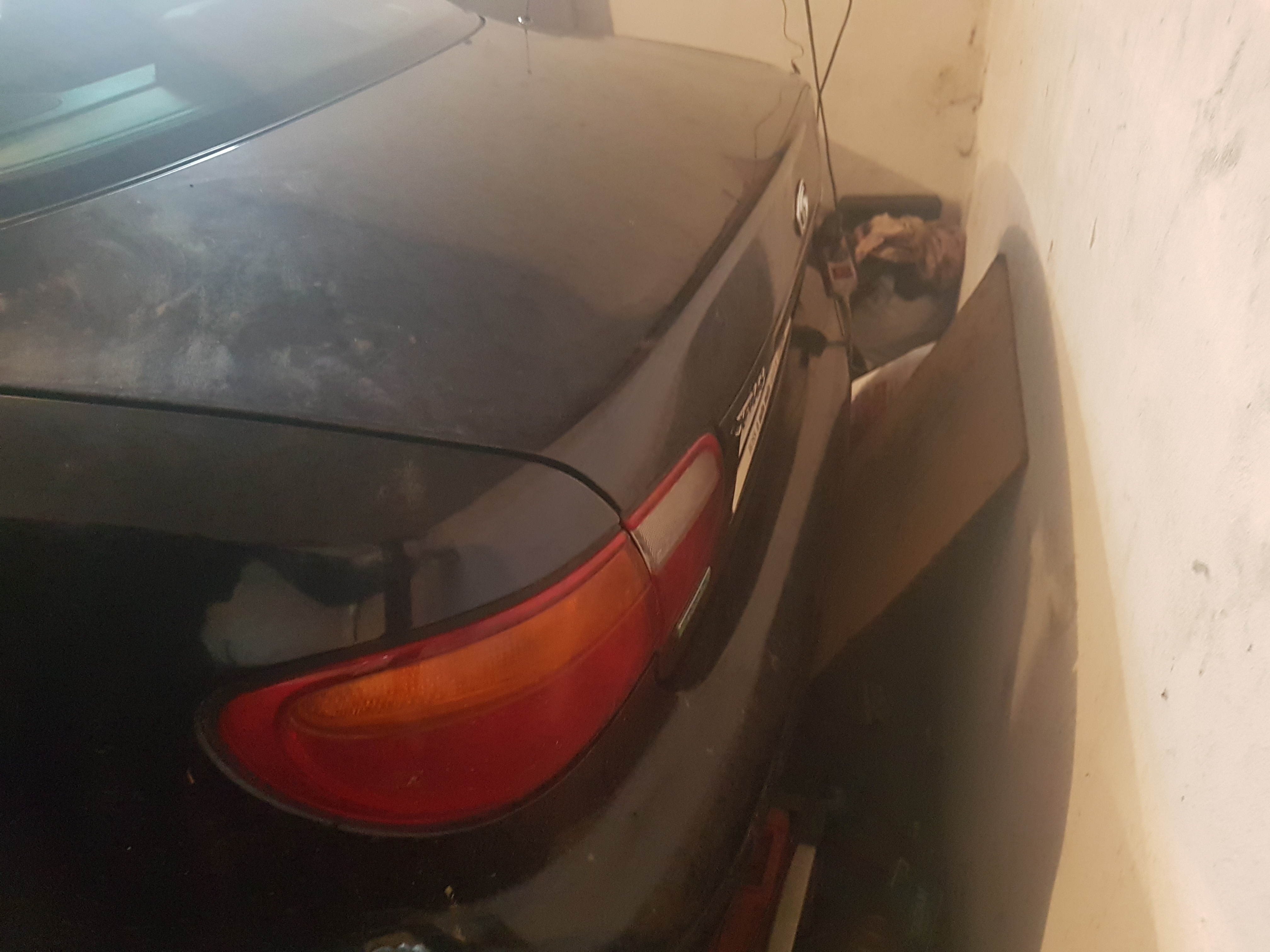

A teraz do rzeczy Bo jak wiadomo mnie zawsze musi sie coś dziać

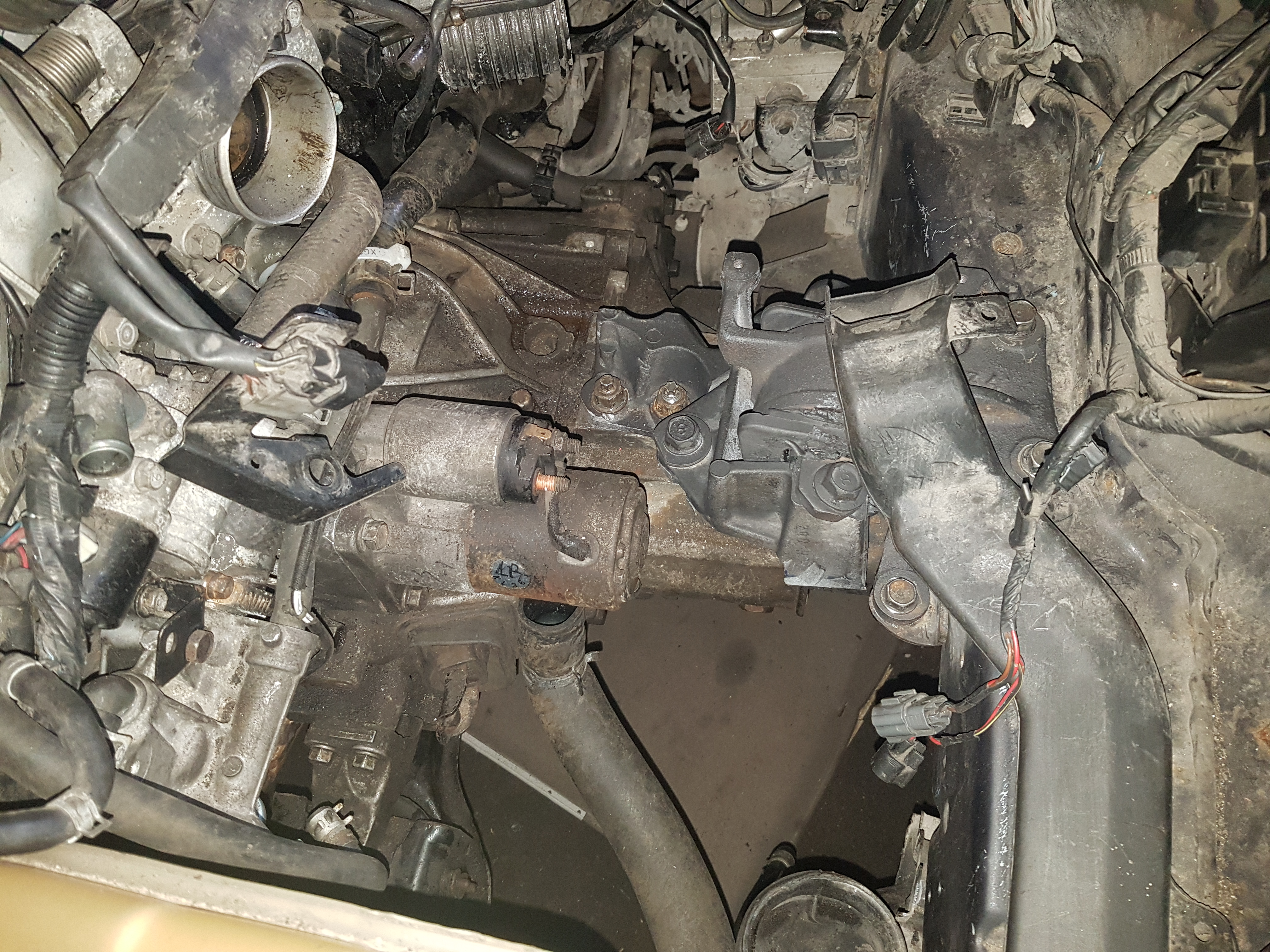

Auto kupiłem z uszkodzona skrzynia która została juz zdemontowana i lezała sobie w bagażniku jak puzzle do składania

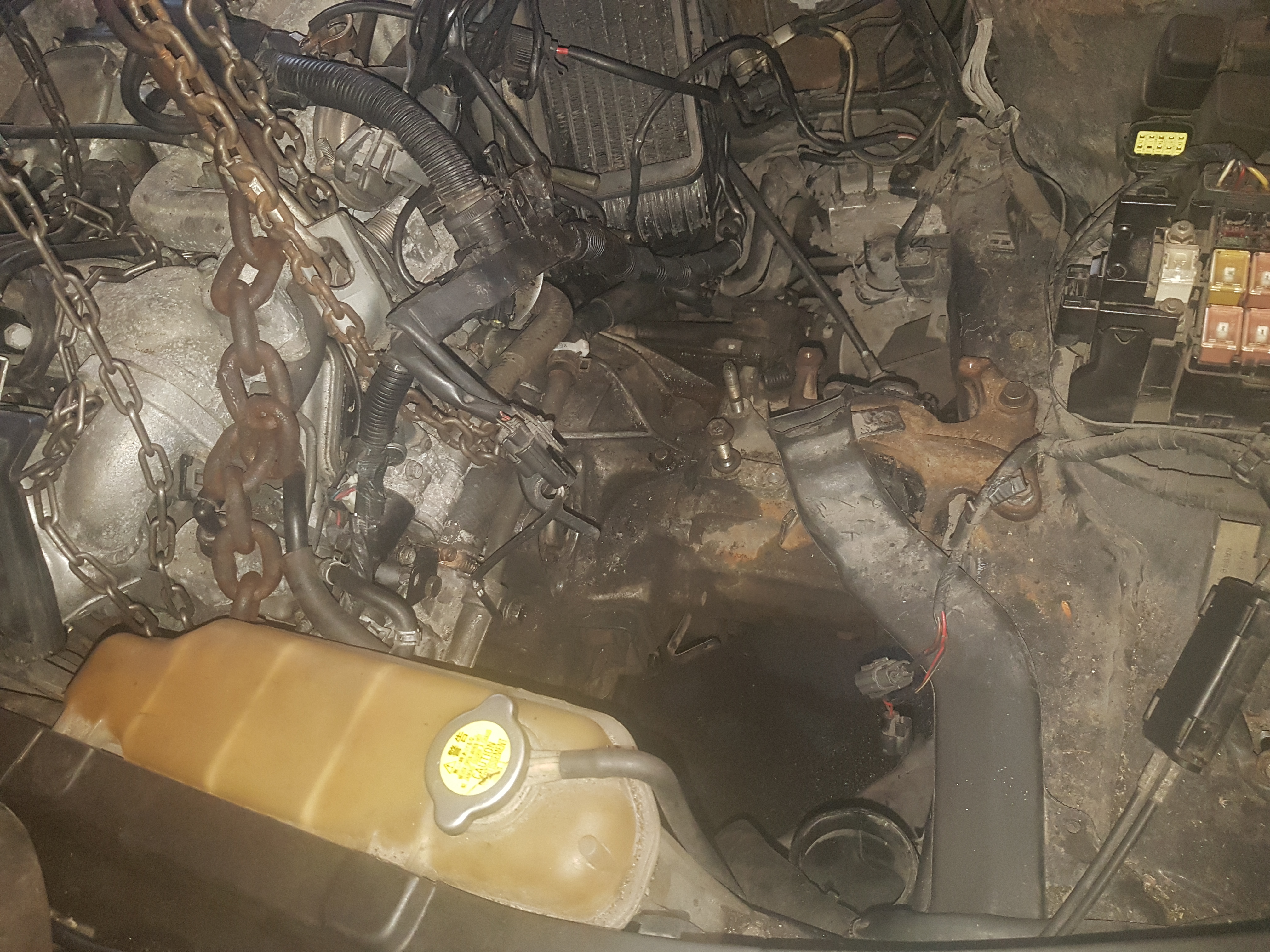

Oczywiście to nie na moją głowe wiec zacząłem od przymiarki skrzyni z 2,5 v6
Jak wiadomo skrzynia w millerze (2,3) seryjnie była tylko w automacie i nigdy nie było tam manuala
Ja oczywiście nie sprawdziłem i żylem w przekonaniu ze skrzynia z 2,5 jest taka sama jak w 2,3
po porownaniu okazalo sie ze sa inne Ale myśle sobie wsadze ta z 2,5 i tez bedzie ok
Nie obyło się bez problemów bo skrzynia z silnikiem składała sie w taki sposob ze uderzala o belke Po licznych probach automat z 2,5 spowrotem wylądował w magazynie ja zacząłem poszukiwania skrzyni z 2,3

Montaz skrzyni manualnej
Po kilku telefonach i wiadomosciach do osob ktore siedza w xedosach dłuzej niz ja słyszałem tylko "Nie da sie" "Do millera tylko graty z millera"
i wogole szkoda zachodu
Pierwsza moja myśl to było Montaz manuala z xedosa 9 2,5 Jednak nie znalazlem nikogo kto mial by komplet na taki swap
Ale u siebie w magazynie mialem skrzynie z 2,5 v6 Ale taka jak w 323f v6 mx3 v6 itp
Czyli sterowana na drążki

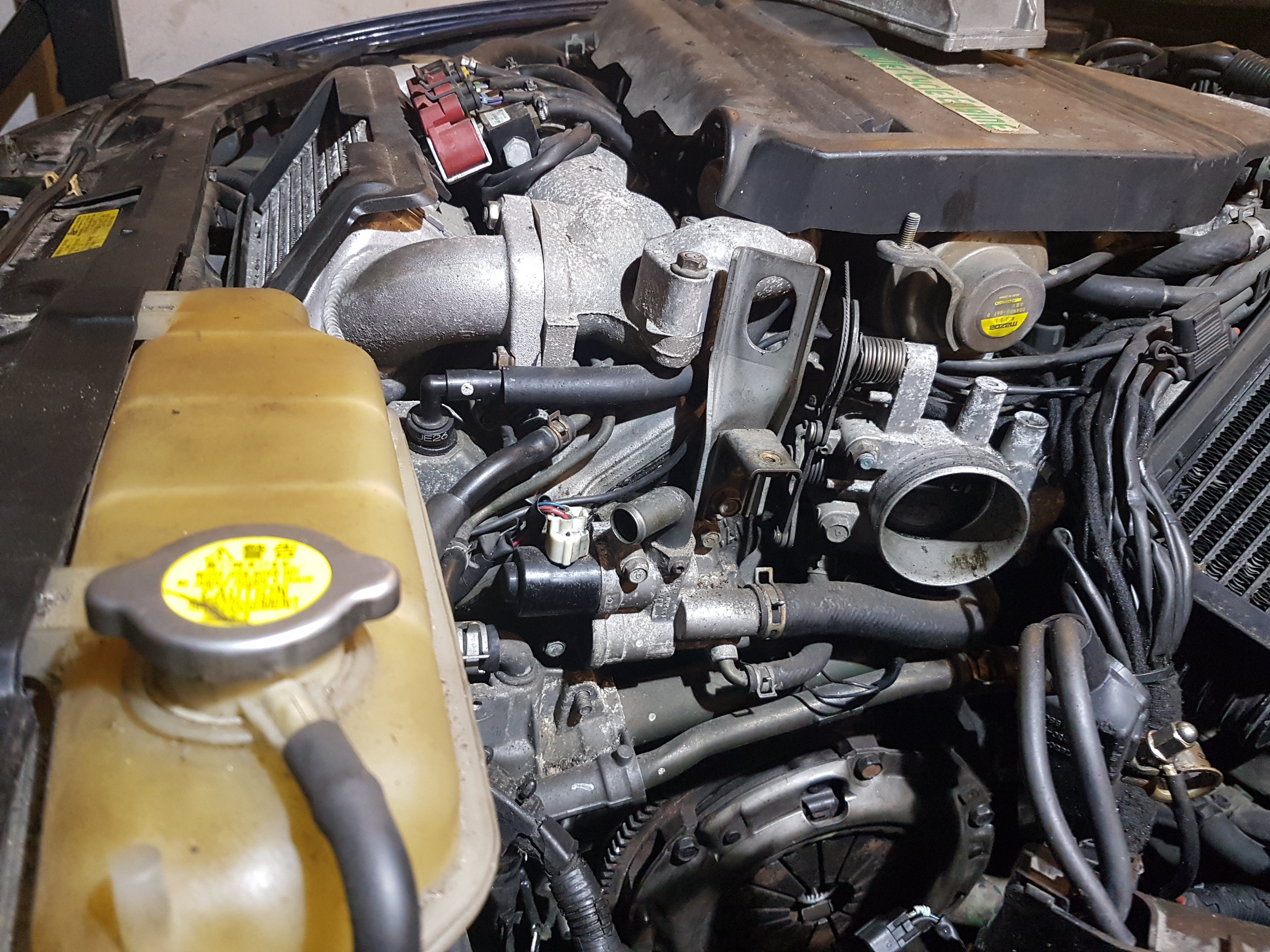

Sprzegło tez jakies tam sie znalazło Zamach z kf
Na chwile obecna skrzynia siedzi na silniku A całość na 3 poduszkach czwarta nie pasuje trzeba albo czegos szukac albo custom
półosie załozone
Czekam na przesyłke z lewarkiem i pedałami
Kilka fotek

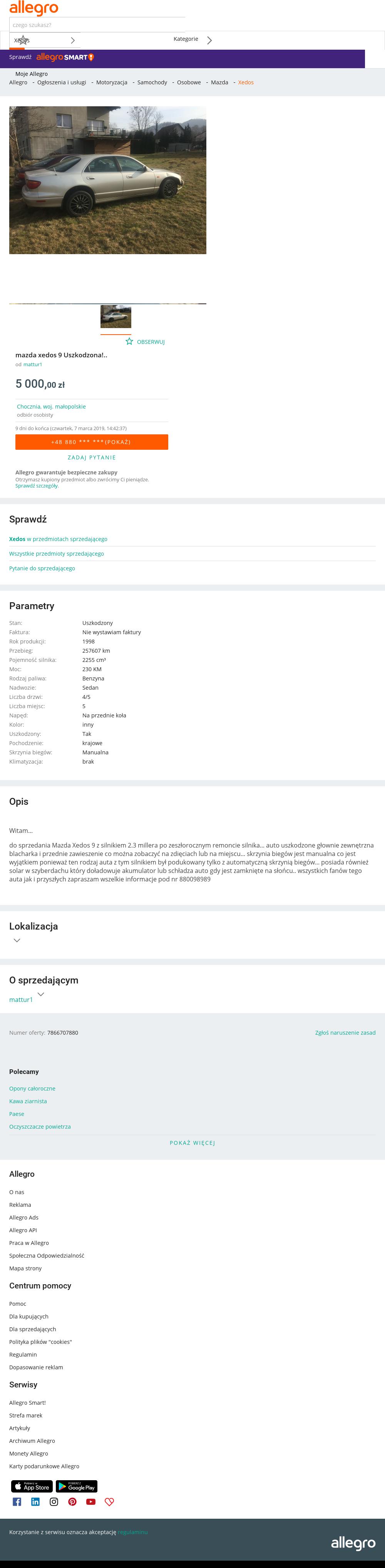

No powiem ci ze ambitny projekt. Trzymam kciuki zeby sie udalo. Gdzies na youtube byl kiedys 1 miller z manualem. Ale to jeszcze bylo wideo w czasie testow takze nie wiem jak sie to skonczylo
Dopisano 26 lut 2019 7:58:
https://allegro.pl/ogloszenie/mazda-xed ... 7866707880
A to Ci niespodzianka. Akurat się pojawiło takie ogłoszenie. Może warto podpytać gościa o szczegóły <spoko>

Postprzez Kociak500 » 26 lut 2019, 20:38
Kurde jednak nie będę pierwszy w Polsce
Podejrzewam że jeździ na oryginalnym kompie Więc nic specjalnego się tam nie znajdzie

Postprzez Kociak500 » 2 mar 2019, 21:11
szkodnik_byd napisał(a):Życzę powodzenia
Na alle drogo wczoraj pojawił się automat z millera za 999zl
Jak by to było 2 tygodnie temu to nawet bym się nie zastanawiał

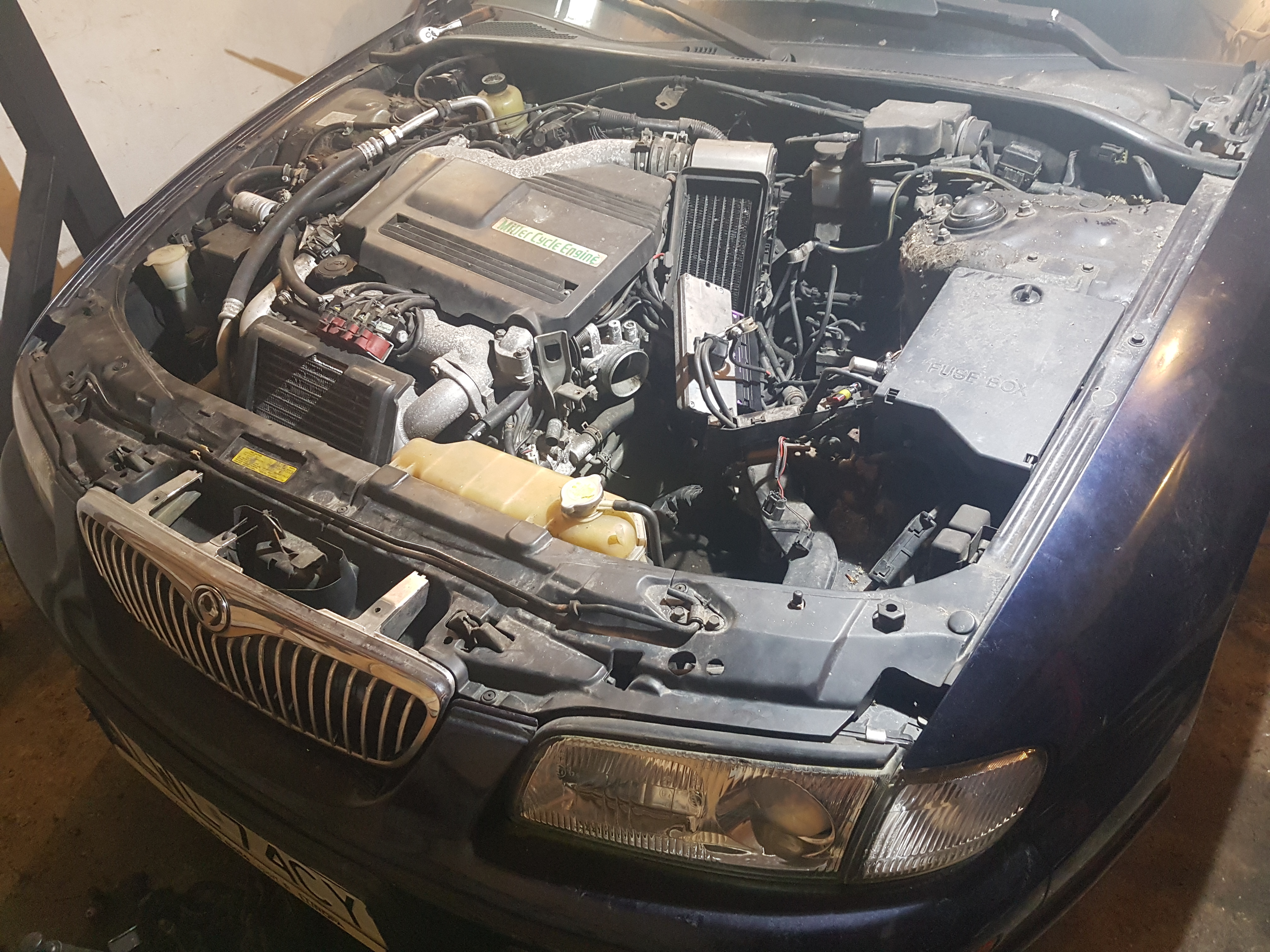

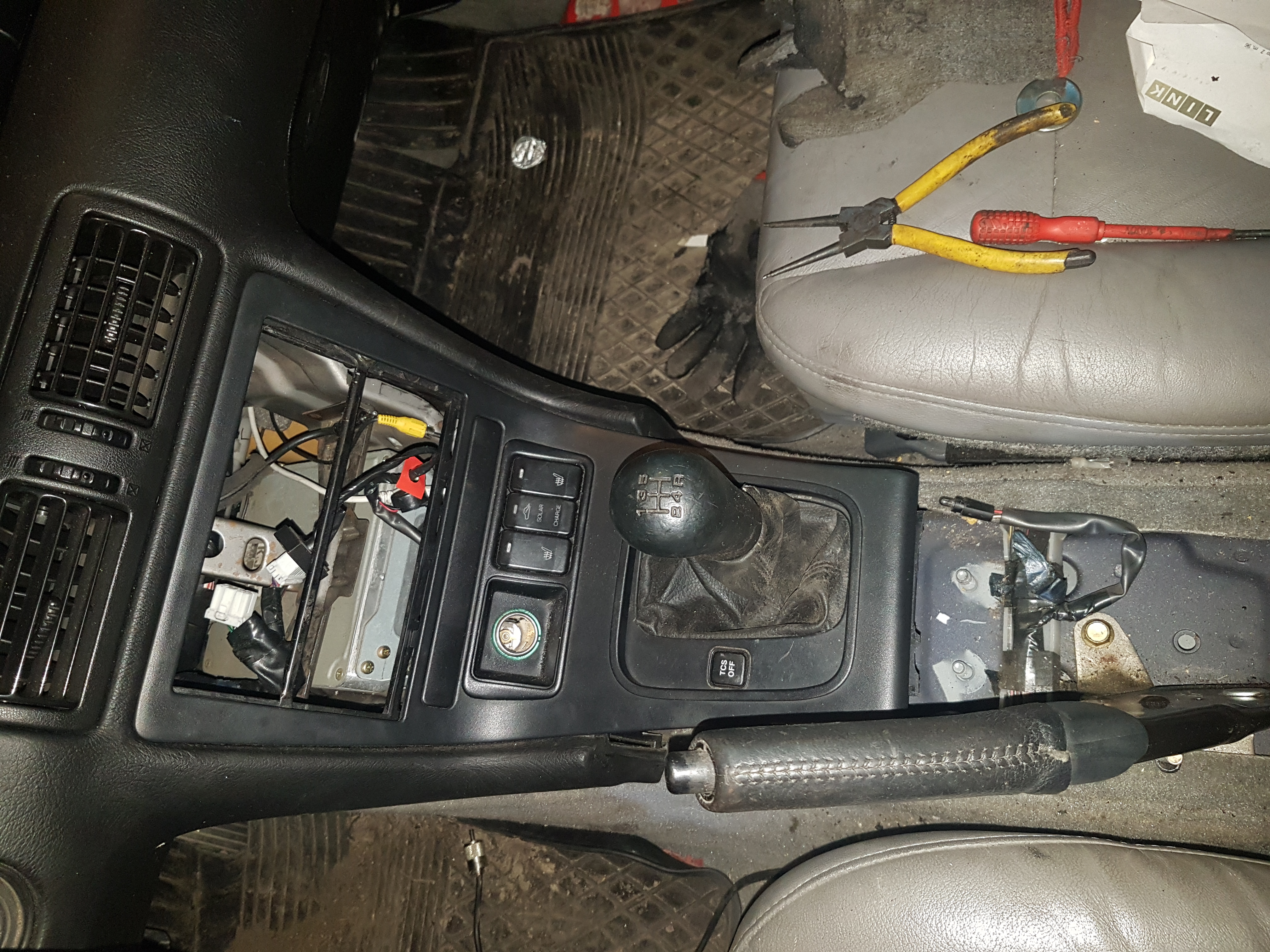

A tak skrzynia już siedzi Wszystkie poduszki na swoim miejscu
I najważniejsze lewarek założony

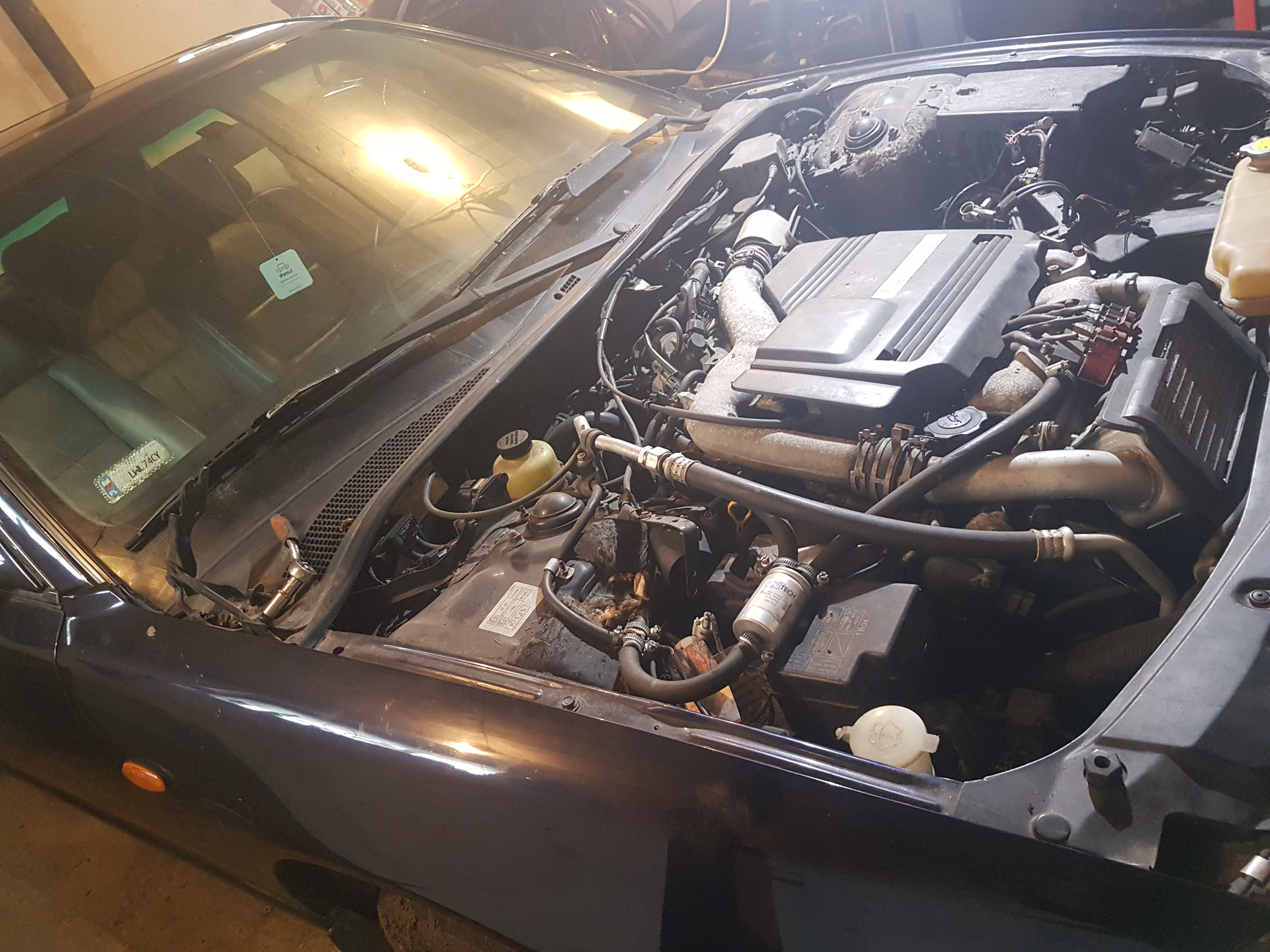

Postprzez jedrzej07 » 4 mar 2019, 08:30
Ale dużo miejsca pod maską teraz jak niema ASB <lol>

Postprzez ProboszczV6 » 4 mar 2019, 20:14
A widzisz, najwyraźniej rozmawiałeś z niewłaściwymi osobami.... najtrudniejsze było zamontowanie tego w aucie znaczy stworzenie łap.
Skoro poskładałeś wszystko do kupy, to podłącz jeszcze sygnał prędkości i sygnał z czujnika neutralnego... tak, jest w tej skrzyni taki czujnik, koło wyjścia półosi zamontowany od dołu. I sygnał wstecznego. Do pełni szczęścia przyda sie też czujnik wciśnięcia pedału sprzęgła, przydatny przy korzystaniu z tempomatu.
Przy tej mocy myślę że przydałoby się mocniejsze sprzęgło... no nic, zobaczysz.

Postprzez Kociak500 » 5 mar 2019, 01:55
Łapy to nie problem od rozrządu wiadomo została od chłodnicy też Od maglownicy w sumie też została wystarczyło zmienić mocowanie która łączy ta łapę ze skrzynia Ale pasowało z innego modelu także też fabrycznie
Od strony bezpiecznikow tylko trzeba byli coś co robić Ale już jest ok
Pod maską niby dużo miejsca jednak skrzynia przy wrzucaniu 1,3 i 5 zawadza wodzikiem o belkę więc kolejny problem Narazie są tylko parzyste biegi

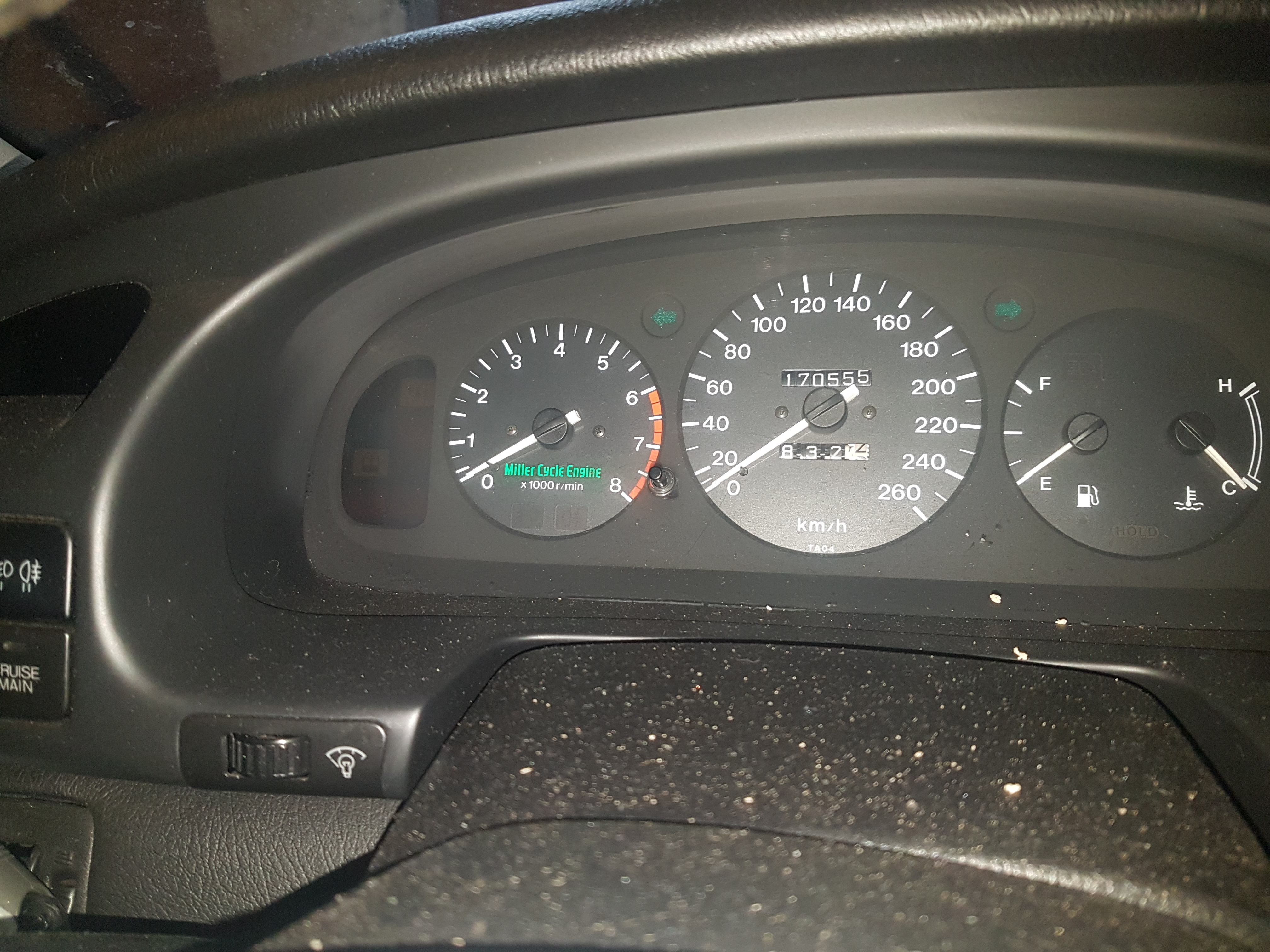

Jako że temat skrzyni mnie mocno zirytowal spróbowałam odpalić auto I poszło w sumie bez problemu
Auto odpaliło Narazie testowo bez połowy tłumika Ale jest jakiś plus
Czujniki mam ogarnięte w głowie jak podłączyć także myślę że będzie ok
Sprzęgło narazie zostanie to co jest że względu na to że nie inwestuje grubszej kasy jak nie jestem pewny ukończenia projektu
Jeszcze została kwestia pedałów I ty chyba bez zdjęcia deski się nie obejdzie niestety
