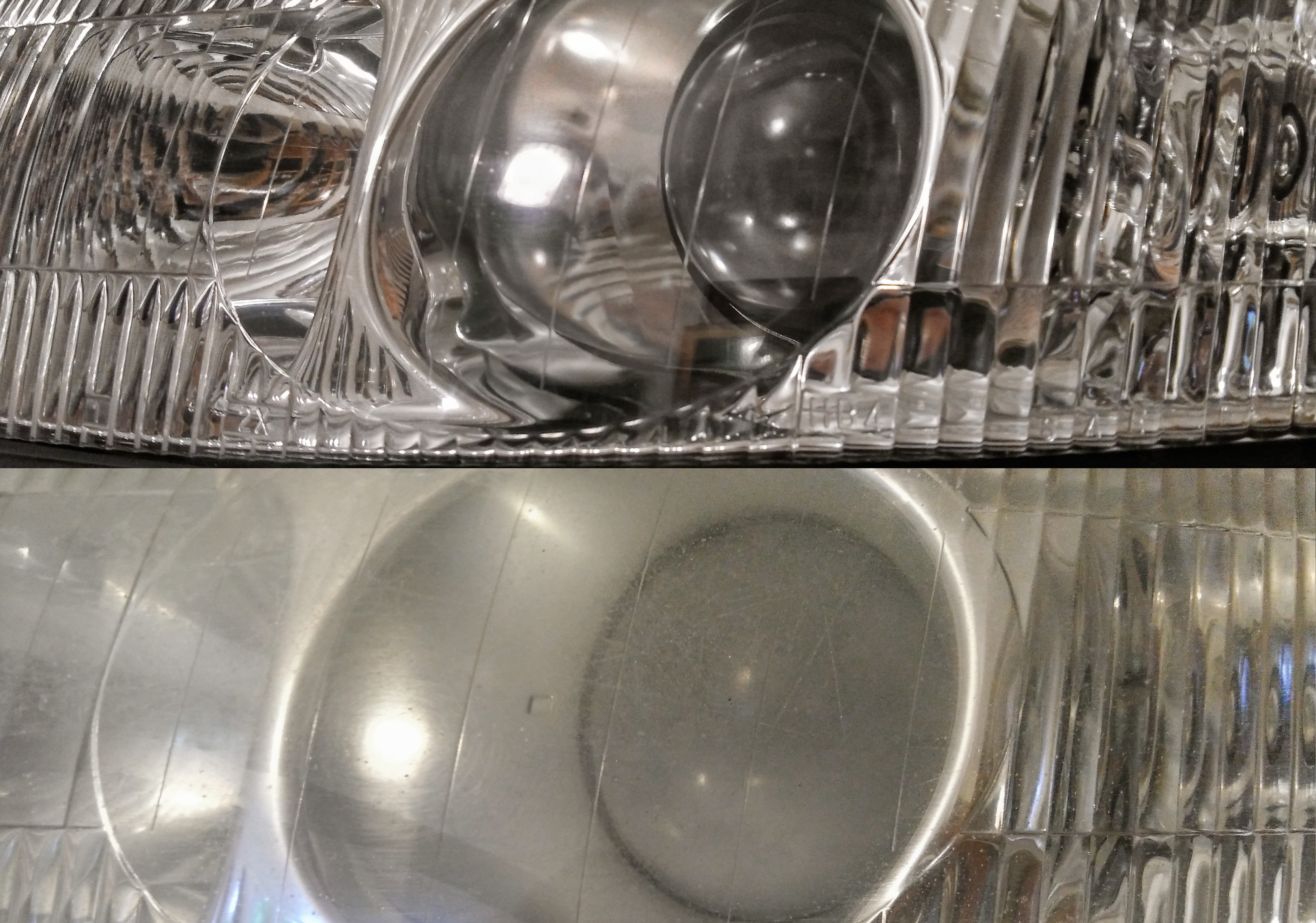

Z lampami trochę roboty było.
Polerka, rozklejanie, czyszczenie w środku:
Odbłyśniki metalizowane próżniowo:
Soczewki przełożone z wersji ECE, bo hamerykańskie DOTy świecą marnie. Dodatkowo poprawione ogniskowanie i teraz cut-off, jak żyleta:
tylko lekka gleba, dobre koło
