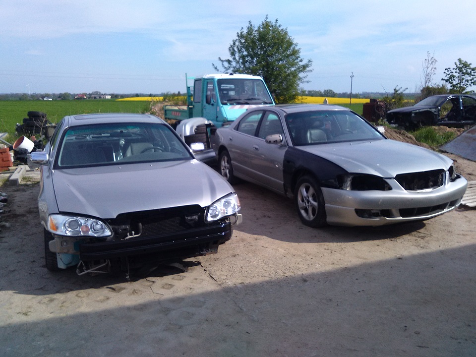

Po krótkiej chwili nieobecności na forum, powracam z grubym projektem Xedosa/Milleni :D
Xedosa kupiłem z Niemcowni z padniętą skrzynią (miałem 2 zapasowe <rotfl> )tak samo jak i Millenie tylko tyle że od polaka(pozdrowienia dla Dawida :D )Xedos nie jechał w ogóle, natomiast millenia miała 2 pierwsze biegi, wiec max 80km/h dało się jechać. Xedos był igiełka z zewnątrz jak i w środku (155 000 km przebiegu, czyli śmiech dla tego auta). Millenia była trochę zmęczona, dlatego też decyzja o zrobieniu Xedosa na wersję US
Mianowicie; Bazą projektu jest Xedos 9 (mniej zabawy z dołożeniem gadżetów od milleni niż odwrotnie, no i w moim przypadku stan Xedosa był powalający).
Nie będę rozpisywał się o suchych faktach co ma Xedos, bo każdy wie :) . Napiszę natomiast co dostał od dawcy, czyli Milleni .

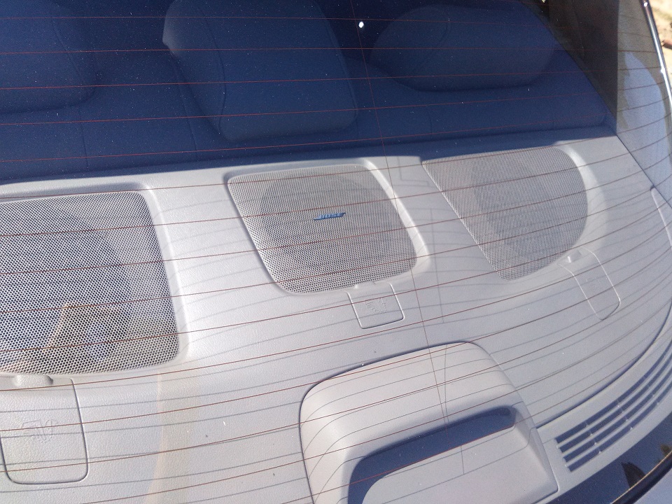

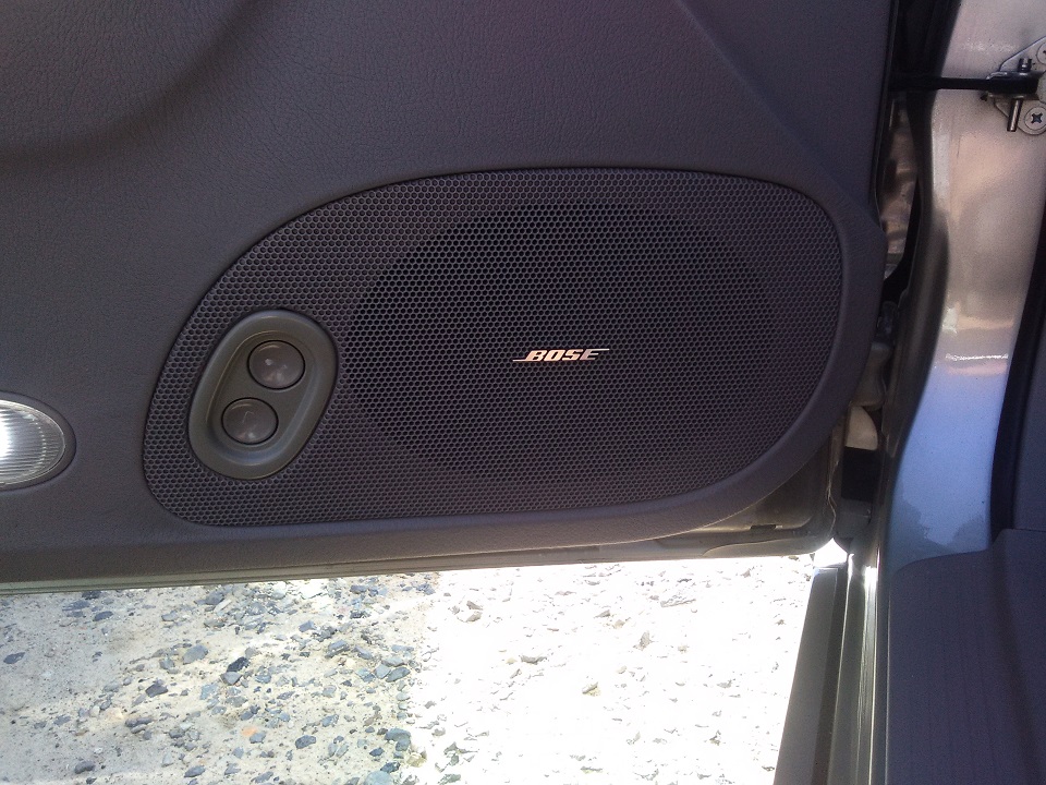

-nagłośnienie BOSE + cyfrowa zmieniarka mp3 pod ori radio
-sterowanie centralnym zamkiem od strony pasażera
-kierownica multimedialna (3 ramienna) z poduszką
-tylna półka z płaskim światłem stop

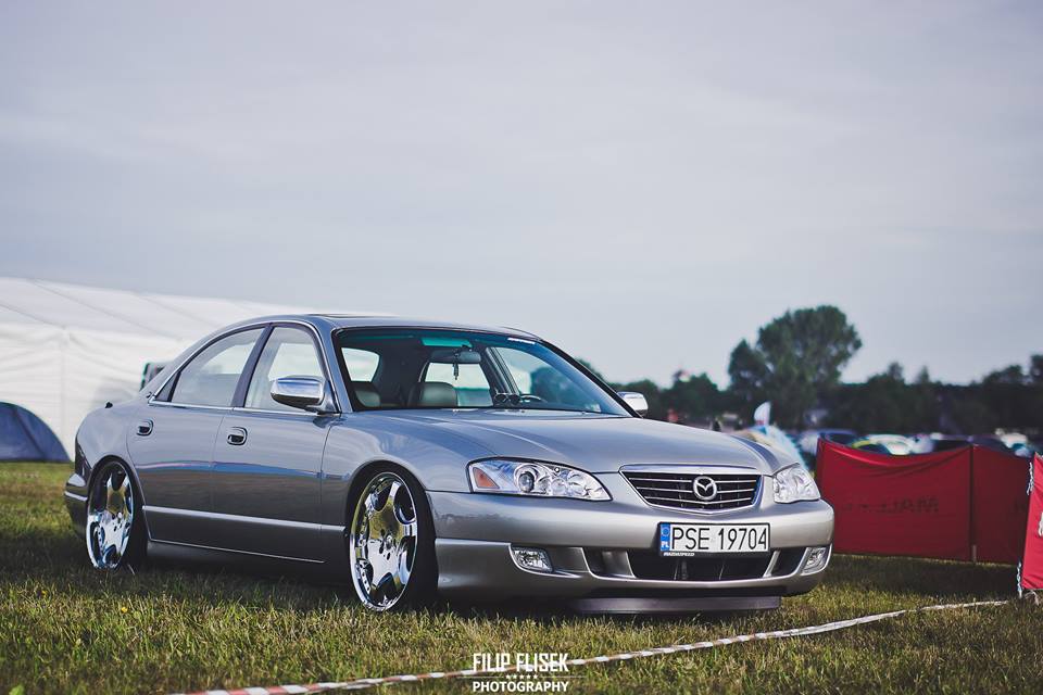

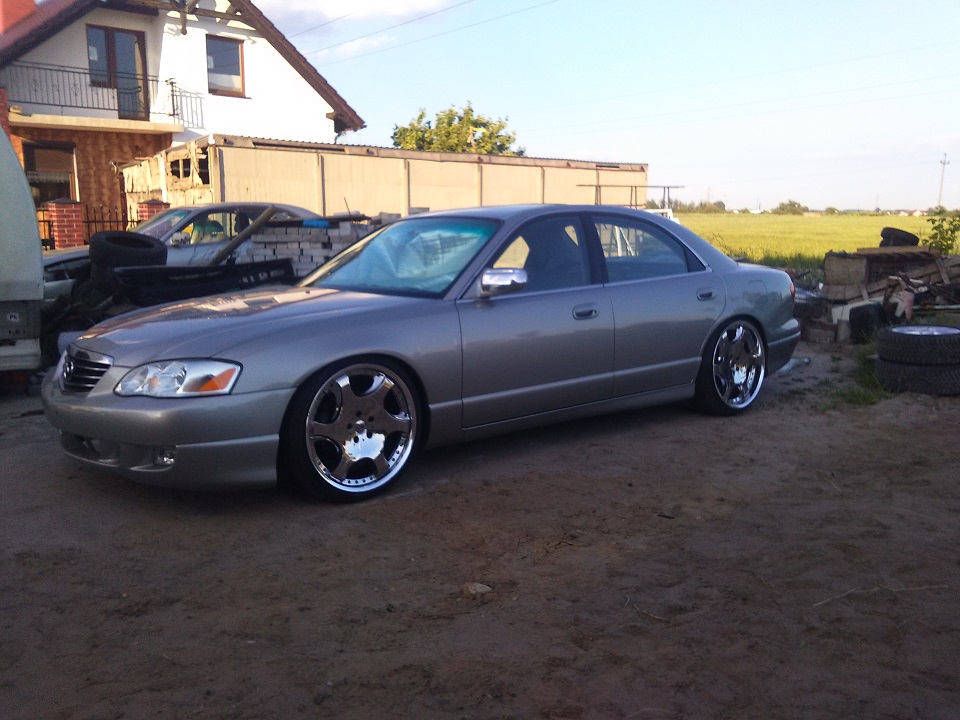

Jeśli chodzi o modyfikację to tu działo się bardzo dużo <faja> :

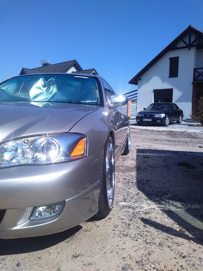

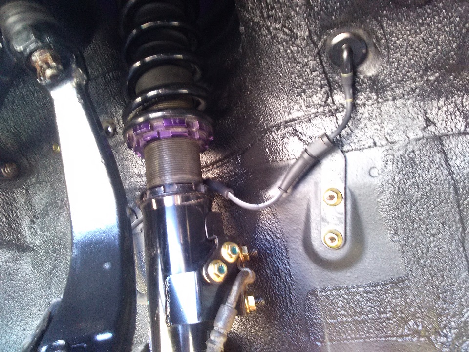

-zawieszenie gwintowane D2 RACING dedykowane do tego modelu

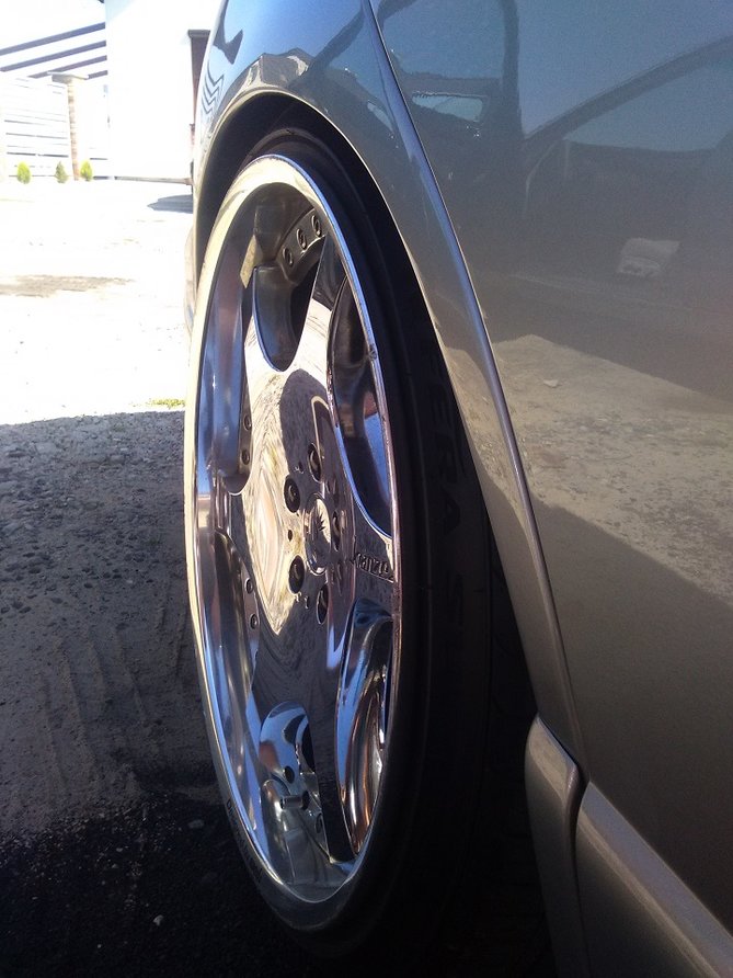

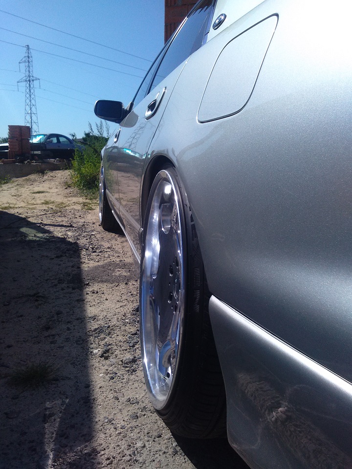

-koła WEDS KRANZE BAZREIA 20'' 8,5J przód – 9,5J tył
-nówki opony Nexen N'fera su1 225/35 R20
-nowa powłoka lakiernicza na całym aucie (Platinum silver 22R)

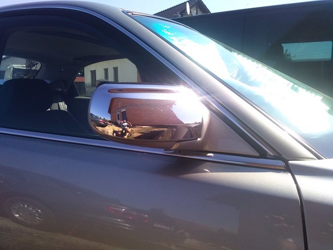

-oryginalne chromowane lusterka boczne

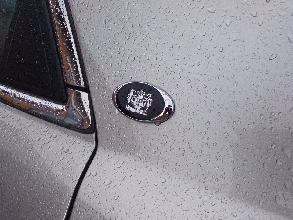

-emblematy Junction produce w miejscu oryginalnych millenium edition
-dokładka przedniego zderzaka CUSTOM ( od A do Z moja produkcja)
-zrolowane przednie i tylne błotniki od środka
-poszerzone o niecałe 7mm tylne błotniki
-regeneracja przednich lamp

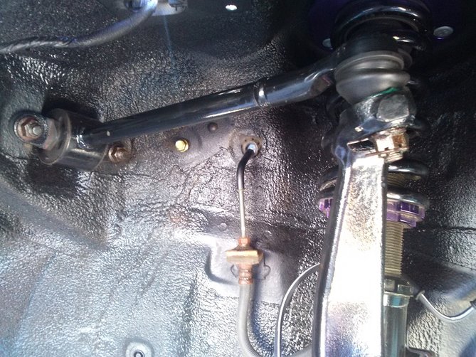

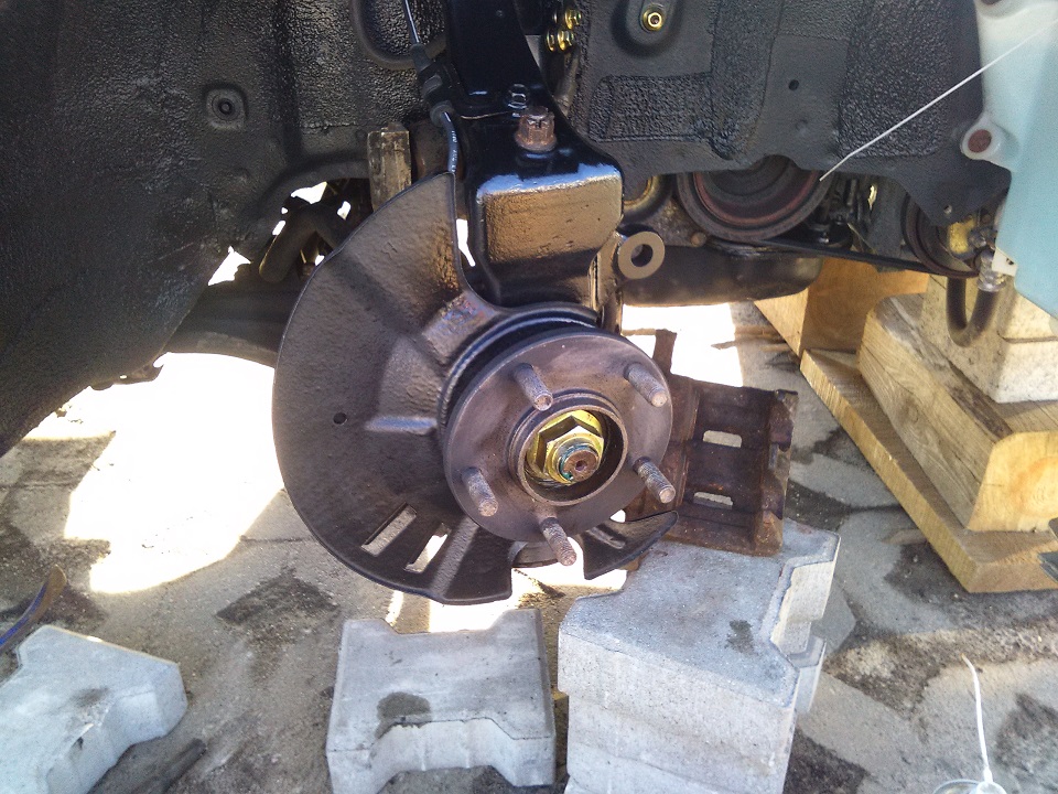

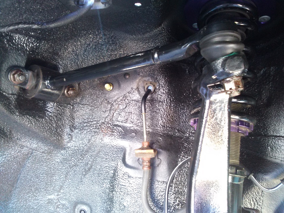

-kompletnie nowe zawieszenie przód tj;górne drązki reakcyjne(OE mazda), środkowe wahacze z tuleją pływającą (OE mazda), piasty z łożyskami(KOYO bearings), wypiaskowana i proszkowo wymalowane zwrotnice + nowe tarcze kotwiczne ( od razu zasikałem antigravelem żeby nie zgniły jak te pierwsze)
-wymieniony kompletny układ hamulcowy; tarcze przód( TRW)+ klocki + zestaw montażowy(OE mazda)
tarcze tył(Japan line/Blue print)+ klocki +zestaw montażowy(OE mazda)
wypiaskowane i wymalowane na antracytowo zaciski z jarzmami + nowe gumki (OE mazda)+ nowy plyn Dot4
-nowy tłumik środkowy (OE mazda)
-nowy tłumik końcowy (OE mazda)
-nowy emblemat tył-logo (OE mazda)

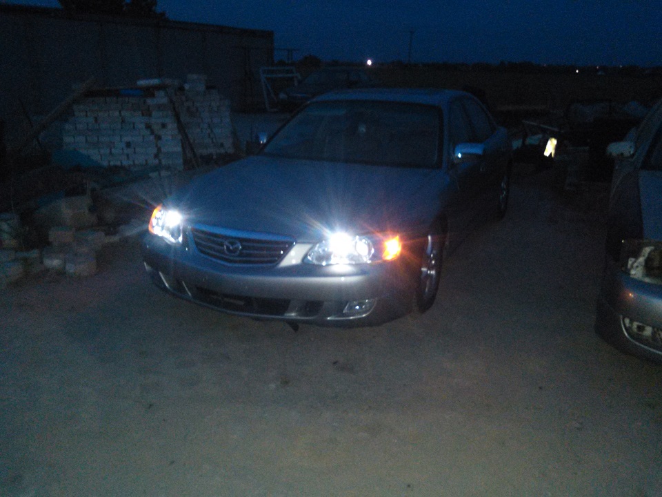

-wymiana przedniego oświetlenia na LED (HB4 philips 5300k +w5w philips)
-wymiana oświetlenia wnętrza auta na LED 6000k (niby jakieś lepsze z alledrogo)
-wymieniony olej w całym układzie skrzyni na ATF 320 ok. 8L +nowy filtr(OE mazda)
-nowy płyn chłodzący K2 zielony
-olej Liqui Moly 5w40 4100 +fltry (OE mazda)
-nowe świece NGK (Japan, a nie jak większość france albo south africa)
-rozrząd był jak nowy wiec wymieniłem tylko napinacz hydrauliczny bo miałem jeszcze 1 nowy (OE mazda)
-większość śrubek, nakrętek itp. wymienione na nowe ( te co się dało kupić OE mazda, reszta piaskowane i pryskane aluminium w sprayu)
-detailing zewnętrzny ( usuwanie swirli po lakiernikach + cleaner +wosk)
-detailing wnętrza (pranie wykładziny +dywaniki, kompleksowe czyszczenie skóry + zabezpieczenie)

Posiadasz tylko emblematy Junction produce czy jeszcze jakieś akcesoria?
Sam znaczek to trochę jak wożenie reklamy.
Jednak jest zrobiony w taki sposób/wzór, że jak najbardziej dodaje Xedowi wypasu/prezstiżu.

Wygląda super, sporo pracy w nią włożyłeś, ale jak dla mnie, te felgi są za duże względem samochodu, a na LS'ie to już zupełna tragedia <oczy> ale to tylko mój gust.

Niron-19-20" w VIP-ie to idealny rozmiar dla xedosa, ale tak jak wspomniałem na początku, na tym forum o tym stylu nie będę rozmawiał bo prędzej czy później dojdzie do konfliktu :]

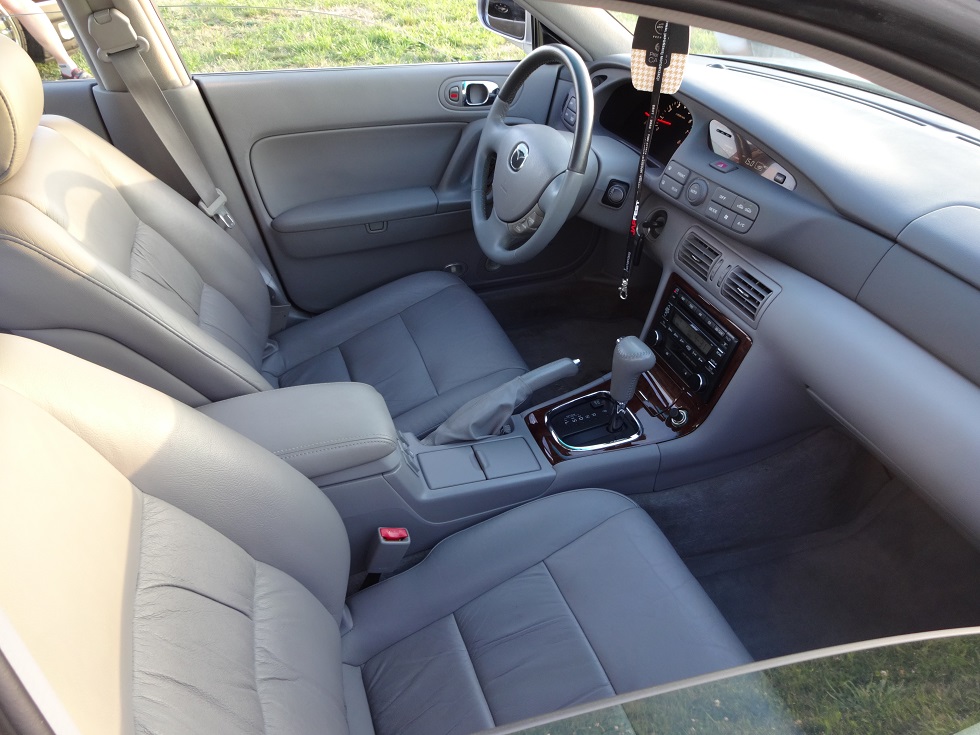

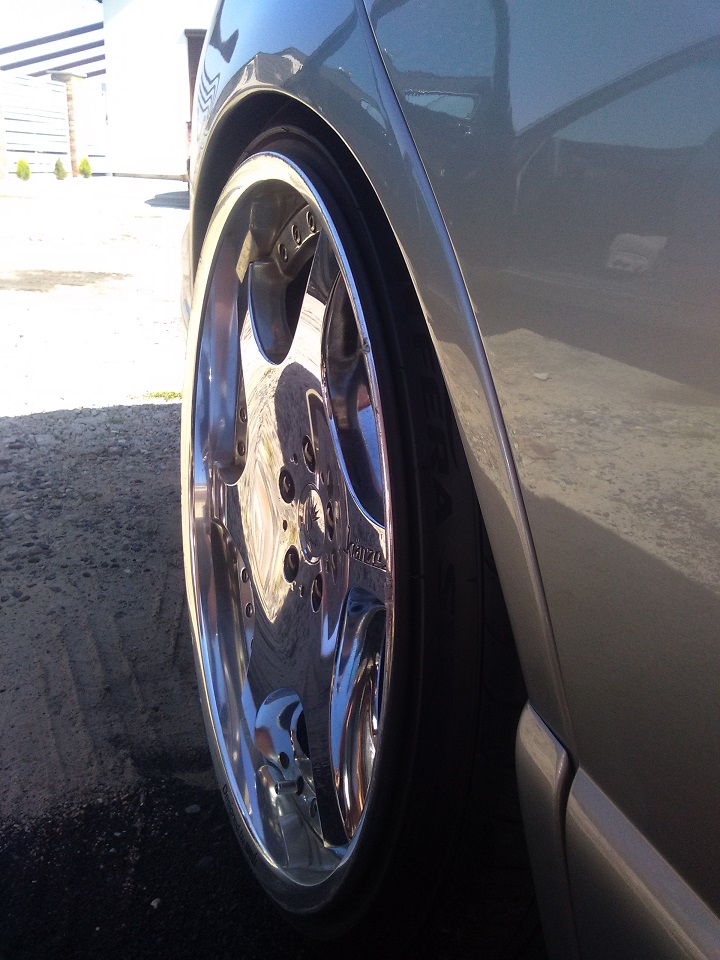

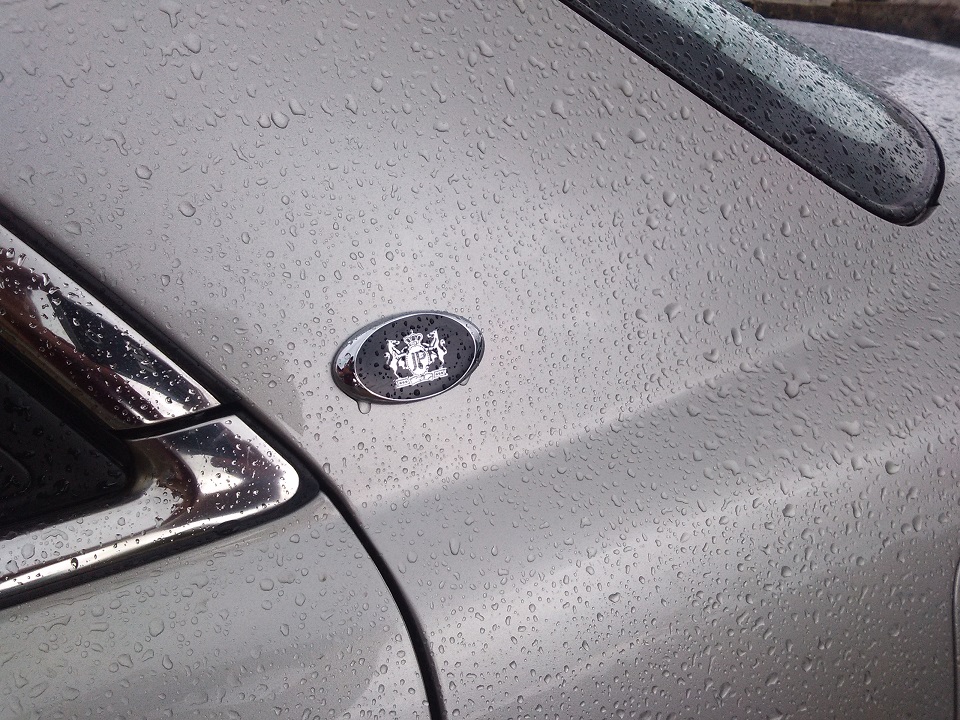

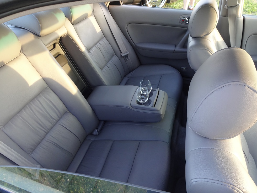

A teraz kilka zdjęć wnętrza (specjalnie dla Jędrzeja :D ) oraz detali:

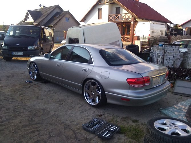

Jazda wygląda jak każdym innym autem na gwincie :) od 18" już nie ma znaczenia czy jest to 19 czy 20 <lol> wszystko zależy od ustawienia twardości zawieszenia oraz od profilu opony :]

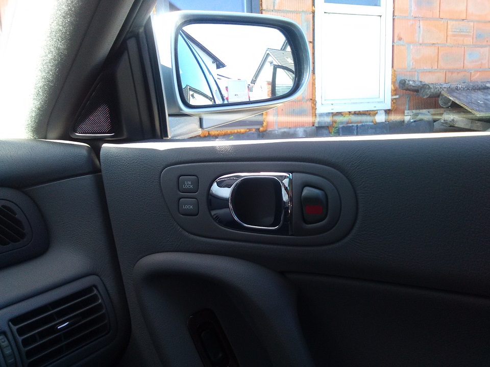

Dobrze widzę na prawych drzwiach z przodu masz blokadę drzwi ?
PS.Odp na pw ;)
Posty: 8657 (86/84)
Postprzez szkodnik_byd » 16 sie 2017, 18:54
Było parę postów wyżej że jest to millenia opcja
