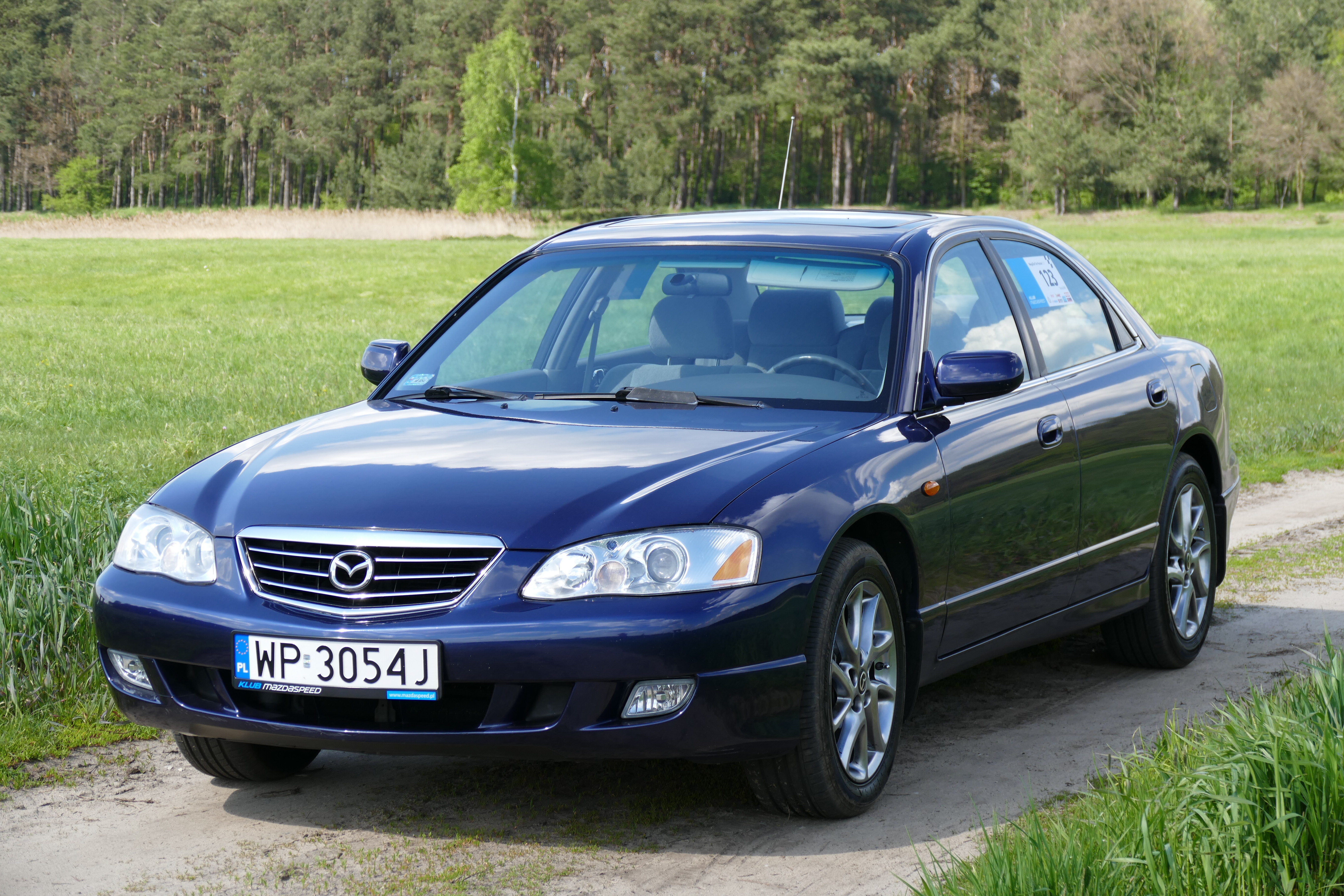

Cześć, z pozdrowieniami dla wszystkich zapaleńców i zwolenników dużych krążowników – w końcu się zebrałem
Słowem wstępu, jest to już moja druga X9 a trzecia w rodzinie. Poprzednią przed liftową jeździłem 5 lat i nie, nie sprzedałem jej dla tego że coś padło albo zardzewiała tylko przez żonę. Sprzedaj, po co ci 2 takie same samochody a po pół roku: szkoda że sprzedałeś teraz bym miała dobry samochód…
No cóż też żałuję ale do rzeczy:
Autko nabyłem ponad rok temu trochę w ciemno a mianowicie przyjechało na lawecie, niestety silnik nie odpalał. Jak się później okazało posypała się rolka od rozrządu i przeskoczył pasek, na szczęście silnik jest bezkolizyjny i w miarę szybko udało się go uruchomić, tak na marginesie cały rozrząd był jeszcze OEM (przebieg 184k).
Samochód kupiłem głównie ze względu na blacharkę, buda była zaskakująco zdrowa 99% bez rudej i tylko jeden błotnik był ponownie malowany ale też bez tragedii, powłoka w granicach 250. Drugi błotnik był lekko zagięty ale został wymieniony na cały z dawcy w tym samym kolorze, z tego miejsca pozdrowienia dla Jędrzeja. Podłoga progi i nadkola w stanie bardzo dobrym, lekkie naloty pokazały się np. w miejscach gdzie był podkładany lewarek ale zostało to już ogarnięte.
Jeśli chodzi o wnętrze, mimo że brudne w stanie bardzo dobrym. Największy problem miałem z dopraniem fotela kierowcy który był dosłownie czarny. Na pierwszy look wyglądało to jak by go ktoś przełożył z innej furki. Lekkie zmęczenie było też widać w jednym miejscu na kierownicy i naprawdę delikatnie na lewarku zmiany biegów no i niewielki ale denerwujący przygas na fotelu pasażera…
Jednak nie mogło być zbyt pięknie. Buda, środek, silnik i skrzynia ok. Niestety auto chyba bardzo długo nie było serwisowane, sprzedawca oczywiście gwarantował że wszystko jest ok po za silnikiem. Skoro nie palił nie było jak przetestować samochodu na drodze, pierwsza jazda próbna i dźwięki jakie dobyły się z zawieszenia rozbrzmiały niczym stado nosorożców tratujących głowę poprzedniego właściciela, przynajmniej przez chwile miałem taką wizję. Poleciały wszystkie 4 górne drążki reakcyjne, tuleje pływające dolnych wahaczy z przodu, wszystkie łączniki i gumy stabilizatora, oba przeguby zewnętrzne, wszystkie klocki hamulcowe na wykończeniu. Żeby było śmieszniej wszystkie części były jeszcze OEM, filtry tak samo, nie wiem jak poprzedni właściciel mógł jeździć tym autem… Jedyną zaletą tej sytuacji było to że samochód nie był po dłubany, wszystko było na miejscu, żadnych ukręconych śrub patentów itd.
Auto nie posiada (jak na razie) skórzanej tapicerki co w Xedosach było raczej rzadko spotykane szczególnie po ostatnim lifcie. Zawsze byłem zwolennikiem „skóry”. Wygląd, specyficzna estetyka, i ten poślizg przy wsiadaniu, w końcu 5 lat się ślizgałem w poprzedniej Jednak już po pierwszym miesiącu jazdy odczułem duże plusy weluru, nie przyklejałem się do siedzenia po trzech godzinach jazdy w słońcu, siedzenie nie parzyło ani nie mroziło w cztery litery, no i dużo większa odporność na ścieralność, pęknięcia czy ćwieki w spodniach żony. Skóra wygląda super jak ma stan, a czas swoje robi niestety. Chodzi mi po głowie obszycie foteli w białą skórę, zobaczymy.

Samochód jest ładnie utrzymany, a raczej nie zniszczony wizualnie, jest parę detali do zrobienie jeśli chodzi o lakier czy wnętrze, raczej zamierzam trzymać się bliżej oryginału i celować w nie naganny stan techniczny i wizualny. Jest parę szczegółów które przydało by się spersonalizować np. Audio, większe koło, lekka gleba czy np. biała skóra ale to czas pokarze, najpierw doprowadzimy Madzie do stanu idealnego następnie pomyślimy o przeróbkach, wydaje mi się że jest to naj zdrowsze podejście.

No w reszcie <spoko>
Chyba Cię chłopaki na zlocie zmobilizowali w końcu co? :>
Co ciekawe jeszcze nie miałem okazji tej poliftowej zobaczyć. Więc w reszcie widzę choć na zdjęciach jak teraz wygląda. Bo pamiętam jak była w ogłoszeniu zanim kupiłeś.
Widać sporo pracy włożonej i pewnie jak zwykle (u Ciebie i Darka) jeszcze wiele do zrobienia będzie <lol>

Postprzez ADHD » 22 maja 2017, 12:30
X widziany na zlocie. Bardzo ładna sztuka.
Niebieska w materiale, szkoda, że szkodnik jej nie widział.
Pozostawiłby ślady <rotfl>
W końcu doczekała się tematu.
:D większe koło i przysiad
MOJA BYŁA M
BABCIA

no to teraz już wiem czyj to iks ze zlotu w poznaniu :P bardzo ładny sam myślałem o takich felgach, jak jeszcze myślałem o 17' :) ten kolor jest kozaki :)

Piękne auto, taka wersja w moim guście, może i ja takiej poszukam,
Zawsze chorowałem na taki kolor z welurem w środku

Co tu dużo pisać fajna :D
Jak już robisz listę życzeń to ja proponuję na początek glebe ;)
Odrazu zyska na wyglądzie, kolor felgi fajny do tej budy.
Gazowniki się postarały,ładnie ta instalacja wygląda.

Ale fajnie felgi pasuja do budy i allllleeee ladnie masz gaz zalozony :D gratuluje fury widac ze ladna sztuka:]

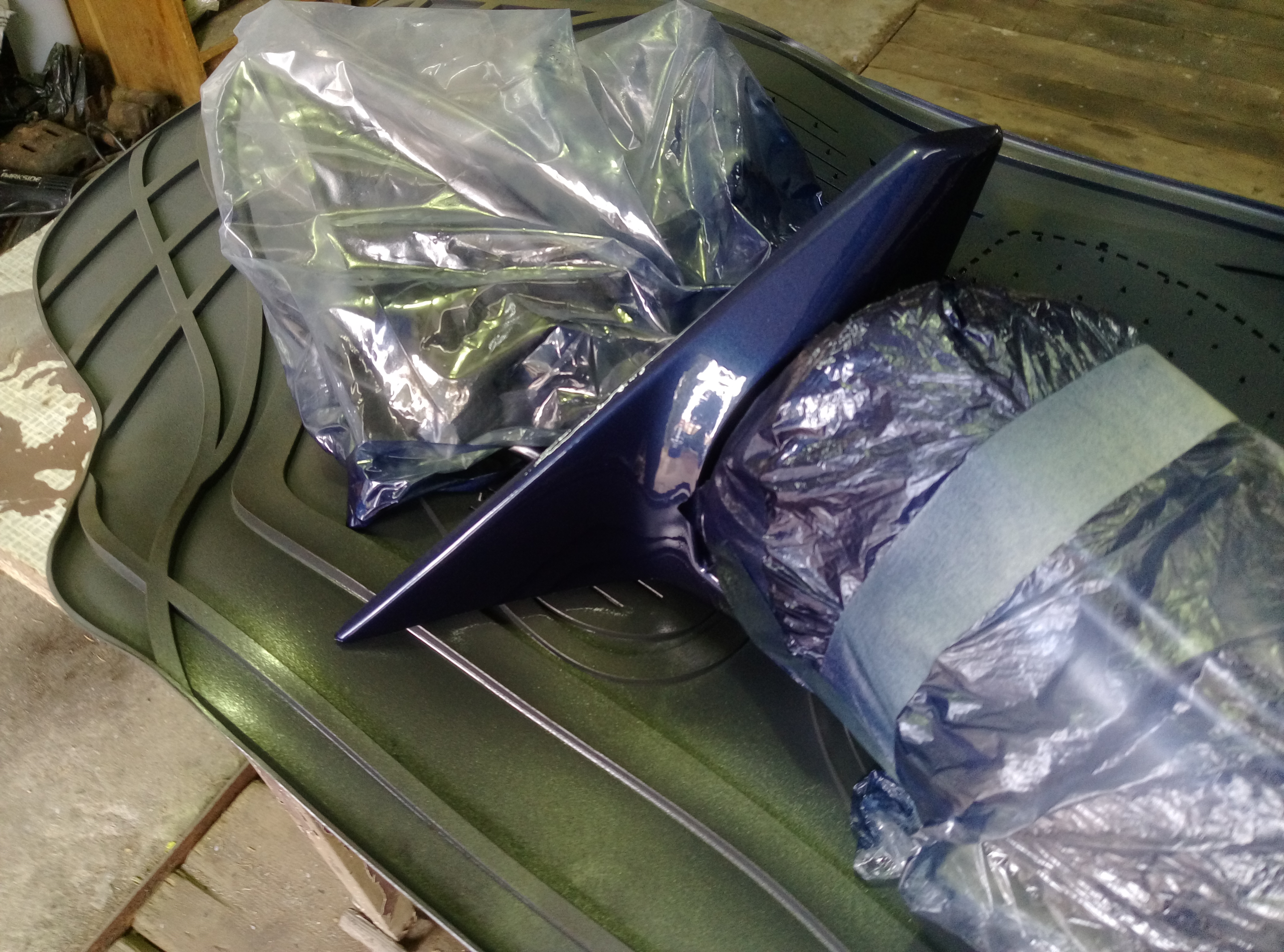

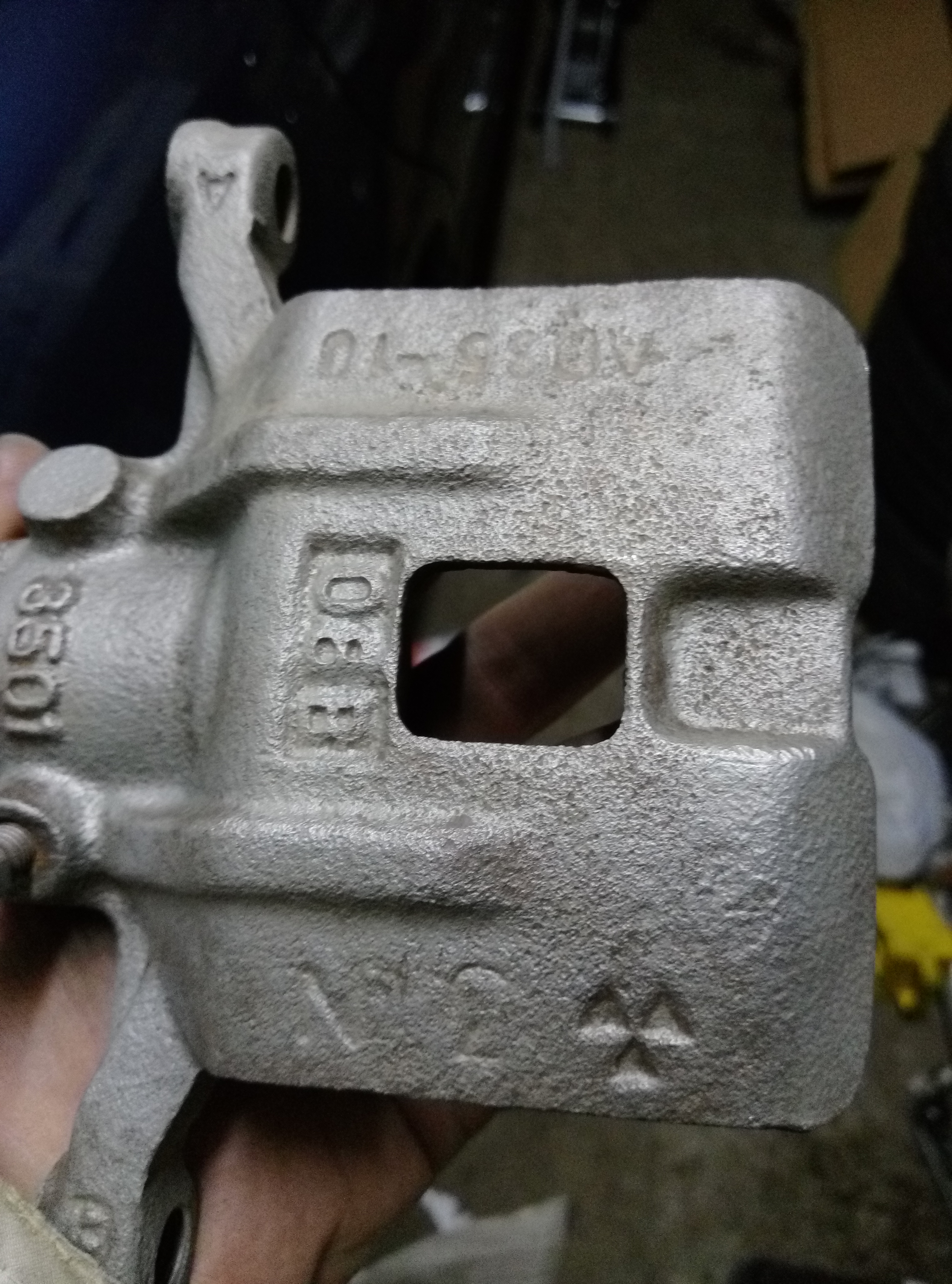

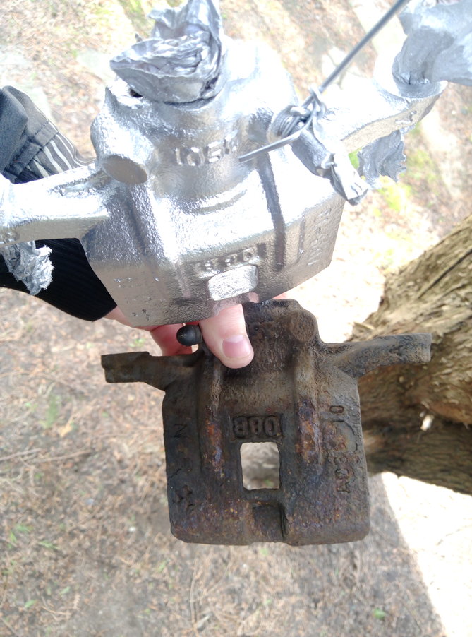

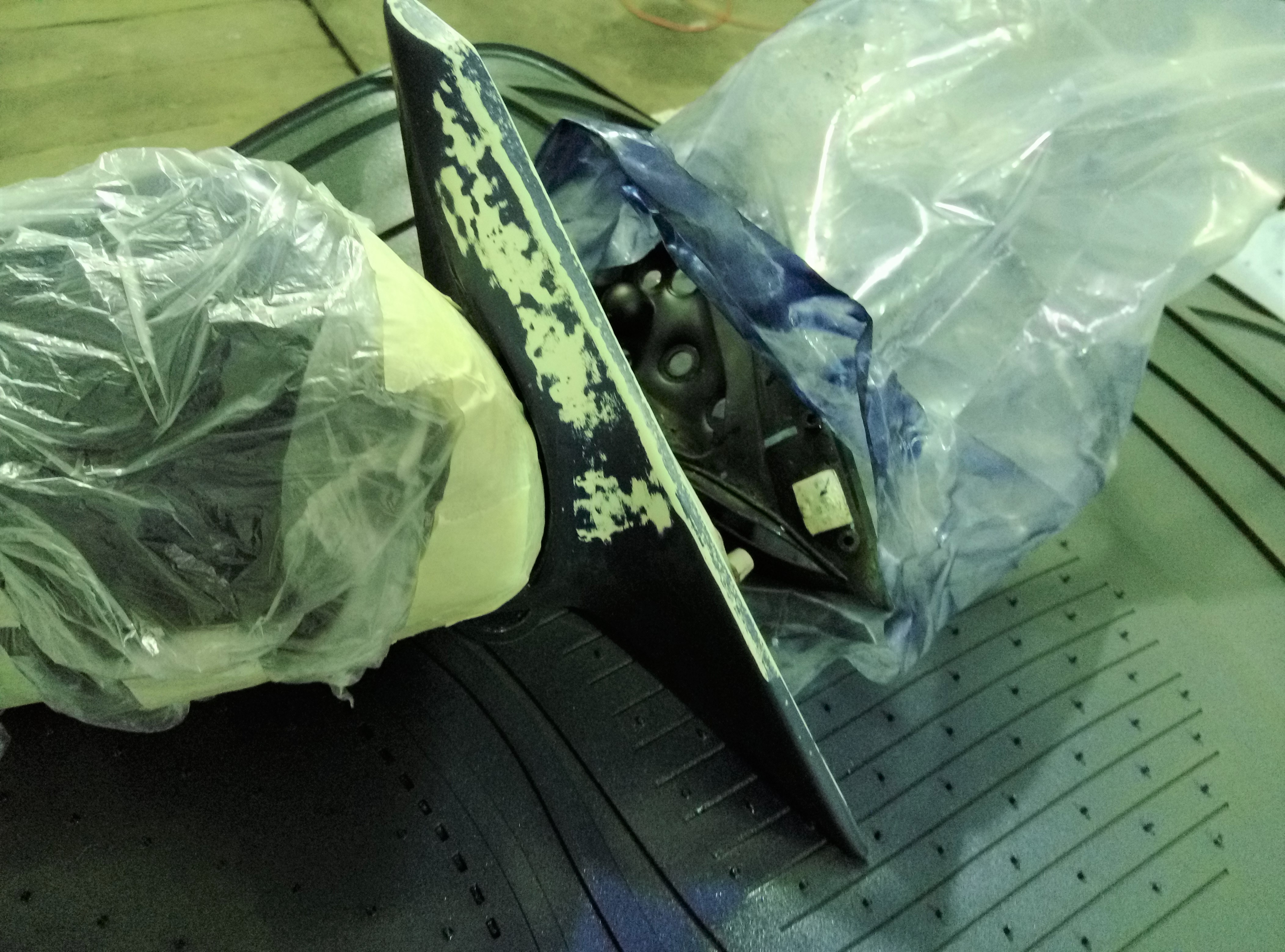

Postprzez Tomas2000 » 25 maja 2017, 08:20
Z ostatnio dłubanych rzeczy, w sumie jeszcze przed zlotem na szybko ale są fotki to wstawiam.

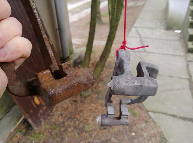

Problem który dotyczy chyba większości x9 liniejące lusterka:
Przed
Po

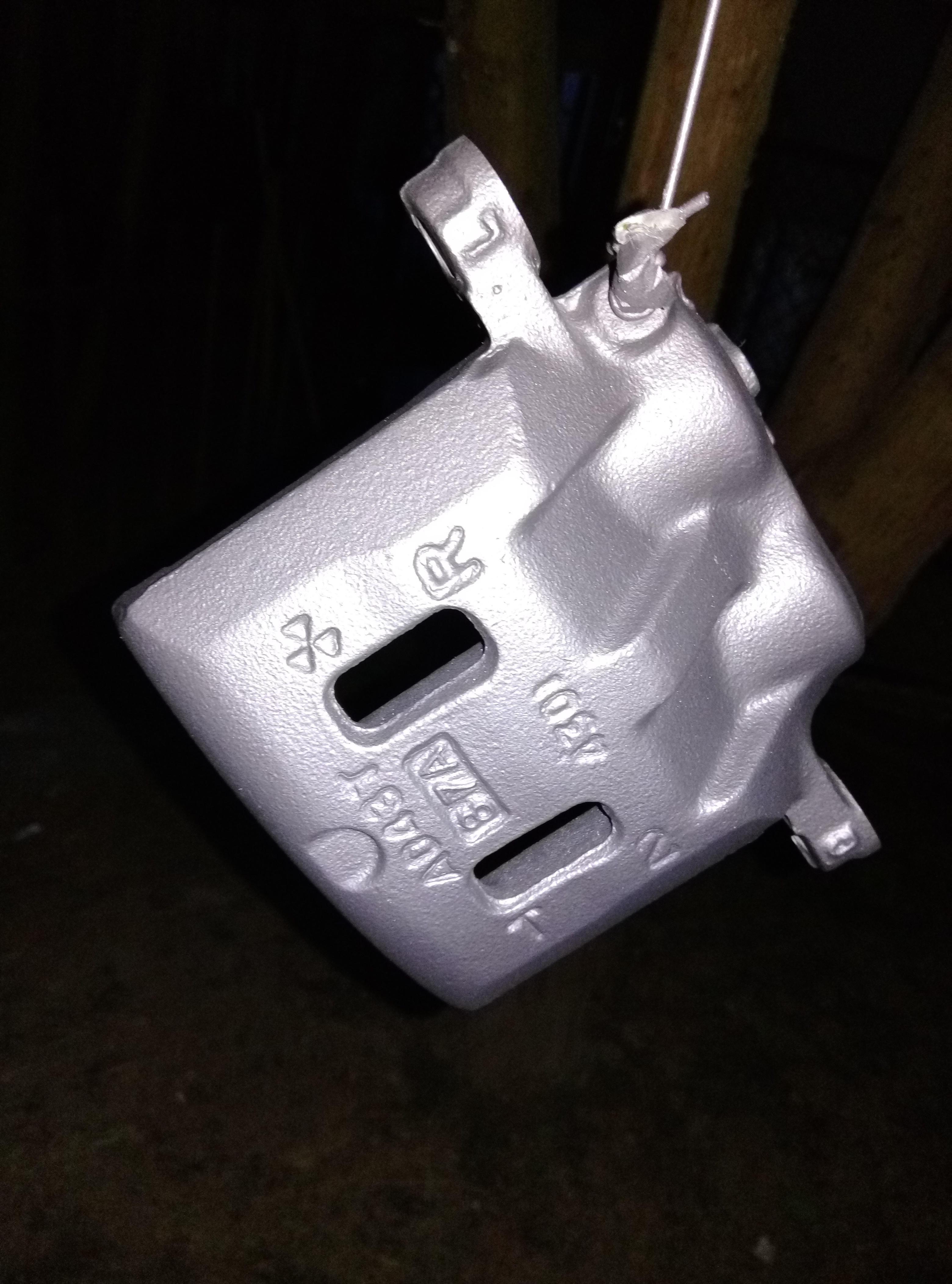

Regeneracja zacisków:
Przed i po regeneracji
Piaskowanie
Po piaskowaniu
Po zabiegu

Postprzez Niron » 17 cze 2017, 10:21
ładnie to wyszło, brakuje fot na samochodzie, bo te zmieniają wszystko :P sam piaskowałeś?

Postprzez Tomas2000 » 24 cze 2017, 22:56
Niron napisał(a):ładnie to wyszło, brakuje fot na samochodzie, bo te zmieniają wszystko :P sam piaskowałeś?
Tak sam piaskowałem, ale mam mało wydajną "piaskarkę" <lol> i trochę to trwało...

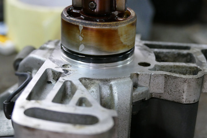

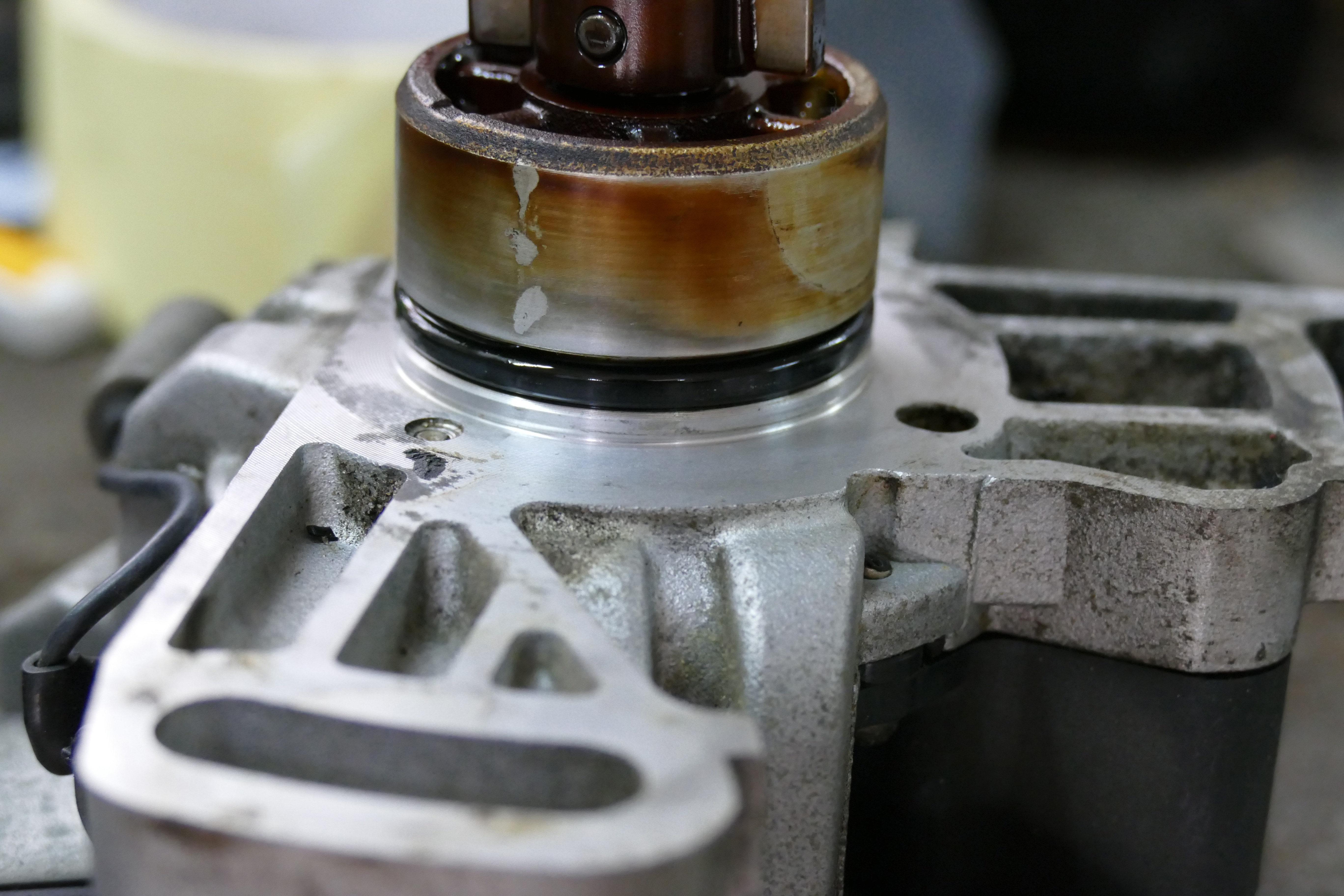

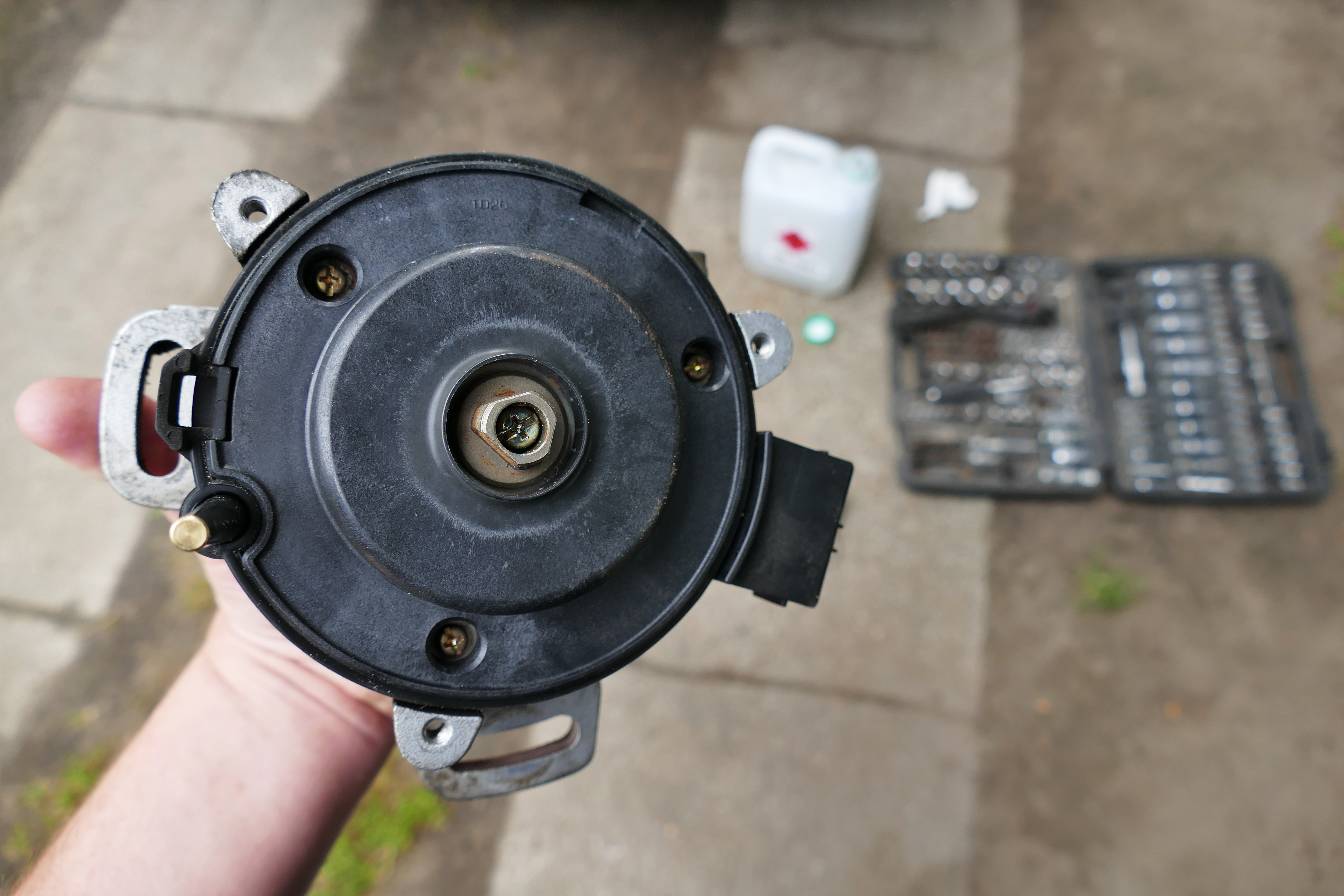

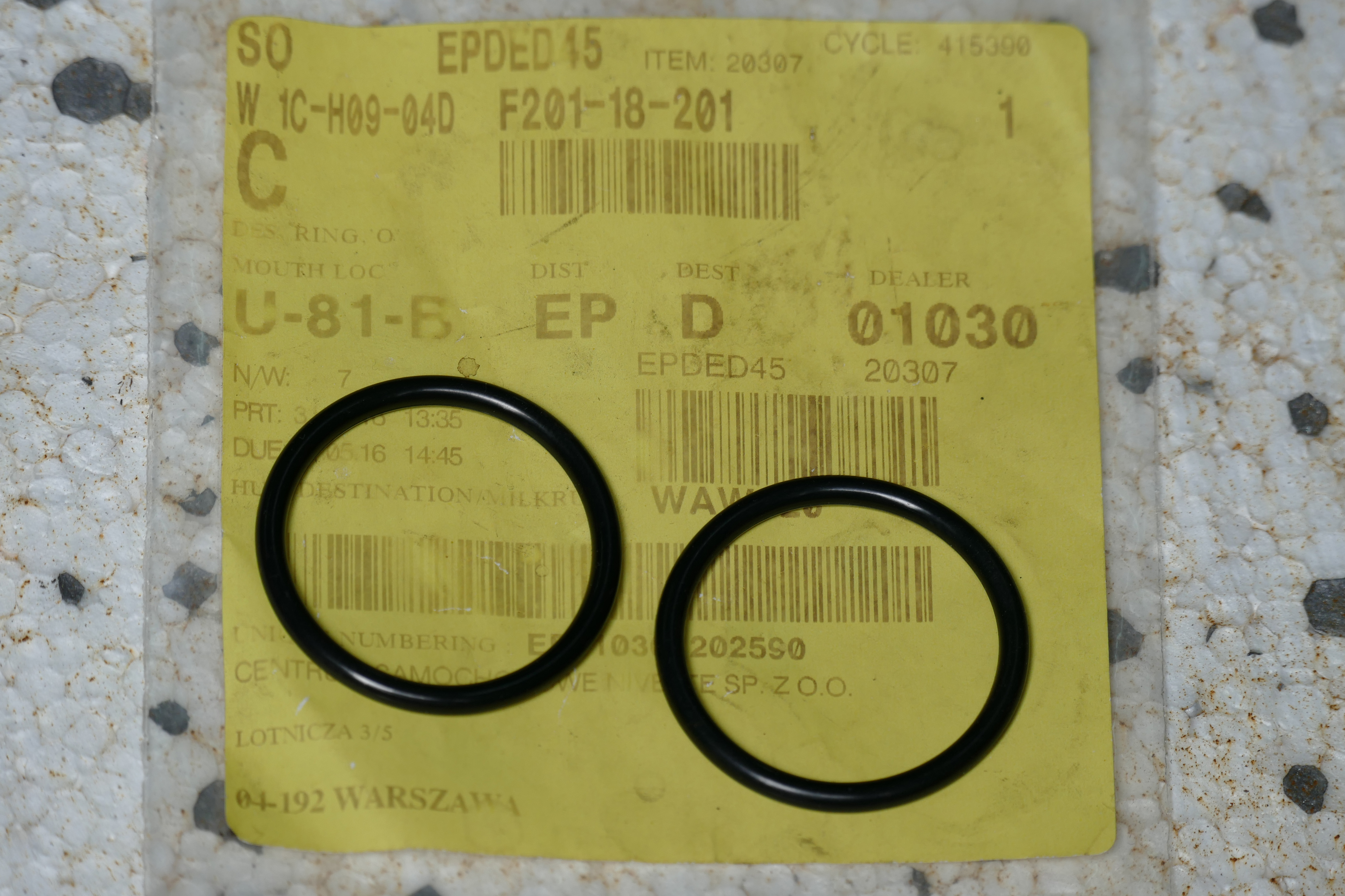

Aktualnie przy sobocie poszła mała robótka:
-Wymiana uszczelnienia na aparacie zapłonowym, stary zaczął popuszczać <zawstydzony>
Rozbiórka
Aparat
Stary o-ring
Nowy o-ring OEM

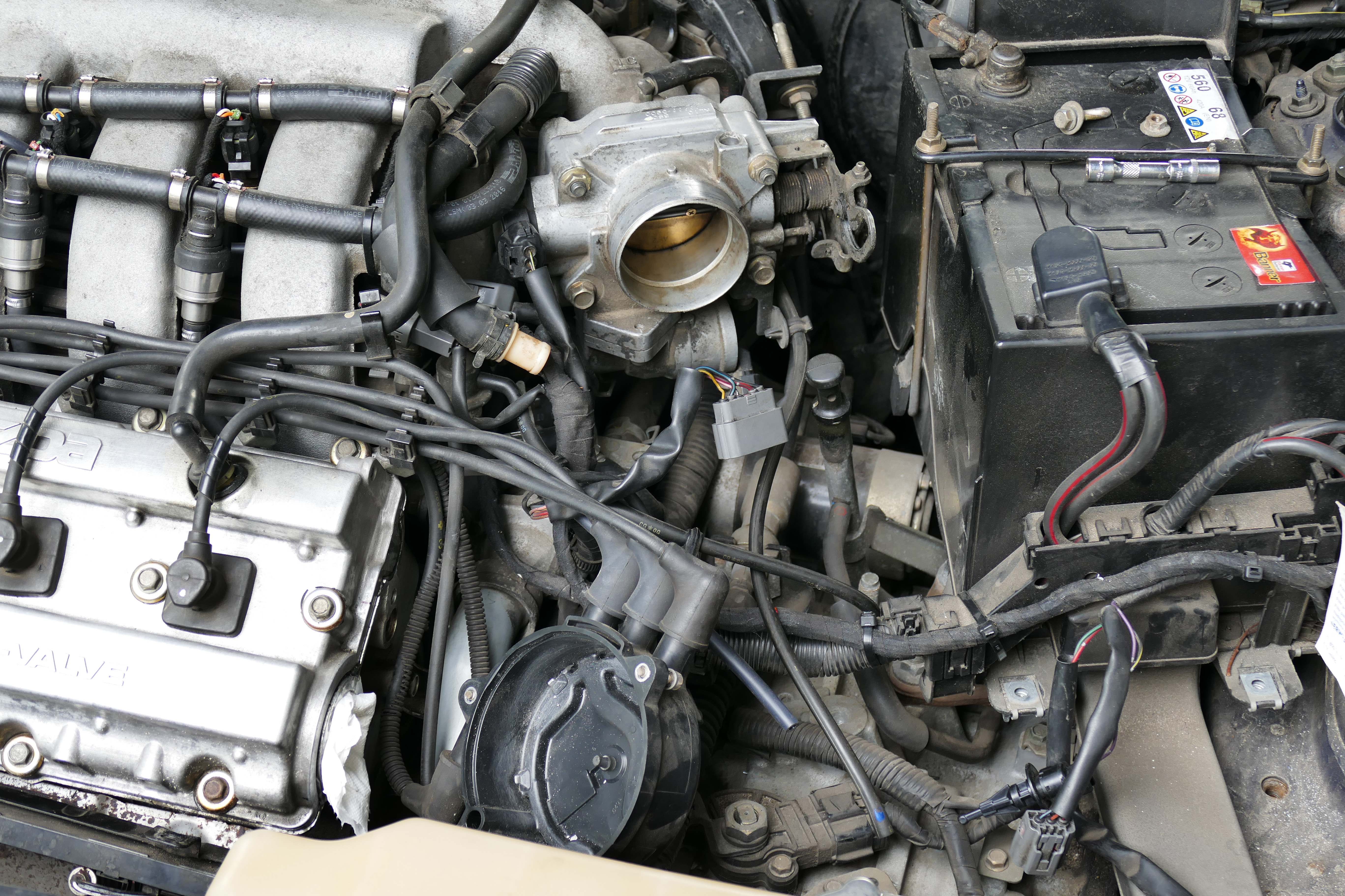

Przy okazji wyczyściłem i zakonserwowałem wszystkie złączki i masy ukryte pod filtrem powietrza.
Masy
Zostały też wyczyszczone przepustnica, przepływka, palec i kopułka.
Poskładane i jedziemy dalej <faja>
