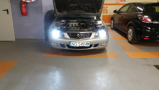

4.HID- 55W 5000K
5.Czarne wkłady lamp

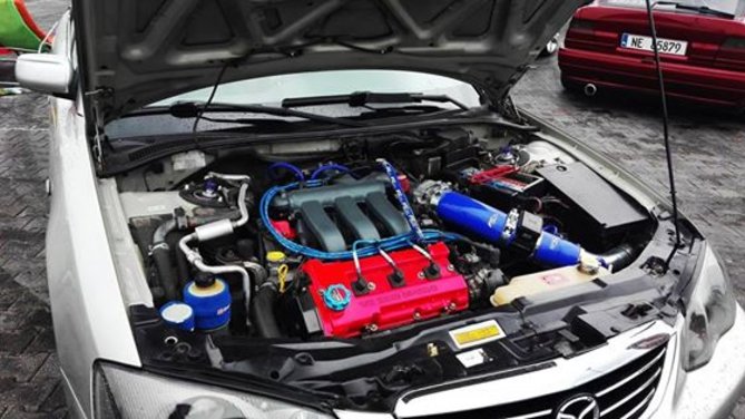

7.9.10.11. Dolot Simota; Pokrywy na czerwono; Kolektor dolotowy na antracytowy korek wlewu oleju KLDE
12. Felig Mistasubishi 18'
